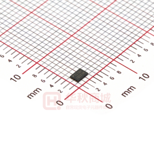

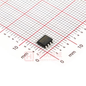

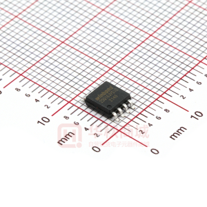

### 物料型号 - W25Q80:8M-bit,1M-byte - W25Q16:16M-bit,2M-byte - W25Q32:32M-bit,4M-byte
### 器件简介 W25Q系列提供了适用于空间、引脚和功耗有限的系统的存储解决方案。这些设备在单个2.7V至3.6V电源下工作,活动时电流消耗低至5mA,掉电模式下仅为1µA。它们适合于代码阴影到RAM、直接从双/四SPI(XIP)执行代码以及存储声音、文本和数据。
### 引脚分配 - SOIC 208-MIL:8引脚 - WSON 6X5-MM:8接触点 - SOIC 300-MIL:16引脚
### 参数特性 - 支持标准SPI、双SPI和四SPI操作。 - 时钟频率高达80MHz,双输出相当于160MHz,四输出相当于320MHz。 - 提供软件和硬件写保护功能,包括顶部或底部、扇区或块的选择。 - 提供64位唯一序列号。
### 功能详解 - SPI操作:通过SPI兼容总线访问,支持标准SPI指令。 - 擦写保护:通过多种方式保护数据,包括设备重置、写使能/禁用指令、软件和硬件写保护等。 - 控制和状态寄存器:通过读/写状态寄存器指令提供闪存阵列的状态,包括是否忙碌、写使能状态、写保护状态等。
### 应用信息 这些设备适用于需要高速数据传输和灵活存储解决方案的应用,如工业控制、汽车电子、医疗设备等。
### 封装信息 - SOIC 208-mil (SS):8引脚塑料小外形 - WSON 6x5-mm (ZP):8接触点 - SOIC 300-mil (SF):16引脚塑料小外形
