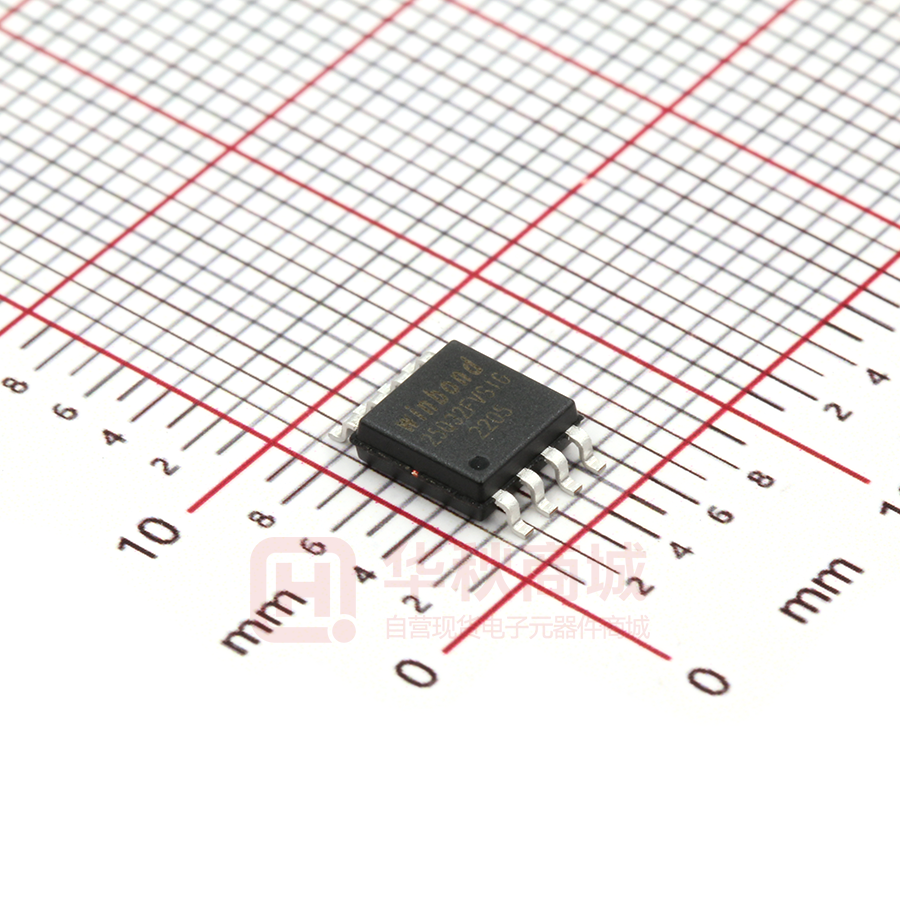

物料型号:W25Q32FV
器件简介: W25Q32FV是一款由Winbond生产的SPI Flash存储器,具有32M位(4M字节)的存储容量。它为有限空间、引脚和功率的系统提供存储解决方案。该系列提供超越普通SPI Flash设备的灵活性和性能,非常适合于RAM中代码阴影、直接从Dual/Quad SPI执行代码以及存储声音、文本和数据。
引脚分配: - SOIC 208-mil / VSOP 208-mil:8个引脚,包括VCC、/HOLD或/RESET (IO3)、DO (IO1)、/WP (IO2)、CLK、DI (IO0)、GND等。 - WSON 6x5-mm / 8x6-mm:8个焊盘,功能与SOIC/VSOP类似,但封装不同。 - SOIC 300-mil:16个引脚,增加了/RESET引脚,其他功能类似但引脚数量不同。
参数特性: - 操作电压:2.7V至3.6V - 存储阵列分为16,384个可编程页面,每个页面256字节 - 页面可以4KB、32KB、64KB或整个芯片擦除 - 支持标准SPI、Dual/Quad SPI以及QPI操作 - SPI时钟频率高达104MHz,Dual I/O和Quad I/O等效频率分别为208MHz和416MHz
功能详解: - 支持连续读取模式和QPI模式,减少指令开销 - 支持硬件和软件写保护 - 提供JEDEC标准制造商和设备ID,以及SFDP寄存器 - 支持64位唯一序列号和三个256字节的安全寄存器
应用信息: 适用于需要数据存储和代码执行的应用,如工业控制、消费电子、汽车电子等领域。
封装信息: 提供多种封装类型,包括SOIC、VSOP、WSON、PDIP和TFBGA等,以适应不同的应用需求和空间限制。
