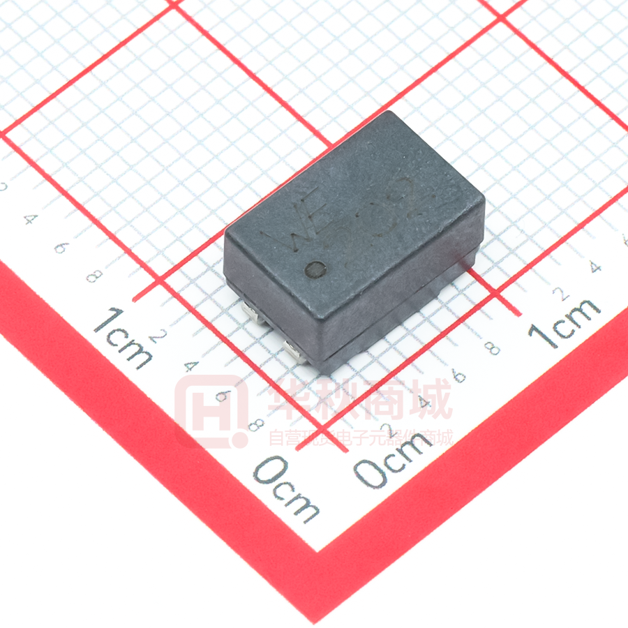

Spezifikation für Freigabe / specification for release
Kunde / customer : Artikelnummer / part number : Bezeichnung : description :
744221
LF
RoHS compliant DATUM / DATE : 2004-10-11
STROMKOMP. SMD LINE FILTER WE-SL2 COMMON MODE SMD LINE FILTER WE-SL2
A Mechanische Abmessungen / dimensions :
H 3 4 G C B
D
F
A
WE
2
1
3 4
2 Ee
1
A B C D E F G H
9,2 ± 0,3 6,0 ± 0,3 5,0 ± 0,3 2,0 ref. 2,54 ± 0,2 5,7 ref. 1,4 ref. 1,0 ± 0,1
mm mm mm mm mm mm mm
@@FRM 1@@
B Elektrische Eigenschaften / electrical properties :
Eigenschaften / properties Induktivität / inductance Nennspannung/ rated voltage DC-Widerstand / DC-resistance Nennstrom / rated current Impedanz / impedance Testbedingungen / test conditions 5 mV, 100 kHz Wert / value Einheit / unit tol.
± 50%
C Lötpad / soldering spec. :
µH V Ω A Ω
max. max. max.
2,0 9,5
L1-4;2-3 UDC RDC IDC Z
2.000 80 0,42 0,60 9200
2,54
1,2 ,
D Prüfgeräte / test equipment :
HP 4274 A für/for L und/and Q HP 34401 A für/for IDC und/and RDC
E Testbedingungen / test conditions :
Luftfeuchtigkeit / humidity: Umgebungstemperatur / temperature: 33% +20°C
F Werkstoffe & Zulassungen / material & approvals :
Basismaterial / base material: Draht / wire: Gehäuse / Housing: Ferrit / ferrite Class F UL94-V0
G Eigenschaften / granted properties :
Betriebstemp. / operating temperature: -40°C - + 125°C Umgebungstemp. / ambient temperature: -40°C - + 85°C It is recommended that the temperature of the part does not exceed 125°C under worst case operating conditions.
Spannungsfestigkeit / High-Pot Test:(60Hz 3mA 3sec.)
500 VAC
Freigabe erteilt / general release:
Kunde / customer
MST MST AG MST
Version 5 Version 4 Version 3 Version 2 Version 1 Änderung / modification
2004-10-11 2004-03-29 2003-04-15 2003-03-04 2002-04-17
Datum / date
Unterschrift / signature Würth Elektronik
MST Name
Geprüft / checked
Kontrolliert / approved
Datum / date
Würth Elektronik eiSos GmbH & Co. KG
D-74638 Waldenburg · Max-Eyth-Strasse 1 - 3 · Germany · Telefon (+49) (0) 7942 - 945 - 0 · Telefax (+49) (0) 7942 - 945 - 400 http://www.we-online.com
SEITE 1 VON 2
