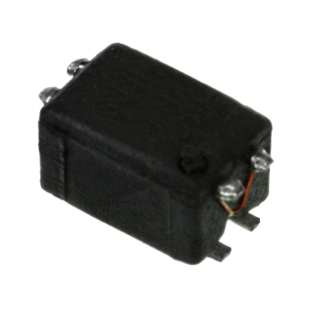

    CHOKE-4P_6X3.3MM_SM
    2 2.2KΩ@15MHZ
744242471 数据手册
Spezifikation für Freigabe / specification for release Kunde / customer : Artikelnummer / part number : Bezeichnung : description : 744242471 STROMKOMP. SMD LINE FILTER WE-SLM COMMON MODE SMD LINE FILTER WE-SLM DATUM / DATE : 2007-01-19 A Mechanische Abmessungen / dimensions: A B C D E F G H 2 B 3 4 A E F 1 2 ===== 4 3 6,00 ± 0,3 5,00 ± 0,3 3,30 ± 0,3 3,30 ± 0,2 3,10 typ. 1,27 typ. C D mm mm mm mm mm mm mm mm B Elektrische Eigenschaften / electrical properties: Eigenschaften / properties Induktivität / inductance DC-Widerstand / DC-resistance Nennstrom / rated current Impedanz / impedance Nennspannung / rated voltage Testbedingungen / test conditions 0,1V / 10KHz Wert / value Einheit / unit tol. +50/-30% max. max. typ. max. C Lötpad / soldering spec.: 0,6 2,7 L1-4;2-3 RDC 470 0.35 400 2200 80 µH Ω mA Ω VDC 1,27 6,4 ∆T= 40K IDC Z max UDC D Prüfgeräte / test equipment: HP 4191 B für/for Z und/and material HP 34401 A für/for RDC und/and IDC E Testbedingungen / test conditions: Luftfeuchtigkeit / humidity: Umgebungstemperatur / temperature: High-Pot Test (60Hz;3mA;1min.) 33% +20°C 250VAC F Werkstoffe & Zulassungen / material & approvals: Basismaterial / base material: Draht / wire: Gehäuse / Housing: Ferrit / ferrite Class F UL94-V0 G Eigenschaften / general specifications: Betriebstemp. / operating temperature: -40°C - +125°C Umgebungstemp. / ambient temperature: -40°C - +85°C It is recommended that the temperature of the part does not exceed 125°C under worst case operating conditions. Freigabe erteilt / general release: Kunde / customer ........................................................................... .................................................................................. Datum / date Unterschrift / signature Würth Elektronik MST Version 4 Version 1 Änderung / modification 07-01-19 06-11-17 .................................................................................. ........................................................................... SSt Name Geprüft / checked Kontrolliert / approved Datum / date Würth Elektronik eiSos GmbH & Co. KG D-74638 Waldenburg · Max-Eyth-Strasse 1 - 3 · Germany · Telefon (+49) (0) 7942 - 945 - 0 · Telefax (+49) (0) 7942 - 945 - 400 SEITE 1 VON 3 Spezifikation für Freigabe / specification for release Kunde / customer : Artikelnummer / part number : Bezeichnung : description : 744242471 STROMKOMP. SMD LINE FILTER WE-SLM COMMON MODE SMD LINE FILTER WE-SLM DATUM / DATE : 2007-01-19 H Impedanzverlauf / impedance curve: 10000 1000 Impedanz / impedance [Ohm] 100 10 1 1 10 Frequenz / frequency [MHz] 100 1000 Z (com) common mode Z (dif) differential mode ===== ===== Freigabe erteilt / general release: Kunde / customer ........................................................................... .................................................................................. Datum / date Unterschrift / signature Würth Elektronik MST Version 4 Version 1 Änderung / modification 07-01-19 06-11-17 .................................................................................. ........................................................................... SSt Name Geprüft / checked Kontrolliert / approved Datum / date Würth Elektronik eiSos GmbH & Co. KG D-74638 Waldenburg · Max-Eyth-Strasse 1 - 3 · Germany · Telefon (+49) (0) 7942 - 945 - 0 · Telefax (+49) (0) 7942 - 945 - 400 SEITE 2 VON 3 Spezifikation für Freigabe / specification for release Kunde / customer : Artikelnummer / part number : Bezeichnung : description : 744242471 STROMKOMP. SMD LINE FILTER WE-SLM COMMON MODE SMD LINE FILTER WE-SLM DATUM / DATE : 2007-01-19 I Rollenspezifikation / tape and reel specification: A B x x x x x x x x x C Gurtspezifikation / Tape specification: A 8 ± 1,0 mm B 4 ± 1,0 mm C 16 ± 1,0 mm D mm E mm F mm G mm H mm I mm J mm T mm f a b d Rollenspezifikation / Reel specification: a 178 ± 2,0 mm b 21 ± 0,8 mm c 13 ± 0,5 mm d 50 ±1,0 mm e 20.5 mm f 18 mm Øc e 165 to 180° quantity: 500 pieces The force for tearing off cover tape is 10 to 130 grams in arrow direction feeding direction Freigabe erteilt / general release: Kunde / customer .................................................................................. .................................................................................. Datum / date Unterschrift / signature Würth Elektronik MST Version 4 Version 1 Änderung / modification 07-01-19 06-11-17 .................................................................................. ............................................................ SSt Name Geprüft / checked Kontrolliert / approved Datum / date This electronic component has been designed and developed for usage in general electronic equipment. Before incorporating this component into any equipment where higher safety and reliability is especially required or if there is the possibility of direct damage or injury to human body, for example in the range of aerospace, aviation, nuclear control, submarine, transportation, (automotive control, train control, ship control), transportation signal, disaster prevention, medical, public information network etc, Würth Elektronik eiSos GmbH must be informed before the design-in stage. In addition, sufficient reliability evaluation checks for safety must be performed on every electronic component which is used in electrical circuits that require high safety and reliability functions or performance. Würth Elektronik eiSos GmbH & Co. KG D-74638 Waldenburg · Max-Eyth-Strasse 1 - 3 · Germany · Telefon (+49) (0) 7942 - 945 - 0 · Telefax (+49) (0) 7942 - 945 - 400 http://www.we-online.com SEITE 3 VON 3
