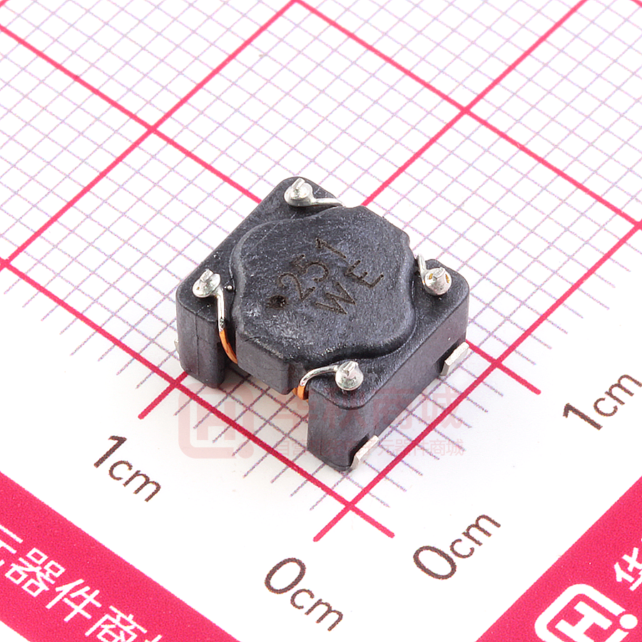

    SMD-4P,10x8.7mm
    共模滤波器 SMD-4P,10x8.7mm 970Ω@15MHz 2A 35mΩ
744272251 数据手册
Spezifikation für Freigabe / specification for release Kunde / customer : Artikelnummer / part number : Bezeichnung : description : 744272251 STROMKOMP. SMD LINE FILTER WE-SL5 COMMON MODE SMD LINE FILTER WE-SL5 DATUM/DATE: 2008-01-14 A Mechanische Abmessungen / dimensions: G 1 Marking XXX A WE 2 3 E 4 F 1 4 ===== 2 3 C D B A B C D E F G 10,0 ± 0,3 8,70 ± 0,3 6,50 max. 6,22 ± 0,1 7,62 ± 0,1 1,25 ± 0,1 0,30 min. mm mm mm mm mm mm mm B Elektrische Eigenschaften / electrical properties: Eigenschaften / properties Induktivität / inductance DC-Widerstand / DC-resistance Nennstrom / rated current Impedanz / impedance Nennspannung / rated voltage Testbedingungen / test conditions 0,1V / 100KHz Wert / value Einheit / unit tol. ±40% max. max. max. max. C Lötpad / soldering spec.: 2,7 2,7 8,92 L1-2;4-3 RDC 250 0,035 2000 970 80 µH Ω mA Ω V ∆T= 40K IDC Z com UDC 10,32 D Prüfgeräte / test equipment: HP 4191 B für/for Z und/and material HP 34401 A für/for RDC und/and IDC E Testbedingungen / test conditions: Luftfeuchtigkeit / humidity: Umgebungstemperatur / temperature: Spannungsfestigkeit / High-Pot Test (60Hz;1mA;1min.) 1000VAC 33% +20°C F Werkstoffe & Zulassungen / material & approvals: Basismaterial / base material: Draht / wire: Gehäuse / Housing: Ferrit/ ferrite 2-SFBW / 155°C UL94-V0 G Eigenschaften / general specifications: Betriebstemp. / operating temperature: -40°C - +125°C Umgebungstemp. / ambient temperature: -40°C - +85°C It is recommended that the temperature of the part does not exceed 125°C under worst case operating conditions. Freigabe erteilt / general release: Kunde / customer .......................................................................... .................................................................................. Datum / date Unterschrift / signature Würth Elektronik .................................................................................. SSt MST MST Version 4 Version 3 Version 2 Version 1 Änderung / modification 08-01-14 06-05-09 04-10-11 04-04-26 .......................................................................... ME Name Geprüft / checked Kontrolliert / approved Datum / date Würth Elektronik eiSos GmbH & Co. KG D-74638 Waldenburg · Max-Eyth-Strasse 1 - 3 · Germany · Telefon (+49) (0) 7942 - 945 - 0 · Telefax (+49) (0) 7942 - 945 - 400 http://www.we-online.com SEITE 1 VON 3 Spezifikation für Freigabe / specification for release Kunde / customer : Artikelnummer / part number : Bezeichnung : description : 744272251 STROMKOMP. SMD LINE FILTER WE-SL5 COMMON MODE SMD LINE FILTER WE-SL5 DATUM/DATE: 2008-01-14 H Impedanzverlauf / impedance curve: 10000 1000 Impedanz / impedance [Ohm] 100 10 1 0,1 IF BW 10kHz START 1 MHz 1 POWER 0 dBm 10 100 1000 SWP 134,5 msec STOP 1,8 GHz 10000 Frequenz / frequency [MHz] Z (com) common mode Z (dif) differential mode ===== ===== Freigabe erteilt / general release: Kunde / customer .......................................................................... .................................................................................. Datum / date Unterschrift / signature Würth Elektronik .................................................................................. SSt MST MST Version 4 Version 3 Version 2 Version 1 Änderung / modification 08-01-14 06-05-09 04-10-11 04-04-26 .......................................................................... ME Name Geprüft / checked Kontrolliert / approved Datum / date Würth Elektronik eiSos GmbH & Co. KG D-74638 Waldenburg · Max-Eyth-Strasse 1 - 3 · Germany · Telefon (+49) (0) 7942 - 945 - 0 · Telefax (+49) (0) 7942 - 945 - 400 http://www.we-online.com SEITE 2 VON 3 Spezifikation für Freigabe / specification for release Kunde / customer : Artikelnummer / part number : Bezeichnung : description : 744272251 STROMKOMP. SMD LINE FILTER WE-SL5 COMMON MODE SMD LINE FILTER WE-SL5 DATUM/DATE: 2008-01-14 I Rollenspezifikation / tape and reel specification: A B 121 WE 121 WE 121 WE 121 WE C Gurtspezifikation / Tape specification: A 12 mm B 4 mm C 24 mm D mm E mm F mm G mm H mm I mm J mm T mm f a b d Rollenspezifikation / Reel specification: a 330 ± 2,0 mm b 21 ± 0,8 mm c 13 ± 0,5 mm d 50 ±1,0 mm e 30,4 mm f 26 mm Øc e 165 to 180° The force for tearing off cover tape is 10 to 130 grams in arrow direction feeding direction Freigabe erteilt / general release: Kunde / customer .................................................................................. .................................................................................. Datum / date Unterschrift / signature Würth Elektronik .............................................................. SSt MST MST Version 4 Version 3 Version 2 Version 1 Änderung / modification 08-01-14 06-05-09 04-10-11 04-04-26 .................................................................................. ME Name Geprüft / checked Kontrolliert / approved Datum / date This electronic component has been designed and developed for usage in general electronic equipment. Before incorporating this component into any equipment where higher safety and reliability is especially required or if there is the possibility of direct damage or injury to human body, for example in the range of aerospace, aviation, nuclear control, submarine, transportation, (automotive control, train control, ship control), transportation signal, disaster prevention, medical, public information network etc, Würth Elektronik eiSos GmbH must be informed before the design-in stage. In addition, sufficient reliability evaluation checks for safety must be performed on every electronic component which is used in electrical circuits that require high safety and reliability functions or performance. Würth Elektronik eiSos GmbH & Co. KG D-74638 Waldenburg · Max-Eyth-Strasse 1 - 3 · Germany · Telefon (+49) (0) 7942 - 945 - 0 · Telefax (+49) (0) 7942 - 945 - 400 http://www.we-online.com SEITE 3 VON 3
