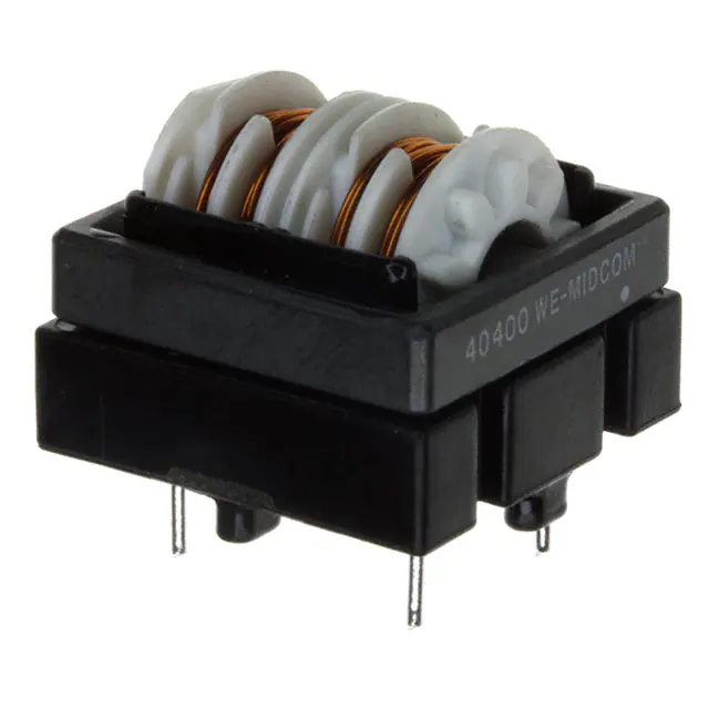

Spezifikation für Freigabe / specification for release Kunde / customer : Artikelnummer / part number : Bezeichnung : description : 7448640400 STROMKOMPENSIERTE DROSSEL WE-FC CURRENT-COMPENSATED CHOKE WE-FC DATUM / DATE : 2009-08-06 A Mechanische Abmessungen / dimensions: A B C D E F ø Gehäuse / case: ET 21,2 max 21,2 max 17,8 max 13,0 ± 0,2 10,0 ± 0,2 4,5 max 0,8 typ mm mm mm mm mm mm mm 2 3 1 4 B Elektrische Eigenschaften / electrical properties: Eigenschaften / properties Leerlauf-Induktivität / inductance DC-Widerstand / DC-resistance Nennstrom / rated current Nennspannung / rated voltage Testbedingungen / test conditions 10 kHz / 100 mV / 20° C C Schaltbild / schematic: Einheit / unit tol. min Wert / value LO RDC IN UN 5,60 0,40 0,80 250 mH Ω A V 1 4 @ 20 °C @ 70 °C 50 Hz ±15% N1 2 N2 3 D Prüfgeräte / test equipment: WAYNE KERR WK3260B/WK3265 für/for L0 und/and RDC HP 34401 A für/for IN E Testbedingungen / test conditions: Luftfeuchtigkeit / humidity: Umgebungstemperatur / temperature: Prüfspannung / isolation voltage 33% 20 °C 2000 V,50 Hz F Werkstoffe & Zulassungen / material & approvals: Gehäuse / case: Draht / wire: Kern / core UL94V-0 P155 IEC317-20 MnZn-Ferrite / MnZn ferrite G Eigenschaften / general specifications: Klimabeständigkeit/ climatic class: Betriebstemp. / operating temperature: Übertemperatur / temperature rise: 40/125/21 -25°C - + 125°C < 55 K It is recommended that the temperature of the part does not exceed 125°C under worst case operating conditions. Freigabe erteilt / general release: Kunde / customer .................................................................................. .................................................................................. Datum / date Unterschrift / signature Würth Elektronik ............................................................. .................................................................................. MST Name Version 1 Änderung / modification 09-08-06 Geprüft / checked Kontrolliert / approved Datum / date This electronic component has been designed and developed for usage in general electronic equipment. Before incorporating this component into any equipment where higher safety and reliability is especially required or if there is the possibility of direct damage or injury to human body, for example in the range of aerospace, aviation, nuclear control, submarine, transportation, (automotive control, train control, ship control), transportation signal, disaster prevention, medical, public information network etc, Würth Elektronik eiSos GmbH must be informed before the design-in stage. In addition, sufficient reliability evaluation checks for safety must be performed on every electronic component which is used in electrical circuits that require high safety and reliability functions or performance. Würth Elektronik eiSos GmbH & Co. KG D-74638 Waldenburg · Max-Eyth-Strasse 1 - 3 · Germany · Telefon (+49) (0) 7942 - 945 - 0 · Telefax (+49) (0) 7942 - 945 - 400 http://www.we-online.com SEITE 1 VON 3 Spezifikation für Freigabe / specification for release Kunde / customer : Artikelnummer / part number : Bezeichnung : description : 7448640400 STROMKOMPENSIERTE DROSSEL WE-FC CURRENT-COMPENSATED CHOKE WE-FC DATUM / DATE : 2009-08-06 H Einfügungsdämpfung / insertion loss: typischer Dämpfungsverlauf / typical attenuation curve 70 Einfügungsdämpfung / insertion loss [dB] 60 50 40 30 20 10 0 0,01 0,1 1 Frequenz / frequency [MHz] common mode 10 100 ===== Datum / date .................................................................................. Geprüft / checked Kontrolliert / approved MST Name Version 1 Änderung / modification 09-08-06 Geprüft / checked Kontrolliert / approved Datum / date This electronic component has been designed and developed for usage in general electronic equipment. Before incorporating this component into any equipment where higher safety and reliability is especially required or if there is the possibility of direct damage or injury to human body, for example in the range of aerospace, aviation, nuclear control, submarine, transportation, (automotive control, train control, ship control), transportation signal, disaster prevention, medical, public information network etc, Würth Elektronik eiSos GmbH must be informed before the design-in stage. In addition, sufficient reliability evaluation checks for safety must be performed on every electronic component which is used in electrical circuits that require high safety and reliability functions or performance. Würth Elektronik eiSos GmbH & Co. KG Würth D-74638 Waldenburg · Max-Eyth-Strasse 1 - 3 · Germany · Telefon (+49) (0) 7942 - 945 - 0 · Telefax (+49) (0) 7942 - 945 - 400 http://www.we-online.com SEITE 2 VON 3 Spezifikation für Freigabe / specification for release Kunde / customer : Artikelnummer / part number : Bezeichnung : description : 7448640400 STROMKOMPENSIERTE DROSSEL WE-FC CURRENT-COMPENSATED CHOKE WE-FC DATUM / DATE : 2009-08-06 I Stangenspezifikation / tube specification: Stangenspezifikation / tube specification: L 525 mm H 31 mm B 24,5 mm Menge: 23 Stück/Stange quantity: 23 pieces/tube L H B Freigabe erteilt / general release: Kunde / customer .................................................................................. .................................................................................. Datum / date Unterschrift / signature Würth Elektronik MST .................................................................... Version 1 Änderung / modification 09-08-06 .................................................................................. Geprüft / checked Kontrolliert / approved Name Datum / date This electronic component has been designed and developed for usage in general electronic equipment. Before incorporating this component into any equipment where higher safety and reliability is especially required or if there is the possibility of direct damage or injury to human body, for example in the range of aerospace, aviation, nuclear control, submarine, transportation, (automotive control, train control, ship control), transportation signal, disaster prevention, medical, public information network etc, Würth Elektronik eiSos GmbH must be informed before the design-in stage. In addition, sufficient reliability evaluation checks for safety must be performed on every electronic component which is used in electrical circuits that require high safety and reliability functions or performance. Würth Elektronik eiSos GmbH & Co. KG D-74638 Waldenburg · Max-Eyth-Strasse 1 - 3 · Germany · Telefon (+49) (0) 7942 - 945 - 0 · Telefax (+49) (0) 7942 - 945 - 400 http://www.we-online.com SEITE 3 VON 3
