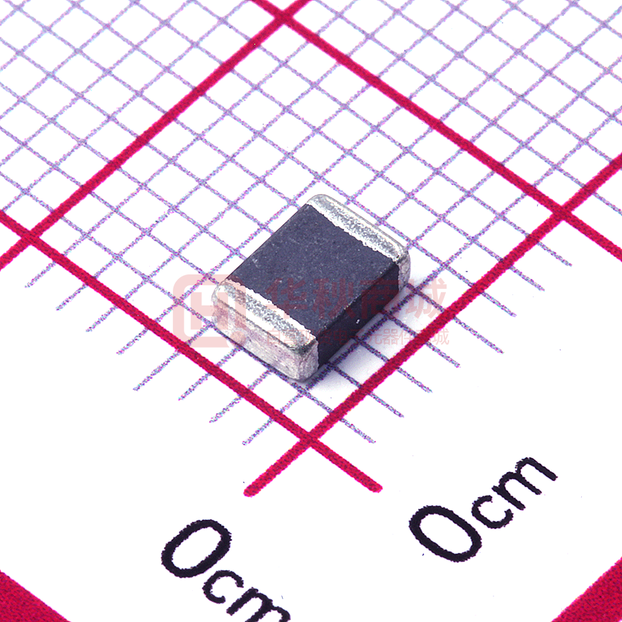

2、外形尺寸与内部结构 Dimension & Inner-configuration:单位:mm(inch)
a.端电极 Terminal electrode
b.镀层 Ni/Sn plating
c.内电极 Inner electrode
d.瓷体 Body
e.端电极 Terminal electrode
f.瓷体 ferrite or ceramic
型号
L
W
T
a
100505
1.0±0.15(0.040±0.006)
0.5±0.15(0.020±0.006)
0.25±0.1(0.010±0.004)
160808
1.6±0.20(0.063±0.008)
0.8±0.20(0.031±0.008)
0.3±0.2(0.01±0.008)
201209
2.0±0.20(0.079±0.008)
1.2±0.20(0.047±0.008)
0.9±0.20(0.035±0.008)
0.5±0.3(0.020±0.012)
201212
321609
3.2±0.20(0.126±0.008)
321611
1.1±0.20(0.043±0.008)
322513
2.5±0.20(0.098±0.008)
1.3±0.20(0.051±0.008)
451616
4.5±0.20(0.180±0.008)
453215
1.5±0.20(0.060±0.008)
