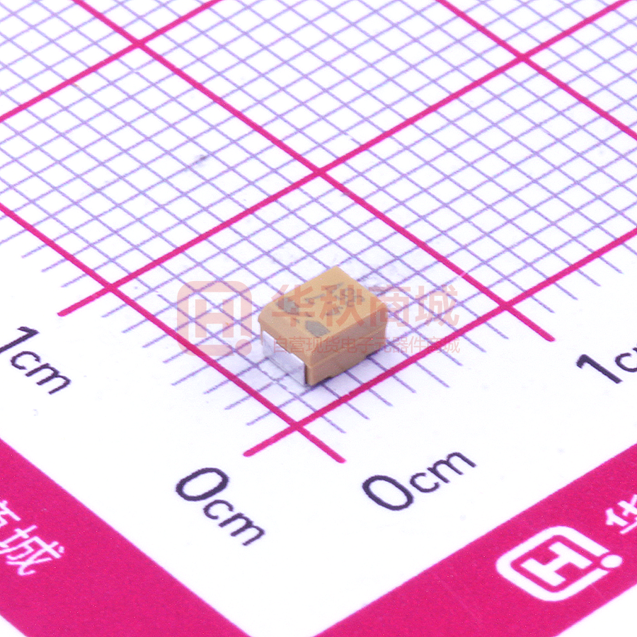

CA45A-B-35V-4.7UF-K
CA45A-B-35V-4.7UF-K
    CEC(振华)
    B3528-19
    钽电容 4.7μF ±10% 35V
CA45A-B-35V-4.7UF-K 数据手册
电容器选型指南 Capacitor Solutions rfgs Vol. 6 fgdfsd 江苏振华新云电子有限公司 Jiangsu Zhenhua Xinyun Electronics Co.,Ltd. 公司简介 Company Profile 江苏振华新云电子有限公司,是中国振华(集团)新云电子元器件有限责任公司 为适应市场需求,在长三角建立的重点窗口性生产基地,公司位于江苏省扬州市邗江 区,面积达 58,000 多平方米,注册资本金 1.3 亿元。目前公司在岗人员达 200 多人, 主营钽电解电容器、导电聚合物钽电解电容器、导电聚合物片式铝电容器的设计开发、 生产制造、销售及服务。 生产实力 Product Strength 电容器主要参数 1、电容器参数中的符号说明 UR 电容器的额定工作电压,单位伏特(V)。 Uc 即降类别电压,单位伏特(V)。 Us 电容器在 85℃时进行浪涌试验的最大电压,即浪涌电压,单位伏特(V)。 CR 电容器的标称电容量,单位微法(μF)。 ESR(Rs) 电容器的等效串联电阻,单位欧姆(Ω)。 I0 电容器常溫时的漏电流,单位微安(μA)。 I 电容器在其他温度时的漏电流,单位微安(μA)。 Irms 电容器在 85℃及规定的频率时最大纹波电流,单位毫安(mA)。 tanδ 电容器常温时的损耗角正切。 Z ESL Q 电容器的阻抗,单位欧姆(Ω)。 电容器的等效串联电感,单位微亨(μH)。 品质因素(损耗角正切的倒数)。 2、电容器有关名词术语 环境温度范围 电容器的上限类别温度和下限类别温度之间的温度范围。 上限类别温度 电容器设计所确定的能连续工作的最高环境温度。 下限类别温度 电容器设计所确定的能连续工作的最低环境温度。 额定温度 可以连续施加额定电压的最高环境温度。 额定电压 在下限环境温度和额定环境温度之间的任一温度下可以连续加在电容器上的最大直流电 压或最大的交流电压的有效值。 降额电压 在额定温度与上限类别温度之间的任一温度下,可以连续施加在电容器上的最大电压。 类别电压 电容器在上限类别温度下可以连续施加在电容器上的最高电压 额定纹波电流 损耗角正切 漏电流 在规定频率下最大允许的交流电流有效值。在这个电流下电容器可以在规定的温度下连 续工作。 在规定频率的正弦电压下,电容器所消耗的有功功率与无功功率的比值。 电容器加上规定的直流电压时,通过电容器的传导电流。 3、电容器参数测试条件 电容量、损耗角正 切的测试条件 测量频率为 120Hz,U_=2.2 01.0 V ,U~=1.0 00.5 V (有效值) 漏电流的测试条件 a)温度小于等于额定温度时,施加额定工作电压,时间 5min,然后读数; b)温度大于额定温度时,施加降额电压,时间 5min,然后读数。 ESR 的测试条件 测量频率为 100kHz(或给定频率),U_=2.2 01.0 V ,U~=1.0 00.5 V (有效值)。 4、电容量允许偏差及标志符号 允许偏差 ±5% ±10% ±20% 标志符号 J K M -1- 设计师在选择电解电容器类型时,需要考虑如下因素及其影响: 1、温度 (1)电容量:随着温度的升高电容量会变化。 (2)漏电流:随着温度的升高漏电流会变大。 (3)耐压能力:随着温度的升高耐压能力会有所下降。 (4)耐纹波电流能力:随着温度的升高耐纹波电流能力会有所下降。 (5)散热能力:随着温度的升高散热能力会下降。 2、湿度 (1)表面漏导电流:表面吸潮导致漏导电流增大。 (2)击穿电压:击穿电压降低。 (3)损耗角正切:损耗角正切变大。 3、低气压 (1)击穿电压:击穿电压降低。 (2)飞弧。 4、外加电压 (1)可靠性:随着电压的升高可靠性降低。 (2)漏电流:随着电压的升高漏电流变大。 (3)发热及伴随的影响。 (4)介质击穿。 5、振动 (1)机械振动可能引起电性能变化。 (2)引出端损伤、断裂或外壳发生机械变形。 6、外加电流 (1)电容器自身温升和寿命下降、可靠性降低。 (2)浪涌电流击穿。 7、安装方法 在机械应力下,当电容器安装固定不当时,容易导致引线或引出端片承受较大机械应力或共振,严重时会产生 引线或引出端片断裂现象。 -2- 电解电容器应用指南 为达到更好的产品使用可靠性及效果,在使用我公司电解电容器时,请参阅下列说明。 1、反向电压 电解电容器介质氧化膜具有单向导电性和整流特性,当施加反向电压时,就会有较大的电流通过,往往会造成 隐患,严重时会造成电容器击穿失效。因此,使用中应严格控制反向电压, 更不能在纯交流电路中使用。在测量、 使用过程中,如不慎对片式电解电容器施加了超过规定的反向电压,则该电容器应报废处理,即使其各项电参数仍 然合格,因为电容器由反向电压造成的质量隐患有一定的潜伏期,在当时并不一定能表现出来。 1.1 固体电解质片式钽电容器 若在不得已的情况下,固体电解质片式钽电容器允许瞬间施加不大于下述规定的反向电压,其值为: 25℃下:≤10%UR 或 1V(取小者);85℃下:≤5%UR 或 0.5V(取小者); 125℃下:≤1%UR 或 0.1V(取小者)。 1.2 禁止使用万用表电阻挡对有片式钽电容器的电路或电容器本身进行不分极性的测试(会施加反向电压>, 当电路全部采用了 35V 以上(含 35V)固体片式钽电容器时,可承受万用表 1.5V 电源的反向测试,9V 电源则绝 对禁止。 2、纹波电压、纹波电流 当施加超过片式钽电容器所能承受的纹波电压、纹波电流时会导致电容器失效。 2.1 直流偏压与交流分压峰值之和不得超过电容器的额定电压值。 2.2 交流负峰值与直流偏压之和不得超过电容器所允许的反向电压值。 2.3 纹波电流通过片式电容器时会产生有功功率损耗,进而使电容器自身温升导致的热击穿失效概率增大,因 此有必要对通过电容器的纹波电流进行限制,对于导电聚合物片式钽和铝电解电容器应控制所通过的纹波电流不得 超过本目录中各型号规格产品所规定的纹波电流值。 有功功率损耗(P 有)与纹波电流(Irms)的关系由下式表示: P 有=V-•I 漏+I2rms·Rs≈I2rms•Rs 其中:V_:直流偏压(V); I 漏:漏电流(μA); Rs:等效串联电阻(Ω); Irms:纹波电流(A)。 因此,当 Rs 增大或当 Irms 增大时,有功功率损耗随着增大。 -3- 2.3.1 固体电解质片式钽电容器按壳号散热效率所允许的功率损耗见表 1。 表 1 固体电解质片式钽电容器允许的功率损耗及温度降额系数 允许功率损耗 产品结构 模压封装 片式固体 钽电容器 温度降额系数 壳号 功率损 耗W 温度℃ 降额系 数 P A B C D E 0.025 0.065 0.075 0.09 0.105 0.125 25 85 125 1.0 0.6 0.4 注:1)电容器的允许功率损耗是在整机能够正常自然散热的条件下规定的,当整机进行元器件固封时,则由于散热条件降低应作 适当调整; 2)同类电容器的允许功率损耗可参照同表面积对应的壳号取值。 3、降额设计 3.1 片式电解电容器的失效率是对直流额定值而言(额定温度、额定电压),并且因使用条件【环境温度、施 加电压、电路电阻等】的不同而变化。在实际电路中使用的环境是非常复杂的,往往存在电压或电流的峰值冲击及 纹波电流,或其它意外电冲击,所以实际使用中降额设计是必要的,这样才能保证电路的安全性和可靠性。 片式电解电容器额定电压(UR)是指在额定温度下允许施加在电容器上的最高直流电压。若超过额定电压使用, 则超过了介质氧化膜的抗电强度,将导致电容器性能劣化,严重时甚至产生介质击穿、失效。 3.2 额定电压及降额电压 导电聚合物片式钽电解电容器在额定温度下使用时,10V 及以下产品建议降额至 90%UR,10V 及以上产品建 议降额至 80%UR。 二氧化锰型固体钽电解电容器和导电聚合物片式铝电解电容器降额的基准为额定电压, 当环境温度不大于 85℃时,导电聚合物片式铝电解电容器建议一般降额至 90%UR 以下。 对于二氧化锰型固体钽电解电容器当环境温度不大于 85℃时建议一般降额至 65%UR 以下;当环境温度大于 85℃时,降额的基准为降额电压(UC),建议一般降额至 65%UC 以下;当电容器用于滤波电路时,降额系数应不 大于 0.5;若是低阻抗电路,建议降额电压到 1/3UR 以下。 3.3 串联保护电阻 片式钽电容器在电路中,应控制瞬间大电流对电容器的冲击,可以时串联电阻以缓解这种冲击,推荐串联电阻 R>0.1Ω/V。当不能串联电阻时,应考虑进一步降额。 4、低阻抗电路 电容器在低阻抗电路中并联使用时,直流浪涌电流或大电流冲击失效的几率将增加,同时应注意电容器并联时 其贮存的电荷通过其它电容器放电,这时进一步降额是必要的。在感性负载电路中使用时,应注意开关过程中感应 电流对电容器的反向冲击。 5、瞬时过压过流 -4- 电路的开或关,可能都会产生过渡状态下的瞬时电压,其值一般要大于工作电压,而且产生相应的冲击电流。 如果电源和负载的电阻均较小,这样瞬时电流值会相当大,容易导致电解电容器氧化膜的损伤,在氧化膜的薄弱区 域发热促使氧化膜晶化击穿或降低耐压能力。 6、使用环境温度 电容器应避免超温使用。超温下会使材料的性能发生改变,因电容器使用的各种材料热膨胀系数不同,可能产 生内部应力而使电容器失效;电容器在高温下长时间贮存,可能会产生内部热应力导致失效。因此,必须在标准规 定的温度范围内使用。 7、可焊性及浸锡处理 7.1 电容器在出厂前均进行了可焊性检测,因此上机前不需要进行浸锡预处理。 7.2 贮存两年以上,或受潮,或受酸气污染等的片式电解电容器在使用前应作浸锡处理。 7.3 进行浸锡处理后的片式钽电容器,应在额定电压、电源内阻不大于 3Ω,85℃下电老化 4h~8h,然后进行 电性能测量。 7.4 片式电解电容器的引出端或引出线,应避免赤手直接接触,以免汗渍、油渍等污染导致可焊性不良。 8、贮存期及老化处理 片式钽电容器一般可贮存 3 年以上(可焊性除外),但贮存 2 年以上的片式钽电容器,在使用前最好按上述 7.3 条电老化条件进行老化处理及电性能测量。 导电聚合物片式铝电解电容器的贮存期为 6 年(可焊性除外),但贮存 1 年以上的铝电解电容器,在使用前最 好在额定电压、通过一个大约 1kΩ的限流电阻、85℃下电老化 4h 并进行电性能测量。 9、串、并联使用 当选用 2 个及以上的铝电解电容器进行串、并联使用时,应注意分别考虑电容器之间电压、电流等的平衡,请 选择电性能参数一致的电容器进行串、并联使用,必要时并进行平衡设计。 10、引出端含无铅说明 为满足环保型电子整机要求,片式电解电容器的端电极引出片都为无铅材料,焊接时采用无铅焊接技术进行焊 接。 11、使用环境 片式电解电容器请不要在以下环境下使用:直接溅水、盐水、油,或处于结露状态的环境;阳光直接照射的环 境;充满有毒气体(如硫化氢、亚硫酸、亚硝酸、氯及其化合物、澳及其化合物、氨等)的环境;振动或冲击条件 超过产品标准、目录或规格说明书规定范围的过激环境。 12、安装均匀分布 在不影响整体线路设计的前提下,建议线路板上设计安装的元器件应均匀分布;若分布的元器件一边轻,一边 重,整机做机械试验时容易产生共振而导致电容器引线断裂失效。 13、电解电容器焊接、潮湿敏感等级(MSL)、预烘干处理及贮存要求 13.1 无论采用何种焊接方法,片式电解电容器都应避免使用活性高、酸性强的助焊剂,以免清洗不干净后渗透、 腐蚀和扩散,进而影响其可靠性。建议用免清洗助焊剂,电解电容器安装后不能用超声波清洗。 电解电容器推荐可选用的焊接方法: ●手工焊 ●再流焊 ●波峰焊 -5- 13.2 电解电容器属潮湿敏感元件,当其吸潮后高潮湿敏感等级产品易在焊接安装时,由于水分在高热条件下汽 化膨胀而导致产品开裂或起泡,为防止吸潮,2a 及以上潮湿敏感等级片式电解电容器均采用了真空包装。为减少 吸潮对电解电容器的影响,电解电容器在贮存和安装时应注意以下事项: 13.2.1 各类片式电解电容器的潮湿敏感等级(MSL)分类、真空包装密封贮存条件及期限见表 2。 13.2.2 使用前请检查真空包装袋和干燥剂包装袋并确认完好无破损,如有破损或发现真空包装袋在打开后湿度 指示卡中 10%“〇”为红色,请即时返回厂家更换密封性良好的包装袋或按第 13.2.4 条的要求贮存、安装和使用。 13.2.3 当片式电解电容器需采用再流焊或波峰焊焊接安装时,为减少吸潮,应控制片式电解电容器自真空包装 袋开袋后至焊接前的暴露时间,如不能在此允许暴露时间内完成再流焊或波峰焊安装并需要再转入贮存(如取出检 测或取用部分产品)时,应采取尽量避免吸潮的方式贮存产品并控制贮存期限,允许的暴露时间及开袋后允许暴露 时间内的贮存要求及期限推荐见表 2;超过允许暴露时间或贮存要求、期限的产品,建议按第 13.2.4 条的要求贮存、 安装和使用。 表 2 各类片式电解电容器潮湿敏感等级(MSL)分类、 真空包装密封贮存条件及期限、推荐允许暴露时间及开袋后允许暴露时间内的贮存要求及期限 潮湿敏感 产品种类 等级 真空包装密封贮存 条件及期限 采用再流焊或波峰焊 安装前的允许暴露时 化锰型片式固体钽电容器 1级 求及期限 间 (MSL) P、A、B、C 壳等小壳号二氧 开袋后允许暴露时间内的贮存要 不受限 不受限 开袋后建议在<30℃/60%RH 条 件下保存,时间不受限 1)所有壳号的片式导电聚合物 固体片式钽电容器; 2)D、E 壳等大壳号二氧化锰 型片式固体钽电容器 重新真空包装贮存,或放入真空袋 3级 <40℃/90%RH 条 件下 24 个月 <30℃/60%RH 条件下 168 小时(1 周) 中热压密封,或放入湿度<10% RH 的干燥柜中贮存,期限都不应 3) 所有壳号的导电聚合物片 超过 12 个月 式铝电解电容器 13.2.4 当片式电解电容器的包装、暴露时间或贮存及期限等不满足上述 13.2.1~13.2.3 的要求时,建议采用手 工焊安装,如必须采用再流焊或波峰焊安装时,则建议在安装前按下表 3 条件进行预烘干处理;当片式电解电容器 开袋后超过了允许暴露时间而又需要再转入贮存时,建议按下表 3 条件进行预烘干处理后再贮存,贮存要求建议按 表 2 中“开袋后允许暴露时间内的贮存要求及期限”要求进行。 表 3 相关潮湿敏感等级片式电解电容器对应的预烘干处理条件 潮湿敏感等级 (MSL) 在 125+50 ℃烘干的时间 在 90+100 ℃烘干的时间 在 40+100 ℃烘干的时间 ≤5%RH ≤5%RH 2a 级 5 小时~7 小时 13 小时~23 小时 7 天~9 天 3级 7 小时~9 小时 23 小时~33 小时 9 天~13 天 注:1)1 级潮湿敏感等级片式固体钽电容器无需进行预烘干处理; 2)超过暴露时间或贮存期限越长,则烘干时间应选择越长。 13.3 无论采用何种焊接方法,片式电解电容器最多可经受 2 次焊接循环,但应尽量避免 2 次焊接循环。 14、手工焊、回流焊推荐条件 14.1 手工焊接:焊接温度:280℃~320℃,不超过 5 秒,烙铁头只能接触端片或引线,用力不能太大。 14.2 回流焊:推荐回流焊焊接条件见图 1 及表 4。 -6- 表 4 回流焊推荐焊接参数 无铅片式钽电 焊接参数 a 容器 最低预热温度 Tsmin 150℃ 最高预热温度 Tsmax 200℃ Tsmin 到 Tsmax 持续时间 t5 60s~120s 液化温度 TL 217℃ 液化温度以上时间 TL 60s~150s 液化温度至峰值温度的升温速率 1℃/s~3℃/s 250℃b 峰值温度 Tp 260℃c 峰值温度 5℃内持续时间 tp 最大 30s 冷却速率 2℃/s~6℃/s 25℃到峰值温度时间 最大 8min 图 1 回流焊焊接曲线图 注:a 焊接参数中的温度指片式电解电容器的表面温度; b 适用于 D、E 等壳号,若其表面温度超过 250℃,建议采用手工焊接; c 适用于 P、A、B、C、L 等壳号,若其表面温度超过 260℃,建议采用手工焊接。 15、片式电解电容器焊接推荐焊盘要求 推荐的片式电解电容器焊接小焊盘、大焊盘相关尺寸 见图 2 及表 5、表 6(仅供参考)。 表 5 小焊盘焊接推荐尺寸 单位:mm 焊接尺寸 A B C D E P 0.65 1.83 0.80 4.46 1.23 A 0.87 2.15 1.35 5.65 1.23 B 1.54 2.15 1.65 5.95 1.23 C 1.54 2.70 3.15 8.55 1.28 L、D、 E 1.68 2.70 4.45 9.85 1.28 外壳代号 表 6 大焊盘焊接推荐尺寸 单位:mm 焊接尺寸 A B C D E P 1.5 1.83 0.80 4.46 1.23 A 1.80 2.15 1.35 5.65 1.23 B 2.80 2.15 1.65 5.95 1.23 C 2.80 2.70 3.15 8.55 1.28 L、D、 E 3.00 2.70 4.45 9.85 1.28 外壳代号 -7- 图 2 (注:图中虚线为片式钽电容器的位置) 16、贮存注意事项 16.1 贮存环境:温度(5-35)℃,湿度≤60%RH,周围环境无酸碱等有害、腐蚀气体;避免阳光直射;在条 件允许下,建议采用密封包装贮存。 16.2 为减少吸潮,2a 及以上潮湿敏感等级片式电解电容器均采用真空包装,建议使用前尽量用原包装保存; 如需取出产品检查(或取用部分产品),取后建议按 13.2.3 条进行贮存。 17、运输注意事项 片式电解电容器在运输过程中,应轻拿轻放,不得野蛮装卸,不得与酸碱或腐蚀性物质混装运输。 -8- 目录 CONTENTS 01 ● ● ● ● P1-P11 导电聚合物作为电容器阴极,低至 9mΩ 的 ESR(等效串联电阻)。 使用温度-55℃~125℃ 2000h 寿命保证。 可选镀金引线,更优异的保存性能及可焊性。 安全性高,不易燃烧、爆炸。 02 ● ● ● ● PX-Cap (PXT、 PXH 系列) MX-Cap (CA45、CA45A、CA45B、CA45U 系列) P13-P29 电气性能优良,小体积大容量。 可靠性高,寿命长(125℃2000h)。 频率特性好。 工作温度范围宽(-55℃ ~ 125℃)。 03 PY-Cap (PYT 系列) P31-P39 ● 导电聚合物电解质、低 ESR (等效串联电阻)、良好的容量阻抗频率特 性、较好的抗纹波电流能力、稳定的温度特性。 ● 在额定电压范围内,无需降压使用;不易燃烧、不爆炸。 ● 电性能优良、贮存稳定性好、寿命长(105℃ 2000h)。 ● 工作温度范围(-55℃ ~ 105℃)。 -9- 注:*1 参照产品性能表 导电聚合物电解电容器 Conductive polymer electrolytic capacitors - 10 - 导电聚合物片式电解电容器 额定电压:2.5V ~ 35 V PXT 系列 静电容量:10μF ~ 1500μF 等效串联电阻(ESR): 9mΩ ~ 70mΩ 寿命保证: 105℃ 2000h *1 类别温度范围: -55℃ ~ 105℃ + 钽 Ta2O5 产品壳号: B,C,L,D,E 引脚端子: 镀锡,镀金 聚合物 额定电压:2.5V ~ 10 V PXH 系列 静电容量:68μF~470μF 等效串联电阻(ESR): 15mΩ ~ 70mΩ 寿命保证: 125℃ 1000h *1 类别温度范围:-55℃ ~ 125℃ 产品壳号: B,L,D,E + 钽 引脚端子: 镀锡,镀金 Ta2O5 聚合物 注: *1 参照产品性能表 www.js-xinyun.com 1 █ PX-Cap 产品结构图及基本特性 封装树脂 负极引线 银层 钽 正极引线 图 1. PX-Cap 剖面及局部放大图 PX-Cap(有机聚合物钽电解电容器)与通常片式钽电解电容器拥有基本相同的构造,但是 PX-Cap 采用了导 电高分子有机聚合物作为电容器的阴极,与 Ta2O5 介电层相连,由于导电高分子具有十分优异的导电性能且与 介质层的贴合性好, 所以 PX-Cap 钽电解电容器有着超低 ESR 及极好的温度性能。PX-Cap 可选镀金引线端子, 带来更好的储存性能以及优异的可焊性。 -1 电导率(S・m ) 102 导电聚合物 101 100 TCNQ 10-1 二氧化锰(MnO2) 10-2 电解液 图 2. 典型电容器电解质电导率图 www.js-xinyun.com 2 █ 编带尺寸及卷盘尺寸 — + 图 3. PX-Cap 包装带尺寸图 包装带尺寸表. 表 1: 包装带尺寸明细表 单位:mm W P1 E1 F D0 P0 P010 P2 A0 B0 K0 T (+0.30,-0.10) ±0.10 ±0.10 ±0.10 ±0.10 ±0.10 ±0.10 ±0.10 ±0.10 ±0.10 ±0.10 ±0.10 B SIZE 8.00 4.00 1.75 3.50 1.50 4.00 40.00 2.00 3.20 3.83 2.17 0.229 C SIZE 12.00 8.00 1.75 5.50 1.50 4.00 40.00 2.00 3.50 6.37 2.90 0.25 L SIZE 12.00 8.00 1.75 5.50 1.50 4.00 40.00 2.00 4.60 7.60 2.16 0.26 D SIZE 12.00 8.00 1.75 5.50 1.50 4.00 40.00 2.00 4.60 7.60 3.10 0.29 E SIZE 12.00 8.00 1.75 5.50 1.50 4.00 40.00 2.00 4.60 7.60 4.20 0.29 www.js-xinyun.com 3 █ 壳号尺寸 单位:mm 壳号 L±0.3 W±0.3 H±0.3 W1±0.1 L1±0.2 B 3.5 2.8 1.9 2.2 0.8 C 6.0 3.2 2.5 2.2 1.3 L 7.3 4.3 1.9 2.4 1.3 D 7.3 4.3 2.8 2.4 1.3 E 7.3 4.3 3.8 2.4 1.3 图 4. PX-Cap 外形尺寸图及壳号尺寸表 www.js-xinyun.com 4 █ 标志印刷样式 【PXT 系列】 Y 容量标识 X 477 A 028 电压标识 生产年周 公司标识及正极标识 【PXH 系列】*2 H 容量标识 X 227 A 028 电压标识 生产年周 公司标识及正极标识 图 5. PX-Cap 标识样式 注:标*2 系列为暂定标识样式 █ 编码规则及订货书写方式 图 6. PX-Cap 编码规则及订货方式 (订货时,请参照上述命名规则及规格编码规格表,并注明数量) www.js-xinyun.com 5 █ 包装数量 壳号 数量/卷 B C L D E 2000pcs 500 pcs 500 pcs 500 pcs 400 pcs ■ 系列、壳号别电压容量一览表*3 10μF 22μF 33μF 47μF 68μF 100μF 150μF 220μF 330μF 470μF 680μF 1000μF 1500μF 电压 2.5V 4V 6.3V 10V 16V 20V 25V 35V 代码 e g j A C D E V E*4 PXT PXH E*4 PXT E*4 PXH E*4 PXT PXH E*4 PXT E*4 PXH PXT L PXH PXT B、L L、D PXH L D PXT B、L B、L、D D PXH B、L E D PXT B、L L、D B、L、D PXH L D D E PXT B、L L、D L、D E PXH L D E PXT L D、E D、E PXH D E PXT D E E E D D、E*4 E*4 E*4 E E PXH PXT PXH PXT E PXH 注:*3 常规产品;*4 需要特别定制; 以上表中未注明规格,可联系我司直接询问。 www.js-xinyun.com 6 █ PXT 系列部分性能特性表 表 2: PXT 系列性能特性表 项目 性能 使用温度 -55℃ 额定温度 ~ 测试条件 105℃ 105℃ ― 额定电压 2.5V ~ 10V 浪涌电压 额定电压的 1.15 倍 范围 10μF ~ 测试频率:120Hz 1500μF 测试电压:0.5Vrms 测试频率:120Hz 容量等级 ±20%, ±10% 损失角正切(%) 参照产品规格表 漏电流(μA) 参照产品规格表 额定电压充电 5 分钟后 等效串联电阻(mΩ) 参照产品规格表 测试频率:100KHz 纹波电流(mA) 参照产品规格表 测试频率:100KHz 正弦波, 45℃ ΔC/C 初始值的±20% 浪涌电压测试 +25℃ 温度特性 -55℃ +105℃ 耐久性 耐湿热性 测试电压:0.5Vrms 测试频率:120Hz 测试电压:0.5Vrms tanδ 初始值以下 以下 LC 初始值的 3 倍以 下 规格值以内 规格值以内 初始值以下  ̄ 相 对 初 始 值 初始值的 1.5 倍以 初始值的 10 倍 +50%~0% 下 以下  ̄ 初始值的±20% 以下 初始值的±20% 以下 温度:105℃ 初始值的 5 倍以下 初始值以下 电压:额定电压 时间:2000 小时 试 验 前 的 值 的 试验前的值的 1.5 试验前的值的 3 温度:60℃ +40%(+50%*5) 、 倍以下 倍以下 湿度:90%~95%RH -20%以内 时间:500 小时 注:*5 部分规格为+50%。 www.js-xinyun.com 7 █ PXH 系列部分性能特性表 表 3: PXH 系列性能特性表 项目 性能 使用温度 -55℃ 额定温度 测试条件 ~ 125℃ 125℃ - 额定电压 2.5V ~ 10V 浪涌电压 额定电压的 1.15 倍 范围 68μF ~ 测试频率:120Hz 470μF 测试电压:0.5Vrms 测试频率:120Hz 容量等级 ±20%;±10% 损失角正切(%) 参照产品规格表 漏电流(μA) 参照产品规格表 额定电压充电 5 分钟后 等效串联电阻(mΩ) 参照产品规格表 测试频率:100KHz 纹波电流(mA) 参照产品规格表 测试频率:100KHz 正弦波,45℃ ΔC/C 初始值的±20% 浪涌电压测试 +25℃ 温度特性 -55℃ +105℃ 耐久性 耐湿热性 测试电压:0.5Vrms 测试频率:120Hz 测试电压:0.5Vrms tanδ 初始值以下 以下 LC 初始值的 3 倍以 下 规格值以内 规格值以内 初始值以下  ̄ 相 对 初 始 值 初始值的 1.5 倍以 初始值的 10 倍 +50%~0% 下 以下  ̄ 初始值的±20% 以下 初始值的±20% 以下 初始值的 5 倍以下 初始值的 2 倍以 下 温度:125℃ 电压:额定电压 时间:1000 小时 试 验 前 的 值 的 试验前的值的 1.5 试验前的值的 3 温度:60℃ +40%(+50%*6) 、 倍以下 倍以下 湿度:90%~95%RH -20%以内 时间:500 小时 注:*6 部分规格为+50%。 www.js-xinyun.com 8 █ PXT 系列产品规格表 额定电压 容量 (V) (μF) 2.5 4 额定 壳号 规格编码 温度 (℃) 漏电流(μA, +25℃) tanδ (+25℃ ,120Hz) ESR 最大允许 (mΩ, 纹波电流 +25℃ (mArms) ,100KHz) 100KHz,45℃) 220 B PXTB2R5M227E055SAU 85 55 8 55 1200 220 B PXTB2R5M227E035SAU 85 55 8 35 1400 220 L PXTL2R5M227E015SAU 105 55 10 15 2800 220 L PXTL2R5M227E012SAU 105 55 10 12 3100 330 B PXTB2R5M337E035SAU 85 82.5 8 35 1400 330 B PXTB2R5M337E025SAU 85 82.5 8 25 1500 330 B PXTB2R5M337E015SAU 85 82.5 8 15 2000 330 L PXTL2R5M337E015SAU 105 82.5 10 15 2800 330 L PXTL2R5M337E012SAU 105 82.5 10 12 3100 330 L PXTL2R5M337E009SAU 105 82.5 10 9 3500 470 L PXTL2R5M477E015SAU 105 117.5 10 15 2800 470 L PXTL2R5M477E012SAU 105 117.5 10 12 3100 470 L PXTL2R5M477E009SAU 105 117.5 10 9 3500 680 D PXTD2R5M687E025SAU 105 170 10 25 2400 680 D PXTD2R5M687E015SAU 105 170 10 15 2800 1000 E PXTE2R5M108E025SAU 105 250 10 25 3000 1000 E PXTE2R5M108E015SAU 105 250 10 15 3600 1500 E PXTE2R5M158E025SAU 105 375 10 25 3000 1500 E PXTE2R5M158E015SAU 105 375 10 15 3600 150 B PXTB004M157E035SAU 85 60 8 35 1400 150 L PXTL004M157E025SAU 105 60 10 25 2800 220 L PXTL004M227E040SAU 105 88 10 40 1900 220 L PXTL004M227E025SAU 105 88 10 25 2400 220 L PXTL004M227E015SAU 105 88 10 15 2800 220 D PXTD004M227E040SAU 105 88 10 40 1900 330 L PXTL004M337E025SAU 105 132 10 25 2400 330 L PXTL004M337E018SAU 105 132 10 18 2600 330 D PXTD004M337E040SAU 105 132 10 40 1900 470 D PXTD004M477E040SAU 105 188 10 40 1900 470 D PXTD004M477E018SAU 105 188 10 18 2600 470 D PXTD004M477E015SAU 105 188 10 15 2800 470 D PXTD004M477E012SAU 105 188 10 12 3100 470 E PXTE004M477E018SAU 105 188 10 18 3400 470 E PXTE004M477E015SAU 105 188 10 15 3600 680 E PXTE004M687E025SAU 105 272 10 25 3000 680 E PXTE004M687E015SAU 105 272 10 15 3600 1000 E PXTE004M108E025SAU 105 400 10 25 3000 www.js-xinyun.com 9 █ PXT 系列产品规格表 额定电压 容量 (V) (μF) 6.3 10 额定 壳号 规格编码 温度 (℃) 漏电流(μA, +25℃) tanδ (+25℃ ,120Hz) ESR 最大允许 (mΩ, 纹波电流 +25℃ (mArms) ,100KHz) 100KHz,45℃) 100 B PXTB006M107E055SAU 85 63 8 55 1200 100 B PXTB006M107E035SAU 85 63 8 35 1400 100 L PXTL006M107E045SAU 105 63 10 45 1700 100 L PXTL006M107E025SAU 105 63 10 25 2400 100 L PXTL006M107E018SAU 105 63 10 18 2600 150 B PXTB006M157E035SAU 85 94.5 8 35 1400 150 L PXTL006M157E025SAU 105 94.5 10 25 2400 150 L PXTL006M157E015SAU 105 94.5 10 15 2800 150 D PXTD006M157E040SAU 105 94.5 10 40 1900 220 B PXTB006M227E055SAU 85 138.6 8 55 1200 220 B PXTB006M227E035SAU 85 138.6 8 35 1400 220 L PXTL006M227E025SAU 105 138.6 10 25 2400 220 L PXTL006M227E018SAU 105 138.6 10 18 2600 220 D PXTD006M227E040SAU 105 138.6 10 40 1900 330 L PXTL006M337E025SAU 85 207.9 10 25 2400 330 D PXTD006M337E040SAU 105 207.9 10 40 1900 330 D PXTD006M337E025SAU 105 207.9 10 25 2400 330 D PXTD006M337E018SAU 105 207.9 10 18 2600 330 D PXTD006M337E015SAU 105 207.9 10 15 2800 470 D PXTD006M477E045SAU 105 296.1 10 45 1700 470 D PXTD006M477E035SAU 105 296.1 10 35 1900 470 E PXTE006M477E025SAU 105 296.1 10 25 3000 470 E PXTE006M477E018SAU 105 296.1 10 18 3400 680 E PXTE006M687E025SAU 105 428.4 10 25 3000 680 E PXTE006M687E018SAU 105 428.4 10 18 3400 68 L PXTL010M686E045SAU 105 68 10 45 1700 68 L PXTL010M686E025SAU 105 68 10 25 2400 100 L PXTL010M107E045SAU 105 100 10 45 1700 100 D PXTD010M107E045SAU 105 100 10 45 1700 150 D PXTD010M157E040SAU 105 150 10 40 1900 220 D PXTD010M227E040SAU 105 220 10 40 1900 220 D PXTD010M227E025SAU 105 220 10 25 2400 220 D PXTD010M227E018SAU 105 220 10 18 2600 330 E PXTE010M337E025SAU 105 330 10 25 3000 470 E PXTE010M477E040SAU 105 470 10 40 1900 470 E PXTE010M477E025SAU 105 470 10 25 3000 注:规格表中均为镀金引线规格,可选镀锡引线,未标明规格,请直接与我司联系。 www.js-xinyun.com 10 █ PXH 系列产品规格表 额定电压 容量 (V) (μF) 2.5 4 6.3 10 额定 壳号 规格编码 温度 (℃) 漏电流(μA, +25℃) tanδ (+25℃ ,120Hz) ESR 最大允许 (mΩ, 纹波电流 +25℃ (mArms) ,100KHz) 100KHz,45℃) 220 L PXHL2R5M227E018SAU 125 55 10 18 2800 330 L PXHL2R5M337E018SAU 125 82.5 10 18 2800 470 D PXHD2R5M477E025SAU 125 117.5 10 25 2400 150 B PXHB004M157E035SAU 125 60 8 35 1400 220 B PXHB004M227E035SAU 125 88 8 35 1400 150 L PXHL004M157E025SAU 125 60 10 25 2400 220 D PXHD004M227E040SAU 125 88 10 40 1900 330 D PXHD004M337E040SAU 125 132 10 40 1900 470 E PXHE004M477E025SAU 125 188 10 25 2800 100 L PXHL006M107E045SAU 125 63 10 45 1900 150 D PXHD006M157E040SAU 125 94.5 10 40 2400 220 D PXHD006M227E040SAU 125 138.6 10 40 2400 330 E PXHE006M337E040SAU 125 207.9 10 40 1900 100 D PXHD010M107E045SAU 125 100 10 45 1700 220 E PXHE010M227E025SAU 125 220 10 25 2800 注:规格表中均为镀金引线规格,可选镀锡引线,未标明规格,请直接与我司联系。 www.js-xinyun.com 11 片式固体电解电容器 Solid electrolytic capacitors www.js-xinyun.com 12 ■ MX-CAP 产品结构图及介绍 (1)产品结构图 封装树脂 负极引线 银层 阳极块 正极引线 图 7. 产品结构图简介 (2)产品介绍 MX-CAP(片式钽电解电容器)由经过烧结的钽压制体作为正极并通过插入的钽丝引出,通过特殊的工艺在钽 颗粒的表层形成介质膜,在介质膜外通过我司分解工艺沉积出可导电的二氧化锰作为电容器的负极并通过石墨、银 浆引出。最后通过框架组装、模压封装,形成具有大容量,小体积的片式钽电解电容器。 MX-CAP 根据 ESR(等效串联电阻)的不同,分为 CA45 系列、CA45A 系列、CA45B(低 ESR)和 CA45U 系列(超低 ESR)。 MX-CAP 还包括 CN45 系列,CN45 系列具有更高的耐纹波和抗浪涌能力,额定温度下的使用电压几乎接近 额定电压,而且击穿失效后,几乎不燃烧、不爆炸,产品的容量和损耗仍能保持,此时等同于一个高阻值电阻,其 击穿不会波及到周围元器件。 www.js-xinyun.com 13 ■MX-CAP 编带及卷盘尺寸 输送孔 T D0 组件安装方凹孔 P0 P2 E A0 A0 F B0 P1 K W 卷绕方向 安装组件 图 8. 包装带示意图 表:包装带尺寸明细 单位:mm 壳号 A0±0.2 B0±0.2 K±0.2 P 1.4 2.2 1.2 A 1.9 3.5 1.9 B 3.1 3.8 2.1 C 3.7 6.4 2.9 D 4.8 7.7 3.2 E 4.8 7.7 4.2 W±0.3 F±0.1 3.5 8 P1±0.1 5.7 P2±0.1 P0±0.1 1.75 2 4 +0.1 0 D0 T 4 5.5 12 E±0.1 1.5 0.2~0.3 8 W1 壳号 载带宽度 A±2.0 P、A、B 8 180 C、D、E 12 180 A N N(Min) 60 60 W2±1.0 W1±0.3 11.4 9 15.4 13 W2 图 9. 卷盘示意图及尺寸 www.js-xinyun.com 14 ■CA45 系列性能特性表 项目 性能 测试条件 使用温度 -55℃ ~ 125℃ 85℃以上时使用降额电压 额定电压 2.5V ~ 50V 浪涌电压 参照浪涌电压一览表 4.0 温度 85℃ 容量范围 0.1μF ~ 6.3 1000μF 4.6 测试频率:120Hz 容量等级 ±20%,±10% 10.0 7.2 测试电压:0.5Vrms 测试频率:120HzDC 损失角正切(tanδ) 参照产品规格表 12 测试电压:0.5Vrms 测试频率:120HzDC 漏电流(μA) 参照产品规格表 测试电压:0.5Vrms 额定电压充电 5 分钟后 DC 等效串联电阻(Ω) 参照产品规格表 测试频率:100KHz ΔC/C 浪涌电压测试 -55℃ 温度特性 +85℃ +125℃ 温度循环 焊接耐热性 初 始 值 的 ± 10% 以 tanδ LC 初始值以下 初始值以下 (部分规格编码 300KHz ~ 500KHz) 下 ±10%或±12%*1 初始值的 1.5 倍 以下 相对初始值 初期值的 1.5 倍 初期值的 10 倍以下 以下 ±10%或±12%,± 初期值的 1.2 倍 初期值的 12.5 倍以 20%*1 以下 下 初 期 值 的 ± 10% 以 初始值的 1.5 倍 初始值以下 下 以下 初 期 值 的 ± 10% 以 试验前的值的 下 1.5 倍以下 稳态湿热 ±20% 耐久性 ±10% 故障率 初期规格值的 1.5 倍以下 初期规格值以下 -55℃~+125℃ 5 cycle 试验前的值以下 焊锡槽浸渍法:260℃ 10 秒 回流焊法:Tmax=260℃ 初期规格值以下 初期规格值以下 40℃ 90~95%RH 500h 85℃:额定电压 2000h 125℃:降额电压 2000h λ0=1%/1000hrs 注:*1 部分规格可能不同,详细请咨询我司 www.js-xinyun.com 15 ■CA45 系列浪涌电压一览表 额定电压(V) 2.5 4 6.3 10 16 20 25 35 50 类别电压(V) 1.6 2.5 4 6.3 10 13 16 20 32 浪涌电压 85℃ 2.8 5 7 12 18 23 29 40 57 (V) 125℃ 1.8 3 5 7 12 15 18 23 37 6.3 10 16 20 25 35 50 ■CA45 系列壳号电压容量表 额定电压(V) 容量(μF) 2.5 4 0.1 P P P/A A 0.15 P P/A P/A A/B 0.22 P P P/A A/B 0.33 P P/A P/A A/B 0.47 P P/A P/A/B A/B/C A P/A P/A A/B A/B/C P/A P/A P/A/B A/B B/C P/A P/A P/A A/B A/B/C B/C/D P/A P/A/B P/A P/A/B A/B/C A/B/C B/C/D 0.68 1.0 1.5 2.2 3.3 P/A P/A P/A/B P/A/B A/B A/B/C B/C C/D 4.7 P/A P/A P/A/B/C A/B/C A/B/C A/B/C B/C/D C/D/E 6.8 P/A P/A/B P/A/B A/B/C A/B/C B/C C/D D/E 10 P/A/B P/A/B P/A/B/C A/B/C B/C B/C/D C/D/E D/E 15 P P/A/B A/B/C A/B/C A/B/C B/C/D C/D D/E D/E 22 P P/A/B/C A/B/C A/B/C A/B/C/D B/C/D C/D D/E E 33 P P/A/B/C A/B/C A/B/C/D B/C/D C/D D/E D/E 47 A/B/C A/B/C/D A/B/C/D B/C/D C/D/E D/E E 68 A/B/C/D A/B/C/D B/C/D C/D D/E D/E 100 A/B/C/D A/B/C/D B/C/D/E C/D/E D/E E 150 B/C/D B/C/D C/D/E D/E E 220 B/C/D B/C/D/E D/E E E 330 C/D/E C/D/E D/E E 470 D/E D/E E 680 D/E E 1000 www.js-xinyun.com E 16 ■编码规则及订货书写方式 图 10. 编码规则和订货描述方式 █ 包装数量 壳号 数量/卷 P A B C D E 3000pcs 2000pcs 2000pcs 500 pcs 500 pcs 400 pcs ■MX-CAP 印刷标识 【B,C,D,E 壳号】 例:20V 10μF 【A 壳号】 例:20V 1μF 正极标识 正极标识 容量(μF) 容量(μF) 额定电压(V) 额定电压 【P 壳号】 例:6.3V 4.7μF 正极及电压标识 容量标识 图 11. 标识印刷图示 www.js-xinyun.com 17 表:P 壳额定电压及容量代码表 额定 电压 2.5 V 电压代码 4 V 6.3 V 10 V 16 V 20 V 25 V 35 V G J A C D E V e 容量 (μF) 0.1 0.15 0.22 0.33 0.47 0.68 容量代码 104 154 224 334 474 684 1 1.5 2.2 3.3 4.7 6.8 10 15 22 33 105 155 225 335 475 685 106 156 226 336 表:产品封装尺寸 外壳代号 外形尺寸 mm 新云 EIA L W H 0.9±0.1 1.6±0.2 L1 0 0.5 −0.1 0.65±0.2 P 2012-12 2.0±0.2 1.25±0.2 1.2±0.2 A 3216-16 3.2±0.2 1.6±0.2 B 3528-19 3.5±0.2 C 6032-25 D E W1 1.2±0.2 M +0.1 0.7 0 1.0±0.2 2.8±0.2 1.9±0.2 0.80±0.2 2.2±0.2 1.2±0.2 5.8±0.3 3.2±0.3 2.5±0.3 1.35±0.2 2.2±0.2 1.45±0.2 7343-28 7.3±0.3 4.3±0.3 2.8±0.3 1.35±0.2 3.0±0.2 1.6±0.2 7343-41 7.3±0.3 4.3±0.3 4.1±0.3 1.35±0.2 3.0±0.2 1.6±0.2 ■ MX-CAP 产品外形图及壳号尺寸 注:产品标志中厂标符号所在端对应的贴片为正极 图 12.MX-CAP 外形尺寸图 www.js-xinyun.com 18 ■CA45 系列 产品规格表 额定电压 标称容量 等效串联电阻 max 100KHz +25℃ Ω 壳号代码 CA45 2.5V 4V CA45A CA45B CA45U 直流漏电流 max µA +25℃ 损耗角正切 max % +25℃ 15 P 8 0.5 6 22 P 6 0.5 6 33 P 4 0.7 18 3.3 A 8 0.5 6 3.3 P 20 0.5 6 4.7 A 0.5 6 4.7 P 0.5 6 6.8 A 0.5 6 6.8 P 0.5 6 10 B 4 3.5 1.2 0.5 6 10 A 8 6 2 0.5 6 10 P 8 6 0.5 6 15 B 3.5 1.2 0.6 6 15 A 4 1.5 0.6 6 15 P 6 5.5 0.6 6 22 C 3.2 1.8 0.5 0.9 6 22 B 5 3.5 0.6 0.9 6 22 A 6 4 1.5 0.9 6 22 P 0.9 18 33 C 2.2 1.8 0.5 1.3 6 33 B 3.5 2.5 0.6 1.3 6 33 A 6 4 3 1.3 6 33 P 1.3 18 47 C 2 1 0.5 1.9 6 47 B 3 2 0.5 1.9 6 47 A 4 2.5 2 1.9 10 68 D 1.1 0.8 0.2 2.7 6 68 C 2 1.2 0.25 2.7 6 68 B 4.2 3.5 2 2.7 6 68 A 5 4 3 2.7 15 100 D 0.9 0.7 0.2 4 8 100 C 1.5 0.8 0.2 4 8 100 B 2 0.9 0.65 0.5 4 10 100 A 6 4 3 2.5 4 20 150 D 1 0.5 0.15 6 8 www.js-xinyun.com 8 6 4 3.5 12 8 6 3 10 6 3 5 4 4 0.5 19 ■CA45 系列 产品规格表(续) 额定电压 4V 6.3V 标称容量 等效串联电阻 max 100KHz +25℃ Ω CA45 CA45A CA45B CA45U 直流漏电流 max µA +25℃ 壳号代码 损耗角正切 max % +25℃ 150 C 1.5 1 0.2 0.1 6 8 150 B 3 2 1 0.5 6 12 220 D 1 0.5 0.15 0.1 8.8 8 220 C 1.5 1 0.3 8.8 8 220 B 2 1.1 0.4 0.3 8.8 15 330 E 0.7 0.5 0.15 0.1 13.2 10 330 D 0.9 0.5 0.15 0.1 13.2 10 330 C 1.7 0.9 0.3 0.15 13.2 10 330 B 1.5 0.3 13.2 18 470 E 0.7 0.5 0.15 0.1 18.8 10 470 D 0.7 0.5 0.15 0.1 18.8 10 680 E 0.7 0.5 0.1 27.2 12 680 D 0.7 0.5 0.15 0.1 27.2 14 1000 E 0.7 0.5 0.1 0.08 40 16 2.2 A 8 6 0.5 6 2.2 P 20 0.5 6 3.3 A 0.5 6 3.3 P 0.5 6 4.7 A 0.5 6 4.7 P 0.5 6 6.8 B 4.5 3.5 1.2 0.5 6 6.8 A 8 6 2 0.5 6 6.8 P 8 0.5 6 10 B 3.5 1 1.5 0.6 6 10 A 4 2 1.5 0.6 6 10 P 6 4 3 0.6 6 15 C 3 1.8 0.6 0.9 6 15 B 5 3.5 0.7 0.9 6 15 A 6 3.5 2 0.9 6 22 C 2.2 1.8 0.5 1.4 6 22 B 5 3.5 0.6 0.4 1.4 6 22 A 6 4 3 0.9 1.4 6 33 C 2.5 1.8 0.3 2.1 6 33 B 3.5 2.5 0.6 0.45 2.1 6 33 A 5 2.5 2 0.6 2.1 10 47 D 1.1 0.8 0.22 3 6 www.js-xinyun.com 8 8 6 2.1 12 8 6 3.5 10 8 1.8 1.5 20 ■CA45 系列 产品规格表(续) 额定电压 6.3V 10V 标称容量 等效串联电阻 max 100KHz +25℃ Ω 壳号代码 CA45 CA45A CA45B CA45U 直流漏电流 max µA +25℃ 损耗角正切 max % +25℃ 3 6 47 C 2 1 0.25 47 B 3 2 0.5 0.35 3 6 47 A 5 3.5 2.5 0.8 3 12 68 D 0.9 0.8 0.2 4.3 6 68 C 2 1.2 0.25 0.2 4.3 6 68 B 1.5 0.9 0.65 0.5 4.3 8 68 A 4 3 1.5 4.3 18 100 D 1.2 0.7 0.15 6.3 8 100 C 1.5 0.9 0.3 0.15 6.3 8 100 B 5 3 1.5 0.4 6.3 15 100 A 3 2.5 1.5 6.3 18 150 D 1 0.5 0.15 0.125 9.5 8 150 C 1.5 1 0.3 0.25 9.5 8 150 B 2.8 2.5 1.5 0.8 9.5 20 220 E 0.7 0.5 0.15 13.9 8 220 D 1 0.5 0.15 13.9 8 220 C 2.4 1.2 0.3 13.9 10 220 B 13.9 18 330 E 0.9 0.4 0.15 0.1 20.8 10 330 D 0.9 0.4 0.15 0.125 20.8 10 330 C 1.8 1.0 0.7 0.2 20.8 15 470 E 0.7 0.4 0.15 0.1 29.6 10 470 D 0.9 0.4 0.15 0.1 29.6 12 680 E 0.9 0.5 0.1 0.06 42.8 12 1.5 A 8 6 0.5 6 1.5 P 20 0.5 6 2.2 B 3.5 1.5 0.5 6 2.2 A 8 6 1.8 0.5 6 2.2 P 12 10 6 0.5 6 3.3 B 3.5 1.5 1.2 0.5 6 3.3 A 6 4 3 0.5 6 3.3 P 10 8 6 0.5 6 4.7 C 3 2 0.5 6 4.7 B 4.5 3.5 1.5 1.4 0.5 6 4.7 A 8 5 3 1.4 0.5 6 4.7 P 8 6 5 0.5 6 www.js-xinyun.com 0.125 1.5 9 21 ■CA45 系列 产品规格表(续) 额定电压 标称容量 等效串联电阻 max 100KHz +25℃ Ω 壳号代码 CA45 10V CA45A CA45B CA45U 直流漏电流 max µA +25℃ 损耗角正切 max % +25℃ 3.5 1.2 1 0.7 6 4 3 1.8 0.7 6 5.2 4.5 4 0.7 6 6.8 B 6.8 A 6.8 P 10 C 3 1.8 0.6 1 6 10 B 6 3.5 0.8 1 6 10 A 8 4 1.8 0.9 1 6 10 P 6 5 4 1 15 15 C 2.5 1.5 0.5 1.5 6 15 B 5 2.8 0.7 0.6 1.5 6 15 A 8 6 4 1 1.5 8 22 C 1.8 1.6 0.4 0.3 2.2 6 22 B 5 2.4 0.7 0.5 2.2 6 22 A 10 6 2.5 0.9 2.2 10 33 D 1.1 0.8 0.25 3.3 6 33 C 2.5 1.6 0.3 0.15 3.3 6 33 B 4 1.8 1.4 0.65 3.3 6 33 A 2.5 1.5 0.7 3.3 15 47 D 0.9 0.8 0.22 0.1 4.7 6 47 C 2 1 0.3 0.2 4.7 6 47 B 2.4 1 0.65 0.5 4.7 8 47 A 2.5 1.8 1.2 4.7 18 68 D 1.5 0.8 0.2 0.15 6.8 6 68 C 2 1.2 0.3 0.2 6.8 6 68 B 5 3 1.5 0.6 6.8 10 100 E 0.8 0.15 0.125 10 8 100 D 1.2 0.7 0.15 0.125 10 8 100 C 1.7 1.2 0.2 0.15 10 8 100 B 4 3 1.5 0.4 10 15 150 E 0.8 0.5 0.15 0.1 15 8 150 D 1 0.5 0.15 0.1 15 8 150 C 2 0.9 0.7 0.15 15 10 220 E 1 0.5 0.15 0.125 22 8 220 D 1 0.5 0.15 0.125 22 8 330 E 0.9 0.5 0.1 0.06 33 10 330 D 1.2 0.5 0.15 0.1 33 10 470 E 0.5 0.2 0.1 0.06 47 10 www.js-xinyun.com 8 22 ■CA45 系列 产品规格表(续) 额定电压 标称容量 等效串联电阻 max 100KHz +25℃ Ω 壳号代码 CA45 16V CA45A CA45B 0.68 A 18 1 A 10 1 P 14 1.5 A 8 1.5 P 12 2.2 A 2.2 P 3.3 B 3.3 A 3.3 P 4.7 C 4.7 B 4 3.5 1.5 4.7 A 8 4 3 6.8 C 3.6 1.9 0.8 6.8 B 6 2.5 1.2 6.8 A 9 3.5 10 C 2.5 10 B 10 A 15 C 15 B 15 4 6 3.5 损耗角正切 max % +25℃ 0.5 4 0.5 4 0.5 4 0.5 6 0.5 6 0.5 6 6 4 10 8 0.5 6 5.5 3.5 2 0.5 6 9 5 4 0.5 6 8 0.5 6 2.4 0.8 6 0.8 0.8 6 2 0.8 6 1.1 6 0.6 1.1 6 3 1.5 1.1 6 1.8 0.6 0.5 1.6 6 6 2.8 0.8 0.5 1.6 6 10 7 3 1 1.6 8 1.8 0.4 0.3 2.4 6 5 2.5 0.8 0.5 2.4 6 A 10 8 2.4 12 22 D 1.1 0.8 0.25 3.5 6 22 C 3 1.6 0.35 0.3 3.5 6 22 B 5 2.2 1 0.6 3.5 6 22 A 10 8 6 4 3.5 12 33 D 0.9 0.8 0.25 0.2 5.3 6 33 C 2.5 1.2 0.3 0.225 5.3 6 33 B 5 2.1 1.2 0.5 5.3 12 47 D 1.5 0.8 0.2 0.15 7.5 6 47 C 2 1 0.5 0.35 7.5 6 47 B 4 3 2.5 1.2 7.5 12 68 D 1.5 0.7 0.15 0.1 10.9 6 68 C 3 1.2 0.3 0.2 10.9 8 100 E 0.8 0.7 0.15 0.125 16 8 www.js-xinyun.com 12 6 CA45U 直流漏电流 max µA +25℃ 3.5 23 ■CA45 系列 产品规格表(续) 额定电压 16V 20V 标称容量 等效串联电阻 max 100KHz +25℃ Ω CA45 CA45A CA45B CA45U 直流漏电流 max µA +25℃ 壳号代码 损耗角正切 max % +25℃ 100 D 1.2 0.7 0.15 0.125 16 8 100 C 3 1.5 0.8 0.2 16 10 150 E 1 0.5 0.15 0.1 24 8 150 D 1.8 0.7 0.4 0.15 24 10 220 E 1 0.5 0.4 0.15 35.2 10 330 E 0.8 0.5 0.25 0.2 53 12 0.1 P 25 0.5 4 0.15 P 25 0.5 4 0.22 P 25 0.5 4 0.33 P 25 0.5 4 0.47 P 18 0.5 4 0.68 A 12 0.5 4 0.68 P 14 0.5 4 1 A 1 P 1.5 A 1.5 P 2.2 B 5 3.5 1.5 2.2 A 12 7 4 2.2 P 3.3 B 4 3 1.3 3.3 A 9 4.5 4 4.7 C 3 2.4 4.7 B 6 4.7 A 6.8 9 5.5 3 0.5 4 12 8 6 0.5 4 6.5 4.5 3 0.5 6 0.5 6 0.5 6 0.5 6 0.5 10 0.7 6 0.7 6 0.6 0.9 6 3 1 0.9 6 10 4 3 0.9 6 C 2.4 1.9 0.6 1.4 6 6.8 B 6 2.5 1 0.6 1.4 6 6.8 A 12 6 3 1 1.4 8 10 C 4 1.8 0.5 2 6 10 B 6 2.1 1 2 6 15 D 1.1 1 0.35 3 6 15 C 4 1.7 0.4 3 6 15 B 6 2 0.7 0.5 3 6 22 D 0.9 0.8 0.3 0.15 4.4 6 22 C 1.8 1.2 0.4 0.2 4.4 6 22 B 2 1 0.6 4.4 6 www.js-xinyun.com 10 8 16 10 3 6 2.5 1.8 0.5 24 ■CA45 系列 产品规格表(续) 额定电压 20V 标称容量 等效串联电阻 max 100KHz +25℃ Ω CA45 CA45A CA45B CA45U 直流漏电流 max µA +25℃ 壳号代码 损耗角正切 max % +25℃ 33 D 1.5 0.8 0.25 0.2 6.6 6 33 C 3 1.2 0.4 0.3 6.6 6 47 E 0.8 0.7 0.25 9.4 6 47 D 1.5 0.7 0.3 9.4 6 47 C 2 0.9 0.8 9.4 8 68 E 0.8 0.7 0.2 0.15 13.6 6 68 D 1.5 0.7 0.2 0.15 13.6 6 100 E 1 0.5 0.15 0.1 20 8 100 D 2 0.9 0.15 0.1 20 8 150 E 1.5 0.5 0.3 30 10 220 E 0.6 44 10 0.1 P 25 0.5 6 0.15 A 19 0.5 4 0.15 P 20 0.5 6 0.22 P 21 0.5 6 0.33 A 15 0.5 4 0.33 P 17 0.5 6 0.47 A 0.5 4 0.47 P 0.5 6 0.68 A 0.5 4 0.68 P 0.5 6 1 B 6.5 5 2 0.5 4 1 A 16 8 4 0.5 4 1 P 8 6 0.5 8 1.5 B 6.5 5 1.5 0.5 6 1.5 A 16 7.5 3 0.5 6 2.2 C 5 3.5 1 0.6 0.6 6 2.2 B 8 4 1.2 0.9 0.6 6 2.2 A 16 7 4 2.5 0.6 6 3.3 C 4 2.5 1.2 0.8 6 3.3 B 7 3.5 2 1.5 0.8 6 3.3 A 9 3.7 4 1.5 0.8 6 4.7 C 2.5 2.4 0.6 1.2 6 4.7 B 6 3.5 1 1.2 6 4.7 A 6 4 1.2 8 6.8 C 1.9 0.6 1.7 6 25V www.js-xinyun.com 21 14 11 0.2 10 9 7 15 17 10 6 4 13 3 4 0.9 0.5 25 ■CA45 系列 产品规格表(续) 额定电压 25V 35V 标称容量 等效串联电阻 max 100KHz +25℃ Ω CA45 CA45A CA45B CA45U 直流漏电流 max µA +25℃ 壳号代码 损耗角正切 max % +25℃ 6.8 B 6 2.8 2 0.7 1.7 6 10 D 1.2 1 0.5 0.4 2.5 6 10 C 4 1.5 0.6 0.5 2.5 6 10 B 6 3 1.4 1 2.5 6 15 D 1.5 1 0.35 0.3 3.8 6 15 C 4 1.5 0.9 0.3 3.8 6 22 D 1.8 0.8 0.3 0.2 5.5 6 22 C 3.5 1.4 1 0.4 5.5 6 33 E 0.9 0.7 0.3 8.3 6 33 D 1.5 0.7 0.4 0.3 8.3 6 47 E 1.2 0.7 0.2 0.125 11.7 6 47 D 1.5 0.7 0.3 0.15 11.7 6 68 E 1.2 0.7 0.3 0.2 17 6 68 D 2 0.7 0.5 0.3 17 6 100 E 0.9 0.3 0.25 0.15 25 8 0.1 A 34 20 10 0.5 4 0.1 P 0.5 6 0.15 A 0.5 4 0.15 P 24 0.5 6 0.22 A 18 0.5 4 0.22 P 21 0.5 6 0.33 A 15 0.5 4 0.33 P 17 0.5 6 0.47 B 10 8 2.5 0.5 4 0.47 A 18 11 4 0.5 4 0.47 P 0.5 6 0.68 B 8 6.5 2.5 0.5 4 0.68 A 17 8 6 0.5 4 1 B 6.5 5 2 0.5 4 1 A 16 7.5 6 0.5 4 1.5 C 4.5 2.5 0.5 6 1.5 B 12 5 3 0.5 6 1.5 A 16 7.5 5 0.5 6 2.2 C 3.5 1.5 1 0.8 6 2.2 B 8 4 2.5 2 0.8 6 2.2 A 16 10 8 0.8 6 www.js-xinyun.com 29 21 19 6 6 6 15 3 26 ■CA45 系列 产品规格表(续) 额定电压 标称容量 等效串联电阻 max 100KHz +25℃ Ω 壳号代码 CA45 35V 50V CA45A CA45B CA45U 直流漏电流 max µA +25℃ 损耗角正切 max % +25℃ 2.5 0.8 0.7 1.2 6 3.2 1.3 1 1.2 6 1.5 0.7 1.6 6 3.3 C 3.3 B 4.7 D 4.7 C 5 2.2 0.7 0.6 1.6 6 4.7 B 8 3.5 1.5 0.9 1.6 6 6.8 D 1.3 1.2 0.5 0.4 2.4 6 6.8 C 3 1.8 0.9 0.35 2.4 6 10 E 1 3.5 6 10 D 1.1 1 0.4 0.3 3.5 6 10 C 3.5 1.6 1.2 0.6 3.5 6 15 E 1.1 0.6 0.3 5.3 6 15 D 2 0.8 0.35 0.3 5.3 6 22 E 1 0.7 0.3 0.2 7.7 6 22 D 1.8 0.7 0.4 0.3 7.7 6 33 E 1.2 0.6 0.3 0.25 11.6 6 33 D 2 0.9 0.5 0.3 11.6 6 47 E 1.2 0.6 0.5 0.25 16.5 6 0.1 A 22 20 10 0.5 4 0.15 B 17 14 10 0.5 4 0.15 A 28 15 10 0.5 4 0.22 B 14 6 0.5 4 0.22 A 18 8 0.5 4 0.33 B 12 10 2.5 0.5 4 0.33 A 20 15 7 0.5 4 0.47 C 8 1.8 0.5 4 0.47 B 16 8 2 0.5 4 0.47 A 20 9.5 6 0.5 4 0.68 C 7 1.6 0.5 4 0.68 B 15 7.5 3 0.5 4 0.68 A 20 7.9 6 0.5 4 1 C 6 5.5 1.6 0.5 4 1 B 10 6 4 0.5 4 1.5 D 4 3.5 1 0.8 6 1.5 C 8 4.5 1.5 0.8 6 1.5 B 7 0.8 6 2.2 D 2.5 1.1 6 www.js-xinyun.com 7 0.4 0.8 9 7 3 27 ■CA45 系列 产品规格表(续) 额定电压 50V 等效串联电阻 max 100KHz +25℃ Ω 直流漏电流 max µA +25℃ 损耗角正切 max % +25℃ 1.1 6 1.1 6 0.7 1.7 6 1 1.7 6 2.4 6 0.5 2.4 6 0.8 2.4 6 3.4 6 0.6 3.4 6 0.4 0.3 5 6 0.8 0.7 0.5 5 6 0.7 0.4 0.25 7.5 6 0.8 7.5 6 0.7 11 6 标称容 量 壳号代码 2.2 C 2.2 B 4 3.3 D 2 0.8 3.3 C 5 3 1.2 4.7 E 1.2 1 4.7 D 1.5 1.4 0.6 4.7 C 2 1.4 1 6.8 E 1.5 1 0.5 6.8 D 2 1 0.7 10 E 1.8 0.7 10 D 2 15 E 1.8 15 D 22 E www.js-xinyun.com CA45 CA45A CA45B 7 3 1.5 1.5 CA45U 28 导电聚合物片式铝电解电容器 Conductive polymer aluminum electrolytic capacitors www.js-xinyun.com 29 ■ PYT 结构图和特性介绍 封装树脂 银层 正极引线端子 有机聚合层 铝箔 图 13. PYT 系列结构图 导电聚合物片式铝电解电容器是采用化成铝箔作为电容器基体,导电高分子聚合层作为阴极电解质, 采用多层铝箔堆叠焊接,环氧树脂封装而成,由于导电高分子具有十分优异的导电性能且与介质层的贴合 性好,且多层并联结构,所以 PY-Cap 铝电解电容器有着超低 ESR 及极好的温度性能。 ■ PYT 系列编带尺寸及卷盘尺寸 仅右旋 载带 压纹 盖带厚度 0.08mm(0.003”) 12mm(0.472”) 180mm(7.0”) 最大厚度 图 14. PY-Cap 卷盘及包装带示意图 www.js-xinyun.com 30 ■ PYT 系列性能特性表 项目 性能 工作温度范围 -55℃ ~ 测试/试验条件 105℃ 额定电压 2V ~ 50V 浪涌电压 1.15UR 电容量范围 3.3μF ~ ― 温度:105℃ 次数: 1000 次 测试频率:100Hz 470μF 电容量偏差 ±10%、±20% 损失角正切(tanδ) 参照规格编码规格表 漏电流 参照规格编码规格表 测试电压:0.5Vrms DC 测试频率:100Hz 测试电压:0.5Vrms DC 测试频率:100Hz 测试电压:0.5Vrms DC 额定电压充电 5 分钟后 测试频率:100KHz 等效串联电阻(ESR) 参照规格编码规格表 (部分规格编码 300KHz ~ 500KHz) 纹波电流 浪涌电压测试 参照规格编码规格表 ΔC/C tanδ LC 初始值的±20%以下 初始值以下 初始值以下 -55℃ 初始值的±20%以下 +105℃ 初始值的±20%以下 温度特性 耐久性 稳态湿热 www.js-xinyun.com 初始值的±20%以下 -5%,+30% 初始值的 2 倍 以下 初始值的 1.5 倍以下 初始值的 1.5 倍以下 初始值的 2 倍 以下 - 初始值的 12.5 倍以下 温度:105℃ 初始值以下 电压:额定电压 时间:2000hours 温度:40℃ 初始值的 5 倍以下 湿度: 95%RH 时间:500hours 31 ■ PYT 系列壳号别的电压容量一览表 额定电压(V) 2 容量(μF) 2.5 4 6.3 8 10 12.5 16 20 25 30 35 3.3 50 L 4.7 L L L 6.8 L L D 8.2 L L L L L L L D D L L D L L L D 10 15 22 33 47 L L L L L 68 L L L L D 82 L L L L D 100 L L L L/D D D 150 L L L L/D 180 L L L D 220 L L L/D D/E 330 L/D L/D D 470 L/D L/D ■编码规则及订货书写方式 PYT D 2R5 M 477 E 005 ESR规格值(mΩ) {005=5mohms} ESR标识符 容量代码 pF标注法,即477=47pF×107=470μF 容量等级 {M=20%,K=10%} 额定电压: {2R5=2.5V,004=4V,006=6.3V,010=10V} 壳号代码: {B,C,L,D,E} PYT系列 (订货时,请参照上述命名规则及规格编码规格表,并注明数量) www.js-xinyun.com 32 ■ PYT 系列标志印刷样式 【L、D、E Case】 例:2V470uF ■ PYT 系列壳号尺寸 (产品标志中厂标符号 壳号代码 所在端对应得贴片为正极) 外形尺寸 mm L W H S L 7.3±0.3 4.3±0.3 1.9±0.3 1.35±0.3 D 7.3±0.3 4.3±0.3 2.8±0.3 1.35±0.3 E 7.3±0.3 4.3±0.3 4.1±0.3 1.35±0.3 www.js-xinyun.com 33 ■ PYT 系列 产品规格表 额定 电压 (V) 2 2.5 4 规格编码 额定 温度 (℃) 漏电流 (μA, +25℃) tanδ (+25℃ ,100Hz) ESR (mΩ,+25℃ ,100KHz) 最大允许 纹波电流 (mArms) (45℃,100KHz) L PYTL002M157E025 105 18.0 6 25 3300 150 L PYTL002M157E012 105 18.0 6 12 4700 180 L PYTL002M187E020 105 21.6 6 20 3700 180 L PYTL002M187E012 105 21.6 6 12 4700 220 L PYTL002M227E015 105 26.4 6 15 4200 220 L PYTL002M227E009 105 26.4 6 9 5500 330 L PYTL002M337E012 105 39.6 6 12 4700 330 L PYTL002M337E009 105 39.6 6 9 5500 330 L PYTL002M337E006 105 39.6 6 6 6700 330 D PYTD002M337E012 105 39.6 6 12 4500 330 D PYTD002M337E009 105 39.6 6 9 5300 330 D PYTD002M337E006 105 39.6 6 6 6500 470 L PYTL002M477E012 105 56.4 6 12 4700 470 L PYTL002M477E008 105 56.4 6 8 5800 470 L PYTL002M477E005 105 56.4 6 5 7300 470 D PYTD002M477E012 105 56.4 6 12 4500 470 D PYTD002M477E008 105 56.4 6 8 5600 470 D PYTD002M477E005 105 56.4 6 5 7100 150 L PYTL2R5M157E025 105 22.5 6 25 3300 150 L PYTL2R5M157E012 105 22.5 6 12 4700 180 L PYTL2R5M187E020 105 27 6 20 3700 180 L PYTL2R5M187E012 105 27 6 12 4700 220 L PYTL2R5M227E015 105 33 6 15 4200 220 L PYTL2R5M227E009 105 33 6 9 5500 330 L PYTL2R5M337E012 105 49.5 6 12 4700 330 L PYTL2R5M337E009 105 49.5 6 9 5500 330 L PYTL2R5M337E006 105 49.5 6 6 6700 330 D PYTD2R5M337E012 105 49.5 6 12 4500 330 D PYTD2R5M337E009 105 49.5 6 9 5300 330 D PYTD2R5M337E006 105 49.5 6 6 6500 470 L PYTL2R5M477E012 105 70.5 6 12 4700 470 L PYTL2R5M477E008 105 70.5 6 8 5800 470 L PYTL2R5M477E005 105 70.5 6 5 7300 470 D PYTD2R5M477E012 105 70.5 6 12 4500 470 D PYTD2R5M477E008 105 70.5 6 8 5600 470 D PYTD2R5M477E005 105 70.5 6 5 7100 82 L PYTL004M826E030 105 19.7 6 30 3000 82 L PYTL004M826E015 105 19.7 6 15 4200 容量 (μF) 壳号 150 www.js-xinyun.com 34 ■ 规格编码规格表(续) 额定 电压 (V) 4 6.3 规格编码 额定 温度 (℃) 漏电流 (μA, +25℃) tanδ (+25℃ ,100Hz) ESR (mΩ,+25℃ ,100KHz) 最大允许 纹波电流 (mArms) (45℃,100KHz) L PYTL004M107E030 105 24 6 30 3000 100 L PYTL004M107E015 105 24 6 15 4200 150 L PYTL004M157E020 105 36 6 20 3700 150 L PYTL004M157E015 105 36 6 15 4200 150 L PYTL004M157E009 105 36 6 9 5500 180 L PYTL004M187E020 105 43.2 6 20 3700 180 L PYTL004M187E015 105 43.2 6 15 4200 180 L PYTL004M187E009 105 43.2 6 9 5500 220 L PYTL004M227E020 105 52.8 6 20 3700 220 L PYTL004M227E015 105 52.8 6 15 4200 220 L PYTL004M227E009 105 52.8 6 9 5500 220 D PYTD004M227E020 105 52.8 6 20 3500 220 D PYTD004M227E015 105 52.8 6 15 4000 220 D PYTD004M227E009 105 52.8 6 9 5300 330 D PYTD004M337E015 105 79.2 6 15 4000 330 D PYTD004M337E009 105 79.2 6 9 5300 330 D PYTD004M337E008 105 79.2 6 8 5600 47 L PYTL6R3M476E035 105 11.8 6 35 2800 47 L PYTL6R3M476E020 105 11.8 6 20 3700 56 L PYTL6R3M566E030 105 14.1 6 30 3000 56 L PYTL6R3M566E020 105 14.1 6 20 3700 68 L PYTL6R3M686E030 105 17.1 6 30 3000 68 L PYTL6R3M686E020 105 17.1 6 20 3700 82 L PYTL6R3M826E030 105 20.7 6 30 3000 82 L PYTL6R3M826E020 105 20.7 6 20 3700 100 L PYTL6R3M107E020 105 25 6 20 3700 100 L PYTL6R3M107E015 105 25 6 15 4200 150 L PYTL6R3M157E015 105 37.8 6 15 4200 150 L PYTL6R3M157E009 105 37.8 6 9 5500 150 D PYTD6R3M157E015 105 37.8 6 15 4000 150 D PYTD6R3M157E009 105 37.8 6 9 5300 180 D PYTD6R3M187E015 105 45.4 6 15 4000 180 D PYTD6R3M187E009 105 45.4 6 9 5300 220 D PYTD6R3M227E020 105 55.4 6 20 3500 220 D PYTD6R3M227E015 105 55.4 6 15 4000 220 D PYTD6R3M227E012 105 55.4 6 12 4500 220 E PYTE6R3M227E020 105 55.4 6 20 3300 220 E PYTE6R3M227E015 105 55.4 6 15 3800 220 E PYTE6R3M227E012 105 55.4 6 12 4300 容量 (μF) 壳号 100 www.js-xinyun.com 35 ■ 规格编码规格表(续) 额定 电压 (V) 8 10 12.5 规格编码 额定 温度 (℃) 漏电流 (μA, +25℃) tanδ (+25℃ ,100Hz) ESR (mΩ,+25℃ ,100KHz) 最大允许 纹波电流 (mArms) (45℃,100KHz) L PYTL008M476E030 105 15 6 30 3000 47 L PYTL008M476E020 105 15 6 20 3700 56 L PYTL008M566E025 105 17.9 6 25 3300 56 L PYTL008M566E020 105 17.9 6 20 3700 68 L PYTL008M686E025 105 21.8 6 25 3300 68 L PYTL008M686E020 105 21.8 6 20 3700 82 L PYTL008M826E025 105 26.2 6 25 3300 82 L PYTL008M826E020 105 26.2 6 20 3700 100 L PYTL008M107E020 105 32 6 20 3700 100 L PYTL008M107E015 105 32 6 15 4200 150 D PYTD008M157E020 105 48 6 20 3500 150 D PYTD008M157E015 105 48 6 15 4000 47 L PYTL010M476E035 105 18.8 6 35 2800 47 L PYTL010M476E020 105 18.8 6 20 3700 56 L PYTL010M566E030 105 22.4 6 30 3000 56 L PYTL010M566E020 105 22.4 6 20 3700 68 L PYTL010M686E030 105 27.2 6 30 3000 68 L PYTL010M686E020 105 27.2 6 20 3700 82 L PYTL010M826E030 105 32.8 6 30 3000 82 L PYTL010M826E020 105 32.8 6 20 3700 100 L PYTL010M107E025 105 40 6 25 3300 100 L PYTL010M107E015 105 40 6 15 4200 100 D PYTD010M107E025 105 40 6 25 3100 100 D PYTD010M107E015 105 40 6 15 4000 33 L PYTL12RM336E035 105 16.5 6 35 2800 33 L PYTL12RM336E025 105 16.5 6 25 3300 47 L PYTL12RM476E035 105 23.5 6 35 2800 47 L PYTL12RM476E025 105 23.5 6 25 3300 56 L PYTL12RM566E030 105 28 6 30 3000 56 L PYTL12RM566E025 105 28 6 25 3300 68 L PYTL12RM686E030 105 34 6 30 3000 68 L PYTL12RM686E025 105 34 6 25 3300 82 D PYTD12RM826E025 105 41 6 25 3100 82 D PYTD12RM826E020 105 41 6 20 3500 100 D PYTD12RM107E025 105 50 6 25 3100 100 D PYTD12RM107E020 105 50 6 20 3500 容量 (μF) 壳号 47 www.js-xinyun.com 36 ■ 规格编码规格表(续) 额定 电压 (V) 16 20 25 30 规格编码 额定 温度 (℃) 漏电流 (μA, +25℃) tanδ (+25℃ ,100Hz) ESR (mΩ,+25℃ ,100KHz) 最大允许 纹波电流 (mArms) (105℃,100KHz) L PYTL016M226E040 105 14.1 6 40 2600 22 L PYTL016M226E025 105 14.1 6 25 3300 33 L PYTL016M336E040 105 21.1 6 40 2600 33 L PYTL016M336E025 105 21.1 6 25 3300 47 L PYTL016M476E040 105 30.1 6 40 2600 47 L PYTL016M476E025 105 30.1 6 25 3300 68 D PYTD016M686E030 105 43.5 6 30 2800 68 D PYTD016M686E020 105 43.5 6 20 3500 15 L PYTL020M156E040 105 12 6 40 2600 15 L PYTL020M156E025 105 12 6 25 3300 22 L PYTL020M226E035 105 17.6 6 35 2800 22 L PYTL020M226E025 105 17.6 6 25 3300 33 L PYTL020M336E035 105 26.4 6 35 2800 33 L PYTL020M336E020 105 26.4 6 20 3700 47 D PYTD020M476E030 105 37.6 6 30 2800 47 D PYTD020M476E020 105 37.6 6 20 3500 10 L PYTL025M106E035 105 10 6 35 2800 10 L PYTL025M106E025 105 10 6 25 3300 15 L PYTL025M156E035 105 15 6 35 2800 15 L PYTL025M156E025 105 15 6 25 3300 22 D PYTD025M226E030 105 22 6 30 2800 22 D PYTD025M226E020 105 22 6 20 3500 4.7 L PYTL030M475E045 105 5.6 6 45 2400 4.7 L PYTL030M475E030 105 5.6 6 30 3000 6.8 L PYTL030M685E040 105 8.2 6 40 2600 6.8 L PYTL030M685E030 105 8.2 6 30 3000 8.2 L PYTL030M825E040 105 9.8 6 40 2600 8.2 L PYTL030M825E025 105 9.8 6 25 3300 10 L PYTL030M106E040 105 12 6 40 2600 10 L PYTL030M106E025 105 12 6 25 3300 15 D PYTD030M156E040 105 18 6 40 2400 15 D PYTD030M156E025 105 18 6 25 3100 容量 (μF) 壳号 22 www.js-xinyun.com 37 ■ 规格编码规格表(续) 额定 电压 (V) 35 50 规格编码 额定 温度 (℃) 漏电流 (μA, +25℃) tanδ (+25℃ ,100Hz) ESR (mΩ,+25℃ ,100KHz) 最大允许 纹波电流 (mArms) (105℃,100KHz) L PYTL035M475E045 105 6.5 6 45 2400 4.7 L PYTL035M475E030 105 6.5 6 30 3000 6.8 L PYTL035M685E040 105 9.5 6 40 2600 6.8 L PYTL035M685E030 105 9.5 6 30 3000 8.2 L PYTL035M825E040 105 11.4 6 40 2600 8.2 L PYTL035M825E025 105 11.4 6 25 3300 10 L PYTL035M106E040 105 14 6 40 2600 10 L PYTL035M106E025 105 14 6 25 3300 15 D PYTD035M156E040 105 21 6 40 2400 15 D PYTD035M156E025 105 21 6 25 3100 3.3 L PYTL050M335E040 105 6.6 6 40 2600 3.3 L PYTL050M335E025 105 6.6 6 25 3300 4.7 L PYTL050M475E040 105 9.4 6 40 2600 4.7 L PYTL050M475E025 105 9.4 6 25 3300 6.8 D PYTD050M685E040 105 13.6 6 40 2400 6.8 D PYTD050M685E025 105 13.6 6 25 3100 容量 (μF) 壳号 4.7 *额定纹波电流(100KHz/+45℃) 额定纹波电流温度系数表 额定纹波电流温度系数 ≤45℃ 45℃<T≤85℃ 85℃<T≤105℃ 1.00 0.83 0.53 www.js-xinyun.com 38 1 本手册是基于我司 2021 年 10 月最新发布的产品规格。 2 本手册中所提产品编码以及产品详细规格可能会变更,恕不单独通知,请随时关 注我司主页或与我司销售人员联系索取最新版本。 3 本手册中所提及产品特性是基于我司的简单测试,实际性能请以上机测试数据为 准。 www.js-xinyun.com 39 江苏振华新云电子有限公司 北京办事处 地址:北京市海淀区西四环中路 39 号万地名苑 1 号楼 1102 室 电话:010-88124274 68187455 传真:010-88132054 上海办事处 地址:上海市闵行区凤庆路 58 弄 40 号 501 室 电话:021-33880227 传真:021-33880227 深圳办事处 地址:广东省深圳市宝安区新中心区 N19 区高发西岸花园 3 期 2 栋 6 座 1801 室 电话:0755-83218204 传真:0755-83234977 成都办事处 地址:四川省成都市建设路 1 号万科金域蓝湾 9 栋 2405 室 电话:028-86306618 传真:028-86306618 重庆办事处 地址:重庆市南岸区西坪西路骑龙山庄 4 区 4 栋 3303 室 电话:023-62615747 传真:023-62615747 洛阳办事处 地址:河南省洛阳市洛南新区英才路 8 号中泰华庭 15-3-2603 室 电话:0379-65917179 传真:0379-65917179 西安办事处 地址:陕西省西安市高新区科创路 1 号嘉天国际 2-1904 室 电话:029-88851232 传真:029-88851232 武汉办事处 地址:湖北省武汉市武昌洪山区珞喻路 727 号新都汇小区 1 栋 801 室 电话:027-85785645 传真:027-85785645 南京办事处 地址:江苏省南京市西善桥北路 87 号七彩星城 9 栋 3 单元 1306 室 电话:025-52485345 传真:025-52485345 宝鸡办事处 地址:陕西省宝鸡市渭滨区川陕路 16 号院水岸丽园 6 栋 2 单元 1001 室 电话:0917-3625017 传真:0917-3625017 天津办事处 地址:天津市河北区狮子林大街米兰金狮家园 21 栋 117 单元 601 室 电话:022-26201669 传真:022-26201669 兰州办事处 地址:甘肃省兰州市城关区雁滩北路 762 号兴隆滨河苑 5-1-1202 室 电话:0931-8275557 传真:0931-8275557 合肥办事处 地址:安徽省合肥市高新区香樟大道与习友路交叉口景尚名郡 2 栋 206 室 电话:0551-62659083 传真:0551-62659083 无锡办事处 地址:江苏省无锡市滨湖区万千巷 79-1 号万达广场 C 区 15 幢 601 室 电话:0510-85864326 传真:0510-85864326 长春办事处 地址:吉林省长春市绿园区万盛理想国 A17-1-201 室 电话:0431-89346016 传真:0431-89346016 地址:江苏省扬州市邗江区高蜀北路 68 号 电话:0514-82264326(转 6301) 传真:0514-82234326 网址:http://www.js-xinyun.com www.js-xinyun.com 邮箱:sales@js-xinyun.com 2021 年 10 月 40 官网地址 微信公众号
