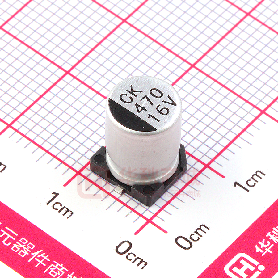

    SMD,D8xL10.5mm
    470UF ±20% 16V
CK1C471M-CRF10 数据手册
ROQANG容强电⼦ Operating with wide temperature range -55 ~ +105 C 适⽤于 -55 ~ +105°C 的宽温范围 Load life of 2000 hours 負荷壽命 2000 小時 Comply with the RoHS directive 符合 RoHS 指令 SPECIFICATIONS Items CS CK 長壽命 特性表 Characteristics 項目 Operation Temperature Range 使用温度範圍 -55 ~ +105°C Voltage Range 4 ~ 100V 額定工作電壓範圍 Capacitance Range Long life 主要特性 0.1 ~ 6800μF 靜電容量範圍 Capacitance Tolerance 靜電容量允許偏差 ±20% at 120Hz, 20°C Leakage Current 漏電流 Leakage Leakage 漏電流 ( 漏電流 ( current ( 4~ 10) ≦0.01CV or 3μA, whichever is greater (after 2 minutes application of rated voltage) current ( 12.5~ 16) ≦0.03CV or 4μA, whichever is greater (after 1 minute application of rated voltage) 4~ 10) ≦0.01CV 或 3μA,取較大值(施加額定工作電壓 2 分鐘後) 12.5~ 16) ≦0.03CV 或 4μA,取較大值(施加額定工作電壓 1 分鐘後) Measurement frequency 測試頻率: 120Hz, Temperature 温度: 20°C Dissipation Factor (tan ) 損耗角正切 Rated Voltage (V) 額定工作電壓 tan δ (max.) 最大損耗角正切 4~ 10 12.5~ 16 4 0.35 0.42 6.3 0.30 0.38 10 0.24 0.34 16 0.20 0.30 25 0.16 0.26 50 0.14 0.18 35 0.14 0.22 63 0.12 0.14 100 0.12 0.12 Measurement frequency 測試頻率: 120Hz Stability at Low Temperature 低溫特性 Rated Voltage (V) 額定工作電壓 Z(-25°C) / Z(20°C) 4~ 10 Impedance Ratio Z(-40°C) / Z(20°C) 阻抗比 Z(-25°C) / Z(20°C) ZT/Z20 (max.) 12.5~ 16 Z(-40°C) / Z(20°C) 4 7 15 7 17 6.3 4 8 5 12 10 3 6 4 10 16 2 4 3 8 25 2 4 2 5 After 2000 hrs. application of the rated voltage at 105°C, they meet the characteristics listed below. 定工作電壓 2000 小時後,電容器的特性符合下表的要求。 Load Life 高溫負荷特性 Capacitance Change 靜電容量變化率 Dissipation Factor 損耗角正切 Leakage Current 漏電流 Shelf Life 高溫貯存特性 35 2 3 2 4 50~63 2 3 2 3 100 3 4 2 3 在 105°C 環境中施加額 Within 20% of initial value for capacitors of 10V or more (Within 30% of initial value for capacitors of 4V or less) 10V 為初始值的 20%以內( 4V 為初始值的 30%以內) 200% or less of initial specified value 不大於規範值的 200% initial specified value or less 不大於規範值 After leaving capacitors under no load at 105°C for 1000 hours, they meet the specified value for load life characteristics listedabove. 在 105°C 環境中無負荷放置 1000 小時後,電容器的特性符合高溫負荷特性中所列的規定值。 After reflow soldering and restored at room temperature, they meet the characteristics listed below. 經過回流焊並冷卻至室溫後, 電容器的特性符合下表的要求。 Resistance to Soldering Heat 耐焊接熱特性 Marking 標示 DRAWING (Unit: mm) Capacitance Change 靜電容量變化 率 Dissipation Factor 損耗角正切 Leakage Current 漏電流 Black print on the case top. Within 10% of initial value 初始值的 10%以内 initial specified value or less 不大於規範值 initial specified value or less 不大於規範值 鋁殼頂部黑字印刷。 外形圖 NOTE: All designs and specifications are for reference only and are subject to change without prior notice. If any doubt about safety for your application, please contact us immediately for technical assistance before purchase. 以上所提供的設計及特性參數僅供參考, 任何修改不作預先通知。如果在使用上有疑問,請在採購前與我們聯繫, 以便提供技術上的協助。 WWW.ROQANG.COM ROQANG容强电⼦ DIMENSIONS (Unit: mm) 尺寸表 4 x 5.4 C54 5 x 5.4 D54 6.3 x 5.4 E54 6.3 x 7.7 E77 8 x 6.2 F62 8 x 10.5 F10 A 1.8 2.1 2.5 2.5 3.3 2.9 3.2 3.2 4.7 4.7 5.5 B 4.3 5.3 6.6 6.6 8.3 8.3 10.3 10.3 13.0 13.0 17.0 C 4.3 5.3 6.6 6.6 8.3 8.3 10.3 10.3 13.0 13.0 17.0 1.0 1.3 2.2 2.2 2.2 3.1 4.4 4.4 4.4 4.4 6.7 5.4 5.4 5.4 7.7 6.2 10.5 10.5 13.5 13.5 16.0 16.5 DxL E 0.2 L 10 x 10.5 G10 DIMENSIONS & MAXIMUM PERMISSIBLE RIPPLE CURRENT WV Code 代碼 F 4.7 10 12.5 x 13.5 I13 12.5 x 16 I16 16 x 16.5 J16 規格尺寸及最大允許紋波電流 4 6.3 10 16 25 0G 0J 1A 1C 1E 4R7 4 × 5.4 13 100 20 (14) 36 (25) 44 (29) 48 (91) 22 220 4 × 5.4 22 33 330 5 × 5.4 (4 × 5.4) 30 (18) 5 × 5.4 (4 × 5.4) 27 (22) 47 470 5 × 5.4 (4 × 5.4) 36 (24) 5 × 5.4 (4 × 5.4) 33 (25) 100 101 6.3 × 5.4 (5 × 5.4) 60 (43) 6.3 × 5.4 (5 × 5.4) 50 (39) 150 10 x 13.5 G12 151 52 6.3 × 5.4 6.3 × 5.4 5 × 5.4 (4 × 5.4) 5 × 5.4 (4 × 5.4) 6.3 × 5.4 (5 × 5.4) (4 × 5.4) 6.3 × 5.4 (8 × 6.2) 55 220 221 6.3 × 5.4 57 6.3 × 7.7 (6.3 × 5.4) 105 (67) 330 331 6.3 × 7.7 100 6.3 × 7.7 105 6.3 × 5.4 6.3 × 7.7 (8 × 6.2) 4 × 5.4 18 5 × 5.4 (4 × 5.4) 6.3 × 5.4 (5 × 5.4) 27 (20) 40 (28) 5 × 5.4 (4 × 5.4) 6.3 × 5.4 (5 × 5.4) 6.3 × 5.4 (5 × 5.4) 6.3 × 5.4 (5 × 5.4) 48 (31) 6.3 × 5.4 (8 × 6.2) 6.3 × 5.4 (8 × 6.2) 60 (120) 6.3 × 7.7 91 6.3 × 7.7 95 8 × 10.5 (6.3 × 7.7) 150 (105) 8 × 10.5 (6.3 × 7.7) 140 (100) 8 × 10.5 175 8 × 10.5 195 10 × 10.5 (8 × 10.5) 240 (220) 10 × 10.5 (8 × 10.5) 295 (230) 10 × 10.5 280 270 10 × 10.5 315 10 × 13.5 400 500 (390) 12.5 × 13.5 580 25 (20) 30 (22) 41 (30) (25) 53 (110) 62 105 (105) 8×10.5 196 10 × 10.5 260 (210) 470 471 6.3 × 7.7 105 8 × 10.5 (6.3 x 7.7) 210 (120) (8 × 10.5) (6.3 x 7.7) 680 681 8 × 10.5 210 8 × 10.5 210 10 × 10.5 (120) (8 × 6.2) (85) 1000 102 8 × 10.5 230 10 × 10.5 (8 × 10.5) 300 (230) 10 × 10.5 (8 × 10.5) 315 (230) 12.5 × 13.5 (10 × 13.5) (10 × 10.5) 1500 152 10 × 10.5 315 10 × 13.5 (10 × 10.5) 450 (315) 10 × 13.5 460 12.5 × 13.5 550 12.5 × 16 850 2200 222 10 × 13.5 (10 × 10.5) 440 (340) 12.5 × 13.5 (10 × 13.5) 620 (500) 12.5 × 13.5 680 16 × 16.5 (12.5 × 16) 950 (750) 16 × 16.5 1050 3300 332 10 × 13.5 490 12.5 × 16 (12.5 × 13.5) 700 (660) 16 × 16.5 1000 16 × 16.5 1000 4700 472 12.5 × 13.5 600 16 × 16.5 1000 682 16 × 16.5 (12.5 × 16) 950 (650) Case size 尺寸 Ripple current 紋波電流 6800 WV 35 Code 代碼 F 50 1V 63 1H 0.1 0R1 4 × 5.4 0.22 R22 0.33 R33 0.47 1 (340) 100 1J 2A 0.7 4 × 5.4 0.7 4 × 5.4 1.6 4 × 5.4 1.6 4 × 5.4 2.5 4 × 5.4 2.5 R47 4 × 5.4 3.5 4 × 5.4 3.5 010 4 × 5.4 7 4 × 5.4 7 4 × 5.4 7 2.2 2R2 4 × 5.4 11 4 × 5.4 11 6.3 × 5.4 14 3.3 3R3 4 × 5.4 13 4 × 5.4 13 5 × 5.4 13 6.3 × 7.7 (6.3 × 5.4) 32 (20) 4.7 4R7 4 × 5.4 14 5 × 5.4 (4 × 5.4) 16 (13) 5 × 5.4 16 24 39 (24) 35 (21) 6.3 × 5.4 6.3 × 7.7 (6.3 × 5.4) 6.3 × 7.7 (6.3 × 5.4) (25) 8 × 10.5 (6.3 × 7.7) 77 (35) 10 × 10.5 (8 × 10.5) 126 (84) (8 × 6.2) (30) 10 100 5 × 5.4 (4 × 5.4) 21 (14) 22 220 6.3 × 5.4 38 6.3 × 7.7 (6.3 × 5.4) 51 (42) (70) 8 × 10.5 (6.3 × 7.7) 98 (49) 33 330 6.3 × 5.4 (8 × 6.2) 42 (84) 6.3 × 7.7 60 8 × 10.5 112 10 × 10.5 133 10 × 10.5 (8 × 10.5) 160 (119) 250 (160) Case size 尺寸 Ripple current 紋波電流 12.5 × 13.5 (10 × 13.5) (10 × 10.5) 12.5 x 13.5 (10 x 13.5) 300 (180) 47 470 68 680 6.3 × 7.7 (6.3 × 5.4) 70 (50) (8 × 6.2) 8 × 10.5 (6.3 × 7.7) 120 (63) (8 × 6.2) (140) Case size D L(mm), ripple current (mA rms) at 105 C 120Hz 尺寸 D L(mm),紋波電流(mA rms)於 105 C 120Hz NOTE: All designs and specifications are for reference only and are subject to change without prior notice. If any doubt about safety for your application, please contact us immediately for technical assistance before purchase. 以上所提供的設計及特性參數僅供參考, ROQANG容强电⼦ DIMENSIONS & MAXIMUM PERMISSIBLE RIPPLE CURRENT WV Code 代碼 F 規格尺寸及最大允許紋波電流 35 50 63 1V 1H 1J 100 2A 100 101 8 × 10.5 (6.3 × 7.7) 120 (84) 10 × 10.5 (8 × 10.5) 170 (140) 12.5 × 13.5 (10 × 13.5) (10 × 10.5) 270 (210) 150 151 8 × 10.5 155 10 × 10.5 170 10 × 13.5 225 16 × 16.5 560 (470) 220 221 10 × 10.5 (8 × 10.5) 220 (190) 10 × 13.5 (10 × 10.5) 280 (220) 330 331 10 × 10.5 245 16 × 16.5 600 (420) 470 471 12.5 × 13.5 (10 × 13.5) (10 × 10.5) 520 (375) (12.5 × 13.5) (10 x 13.5) 680 681 12.5 × 13.5 (10 × 13.5) 530 (395) 102 16 × 16.5 (12.5 × 16) 1000 (280) (12.5 × 13.5) (10 x 13.5) (295) 16 × 16.5 (12.5 × 16) 700 (520) 16 × 16.5 750 4~ 10 Coefficient 系數 12.5 ~ 16 (235) 16 × 16.5 (12.5 × 16) 700 (510) 16 × 16.5 750 750 (600) Case size D L(mm), ripple current (mA rms) at 105 C 120Hz FREQUENCY COEFFICIENT OF ALLOWABLE RIPPLE CURRENT Frequency (196) 16 × 16.5 (12.5 x 13.5) 450 (380) 16 × 16.5 550 Case size 尺寸 Ripple current 紋波電流 尺寸 D L(mm),紋波電流(mA rms)於 105 C 120Hz 紋波電流頻率補償系數 50Hz 120Hz 300Hz 1KHz 10KHz~ 0.1 ~ 68 F 0.70 1.00 1.17 1.36 1.50 100 ~ 3300 F 0.85 1.00 1.08 1.20 1.30 ~ 68 F 0.75 1.00 1.35 1.57 2.00 100 ~ 680 F 0.80 1.00 1.23 1.34 1.50 1000 ~ 6800 F 0.85 1.00 1.10 1.13 1.15 頻率 产品编码说明 CK系列 16V CK 1C 系列名 额定电压 220μF ± 20 % 编带 Ф8 X 10.5 L 221 M CR F10 标称容量 容量误差 包装型式 尺寸代码
