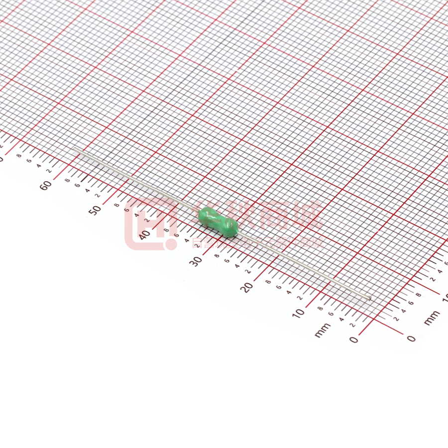

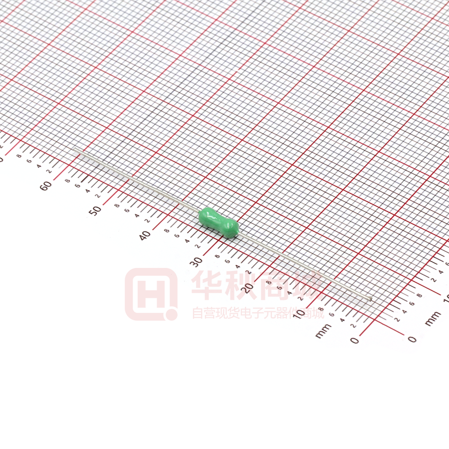

    一次性保险丝(熔断) FUSE_D2.7X7.3MM_TM 250V 4A
2F.4000112000ZHGMB02 数据手册
旭程电子(深圳)有限公司 XC Electronics(ShenZhen)Corp.,Ltd. 产品规格书 1.适用范围 本保险管适用于保护家用电器,电子仪器,电源供应器、显示器等。 2. 型号定义解释 2F:快断系列产品 2T:慢断系列产品 3.相关标准 相关标准是: UL248-1,UL248-14,CSA C22.2 NO.248.1-00,CSA C22.2 NO.248.14-00 4.原材料 部 件 材 料 备 注 铜 帽 镀镍(锡)黄铜 玻璃管 透明的玻璃管 仅玻璃管系列产品有 陶瓷管 陶瓷 仅陶瓷管系列产品有 带 线 镀锡铜线 熔 丝 合金 涂 层 环氧树脂 5.尺寸与结构 5.1 尺寸 7.3±1.0 27±2.0 5.2 引脚 保险管引脚应铆接牢固,作如下测试时,保险管引脚不应有松动或损坏: 1) 拉力测试:固定保险管本体,对引脚施加 10N 的轴向拉力 1min。 2) 推力测试:固定保险管本体,对引脚施加 2N 的轴向推力 1min。 3) 弯折测试:距离保险管端帽约 2mm 的地方将引脚弯折 90°一次,并 且施加 5N 的拉力。 改定日期 08.9.1 制定日期 05.7.12 页次 Page 1 of 3 旭程电子(深圳)有限公司 XC Electronics(ShenZhen)Corp.,Ltd. 6.机械特性 保险管应能承受下列三项试验: 6.1 扭力试验:固定保险管的一端,然后在另一端上顺时针和逆时针方向上顺序 施加 50g.cm 力矩,两端不应松动,保险管也不应破碎。 6.2 拉力试验:固定保险管的一端,然后在另一端上,沿水平轴方向施加 5N 的 拉力 1min,保险管两端不应松动且保险管不应破碎。 6.3 本体强度试验:保险管两端固定好后,在保险管的中心位置施加 10N 的压力, 保险管不应破碎。 7.电气特性 7.1 测试条件 全部测试条件都应在下列大气条件下进行: --环境温度:25±5℃,且测试过程中温差变差最大不超过 5℃; --相对湿度:45%~75%; --大气压力:8.6x104 Pa~1.06x105 Pa 7.2 时间/电流特性 电流 100% 200% 2F 系列 >4h ≤60s 2T 系列 >4h ≤60s 型号类别 7.3 温升测试 当保险管通以 100%倍额定电流的条件下进行测试时,在达到热平衡(通常 为 2 小时)后,温升必须等于或低于 75℃,温升=保险管表面的温度-环境 温度。 7.4 分断能力 用 AC125/250V 50A 48~62Hz 的电路对保险管进行分断能力测试时。保险 管分断电路后,不应出现管体破裂(注:管体可出现裂纹但不应脱离保险 管)、标记难以辨认等现象。 改定日期 08.9.1 制定日期 05.7.12 页次 Page 2 of 3 旭程电子(深圳)有限公司 XC Electronics(ShenZhen)Corp.,Ltd. 7.5 时间电流特性曲线图 5A 6.3A 3A 4A 2.5A 1.25A 1.5A 2A 500mA 750mA 1A I-T Characteristics Curves 300mA 350mA 400mA 2 200mA 250mA 6.3A 5A 2A 2.5A 3A 4A 1A 1.25A 1.5A 750mA 500mA 250mA 300mA 350mA 400mA I-T Characteristics Curves 时间(秒) TIME(S) 200mA 2 电流(A) CURRENT(A) 电流(A) CURRENT(A) 8.产品标志 7.1 保险管上的标志应易于看清。 7.2 每个保险管标记应包含下列内容: 1)额定电流:250V 2)型号名称:涂层为绿色表示快断(2F),涂层为黄色表示慢断(2T) 9.包装(仅供参考,以实际数量为准.) 改定日期 08.9.1 制定日期 05.7.12 页次 Page 3 of 3
