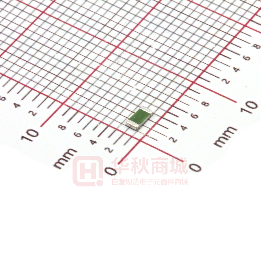

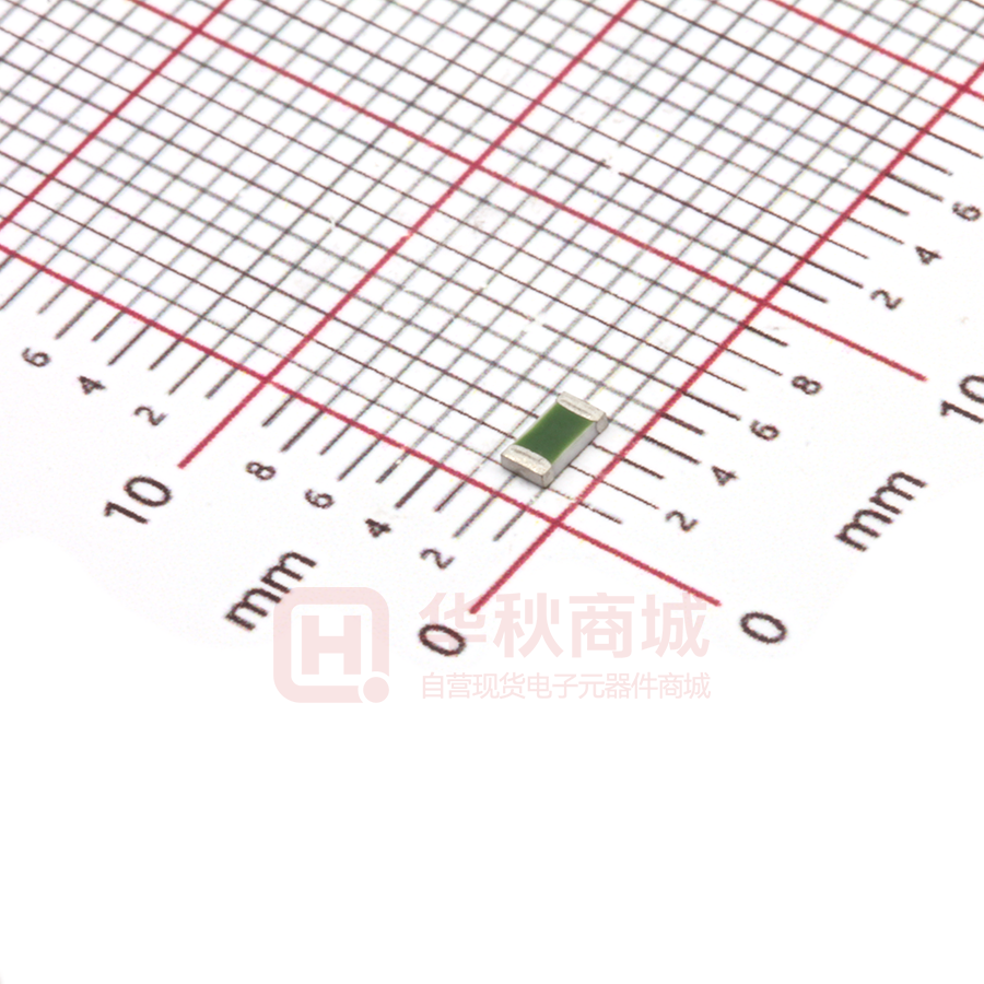

旭程电子(深圳)有限公司 XC Electronics(ShenZhen)Corp.,Ltd. 贴 片 产 品 规 格 书 SMD Fuses Specification 1.适用范围(Available range): 本保险丝适用于保护家用电器,充电器,电子仪器,电源供应器、显示器等。 For protecting instruments, chargers,power supply devices and telephone sets etc. 2. 型号定义解释(Model meaning) : 12F:1206 贴片快断系列产品 (12F:1206 SMD Quick Blow Fuses) 12T:1206 贴片慢断系列产品 (12T:1206 SMD Slow Blow Fuses) 3.相关标准(Safety Standards):UL248 4.尺寸与结构(Size and Structure): 4.1 外形、结构及尺寸(The out view,construction and dimensions): 参考下图 Refer to the following figure. 0 . 2 1.6±0.2 0 . 5 ± 3 . 2 ± V i e w 0.55±0.2 T o p 0 . 2 S i d e 改定日期:13.12.27 V i e w 制定日期:13.12.01 页次 Page 1 of 7 XCRD-B(Ver.2.0.1)--JL 旭程电子(深圳)有限公司 XC Electronics(ShenZhen)Corp.,Ltd. 4.2 型号及标示 (Catalogue No.,and indication) 目录编号 Catalog No. 额定电流 Reted Current 额定电压 Rated Voltage 标示 Marking 12F0250 250mA 63V .25 12F0375 375mA 63V E 12F00500 500mA 63V .5 12F0750 750mA 63V .75 12F1000 1A 63V 1 12F1250 1.25A 63V J 12F1500 1.5A 63V 1.5 12F2000 2A 63V 2 12F2500 2.5A 63V 2.5 12F3000 3A 63V 3 12F4000 4A 32V 4 12F4500 4.5A 32V 4.5 12F5000 5A 32V 5 12F6500 6.5A 32V 6.5 12F7000 7A 32V 7 12F8000 8A 24V 8 12F0010 10A 24V 10 12F0012 12A 24V 12 12F0015 15A 24V 15 12F0020 20A 24V 20 改定日期:13.12.27 制定日期:13.12.01 页次 Page 2 of 7 XCRD-B(Ver.2.0.1)--JL 旭程电子(深圳)有限公司 XC Electronics(ShenZhen)Corp.,Ltd. 目录编号 Catalog No. 额定电流 Reted Current 额定电压 Rated Voltage 标示 Marking 12T1000 1A 63V H 12T1500 1.5A 63V K 12T2000 2A 63V N 12T2500 2.5A 63V O 12T3000 3A 63V P 12T3500 3.5A 63V R 12T4000 4A 63V S 12T4500 4.5A 32V X 12T5000 5A 32V T 4.3 本体(Body) 本体无破裂、缺损等现象。 The fuse body shall have no defects such as crack, injury and contamination. 5.机械特性(Mechanical characteristics) 保险丝应能承受下列试验: Fuses should endure both of the following tests: 5.1 扭力试验:固定保险丝的一端,然后在另一端上顺时针和逆时针方向上顺序 施加 10g.cm 力矩,管体不应破碎。 Wresting test:Fixed one end of the fuse,applied 10g.cm of torsion power in clockwise and counter-clockwise on the other end, as a result, the body shall be no damage. 改定日期:13.12.27 制定日期:13.12.01 页次 Page 3 of 7 XCRD-B(Ver.2.0.1)--JL 旭程电子(深圳)有限公司 XC Electronics(ShenZhen)Corp.,Ltd. 5.2 拉力试验:固定保险丝的一端,然后在另一端上,沿水平轴方向施加 2.5N 的拉力 1min,管体不应破碎。 Pulling test: Fixed one end of the fuse,applied level pull force of 2.5N to the other end for 1 minute, there shall be no damage with the fuse body. 5.3 管子强度试验:两端固定好后,在本体的中心位置施加 5N 的压力,本体不 应破碎。 Stress test: Fixed two ends of the fuse,applied the stress of 5N to the tube center , there shall be no damage with the tube . 6.电气特性(Electrical performance) 6.1 测试条件(Testing Ambient) 测试条件都应在下列大气条件下进行: All tests should be carried out under the following conditions: -温度(Surrounding temperature) :15℃~35℃; -相对湿度(Relative humidity) :45%~75%; -大气压力(Atmosphere pressure) :8.6x104 Pa~1.06x105 6.2 时间/电流特性(Time-current Characteristic) 电流(In ratio) 100% 250% (250mA~3A) 12F ≧4h ≤5s 12T ≧4h ≧0.5s ≤60s 型号类别 ( Item No.) 300% 350% (4A~20A) 1000% ≤5s ≧0.1s ≤3s ≧0.2ms ≤20ms 6.3 温升测试(Temperature test) 当通 1 倍额定电流测试 1 小时后,在保险丝达到热平衡 2 个小时内,测得的 最大温升小于 135K。 When a current 1In is passed through the fuse-link for a period of 1h., after the heat get the balance in two hours, the rising temperature should be less than 135K. 改定日期:13.12.27 制定日期:13.12.01 页次 Page 4 of 7 XCRD-B(Ver.2.0.1)--JL 旭程电子(深圳)有限公司 XC Electronics(ShenZhen)Corp.,Ltd. 6.4 分断能力(Breaking capacity) 在额定电压条件下,通过 50A 电流测试后,标识清晰可见,没有引燃或爆炸 Do the experience of breaking capacity, under the situation of DC63V/32V/24V 50A,After the test, the marking shall still be legible, and the fuse-link shall operate satisfactorily without ignition and Bursting.for example, shall not show and appreciable deterioration. 注意:颜色改变不认为是不合格. NOTE:changes in color are not considered as a failure. 6.5 时间电流特性曲线图(Time-current curves) T Characteristics Curves 12T T Characteristics Curves 时间(秒) TIME(S) 时间(秒) TIME(S) 1A 1.25A 1.5A 2A 2.5A 3A 3.5A 4A 4.5A 5A 250mA 375mA 500mA 750mA 1A 1.25A 1.5A 2A 2.5A 3A 4A 4.5A 5A 6.5A 7A 8A 10A 12A 15A 20A 12F 电流(A) CURRENT(A) 电流(A) CURRENT(A) 7. 安装方式及条件 Installation Way and Parameters 7.1 建议如下图焊盘安装 Propose that the following picture installation way is installed Dimensions A B C D SPEC 2.0±0.3 4.4±0.5 2.4±0.3 1.2±0.3 改定日期:13.12.27 制定日期:13.12.01 页次 Page 5 of 7 XCRD-B(Ver.2.0.1)--JL 旭程电子(深圳)有限公司 XC Electronics(ShenZhen)Corp.,Ltd. 7.2 环保焊接条件 Soldering conditions(RoHS) 波峰焊/Wave solder:260℃,≤5S 手工焊/Hand solder: 360℃,≤1S 8. 环境特性 Environmental characteristic 7.1 温度-电流负荷比曲线 Temperature-Current Curve 8.2 贮存条件 Storage conditions 贮存温度/Storage temperature: 5℃~35℃ 贮存湿度/Storage humidity:25%~75% 贮存周期/Storage time:6 months 9.产品标志(Marking) 9.1 保险丝上的标志应易于看清。 The marking on fuse shall be indelibly marked on the end cap and easily visible. 9.2 每个保险丝标记应包含下列内容: The symbol for every fuse shall be as prescribed below: 额定电流(Rated current):P(3A)、S(4A) (Note:Fuse body is too small,marking on the smallest package label) 改定日期:13.12.27 制定日期:13.12.01 页次 Page 6 of 7 XCRD-B(Ver.2.0.1)--JL 旭程电子(深圳)有限公司 XC Electronics(ShenZhen)Corp.,Ltd. 10.包装(Packaging) 每卷 3K 保险丝,装入一个包装盒,每 60K 装一箱,包装数量仅供参考,以实际数 量为准. 3K Pieces taped and reeled in one box,60K/External Carton. 3K/Taped and Reeled 3K/Box 60K/ External Carton 11.认证和环保/Certification and RoHS 参考附加档案/See the attached files 12.料号解释/Part No. description(e.g. 12T3A) 13.文件管控/Document control Edition Date Description 1 2014-01-02 新版发行/New version 2 3 改定日期:13.12.27 制定日期:13.12.01 页次 Page 7 of 7 XCRD-B(Ver.2.0.1)--JL 旭程电子(深圳)有限公司 样品测试报告 小型熔断体: 项目 型号 □玻璃管 □陶瓷 □1206贴片 12T 额定值 3A 适用标准 63 V UL248 环境温度 25℃ 额定分断电流 50A 相对湿度 54% 测试内容 标准 测试电流 □其它 负载测试 温升测试 100% % 1 hour.min 3A 其它性能 熔断测试 250% 135 K.max 500ms-60s 300% 1000% 100ms-3s 0.2ms-20ms 3A 7.5A 9A 30A 1 >4h 62K 2.5s 523ms 3ms 2 >4h 68K 1.7s 691ms 6ms 3 >4h 57K 3.3s 573ms 4ms % A 尺寸 OK 冷电阻 强度 拉力 2.5 N/1min 4 5 耐久性试验 6 大于4h 7 8 标识 9 判定 备注 直丝 标识 P 电流 3A 拟 制 黎雪梅2014-01-02 审 核 批 准 ZJ10-030/A1 XCRD-C(Ver.1.0) 旭程电子(深圳)有限公司 样品测试报告 小型熔断体: 项目 型号 □玻璃管 □陶瓷 □1206贴片 12T 额定值 4A 适用标准 63 V UL248 环境温度 24℃ 额定分断电流 50A 相对湿度 53% 测试内容 标准 测试电流 □其它 负载测试 温升测试 100% % 1 hour.min 4A 其它性能 熔断测试 250% 135 K.max 500ms-60s 300% 1000% 100ms-3s 0.2ms-20ms 4A 10A 12A 40A 1 >4h 75K 3.3s 922ms 4ms 2 >4h 71K 4.0s 883ms 3ms 3 >4h 69K 2.3s 1000ms 2ms % A 尺寸 OK 冷电阻 强度 拉力 2.5 N/1min 4 5 耐久性试验 6 大于4h 7 8 标识 9 判定 备注 直丝 标识 S 电流 4A 拟 制 黎雪梅2014-01-02 审 核 批 准 ZJ10-030/A1 XCRD-C(Ver.1.0)
