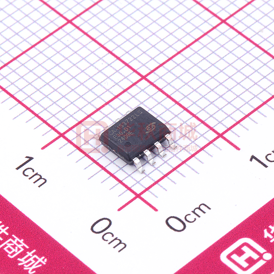

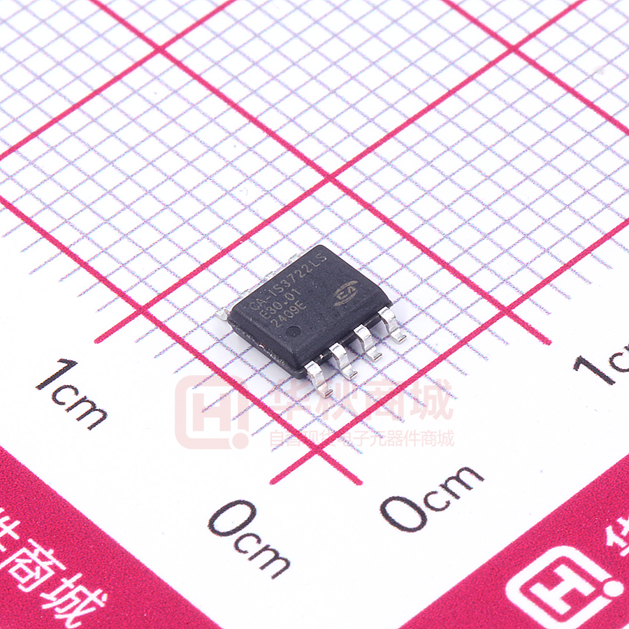

CA-IS3722LS
CA-IS3722LS
    CHIPANALOG(川土微)
    SOIC-8
    2通道数字隔离器,电容隔离
CA-IS3722LS 数据手册
CA-IS3720, CA-IS3721, CA-IS3722 上海川土微电子有限公司 修订版 G 产品特性 • • • • • • • • 信号传输速率: DC to 150Mbps 宽电源电压范围:2.5V to 5.5V 宽温度范围: -40°C to 125°C 无需启动初始化 默认输出高电平和低电平选项 优异的电磁抗扰度 高 CMTI: ±150kV/µs (典型值) 低功耗,(典型值): ▪ 电流为 1.5mA/通道(@5V, 1Mbps ) ▪ 电流为 6.6mA/通道(@5V, 100Mbps ) 精确时序 (典型值) ▪ 8ns 传播延迟 ▪ 1ns 脉冲宽度失真 ▪ 2ns 传播延迟偏差 ▪ 5ns 最小脉冲宽度 高达 5KVRMS 的隔离电压 隔离栅寿命: >40 年 施密特触发器输入 窄体 SOIC8(S),宽体 SOIC8(G)封装和宽体 SOIC16(W),符合 RoHS 标准 • • • • • (SiO2) 绝缘栅隔离。 CA-IS3720 器件具有两个前向双通道, CA-IS3721 一个前向一个反向两个通道, CA-IS3722 和 CA-IS3721 通道相反,具有一个反向一个前向两个通道。 所有设备都具有故障安全模式选项。 如果输入侧电源 掉电或信号丢失,对于后缀为 L 的设备,默认输出为低, 对于带有后缀 H 的设备,默认输出为高。 CA-IS372x 器件具有高绝缘能力,有助于防止数据总线 或其他电路上的噪声和浪涌进入本地接地端,从而干扰 或损坏敏感电路。 高 CMTI 能力有望保证数字信号的正 确传输。 CA-IS372x 器件采用 8 脚窄体 SOIC,8 脚宽体 SOIC 和 16 脚 宽 体 SOIC 封 装 。 所 有 产 品 均 具 有 3.75kVrms 的隔离额定值,宽体封装的产品支持绝缘耐 压高达 5kVrms。 土 微 电 1. 子 CA-IS372x 高速双通道数字隔离器 2. 应用 • • • • • • 工业自动化 电机控制 医疗电子 隔离开关电源 太阳能逆变器 隔离 ADC, DAC 3. 概述 零件号 CA-IS3720, CA-IS3721, CA-IS3722 封装 封装尺寸(标称值) SOIC8 (S) 4.90 mm × 3.90 mm SOIC8-WB(G) 5.85 mm ×7.50 mm SOIC16-WB(W) 10.30mm ×7.50 mm 简化通道结构图 Channel A side Schmitt Trigger 川 Copyright © 2020, Chipanalog Incorporated 上海川土微电子有限公司 Isolation Barrrier Channel B side Mixer VIN GNDA CA-IS372x 是一款高性能 2 通道数字隔离器具有精确的 时序特性和低电源损耗。 在隔离 CMOS 数字 I/O 时, CA-IS372x 器件可提供高电磁抗扰度和低辐射。所有器 件版本均具有施密特触发器输入,可实现高抗噪性能。 每条隔离通道的逻辑输入和输出缓冲器均由二氧化硅 器件信息 Driver VOUT Driver RX GNDB 通道 A 和 B 被隔离电容隔开。 GNDA 和 GNDB 分别连接 A 侧信号和 B 侧电源隔离接 地。 CA-IS3720, CA-IS3721, CA-IS3722 修订版 G 上海川土微电子有限公司 订购指南 4. 表 4-1 有效订购零件编号 输入通道数 A侧 输入通道数 B侧 故障安全输出 状态 额定耐压 (kV) 输出使能 封装 CA-IS3720LS 2 0 低 3.75 No SOIC8 CA-IS3720LG 2 0 低 5.0 No SOIC8-WB CA-IS3720LW 2 0 低 5.0 No SOIC16-WB CA-IS3720HS 2 0 高 3.75 No SOIC8 CA-IS3720HG 2 0 高 5.0 No SOIC8-WB CA-IS3720HW 2 0 高 5.0 No SOIC16-WB CA-IS3721LS 1 1 低 3.75 No SOIC8 CA-IS3721LG 1 1 低 5.0 No SOIC8-WB CA-IS3721LW 1 1 低 5.0 No SOIC16-WB CA-IS3721HS 1 1 高 3.75 No SOIC8 CA-IS3721HG 1 1 高 5.0 No SOIC8-WB CA-IS3721HW 1 1 高 5.0 No SOIC16-WB CA-IS3722LS 1 1 低 3.75 No SOIC8 CA-IS3722LG 1 1 低 5.0 No SOIC8-WB CA-IS3722LW 1 1 低 5.0 No SOIC16-WB CA-IS3722HS 1 1 高 3.75 No SOIC8 CA-IS3722HG 1 1 高 5.0 No SOIC8-WB CA-IS3722HW 1 1 高 5.0 No SOIC16-WB 川 土 微 电 子 型号 2 Copyright © 2020, Chipanalog Incorporated 上海川土微电子有限公司 CA-IS3720, CA-IS3721, CA-IS3722 上海川土微电子有限公司 修订版 G 目录 7.1. 7.2. 7.3. 7.4. 7.5. 7.6. 7.7. 7.8. 1 绝对最大额定值 ....................... 6 ESD 额定值 ............................ 6 建议工作条件 .......................... 6 热量信息 .............................. 7 额定功率 .............................. 7 隔离特性 .............................. 8 安全相关认证 .......................... 9 电气特性 ............................. 10 7.8.1. 7.8.2. 7.8.3. 7.9. 5. 7.9.1. 7.9.2. 7.9.3. VDDA = VDDB = 5 V ± 10%, TA = -40 to 125°C ....... 11 VDDA = VDDB = 3.3 V ± 10%, TA = -40 to 125°C .... 12 VDDA = VDDB = 2.5 V ± 5%, TA = -40 to 125°C ...... 13 子 产品特性 ................................1 应用 ...................................1 概述 ...................................1 订购指南 ................................2 修订历史 ................................3 引脚功能描述 ............................4 产品规格 ................................6 7.10. 时序特性 ............................. 14 7.10.1. 7.10.2. 7.10.3. VDDA = VDDB = 5 V ± 10%, TA = -40 to 125°C... 14 VDDA = VDDB = 3.3 V ± 10%, TA = -40 to 125°C 14 VDDA = VDDB = 2.5 V ± 5%, TA = -40 to 125°C.. 14 8. 参数测量信息 ........................... 15 9. 详细说明............................... 17 9.1. 9.2. 9.3. 工作原理 ............................. 17 功能框图 ............................. 17 真值表 ............................... 18 土 微 电 1. 2. 3. 4. 5. 6. 7. VDDA = VDDB = 5 V ± 10%, TA = -40 to 125°C........10 VDDA = VDDB = 3.3 V ± 10%, TA = -40 to 125°C.....10 VDDA = VDDB = 2.5 V ± 5%, TA = -40 to 125°C.......10 10. 应用电路............................... 19 11. 封装信息............................... 20 11.1. SOIC8 窄体外形尺寸 ................... 20 11.2. SOIC8 宽体外形尺寸 ................... 21 11.3. SOIC16 宽体外形尺寸 .................. 22 TAPE AND REEL INFORMATION ................. 23 电源电流特性 ......................... 11 修订历史 川 修订版 0: 初始版本 修订版 0 到 修订版 A • 更新 3 概述 • 更新表 4-1 ▪ 修改额定耐压 • 更新图 6-1 ▪ 修改引脚名称 • 更新表 6-1 ▪ 修改引脚名称 • 更新图 6-2 ▪ 修改引脚名称 • 更新表 6-2 ▪ 修改引脚名称 • 更新 7.6 绝缘规格 • 更新 11.1 SOIC 16 宽体封装尺 修订版 A 到 修订版 B • 更新产品特性 修订版 B 到修订版 C • 增加 SOIC 8 脚宽体封装选项 修订版 C 到修订版 D Copyright © 2020, Chipanalog Incorporated 上海川土微电子有限公司 更新表 6-2 ▪ 修改引脚描述 • 更新封装信息 ▪ 更新了封装公差信息 修订版 D 到修订版 E • 更新 1 产品特性 ▪ 更新 CMTI 典型值 ▪ 更新器件信息 • 更新表 4 ▪ 增加 SOIC16-WB 产品型号 • 更新 6 引脚功能描述 ▪ 增加 SOIC16-WB 产品引脚定义 • 更新 7.2 ESD 额定值 • 更新表 7.8.1,7.8.2,7.8.2 ▪ 更新了 CMTI 最小值和典型值 • 更新 11 封装信息 ▪ 增加 SOIC16 宽体外形尺寸 修订版 E 到修订版 F • 更新 7.7 安全相关认证 • 更新 7.8 漏电流最值 • 3 CA-IS3720, CA-IS3721, CA-IS3722 修订版 G 上海川土微电子有限公司 引脚功能描述 6. CA-IS3720 8-Pin SOIC Top View VI1 2 TX VI2 3 TX GNDA 4 8 7 VO1 6 VO2 5 GNDB 8 VDDB RX 7 VO1 TX 6 VI2 5 GNDB 8 VDDB TX 7 VI1 RX 6 VO2 5 GNDB RX RX CA-IS3721 8-Pin SOIC Top View 土 微 电 1 ISOLATION BARRIER VDDA VDDB 子 1 ISOLATION BARRIER VDDA VI1 2 TX VO2 3 RX GNDA 4 CA-IS3722 8-Pin SOIC Top View 1 VO1 2 RX VI2 3 TX GNDA 4 ISOLATION BARRIER VDDA 图 6-1 CA-IS372x SOIC8 脚窄体及 SOIC8 脚宽体封装顶部视图 表 6-1 CA-IS372x SOIC8 引脚功能描述 引脚名称 类型 1 2 3 4 5 6 7 8 电源 逻辑输入/输出 逻辑输入/输出 地 地 逻辑输入/输出 逻辑输入/输出 电源 川 VDDA VI1/VO1 VI2/VO2 GNDA GNDB VI2/VO2 VI1/VO1 VDDB SOIC8 引脚编号 4 描述 A 侧电源电压 CA-IS3720/21 A 侧逻辑输入/ CA-IS3722 CA-IS3720/22 A 侧逻辑输入/ CA-IS3721 A 侧接地基准点 B 侧接地基准点 CA-IS3721 B 侧逻辑输入/CA-IS3720/22 CA-IS3722 B 侧逻辑输入/ CA-IS3720/21 B 侧电源电压 A 侧逻辑输出 A 侧逻辑输出 B 侧逻辑输出 B 侧逻辑输出 Copyright © 2020, Chipanalog Incorporated 上海川土微电子有限公司 CA-IS3720, CA-IS3721, CA-IS3722 上海川土微电子有限公司 修订版 G CA-IS3720 16-Pin SOIC WB Top View VDDA 3 VI1 4 TX VI2 5 TX NC 6 GNDA 7 NC 8 GNDA 1 15 NC NC 2 14 VDDB VDDA 3 RX 13 VO1 VI1 4 TX RX 12 VO2 VO2 5 RX 11 NC NC 6 10 NC GNDA 7 9 GNDB NC 8 RX TX CA-IS3722 16-Pin SOIC WB Top View 16 GNDB GNDA 1 15 NC NC 2 14 VDDB VDDA 3 13 VO1 VO1 4 RX TX 子 2 GNDB ISOLATION BARRIER NC CA-IS3721 16-Pin SOIC WB Top View 16 ISOLATION BARRIER 1 ISOLATION BARRIER GNDA 12 VI2 VI2 5 11 NC NC 6 10 NC GNDA 7 9 GNDB NC 8 TX RX 16 GNDB 15 NC 14 VDDB 13 VI1 12 VO2 11 NC 10 NC 9 GNDB 土 微 电 图 6-2 CA-IS372x SOIC16-WB 宽体封装顶部视图 表 6-2 CA-IS372x SOIC16-WB 宽体引脚功能描述 引脚名称 SOIC16 引脚编号 类型 描述 川 GNDA 1 地 A 侧接地基准点 NC 2 NC 无内部连接 VDDA 3 电源 A 侧电源电压 VI1/VO1 4 逻辑输入/输出 CA-IS3720/21 A 侧逻辑输入/ CA-IS3722 A 侧逻辑输出 VI2/VO2/NC1 5 逻辑输入/输出 CA-IS3720/22 A 侧逻辑输入/ CA-IS3721 A 侧逻辑输出 NC 6 NC 无内部连接 地 A 侧接地基准点 GNDA 7 NC 8 NC 无内部连接 GNDB 9 地 B 侧接地基准点 NC 10 NC 无内部连接 NC 11 NC 无内部连接 VI2/VO2 12 逻辑输入/输出 CA-IS3721 B 侧逻辑输入/CA-IS3720/22/ B 侧逻辑输出 VI1/VO1 13 逻辑输入/输出 CA-IS3722 B 侧逻辑输入/ CA-IS3720/21 B 侧逻辑输出 VDDB 14 电源 B 侧电源电压 NC 15 NC 无内部连接 GNDB 16 地 B 侧接地基准点 备注: 1.无连接。 这些引脚没有内部连接。 它们可以悬空,连接到 VDD 或连接到 GND。 Copyright © 2020, Chipanalog Incorporated 上海川土微电子有限公司 5 CA-IS3720, CA-IS3721, CA-IS3722 修订版 G 7. 产品规格 7.1. 上海川土微电子有限公司 绝对最大额定值 1 ESD 额定值 土 微 电 7.2. 子 参数 最小值 最大值 单位 VDDA, VDDB 电源电压 2 -0.5 6.0 V 3 Vin 输入电压 Ax, Bx, ENx -0.5 VDDA+0.5 V IO 输出电流 -20 20 mA TJ 结温 150 °C TSTG 存储温度范围 -65 150 °C 备注: 1.等于或超出上述绝对最大额定值可能会导致产品永久性损坏。这只是额定最值,并不能以这些条件或者在任何其它超出本技术规范 操作章节中所示规格的条件下,推断产品能否正常工作。长期在超出最大额定值条件下工作会影响产品的可靠性。 2.除差分 I / O 总线电压以外的所有电压值,均相对于本地接地端子(GNDA 或 GNDB) ,并且是峰值电压值。 3.最大电压不得超过 6 V。 人体模型 (HBM), 根据 ANSI/ESDA/JEDEC JS-001,所有引脚 组件充电模式(CDM), 根据 JEDEC specification JESD22-C101, 所有引脚 2 1 VESD 静电放电 数值 单位 ±6000 ±2000 V 备注: 1.JEDEC 文件 JEP155 规定 500V HBM 可通过标准 ESD 控制过程实现安全制造。 2.JEDEC 文件 JEP157 规定 250V CDM 允许使用标准 ESD 控制过程进行安全制造。 7.3. 建议工作条件 参数 VDDA, VDDB VDD(UVLO+) VDD(UVLO-) VHYS(UVLO) IOH IOL 电源电压 VDD 电源电压上升时的欠压阈值 VDD 电源电压下降时的欠压阈值 VDD 迟滞欠压阈值 高电平输出电流 低电平输出电流 典型值 3.3 2.24 2.10 140 最大值 5.5 2.375 2.325 250 mA 4 2 1 2.0 0 -40 单位 V V V mV 27 0.8 150 125 mA V V Mbps °C 川 VIH 输入阈值逻辑高电平 VIL 输入阈值逻辑低电平 DR 信号传输速率 TA 环境温度 备注: 1. VDDO = 输出侧 VDD VDDO1 = 5V VDDO = 3.3V VDDO = 2.5V VDDO = 5V VDDO = 3.3V VDDO = 2.5V 最小值 2.375 1.95 1.88 70 -4 -2 -1 6 Copyright © 2020, Chipanalog Incorporated 上海川土微电子有限公司 CA-IS3720, CA-IS3721, CA-IS3722 上海川土微电子有限公司 7.4. 热量信息 修订版 G 热量表 额定功率 参数 W (SOIC) 16 Pins 83.4 最小值 典型值 单位 °C/W 最大值 单位 VDDA = VDDB = 5.5 V, CL = 15 pF, TJ = 150°C, 输入 75MHz 50% 占空比方 波 120 20 100 mW mW mW 最大功耗 A 侧的最大功耗 B 侧的最大功耗 VDDA = VDDB = 5.5 V, CL = 15 pF, TJ = 150°C, 输入 75MHz 50% 占空比方 波 120 60 60 mW mW mW 最大功耗 A 侧的最大功耗 B 侧的最大功耗 VDDA = VDDB = 5.5 V, CL = 15 pF, TJ = 150°C, 输入 75MHz 50% 占空比方 波 120 60 60 mW mW mW 土 微 电 最大功耗 A 侧的最大功耗 B 侧的最大功耗 川 CA-IS3720 PD PDA PDB CA-IS3721 PD PDA PDB CA-IS3722 PD PDA PDB 测试条件 G(SOIC) 8 Pins 92.3 子 IC 结至环境的热阻 RθJA 7.5. CA-IS372x S (SOIC) 8 Pins 109.0 Copyright © 2020, Chipanalog Incorporated 上海川土微电子有限公司 7 CA-IS3720, CA-IS3721, CA-IS3722 修订版 G 7.6. 隔离特性 上海川土微电子有限公司 CLR CPG DTI CTI 外部气隙(间隙)1 外部爬电距离 1 隔离距离 相对漏电指数 材料组 IEC 60664-1 过压类别 DIN V VDE V 0884-11:2017-012 VIORM 最大重复峰值隔离电压 最大工作隔离电压 VIOTM 最大瞬态隔离电压 VIOSM 最大浪涌隔离电压 3 qpd 测量输入端至输出端,隔空最短距离 测量输入端至输出端,沿壳体最短距离 最小内部间隙 (内部距离) DIN EN 60112 (VDE 0303-11); IEC 60112 依据 IEC 60664-1 额定市电电压≤ 300 VRMS 额定市电电压≤ 400 VRMS 额定市电电压 ≤ 600 VRMS 交流电压(双极) 交流电压; 时间相关的介质击穿 (TDDB) 测试 直流电压 VTEST = VIOTM, t = 60 s (认证); VTEST = 1.2 × VIOTM, t= 1 s (100% 产品测试) 测试方法 依据 IEC 60065, 1.2/50 μs 波形, VTEST = 1.6 × VIOSM (生产测试) 方法 a,输入/输出安全测试子类 2/3 后, Vini = VIOTM, tini = 60 s; Vpd(m) = 1.2 × VIORM, tm = 10 s 方法 a,环境测试子类 1 后, Vini = VIOTM, tini = 60 s; Vpd(m) = 1.6 × VIORM, tm = 10 s Method b1, 常规测试 (100% 生产测试) 和前期 预处理 (抽样测试) Vini = 1.2 × VIOTM, tini = 1 s; Vpd(m) = 1.875 × VIORM, tm = 1 s VIO = 0.4 × sin (2πft), f = 1 MHz VIO = 500 V, TA = 25°C VIO = 500 V, 100°C ≤ TA ≤ 125°C VIO = 500 V at TS = 150°C 土 微 电 VIOWM 表征电荷 4 CIO 栅电容, 输入到输出 5 RIO 绝缘电阻 5 污染度 UL 1577 VISO 数值 G/W S 8 4 8 4 19 19 >600 >600 I I I-IV I-III I-IV I-III I-III n/a 测试条件 子 参数 最大隔离电压 VTEST = VISO , t = 60 s (认证), VTEST = 1.2 × VISO , t = 1 s (100%生产测试) 单位 mm mm μm V 849 600 849 566 400 566 VPK VRMS VDC 7070 5300 VPK 6250 5000 VPK ≤5 ≤5 ≤5 ≤5 ≤5 ≤5 ~0.5 >1012 >1011 >109 2 ~0.5 >1012 >1011 >109 2 pF 5000 3750 VRMS pC Ω 川 备注: 1. 根据应用的特定设备隔离标准应用爬电距离和间隙要求。 注意保持电路板设计的爬电距离和间隙距离,以确保印刷电路板上隔离 器的安装焊盘不会缩短该距离。 在某些情况下印刷电路板上的爬电距离和间隙相等。 在印刷电路板上插入凹槽的技术有助于提 高这些指标。 2. 该标准仅适用于安全等级内的安全电气绝缘。 应通过适当的保护电路确保符合安全等级。 3. 测试在空气或油中进行,以确定隔离屏障的固有浪涌抗扰度。 4. 表征电荷是由局部放电引起的放电电荷(pd)。 5. 栅两侧的所有引脚连接在一起,形成双端子器件。 8 Copyright © 2020, Chipanalog Incorporated 上海川土微电子有限公司 CA-IS3720, CA-IS3721, CA-IS3722 上海川土微电子有限公司 7.7. 安全相关认证 修订版 G UL 根据 DIN V VDE V 088411:2017-01 认证 UL1577 器件程序认证 SOP8-S: 3750 VRMS; SOP8-G: 5000 VRMS; SOP16-W: 5000 VRMS CQC TUV 根据 GB 4943.1-2011 认证 和 GB 8898-2011 认证 SOP8-S: 基本绝缘,最大工作电压 400 VRMS; SOP8-G: 加强绝缘,最大工作电压 600 VRMS; SOP16-W: 加强绝缘,最大工作电压 600 VRMS 根据 EN/IEC 61010-1:2010 (3rd Ed)和 EN/IEC 62368-1:2014+A11:2017 认证 5000 VRMS(SOP8-G / SOP16-W)和 3750 VRMS(SOP8-S)根据加强绝缘 EN/IEC 61010-1:2010 (3rd Ed) 和 EN/IEC 62368-1:2014+A11:2017, 最大工作电压 600 VRMS(SOP8-G / SOP16-W)和 400 VRMS(SOP8-S) CB 证书编号: JPTUV-111116; DE 2-027880 AK 证书编号: AK 50474784 0001; AK 50474786 0001 (仅适用于海拔 5000 米及以下) 证书编号 SOP8-S: CQC20001251749 SOP8-G: CQC20001251454 SOP16-W: CQC20001251466 川 土 微 电 证书编号:E511334 子 VDE(申请中) Copyright © 2020, Chipanalog Incorporated 上海川土微电子有限公司 9 CA-IS3720, CA-IS3721, CA-IS3722 修订版 G 7.8. 电气特性 上海川土微电子有限公司 7.8.1. VDDA = VDDB = 5 V ± 10%, TA = -40 to 125°C 测试条件 最小值 IOH = -4mA; 图 8-1 IOL = 4mA; 图 8-1 典型值 VDDO1-0.4 4.8 0.2 1.4 1.67 1.0 1.23 0.30 0.44 最大值 0.4 1.9 1.4 0.50 20 子 VIH = VDDA at Ax or Bx or ENx VIL = 0 V at Ax or Bx -20 VI = VDDI1 or 0 V, VCM = 1200 V; 图 8-3 VI = VDD/ 2 + 0.4×sin(2πft), f = 1 MHz, VDD = 5 V 土 微 电 参数 VOH 输出电压逻辑高电平 VOL 输出电压逻辑低电平 VIT+(IN) 正输入阈值 VIT-(IN) 负输入阈值 VI(HYS) 输入阈值迟滞 IIH 输入高电平漏电流 IIL 输入低电平漏电流 ZO 输出阻抗 2 CMTI 共模瞬变抗扰度 CI 输入电容 3 备注: 1. VDDI = 输入侧 VDD, VDDO = 输出侧 VDD 2. 正常隔离器通道的输出阻抗约为 50Ω±40%。 3. 从引脚到地测量。 100 50 150 2 最小值 典型值 单位 V V V V V µA µA Ω kV/µs pF 7.8.2. VDDA = VDDB = 3.3 V ± 10%, TA = -40 to 125°C 参数 VOH 输出电压逻辑高电平 VOL 输出电压逻辑低电平 VIT+(IN) 正输入阈值 VIT-(IN) 负输入阈值 VI(HYS) 输入阈值迟滞 IIH 输入高电平漏电流 IIL 输入低电平漏电流 ZO 输出阻抗 2 CMTI 共模瞬变抗扰度 CI 输入电容 3 备注: 1. VDDI = 输入侧 VDD, VDDO = 输出侧 VDD 2. 正常隔离器通道的输出阻抗约为 50Ω±40%。 3. 从引脚到地测量。 测试条件 IOH = -4mA; 图 8-1 IOL = 4mA; 图 8-1 VIH = VDDA at Ax or Bx or ENx VIL = 0 V at Ax or Bx VI = VDDI1 or 0 V, VCM = 1200 V; 图 8-3 VI = VDD/ 2 + 0.4×sin(2πft), f = 1 MHz, VDD = 3.3 V VDDO1-0.4 3.1 0.2 1.4 1.67 1.0 1.23 0.30 0.44 最大值 0.4 1.9 1.4 0.50 20 -20 100 50 150 2 最小值 典型值 单位 V V V V V µA µA Ω kV/µs pF 7.8.3. VDDA = VDDB = 2.5 V ± 5%, TA = -40 to 125°C 川 参数 VOH 输出电压逻辑高电平 VOL 输出电压逻辑低电平 VIT+(IN) 正输入阈值 VIT-(IN) 负输入阈值 VI(HYS) 输入阈值迟滞 IIH 输入高电平漏电流 IIL 输入低电平漏电流 ZO 输出阻抗 2 CMTI 共模瞬变抗扰度 CI 输入电容 3 备注: 1. VDDI = 输入侧 VDD, VDDO = 输出侧 VDD 2. 正常隔离器通道的输出阻抗约为 50Ω±40%。 3. 从引脚到地测量。 10 测试条件 IOH = -4mA; 图 8-1 IOL = 4mA; 图 8-1 VIH = VDDA at Ax or Bx or ENx VIL = 0 V at Ax or Bx VI = VDDI1 or 0 V, VCM = 1200 V; 图 8-3 VI = VDD/ 2 + 0.4×sin(2πft), f = 1 MHz, VDD = 2.5 V VDDO1-0.4 2.3 0.2 1.4 1.67 1.0 1.23 0.30 0.44 -20 100 50 150 2 最大值 0.4 1.9 1.4 0.50 20 单位 V V V V V µA µA Ω kV/µs pF Copyright © 2020, Chipanalog Incorporated 上海川土微电子有限公司 CA-IS3720, CA-IS3721, CA-IS3722 上海川土微电子有限公司 7.9. 电源电流特性 修订版 G 7.9.1. VDDA = VDDB = 5 V ± 10%, TA = -40 to 125°C 参数 测试条件 电源电流 最小值 典型值 最大值 单位 CA-IS3720 电源电流 – 交流信号 所有通道输入 50%占空比,幅值为 5V 的方波;每个通道 CL = 15 pF IDDA IDDB IDDA IDDB IDDA IDDB IDDA IDDB IDDA IDDB 0.8 1.6 2.3 1.6 1.6 1.7 1.6 2.7 1.6 12.2 1.2 2.3 3.5 2.4 2.9 2.6 2.9 4.0 2.9 18.2 mA 1Mbps (500kHz) 10Mbps (5MHz) 100Mbps (50MHz) IDDA IDDB IDDA IDDB IDDA IDDB IDDA IDDB IDDA IDDB 1.3 1.3 2.1 2.1 1.8 1.8 2.2 2.2 7.0 7.0 2.0 2.0 3.1 3.1 2.6 2.6 3.3 3.3 10.5 10.5 mA 1Mbps (500kHz) 10Mbps (5MHz) 100Mbps (50MHz) IDDA IDDB IDDA IDDB IDDA IDDB IDDA IDDB IDDA IDDB 1.3 1.3 2.1 2.1 1.8 1.8 2.2 2.2 7.0 7.0 2.0 2.0 3.1 3.1 2.6 2.6 3.3 3.3 10.5 10.5 mA 1Mbps (500kHz) 10Mbps (5MHz) 100Mbps (50MHz) CA-IS3721 土 微 电 电源电流 –直流信号 电源电流 – 交流信号 CA-IS3722 VIN = 0V (CA-IS3721L); VIN = VDDI (CA-IS3721H) VIN = VDDI (CA-IS3721L); VIN = 0V(CA-IS3721H) 子 电源电流 –直流信号 VIN = 0V (CA-IS3720L); VIN = VDDI1 (CA-IS3720H) VIN = VDDI (CA-IS3720L); VIN = 0V(CA-IS3720H) 电源电流 –直流信号 电源电流 – 交流信号 所有通道输入 50%占空比,幅值为 5V 的方波;每个通道 CL = 15 pF VIN = 0V (CA-IS3722L); VIN = VDDI (CA-IS3722H) VIN = VDDI (CA-IS3722L); VIN = 0V(CA-IS3722H) 所有通道输入 50%占空比,幅值为 5V 的方波;每个通道 CL = 15 pF 川 备注: 1. VDDI = 输入侧 VDD Copyright © 2020, Chipanalog Incorporated 上海川土微电子有限公司 11 CA-IS3720, CA-IS3721, CA-IS3722 修订版 G 7.9.2. VDDA = VDDB = 3.3 V ± 10%, TA = -40 to 125°C 参数 上海川土微电子有限公司 测试条件 电源电流 最小值 典型值 最大值 单位 CA-IS3720 电源电流 – 交流信号 所有通道输入 50%占空比,幅值为 5V 的方波;每个通道 CL = 15 pF IDDA IDDB IDDA IDDB IDDA IDDB IDDA IDDB IDDA IDDB 0.8 1.6 2.3 1.6 1.6 1.7 1.6 2.4 1.6 9.2 1.2 2.3 3.5 2.4 2.9 2.6 2.9 3.6 2.9 13.7 mA 1Mbps (500kHz) 10Mbps (5MHz) 100Mbps (50MHz) IDDA IDDB IDDA IDDB IDDA IDDB IDDA IDDB IDDA IDDB 1.3 1.3 2.1 2.1 1.8 1.8 2.1 2.1 5.5 5.5 2.0 2.0 3.1 3.1 2.6 2.6 3.2 3.2 8.2 8.2 mA 1Mbps (500kHz) 10Mbps (5MHz) 100Mbps (50MHz) IDDA IDDB IDDA IDDB IDDA IDDB IDDA IDDB IDDA IDDB 1.3 1.3 2.1 2.1 1.8 1.8 2.1 2.1 5.5 5.5 2.0 2.0 3.1 3.1 2.6 2.6 3.2 3.2 8.2 8.2 mA 1Mbps (500kHz) 10Mbps (5MHz) 100Mbps (50MHz) CA-IS3721 土 微 电 电源电流 –直流信号 电源电流 – 交流信号 CA-IS3722 VIN = 0V (CA-IS3721L); VIN = VDDI (CA-IS3721H) VIN = VDDI (CA-IS3721L); VIN = 0V(CA-IS3721H) 子 电源电流 –直流信号 VIN = 0V (CA-IS3720L); VIN = VDDI1 (CA-IS3720H) VIN = VDDI (CA-IS3720L); VIN = 0V(CA-IS3720H) 电源电流 –直流信号 电源电流 – 交流信号 所有通道输入 50%占空比,幅值为 5V 的方波;每个通道 CL = 15 pF VIN = 0V (CA-IS3722L); VIN = VDDI (CA-IS3722H) VIN = VDDI (CA-IS3722L); VIN = 0V(CA-IS3722H) 所有通道输入 50%占空比,幅值为 5V 的方波;每个通道 CL = 15 pF 川 备注: 1. VDDI = 输入侧 VDD 12 Copyright © 2020, Chipanalog Incorporated 上海川土微电子有限公司 CA-IS3720, CA-IS3721, CA-IS3722 上海川土微电子有限公司 7.9.3. VDDA = VDDB = 2.5 V ± 5%, TA = -40 to 125°C 参数 修订版 G 测试条件 电源电流 最小值 典型值 最大值 单位 CA-IS3720 电源电流 – 交流信号 所有通道输入 50%占空比,幅值为 5V 的方波;每个通道 CL = 15 pF IDDA IDDB IDDA IDDB IDDA IDDB IDDA IDDB IDDA IDDB 0.8 1.6 2.3 1.6 1.6 1.7 1.6 2.2 1.6 7.2 1.2 2.3 3.5 2.4 2.9 2.6 2.9 3.3 2.9 10.7 mA 1Mbps (500kHz) 10Mbps (5MHz) 100Mbps (50MHz) IDDA IDDB IDDA IDDB IDDA IDDB IDDA IDDB IDDA IDDB 1.3 1.3 2.1 2.1 1.8 1.8 2.0 2.0 4.5 4.5 2.0 2.0 3.1 3.1 2.6 2.6 3.0 3.0 6.7 6.7 mA 1Mbps (500kHz) 10Mbps (5MHz) 100Mbps (50MHz) IDDA IDDB IDDA IDDB IDDA IDDB IDDA IDDB IDDA IDDB 1.3 1.3 2.1 2.1 1.8 1.8 2.0 2.0 4.5 4.5 2.0 2.0 3.1 3.1 2.6 2.6 3.0 3.0 6.7 6.7 mA 1Mbps (500kHz) 10Mbps (5MHz) 100Mbps (50MHz) CA-IS3721 土 微 电 电源电流 –直流信号 电源电流 – 交流信号 CA-IS3722 VIN = 0V (CA-IS3721L); VIN = VDDI (CA-IS3721H) VIN = VDDI (CA-IS3721L); VIN = 0V(CA-IS3721H) 子 电源电流 –直流信号 VIN = 0V (CA-IS3720L); VIN = VDDI1 (CA-IS3720H) VIN = VDDI (CA-IS3720L); VIN = 0V(CA-IS3720H) 电源电流 –直流信号 电源电流 – 交流信号 所有通道输入 50%占空比,幅值为 5V 的方波;每个通道 CL = 15 pF l VIN = 0V (CA-IS3722L); VIN = VDDI (CA-IS3722H) VIN = VDDI (CA-IS3722L); VIN = 0V(CA-IS3722H) 所有通道输入 50%占空比,幅值为 5V 的方波;每个通道 CL = 15 pF 川 备注: 1. VDDI = 输入侧 VDD Copyright © 2020, Chipanalog Incorporated 上海川土微电子有限公司 13 CA-IS3720, CA-IS3721, CA-IS3722 修订版 G 7.10. 时序特性 上海川土微电子有限公司 7.10.1. VDDA = VDDB = 5 V ± 10%, TA = -40 to 125°C 参数 测试说明 最小值 典型值 最大值 土 微 电 子 0 150 DR 数据速率 5.0 PWmin 最小脉宽 5.0 8.0 13.0 tPLH, tPHL 传播延迟 图 8-1 0.2 4.5 PWD 脉冲宽度失真 |tPLH - tPHL| 0.4 2.5 tsk(o) 通道到通道输出偏移时间 1 同方向通道 2.0 4.5 tsk(pp) 片与片之间通道输出偏移时间 2 2.5 4.0 tr 输出上升时间 图 8-1 2.5 4.0 tf 输出下降时间 图 8-1 8 12 tDO 默认输出延迟时间从输入电源损耗 图 8-2 15 40 tSU 启动时间 备注: 1. tsk(o) 为具有所有驱动输入连接在一起的单个设备的输出与驱动相同负载时沿相同方向切换的输出之间的偏差 2. tsk(pp)是在相同的电源电压、温度、输入信号和负载下,不同器件在同一方向切换的任意终端之间传播延迟时间的差值 单位 Mbps ns ns ns ns ns ns ns ns µs 7.10.2. VDDA = VDDB = 3.3 V ± 10%, TA = -40 to 125°C 参数 DR PWmin tPLH, tPHL PWD tsk(o) tsk(pp) tr tf tDO tSU 数据速率 最小脉宽 传播延迟 脉冲宽度失真 |tPLH - tPHL| 通道到通道输出偏移时间 1 片与片之间通道输出偏移时间 2 输出上升时间 输出下降时间 默认输出延迟时间从输入电源损耗 启动时间 测试说明 图 8-1 最小值 典型值 0 5.0 同方向通道 图 8-1 图 8-1 图 8-2 8.0 0.2 0.4 2.0 2.5 2.5 8 15 最大值 150 5.0 13.0 4.5 2.5 4.5 4.0 4.0 12 40 单位 Mbps ns ns ns ns ns ns ns ns µs 备注: 1. tsk(o) 为具有所有驱动输入连接在一起的单个设备的输出与驱动相同负载时沿相同方向切换的输出之间的偏差 2. tsk(pp)是在相同的电源电压、温度、输入信号和负载下,不同器件在同一方向切换的任意终端之间传播延迟时间的差值 7.10.3. VDDA = VDDB = 2.5 V ± 5%, TA = -40 to 125°C 参数 测试说明 最小值 典型值 最大值 川 0 150 DR 数据速率 5.0 PWmin 最小脉宽 5.0 8.0 13.0 tPLH, tPHL 传播延迟 图 8-1 0.2 5.0 PWD 脉冲宽度失真 |tPLH - tPHL| 0.4 2.5 tsk(o) 通道到通道输出偏移时间 1 同方向通道 2.0 5.0 tsk(pp) 片与片之间通道输出偏移时间 2 2.5 4.0 tr 输出上升时间 图 8-1 2.5 4.0 tf 输出下降时间 图 8-1 8 12 tDO 默认输出延迟时间从输入电源损耗 图 8-2 15 40 tSU 启动时间 备注: 1. tsk(o) 为具有所有驱动输入连接在一起的单个设备的输出与驱动相同负载时沿相同方向切换的输出之间的偏差 2. tsk(pp)是在相同的电源电压、温度、输入信号和负载下,不同器件在同一方向切换的任意终端之间传播延迟时间的差值 14 单位 Mbps ns ns ns ns ns ns ns ns µs Copyright © 2020, Chipanalog Incorporated 上海川土微电子有限公司 CA-IS3720, CA-IS3721, CA-IS3722 修订版 G IN VIN1 OUT 50% VIN VOUT tPHL tPLH CL2 50Ω 50% 子 Isolation Barrier 上海川土微电子有限公司 8. 参数测量信息 90% VOUT 50% 50% 10% tr tf 土 微 电 备注: 1. 信号发生器产生输入信号 VIN 具有以下约束条件:波形频率≤100kHz,占空比 50%,tr≤3ns, tf≤3ns。由于波形发生 器的输出阻抗 Zout = 50Ω,图中的 50Ω 电阻是用来匹配。在实际应用中不需要。 2. CL 是大约 15pF 的负载电容和仪表电容。由于负载电容会影响输出上升时间,因此它是时序特性测量的关键因 素。 图 8-1 时序特性测试电路和电压波形 VDDI1 VDDO VDDI VDDO IN = 0 V for CA-IS372xH IN = VDDI for CA-IS372xL IN Isolation Barrier 2.15V OUT VOUT 0V tDO Default High for CA-IS372xH CL2 VOUT VOH 50% Default Low for CA-IS372xL VOL 川 备注: 1. 信号发生器产生输入信号 VIN 具有以下约束条件:波形频率≤100kHz,占空比 50%,tr≤3ns, tf≤3ns。由于波形发生 器的输出阻抗 Zout = 50Ω,图中的 50Ω 电阻是用来匹配。在实际应用中不需要。 2. CL 是大约 15pF 的负载电容和仪表电容。由于负载电容会影响输出上升时间,因此它是时序特性测量的关键因 素。 Copyright © 2020, Chipanalog Incorporated 上海川土微电子有限公司 图 8-2 默认输出延迟时间测试电路和电压波形 15 CA-IS3720, CA-IS3721, CA-IS3722 修订版 G 上海川土微电子有限公司 VDDI OUT VOUT3 子 CBP4 Isolation Barrier IN VDDO CBP4 CL2 GNDA High Voltage Surge Generator1 GNDB 土 微 电 备注: 1. 高压浪涌脉冲发生器产生振幅> 1kV,上升/下降时间 150kV /μs 的重复高压脉 冲。 2. CL 是大约 15pF 的负载电容以及仪表电容。 3. 通过 - 失败标准:每当高压浪涌到来时,输出必须保持稳定。 4. CBP 是 0.1~1uF 的旁路电容。 川 图 8-3 共模瞬变抗扰度测试电路 16 Copyright © 2020, Chipanalog Incorporated 上海川土微电子有限公司 CA-IS3720, CA-IS3721, CA-IS3722 上海川土微电子有限公司 9. 详细说明 修订版 G Isolation Barrier Receiver (RX) 土 微 电 Transmitter (TX) 子 9.1. 工作原理 CA-IS37xx 系列产品采用全差分隔离电容技术。由 SiO2 构成的高压隔离电容为不同的电压域之间提供可靠的绝缘屏 障,并提供可靠的高频信号传输路径;为了保证稳定的数据传输质量,引入开关键控(OOK)调制解调技术。发射机(TX) 将输入信号调制到载波频率上,即 TX 在一个输入状态下通过隔离电容传递高频信号,而在另一个输入状态下无信号通 过隔离电容,然后接收机根据检测到的带内数据重建输入信号。这个架构为隔离的不同电压域之间提供了可靠的数据 传输路径,在启动时不需要考虑初始化。全差分的隔离电容架构可以最大限度地提高信号共模瞬态抗干扰能力。 CA-IS37xx 系列产品采用先进的电路技术可以有效的抑制载波信号和 IO 开关引入的 EMI。相比于电感耦合隔离架 构,电容耦合架构具有更高的电磁抗干扰能力。OOK 调制方案消除了脉冲调制方案中可能出现的脉冲丢失引起的误码 现象。 图 9-1 和图 9-2 分别为单通道功能框图和 OOK 开关键控调制方案波形示意图。 9.2. 功能框图 Schmitt Trigger VIN Demodulator Modulator Driver VOUT RF Carrier Generator 图 9-1 单通道功能框图 VIN Signal through isolation barrier VOUT 川 图 9-2 OOK 开关键控调制方案波形示意图 Copyright © 2020, Chipanalog Incorporated 上海川土微电子有限公司 17 CA-IS3720, CA-IS3721, CA-IS3722 修订版 G 9.3. 真值表 表 9-1 为 CA-IS372x 器件真值表。 上海川土微电子有限公司 表 9-1 真值表 PU PD VDDO PU PU 输入(Ax/Bx)2 输出 (Ax/Bx) H L H L Open Default X Default 模式 正常运行模式: 通道的输出跟随通道输入状态 默认输出故障安全模式: 如果通道的输入保持断开状态,则其输出将变为默认值高 默认输出故障安全模式: 如果输入侧 VDD 未通电,则输出进入默认输出故障安全模式高电平 如果输出侧 VDD 未供电,则输出的状态不确定。3 子 VDDI 1 川 土 微 电 X PD X Undetermined 备注: 1. VDDI =输入侧 VDD; VDDO =输出侧 VDD; PU = 上电 (VCC ≥ 2.375 V); PD = 断电(VCC ≤ 2.25 V); X = 无关; H =高电平; L =低电平; Z =高阻抗。 2. 强驱动的输入信号可以通过内部保护二极管微弱地驱动浮动的 VDD,从而导致输出不确定。 3. 当电源电压 2.25V < VDDI,VDDO < 2.375 V 时,输出状态不确定。 18 Copyright © 2020, Chipanalog Incorporated 上海川土微电子有限公司 CA-IS3720, CA-IS3721, CA-IS3722 上海川土微电子有限公司 10. 应用电路 修订版 G GNDA GNDB VDD1 VDDA A1 TX OUT2 A2 RX NC VDD2 0.1uF VDDB RX B1 OUT1 B2 IN2 土 微 电 IN1 ISOLATION BARRIER NC 0.1uF 子 相比于光耦器件,CA-IS37xx 系列数字隔离器不需要外部元件来提供偏置或限制电流能力,只需要两个外部 VDD 旁 路电容(0.1μF 至 1μF)即可工作。 CA-IS37xx 产品输入同时兼容 CMOS 和 TTL 电平,仅吸收微安级的输入漏电流,无 需外部缓冲电路即可驱动。 输出电阻为 50Ω(轨到轨输出) ,可提供正向和反向通道配置。图 10-1 显示了 CA-IS3721 的 典型应用电路。图 10-2 显示了 CA-IS37xx 系列产品的典型应用电路。 NC GNDA TX NC NC NC GNDB 图 10-1 SOIC-16 CA-IS3721 典型应用电路 CA-IS37xx Series Products VDD1 VDDA VDD2 VDDB 0.1uF IN1 TX INm-1 Am-1 TX OUTm Am RX An RX 川 A1 OUTn 0.1uF GNDB OUT1 RX B1 RX Bm-1 TX Bm INm TX Bn INn OUTm-1 图 10-2 CA-IS37xx 系列数字隔离器应用原理图 Copyright © 2020, Chipanalog Incorporated 上海川土微电子有限公司 ISOLATION BARRIER GNDA 19 CA-IS3720, CA-IS3721, CA-IS3722 修订版 G 11. 封装信息 上海川土微电子有限公司 11.1. SOIC8 窄体外形尺寸 下图说明了 CA-IS372x 系列数字隔离器采用 SOIC8 窄体封装大小尺寸图和建议焊盘尺寸图。 尺寸以毫米为单位。 8 子 5.00 4.80 0.60 5 1.27 2.00 4.00 3.80 5.40 6.20 5.80 土 微 电 PIN I ID 1 4 TOP VIEW RECOMMENDED LAND PATTERN 0.70 1.75 0.50 1.25 0.50 0.25 1.80 1.35 0.51 0.306 0.25 0.10 1.27BSC 0.80 0.30 1.04REF LEFT-SIDE VIEW 川 FRONT VIEW 8° 0° 20 Copyright © 2020, Chipanalog Incorporated 上海川土微电子有限公司 CA-IS3720, CA-IS3721, CA-IS3722 上海川土微电子有限公司 11.2. SOIC8 宽体外形尺寸 修订版 G 下图说明了 CA-IS372x 系列数字隔离器采用 SOIC8 宽体封装大小尺寸图和建议焊盘尺寸图。 尺寸以毫米为单位。 5.95 5.75 8 0.60 1.27 5 7.60 7.40 子 2.00 11.75 11.25 10.90 土 微 电 PIN I ID 1 4 TOP VIEW RECOMMENDED LAND PATTERN 1.07 2.386 0.97 2.186 2.80 2.35 0.51 0.31 1.27BSC 1.0 0.50 8° 0° 2.0REF LEFT-SIDE VIEW 川 FRONT VIEW 0.46 0.36 Copyright © 2020, Chipanalog Incorporated 上海川土微电子有限公司 21 CA-IS3720, CA-IS3721, CA-IS3722 修订版 G 11.3. SOIC16 宽体外形尺寸 上海川土微电子有限公司 下图说明了 CA-IS372x 系列数字隔离器采用 SOIC-16WB 宽体封装大小尺寸图和建议焊盘尺寸图。 尺寸以毫米为单 位。 10.40 10.20 0.60 子 9 16 1.27 2.00 7.60 7.40 10.50 10.10 土 微 电 PIN I ID 1 9.30 8 TOP VIEW RECOMMENDED LAND PATTERN 1.10 0.97 2.35 2.25 2.65 2.35 0.43 0.35 1.27BSC 8° 0° 0.85 0.55 1.40REF LEFT-SIDE VIEW 川 FRONT VIEW 0.30 0.10 22 Copyright © 2020, Chipanalog Incorporated 上海川土微电子有限公司 CA-IS3720, CA-IS3721, CA-IS3722 上海川土微电子有限公司 TAPE AND REEL INFORMATION 修订版 G TAPE DIMENSIONS Dimension designed to accommodate the component width Dimension designed to accommodate the component length Dimension designed to accommodate the component thickness Overall width of the carrier tape Pitch between successive cavity centers 土 微 电 A0 B0 K0 W P1 子 REEL DIMENSIONS QUADRANT ASSIGNMENTS FOR PIN 1 ORIENTATION IN TAPE *All dimensions are nominal Package Type Package Drawing Pins SPQ CA-IS3720LS CA-IS3720LG CA-IS3720LW CA-IS3720HS CA-IS3720HG CA-IS3720HW CA-IS3721LS CA-IS3721LG CA-IS3721LW CA-IS3721HS CA-IS3721HG CA-IS3721HW CA-IS3722LS CA-IS3722LG CA-IS3722LW CA-IS3722HS CA-IS3722HG CA-IS3722HW SOIC SOIC SOIC SOIC SOIC SOIC SOIC SOIC SOIC SOIC SOIC SOIC SOIC SOIC SOIC SOIC SOIC SOIC S G W S G W S G W S G W S G W S G W 8 8 16 8 8 16 8 8 16 8 8 16 8 8 16 8 8 16 2500 1000 1000 2500 1000 1000 2500 1000 1000 2500 1000 1000 2500 1000 1000 2500 1000 1000 川 Device Copyright © 2020, Chipanalog Incorporated 上海川土微电子有限公司 Reel Diameter (mm) 330 330 330 330 330 330 330 330 330 330 330 330 330 330 330 330 330 330 Reel Width W1 (mm) 12.4 16.4 16.4 12.4 16.4 16.4 12.4 16.4 16.4 12.4 16.4 16.4 12.4 16.4 16.4 12.4 16.4 16.4 A0 (mm) B0 (mm) K0 (mm) P1 (mm) W (mm) Pin1 Quadrant 6.5 12.05 10.8 6.5 12.05 10.8 6.5 12.05 10.8 6.5 12.05 10.8 6.5 12.05 10.8 6.5 12.05 10.8 5.4 6.15 10.7 5.4 6.15 10.7 5.4 6.15 10.7 5.4 6.15 10.7 5.4 6.15 10.7 5.4 6.15 10.7 2.1 3.3 2.9 2.1 3.3 2.9 2.1 3.3 2.9 2.1 3.3 2.9 2.1 3.3 2.9 2.1 3.3 2.9 8.0 16.0 12.0 8.0 16.0 12.0 8.0 16.0 12.0 8.0 16.0 12.0 8.0 16.0 12.0 8.0 16.0 12.0 12.0 16.0 24.0 12.0 16.0 24.0 12.0 16.0 24.0 12.0 16.0 24.0 12.0 16.0 24.0 12.0 16.0 24.0 Q1 Q1 Q1 Q1 Q1 Q1 Q1 Q1 Q1 Q1 Q1 Q1 Q1 Q1 Q1 Q1 Q1 Q1 23 CA-IS3720, CA-IS3721, CA-IS3722 修订版 G 上海川土微电子有限公司 川 土 微 电 商标信息 Chipanalog Inc.®、Chipanalog®为 Chipanalog 的注册商标。 子 重要声明 上述资料仅供参考使用,用于协助 Chipanalog 客户进行设计与研发。Chipanalog 有权在不事先通知的情况下,保 留因技术革新而改变上述资料的权利。 Chipanalog 产品全部经过出厂测试。 针对具体的实际应用,客户需负责自行评估,并确定是否适用。Chipanalog 对客户使用所述资源的授权仅限于开发所涉及 Chipanalog 产品的相关应用。 除此之外不得复制或展示所述资源, 如 因使用所述资源而产生任何索赔、 赔偿、 成本、 损失及债务等, Chipanalog 对此概不负责。 http://www.chipanalog.com 24 Copyright © 2020, Chipanalog Incorporated 上海川土微电子有限公司
