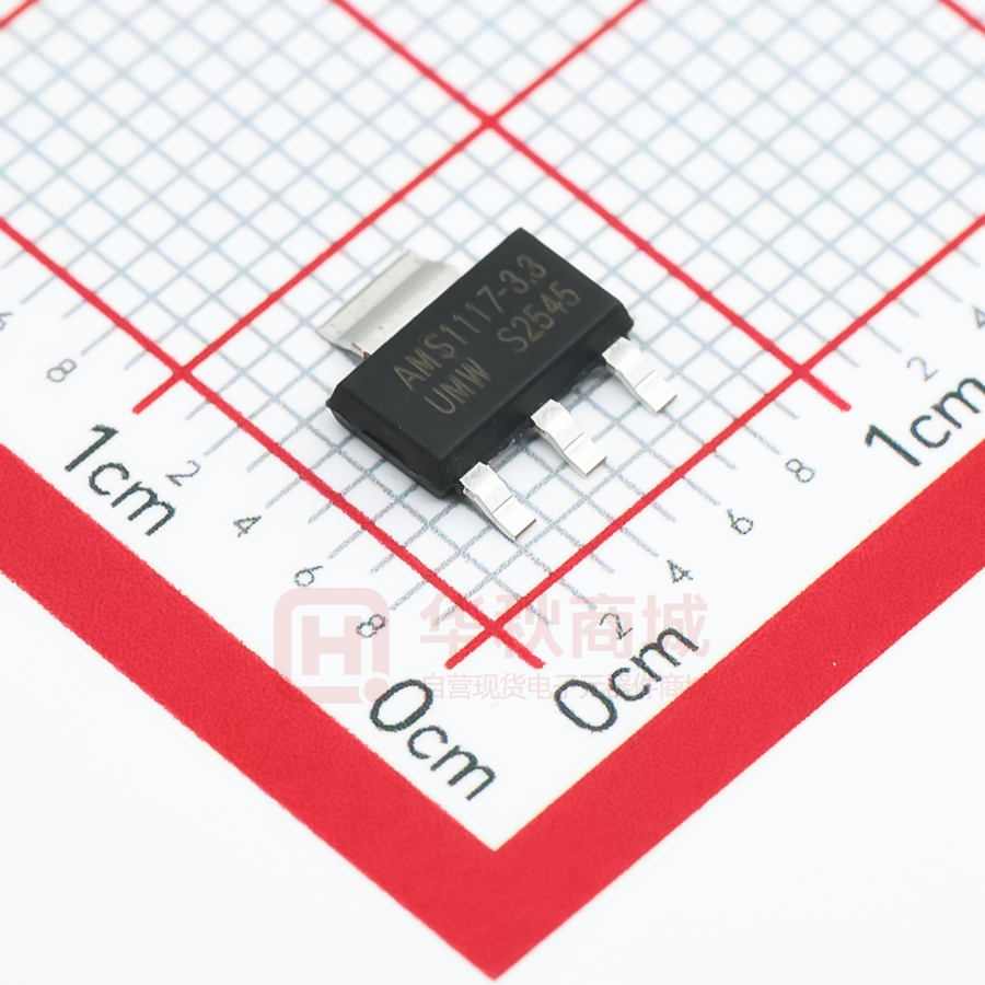

    线性稳压器/LDO 输入:18V 输出:3.3V 1A SOT-223-3
AMS1117-3.3 数据手册
UMW R UMW AMS1117 ■ 概述 ■ 封裝及腳位定義 AMS1117 是一個輸出電流達到 1A 的三端輸 出低壓差線性穩壓器,有 1.2V、1.8V、2.5V、 3.3V、5.0V 及可調節輸出電壓等各種版本, 其電壓降在 1A 時僅為 1.2V。以其優良的性 能和極度的經濟性能,適用於各種電器產 品。 ■ 特點 ● ● ● ● ● ● ● 1A 輸出電流時壓降僅為 1.2V 限流功能 過熱保護功能 有固定輸出電壓 1.2V、1.8V、2.5V、3.3V、 5.0V 及可調節輸出電壓版本 固定輸出電壓 1.2V 的電壓精度為 2% 固定輸出電壓 1.8V、2.5V、3.3V、5.0V 及可調節輸出電壓的精度為 1.5% 溫度範圍:-40℃ ~ +125℃ SOT-89 ■ 典型應用電路 (常用封裝為 SOT-223、TO-252) ■ 應用 ● ● ● ● ● ● ● ● 膝上型電腦、掌上電腦及筆記本電腦 電池充電器 SCSI-Ⅱ主動終端 移動電話 無繩電話 電池供電系統 便攜式設備 開關電源後置穩壓器 Vref=Vout-Vadj=1.25V (典型值) Vout=Vref*(1+RF2/RF1)+Iadj*RF2 Iadj=55uA (典型值) www.umw-ic.com 1 友台半导体有限公司 UMW R UMW AMS1117 ■ 內部框圖 ■ 極限參數 參數 輸入工作電壓 引腳溫度(焊接 5 秒) 工作結溫範圍 儲存溫度 功耗 ESD 能力(最小) 符號 範圍 單位 Vin 18 V Tlead 260 ℃ Tj 150 ℃ Tstg -65~+150 ℃ Pd 內部限制(註 1) mW ESD 2000 V 註 1:最大允許功耗是最大工作結溫 Tj(max),結對空熱阻和環境溫度的函數。最大允許功耗 在給定的環境溫度下,超過最大允許功耗會導致芯片溫度過高,調整器因此會進入過熱保護 狀態。不同的封裝類型的結對空熱阻是不一樣的,由封裝技術決定。 ■ 推薦工作條件 參數 符號 範圍 單位 輸入電壓 Vin 12 V 工作結溫範圍 Tj -40~+125 ℃ www.umw-ic.com 2 友台半导体有限公司 UMW R UMW AMS1117 ■ 電氣特性(除非特別指明,否則黑色字體所示的參數,Tamb=25℃,正常工作結溫範圍-40~+125℃) 參數 符號 測試條件 最小值 典型值 最大值 單位 1.231 1.225 1.250 1.250 1.268 1.275 V 1.176 1.152 1.200 1.200 1.224 1.248 V 1.477 1.470 1.500 1.500 1.522 1.530 V 1.773 1.746 1.800 1.800 1.827 1.854 V 2.462 2.450 2.500 2.500 2.538 2.550 V 3.250 3.235 3.300 3.300 3.349 3.365 V 4.925 4.900 5.000 5.000 5.075 5.100 V AMS1117-ADJ, IOUT=10mA, 基準電壓 Vref VIN-VOUT=2V, TJ=25°C 10mA≤IOUT≤1A, 1.4V≤VIN-VOUT≤10V AMS1117-1.2, IOUT=10mΑ, VIN=3.2V ,TJ=25°C 10mA≤ IOUT≤1A, 3.0V≤VIN≤10V AMS1117-1.5, IOUT=10mΑ, VIN=3.5V ,TJ=25°C 10mA≤ IOUT≤1A, 3.0V≤VIN≤10V AMS1117-1.8, IOUT=10mA, VIN=3.8V, TJ=25°C , 輸出電壓 Vout 0≤IOUT≤1A, 3.2V≤VIN≤10V AMS1117-2.5, IOUT=10mA, VIN=4.5V,TJ=25°C , 0≤IOUT≤1A, 3.9V≤VIN ≤10V AMS1117-3.3, IOUT=10mA, VIN=5V,TJ=25°C , 0≤IOUT≤1A, 4.75V≤VIN≤10V AMS1117-5.0, IOUT=10mA, VIN=7V, TJ=25°C , 0≤ IOUT≤1A, 6.5V≤VIN≤12V 輸出電壓溫度 穩定性 TSout 線性調整 Rline 負載調整 Rload 0.3 VINMIN ≤VIN≤ 12V, VOUT=Fixed/Adj, Iout=10mA 10mA≤IOUT≤1A, VOUT=Fixed/Adj IOUT=100mA 壓差 Vdrop IOUT=500mA IOUT=1A 靜態電流 Iq 4.25V≤VIN≤ 6.5V % 6 15 mV 6 18 mV 1.00 1.05 1.20 1.20 1.25 1.30 V 5 10 mA fRIPPLE=120Hz, 紋波抑制比 PSRR (VIN-VOUT)=3V, 50 60 dB VRIPPLE=1VPP 可調管腳電流 可調管腳電流 變化 www.umw-ic.com Iadj 0≤ IOUT≤800mA, 1.4V ≤VIN-VOUT≤10V 3 60 120 uA 0.2 5 uA 友台半导体有限公司 UMW R UMW AMS1117 參數 符號 溫度保護點 TSD 限流保護點 Ilimit 測試條件 最小值 RMS 輸出噪 聲 熱阻係數 (無散熱片) 熱阻係數 (結到殼) www.umw-ic.com 最大值 150 1.4 溫度穩定性 長期穩定性 典型值 TA=125°C, 1000Hrs % of VOUT, 10Hz≤f≤10kHz 1.6 ℃ 1.8 A 0.5 % 0.3 % 0.005 % SOT223-3L 120 TO252-2L 100 SOT89-3L 30 SOT223-3L 15 TO252-2L 10 TO-220 4.5 4 單位 ℃/W ℃/W 友台半导体有限公司 UMW R UMW AMS1117 ■ 典型電性特性曲綫 www.umw-ic.com 5 友台半导体有限公司 UMW R UMW AMS1117 ■ SOT223 封裝外形圖 www.umw-ic.com 6 友台半导体有限公司 UMW R UMW AMS1117 ■ TO-252 封裝外形圖 聲明: ● 我公司保留說明書更改權利,恕不另行通知; ● 任何半導體產品特性條件下都有一定失效或者發生故障的可能,買方有責任在使用我司 產品進行系統設計和整機製造時遵守安全標準并採取安全措施,以避免潛在失敗風險可能造 成人身傷害或財產損失情況的發生; ● 產品提升永無止境,我司將竭誠為客戶提供更優秀的半導體產品。 www.umw-ic.com 7 友台半导体有限公司 UMW R UMW AMS1117 ■ SOT-89 封裝外形圖 聲明: ● 我公司保留說明書更改權利,恕不另行通知; ● 任何半導體產品特性條件下都有一定失效或者發生故障的可能,買方有責任在使用我司 產品進行系統設計和整機製造時遵守安全標準并採取安全措施,以避免潛在失敗風險可能造 成人身傷害或財產損失情況的發生; ● 產品提升永無止境,我司將竭誠為客戶提供更優秀的半導體產品。 www.umw-ic.com 8 友台半导体有限公司
