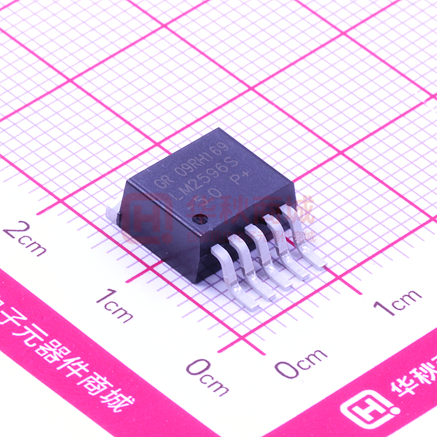

■ 封装形式和管脚功能定义
管脚序号
TO220-5L
1
TO263-5L
1
管脚
定义
VIN
2
2
OUT
电源开关输出端(SW)
3
3
电源地端
4
4
GND
FB
反馈控制端
5
5
ON/OFF
启用使能端
