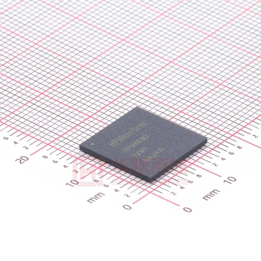

    32位MCU微控制器 BGA289 14.00 x 14.00mm 3V~3.6V
HPM6E80IVM1 数据手册
HPM6E00 系列高性能微控制器数据手册 Rev0.9 ● 双核 32 位 RISC-V 处理器 – 支持 RV32-IMAFDCPB 指令集 – DSP 单元,支持 SIMD 和 DSP 指令 – L1 指令缓存和数据缓存各 32KB – 指令本地存储器 ILM 和数据本地存 储器 DLM 各 256KB ● 内置存储器 – 共 2080 KB 片上 SRAM,包括通用 内存和 CPU 的本地存储器 – 4096 位 OTP,128 KB BOOT ROM ● 实时以太网系统 – 千兆以太网交换机,支持 3 个外部和 1 个内部端口,支持时间敏感网络 TSN – EtherCAT 从站控制器,支持 3 个端 口 – 千兆以太网控制器 – 内置 2 个 100M 以太网 PHY ● 电源和时钟 率 PWM 输出 – 4 组编码器接口,支持脉冲式和绝对 式位置传感器,2 个旋变解码器 – 运动管理控制器,坐标变换器和环路 计算器 – 可编程逻辑模块 PLB ● 定时器 – 9 组 32 位通用定时器, 5 个看门狗, 实时时钟 RTC ● 通讯接口 – 17 个 UART、8 个 SPI、8 个 I2C – 1 个 USB 2.0 OTG,集成 HS-PHY – 8 个 CAN 控制器,支持 CAN-FD ● 高性能模拟外设 – 4 个 ADC,16 位/2MSPS,可配置为 12 位/4MSPS,共支持 32 路模拟输 入引脚,8 个模拟比较器 – 2 个 Σ∆ 数字滤波 SDM,8 通道 ● 输入输出 – 多个片上电源,包括 DCDC 和 LDO – 206 个 GPIO – 运行模式,低功耗模式包括等待模 – IO 支持 3.3V 和 1.8V 式、停止模式、休眠模式和关机模式 – 24MHz 和 32KHz 晶体振荡器 – 24MHz 和 32KHz 内部 RC 振荡器 – 3 个 PLL,支持小数分频、展频 ● 外部存储器接口 – 1 个串行总线控制器 XPI,支持各类 外部串行 Flash 和 PSRAM ● 信息安全 – AES-128/256 加解密引擎,支持 ECB,CBC 模式 – 支持 SM2,SM3,SM4 – SHA-1/256 哈希模块 – 真随机数发生器 – NOR Flash 实时解密 – 1 个灵活外部存储接口控制器,支持 8/16/32 位 SDRAM,SRAM – 1 个可编程并口总线,外扩 FPGA、 SRAM 等设备 ● 音频系统 – 2 个 I2S 接口,PDM 数字麦克风接 口,数字音频输出 ● 运动控制系统 – 4 个 PWM 模块,共 32 通道高分辨 产品型号: HPM6E80IVM1、HPM6E80IGN1、 HPM6E8YIVM1、HPM6E8YIGN1、 HPM6E84IVM1、 HPM6E70IVM1、HPM6E70IGN1、 HPM6E60IVM1、HPM6E60IGN1、 HPM6E6YIGN1、 HPM6E50IGN1 HPM6E00 系列 基于 RISC-V 内核的 32 位高性能微控制器数据手册 Rev0.9 ©Shanghai HPMICRO Semiconductor Co., Ltd ©Shanghai HPMICRO Semiconductor Co., Ltd. 2/151 HPM6E00 系列 基于 RISC-V 内核的 32 位高性能微控制器数据手册 Rev0.9 目录 目录 1 产品概述 . . . . . . . . . . . . . . . . . . . . . . . . . . . . . . . . . . . . . . . . . . . . . . . . . . . . . . 4 1.1 系统框图 . . . . . . . . . . . . . . . . . . . . . . . . . . . . . . . . . . . . . . . . . . . . . . . . . . 4 1.2 特性总结 . . . . . . . . . . . . . . . . . . . . . . . . . . . . . . . . . . . . . . . . . . . . . . . . . . 7 1.2.1 内核与系统 . . . . . . . . . . . . . . . . . . . . . . . . . . . . . . . . . . . . . . . . . . . . . 7 1.2.2 内部存储器 . . . . . . . . . . . . . . . . . . . . . . . . . . . . . . . . . . . . . . . . . . . . . 8 1.2.3 电源管理 . . . . . . . . . . . . . . . . . . . . . . . . . . . . . . . . . . . . . . . . . . . . . . 8 1.2.4 时钟 . . . . . . . . . . . . . . . . . . . . . . . . . . . . . . . . . . . . . . . . . . . . . . . . 8 1.2.5 复位 . . . . . . . . . . . . . . . . . . . . . . . . . . . . . . . . . . . . . . . . . . . . . . . . 9 1.2.6 启动 . . . . . . . . . . . . . . . . . . . . . . . . . . . . . . . . . . . . . . . . . . . . . . . . 9 1.2.7 外部存储器 . . . . . . . . . . . . . . . . . . . . . . . . . . . . . . . . . . . . . . . . . . . . . 9 1.2.8 音频外设 . . . . . . . . . . . . . . . . . . . . . . . . . . . . . . . . . . . . . . . . . . . . . . 10 1.2.9 电动控制系统 . . . . . . . . . . . . . . . . . . . . . . . . . . . . . . . . . . . . . . . . . . . 10 1.2.10 定时器 . . . . . . . . . . . . . . . . . . . . . . . . . . . . . . . . . . . . . . . . . . . . . . . 10 1.2.11 实时以太网系统 . . . . . . . . . . . . . . . . . . . . . . . . . . . . . . . . . . . . . . . . . . 11 1.2.12 通讯外设 . . . . . . . . . . . . . . . . . . . . . . . . . . . . . . . . . . . . . . . . . . . . . . 11 1.2.13 模拟外设 . . . . . . . . . . . . . . . . . . . . . . . . . . . . . . . . . . . . . . . . . . . . . . 11 1.2.14 输入输出 . . . . . . . . . . . . . . . . . . . . . . . . . . . . . . . . . . . . . . . . . . . . . . 12 1.2.15 信息安全系统 . . . . . . . . . . . . . . . . . . . . . . . . . . . . . . . . . . . . . . . . . . . 12 1.2.16 系统调试 . . . . . . . . . . . . . . . . . . . . . . . . . . . . . . . . . . . . . . . . . . . . . . 13 2 引脚及功能描述 . . . . . . . . . . . . . . . . . . . . . . . . . . . . . . . . . . . . . . . . . . . . . . . . . .14 2.1 BGA289 引脚分布 . . . . . . . . . . . . . . . . . . . . . . . . . . . . . . . . . . . . . . . . . . . . . 14 2.2 BGA196 引脚分布 . . . . . . . . . . . . . . . . . . . . . . . . . . . . . . . . . . . . . . . . . . . . . 15 2.3 引脚配置及功能 PINMUX . . . . . . . . . . . . . . . . . . . . . . . . . . . . . . . . . . . . . . . . . 16 2.4 内置以太网 PHY 引脚说明 . . . . . . . . . . . . . . . . . . . . . . . . . . . . . . . . . . . . . . . . 111 2.5 特殊功能引脚 . . . . . . . . . . . . . . . . . . . . . . . . . . . . . . . . . . . . . . . . . . . . . . . . 113 2.6 IO 复位状态 . . . . . . . . . . . . . . . . . . . . . . . . . . . . . . . . . . . . . . . . . . . . . . . . 113 3 电源 . . . . . . . . . . . . . . . . . . . . . . . . . . . . . . . . . . . . . . . . . . . . . . . . . . . . . . . 115 . 3.1 电源框图 . . . . . . . . . . . . . . . . . . . . . . . . . . . . . . . . . . . . . . . . . . . . . . . . . . 115 3.2 上下电时序 . . . . . . . . . . . . . . . . . . . . . . . . . . . . . . . . . . . . . . . . . . . . . . . . . 116 4 电气特性 . . . . . . . . . . . . . . . . . . . . . . . . . . . . . . . . . . . . . . . . . . . . . . . . . . . . . 116 . 4.1 工作条件 . . . . . . . . . . . . . . . . . . . . . . . . . . . . . . . . . . . . . . . . . . . . . . . . . . 116 4.1.1 最大值和最小值 . . . . . . . . . . . . . . . . . . . . . . . . . . . . . . . . . . . . . . . . . . 116 4.1.2 正常工作条件 . . . . . . . . . . . . . . . . . . . . . . . . . . . . . . . . . . . . . . . . . . . 117 4.2 内置闪存特性 . . . . . . . . . . . . . . . . . . . . . . . . . . . . . . . . . . . . . . . . . . . . . . . . 117 4.3 内置以太网 PHY 特性 . . . . . . . . . . . . . . . . . . . . . . . . . . . . . . . . . . . . . . . . . . . 118 4.4 VPMC 欠压检测 . . . . . . . . . . . . . . . . . . . . . . . . . . . . . . . . . . . . . . . . . . . . . . 118 4.5 复位引脚 RESET_N . . . . . . . . . . . . . . . . . . . . . . . . . . . . . . . . . . . . . . . . . . . . 119 4.6 振荡器 . . . . . . . . . . . . . . . . . . . . . . . . . . . . . . . . . . . . . . . . . . . . . . . . . . . 119 4.6.1 32.768KHz 振荡器特性 . . . . . . . . . . . . . . . . . . . . . . . . . . . . . . . . . . . . . . 119 4.6.2 24MHz 振荡器特性 . . . . . . . . . . . . . . . . . . . . . . . . . . . . . . . . . . . . . . . . 119 ©Shanghai HPMICRO Semiconductor Co., Ltd. 1/151 HPM6E00 系列 基于 RISC-V 内核的 32 位高性能微控制器数据手册 Rev0.9 目录 4.6.3 32KHz RC 振荡器时钟特性 . . . . . . . . . . . . . . . . . . . . . . . . . . . . . . . . . . . . 120 4.6.4 24MHz RC 振荡器时钟特性 . . . . . . . . . . . . . . . . . . . . . . . . . . . . . . . . . . . 120 4.6.5 PLL 特性 . . . . . . . . . . . . . . . . . . . . . . . . . . . . . . . . . . . . . . . . . . . . . . 120 4.7 外设时钟特性 . . . . . . . . . . . . . . . . . . . . . . . . . . . . . . . . . . . . . . . . . . . . . . . . 120 4.8 工作模式 . . . . . . . . . . . . . . . . . . . . . . . . . . . . . . . . . . . . . . . . . . . . . . . . . . 123 4.9 供电电流特性 . . . . . . . . . . . . . . . . . . . . . . . . . . . . . . . . . . . . . . . . . . . . . . . . 123 4.10 I/O 特性 . . . . . . . . . . . . . . . . . . . . . . . . . . . . . . . . . . . . . . . . . . . . . . . . . . . 124 4.10.1 I/O DC 特性 . . . . . . . . . . . . . . . . . . . . . . . . . . . . . . . . . . . . . . . . . . . . 124 4.10.2 I/O AC 特性 . . . . . . . . . . . . . . . . . . . . . . . . . . . . . . . . . . . . . . . . . . . . 125 4.11 JTAG 接口 . . . . . . . . . . . . . . . . . . . . . . . . . . . . . . . . . . . . . . . . . . . . . . . . . 127 4.12 XPI 存储器接口 . . . . . . . . . . . . . . . . . . . . . . . . . . . . . . . . . . . . . . . . . . . . . . 128 4.12.1 DC 特性 . . . . . . . . . . . . . . . . . . . . . . . . . . . . . . . . . . . . . . . . . . . . . . 128 4.12.2 AC 特性 . . . . . . . . . . . . . . . . . . . . . . . . . . . . . . . . . . . . . . . . . . . . . . 128 4.13 SDRAM AC 特性 . . . . . . . . . . . . . . . . . . . . . . . . . . . . . . . . . . . . . . . . . . . . . . 132 4.14 音频接口 . . . . . . . . . . . . . . . . . . . . . . . . . . . . . . . . . . . . . . . . . . . . . . . . . . 133 4.14.1 I2S 接口 . . . . . . . . . . . . . . . . . . . . . . . . . . . . . . . . . . . . . . . . . . . . . . 133 4.14.2 PDM 接口 . . . . . . . . . . . . . . . . . . . . . . . . . . . . . . . . . . . . . . . . . . . . . 135 4.15 模拟接口 . . . . . . . . . . . . . . . . . . . . . . . . . . . . . . . . . . . . . . . . . . . . . . . . . . 136 4.15.1 16 位模数转换 ADC 特性 . . . . . . . . . . . . . . . . . . . . . . . . . . . . . . . . . . . . . 136 4.15.2 比较器 ACMP 特性 . . . . . . . . . . . . . . . . . . . . . . . . . . . . . . . . . . . . . . . . 137 4.16 通信接口 . . . . . . . . . . . . . . . . . . . . . . . . . . . . . . . . . . . . . . . . . . . . . . . . . . 138 4.16.1 以太网接口 . . . . . . . . . . . . . . . . . . . . . . . . . . . . . . . . . . . . . . . . . . . . . 138 4.17 SDM 接口 . . . . . . . . . . . . . . . . . . . . . . . . . . . . . . . . . . . . . . . . . . . . . . . . . . 139 4.18 SPI 接口 . . . . . . . . . . . . . . . . . . . . . . . . . . . . . . . . . . . . . . . . . . . . . . . . . . 140 4.18.1 SPI 主模式时序图 . . . . . . . . . . . . . . . . . . . . . . . . . . . . . . . . . . . . . . . . . 140 4.18.2 SPI 从模式时序图 . . . . . . . . . . . . . . . . . . . . . . . . . . . . . . . . . . . . . . . . . 141 4.19 I2C 接口 . . . . . . . . . . . . . . . . . . . . . . . . . . . . . . . . . . . . . . . . . . . . . . . . . . 143 5 封装 . . . . . . . . . . . . . . . . . . . . . . . . . . . . . . . . . . . . . . . . . . . . . . . . . . . . . . . 144 . 5.1 289BGA 封装尺寸 . . . . . . . . . . . . . . . . . . . . . . . . . . . . . . . . . . . . . . . . . . . . . 144 5.2 196BGA 封装尺寸 . . . . . . . . . . . . . . . . . . . . . . . . . . . . . . . . . . . . . . . . . . . . . 145 5.3 封装热阻系数 . . . . . . . . . . . . . . . . . . . . . . . . . . . . . . . . . . . . . . . . . . . . . . . . 145 6 订购信息 . . . . . . . . . . . . . . . . . . . . . . . . . . . . . . . . . . . . . . . . . . . . . . . . . . . . . 146 . 6.1 产品命名规则 . . . . . . . . . . . . . . . . . . . . . . . . . . . . . . . . . . . . . . . . . . . . . . . . 146 6.2 订购信息 . . . . . . . . . . . . . . . . . . . . . . . . . . . . . . . . . . . . . . . . . . . . . . . . . . 146 6.3 封装引出功能差异 . . . . . . . . . . . . . . . . . . . . . . . . . . . . . . . . . . . . . . . . . . . . . 148 7 版本信息 . . . . . . . . . . . . . . . . . . . . . . . . . . . . . . . . . . . . . . . . . . . . . . . . . . . . . 149 . 8 免责声明 . . . . . . . . . . . . . . . . . . . . . . . . . . . . . . . . . . . . . . . . . . . . . . . . . . . . . 151 . ©Shanghai HPMICRO Semiconductor Co., Ltd. 2/151 HPM6E00 系列 基于 RISC-V 内核的 32 位高性能微控制器数据手册 Rev0.9 表格目录 1 外设简称总结 . . . . . . . . . . . . . . . . . . . . . . . . . . . . . . . . . . . . . . . . . . . . . . . . 2 SOC IOMUX . . . . . . . . . . . . . . . . . . . . . . . . . . . . . . . . . . . . . . . . . . . . . . . . 108 3 PMIC IOMUX . . . . . . . . . . . . . . . . . . . . . . . . . . . . . . . . . . . . . . . . . . . . . . . . 109 4 BATT IOMUX . . . . . . . . . . . . . . . . . . . . . . . . . . . . . . . . . . . . . . . . . . . . . . . . 110 5 主芯片与内置以太网 PHY 的 IO 连接 6 内置以太网 PHY 引脚 . . . . . . . . . . . . . . . . . . . . . . . . . . . . . . . . . . . . . . . . . . . 112 7 启动配置表 . . . . . . . . . . . . . . . . . . . . . . . . . . . . . . . . . . . . . . . . . . . . . . . . . 113 8 特殊功能引脚配置 . . . . . . . . . . . . . . . . . . . . . . . . . . . . . . . . . . . . . . . . . . . . . 113 9 IO 复位状态表 . . . . . . . . . . . . . . . . . . . . . . . . . . . . . . . . . . . . . . . . . . . . . . . 114 10 电源部分电感,电容参考值 . . . . . . . . . . . . . . . . . . . . . . . . . . . . . . . . . . . . . . . . 116 11 最大值和最小值 . . . . . . . . . . . . . . . . . . . . . . . . . . . . . . . . . . . . . . . . . . . . . . 116 12 正常工作条件 . . . . . . . . . . . . . . . . . . . . . . . . . . . . . . . . . . . . . . . . . . . . . . . . 117 13 内置闪存特性 . . . . . . . . . . . . . . . . . . . . . . . . . . . . . . . . . . . . . . . . . . . . . . . . 118 14 以太网 PHY 电气参数 . . . . . . . . . . . . . . . . . . . . . . . . . . . . . . . . . . . . . . . . . . . 118 15 VPMC 欠压检测特性 . . . . . . . . . . . . . . . . . . . . . . . . . . . . . . . . . . . . . . . . . . . . 119 16 RESET_N 低电平复位特性 . . . . . . . . . . . . . . . . . . . . . . . . . . . . . . . . . . . . . . . . 119 17 32.768KHz 晶振 . . . . . . . . . . . . . . . . . . . . . . . . . . . . . . . . . . . . . . . . . . . . . . 119 18 24MHz 晶振 . . . . . . . . . . . . . . . . . . . . . . . . . . . . . . . . . . . . . . . . . . . . . . . . 120 19 32KHz RC 振荡器 . . . . . . . . . . . . . . . . . . . . . . . . . . . . . . . . . . . . . . . . . . . . . 120 20 24MHz RC 振荡器 . . . . . . . . . . . . . . . . . . . . . . . . . . . . . . . . . . . . . . . . . . . . . 120 21 PLL 特性参数 . . . . . . . . . . . . . . . . . . . . . . . . . . . . . . . . . . . . . . . . . . . . . . . . 120 22 外设时钟特性 . . . . . . . . . . . . . . . . . . . . . . . . . . . . . . . . . . . . . . . . . . . . . . . . 122 23 工作模式配置表 . . . . . . . . . . . . . . . . . . . . . . . . . . . . . . . . . . . . . . . . . . . . . . 123 24 运行模式的典型电流 . . . . . . . . . . . . . . . . . . . . . . . . . . . . . . . . . . . . . . . . . . . . 123 25 IDD(DCDC_IN) 低功耗模式典型电流 . . . . . . . . . . . . . . . . . . . . . . . . . . . . . . . . . . . 124 26 IDD(VBAT) 典型电流 27 IDD(VPMC) 典型电流 . . . . . . . . . . . . . . . . . . . . . . . . . . . . . . . . . . . . . . . . . . . 124 28 IDD(VANA) 典型电流 . . . . . . . . . . . . . . . . . . . . . . . . . . . . . . . . . . . . . . . . . . . 124 29 IDD(VPLLVUSB) 典型电流 . . . . . . . . . . . . . . . . . . . . . . . . . . . . . . . . . . . . . . . . 124 30 IO 工作条件 31 I/O AC 特性 . . . . . . . . . . . . . . . . . . . . . . . . . . . . . . . . . . . . . . . . . . . . . . . . . 126 32 JTAG 时序参数 . . . . . . . . . . . . . . . . . . . . . . . . . . . . . . . . . . . . . . . . . . . . . . . 127 33 XPI SDR 模式的输入特性(XPI_GCR0[RXCLKSRC] = 0X0) . . . . . . . . . . . . . . . . . . . . 128 34 XPI SDR 模式的输入特性(XPI_GCR0[RXCLKSRC] = 0X1) . . . . . . . . . . . . . . . . . . . . 128 35 XPI SDR 模式的输入特性(XPI_GCR0[RXCLKSRC] = 0X3 ,情形 1) . . . . . . . . . . . . . . . 129 36 XPI SDR 模式的输入特性(XPI_GCR0[RXCLKSRC] = 0X3 ,情形 2) . . . . . . . . . . . . . . . 129 37 XPI DDR 模式的输入特性(XPI_GCR0[RXCLKSRC] = 0X0) . . . . . . . . . . . . . . . . . . . . 130 38 XPI DDR 模式的输入特性(XPI_GCR0[RXCLKSRC] = 0X1) . . . . . . . . . . . . . . . . . . . . 130 39 XPI DDR 模式的输入特性(XPI_GCR0[RXCLKSRC] = 0X3 40 XPI SDR 模式的输出信号时序 . . . . . . . . . . . . . . . . . . . . . . . . . . . . . . . . . . . . . . 131 6 . . . . . . . . . . . . . . . . . . . . . . . . . . . . . . . . . . 112 . . . . . . . . . . . . . . . . . . . . . . . . . . . . . . . . . . . . . . . . . . . 124 . . . . . . . . . . . . . . . . . . . . . . . . . . . . . . . . . . . . . . . . . . . . . . . . 125 . . . . . . . . . . . . . . . . . . . . . 131 ©Shanghai HPMICRO Semiconductor Co., Ltd. 1/151 HPM6E00 系列 基于 RISC-V 内核的 32 位高性能微控制器数据手册 Rev0.9 41 XPI DDR 模式的输出信号时序 . . . . . . . . . . . . . . . . . . . . . . . . . . . . . . . . . . . . . . 132 42 SDRAM AC 时序参数 . . . . . . . . . . . . . . . . . . . . . . . . . . . . . . . . . . . . . . . . . . . 132 43 I2S 接口 CLK Master 时 3.3V 供电的时序 . . . . . . . . . . . . . . . . . . . . . . . . . . . . . . . . 133 44 I2S 接口 CLK Master 时 1.8V 供电的时序 . . . . . . . . . . . . . . . . . . . . . . . . . . . . . . . . 134 45 I2S 接口 CLK Slave 时 3.3V 供电的时序 . . . . . . . . . . . . . . . . . . . . . . . . . . . . . . . . . 134 46 I2S 接口 CLK Slave 时 1.8V 供电的时序 . . . . . . . . . . . . . . . . . . . . . . . . . . . . . . . . . 135 47 PDM 参数 . . . . . . . . . . . . . . . . . . . . . . . . . . . . . . . . . . . . . . . . . . . . . . . . . . 135 48 16 位 ADC 参数 . . . . . . . . . . . . . . . . . . . . . . . . . . . . . . . . . . . . . . . . . . . . . . 136 49 比较器参数 . . . . . . . . . . . . . . . . . . . . . . . . . . . . . . . . . . . . . . . . . . . . . . . . . 137 50 RMII 参数 . . . . . . . . . . . . . . . . . . . . . . . . . . . . . . . . . . . . . . . . . . . . . . . . . . 138 51 RGMII 参数 . . . . . . . . . . . . . . . . . . . . . . . . . . . . . . . . . . . . . . . . . . . . . . . . . 139 52 SDM DATA 参数 . . . . . . . . . . . . . . . . . . . . . . . . . . . . . . . . . . . . . . . . . . . . . . 139 53 SPI 主模式参数 (注:tperiph = 1000 / fperiph) . . . . . . . . . . . . . . . . . . . . . . . . . . . . . 141 54 SPI 从模式参数 (注:tperiph = 1000 / fperiph) . . . . . . . . . . . . . . . . . . . . . . . . . . . . . 142 55 I2C 工作模式及参数 . . . . . . . . . . . . . . . . . . . . . . . . . . . . . . . . . . . . . . . . . . . . 143 56 各封装热阻系数表 . . . . . . . . . . . . . . . . . . . . . . . . . . . . . . . . . . . . . . . . . . . . . 145 57 订购信息 . . . . . . . . . . . . . . . . . . . . . . . . . . . . . . . . . . . . . . . . . . . . . . . . . . 148 58 封装引出功能差异 . . . . . . . . . . . . . . . . . . . . . . . . . . . . . . . . . . . . . . . . . . . . . 148 59 版本信息 . . . . . . . . . . . . . . . . . . . . . . . . . . . . . . . . . . . . . . . . . . . . . . . . . . 150 ©Shanghai HPMICRO Semiconductor Co., Ltd. 2/151 HPM6E00 系列 基于 RISC-V 内核的 32 位高性能微控制器数据手册 Rev0.9 图片目录 1 系统架构框图 . . . . . . . . . . . . . . . . . . . . . . . . . . . . . . . . . . . . . . . . . . . . . . . . 2 BGA289 引脚分布 . . . . . . . . . . . . . . . . . . . . . . . . . . . . . . . . . . . . . . . . . . . . . 14 3 BGA196 引脚分布 . . . . . . . . . . . . . . . . . . . . . . . . . . . . . . . . . . . . . . . . . . . . . 15 4 系统供电框图 . . . . . . . . . . . . . . . . . . . . . . . . . . . . . . . . . . . . . . . . . . . . . . . . 115 5 I/O AC 特性 . . . . . . . . . . . . . . . . . . . . . . . . . . . . . . . . . . . . . . . . . . . . . . . . . 125 6 JTAG 时序图 . . . . . . . . . . . . . . . . . . . . . . . . . . . . . . . . . . . . . . . . . . . . . . . . 127 7 XPI SDR 模式的输入时序(XPI_GCR0[RXCLKSRC] = 0X0,0X1) . . . . . . . . . . . . . . . . . . 128 8 XPI SDR 模式的输入时序(XPI_GCR0[RXCLKSRC] = 0X3, 情形 1) . . . . . . . . . . . . . . . . 129 9 XPI SDR 模式的输入时序(XPI_GCR0[RXCLKSRC] = 0X3, 情形 2) . . . . . . . . . . . . . . . . 129 10 XPI DDR 模式的输入时序(XPI_GCR0[RXCLKSRC] = 0X0,0X1) . . . . . . . . . . . . . . . . . . 130 11 XPI DDR 模式的输入时序(XPI_GCR0[RXCLKSRC] = 0X3) . . . . . . . . . . . . . . . . . . . . 130 12 XPI SDR 模式的输出信号 . . . . . . . . . . . . . . . . . . . . . . . . . . . . . . . . . . . . . . . . . 131 13 XPI DDR 模式的输出信号 . . . . . . . . . . . . . . . . . . . . . . . . . . . . . . . . . . . . . . . . . 131 14 SDRAM AC 时序特性 . . . . . . . . . . . . . . . . . . . . . . . . . . . . . . . . . . . . . . . . . . . 132 15 I2S 输出时钟时(TXD 数据在 BCLK 上升沿发出,RXD 在 BCLK 下降沿采样) . . . . . . . . . . . 133 16 I2S 输入时钟时(TXD 数据在 BCLK 上升沿发出,RXD 在 BCLK 下降沿采样) . . . . . . . . . . . 134 17 PDM 时序图 . . . . . . . . . . . . . . . . . . . . . . . . . . . . . . . . . . . . . . . . . . . . . . . . 135 18 RMII 接口时序 . . . . . . . . . . . . . . . . . . . . . . . . . . . . . . . . . . . . . . . . . . . . . . . 138 19 RGMII 发送信号时序图 . . . . . . . . . . . . . . . . . . . . . . . . . . . . . . . . . . . . . . . . . . 138 20 RGMII 接收信号时序图 . . . . . . . . . . . . . . . . . . . . . . . . . . . . . . . . . . . . . . . . . . 139 21 SDM 数据图 . . . . . . . . . . . . . . . . . . . . . . . . . . . . . . . . . . . . . . . . . . . . . . . . 139 22 SPI 主模式时序(CPHA=0) . . . . . . . . . . . . . . . . . . . . . . . . . . . . . . . . . . . . . . . . 140 23 SPI 主模式时序(CPHA=1) . . . . . . . . . . . . . . . . . . . . . . . . . . . . . . . . . . . . . . . . 140 24 SPI 从模式时序(CPHA=0) . . . . . . . . . . . . . . . . . . . . . . . . . . . . . . . . . . . . . . . . 141 25 SPI 从模式时序(CPHA=1) . . . . . . . . . . . . . . . . . . . . . . . . . . . . . . . . . . . . . . . . 141 26 289BGA 封装尺寸图 . . . . . . . . . . . . . . . . . . . . . . . . . . . . . . . . . . . . . . . . . . . . 144 27 196BGA 封装尺寸图 . . . . . . . . . . . . . . . . . . . . . . . . . . . . . . . . . . . . . . . . . . . . 145 28 产品命名规则 . . . . . . . . . . . . . . . . . . . . . . . . . . . . . . . . . . . . . . . . . . . . . . . . 146 ©Shanghai HPMICRO Semiconductor Co., Ltd. 3/151 4 HPM6E00 系列 基于 RISC-V 内核的 32 位高性能微控制器数据手册 Rev0.9 1 1.1 1 产品概述 系统框图 本产品的系统框图如图 1。 CPU0子系统 CPU1子系统 RISC-V CPU0 RISC-V CPU1 ILM0 256KB DLM0 256KB FGPIO PLIC/PLICSW MCHTMR ILM1 256KB DLM1 256KB FGPIO PLIC/PLICSW MCHTMR ENET USB XDMA TSW SDP FFA AXI系统总线 AXI SRAM0 512 KB XPI0 EXIP0 ILM0镜像 DLM0镜像 AXI SRAM1 512 KB ROM 128KB FEMC ILM1镜像 DLM1镜像 ADC 0  HDMA AHB/APB外设总线 PPI AHB SRAM 32KB SYSCTL OTP PLLCTLV2 MBX 0  ACMP 0  CRC SDM 0  I2S 0  PDM DMAMUX IOC GPIO 0  ESC QEIV2 UART 0  0  QEOV2 0  SEI 0  VSC 0  CLC 0  RDC 0  DAO TRGM GPTMR PLB 0  WDG 0  GPIOM PWMV2 0  SPI 0  I2C 0  MCAN 0  PTPC KEYM RNG PKA PSEC SYNT PGPR 64B BGPR 32B PPOR BMU PCFG BIOC PIOC BGPIO PGPIO BSEC PDGO BMON BKEY PUART TAMP PTMR MONO PEWDG RTC 电源管理域 电池备份域 PMON 系统电源域 图 1: 系统架构框图 表 1总结了图 1中所有外设简称的释义。 简称 描述 CPU0 子系统 包含 RISC-V CPU0 及其本地存储器和私有外设的子系统 CPU1 子系统 包含 RISC-V CPU1 及其本地存储器和私有外设的子系统 CONN 子系统 包含高速通讯外设的子系统 ©Shanghai HPMICRO Semiconductor Co., Ltd. 4/151 产品概述 HPM6E00 系列 基于 RISC-V 内核的 32 位高性能微控制器数据手册 Rev0.9 简称 描述 OTN 子系统 包含 TSN 交换机和 EtherCAT 从站控制器的工业网络子系统 HART 硬件线程(Hardware Thread),RISC-V 规范定义一个可以包含完整 RISC-V 体系架构,并可以独立执行指令的单元为 HART。本手册中, HART 等同与 RISC-V 内核。 ILM 指令本地存储器(Instruction Local Memory) DLM 数据本地存储器(Data Local Memory) FGPIO 快速 GPIO 控制器(Fast General Purpose Input Output) ENET 以太网控制器(Ethernet) USB 通用串行总线(Universal Serial Bus) XDMA AXI 系统总线 DMA 控制器(AXI DMA) HDMA AHB 外设总线 DMA 控制器(AHB DMA) AXI SRAM AXI 总线 SRAM AHB SRAM AHB 总线 SRAM XPI 串行总线控制器 FEMC 多功能外部存储器控制器(Flexible External Memory Controller) PPI 可编程并口总线 EXIP 在线解密模块(Encrypted Execution-In-Place) ADC 模数转换器(Analog-to-Digital Convertor) SYSCTL 系统控制模块(System Control) PLLCTL 锁相环控制器(PLL Controller) ACMP 模拟比较器(Analog Comparator) MBX 信箱(Mailbox) DMAMUX DMA 请求路由器 FFA 快速傅里叶变换和滤波器加速模块(FFT and Filter Accelerator) IOC IO 控制器(Input Output Controllor) PIOC 电源管理域 IO 控制器 BIOC 电池备份域 IO 控制器 GPIO 通用输入输出控制器(General Purpose Input Output) PGPIO 电源管理域 GPIO 控制器 BGPIO 电池备份域 GPIO 控制器 GPIOM GPIO 管理器(GPIO Manager) OTP 一次性可编程存储(One Time Program) I2S 集成电路内置音频总线(Inter IC Sound) DAO 数字音频输出(Digital Audio Output) PDM PDM 数字麦克风(Pulse Density Modulation) PWMV2 PWM 定时器(Pulse Width Modulation) QEIV2 正交编码器输入(Quadrature Encoder Input) QEOV2 正交编码器输出(Quadrature Encoder Output) SEI 串行编码器接口(Serial Encoder Interface) MTG 运动管理控制器(Motion Trajectory Generator) ©Shanghai HPMICRO Semiconductor Co., Ltd. 5/151 1 产品概述 HPM6E00 系列 基于 RISC-V 内核的 32 位高性能微控制器数据手册 Rev0.9 1 简称 描述 RDC 旋转变压器接口(Resolver Decoder) SDM Σ∆ 信号接收单元(Delta-Sigma Module) PLB 可编程逻辑模块(Programmable Logic Block) VSC 矢量空间变换器(Vector Space Convertor) CLC 闭环控制器(Close lowpower Controller) TRGM 互联管理器(Trigger Manager) GPTMR 通用定时器(General Purpose Timer) PTMR 电源管理域内的通用定时器 WDG 看门狗(Watchdog) PWDG 电源管理域内的看门狗 EtherCAT 以太网控制自动化技术 (Ethernet Control Automation Technology) ESC EtherCAT 从站控制器 (EtherCAT Slave Controller) TSN 时间敏感网络 (Timing Sensitive Networking) TSW 千兆以太网 TSN 交换机 (TSN Switch) UART 通用异步收发器(Universal Asynchronous Receiver and Transmitter) PUART 电源管理域内的通用异步收发器 SPI 串行外设接口(Serial Peripheral Interface) I2C 集成电路总线(Inter-Integrated Circuit) CAN 控制器局域网(Control Area Network) PTPC 精确时间协议模块(Precise Time Protocol) RNG 随机数发生器(Random Number Generator) KEYM 密钥管理器(Key Manager) PGPR 电源管理域的通用寄存器 BGPR 电池备份域的通用寄存器 PCFG 电源管理域配置模块 BCFG 电池备份域配置模块 SEC 安全管理器 BSEC 电池备份域安全管理器 MON 安全监视器 BMON 电池备份域监视器 VAD 语音唤醒模块(Voice Active Detector) BKEY 电池备份域密钥模块 TAMP 侵入检测模块 MONO 单调计数器(Monolithic Counter) RTC 实时时钟(Real Time Clock) 系统电源域 本手册中,系统电源域专指由 VDD_SOC 供电的逻辑和存储电路 电源管理域 本手册中,电源管理域专指由 VPMC 供电的逻辑和存储电路 电池备份域 本手册中,电池备份域专指由 VBAT 供电的逻辑和存储电路 表 1: 外设简称总结 ©Shanghai HPMICRO Semiconductor Co., Ltd. 6/151 产品概述 HPM6E00 系列 基于 RISC-V 内核的 32 位高性能微控制器数据手册 Rev0.9 1 产品概述 特性总结 1.2 本章节介绍本产品的主要特性。 1.2.1 内核与系统 32 位 RISC-V 处理器,处理器特性如下: ● RV32-IMAFDCBP 指令集 – 整数指令集 – 乘法指令集 – 原子指令集 – 单精度浮点数指令集 – 双精度浮点数指令集 – 压缩指令集 – 位操作扩展指令集 – DSP 单元,支持 SIMD 和 DSP 指令,兼容 P 扩展指令集 ● 性能可达 5.6 CoreMark / MHz ● 特权模式支持 Machine 模式,Supervisor 模式和 User 模式 ● 支持 16 个物理内存保护(Physical Memory Protection PMP)区域 ● 支持 32KB L1 指令缓存和 32KB L1 数据缓存 ● 支持 256 KB 指令本地存储器 ILM 和 256 KB 数据本地存储器 DLM 处理器配备 1 个平台中断控制器 PLIC,用于管理 RISC-V 的外部中断 ● 支持多个中断源 ● 支持 8 级可编程中断优先级 ● 中断嵌套扩展和中断向量扩展 处理器内核配备 1 个软件中断控制器 PLICSW,管理 RISC-V 的软件中断 ● 生成 RISC-V 软件中断 处理器内核配备 1 个机器定时器 MCHTMR,管理 RISC-V 的定时器中断 ● 生成 RISC-V 定时器中断 DMA 控制器: ● XDMA,支持 32 个通道,用于在存储器之间进行高带宽的数据搬移,也可以用于外设寄存器与存储器, 或者外设寄存器之间的数据搬移。 ● HDMA,支持 32 个通道,用于在外设寄存器和存储器之间进行低延迟的数据搬移,也可以用于存储器之 间的数据搬移 ● 支持 DMA 请求路由分配到任意 DMA 控制器 包括 2 个邮箱 MBX,支持处理器不同进程间的通信: ● 支持独立的信息收发接口 ● 支持生成中断 快速傅里叶变换和数字滤波器加速模块(FFA): ● 支持 4096 点 FFT 加速 ● 支持 FIR 加速 ©Shanghai HPMICRO Semiconductor Co., Ltd. 7/151 HPM6E00 系列 基于 RISC-V 内核的 32 位高性能微控制器数据手册 Rev0.9 1 产品概述 ● 内置 DMA,直接读取数据并返回运算结果 1.2.2 内部存储器 内部存储器包括: ● 2080 KB 的片上 SRAM – ILM0,RISC-V CPU0 的指令本地存储器,256KB – DLM0,RISC-V CPU0 的数据本地存储器,256KB – ILM1,RISC-V CPU1 的指令本地存储器,256KB – DLM1,RISC-V CPU1 的数据本地存储器,256KB – AXI SRAM0,512KB,高速片上 SRAM – AXI SRAM1,512KB,高速片上 SRAM – AHB SRAM,32KB,适用于 HDMA 的低延时访问 ● 通用寄存器 – 电源管理域通用寄存器 PGPR0 和 PGRP1,容量各 64 字节,可以在系统电源域掉电时保存数 据 – 电池备份域通用寄存器 BGPR,容量 32 字节,可以在系统电源域,电源管理域掉电时保存数据 ● 内部只读存储器 ROM,容量 128KB,ROM 存放本产品的启动代码,闪存加载(Flashloader)和部分外 设驱动程序 ● 一次性可编程存储器 OTP,4096 位,可用于存放芯片的部分出厂信息,用户密钥和安全配置,启动配置 等数据 1.2.3 电源管理 本产品集成了完整的电源管理系统: ● 多个片上电源 – DCDC 电压转换器,提供 0.9∼1.3V 输出,为系统电源域的电路供电,可调节 DCDC 输出,以 支持动态电压频率调整 DVFS – LDOPMC,典型值 1.1V 输出的线性稳压器,为电源管理域的电路供电 – LDOOTP,典型值 2.5V 输出的线性稳压器,可为 OTP 供电,仅可在烧写 OTP 时打开。 ● 运行模式和低功耗模式:等待模式、停止模式、休眠模式和关机模式 ● 芯片集成上电复位电路 ● 芯片集成低压检测电路 1.2.4 时钟 本产品时钟管理系统支持多个时钟源和时钟低功耗管理: ● 外部时钟源: – 24MHz 片上振荡器,OSC24M,支持 24MHz 晶体,也支持通过引脚从外部输入 24MHz 有源 时钟,24MHz 外部高速振荡器是片上各个 PLL 的默认时钟源 – 32.768KHz 片上振荡器,OSC32K,支持 32.768KHz 晶体,用作电池备份域外设如实时时钟 (RTC) 等的时钟源 ● 内部时钟源: – 内部 RC 振荡器,RC24M,频率 24MHz,允许配置内部 RC 振荡器作为 PLL 的候补时钟源 – 内部 32KHz RC 振荡器,RC32K,作为 RTC 等设备的候补时钟源 ©Shanghai HPMICRO Semiconductor Co., Ltd. 8/151 HPM6E00 系列 基于 RISC-V 内核的 32 位高性能微控制器数据手册 Rev0.9 1 产品概述 ● 3 个锁相环 PLL,支持小数分频,支持展频 ● 支持低功耗管理,支持自动时钟门控 1.2.5 复位 全局复位,可以复位整个芯片,包括电池备份域,电源管理域和系统电源域,复位源有: ● RESETN 引脚复位(RESETN) 电源复位,也称为电源管理域复位,可以复位电源管理域和系统电源域,即除了电池备份域以外的所有逻辑, 复位源有: ● VPMC 引脚的上电复位(VPMC POR) 系统电源域复位可以复位系统电源域,复位源有: ● VPMC 引脚的低压复位(VPMC BOR) ● 调试复位(DEBUG RST) ● 看门狗复位(WDOGx RST) ● 软件复位(SW RST) 1.2.6 启动 BootROM 为该芯片上电后执行的第一段程序, 它支持如下功能: ● 从串行 NOR FLASH 启动 ● UART/USB 启动 ● 在系统编程 (ISP) ● 安全启动 ● 低功耗唤醒 ● 多种 ROM API 1.2.7 外部存储器 外部存储器接口包括: ● 1 个串行总线控制器 XPI,可以连接片外的各种 SPI 串行存储设备,也可以连接支持串行总线的器件,每 个 XPI: – 支持 1/2/4/8 位数据模式,支持 2 个 CS 片选信号 – 支持 SDR 和 DDR,最高支持 166MHz – 支持 Quad-SPI 和 Octal-SPI 的串行 NOR Flash – 支持串行 NAND Flash – 支持 HyperBus,HyperRAM 和 HyperFlash – 支持 Quad/Oct SPI PSRAM ● 1 个多功能外部存储器控制器 FEMC – DRAM 控制器 * * * 支持 SDRAM 和支持 LPSDR SDRAM 支持 8 位,16 位和 32 位数据宽度 支持最高 166MHz 时钟 – SRAM 控制器 ©Shanghai HPMICRO Semiconductor Co., Ltd. 9/151 HPM6E00 系列 基于 RISC-V 内核的 32 位高性能微控制器数据手册 Rev0.9 * * * * 1 产品概述 支持连接外部 SRAM 存储器或者访问接口兼容 SRAM 的外部器件 支持异步访问 支持数据地址复用模式 (ADMUX) 或者非复用模式 (Non-ADMUX) 支持 8 位或 16 位数据端口 ● 1 个可编程并口总线 PPI – 支持最高 32 比特数据位宽 – 支持 4 个片选信号 – 支持同步和异步传输 – 支持 64 个可编程命令字 音频外设 1.2.8 音频接口包括: ● 2 个 I2S 接口,每个 I2S 支持 4 线 Tx 和 4 线 Rx,支持 I2S Philips 标准,MSB 对齐标准,LSB 对齐标 准,PCM 对齐标准,支持 TDM 模式,最多 16 通道 ● 1 个 PDM 数字麦克风接口,将 PDM 数据流转换为 24 位 PCM 音频数据,支持最多 8 通道数据输入 ● 1 个数字音频输出 DAO,支持 2 通道输出,每个通道支持一对差分 PWM 输出引脚,直接驱动 Class D 音频放大器 电动控制系统 1.2.9 电动控制系统包括: ● 4 个 8 通道 PWM 模块 PWMV2,32 路 PWM 输出调制精度可达 100ps,支持产生互补 PWM 输出,死 区插入和故障保护 ● 4 个正交编码器输入 QEIV2 ● 4 个正交编码器输出 QEOV2 ● 4 路串行编码器接口 SEI ● 2 个运动管理控制器 MTG ● 2 个旋转变压器解码 RDC ● 2 个坐标变换器 VSC ● 2 个环路计算器 CLC ● 2 个 Σ∆ 信号接收单元 SDM ● 1 个可编程逻辑模块 PLB ● 1 个互联管理器 TRGM ● 各模块支持通过互联管理器 TRGM 与电机控制系统内部或外部的模块交互 ● 1 个同步定时器,用于同步 1.2.10 定时器 定时器包括: ● 9 组 32 位通用定时器,其中一组 (PTMR) 位于电源管理域,支持低功耗唤醒,每组通用定时器包括 4 个 32 位计数器 ● 5 个看门狗,其中一个 (PWDG) 位于电源管理域 ● 1 个实时时钟,位于电池备份域 ©Shanghai HPMICRO Semiconductor Co., Ltd. 10/151 HPM6E00 系列 基于 RISC-V 内核的 32 位高性能微控制器数据手册 Rev0.9 1.2.11 1 产品概述 实时以太网系统 以太网系统包括: ● EtherCAT 从站控制器(ESC EtherCAT Slave Controller) – 支持 3 个网络端口 – 8 个 FMMU(Field Memory Management Unit) – 8 个 SyncManager – 60KB Process Data RAM – 64 位分布时钟 (Distributed Clock) ● 时间敏感网络 (TSN Time Sensitive Networking) 交换机 – 4 个 100/1000 Mbps 网络端口,其中 3 个外部端口和 1 个内部端口 – 支持 RMII/RGMII 接口 – 支持 TSN 系列协议 ● 1 个以太网控制器 ENET – 支持 10/100/1000 Mbps 数据传输 – 支持 RGMII/RMII/MII 接口 – 支持由 IEEE 1588-2002 和 IEEE 1588-2008 标准定义的以太网帧时间戳 – MDIO 主接口,用于配置和管理 PHY 1.2.12 通讯外设 支持丰富的通讯外设,包括: ● 17 个通用异步收发器 UART,其中 1 个 (PUART) 位于电源管理域,支持低功耗唤醒 ● 8 个串行外设接口 SPI ● 8 个集成电路总线 I2C,支持标准(100kbps) ,快速(400kbps)和快速 +(1 Mbps) ● 8 个控制器局域网 CAN,支持 CAN_FD – 支持 CAN 2.0B 标准,1Mbps – 支持 CAN FD,8 Mbps – 支持时间戳 ● 1 个精确时间协议模块 PTPC,PTPC 支持 2 组时间戳模块,每组包含 64 位计数器,连接到 CAN 模块, CAN 模块可以随时从端口读取时间戳信息 ● 1 个 USB OTG 控制器,集成 1 个高速 USB-PHY – 符合 Universal Serial Bus Specification Rev. 2.0 1.2.13 模拟外设 模拟外设包括: ● 4 个 16 位模拟数字转换器 ADC – 16 位逐次逼近型 ADC – 支持 16 个输入通道 – 2M 采样率,4M 采样率(转换精度设置为 12 位) ● 8 个高速比较器 – 工作电压 3.0 ∼ 3.6V,支持轨到轨输入 – 内置 8 位 DAC ©Shanghai HPMICRO Semiconductor Co., Ltd. 11/151 HPM6E00 系列 基于 RISC-V 内核的 32 位高性能微控制器数据手册 Rev0.9 1.2.14 1 输入输出 ● 提供 PA∼PZ 共 8 组最多 206 个 GPIO 功能复用引脚 ● IO 支持 3V 和 1.8V 两种电压模式,分组供电 ● IO 支持开漏控制、内部上下拉、驱动能力调节,内置施密特触发器 ● GPIO 控制器 – 支持读取任意 IO 的输入或者控制 IO 的输出 – 支持 IO 输入触发中断 ● 快速 GPIO 控制器 FGPIO,作为处理器私有的 IO 快速访问接口 ● 提供一个 GPIO 管理器,管理各 GPIO 控制器的 IO 控制权限 ● 电源管理域专属 IO PYxx 拥有专属 GPIO 控制器和 IO 配置模块,支持低功耗模式下状态保持 ● 电池备份域专属 IO PZxx 拥有专属 GPIO 控制器和 IO 配置模块,支持低功耗模式下状态保持 1.2.15 信息安全系统 信息安全模块包含: ● 安全数据处理器 SDP,为片上加解密算法引擎: – 支持 AES-128/256/SM4,支持 ECB 模式和 CBC 模式 – 支持 SHA-1/SHA-256/SM3 ● 在线解密模块 EXIP: – 与串行总线控制器 XPI 紧密耦合,支持外部 NOR Flash 在线解密 – AES-128 CTR 模式,零等待周期解密 – 支持 RFC3394 的密钥解封,通过密钥加密密钥 KEK 保护数据加密密钥 DEK ● 密钥管理器 KEYM: – 支持通过独立的数据通路从电池域密钥单元 BKEY 和 OTP 的密钥区载入密钥 – 支持密钥混淆 – 支持从真随机数发生器 RNG 载入随机密钥 – 支持生成 Session Key – 支持独立的数据通路将密钥传送到安全数据处理器 SDP ● 密钥单元 BKEY: – 使用电池备份域的供电保存密钥 – 受电池备份域安全管理器 BSEC 保护,在违反安全规则的事件发生时,擦除密钥 ● OTP 中的密钥区,支持存放并保护; – SDP,EXIP 的相关密钥 – 安全启动的相关密钥 – 安全调试相关密钥 – 产品生命周期配置 ● 真随机数发生器 RNG: – 3 个独立熵源为内部模拟噪声源 ● 安全管理器 SEC: – 监测产品生命周期 – 配置系统安全状态, – 制定安全规则并监测安全规则违反的事件 – 关联监视器 MON,监测 VPMC 供电和时钟 OSC24M ©Shanghai HPMICRO Semiconductor Co., Ltd. 12/151 产品概述 HPM6E00 系列 基于 RISC-V 内核的 32 位高性能微控制器数据手册 Rev0.9 ● 电池备份域安全管理器 BSEC: – 配置电池备份域安全状态,制定安全规则 – 关联电池备份域监视器 BMON,监测 VBAT 供电和时钟 XTAL32K – 关联侵入检测模块 TAMP,监测侵入事件 – 关联单调计数器 MONO ● 基于 BOOT ROM 的安全启动机制,支持加密启动,支持可信的执行环境 1.2.16 系统调试 系统调试模块包括: ● 支持 JTAG 接口 – 支持 RISC-V External Debug Support V0.13 规范 – 支持 IEEE1149.1 – 访问 RISC-V 内核寄存器和 CSR,访问存储器 ● 调试端口锁定功能 – 开放模式,调试功能开放 – 锁定模式,调试功能关闭,可以通过调试密钥解锁 – 关闭模式,调试功能关闭 ©Shanghai HPMICRO Semiconductor Co., Ltd. 13/151 1 产品概述 HPM6E00 系列 基于 RISC-V 内核的 32 位高性能微控制器数据手册 Rev0.9 2 2.1 2 引脚及功能描述 引脚及功能描述 BGA289 引脚分布 BGA289 分布 (顶部视图) 如图 2。 1 2 3 4 5 6 7 8 9 10 11 12 13 14 15 16 17 A VSS PB24 PB26 PB28 PB30 PC00 PC03 PC05 PC07 PC18 PC20 PC22 PC24 PC26 PC28 PC30 VSS B PB10 PB25 PB27 PB29 PB31 PC01 PC04 PC06 PC08 PC19 PC21 PC23 PC25 PC27 PC29 PC31 PD14 C PB08 PB09 PB11 PB22 PB23 PC02 VSS PC12 PC15 PD00 VSS PD05 PD08 PD11 PD13 PD15 PD16 D PB06 PB07 PB17 VSS PB21 PC09 PC10 PC13 PC16 PD01 PD03 PD06 PD09 VSS PD12 PD17 PD18 E PB04 PB05 PB15 PB16 PB19 PB20 PC11 PC14 PC17 PD02 PD04 PD07 PD10 PD24 PD23 PD19 PD20 F PB02 PB03 PB13 PB14 PB18 VDD_SO VDD_SO VIO_B05 VIO_B06 VIO_B07 VIO_B08 VIO_B09 C C PD27 PD26 PD25 PD21 PD22 G PB00 PB01 VSS PB12 PA07 VIO_B04 VDD_SO C VSS VSS VSS VDD_SO C VPLL VUSB PD29 PD28 VSS PE01 PE00 H PA14 PA15 PA04 PA05 PA06 VIO_B03 VSS VDD_SO C VSS VDD_SO C VSS USB0_VB US PE10 PD31 PD30 PE03 PE02 J PA11 PA12 PA13 PA02 PA03 VIO_B02 VSS VSS VDD_SO C VSS VSS VIO_B10 PE13 PE09 PE08 PE05 PE04 K PA08 PA09 PA10 PA00 PA01 VIO_B01 VSS VDD_SO C VSS VDD_SO C VSS VIO_B11 PE16 PE12 PE11 PE07 PE06 L PA22 PA23 VSS PA30 PA31 VDD_PHY VDD_SO 1CAP C VSS VREFL VSSA VDD_SO VIO_B12 C PE15 PE14 VSS XTALO XTALI M PA20 PA21 PA27 PA28 PA29 DCDC_S VDD_PHY VDD_OT VDD_PM NS 0CAP PCAP CCAP N PA18 PA19 PA25 PA26 PY07 PZ05 PZ03 PZ01 P PA16 PA17 PA24 VSS PY06 PZ04 PZ02 R DCDC_IN DCDC_G DCDC_L ND P WKUP PY05 PY04 T DCDC_IN DCDC_G DCDC_L ND P RSTN PY03 U VSS DCDC_G DCDC_L ND P VPMC PY02 VREFH VANA VDD_US B PE19 PE18 PE17 PF30 PF29 PF21 PF01 PF03 PF04 PE28 PE27 PE26 PZ00 PF24 PF25 PF27 PF11 PF09 VSS PE31 PE30 PE29 VSS PF23 PF31 PF28 VSS PF08 PF07 PF05 PE22 PE21 PE20 PY01 RTC_XO PF19 PF22 PF18 PF20 PF26 PF00 PF12 PF15 PE24 PE23 PY00 RTC_XI VBAT PF16 PF17 PF06 PF02 PF10 PF13 PF14 PE25 VSS 图 2: BGA289 引脚分布 ©Shanghai HPMICRO Semiconductor Co., Ltd. 14/151 USB0_DP USB0_DN HPM6E00 系列 基于 RISC-V 内核的 32 位高性能微控制器数据手册 Rev0.9 2.2 2 引脚及功能描述 BGA196 引脚分布 BGA196 分布 (顶部视图) 如图 3。 1 2 3 4 5 6 7 8 9 10 11 12 13 14 A VSS PB24 PB26 PB28 PB30 PC01 PC03 PC05 PC07 PC18 PC20 PC22 PC23 VSS B PB25 PB27 PB29 PB31 PC00 PC02 PC04 PC06 PC08 PC19 PC21 PD05 PD07 PC24 C PB04 PB05 PB10 PB11 PC09 PC11 PC13 PC15 PC17 PD01 PD03 PD06 PD08 PC25 D PB02 PB03 PB08 PB09 PC10 PC12 PC14 PC16 PD00 PD02 PD04 PD09 PC27 PC26 E PB00 PB01 PB06 PB07 VSS VIO_B01 VIO_B01 VIO_B01 VPLL VUSB VSS PD11 PD10 PC29 PC28 F PA09 PA04 PA05 PA06 PA07 VDD_SO C VSS VSS VDD_SO C PD23 PD13 PD12 PC31 PC30 G PA08 PA00 PA01 PA02 PA03 VDD_SO C VSS VSS VDD_SO C PD25 PD24 PD16 PD15 PD14 H PA22 PA23 PA29 PA30 PA31 VDD_PHY 1CAP VSS VSSA VDD_SO C PD27 PD26 PD19 PD18 PD17 J PA20 PA21 PA26 PA27 PA28 VDD_PHY 0CAP VSS VREFL VANA PD29 PD28 PD22 PD21 PD20 K PA18 PA19 PA24 PA25 VSS VIO_B01 VREFH VSS PD31 PD30 XTALO XTALI L PA16 PA17 WKUP PF30 PF23 PF21 PF25 PF05 PF11 PF01 PF08 VDD_OT VDD_PM PCAP CCAP USB0_VB USB0_DN USB0_DP US M DCDC_IN DCDC_IN RSTN PF29 PF19 PF24 PF27 PF04 PF03 PF09 PF07 PE02 PE01 PE00 N DCDC_G DCDC_L ND P VSS VBAT PF31 PF20 PF16 PF22 PF14 PF00 PF12 PF13 PE04 PE03 VPMC PF28 PF26 PF17 PF18 PF15 PF10 PF02 PF06 PE05 VSS P VSS DCDC_G DCDC_L ND P 图 3: BGA196 引脚分布 ©Shanghai HPMICRO Semiconductor Co., Ltd. 15/151 HPM6E00 系列 基于 RISC-V 内核的 32 位高性能微控制器数据手册 Rev0.9 2.3 2 引脚及功能描述 引脚配置及功能 PINMUX HPM6E00 系列的引脚配置及功能如下: 封装 BGA BGA _289 _196 PIN 名称 数字功能 模拟功能 IO 电源 IO 电压/V GPIO_A_00(ALT0) GPTMR1_COMP_0(ALT1) UART0_TXD(ALT2) K4 G2 PA00 MCAN0_TXD(ALT7) PWM0_P_0(ALT16) - VIO_B0 1 1.8/3.3 TRGM_P_00(ALT17) SYSCTL_CLK_OBS_0(ALT 24) GPIO_A_01(ALT0) GPTMR1_CAPT_0(ALT1) UART0_RXD(ALT2) K5 G3 PA01 MCAN0_RXD(ALT7) PWM0_P_1(ALT16) - VIO_B0 1 1.8/3.3 TRGM_P_01(ALT17) SYSCTL_CLK_OBS_2(ALT 24) GPIO_A_02(ALT0) GPTMR1_COMP_1(ALT1) UART0_DE(ALT2) UART0_RTS(ALT3) J4 G4 PA02 I2C2_SCL(ALT4) MCAN0_STBY(ALT7) - VIO_B0 1 1.8/3.3 PWM0_P_2(ALT16) TRGM_P_02(ALT17) SYSCTL_CLK_OBS_1(ALT 24) GPIO_A_03(ALT0) GPTMR1_CAPT_1(ALT1) UART0_CTS(ALT3) I2C2_SDA(ALT4) J5 G5 PA03 SPI0_CS_3(ALT5) MCAN1_STBY(ALT7) - VIO_B0 1 1.8/3.3 PWM0_P_3(ALT16) TRGM_P_03(ALT17) SYSCTL_CLK_OBS_3(ALT 24) ©Shanghai HPMICRO Semiconductor Co., Ltd. 16/151 HPM6E00 系列 基于 RISC-V 内核的 32 位高性能微控制器数据手册 Rev0.9 2 引脚及功能描述 封装 BGA BGA _289 _196 PIN 名称 数字功能 模拟功能 IO 电源 IO 电压/V GPIO_A_04(ALT0) UART1_CTS(ALT3) SPI1_SCLK(ALT5) H3 F2 PA04 MCAN1_RXD(ALT7) - PWM0_P_4(ALT16) VIO_B0 1 1.8/3.3 TRGM_P_04(ALT17) JTAG_TDO(ALT24) GPIO_A_05(ALT0) GPTMR1_COMP_2(ALT1) UART1_DE(ALT2) UART1_RTS(ALT3) H4 F3 PA05 SPI1_CS_0(ALT5) - MCAN1_TXD(ALT7) VIO_B0 1 1.8/3.3 PWM0_P_5(ALT16) TRGM_P_05(ALT17) JTAG_TDI(ALT24) GPIO_A_06(ALT0) GPTMR0_CAPT_0(ALT1) UART1_RXD(ALT2) H5 F4 PA06 I2C3_SDA(ALT4) SPI1_MISO(ALT5) - VIO_B0 1 1.8/3.3 PWM0_P_6(ALT16) TRGM_P_06(ALT17) JTAG_TCK(ALT24) GPIO_A_07(ALT0) GPTMR0_COMP_0(ALT1) UART1_TXD(ALT2) I2C3_SCL(ALT4) G5 F5 PA07 SPI1_MOSI(ALT5) PDM0_D_3(ALT9) - VIO_B0 1 1.8/3.3 PWM0_P_7(ALT16) TRGM_P_07(ALT17) JTAG_TMS(ALT24) ©Shanghai HPMICRO Semiconductor Co., Ltd. 17/151 HPM6E00 系列 基于 RISC-V 内核的 32 位高性能微控制器数据手册 Rev0.9 2 引脚及功能描述 封装 BGA BGA _289 _196 PIN 名称 数字功能 模拟功能 IO 电源 IO 电压/V GPIO_A_08(ALT0) GPTMR0_COMP_1(ALT1) UART2_TXD(ALT2) I2C0_SCL(ALT4) SPI0_CS_2(ALT5) MCAN2_TXD(ALT7) K1 G1 PA08 PWM1_P_0(ALT16) - TRGM_P_08(ALT17) VIO_B0 1 1.8/3.3 RDC0_PWM_N(ALT20) QEO2_B(ALT21) SEI2_TX(ALT22) SDM1_DAT_0(ALT23) JTAG_TRST(ALT24) GPIO_A_09(ALT0) GPTMR0_CAPT_1(ALT1) UART2_RXD(ALT2) I2C0_SDA(ALT4) SPI0_CS_1(ALT5) MCAN2_RXD(ALT7) K2 F1 PA09 ESC0_REFCK(ALT11) PWM1_P_1(ALT16) - VIO_B0 1 1.8/3.3 TRGM_P_09(ALT17) RDC0_PWM_P(ALT20) QEO2_A(ALT21) SEI2_RX(ALT22) SDM1_CLK_0(ALT23) TSW0_EVTO_2(ALT26) ©Shanghai HPMICRO Semiconductor Co., Ltd. 18/151 HPM6E00 系列 基于 RISC-V 内核的 32 位高性能微控制器数据手册 Rev0.9 2 引脚及功能描述 封装 BGA BGA _289 _196 PIN 名称 数字功能 模拟功能 IO 电源 IO 电压/V GPIO_A_10(ALT0) GPTMR0_COMP_2(ALT1) UART2_DE(ALT2) UART2_RTS(ALT3) SPI0_SCLK(ALT5) MCAN2_STBY(ALT7) ESC0_CTR_1(ALT11) K3 - PA10 PWM1_P_2(ALT16) TRGM_P_10(ALT17) - VIO_B0 1 1.8/3.3 QEI3_F(ALT20) QEO2_Z(ALT21) SEI2_DE(ALT22) SDM1_DAT_1(ALT23) ETH0_EVTI_0(ALT25) TSW0_EVTI_0(ALT26) ESC0_EVTI_0(ALT27) GPIO_A_11(ALT0) UART2_CTS(ALT3) SPI0_CS_0(ALT5) PDM0_CLK(ALT9) ESC0_CTR_0(ALT11) PWM1_P_3(ALT16) J1 - PA11 TRGM_P_11(ALT17) QEI3_H1(ALT20) - VIO_B0 1 1.8/3.3 RDC1_PWM_N(ALT21) SEI2_CK(ALT22) SDM1_CLK_1(ALT23) ETH0_EVTO_0(ALT25) TSW0_EVTO_0(ALT26) ESC0_EVTO_0(ALT27) ©Shanghai HPMICRO Semiconductor Co., Ltd. 19/151 HPM6E00 系列 基于 RISC-V 内核的 32 位高性能微控制器数据手册 Rev0.9 2 引脚及功能描述 封装 BGA BGA _289 _196 PIN 名称 数字功能 模拟功能 IO 电源 IO 电压/V GPIO_A_12(ALT0) UART3_CTS(ALT3) I2C1_SDA(ALT4) SPI0_MISO(ALT5) PDM0_D_0(ALT9) ESC0_SDA(ALT11) PWM1_P_4(ALT16) J2 - PA12 TRGM_P_12(ALT17) - QEI3_H0(ALT20) VIO_B0 1 1.8/3.3 RDC1_PWM_P(ALT21) SEI3_CK(ALT22) SDM1_DAT_2(ALT23) ETH0_EVTI_1(ALT25) TSW0_EVTI_1(ALT26) ESC0_EVTI_1(ALT27) GPIO_A_13(ALT0) GPTMR1_COMP_3(ALT1) UART3_DE(ALT2) UART3_RTS(ALT3) I2C1_SCL(ALT4) SPI0_MOSI(ALT5) MCAN3_STBY(ALT7) PDM0_CLK(ALT9) J3 - PA13 ESC0_SCL(ALT11) PWM1_P_5(ALT16) - VIO_B0 1 1.8/3.3 TRGM_P_13(ALT17) QEI3_Z(ALT20) QEO3_Z(ALT21) SEI3_DE(ALT22) SDM1_CLK_2(ALT23) ETH0_EVTO_1(ALT25) TSW0_EVTO_1(ALT26) ESC0_EVTO_1(ALT27) ©Shanghai HPMICRO Semiconductor Co., Ltd. 20/151 HPM6E00 系列 基于 RISC-V 内核的 32 位高性能微控制器数据手册 Rev0.9 2 引脚及功能描述 封装 BGA BGA _289 _196 PIN 名称 数字功能 模拟功能 IO 电源 IO 电压/V GPIO_A_14(ALT0) UART3_RXD(ALT2) SPI0_DAT2(ALT5) MCAN3_RXD(ALT7) PDM0_D_2(ALT9) ESC0_CTR_2(ALT11) H1 - PA14 PWM1_P_6(ALT16) - TRGM_P_14(ALT17) VIO_B0 1 1.8/3.3 QEI3_B(ALT20) QEO3_B(ALT21) SEI3_RX(ALT22) SDM1_CLK_3(ALT23) TSW0_EVTO_3(ALT26) GPIO_A_15(ALT0) GPTMR0_COMP_3(ALT1) UART3_TXD(ALT2) SPI0_DAT3(ALT5) MCAN3_TXD(ALT7) PDM0_D_1(ALT9) H2 - PA15 ESC0_CTR_3(ALT11) - PWM1_P_7(ALT16) VIO_B0 1 1.8/3.3 TRGM_P_15(ALT17) QEI3_A(ALT20) QEO3_A(ALT21) SEI3_TX(ALT22) SDM1_DAT_3(ALT23) GPIO_A_16(ALT0) GPTMR3_COMP_0(ALT1) UART4_TXD(ALT2) MCAN4_TXD(ALT7) TSW0_P1_RXDV(ALT10) P1 L1 PA16 ESC0_P0_RXDV(ALT11) PWM2_P_0(ALT16) ECAT_PHY_P0 VIO_B0 _RXN 1 1.8/3.3 TRGM_P_16(ALT17) QEO1_A(ALT21) SEI1_TX(ALT22) SDM0_DAT_3(ALT23) ©Shanghai HPMICRO Semiconductor Co., Ltd. 21/151 HPM6E00 系列 基于 RISC-V 内核的 32 位高性能微控制器数据手册 Rev0.9 2 引脚及功能描述 封装 BGA BGA _289 _196 PIN 名称 数字功能 模拟功能 IO 电源 ECAT_PHY_P0 VIO_B0 _RXP 1 TSW0_P1_RXD_1(ALT10) ECAT_PHY_P0 VIO_B0 ESC0_P0_RXD_1(ALT11) _TXN 1 ECAT_PHY_P0 VIO_B0 _TXP 1 IO 电压/V GPIO_A_17(ALT0) GPTMR3_CAPT_0(ALT1) UART4_RXD(ALT2) MCAN4_RXD(ALT7) TSW0_P1_RXD_0(ALT10) P2 L2 PA17 ESC0_P0_RXD_0(ALT11) PWM2_P_1(ALT16) 1.8/3.3 TRGM_P_17(ALT17) QEO1_B(ALT21) SEI1_RX(ALT22) SDM0_CLK_3(ALT23) GPIO_A_18(ALT0) GPTMR3_COMP_1(ALT1) UART4_DE(ALT2) UART4_RTS(ALT3) I2C6_SCL(ALT4) MCAN4_STBY(ALT7) N1 K1 PA18 1.8/3.3 PWM2_P_2(ALT16) TRGM_P_18(ALT17) QEI2_H1(ALT20) QEO1_Z(ALT21) SEI1_DE(ALT22) SDM0_DAT_2(ALT23) GPIO_A_19(ALT0) GPTMR3_CAPT_1(ALT1) UART4_CTS(ALT3) I2C6_SDA(ALT4) SPI3_CS_3(ALT5) MCAN5_STBY(ALT7) N2 K2 PA19 TSW0_P1_RXD_2(ALT10) ESC0_P0_RXD_2(ALT11) 1.8/3.3 PWM2_P_3(ALT16) TRGM_P_19(ALT17) QEI2_F(ALT20) SEI1_CK(ALT22) SDM0_CLK_2(ALT23) ©Shanghai HPMICRO Semiconductor Co., Ltd. 22/151 HPM6E00 系列 基于 RISC-V 内核的 32 位高性能微控制器数据手册 Rev0.9 2 引脚及功能描述 封装 BGA BGA _289 _196 PIN 名称 数字功能 模拟功能 IO 电源 ECAT_PHY_P1 VIO_B0 _RXN 1 TSW0_P1_RXCK(ALT10) ECAT_PHY_P1 VIO_B0 ESC0_P0_RXCK(ALT11) _RXP 1 ESC0_P1_RXER(ALT11) ECAT_PHY_P1 VIO_B0 PWM2_P_6(ALT16) _TXN 1 IO 电压/V GPIO_A_20(ALT0) UART5_CTS(ALT3) SPI2_SCLK(ALT5) MCAN5_RXD(ALT7) TSW0_P1_RXD_3(ALT10) M1 J1 PA20 ESC0_P0_RXD_3(ALT11) PWM2_P_4(ALT16) 1.8/3.3 TRGM_P_20(ALT17) QEI2_H0(ALT20) SEI0_CK(ALT22) SDM0_DAT_1(ALT23) GPIO_A_21(ALT0) GPTMR3_COMP_2(ALT1) UART5_DE(ALT2) UART5_RTS(ALT3) SPI2_CS_0(ALT5) MCAN5_TXD(ALT7) M2 J2 PA21 1.8/3.3 PWM2_P_5(ALT16) TRGM_P_21(ALT17) QEI2_Z(ALT20) QEO0_Z(ALT21) SEI0_DE(ALT22) SDM0_CLK_1(ALT23) GPIO_A_22(ALT0) GPTMR2_CAPT_0(ALT1) UART5_RXD(ALT2) I2C7_SDA(ALT4) SPI2_MISO(ALT5) TSW0_P2_RXER(ALT10) L1 H1 PA22 1.8/3.3 TRGM_P_22(ALT17) ETH0_TXER(ALT18) QEI2_B(ALT20) QEO0_B(ALT21) SEI0_RX(ALT22) SDM0_DAT_0(ALT23) ©Shanghai HPMICRO Semiconductor Co., Ltd. 23/151 HPM6E00 系列 基于 RISC-V 内核的 32 位高性能微控制器数据手册 Rev0.9 2 引脚及功能描述 封装 BGA BGA _289 _196 PIN 名称 数字功能 模拟功能 IO 电源 ESC0_P0_RXER(ALT11) ECAT_PHY_P1 VIO_B0 PWM2_P_7(ALT16) _TXP 1 MCAN6_TXD(ALT7) ECAT_PHY_P0 VIO_B0 TSW0_P1_TXCK(ALT10) _RB 1 ECAT_PHY_P0 VIO_B0 _LED1 1 IO 电压/V GPIO_A_23(ALT0) GPTMR2_COMP_0(ALT1) UART5_TXD(ALT2) I2C7_SCL(ALT4) SPI2_MOSI(ALT5) TSW0_P1_RXER(ALT10) L2 H2 PA23 1.8/3.3 TRGM_P_23(ALT17) ETH0_RXER(ALT18) QEI2_A(ALT20) QEO0_A(ALT21) SEI0_TX(ALT22) SDM0_CLK_0(ALT23) GPIO_A_24(ALT0) GPTMR2_COMP_1(ALT1) UART6_TXD(ALT2) I2C4_SCL(ALT4) SPI3_CS_2(ALT5) P3 K3 PA24 1.8/3.3 ESC0_P0_TXCK(ALT11) PWM3_P_0(ALT16) TRGM_P_24(ALT17) QEO2_A(ALT21) SEI2_TX(ALT22) GPIO_A_25(ALT0) GPTMR2_CAPT_1(ALT1) UART6_RXD(ALT2) I2C4_SDA(ALT4) SPI3_CS_1(ALT5) MCAN6_RXD(ALT7) N3 K4 PA25 TSW0_P1_TXD_0(ALT10) ESC0_P0_TXD_0(ALT11) 1.8/3.3 PWM3_P_1(ALT16) TRGM_P_25(ALT17) ESC0_CTR_0(ALT18) QEO2_B(ALT21) SEI2_RX(ALT22) ©Shanghai HPMICRO Semiconductor Co., Ltd. 24/151 HPM6E00 系列 基于 RISC-V 内核的 32 位高性能微控制器数据手册 Rev0.9 2 引脚及功能描述 封装 BGA BGA _289 _196 PIN 名称 数字功能 模拟功能 IO 电源 ECAT_PHY_P0 VIO_B0 _LED0 1 ECAT_PHY_P1 VIO_B0 _RB 1 ECAT_PHY_P1 VIO_B0 _LED1 1 IO 电压/V GPIO_A_26(ALT0) GPTMR2_COMP_2(ALT1) UART6_DE(ALT2) UART6_RTS(ALT3) SPI3_SCLK(ALT5) MCAN6_STBY(ALT7) N4 J3 PA26 TSW0_P1_TXD_1(ALT10) ESC0_P0_TXD_1(ALT11) 1.8/3.3 PWM3_P_2(ALT16) TRGM_P_26(ALT17) QEI1_H1(ALT20) QEO2_Z(ALT21) SEI2_DE(ALT22) GPIO_A_27(ALT0) UART6_CTS(ALT3) SPI3_CS_0(ALT5) TSW0_P1_TXD_2(ALT10) M3 J4 PA27 ESC0_P0_TXD_2(ALT11) PWM3_P_3(ALT16) 1.8/3.3 TRGM_P_27(ALT17) QEI1_F(ALT20) SEI2_CK(ALT22) GPIO_A_28(ALT0) UART7_CTS(ALT3) I2C5_SDA(ALT4) SPI3_MISO(ALT5) TSW0_P1_TXD_3(ALT10) M4 J5 PA28 ESC0_P0_TXD_3(ALT11) PWM3_P_4(ALT16) 1.8/3.3 TRGM_P_28(ALT17) ESC0_CTR_1(ALT18) QEI1_H0(ALT20) SEI3_CK(ALT22) ©Shanghai HPMICRO Semiconductor Co., Ltd. 25/151 HPM6E00 系列 基于 RISC-V 内核的 32 位高性能微控制器数据手册 Rev0.9 2 引脚及功能描述 封装 BGA BGA _289 _196 PIN 名称 数字功能 模拟功能 IO 电源 MCAN7_STBY(ALT7) ECAT_PHY_P1 VIO_B0 TSW0_P1_TXEN(ALT10) _LED0 1 ESC0_MDIO(ALT11) ECAT_PHY_M VIO_B0 PWM3_P_6(ALT16) DIO 1 ECAT_PHY_M VIO_B0 DC 1 IO 电压/V GPIO_A_29(ALT0) GPTMR3_COMP_3(ALT1) UART7_DE(ALT2) UART7_RTS(ALT3) I2C5_SCL(ALT4) SPI3_MOSI(ALT5) M5 H3 PA29 1.8/3.3 ESC0_P0_TXEN(ALT11) PWM3_P_5(ALT16) TRGM_P_29(ALT17) QEI1_Z(ALT20) QEO3_Z(ALT21) SEI3_DE(ALT22) GPIO_A_30(ALT0) UART7_RXD(ALT2) SPI3_DAT2(ALT5) MCAN7_RXD(ALT7) TSW0_P1_MDC(ALT10) L4 H4 PA30 1.8/3.3 TRGM_P_30(ALT17) ETH0_MDIO(ALT18) QEI1_A(ALT20) QEO3_B(ALT21) SEI3_RX(ALT22) GPIO_A_31(ALT0) GPTMR2_COMP_3(ALT1) UART7_TXD(ALT2) SPI3_DAT3(ALT5) MCAN7_TXD(ALT7) TSW0_P1_MDIO(ALT10) L5 H5 PA31 ESC0_MDC(ALT11) PWM3_P_7(ALT16) 1.8/3.3 TRGM_P_31(ALT17) ETH0_MDC(ALT18) QEI1_B(ALT20) QEO3_A(ALT21) SEI3_TX(ALT22) ©Shanghai HPMICRO Semiconductor Co., Ltd. 26/151 HPM6E00 系列 基于 RISC-V 内核的 32 位高性能微控制器数据手册 Rev0.9 2 引脚及功能描述 封装 BGA BGA _289 _196 PIN 名称 数字功能 模拟功能 IO 电源 IO 电压/V GPIO_B_00(ALT0) GPTMR5_COMP_0(ALT1) UART8_TXD(ALT2) MCAN0_TXD(ALT7) I2S0_TXD_0(ALT8) PDM0_CLK(ALT9) G1 E1 PB00 TSW0_P1_RXDV(ALT10) - ESC0_P0_RXDV(ALT11) VIO_B0 2 1.8/3.3 PWM0_P_0(ALT16) TRGM_P_00(ALT17) ETH0_RXDV(ALT18) QEO1_A(ALT21) SEI1_TX(ALT22) GPIO_B_01(ALT0) GPTMR5_CAPT_0(ALT1) UART8_RXD(ALT2) MCAN0_RXD(ALT7) I2S0_BCLK(ALT8) PDM0_D_2(ALT9) G2 E2 PB01 TSW0_P1_RXD_0(ALT10) ESC0_P0_RXD_0(ALT11) - VIO_B0 2 1.8/3.3 PWM0_P_1(ALT16) TRGM_P_01(ALT17) ETH0_RXD_0(ALT18) QEO1_B(ALT21) SEI1_RX(ALT22) SDM1_DAT_3(ALT23) ©Shanghai HPMICRO Semiconductor Co., Ltd. 27/151 HPM6E00 系列 基于 RISC-V 内核的 32 位高性能微控制器数据手册 Rev0.9 2 引脚及功能描述 封装 BGA BGA _289 _196 PIN 名称 数字功能 模拟功能 IO 电源 IO 电压/V GPIO_B_02(ALT0) GPTMR5_COMP_1(ALT1) UART8_DE(ALT2) UART8_RTS(ALT3) I2C2_SCL(ALT4) MCAN0_STBY(ALT7) I2S0_TXD_3(ALT8) PDM0_CLK(ALT9) F1 D1 PB02 TSW0_P1_RXD_1(ALT10) - ESC0_P0_RXD_1(ALT11) VIO_B0 2 1.8/3.3 PWM0_P_2(ALT16) TRGM_P_02(ALT17) ETH0_RXD_1(ALT18) QEI0_H1(ALT20) QEO1_Z(ALT21) SEI1_DE(ALT22) SDM1_CLK_3(ALT23) GPIO_B_03(ALT0) GPTMR5_CAPT_1(ALT1) UART8_CTS(ALT3) I2C2_SDA(ALT4) SPI4_CS_3(ALT5) MCAN1_STBY(ALT7) I2S0_TXD_1(ALT8) F2 D2 PB03 PDM0_D_0(ALT9) TSW0_P1_RXD_2(ALT10) - VIO_B0 2 1.8/3.3 ESC0_P0_RXD_2(ALT11) PWM0_P_3(ALT16) TRGM_P_03(ALT17) ETH0_RXD_2(ALT18) QEI0_F(ALT20) SEI1_CK(ALT22) ©Shanghai HPMICRO Semiconductor Co., Ltd. 28/151 HPM6E00 系列 基于 RISC-V 内核的 32 位高性能微控制器数据手册 Rev0.9 2 引脚及功能描述 封装 BGA BGA _289 _196 PIN 名称 数字功能 模拟功能 IO 电源 IO 电压/V GPIO_B_04(ALT0) UART9_CTS(ALT3) SPI5_SCLK(ALT5) MCAN1_RXD(ALT7) I2S0_MCLK(ALT8) PDM0_D_1(ALT9) E1 C1 PB04 TSW0_P1_RXD_3(ALT10) ESC0_P0_RXD_3(ALT11) - VIO_B0 2 1.8/3.3 PWM0_P_4(ALT16) TRGM_P_04(ALT17) ETH0_RXD_3(ALT18) QEI0_H0(ALT20) SEI0_CK(ALT22) SDM1_DAT_2(ALT23) GPIO_B_05(ALT0) GPTMR5_COMP_2(ALT1) UART9_DE(ALT2) UART9_RTS(ALT3) SPI5_CS_0(ALT5) MCAN1_TXD(ALT7) I2S0_TXD_2(ALT8) PDM0_D_3(ALT9) E2 C2 PB05 TSW0_P1_RXCK(ALT10) ESC0_P0_RXCK(ALT11) - VIO_B0 2 1.8/3.3 PWM0_P_5(ALT16) TRGM_P_05(ALT17) ETH0_RXCK(ALT18) QEI0_Z(ALT20) QEO0_Z(ALT21) SEI0_DE(ALT22) SDM1_CLK_2(ALT23) ©Shanghai HPMICRO Semiconductor Co., Ltd. 29/151 HPM6E00 系列 基于 RISC-V 内核的 32 位高性能微控制器数据手册 Rev0.9 2 引脚及功能描述 封装 BGA BGA _289 _196 PIN 名称 数字功能 模拟功能 IO 电源 IO 电压/V GPIO_B_06(ALT0) GPTMR4_CAPT_0(ALT1) UART9_RXD(ALT2) I2C3_SDA(ALT4) SPI5_MISO(ALT5) I2S0_RXD_1(ALT8) TSW0_P1_TXCK(ALT10) D1 E3 PB06 ESC0_P0_TXCK(ALT11) - PWM0_P_6(ALT16) VIO_B0 2 1.8/3.3 TRGM_P_06(ALT17) ETH0_TXCK(ALT18) QEI0_B(ALT20) QEO0_B(ALT21) SEI0_RX(ALT22) SDM1_DAT_1(ALT23) GPIO_B_07(ALT0) GPTMR4_COMP_0(ALT1) UART9_TXD(ALT2) I2C3_SCL(ALT4) SPI5_MOSI(ALT5) I2S0_RXD_3(ALT8) TSW0_P1_TXD_0(ALT10) D2 E4 PB07 ESC0_P0_TXD_0(ALT11) PWM0_P_7(ALT16) - VIO_B0 2 1.8/3.3 TRGM_P_07(ALT17) ETH0_TXD_0(ALT18) QEI0_A(ALT20) QEO0_A(ALT21) SEI0_TX(ALT22) SDM1_CLK_1(ALT23) ©Shanghai HPMICRO Semiconductor Co., Ltd. 30/151 HPM6E00 系列 基于 RISC-V 内核的 32 位高性能微控制器数据手册 Rev0.9 2 引脚及功能描述 封装 BGA BGA _289 _196 PIN 名称 数字功能 模拟功能 IO 电源 IO 电压/V GPIO_B_08(ALT0) GPTMR4_COMP_1(ALT1) UART10_TXD(ALT2) I2C0_SCL(ALT4) SPI4_CS_2(ALT5) MCAN2_TXD(ALT7) I2S0_RXD_0(ALT8) C1 D3 PB08 TSW0_P1_TXD_1(ALT10) - ESC0_P0_TXD_1(ALT11) VIO_B0 2 1.8/3.3 PWM1_P_0(ALT16) TRGM_P_08(ALT17) ETH0_TXD_1(ALT18) QEO2_B(ALT21) SEI2_TX(ALT22) SDM1_DAT_0(ALT23) GPIO_B_09(ALT0) GPTMR4_CAPT_1(ALT1) UART10_RXD(ALT2) I2C0_SDA(ALT4) SPI4_CS_1(ALT5) MCAN2_RXD(ALT7) I2S0_RXD_2(ALT8) C2 D4 PB09 TSW0_P1_TXD_2(ALT10) ESC0_P0_TXD_2(ALT11) - VIO_B0 2 1.8/3.3 PWM1_P_1(ALT16) TRGM_P_09(ALT17) ETH0_TXD_2(ALT18) QEO2_A(ALT21) SEI2_RX(ALT22) SDM1_CLK_0(ALT23) ©Shanghai HPMICRO Semiconductor Co., Ltd. 31/151 HPM6E00 系列 基于 RISC-V 内核的 32 位高性能微控制器数据手册 Rev0.9 2 引脚及功能描述 封装 BGA BGA _289 _196 PIN 名称 数字功能 模拟功能 IO 电源 IO 电压/V GPIO_B_10(ALT0) GPTMR4_COMP_2(ALT1) UART10_DE(ALT2) UART10_RTS(ALT3) SPI4_SCLK(ALT5) MCAN2_STBY(ALT7) I2S0_FCLK(ALT8) B1 C3 PB10 TSW0_P1_TXD_3(ALT10) - ESC0_P0_TXD_3(ALT11) VIO_B0 2 1.8/3.3 PWM1_P_2(ALT16) TRGM_P_10(ALT17) ETH0_TXD_3(ALT18) QEI3_F(ALT20) QEO2_Z(ALT21) SEI2_DE(ALT22) GPIO_B_11(ALT0) UART10_CTS(ALT3) SPI4_CS_0(ALT5) I2S0_MCLK(ALT8) TSW0_P1_TXEN(ALT10) C3 C4 PB11 ESC0_P0_TXEN(ALT11) - PWM1_P_3(ALT16) VIO_B0 2 1.8/3.3 TRGM_P_11(ALT17) ETH0_TXEN(ALT18) QEI3_H1(ALT20) SEI2_CK(ALT22) GPIO_B_12(ALT0) UART11_CTS(ALT3) I2C1_SDA(ALT4) SPI4_MISO(ALT5) TSW0_P2_RXDV(ALT10) G4 - PB12 ESC0_P1_RXDV(ALT11) PWM1_P_4(ALT16) - VIO_B0 3 1.8/3.3 TRGM_P_12(ALT17) QEI3_H0(ALT20) SEI3_CK(ALT22) SDM0_DAT_3(ALT23) ©Shanghai HPMICRO Semiconductor Co., Ltd. 32/151 HPM6E00 系列 基于 RISC-V 内核的 32 位高性能微控制器数据手册 Rev0.9 2 引脚及功能描述 封装 BGA BGA _289 _196 PIN 名称 数字功能 模拟功能 IO 电源 IO 电压/V GPIO_B_13(ALT0) GPTMR5_COMP_3(ALT1) UART11_DE(ALT2) UART11_RTS(ALT3) I2C1_SCL(ALT4) SPI4_MOSI(ALT5) MCAN3_STBY(ALT7) F3 - PB13 TSW0_P2_RXD_0(ALT10) - ESC0_P1_RXD_0(ALT11) VIO_B0 3 1.8/3.3 PWM1_P_5(ALT16) TRGM_P_13(ALT17) QEI3_Z(ALT20) QEO3_Z(ALT21) SEI3_DE(ALT22) SDM0_CLK_3(ALT23) GPIO_B_14(ALT0) UART11_RXD(ALT2) SPI4_DAT2(ALT5) MCAN3_RXD(ALT7) TSW0_P2_RXD_1(ALT10) F4 - PB14 ESC0_P1_RXD_1(ALT11) PWM1_P_6(ALT16) - VIO_B0 3 1.8/3.3 TRGM_P_14(ALT17) QEI3_B(ALT20) QEO3_B(ALT21) SEI3_RX(ALT22) SDM0_DAT_2(ALT23) ©Shanghai HPMICRO Semiconductor Co., Ltd. 33/151 HPM6E00 系列 基于 RISC-V 内核的 32 位高性能微控制器数据手册 Rev0.9 2 引脚及功能描述 封装 BGA BGA _289 _196 PIN 名称 数字功能 模拟功能 IO 电源 IO 电压/V GPIO_B_15(ALT0) GPTMR4_COMP_3(ALT1) UART11_TXD(ALT2) SPI4_DAT3(ALT5) MCAN3_TXD(ALT7) TSW0_P2_RXD_2(ALT10) E3 - PB15 ESC0_P1_RXD_2(ALT11) - PWM1_P_7(ALT16) VIO_B0 3 1.8/3.3 TRGM_P_15(ALT17) QEI3_A(ALT20) QEO3_A(ALT21) SEI3_TX(ALT22) SDM0_CLK_2(ALT23) GPIO_B_16(ALT0) GPTMR7_COMP_0(ALT1) UART12_TXD(ALT2) MCAN4_TXD(ALT7) TSW0_P2_RXD_3(ALT10) E4 - PB16 ESC0_P1_RXD_3(ALT11) - PWM2_P_0(ALT16) VIO_B0 3 1.8/3.3 TRGM_P_16(ALT17) RDC0_PWM_N(ALT20) QEO1_A(ALT21) SEI1_TX(ALT22) GPIO_B_17(ALT0) GPTMR7_CAPT_0(ALT1) UART12_RXD(ALT2) MCAN4_RXD(ALT7) TSW0_P2_RXCK(ALT10) D3 - PB17 ESC0_P1_RXCK(ALT11) PWM2_P_1(ALT16) - VIO_B0 3 1.8/3.3 TRGM_P_17(ALT17) RDC0_PWM_P(ALT20) QEO1_B(ALT21) SEI1_RX(ALT22) SDM0_DAT_1(ALT23) ©Shanghai HPMICRO Semiconductor Co., Ltd. 34/151 HPM6E00 系列 基于 RISC-V 内核的 32 位高性能微控制器数据手册 Rev0.9 2 引脚及功能描述 封装 BGA BGA _289 _196 PIN 名称 数字功能 模拟功能 IO 电源 IO 电压/V GPIO_B_18(ALT0) GPTMR7_COMP_1(ALT1) UART12_DE(ALT2) UART12_RTS(ALT3) I2C6_SCL(ALT4) MCAN4_STBY(ALT7) F5 - PB18 TSW0_P2_TXCK(ALT10) ESC0_P1_TXCK(ALT11) - VIO_B0 3 1.8/3.3 PWM2_P_2(ALT16) TRGM_P_18(ALT17) QEI2_H1(ALT20) QEO1_Z(ALT21) SEI1_DE(ALT22) SDM0_CLK_1(ALT23) GPIO_B_19(ALT0) GPTMR7_CAPT_1(ALT1) UART12_CTS(ALT3) I2C6_SDA(ALT4) SPI7_CS_3(ALT5) MCAN5_STBY(ALT7) E5 - PB19 TSW0_P2_TXD_0(ALT10) ESC0_P1_TXD_0(ALT11) - VIO_B0 3 1.8/3.3 PWM2_P_3(ALT16) TRGM_P_19(ALT17) QEI2_F(ALT20) RDC1_PWM_N(ALT21) SEI1_CK(ALT22) SDM0_DAT_0(ALT23) ©Shanghai HPMICRO Semiconductor Co., Ltd. 35/151 HPM6E00 系列 基于 RISC-V 内核的 32 位高性能微控制器数据手册 Rev0.9 2 引脚及功能描述 封装 BGA BGA _289 _196 PIN 名称 数字功能 模拟功能 IO 电源 IO 电压/V GPIO_B_20(ALT0) UART13_CTS(ALT3) SPI6_SCLK(ALT5) MCAN5_RXD(ALT7) DAO_RP(ALT9) TSW0_P2_TXD_1(ALT10) E6 - PB20 ESC0_P1_TXD_1(ALT11) - PWM2_P_4(ALT16) VIO_B0 3 1.8/3.3 TRGM_P_20(ALT17) QEI2_H0(ALT20) RDC1_PWM_P(ALT21) SEI0_CK(ALT22) SDM0_CLK_0(ALT23) GPIO_B_21(ALT0) GPTMR7_COMP_2(ALT1) UART13_DE(ALT2) UART13_RTS(ALT3) SPI6_CS_0(ALT5) MCAN5_TXD(ALT7) D5 - PB21 DAO_LN(ALT9) TSW0_P2_TXD_2(ALT10) - VIO_B0 3 1.8/3.3 ESC0_P1_TXD_2(ALT11) PWM2_P_5(ALT16) TRGM_P_21(ALT17) QEI2_Z(ALT20) QEO0_Z(ALT21) SEI0_DE(ALT22) ©Shanghai HPMICRO Semiconductor Co., Ltd. 36/151 HPM6E00 系列 基于 RISC-V 内核的 32 位高性能微控制器数据手册 Rev0.9 2 引脚及功能描述 封装 BGA BGA _289 _196 PIN 名称 数字功能 模拟功能 IO 电源 IO 电压/V GPIO_B_22(ALT0) GPTMR6_CAPT_0(ALT1) UART13_RXD(ALT2) I2C7_SDA(ALT4) SPI6_MISO(ALT5) DAO_RN(ALT9) C4 - PB22 TSW0_P2_TXD_3(ALT10) - ESC0_P1_TXD_3(ALT11) VIO_B0 3 1.8/3.3 PWM2_P_6(ALT16) TRGM_P_22(ALT17) QEI2_B(ALT20) QEO0_B(ALT21) SEI0_RX(ALT22) GPIO_B_23(ALT0) GPTMR6_COMP_0(ALT1) UART13_TXD(ALT2) I2C7_SCL(ALT4) SPI6_MOSI(ALT5) DAO_LP(ALT9) C5 - PB23 TSW0_P2_TXEN(ALT10) ESC0_P1_TXEN(ALT11) - VIO_B0 3 1.8/3.3 PWM2_P_7(ALT16) TRGM_P_23(ALT17) QEI2_A(ALT20) QEO0_A(ALT21) SEI0_TX(ALT22) ©Shanghai HPMICRO Semiconductor Co., Ltd. 37/151 HPM6E00 系列 基于 RISC-V 内核的 32 位高性能微控制器数据手册 Rev0.9 2 引脚及功能描述 封装 BGA BGA _289 _196 PIN 名称 数字功能 模拟功能 IO 电源 IO 电压/V GPIO_B_24(ALT0) GPTMR6_COMP_1(ALT1) UART14_TXD(ALT2) I2C4_SCL(ALT4) SPI7_CS_2(ALT5) MCAN6_TXD(ALT7) ESC0_CTR_4(ALT11) A2 A2 PB24 XPI0_CA_CS1(ALT14) - PWM3_P_0(ALT16) VIO_B0 4 1.8/3.3 TRGM_P_24(ALT17) RDC0_PWM_N(ALT21) SDM0_CLK_3(ALT23) ETH0_EVTI_0(ALT25) TSW0_EVTI_0(ALT26) ESC0_EVTI_0(ALT27) GPIO_B_25(ALT0) GPTMR6_CAPT_1(ALT1) UART14_RXD(ALT2) I2C4_SDA(ALT4) SPI7_CS_1(ALT5) MCAN6_RXD(ALT7) ESC0_CTR_5(ALT11) B2 B1 PB25 XPI0_CA_DQS(ALT14) PWM3_P_1(ALT16) - VIO_B0 4 1.8/3.3 TRGM_P_25(ALT17) RDC0_PWM_P(ALT21) SDM0_DAT_3(ALT23) ETH0_EVTO_0(ALT25) TSW0_EVTO_0(ALT26) ESC0_EVTO_0(ALT27) ©Shanghai HPMICRO Semiconductor Co., Ltd. 38/151 HPM6E00 系列 基于 RISC-V 内核的 32 位高性能微控制器数据手册 Rev0.9 2 引脚及功能描述 封装 BGA BGA _289 _196 PIN 名称 数字功能 模拟功能 IO 电源 IO 电压/V GPIO_B_26(ALT0) GPTMR6_COMP_2(ALT1) UART14_DE(ALT2) UART14_RTS(ALT3) SPI7_SCLK(ALT5) MCAN6_STBY(ALT7) ESC0_CTR_6(ALT11) A3 A3 PB26 XPI0_CA_D_2(ALT14) PWM3_P_2(ALT16) - VIO_B0 4 1.8/3.3 TRGM_P_26(ALT17) QEI1_H1(ALT20) RDC1_PWM_N(ALT21) SDM0_CLK_2(ALT23) ETH0_EVTI_1(ALT25) TSW0_EVTI_1(ALT26) ESC0_EVTI_1(ALT27) GPIO_B_27(ALT0) UART14_CTS(ALT3) SPI7_CS_0(ALT5) ESC0_CTR_7(ALT11) XPI0_CA_D_0(ALT14) B3 B2 PB27 PWM3_P_3(ALT16) - TRGM_P_27(ALT17) VIO_B0 4 1.8/3.3 QEI1_F(ALT20) RDC1_PWM_P(ALT21) SDM0_DAT_2(ALT23) TSW0_EVTO_2(ALT26) GPIO_B_28(ALT0) UART15_CTS(ALT3) I2C5_SDA(ALT4) SPI7_MISO(ALT5) ESC0_CTR_8(ALT11) A4 A4 PB28 XPI0_CA_D_1(ALT14) PWM3_P_4(ALT16) - VIO_B0 4 1.8/3.3 TRGM_P_28(ALT17) QEI1_H0(ALT20) RDC0_PWM_N(ALT21) SDM0_CLK_1(ALT23) ©Shanghai HPMICRO Semiconductor Co., Ltd. 39/151 HPM6E00 系列 基于 RISC-V 内核的 32 位高性能微控制器数据手册 Rev0.9 2 引脚及功能描述 封装 BGA BGA _289 _196 PIN 名称 数字功能 模拟功能 IO 电源 IO 电压/V GPIO_B_29(ALT0) GPTMR7_COMP_3(ALT1) UART15_DE(ALT2) UART15_RTS(ALT3) I2C5_SCL(ALT4) SPI7_MOSI(ALT5) MCAN7_STBY(ALT7) B4 B3 PB29 XPI0_CA_SCLK(ALT14) PWM3_P_5(ALT16) - VIO_B0 4 1.8/3.3 TRGM_P_29(ALT17) QEI1_Z(ALT20) RDC0_PWM_P(ALT21) SDM0_DAT_1(ALT23) ETH0_EVTO_1(ALT25) TSW0_EVTO_1(ALT26) ESC0_EVTO_1(ALT27) GPIO_B_30(ALT0) UART15_RXD(ALT2) SPI7_DAT2(ALT5) MCAN7_RXD(ALT7) ESC0_CTR_7(ALT11) A5 A5 PB30 XPI0_CA_CS0(ALT14) PWM3_P_6(ALT16) - VIO_B0 4 1.8/3.3 TRGM_P_30(ALT17) QEI1_A(ALT20) RDC1_PWM_N(ALT21) SDM0_CLK_0(ALT23) ©Shanghai HPMICRO Semiconductor Co., Ltd. 40/151 HPM6E00 系列 基于 RISC-V 内核的 32 位高性能微控制器数据手册 Rev0.9 2 引脚及功能描述 封装 BGA BGA _289 _196 PIN 名称 数字功能 模拟功能 IO 电源 IO 电压/V GPIO_B_31(ALT0) GPTMR6_COMP_3(ALT1) UART15_TXD(ALT2) SPI7_DAT3(ALT5) MCAN7_TXD(ALT7) ESC0_CTR_8(ALT11) B5 B4 PB31 XPI0_CA_D_3(ALT14) - PWM3_P_7(ALT16) VIO_B0 4 1.8/3.3 TRGM_P_31(ALT17) QEI1_B(ALT20) RDC1_PWM_P(ALT21) SDM0_DAT_0(ALT23) TSW0_EVTO_3(ALT26) GPIO_C_00(ALT0) GPTMR1_COMP_0(ALT1) UART0_TXD(ALT2) MCAN0_TXD(ALT7) ESC0_GPI_63(ALT10) A6 B5 PC00 ESC0_GPO_00(ALT11) FEMC_DQ_24(ALT12) - VIO_B0 5 1.8/3.3 PPI0_DQ_24(ALT13) XPI0_CB_CS0(ALT14) PWM0_P_0(ALT16) TRGM_P_00(ALT17) ESC0_GPI_15(ALT18) GPIO_C_01(ALT0) GPTMR1_CAPT_0(ALT1) UART0_RXD(ALT2) MCAN0_RXD(ALT7) ESC0_GPI_62(ALT10) B6 A6 PC01 ESC0_GPO_01(ALT11) FEMC_DQ_25(ALT12) - VIO_B0 5 1.8/3.3 PPI0_DQ_25(ALT13) XPI0_CB_D_1(ALT14) PWM0_P_1(ALT16) TRGM_P_01(ALT17) ESC0_GPI_14(ALT18) ©Shanghai HPMICRO Semiconductor Co., Ltd. 41/151 HPM6E00 系列 基于 RISC-V 内核的 32 位高性能微控制器数据手册 Rev0.9 2 引脚及功能描述 封装 BGA BGA _289 _196 PIN 名称 数字功能 模拟功能 IO 电源 IO 电压/V GPIO_C_02(ALT0) GPTMR1_COMP_1(ALT1) UART0_DE(ALT2) UART0_RTS(ALT3) I2C2_SCL(ALT4) MCAN0_STBY(ALT7) ESC0_GPI_61(ALT10) C6 B6 PC02 ESC0_GPO_02(ALT11) FEMC_DQ_22(ALT12) - VIO_B0 5 1.8/3.3 PPI0_DQ_22(ALT13) XPI0_CB_D_2(ALT14) PWM0_P_2(ALT16) TRGM_P_02(ALT17) ESC0_GPI_13(ALT18) QEI0_H1(ALT20) SDM1_CLK_0(ALT23) GPIO_C_03(ALT0) GPTMR1_CAPT_1(ALT1) UART0_CTS(ALT3) I2C2_SDA(ALT4) SPI1_CS_3(ALT5) MCAN1_STBY(ALT7) ESC0_GPI_60(ALT10) A7 A7 PC03 ESC0_GPO_03(ALT11) FEMC_DQ_26(ALT12) - VIO_B0 5 1.8/3.3 PPI0_DQ_26(ALT13) XPI0_CB_D_3(ALT14) PWM0_P_3(ALT16) TRGM_P_03(ALT17) ESC0_GPI_12(ALT18) QEI0_F(ALT20) ©Shanghai HPMICRO Semiconductor Co., Ltd. 42/151 HPM6E00 系列 基于 RISC-V 内核的 32 位高性能微控制器数据手册 Rev0.9 2 引脚及功能描述 封装 BGA BGA _289 _196 PIN 名称 数字功能 模拟功能 IO 电源 IO 电压/V GPIO_C_04(ALT0) UART1_CTS(ALT3) SPI0_SCLK(ALT5) MCAN1_RXD(ALT7) ESC0_GPI_59(ALT10) ESC0_GPO_04(ALT11) B7 B7 PC04 FEMC_DQ_27(ALT12) PPI0_DQ_27(ALT13) - VIO_B0 5 1.8/3.3 XPI0_CB_SCLK(ALT14) PWM0_P_4(ALT16) TRGM_P_04(ALT17) ESC0_GPI_11(ALT18) QEI0_H0(ALT20) SEI0_CK(ALT22) GPIO_C_05(ALT0) GPTMR1_COMP_2(ALT1) UART1_DE(ALT2) UART1_RTS(ALT3) SPI0_CS_0(ALT5) MCAN1_TXD(ALT7) ESC0_GPI_58(ALT10) ESC0_GPO_05(ALT11) A8 A8 PC05 FEMC_DQ_28(ALT12) PPI0_DQ_28(ALT13) - VIO_B0 5 1.8/3.3 XPI0_CA_CS0(ALT14) PWM0_P_5(ALT16) TRGM_P_05(ALT17) ESC0_GPI_10(ALT18) QEI0_Z(ALT20) QEO0_Z(ALT21) SEI0_DE(ALT22) ©Shanghai HPMICRO Semiconductor Co., Ltd. 43/151 HPM6E00 系列 基于 RISC-V 内核的 32 位高性能微控制器数据手册 Rev0.9 2 引脚及功能描述 封装 BGA BGA _289 _196 PIN 名称 数字功能 模拟功能 IO 电源 IO 电压/V GPIO_C_06(ALT0) GPTMR0_CAPT_0(ALT1) UART1_RXD(ALT2) I2C3_SDA(ALT4) SPI0_MISO(ALT5) ESC0_GPI_57(ALT10) ESC0_GPO_06(ALT11) B8 B8 PC06 FEMC_DQ_29(ALT12) PPI0_DQ_29(ALT13) - VIO_B0 5 1.8/3.3 XPI0_CA_D_1(ALT14) PWM0_P_6(ALT16) TRGM_P_06(ALT17) ESC0_GPI_09(ALT18) QEI0_B(ALT20) QEO0_B(ALT21) SEI0_RX(ALT22) GPIO_C_07(ALT0) GPTMR0_COMP_0(ALT1) UART1_TXD(ALT2) I2C3_SCL(ALT4) SPI0_MOSI(ALT5) ESC0_GPI_56(ALT10) ESC0_GPO_07(ALT11) A9 A9 PC07 FEMC_DQ_30(ALT12) PPI0_DQ_30(ALT13) - VIO_B0 5 1.8/3.3 XPI0_CA_D_3(ALT14) PWM0_P_7(ALT16) TRGM_P_07(ALT17) ESC0_GPI_08(ALT18) QEI0_A(ALT20) QEO0_A(ALT21) SEI0_TX(ALT22) ©Shanghai HPMICRO Semiconductor Co., Ltd. 44/151 HPM6E00 系列 基于 RISC-V 内核的 32 位高性能微控制器数据手册 Rev0.9 2 引脚及功能描述 封装 BGA BGA _289 _196 PIN 名称 数字功能 模拟功能 IO 电源 IO 电压/V GPIO_C_08(ALT0) GPTMR0_COMP_1(ALT1) UART2_TXD(ALT2) I2C0_SCL(ALT4) SPI1_CS_2(ALT5) MCAN2_TXD(ALT7) B9 B9 PC08 ESC0_GPI_55(ALT10) ESC0_GPO_08(ALT11) - VIO_B0 5 1.8/3.3 FEMC_DQ_31(ALT12) PPI0_DQ_31(ALT13) XPI0_CA_SCLK(ALT14) PWM1_P_0(ALT16) TRGM_P_08(ALT17) ESC0_GPI_07(ALT18) GPIO_C_09(ALT0) GPTMR0_CAPT_1(ALT1) UART2_RXD(ALT2) I2C0_SDA(ALT4) SPI1_CS_1(ALT5) MCAN2_RXD(ALT7) ESC0_GPI_54(ALT10) D6 C5 PC09 ESC0_GPO_09(ALT11) FEMC_DQ_23(ALT12) - VIO_B0 5 1.8/3.3 PPI0_DQ_23(ALT13) XPI0_CB_CS1(ALT14) PWM1_P_1(ALT16) TRGM_P_09(ALT17) ESC0_GPI_06(ALT18) SDM1_DAT_0(ALT23) ©Shanghai HPMICRO Semiconductor Co., Ltd. 45/151 HPM6E00 系列 基于 RISC-V 内核的 32 位高性能微控制器数据手册 Rev0.9 2 引脚及功能描述 封装 BGA BGA _289 _196 PIN 名称 数字功能 模拟功能 IO 电源 IO 电压/V GPIO_C_10(ALT0) GPTMR0_COMP_2(ALT1) UART2_DE(ALT2) UART2_RTS(ALT3) SPI1_SCLK(ALT5) MCAN2_STBY(ALT7) ESC0_GPI_53(ALT10) D7 D5 PC10 ESC0_GPO_10(ALT11) FEMC_DQ_20(ALT12) - VIO_B0 5 1.8/3.3 PPI0_DQ_20(ALT13) XPI0_CB_D_0(ALT14) PWM1_P_2(ALT16) TRGM_P_10(ALT17) ESC0_GPI_05(ALT18) QEI3_F(ALT20) SDM1_CLK_1(ALT23) GPIO_C_11(ALT0) UART2_CTS(ALT3) SPI1_CS_0(ALT5) ESC0_GPI_52(ALT10) ESC0_GPO_11(ALT11) FEMC_DQ_21(ALT12) E7 C6 PC11 PPI0_DQ_21(ALT13) XPI0_CB_DQS(ALT14) - VIO_B0 5 1.8/3.3 PWM1_P_3(ALT16) TRGM_P_11(ALT17) ESC0_GPI_04(ALT18) QEI3_H1(ALT20) SDM1_DAT_1(ALT23) ©Shanghai HPMICRO Semiconductor Co., Ltd. 46/151 HPM6E00 系列 基于 RISC-V 内核的 32 位高性能微控制器数据手册 Rev0.9 2 引脚及功能描述 封装 BGA BGA _289 _196 PIN 名称 数字功能 模拟功能 IO 电源 IO 电压/V GPIO_C_12(ALT0) UART3_CTS(ALT3) I2C1_SDA(ALT4) SPI1_MISO(ALT5) ESC0_GPI_51(ALT10) ESC0_GPO_12(ALT11) C8 D6 PC12 FEMC_DM_2(ALT12) PPI0_DM_2(ALT13) - VIO_B0 5 1.8/3.3 XPI0_CA_D_2(ALT14) PWM1_P_4(ALT16) TRGM_P_12(ALT17) ESC0_GPI_03(ALT18) QEI3_H0(ALT20) SEI2_CK(ALT22) GPIO_C_13(ALT0) GPTMR1_COMP_3(ALT1) UART3_DE(ALT2) UART3_RTS(ALT3) I2C1_SCL(ALT4) SPI1_MOSI(ALT5) MCAN3_STBY(ALT7) ESC0_GPI_50(ALT10) ESC0_GPO_13(ALT11) D8 C7 PC13 FEMC_DQ_18(ALT12) PPI0_DQ_18(ALT13) - VIO_B0 5 1.8/3.3 XPI0_CA_CS1(ALT14) PWM1_P_5(ALT16) TRGM_P_13(ALT17) ESC0_GPI_02(ALT18) QEI3_Z(ALT20) QEO2_Z(ALT21) SEI2_DE(ALT22) SDM1_CLK_2(ALT23) ©Shanghai HPMICRO Semiconductor Co., Ltd. 47/151 HPM6E00 系列 基于 RISC-V 内核的 32 位高性能微控制器数据手册 Rev0.9 2 引脚及功能描述 封装 BGA BGA _289 _196 PIN 名称 数字功能 模拟功能 IO 电源 IO 电压/V GPIO_C_14(ALT0) UART3_RXD(ALT2) SPI1_DAT2(ALT5) MCAN3_RXD(ALT7) ESC0_GPI_49(ALT10) ESC0_GPO_14(ALT11) FEMC_DQ_19(ALT12) E8 D7 PC14 PPI0_DQ_19(ALT13) - PWM1_P_6(ALT16) VIO_B0 5 1.8/3.3 TRGM_P_14(ALT17) ESC0_GPI_01(ALT18) QEI3_B(ALT20) QEO2_B(ALT21) SEI2_RX(ALT22) SDM1_DAT_2(ALT23) GPIO_C_15(ALT0) GPTMR0_COMP_3(ALT1) UART3_TXD(ALT2) SPI1_DAT3(ALT5) MCAN3_TXD(ALT7) ESC0_GPI_48(ALT10) ESC0_GPO_15(ALT11) C9 C8 PC15 FEMC_DM_3(ALT12) PPI0_DM_3(ALT13) - VIO_B0 5 1.8/3.3 XPI0_CA_D_0(ALT14) PWM1_P_7(ALT16) TRGM_P_15(ALT17) ESC0_GPI_00(ALT18) QEI3_A(ALT20) QEO2_A(ALT21) SEI2_TX(ALT22) ©Shanghai HPMICRO Semiconductor Co., Ltd. 48/151 HPM6E00 系列 基于 RISC-V 内核的 32 位高性能微控制器数据手册 Rev0.9 2 引脚及功能描述 封装 BGA BGA _289 _196 PIN 名称 数字功能 模拟功能 IO 电源 IO 电压/V GPIO_C_16(ALT0) GPTMR3_COMP_0(ALT1) UART4_TXD(ALT2) MCAN4_TXD(ALT7) ESC0_GPI_47(ALT10) D9 D8 PC16 ESC0_GPO_16(ALT11) FEMC_DQ_16(ALT12) - VIO_B0 5 1.8/3.3 PPI0_DQ_16(ALT13) XPI0_CA_DQS(ALT14) PWM2_P_0(ALT16) TRGM_P_16(ALT17) SDM1_CLK_3(ALT23) GPIO_C_17(ALT0) GPTMR3_CAPT_0(ALT1) UART4_RXD(ALT2) MCAN4_RXD(ALT7) ESC0_GPI_46(ALT10) E9 C9 PC17 ESC0_GPO_17(ALT11) - FEMC_DQ_17(ALT12) VIO_B0 5 1.8/3.3 PPI0_DQ_17(ALT13) PWM2_P_1(ALT16) TRGM_P_17(ALT17) SDM1_DAT_3(ALT23) GPIO_C_18(ALT0) GPTMR3_COMP_1(ALT1) UART4_DE(ALT2) UART4_RTS(ALT3) I2C6_SCL(ALT4) MCAN4_STBY(ALT7) A10 A10 PC18 ESC0_GPI_45(ALT10) ESC0_GPO_18(ALT11) - VIO_B0 6 1.8/3.3 FEMC_A_04(ALT12) PPI0_DQ_04(ALT13) PWM2_P_2(ALT16) TRGM_P_18(ALT17) ESC0_CTR_0(ALT18) QEI2_H1(ALT20) ©Shanghai HPMICRO Semiconductor Co., Ltd. 49/151 HPM6E00 系列 基于 RISC-V 内核的 32 位高性能微控制器数据手册 Rev0.9 2 引脚及功能描述 封装 BGA BGA _289 _196 PIN 名称 数字功能 模拟功能 IO 电源 IO 电压/V GPIO_C_19(ALT0) GPTMR3_CAPT_1(ALT1) UART4_CTS(ALT3) I2C6_SDA(ALT4) SPI2_CS_3(ALT5) MCAN5_STBY(ALT7) B10 B10 PC19 ESC0_GPI_44(ALT10) ESC0_GPO_19(ALT11) - VIO_B0 6 1.8/3.3 FEMC_A_05(ALT12) PPI0_DQ_05(ALT13) PWM2_P_3(ALT16) TRGM_P_19(ALT17) ESC0_CTR_1(ALT18) QEI2_F(ALT20) GPIO_C_20(ALT0) UART5_CTS(ALT3) SPI3_SCLK(ALT5) MCAN5_RXD(ALT7) ESC0_GPI_43(ALT10) ESC0_GPO_20(ALT11) A11 A11 PC20 FEMC_A_06(ALT12) PPI0_DQ_06(ALT13) - VIO_B0 6 1.8/3.3 PWM2_P_4(ALT16) TRGM_P_20(ALT17) ESC0_CTR_2(ALT18) QEI2_H0(ALT20) SEI1_CK(ALT22) ©Shanghai HPMICRO Semiconductor Co., Ltd. 50/151 HPM6E00 系列 基于 RISC-V 内核的 32 位高性能微控制器数据手册 Rev0.9 2 引脚及功能描述 封装 BGA BGA _289 _196 PIN 名称 数字功能 模拟功能 IO 电源 IO 电压/V GPIO_C_21(ALT0) GPTMR3_COMP_2(ALT1) UART5_DE(ALT2) UART5_RTS(ALT3) SPI3_CS_0(ALT5) MCAN5_TXD(ALT7) ESC0_GPI_42(ALT10) B11 B11 PC21 ESC0_GPO_21(ALT11) FEMC_A_07(ALT12) - VIO_B0 6 1.8/3.3 PPI0_DQ_07(ALT13) PWM2_P_5(ALT16) TRGM_P_21(ALT17) ESC0_CTR_3(ALT18) QEI2_Z(ALT20) QEO1_Z(ALT21) SEI1_DE(ALT22) GPIO_C_22(ALT0) GPTMR2_CAPT_0(ALT1) UART5_RXD(ALT2) I2C7_SDA(ALT4) SPI3_MISO(ALT5) ESC0_GPI_41(ALT10) A12 A12 PC22 ESC0_GPO_22(ALT11) FEMC_SRDY(ALT12) - VIO_B0 6 1.8/3.3 PPI0_CTR_2(ALT13) PWM2_P_6(ALT16) TRGM_P_22(ALT17) QEI2_B(ALT20) QEO1_B(ALT21) SEI1_RX(ALT22) ©Shanghai HPMICRO Semiconductor Co., Ltd. 51/151 HPM6E00 系列 基于 RISC-V 内核的 32 位高性能微控制器数据手册 Rev0.9 2 引脚及功能描述 封装 BGA BGA _289 _196 PIN 名称 数字功能 模拟功能 IO 电源 IO 电压/V GPIO_C_23(ALT0) GPTMR2_COMP_0(ALT1) UART5_TXD(ALT2) I2C7_SCL(ALT4) SPI3_MOSI(ALT5) ESC0_GPI_40(ALT10) B12 A13 PC23 ESC0_GPO_23(ALT11) FEMC_A_08(ALT12) - VIO_B0 6 1.8/3.3 PPI0_DQ_08(ALT13) PWM2_P_7(ALT16) TRGM_P_23(ALT17) QEI2_A(ALT20) QEO1_A(ALT21) SEI1_TX(ALT22) GPIO_C_24(ALT0) GPTMR2_COMP_1(ALT1) UART6_TXD(ALT2) I2C4_SCL(ALT4) SPI2_CS_2(ALT5) A13 B14 PC24 MCAN6_TXD(ALT7) ESC0_GPI_39(ALT10) - VIO_B0 6 1.8/3.3 ESC0_GPO_24(ALT11) FEMC_A_09(ALT12) PPI0_DQ_09(ALT13) PWM3_P_0(ALT16) TRGM_P_24(ALT17) GPIO_C_25(ALT0) GPTMR2_CAPT_1(ALT1) UART6_RXD(ALT2) I2C4_SDA(ALT4) SPI2_CS_1(ALT5) B13 C14 PC25 MCAN6_RXD(ALT7) ESC0_GPI_38(ALT10) - VIO_B0 6 1.8/3.3 ESC0_GPO_25(ALT11) FEMC_A_11(ALT12) PPI0_DQ_11(ALT13) PWM3_P_1(ALT16) TRGM_P_25(ALT17) ©Shanghai HPMICRO Semiconductor Co., Ltd. 52/151 HPM6E00 系列 基于 RISC-V 内核的 32 位高性能微控制器数据手册 Rev0.9 2 引脚及功能描述 封装 BGA BGA _289 _196 PIN 名称 数字功能 模拟功能 IO 电源 IO 电压/V GPIO_C_26(ALT0) GPTMR2_COMP_2(ALT1) UART6_DE(ALT2) UART6_RTS(ALT3) SPI2_SCLK(ALT5) MCAN6_STBY(ALT7) A14 D14 PC26 ESC0_GPI_37(ALT10) - ESC0_GPO_26(ALT11) VIO_B0 6 1.8/3.3 FEMC_A_12(ALT12) PPI0_DQ_12(ALT13) PWM3_P_2(ALT16) TRGM_P_26(ALT17) QEI1_H1(ALT20) GPIO_C_27(ALT0) UART6_CTS(ALT3) SPI2_CS_0(ALT5) ESC0_GPI_36(ALT10) ESC0_GPO_27(ALT11) B14 D13 PC27 FEMC_CLK_0(ALT12) - PPI0_CTR_0(ALT13) VIO_B0 6 1.8/3.3 PWM3_P_3(ALT16) TRGM_P_27(ALT17) ESC0_CTR_4(ALT18) QEI1_F(ALT20) GPIO_C_28(ALT0) UART7_CTS(ALT3) I2C5_SDA(ALT4) SPI2_MISO(ALT5) ESC0_GPI_35(ALT10) ESC0_GPO_28(ALT11) A15 E14 PC28 FEMC_CKE(ALT12) PPI0_DM_0(ALT13) - VIO_B0 6 1.8/3.3 PWM3_P_4(ALT16) TRGM_P_28(ALT17) ESC0_CTR_5(ALT18) QEI1_H0(ALT20) SEI3_CK(ALT22) ©Shanghai HPMICRO Semiconductor Co., Ltd. 53/151 HPM6E00 系列 基于 RISC-V 内核的 32 位高性能微控制器数据手册 Rev0.9 2 引脚及功能描述 封装 BGA BGA _289 _196 PIN 名称 数字功能 模拟功能 IO 电源 IO 电压/V GPIO_C_29(ALT0) GPTMR3_COMP_3(ALT1) UART7_DE(ALT2) UART7_RTS(ALT3) I2C5_SCL(ALT4) SPI2_MOSI(ALT5) MCAN7_STBY(ALT7) ESC0_GPI_34(ALT10) B15 E13 PC29 ESC0_GPO_29(ALT11) FEMC_SCLK_0(ALT12) - VIO_B0 6 1.8/3.3 PPI0_CLK(ALT13) PWM3_P_5(ALT16) TRGM_P_29(ALT17) ESC0_CTR_6(ALT18) QEI1_Z(ALT20) QEO3_Z(ALT21) SEI3_DE(ALT22) SOC_REF0(ALT24) GPIO_C_30(ALT0) UART7_RXD(ALT2) SPI2_DAT2(ALT5) MCAN7_RXD(ALT7) ESC0_GPI_33(ALT10) ESC0_GPO_30(ALT11) FEMC_SCS_0(ALT12) A16 F14 PC30 PPI0_CS_0(ALT13) PWM3_P_6(ALT16) - VIO_B0 6 1.8/3.3 TRGM_P_30(ALT17) ESC0_CTR_7(ALT18) QEI1_A(ALT20) QEO3_B(ALT21) SEI3_RX(ALT22) SOC_REF1(ALT24) ©Shanghai HPMICRO Semiconductor Co., Ltd. 54/151 HPM6E00 系列 基于 RISC-V 内核的 32 位高性能微控制器数据手册 Rev0.9 2 引脚及功能描述 封装 BGA BGA _289 _196 PIN 名称 数字功能 模拟功能 IO 电源 IO 电压/V GPIO_C_31(ALT0) GPTMR2_COMP_3(ALT1) UART7_TXD(ALT2) SPI2_DAT3(ALT5) MCAN7_TXD(ALT7) ESC0_GPI_32(ALT10) ESC0_GPO_31(ALT11) B16 F13 PC31 FEMC_SCS_1(ALT12) - PPI0_CS_1(ALT13) VIO_B0 6 1.8/3.3 PWM3_P_7(ALT16) TRGM_P_31(ALT17) ESC0_CTR_8(ALT18) QEI1_B(ALT20) QEO3_A(ALT21) SEI3_TX(ALT22) GPIO_D_00(ALT0) GPTMR5_COMP_0(ALT1) UART8_TXD(ALT2) MCAN0_TXD(ALT7) ESC0_GPI_31(ALT10) C10 D9 PD00 ESC0_GPO_32(ALT11) - FEMC_A_02(ALT12) VIO_B0 6 1.8/3.3 PPI0_DQ_02(ALT13) PWM0_P_0(ALT16) TRGM_P_00(ALT17) ESC0_REFCK(ALT18) GPIO_D_01(ALT0) GPTMR5_CAPT_0(ALT1) UART8_RXD(ALT2) MCAN0_RXD(ALT7) ESC0_GPI_30(ALT10) D10 C10 PD01 ESC0_GPO_33(ALT11) FEMC_A_03(ALT12) - VIO_B0 6 1.8/3.3 PPI0_DQ_03(ALT13) PWM0_P_1(ALT16) TRGM_P_01(ALT17) ESC0_REFCK(ALT18) ©Shanghai HPMICRO Semiconductor Co., Ltd. 55/151 HPM6E00 系列 基于 RISC-V 内核的 32 位高性能微控制器数据手册 Rev0.9 2 引脚及功能描述 封装 BGA BGA _289 _196 PIN 名称 数字功能 模拟功能 IO 电源 IO 电压/V GPIO_D_02(ALT0) GPTMR5_COMP_1(ALT1) UART8_DE(ALT2) UART8_RTS(ALT3) I2C2_SCL(ALT4) MCAN0_STBY(ALT7) E10 D10 PD02 ESC0_GPI_29(ALT10) ESC0_GPO_34(ALT11) - VIO_B0 6 1.8/3.3 FEMC_A_00(ALT12) PPI0_DQ_00(ALT13) PWM0_P_2(ALT16) TRGM_P_02(ALT17) ESC0_SCL(ALT18) QEI0_H1(ALT20) GPIO_D_03(ALT0) GPTMR5_CAPT_1(ALT1) UART8_CTS(ALT3) I2C2_SDA(ALT4) SPI5_CS_3(ALT5) MCAN1_STBY(ALT7) D11 C11 PD03 ESC0_GPI_28(ALT10) ESC0_GPO_35(ALT11) - VIO_B0 6 1.8/3.3 FEMC_A_01(ALT12) PPI0_DQ_01(ALT13) PWM0_P_3(ALT16) TRGM_P_03(ALT17) ESC0_SDA(ALT18) QEI0_F(ALT20) ©Shanghai HPMICRO Semiconductor Co., Ltd. 56/151 HPM6E00 系列 基于 RISC-V 内核的 32 位高性能微控制器数据手册 Rev0.9 2 引脚及功能描述 封装 BGA BGA _289 _196 PIN 名称 数字功能 模拟功能 IO 电源 IO 电压/V GPIO_D_04(ALT0) UART9_CTS(ALT3) SPI4_SCLK(ALT5) MCAN1_RXD(ALT7) ESC0_GPI_27(ALT10) E11 D11 PD04 ESC0_GPO_36(ALT11) FEMC_A_10(ALT12) - VIO_B0 6 1.8/3.3 PPI0_DQ_10(ALT13) PWM0_P_4(ALT16) TRGM_P_04(ALT17) QEI0_H0(ALT20) SEI0_CK(ALT22) GPIO_D_05(ALT0) GPTMR5_COMP_2(ALT1) UART9_DE(ALT2) UART9_RTS(ALT3) SPI4_CS_0(ALT5) MCAN1_TXD(ALT7) ESC0_GPI_26(ALT10) C12 B12 PD05 ESC0_GPO_37(ALT11) FEMC_BA0(ALT12) - VIO_B0 6 1.8/3.3 PPI0_DQ_13(ALT13) PWM0_P_5(ALT16) TRGM_P_05(ALT17) QEI0_Z(ALT20) QEO0_Z(ALT21) SEI0_DE(ALT22) ©Shanghai HPMICRO Semiconductor Co., Ltd. 57/151 HPM6E00 系列 基于 RISC-V 内核的 32 位高性能微控制器数据手册 Rev0.9 2 引脚及功能描述 封装 BGA BGA _289 _196 PIN 名称 数字功能 模拟功能 IO 电源 IO 电压/V GPIO_D_06(ALT0) GPTMR4_CAPT_0(ALT1) UART9_RXD(ALT2) I2C3_SDA(ALT4) SPI4_MISO(ALT5) ESC0_GPI_25(ALT10) D12 C12 PD06 ESC0_GPO_38(ALT11) FEMC_BA1(ALT12) - VIO_B0 6 1.8/3.3 PPI0_DQ_14(ALT13) PWM0_P_6(ALT16) TRGM_P_06(ALT17) QEI0_B(ALT20) QEO0_B(ALT21) SEI0_RX(ALT22) GPIO_D_07(ALT0) GPTMR4_COMP_0(ALT1) UART9_TXD(ALT2) I2C3_SCL(ALT4) SPI4_MOSI(ALT5) ESC0_GPI_24(ALT10) E12 B13 PD07 ESC0_GPO_39(ALT11) FEMC_SCLK_1(ALT12) - VIO_B0 6 1.8/3.3 PPI0_CTR_3(ALT13) PWM0_P_7(ALT16) TRGM_P_07(ALT17) QEI0_A(ALT20) QEO0_A(ALT21) SEI0_TX(ALT22) ©Shanghai HPMICRO Semiconductor Co., Ltd. 58/151 HPM6E00 系列 基于 RISC-V 内核的 32 位高性能微控制器数据手册 Rev0.9 2 引脚及功能描述 封装 BGA BGA _289 _196 PIN 名称 数字功能 模拟功能 IO 电源 IO 电压/V GPIO_D_08(ALT0) GPTMR4_COMP_1(ALT1) UART10_TXD(ALT2) I2C0_SCL(ALT4) SPI5_CS_2(ALT5) C13 C13 PD08 MCAN2_TXD(ALT7) ESC0_GPI_23(ALT10) - VIO_B0 6 1.8/3.3 ESC0_GPO_40(ALT11) FEMC_CS_1(ALT12) PPI0_CS_3(ALT13) PWM1_P_0(ALT16) TRGM_P_08(ALT17) GPIO_D_09(ALT0) GPTMR4_CAPT_1(ALT1) UART10_RXD(ALT2) I2C0_SDA(ALT4) SPI5_CS_1(ALT5) D13 D12 PD09 MCAN2_RXD(ALT7) - ESC0_GPI_22(ALT10) VIO_B0 6 1.8/3.3 ESC0_GPO_41(ALT11) FEMC_DQS(ALT12) PWM1_P_1(ALT16) TRGM_P_09(ALT17) GPIO_D_10(ALT0) GPTMR4_COMP_2(ALT1) UART10_DE(ALT2) UART10_RTS(ALT3) SPI5_SCLK(ALT5) MCAN2_STBY(ALT7) E13 E12 PD10 ESC0_GPI_21(ALT10) ESC0_GPO_42(ALT11) - VIO_B0 6 1.8/3.3 FEMC_RAS(ALT12) PPI0_CTR_1(ALT13) PWM1_P_2(ALT16) TRGM_P_10(ALT17) QEI3_F(ALT20) ©Shanghai HPMICRO Semiconductor Co., Ltd. 59/151 HPM6E00 系列 基于 RISC-V 内核的 32 位高性能微控制器数据手册 Rev0.9 2 引脚及功能描述 封装 BGA BGA _289 _196 PIN 名称 数字功能 模拟功能 IO 电源 IO 电压/V GPIO_D_11(ALT0) UART10_CTS(ALT3) SPI5_CS_0(ALT5) ESC0_GPI_20(ALT10) C14 E11 PD11 ESC0_GPO_43(ALT11) FEMC_CS_0(ALT12) - VIO_B0 6 1.8/3.3 PPI0_CS_2(ALT13) PWM1_P_3(ALT16) TRGM_P_11(ALT17) QEI3_H1(ALT20) GPIO_D_12(ALT0) UART11_CTS(ALT3) I2C1_SDA(ALT4) SPI5_MISO(ALT5) ESC0_GPI_19(ALT10) D15 F12 PD12 ESC0_GPO_44(ALT11) FEMC_WE(ALT12) - VIO_B0 6 1.8/3.3 PPI0_DQ_15(ALT13) PWM1_P_4(ALT16) TRGM_P_12(ALT17) QEI3_H0(ALT20) SEI2_CK(ALT22) GPIO_D_13(ALT0) GPTMR5_COMP_3(ALT1) UART11_DE(ALT2) UART11_RTS(ALT3) I2C1_SCL(ALT4) SPI5_MOSI(ALT5) MCAN3_STBY(ALT7) C15 F11 PD13 ESC0_GPI_18(ALT10) ESC0_GPO_45(ALT11) - VIO_B0 6 1.8/3.3 FEMC_CAS(ALT12) PPI0_DM_1(ALT13) PWM1_P_5(ALT16) TRGM_P_13(ALT17) QEI3_Z(ALT20) QEO2_Z(ALT21) SEI2_DE(ALT22) ©Shanghai HPMICRO Semiconductor Co., Ltd. 60/151 HPM6E00 系列 基于 RISC-V 内核的 32 位高性能微控制器数据手册 Rev0.9 2 引脚及功能描述 封装 BGA BGA _289 _196 PIN 名称 数字功能 模拟功能 IO 电源 IO 电压/V GPIO_D_14(ALT0) UART11_RXD(ALT2) SPI5_DAT2(ALT5) MCAN3_RXD(ALT7) ESC0_GPI_17(ALT10) ESC0_GPO_46(ALT11) FEMC_DQ_08(ALT12) B17 G14 PD14 PPI0_DQ_08(ALT13) PWM1_P_6(ALT16) - VIO_B0 7 1.8/3.3 TRGM_P_14(ALT17) ESC0_REFCK(ALT18) QEI3_B(ALT20) QEO2_B(ALT21) SEI2_RX(ALT22) SYSCTL_CLK_OBS_3(ALT 24) GPIO_D_15(ALT0) GPTMR4_COMP_3(ALT1) UART11_TXD(ALT2) SPI5_DAT3(ALT5) MCAN3_TXD(ALT7) ESC0_GPI_16(ALT10) ESC0_GPO_47(ALT11) FEMC_DM_1(ALT12) C16 G13 PD15 PPI0_DM_1(ALT13) PWM1_P_7(ALT16) - VIO_B0 7 1.8/3.3 TRGM_P_15(ALT17) ESC0_REFCK(ALT18) QEI3_A(ALT20) QEO2_A(ALT21) SEI2_TX(ALT22) SYSCTL_CLK_OBS_2(ALT 24) ©Shanghai HPMICRO Semiconductor Co., Ltd. 61/151 HPM6E00 系列 基于 RISC-V 内核的 32 位高性能微控制器数据手册 Rev0.9 2 引脚及功能描述 封装 BGA BGA _289 _196 PIN 名称 数字功能 模拟功能 IO 电源 IO 电压/V GPIO_D_16(ALT0) GPTMR7_COMP_0(ALT1) UART12_TXD(ALT2) MCAN4_TXD(ALT7) ESC0_GPI_15(ALT10) ESC0_GPO_48(ALT11) C17 G12 PD16 FEMC_DQ_10(ALT12) - PPI0_DQ_10(ALT13) VIO_B0 7 1.8/3.3 PWM2_P_0(ALT16) TRGM_P_16(ALT17) ESC0_GPO_00(ALT18) SYSCTL_CLK_OBS_0(ALT 24) GPIO_D_17(ALT0) GPTMR7_CAPT_0(ALT1) UART12_RXD(ALT2) MCAN4_RXD(ALT7) ESC0_GPI_14(ALT10) ESC0_GPO_49(ALT11) D16 H14 PD17 FEMC_DQ_09(ALT12) PPI0_DQ_09(ALT13) - VIO_B0 7 1.8/3.3 PWM2_P_1(ALT16) TRGM_P_17(ALT17) ESC0_GPO_01(ALT18) SYSCTL_CLK_OBS_1(ALT 24) ©Shanghai HPMICRO Semiconductor Co., Ltd. 62/151 HPM6E00 系列 基于 RISC-V 内核的 32 位高性能微控制器数据手册 Rev0.9 2 引脚及功能描述 封装 BGA BGA _289 _196 PIN 名称 数字功能 模拟功能 IO 电源 IO 电压/V GPIO_D_18(ALT0) GPTMR7_COMP_1(ALT1) UART12_DE(ALT2) UART12_RTS(ALT3) I2C6_SCL(ALT4) MCAN4_STBY(ALT7) D17 H13 PD18 ESC0_GPI_13(ALT10) ESC0_GPO_50(ALT11) - VIO_B0 7 1.8/3.3 FEMC_DQ_12(ALT12) PPI0_DQ_12(ALT13) PWM2_P_2(ALT16) TRGM_P_18(ALT17) ESC0_GPO_02(ALT18) QEI2_H1(ALT20) GPIO_D_19(ALT0) GPTMR7_CAPT_1(ALT1) UART12_CTS(ALT3) I2C6_SDA(ALT4) SPI6_CS_3(ALT5) MCAN5_STBY(ALT7) E16 H12 PD19 ESC0_GPI_12(ALT10) ESC0_GPO_51(ALT11) - VIO_B0 7 1.8/3.3 FEMC_DQ_11(ALT12) PPI0_DQ_11(ALT13) PWM2_P_3(ALT16) TRGM_P_19(ALT17) ESC0_GPO_03(ALT18) QEI2_F(ALT20) ©Shanghai HPMICRO Semiconductor Co., Ltd. 63/151 HPM6E00 系列 基于 RISC-V 内核的 32 位高性能微控制器数据手册 Rev0.9 2 引脚及功能描述 封装 BGA BGA _289 _196 PIN 名称 数字功能 模拟功能 IO 电源 IO 电压/V GPIO_D_20(ALT0) UART13_CTS(ALT3) SPI7_SCLK(ALT5) MCAN5_RXD(ALT7) ESC0_GPI_11(ALT10) ESC0_GPO_52(ALT11) E17 J14 PD20 FEMC_DQ_14(ALT12) - PPI0_DQ_14(ALT13) VIO_B0 7 1.8/3.3 PWM2_P_4(ALT16) TRGM_P_20(ALT17) ESC0_GPO_04(ALT18) QEI2_H0(ALT20) SEI1_CK(ALT22) GPIO_D_21(ALT0) GPTMR7_COMP_2(ALT1) UART13_DE(ALT2) UART13_RTS(ALT3) SPI7_CS_0(ALT5) MCAN5_TXD(ALT7) ESC0_GPI_10(ALT10) F16 J13 PD21 ESC0_GPO_53(ALT11) FEMC_DQ_13(ALT12) - VIO_B0 7 1.8/3.3 PPI0_DQ_13(ALT13) PWM2_P_5(ALT16) TRGM_P_21(ALT17) ESC0_GPO_05(ALT18) QEI2_Z(ALT20) QEO1_Z(ALT21) SEI1_DE(ALT22) ©Shanghai HPMICRO Semiconductor Co., Ltd. 64/151 HPM6E00 系列 基于 RISC-V 内核的 32 位高性能微控制器数据手册 Rev0.9 2 引脚及功能描述 封装 BGA BGA _289 _196 PIN 名称 数字功能 模拟功能 IO 电源 IO 电压/V GPIO_D_22(ALT0) GPTMR6_CAPT_0(ALT1) UART13_RXD(ALT2) I2C7_SDA(ALT4) SPI7_MISO(ALT5) ESC0_GPI_09(ALT10) ESC0_GPO_54(ALT11) F17 J12 PD22 FEMC_DQ_15(ALT12) - PPI0_DQ_15(ALT13) VIO_B0 7 1.8/3.3 PWM2_P_6(ALT16) TRGM_P_22(ALT17) ESC0_GPO_06(ALT18) QEI2_B(ALT20) QEO1_B(ALT21) SEI1_RX(ALT22) GPIO_D_23(ALT0) GPTMR6_COMP_0(ALT1) UART13_TXD(ALT2) I2C7_SCL(ALT4) SPI7_MOSI(ALT5) ESC0_GPI_08(ALT10) ESC0_GPO_55(ALT11) E15 F10 PD23 FEMC_DM_0(ALT12) PPI0_DM_0(ALT13) - VIO_B0 7 1.8/3.3 PWM2_P_7(ALT16) TRGM_P_23(ALT17) ESC0_GPO_07(ALT18) QEI2_A(ALT20) QEO1_A(ALT21) SEI1_TX(ALT22) ©Shanghai HPMICRO Semiconductor Co., Ltd. 65/151 HPM6E00 系列 基于 RISC-V 内核的 32 位高性能微控制器数据手册 Rev0.9 2 引脚及功能描述 封装 BGA BGA _289 _196 PIN 名称 数字功能 模拟功能 IO 电源 IO 电压/V GPIO_D_24(ALT0) GPTMR6_COMP_1(ALT1) UART14_TXD(ALT2) I2C4_SCL(ALT4) SPI6_CS_2(ALT5) MCAN6_TXD(ALT7) E14 G11 PD24 ESC0_GPI_07(ALT10) ESC0_GPO_56(ALT11) - VIO_B0 7 1.8/3.3 FEMC_DQ_06(ALT12) PPI0_DQ_06(ALT13) PWM3_P_0(ALT16) TRGM_P_24(ALT17) ESC0_GPO_08(ALT18) SDM0_DAT_3(ALT23) GPIO_D_25(ALT0) GPTMR6_CAPT_1(ALT1) UART14_RXD(ALT2) I2C4_SDA(ALT4) SPI6_CS_1(ALT5) MCAN6_RXD(ALT7) F15 G10 PD25 ESC0_GPI_06(ALT10) ESC0_GPO_57(ALT11) - VIO_B0 7 1.8/3.3 FEMC_DQ_07(ALT12) PPI0_DQ_07(ALT13) PWM3_P_1(ALT16) TRGM_P_25(ALT17) ESC0_GPO_09(ALT18) SDM0_CLK_3(ALT23) ©Shanghai HPMICRO Semiconductor Co., Ltd. 66/151 HPM6E00 系列 基于 RISC-V 内核的 32 位高性能微控制器数据手册 Rev0.9 2 引脚及功能描述 封装 BGA BGA _289 _196 PIN 名称 数字功能 模拟功能 IO 电源 IO 电压/V GPIO_D_26(ALT0) GPTMR6_COMP_2(ALT1) UART14_DE(ALT2) UART14_RTS(ALT3) SPI6_SCLK(ALT5) MCAN6_STBY(ALT7) ESC0_GPI_05(ALT10) F14 H11 PD26 ESC0_GPO_58(ALT11) - FEMC_DQ_05(ALT12) VIO_B0 7 1.8/3.3 PPI0_DQ_05(ALT13) PWM3_P_2(ALT16) TRGM_P_26(ALT17) ESC0_GPO_10(ALT18) QEI1_H1(ALT20) SDM0_CLK_2(ALT23) GPIO_D_27(ALT0) UART14_CTS(ALT3) SPI6_CS_0(ALT5) ESC0_GPI_04(ALT10) ESC0_GPO_59(ALT11) F13 H10 PD27 FEMC_DQ_04(ALT12) PPI0_DQ_04(ALT13) - VIO_B0 7 1.8/3.3 PWM3_P_3(ALT16) TRGM_P_27(ALT17) ESC0_GPO_11(ALT18) QEI1_F(ALT20) SDM0_DAT_2(ALT23) ©Shanghai HPMICRO Semiconductor Co., Ltd. 67/151 HPM6E00 系列 基于 RISC-V 内核的 32 位高性能微控制器数据手册 Rev0.9 2 引脚及功能描述 封装 BGA BGA _289 _196 PIN 名称 数字功能 模拟功能 IO 电源 IO 电压/V GPIO_D_28(ALT0) UART15_CTS(ALT3) I2C5_SDA(ALT4) SPI6_MISO(ALT5) ESC0_GPI_03(ALT10) ESC0_GPO_60(ALT11) G14 J11 PD28 FEMC_DQ_03(ALT12) PPI0_DQ_03(ALT13) - VIO_B0 7 1.8/3.3 PWM3_P_4(ALT16) TRGM_P_28(ALT17) ESC0_GPO_12(ALT18) QEI1_H0(ALT20) SEI3_CK(ALT22) SDM0_CLK_1(ALT23) GPIO_D_29(ALT0) GPTMR7_COMP_3(ALT1) UART15_DE(ALT2) UART15_RTS(ALT3) I2C5_SCL(ALT4) SPI6_MOSI(ALT5) MCAN7_STBY(ALT7) ESC0_GPI_02(ALT10) G13 J10 PD29 ESC0_GPO_61(ALT11) FEMC_DQ_02(ALT12) - VIO_B0 7 1.8/3.3 PPI0_DQ_02(ALT13) PWM3_P_5(ALT16) TRGM_P_29(ALT17) ESC0_GPO_13(ALT18) QEI1_Z(ALT20) QEO3_Z(ALT21) SEI3_DE(ALT22) SDM0_DAT_1(ALT23) ©Shanghai HPMICRO Semiconductor Co., Ltd. 68/151 HPM6E00 系列 基于 RISC-V 内核的 32 位高性能微控制器数据手册 Rev0.9 2 引脚及功能描述 封装 BGA BGA _289 _196 PIN 名称 数字功能 模拟功能 IO 电源 IO 电压/V GPIO_D_30(ALT0) UART15_RXD(ALT2) SPI6_DAT2(ALT5) MCAN7_RXD(ALT7) ESC0_GPI_01(ALT10) ESC0_GPO_62(ALT11) FEMC_DQ_01(ALT12) H15 K12 PD30 PPI0_DQ_01(ALT13) - PWM3_P_6(ALT16) VIO_B0 7 1.8/3.3 TRGM_P_30(ALT17) ESC0_GPO_14(ALT18) QEI1_A(ALT20) QEO3_B(ALT21) SEI3_RX(ALT22) SDM0_CLK_0(ALT23) GPIO_D_31(ALT0) GPTMR6_COMP_3(ALT1) UART15_TXD(ALT2) SPI6_DAT3(ALT5) MCAN7_TXD(ALT7) ESC0_GPI_00(ALT10) ESC0_GPO_63(ALT11) H14 K11 PD31 FEMC_DQ_00(ALT12) PPI0_DQ_00(ALT13) - VIO_B0 7 1.8/3.3 PWM3_P_7(ALT16) TRGM_P_31(ALT17) ESC0_GPO_15(ALT18) QEI1_B(ALT20) QEO3_A(ALT21) SEI3_TX(ALT22) SDM0_DAT_0(ALT23) ©Shanghai HPMICRO Semiconductor Co., Ltd. 69/151 HPM6E00 系列 基于 RISC-V 内核的 32 位高性能微控制器数据手册 Rev0.9 2 引脚及功能描述 封装 BGA BGA _289 _196 PIN 名称 数字功能 模拟功能 IO 电源 IO 电压/V GPIO_E_00(ALT0) GPTMR1_COMP_0(ALT1) UART0_TXD(ALT2) MCAN0_TXD(ALT7) TSW0_P1_MDC(ALT10) ESC0_CTR_4(ALT11) PPI0_CTR_4(ALT13) PWM0_P_0(ALT16) G17 M14 PE00 TRGM_P_00(ALT17) - RDC0_PWM_N(ALT20) VIO_B0 8 1.8/3.3 QEO1_A(ALT21) SEI1_TX(ALT22) SDM1_DAT_2(ALT23) USB0_ID(ALT24) ETH0_EVTO_1(ALT25) TSW0_EVTO_1(ALT26) ESC0_EVTO_1(ALT27) GPIO_E_01(ALT0) GPTMR1_CAPT_0(ALT1) UART0_RXD(ALT2) MCAN0_RXD(ALT7) DAO_RP(ALT9) TSW0_P1_MDIO(ALT10) G16 M13 PE01 ESC0_CTR_5(ALT11) PPI0_CTR_5(ALT13) - VIO_B0 8 1.8/3.3 PWM0_P_1(ALT16) TRGM_P_01(ALT17) RDC0_PWM_P(ALT20) QEO1_B(ALT21) SEI1_RX(ALT22) SDM1_CLK_2(ALT23) ©Shanghai HPMICRO Semiconductor Co., Ltd. 70/151 HPM6E00 系列 基于 RISC-V 内核的 32 位高性能微控制器数据手册 Rev0.9 2 引脚及功能描述 封装 BGA BGA _289 _196 PIN 名称 数字功能 模拟功能 IO 电源 IO 电压/V GPIO_E_02(ALT0) GPTMR1_COMP_1(ALT1) UART0_DE(ALT2) UART0_RTS(ALT3) I2C2_SCL(ALT4) MCAN0_STBY(ALT7) DAO_LP(ALT9) H17 M12 PE02 ESC0_CTR_6(ALT11) - PPI0_CTR_6(ALT13) VIO_B0 8 1.8/3.3 PWM0_P_2(ALT16) TRGM_P_02(ALT17) QEI0_H1(ALT20) QEO1_Z(ALT21) SEI1_DE(ALT22) SDM1_DAT_3(ALT23) GPIO_E_03(ALT0) GPTMR1_CAPT_1(ALT1) UART0_CTS(ALT3) I2C2_SDA(ALT4) SPI0_CS_3(ALT5) MCAN1_STBY(ALT7) TSW0_P2_MDC(ALT10) ESC0_CTR_1(ALT11) H16 N14 PE03 PPI0_CTR_7(ALT13) PWM0_P_3(ALT16) - VIO_B0 8 1.8/3.3 TRGM_P_03(ALT17) QEI0_F(ALT20) RDC1_PWM_N(ALT21) SEI1_CK(ALT22) SDM1_DAT_1(ALT23) USB0_OC(ALT24) TSW0_EVTO_2(ALT26) ©Shanghai HPMICRO Semiconductor Co., Ltd. 71/151 HPM6E00 系列 基于 RISC-V 内核的 32 位高性能微控制器数据手册 Rev0.9 2 引脚及功能描述 封装 BGA BGA _289 _196 PIN 名称 数字功能 模拟功能 IO 电源 IO 电压/V GPIO_E_04(ALT0) UART1_CTS(ALT3) SPI1_SCLK(ALT5) MCAN1_RXD(ALT7) DAO_RN(ALT9) TSW0_P2_MDIO(ALT10) ESC0_CTR_2(ALT11) J17 N13 PE04 PWM0_P_4(ALT16) TRGM_P_04(ALT17) - VIO_B0 8 1.8/3.3 QEI0_H0(ALT20) RDC1_PWM_P(ALT21) SEI0_CK(ALT22) SDM1_CLK_1(ALT23) ETH0_EVTI_1(ALT25) TSW0_EVTI_1(ALT26) ESC0_EVTI_1(ALT27) GPIO_E_05(ALT0) GPTMR1_COMP_2(ALT1) UART1_DE(ALT2) UART1_RTS(ALT3) SPI1_CS_0(ALT5) MCAN1_TXD(ALT7) DAO_LN(ALT9) J16 P13 PE05 ESC0_CTR_3(ALT11) PWM0_P_5(ALT16) - VIO_B0 8 1.8/3.3 TRGM_P_05(ALT17) QEI0_Z(ALT20) QEO0_Z(ALT21) SEI0_DE(ALT22) SDM1_CLK_3(ALT23) TSW0_EVTO_3(ALT26) ©Shanghai HPMICRO Semiconductor Co., Ltd. 72/151 HPM6E00 系列 基于 RISC-V 内核的 32 位高性能微控制器数据手册 Rev0.9 2 引脚及功能描述 封装 BGA BGA _289 _196 PIN 名称 数字功能 模拟功能 IO 电源 IO 电压/V GPIO_E_06(ALT0) GPTMR0_CAPT_0(ALT1) UART1_RXD(ALT2) I2C3_SDA(ALT4) SPI1_MISO(ALT5) TSW0_P3_MDC(ALT10) ESC0_REFCK(ALT11) PWM0_P_6(ALT16) K17 - PE06 TRGM_P_06(ALT17) ETH0_CRS(ALT18) - VIO_B0 8 1.8/3.3 QEI0_B(ALT20) QEO0_B(ALT21) SEI0_RX(ALT22) SDM1_DAT_0(ALT23) USB0_PWR(ALT24) ETH0_EVTO_0(ALT25) TSW0_EVTO_0(ALT26) ESC0_EVTO_0(ALT27) GPIO_E_07(ALT0) GPTMR0_COMP_0(ALT1) UART1_TXD(ALT2) I2C3_SCL(ALT4) SPI1_MOSI(ALT5) TSW0_P3_MDIO(ALT10) ESC0_CTR_0(ALT11) PWM0_P_7(ALT16) K16 - PE07 TRGM_P_07(ALT17) ETH0_COL(ALT18) - VIO_B0 8 1.8/3.3 QEI0_A(ALT20) QEO0_A(ALT21) SEI0_TX(ALT22) SDM1_CLK_0(ALT23) ETH0_EVTI_0(ALT25) TSW0_EVTI_0(ALT26) ESC0_EVTI_0(ALT27) ©Shanghai HPMICRO Semiconductor Co., Ltd. 73/151 HPM6E00 系列 基于 RISC-V 内核的 32 位高性能微控制器数据手册 Rev0.9 2 引脚及功能描述 封装 BGA BGA _289 _196 PIN 名称 数字功能 模拟功能 IO 电源 IO 电压/V GPIO_E_08(ALT0) GPTMR0_COMP_1(ALT1) UART2_TXD(ALT2) I2C0_SCL(ALT4) SPI0_CS_2(ALT5) MCAN2_TXD(ALT7) J15 - PE08 TSW0_P1_RXDV(ALT10) - ESC0_P2_RXDV(ALT11) VIO_B0 9 1.8/3.3 PWM1_P_0(ALT16) TRGM_P_08(ALT17) RDC0_PWM_N(ALT20) QEO2_B(ALT21) SEI2_TX(ALT22) GPIO_E_09(ALT0) GPTMR0_CAPT_1(ALT1) UART2_RXD(ALT2) I2C0_SDA(ALT4) SPI0_CS_1(ALT5) MCAN2_RXD(ALT7) J14 - PE09 TSW0_P1_RXD_0(ALT10) - ESC0_P2_RXD_0(ALT11) VIO_B0 9 1.8/3.3 PWM1_P_1(ALT16) TRGM_P_09(ALT17) RDC0_PWM_P(ALT20) QEO2_A(ALT21) SEI2_RX(ALT22) GPIO_E_10(ALT0) GPTMR0_COMP_2(ALT1) UART2_DE(ALT2) UART2_RTS(ALT3) SPI0_SCLK(ALT5) MCAN2_STBY(ALT7) H13 - PE10 TSW0_P1_RXD_1(ALT10) ESC0_P2_RXD_1(ALT11) - VIO_B0 9 1.8/3.3 PWM1_P_2(ALT16) TRGM_P_10(ALT17) QEI3_F(ALT20) QEO2_Z(ALT21) SEI2_DE(ALT22) ©Shanghai HPMICRO Semiconductor Co., Ltd. 74/151 HPM6E00 系列 基于 RISC-V 内核的 32 位高性能微控制器数据手册 Rev0.9 2 引脚及功能描述 封装 BGA BGA _289 _196 PIN 名称 数字功能 模拟功能 IO 电源 IO 电压/V GPIO_E_11(ALT0) UART2_CTS(ALT3) SPI0_CS_0(ALT5) TSW0_P1_RXD_2(ALT10) K15 - PE11 ESC0_P2_RXD_2(ALT11) PWM1_P_3(ALT16) - VIO_B0 9 1.8/3.3 TRGM_P_11(ALT17) QEI3_H1(ALT20) RDC1_PWM_N(ALT21) SEI2_CK(ALT22) GPIO_E_12(ALT0) UART3_CTS(ALT3) I2C1_SDA(ALT4) SPI0_MISO(ALT5) TSW0_P1_RXD_3(ALT10) K14 - PE12 ESC0_P2_RXD_3(ALT11) - PWM1_P_4(ALT16) VIO_B0 9 1.8/3.3 TRGM_P_12(ALT17) QEI3_H0(ALT20) RDC1_PWM_P(ALT21) SEI3_CK(ALT22) GPIO_E_13(ALT0) GPTMR1_COMP_3(ALT1) UART3_DE(ALT2) UART3_RTS(ALT3) I2C1_SCL(ALT4) SPI0_MOSI(ALT5) J13 - PE13 MCAN3_STBY(ALT7) TSW0_P1_RXCK(ALT10) - VIO_B0 9 1.8/3.3 ESC0_P2_RXCK(ALT11) PWM1_P_5(ALT16) TRGM_P_13(ALT17) QEI3_Z(ALT20) QEO3_Z(ALT21) SEI3_DE(ALT22) ©Shanghai HPMICRO Semiconductor Co., Ltd. 75/151 HPM6E00 系列 基于 RISC-V 内核的 32 位高性能微控制器数据手册 Rev0.9 2 引脚及功能描述 封装 BGA BGA _289 _196 PIN 名称 数字功能 模拟功能 IO 电源 IO 电压/V GPIO_E_14(ALT0) UART3_RXD(ALT2) SPI0_DAT2(ALT5) MCAN3_RXD(ALT7) TSW0_P1_TXCK(ALT10) L14 - PE14 ESC0_P2_TXCK(ALT11) - PWM1_P_6(ALT16) VIO_B0 9 1.8/3.3 TRGM_P_14(ALT17) QEI3_B(ALT20) QEO3_B(ALT21) SEI3_RX(ALT22) GPIO_E_15(ALT0) GPTMR0_COMP_3(ALT1) UART3_TXD(ALT2) SPI0_DAT3(ALT5) MCAN3_TXD(ALT7) L13 - PE15 TSW0_P1_TXD_0(ALT10) ESC0_P2_TXD_0(ALT11) - VIO_B0 9 1.8/3.3 PWM1_P_7(ALT16) TRGM_P_15(ALT17) QEI3_A(ALT20) QEO3_A(ALT21) SEI3_TX(ALT22) GPIO_E_16(ALT0) GPTMR3_COMP_0(ALT1) UART4_TXD(ALT2) MCAN4_TXD(ALT7) TSW0_P1_TXD_1(ALT10) K13 - PE16 ESC0_P2_TXD_1(ALT11) PWM2_P_0(ALT16) - VIO_B0 9 1.8/3.3 TRGM_P_16(ALT17) RDC0_PWM_N(ALT20) QEO1_A(ALT21) SEI1_TX(ALT22) ©Shanghai HPMICRO Semiconductor Co., Ltd. 76/151 HPM6E00 系列 基于 RISC-V 内核的 32 位高性能微控制器数据手册 Rev0.9 2 引脚及功能描述 封装 BGA BGA _289 _196 PIN 名称 数字功能 模拟功能 IO 电源 IO 电压/V GPIO_E_17(ALT0) GPTMR3_CAPT_0(ALT1) UART4_RXD(ALT2) MCAN4_RXD(ALT7) TSW0_P1_TXD_2(ALT10) M15 - PE17 ESC0_P2_TXD_2(ALT11) - PWM2_P_1(ALT16) VIO_B0 9 1.8/3.3 TRGM_P_17(ALT17) RDC0_PWM_P(ALT20) QEO1_B(ALT21) SEI1_RX(ALT22) GPIO_E_18(ALT0) GPTMR3_COMP_1(ALT1) UART4_DE(ALT2) UART4_RTS(ALT3) I2C6_SCL(ALT4) MCAN4_STBY(ALT7) M14 - PE18 TSW0_P1_TXD_3(ALT10) - ESC0_P2_TXD_3(ALT11) VIO_B0 9 1.8/3.3 PWM2_P_2(ALT16) TRGM_P_18(ALT17) QEI2_H1(ALT20) QEO1_Z(ALT21) SEI1_DE(ALT22) GPIO_E_19(ALT0) GPTMR3_CAPT_1(ALT1) UART4_CTS(ALT3) I2C6_SDA(ALT4) SPI3_CS_3(ALT5) MCAN5_STBY(ALT7) M13 - PE19 TSW0_P1_TXEN(ALT10) ESC0_P2_TXEN(ALT11) - VIO_B0 9 1.8/3.3 PWM2_P_3(ALT16) TRGM_P_19(ALT17) QEI2_F(ALT20) RDC1_PWM_N(ALT21) SEI1_CK(ALT22) ©Shanghai HPMICRO Semiconductor Co., Ltd. 77/151 HPM6E00 系列 基于 RISC-V 内核的 32 位高性能微控制器数据手册 Rev0.9 2 引脚及功能描述 封装 BGA BGA _289 _196 PIN 名称 数字功能 模拟功能 IO 电源 IO 电压/V GPIO_E_20(ALT0) UART5_CTS(ALT3) SPI2_SCLK(ALT5) MCAN5_RXD(ALT7) I2S1_FCLK(ALT8) TSW0_P3_RXDV(ALT10) R17 - PE20 ESC0_P2_RXDV(ALT11) - PWM2_P_4(ALT16) VIO_B1 0 1.8/3.3 TRGM_P_20(ALT17) ETH0_RXDV(ALT18) QEI2_H0(ALT20) RDC1_PWM_P(ALT21) SEI0_CK(ALT22) GPIO_E_21(ALT0) GPTMR3_COMP_2(ALT1) UART5_DE(ALT2) UART5_RTS(ALT3) SPI2_CS_0(ALT5) MCAN5_TXD(ALT7) I2S1_RXD_2(ALT8) R16 - PE21 TSW0_P3_RXD_0(ALT10) ESC0_P2_RXD_0(ALT11) - VIO_B1 0 1.8/3.3 PWM2_P_5(ALT16) TRGM_P_21(ALT17) ETH0_RXD_0(ALT18) QEI2_Z(ALT20) QEO0_Z(ALT21) SEI0_DE(ALT22) ©Shanghai HPMICRO Semiconductor Co., Ltd. 78/151 HPM6E00 系列 基于 RISC-V 内核的 32 位高性能微控制器数据手册 Rev0.9 2 引脚及功能描述 封装 BGA BGA _289 _196 PIN 名称 数字功能 模拟功能 IO 电源 IO 电压/V GPIO_E_22(ALT0) GPTMR2_CAPT_0(ALT1) UART5_RXD(ALT2) I2C7_SDA(ALT4) SPI2_MISO(ALT5) I2S1_RXD_0(ALT8) R15 - PE22 TSW0_P3_RXD_1(ALT10) ESC0_P2_RXD_1(ALT11) - VIO_B1 0 1.8/3.3 PWM2_P_6(ALT16) TRGM_P_22(ALT17) ETH0_RXD_1(ALT18) QEI2_B(ALT20) QEO0_B(ALT21) SEI0_RX(ALT22) GPIO_E_23(ALT0) GPTMR2_COMP_0(ALT1) UART5_TXD(ALT2) I2C7_SCL(ALT4) SPI2_MOSI(ALT5) I2S1_MCLK(ALT8) T17 - PE23 TSW0_P3_RXD_2(ALT10) ESC0_P2_RXD_2(ALT11) - VIO_B1 0 1.8/3.3 PWM2_P_7(ALT16) TRGM_P_23(ALT17) ETH0_RXD_2(ALT18) QEI2_A(ALT20) QEO0_A(ALT21) SEI0_TX(ALT22) ©Shanghai HPMICRO Semiconductor Co., Ltd. 79/151 HPM6E00 系列 基于 RISC-V 内核的 32 位高性能微控制器数据手册 Rev0.9 2 引脚及功能描述 封装 BGA BGA _289 _196 PIN 名称 数字功能 模拟功能 IO 电源 IO 电压/V GPIO_E_24(ALT0) GPTMR2_COMP_1(ALT1) UART6_TXD(ALT2) I2C4_SCL(ALT4) SPI3_CS_2(ALT5) MCAN6_TXD(ALT7) I2S1_RXD_3(ALT8) T16 - PE24 TSW0_P3_RXD_3(ALT10) - ESC0_P2_RXD_3(ALT11) VIO_B1 0 1.8/3.3 PWM3_P_0(ALT16) TRGM_P_24(ALT17) ETH0_RXD_3(ALT18) RDC0_PWM_N(ALT20) QEO2_A(ALT21) SEI2_TX(ALT22) GPIO_E_25(ALT0) GPTMR2_CAPT_1(ALT1) UART6_RXD(ALT2) I2C4_SDA(ALT4) SPI3_CS_1(ALT5) MCAN6_RXD(ALT7) I2S1_RXD_1(ALT8) U16 - PE25 TSW0_P3_RXCK(ALT10) ESC0_P2_RXCK(ALT11) - VIO_B1 0 1.8/3.3 PWM3_P_1(ALT16) TRGM_P_25(ALT17) ETH0_RXCK(ALT18) RDC0_PWM_P(ALT20) QEO2_B(ALT21) SEI2_RX(ALT22) ©Shanghai HPMICRO Semiconductor Co., Ltd. 80/151 HPM6E00 系列 基于 RISC-V 内核的 32 位高性能微控制器数据手册 Rev0.9 2 引脚及功能描述 封装 BGA BGA _289 _196 PIN 名称 数字功能 模拟功能 IO 电源 IO 电压/V GPIO_E_26(ALT0) GPTMR2_COMP_2(ALT1) UART6_DE(ALT2) UART6_RTS(ALT3) SPI3_SCLK(ALT5) MCAN6_STBY(ALT7) I2S1_MCLK(ALT8) N17 - PE26 TSW0_P3_TXCK(ALT10) - ESC0_P2_TXCK(ALT11) VIO_B1 0 1.8/3.3 PWM3_P_2(ALT16) TRGM_P_26(ALT17) ETH0_TXCK(ALT18) QEI1_H1(ALT20) QEO2_Z(ALT21) SEI2_DE(ALT22) GPIO_E_27(ALT0) UART6_CTS(ALT3) SPI3_CS_0(ALT5) I2S1_TXD_1(ALT8) TSW0_P3_TXD_0(ALT10) N16 - PE27 ESC0_P2_TXD_0(ALT11) PWM3_P_3(ALT16) - VIO_B1 0 1.8/3.3 TRGM_P_27(ALT17) ETH0_TXD_0(ALT18) QEI1_F(ALT20) RDC1_PWM_N(ALT21) SEI2_CK(ALT22) ©Shanghai HPMICRO Semiconductor Co., Ltd. 81/151 HPM6E00 系列 基于 RISC-V 内核的 32 位高性能微控制器数据手册 Rev0.9 2 引脚及功能描述 封装 BGA BGA _289 _196 PIN 名称 数字功能 模拟功能 IO 电源 IO 电压/V GPIO_E_28(ALT0) UART7_CTS(ALT3) I2C5_SDA(ALT4) SPI3_MISO(ALT5) I2S1_TXD_2(ALT8) TSW0_P3_TXD_1(ALT10) N15 - PE28 ESC0_P2_TXD_1(ALT11) - PWM3_P_4(ALT16) VIO_B1 0 1.8/3.3 TRGM_P_28(ALT17) ETH0_TXD_1(ALT18) QEI1_H0(ALT20) RDC1_PWM_P(ALT21) SEI3_CK(ALT22) GPIO_E_29(ALT0) GPTMR3_COMP_3(ALT1) UART7_DE(ALT2) UART7_RTS(ALT3) I2C5_SCL(ALT4) SPI3_MOSI(ALT5) MCAN7_STBY(ALT7) P17 - PE29 I2S1_TXD_0(ALT8) TSW0_P3_TXD_2(ALT10) - VIO_B1 0 1.8/3.3 ESC0_P2_TXD_2(ALT11) PWM3_P_5(ALT16) TRGM_P_29(ALT17) ETH0_TXD_2(ALT18) QEI1_Z(ALT20) QEO3_Z(ALT21) SEI3_DE(ALT22) ©Shanghai HPMICRO Semiconductor Co., Ltd. 82/151 HPM6E00 系列 基于 RISC-V 内核的 32 位高性能微控制器数据手册 Rev0.9 2 引脚及功能描述 封装 BGA BGA _289 _196 PIN 名称 数字功能 模拟功能 IO 电源 IO 电压/V GPIO_E_30(ALT0) UART7_RXD(ALT2) SPI3_DAT2(ALT5) MCAN7_RXD(ALT7) I2S1_TXD_3(ALT8) TSW0_P3_TXD_3(ALT10) P16 - PE30 ESC0_P2_TXD_3(ALT11) - PWM3_P_6(ALT16) VIO_B1 0 1.8/3.3 TRGM_P_30(ALT17) ETH0_TXD_3(ALT18) QEI1_A(ALT20) QEO3_B(ALT21) SEI3_RX(ALT22) GPIO_E_31(ALT0) GPTMR2_COMP_3(ALT1) UART7_TXD(ALT2) SPI3_DAT3(ALT5) MCAN7_TXD(ALT7) I2S1_BCLK(ALT8) P15 - PE31 TSW0_P3_TXEN(ALT10) ESC0_P2_TXEN(ALT11) - VIO_B1 0 1.8/3.3 PWM3_P_7(ALT16) TRGM_P_31(ALT17) ETH0_TXEN(ALT18) QEI1_B(ALT20) QEO3_A(ALT21) SEI3_TX(ALT22) GPIO_F_00(ALT0) GPTMR5_COMP_0(ALT1) UART8_TXD(ALT2) MCAN0_TXD(ALT7) T13 N10 PF00 DAO_LN(ALT9) ADC0_IN08 TSW0_P3_MDC(ALT10) ADC1_IN08 VIO_B1 ESC0_MDC(ALT11) ACMP0_INN7 1 PWM0_P_0(ALT16) ACMP2_INN7 1.8/3.3 TRGM_P_00(ALT17) ETH0_MDC(ALT18) QEO1_A(ALT21) SEI1_TX(ALT22) ©Shanghai HPMICRO Semiconductor Co., Ltd. 83/151 HPM6E00 系列 基于 RISC-V 内核的 32 位高性能微控制器数据手册 Rev0.9 2 引脚及功能描述 封装 BGA BGA _289 _196 PIN 名称 数字功能 模拟功能 IO 电源 IO 电压/V GPIO_F_01(ALT0) GPTMR5_CAPT_0(ALT1) UART8_RXD(ALT2) MCAN0_RXD(ALT7) N12 L10 PF01 DAO_LP(ALT9) ADC0_IN12 TSW0_P3_MDIO(ALT10) ADC1_IN12 VIO_B1 ESC0_MDIO(ALT11) ACMP1_INN7 1 PWM0_P_1(ALT16) ACMP3_INN7 1.8/3.3 TRGM_P_01(ALT17) ETH0_MDIO(ALT18) QEO1_B(ALT21) SEI1_RX(ALT22) GPIO_F_02(ALT0) GPTMR5_COMP_1(ALT1) UART8_DE(ALT2) UART8_RTS(ALT3) I2C2_SCL(ALT4) U12 P11 PF02 MCAN0_STBY(ALT7) ADC0_IN11 TSW0_P3_TXCK(ALT10) ADC1_IN11 VIO_B1 ESC0_P1_TXCK(ALT11) ACMP1_INP7 1 PWM0_P_2(ALT16) ACMP3_INP7 1.8/3.3 TRGM_P_02(ALT17) ETH0_TXCK(ALT18) QEI0_H1(ALT20) QEO1_Z(ALT21) SEI1_DE(ALT22) ©Shanghai HPMICRO Semiconductor Co., Ltd. 84/151 HPM6E00 系列 基于 RISC-V 内核的 32 位高性能微控制器数据手册 Rev0.9 2 引脚及功能描述 封装 BGA BGA _289 _196 PIN 名称 数字功能 模拟功能 IO 电源 IO 电压/V GPIO_F_03(ALT0) GPTMR5_CAPT_1(ALT1) UART8_CTS(ALT3) I2C2_SDA(ALT4) SPI4_CS_3(ALT5) N13 M9 PF03 MCAN1_STBY(ALT7) ADC0_IN13 DAO_RN(ALT9) ADC1_IN13 VIO_B1 TSW0_P3_TXD_0(ALT10) ACMP0_INP7 1 ESC0_P1_TXD_0(ALT11) ACMP2_INP7 1.8/3.3 PWM0_P_3(ALT16) TRGM_P_03(ALT17) ETH0_TXD_0(ALT18) QEI0_F(ALT20) SEI1_CK(ALT22) GPIO_F_04(ALT0) UART9_CTS(ALT3) SPI5_SCLK(ALT5) N14 M8 PF04 MCAN1_RXD(ALT7) ADC0_IN03 DAO_RP(ALT9) ADC1_IN03 TSW0_P3_TXD_1(ALT10) ACMP0_INP4 VIO_B1 ESC0_P1_TXD_1(ALT11) ACMP1_INP4 1 PWM0_P_4(ALT16) ACMP2_INP4 TRGM_P_04(ALT17) ACMP3_INP4 1.8/3.3 ETH0_TXD_1(ALT18) QEI0_H0(ALT20) SEI0_CK(ALT22) ©Shanghai HPMICRO Semiconductor Co., Ltd. 85/151 HPM6E00 系列 基于 RISC-V 内核的 32 位高性能微控制器数据手册 Rev0.9 2 引脚及功能描述 封装 BGA BGA _289 _196 PIN 名称 数字功能 模拟功能 IO 电源 IO 电压/V GPIO_F_05(ALT0) GPTMR5_COMP_2(ALT1) UART9_DE(ALT2) UART9_RTS(ALT3) R14 L8 PF05 SPI5_CS_0(ALT5) ADC0_IN02 MCAN1_TXD(ALT7) ADC1_IN02 TSW0_P3_TXD_2(ALT10) ACMP0_INN4 VIO_B1 ESC0_P1_TXD_2(ALT11) ACMP1_INN4 1 PWM0_P_5(ALT16) ACMP2_INN4 TRGM_P_05(ALT17) ACMP3_INN4 1.8/3.3 ETH0_TXD_2(ALT18) QEI0_Z(ALT20) QEO0_Z(ALT21) SEI0_DE(ALT22) GPIO_F_06(ALT0) GPTMR4_CAPT_0(ALT1) UART9_RXD(ALT2) I2C3_SDA(ALT4) SPI5_MISO(ALT5) TSW0_P3_TXD_3(ALT10) U11 P12 PF06 ESC0_P1_TXD_3(ALT11) PWM0_P_6(ALT16) TRGM_P_06(ALT17) ETH0_TXD_3(ALT18) ADC0_IN14 ADC1_IN14 ACMP0_INN5 VIO_B1 ACMP1_INN5 1 1.8/3.3 ACMP2_INN5 ACMP3_INN5 QEI0_B(ALT20) QEO0_B(ALT21) SEI0_RX(ALT22) ©Shanghai HPMICRO Semiconductor Co., Ltd. 86/151 HPM6E00 系列 基于 RISC-V 内核的 32 位高性能微控制器数据手册 Rev0.9 2 引脚及功能描述 封装 BGA BGA _289 _196 PIN 名称 数字功能 模拟功能 IO 电源 IO 电压/V GPIO_F_07(ALT0) GPTMR4_COMP_0(ALT1) UART9_TXD(ALT2) I2C3_SCL(ALT4) SPI5_MOSI(ALT5) TSW0_P3_TXEN(ALT10) R13 M11 PF07 ESC0_P1_TXEN(ALT11) PWM0_P_7(ALT16) TRGM_P_07(ALT17) ETH0_TXEN(ALT18) ADC0_IN15 ADC1_IN15 ACMP0_INN3 VIO_B1 ACMP1_INN3 1 1.8/3.3 ACMP2_INN3 ACMP3_INN3 QEI0_A(ALT20) QEO0_A(ALT21) SEI0_TX(ALT22) GPIO_F_08(ALT0) GPTMR4_COMP_1(ALT1) UART10_TXD(ALT2) I2C0_SCL(ALT4) SPI4_CS_2(ALT5) MCAN2_TXD(ALT7) R12 L11 PF08 TSW0_P3_RXDV(ALT10) ESC0_P1_RXDV(ALT11) PWM1_P_0(ALT16) TRGM_P_08(ALT17) ADC0_IN10 ADC1_IN10 ACMP0_INP5 VIO_B1 ACMP1_INP5 1 1.8/3.3 ACMP2_INP5 ACMP3_INP5 ETH0_RXDV(ALT18) QEO2_B(ALT21) SEI2_TX(ALT22) GPIO_F_09(ALT0) GPTMR4_CAPT_1(ALT1) UART10_RXD(ALT2) I2C0_SDA(ALT4) SPI4_CS_1(ALT5) MCAN2_RXD(ALT7) P13 M10 PF09 TSW0_P3_RXD_0(ALT10) ESC0_P1_RXD_0(ALT11) PWM1_P_1(ALT16) TRGM_P_09(ALT17) ADC0_IN09 ADC1_IN09 ACMP0_INP3 VIO_B1 ACMP1_INP3 1 1.8/3.3 ACMP2_INP3 ACMP3_INP3 ETH0_RXD_0(ALT18) QEO2_A(ALT21) SEI2_RX(ALT22) ©Shanghai HPMICRO Semiconductor Co., Ltd. 87/151 HPM6E00 系列 基于 RISC-V 内核的 32 位高性能微控制器数据手册 Rev0.9 2 引脚及功能描述 封装 BGA BGA _289 _196 PIN 名称 数字功能 模拟功能 IO 电源 IO 电压/V GPIO_F_10(ALT0) GPTMR4_COMP_2(ALT1) UART10_DE(ALT2) UART10_RTS(ALT3) U13 P10 PF10 SPI4_SCLK(ALT5) ADC0_IN01 MCAN2_STBY(ALT7) ADC1_IN01 TSW0_P3_RXD_1(ALT10) ACMP0_INN6 VIO_B1 ESC0_P1_RXD_1(ALT11) ACMP1_INN6 1 PWM1_P_2(ALT16) ACMP2_INN6 TRGM_P_10(ALT17) ACMP3_INN6 1.8/3.3 ETH0_RXD_1(ALT18) QEI3_F(ALT20) QEO2_Z(ALT21) SEI2_DE(ALT22) GPIO_F_11(ALT0) UART10_CTS(ALT3) P12 L9 PF11 SPI4_CS_0(ALT5) ADC0_IN00 TSW0_P3_RXD_2(ALT10) ADC1_IN00 ESC0_P1_RXD_2(ALT11) ACMP0_INP6 VIO_B1 PWM1_P_3(ALT16) ACMP1_INP6 1 TRGM_P_11(ALT17) ACMP2_INP6 ETH0_RXD_2(ALT18) ACMP3_INP6 1.8/3.3 QEI3_H1(ALT20) SEI2_CK(ALT22) GPIO_F_12(ALT0) UART11_CTS(ALT3) I2C1_SDA(ALT4) SPI4_MISO(ALT5) TSW0_P3_RXD_3(ALT10) T14 N11 PF12 ESC0_P1_RXD_3(ALT11) PWM1_P_4(ALT16) TRGM_P_12(ALT17) ETH0_RXD_3(ALT18) ADC0_IN05 ADC1_IN05 ACMP0_INN2 VIO_B1 ACMP1_INN2 1 1.8/3.3 ACMP2_INN2 ACMP3_INN2 QEI3_H0(ALT20) SEI3_CK(ALT22) ©Shanghai HPMICRO Semiconductor Co., Ltd. 88/151 HPM6E00 系列 基于 RISC-V 内核的 32 位高性能微控制器数据手册 Rev0.9 2 引脚及功能描述 封装 BGA BGA _289 _196 PIN 名称 数字功能 模拟功能 IO 电源 IO 电压/V GPIO_F_13(ALT0) GPTMR5_COMP_3(ALT1) UART11_DE(ALT2) UART11_RTS(ALT3) I2C1_SCL(ALT4) SPI4_MOSI(ALT5) MCAN3_STBY(ALT7) U14 N12 PF13 TSW0_P3_RXCK(ALT10) ESC0_P1_RXCK(ALT11) PWM1_P_5(ALT16) TRGM_P_13(ALT17) ADC0_IN04 ADC1_IN04 ACMP0_INP2 VIO_B1 ACMP1_INP2 1 1.8/3.3 ACMP2_INP2 ACMP3_INP2 ETH0_RXCK(ALT18) QEI3_Z(ALT20) QEO3_Z(ALT21) SEI3_DE(ALT22) GPIO_F_14(ALT0) UART11_RXD(ALT2) SPI4_DAT2(ALT5) U15 N9 PF14 MCAN3_RXD(ALT7) ADC0_IN06 TSW0_P3_RXER(ALT10) ADC1_IN06 ESC0_P1_RXER(ALT11) ACMP0_INN1 VIO_B1 PWM1_P_6(ALT16) ACMP1_INN1 1 TRGM_P_14(ALT17) ACMP2_INN1 ETH0_RXER(ALT18) ACMP3_INN1 1.8/3.3 QEI3_B(ALT20) QEO3_B(ALT21) SEI3_RX(ALT22) ©Shanghai HPMICRO Semiconductor Co., Ltd. 89/151 HPM6E00 系列 基于 RISC-V 内核的 32 位高性能微控制器数据手册 Rev0.9 2 引脚及功能描述 封装 BGA BGA _289 _196 PIN 名称 数字功能 模拟功能 IO 电源 IO 电压/V GPIO_F_15(ALT0) GPTMR4_COMP_3(ALT1) UART11_TXD(ALT2) SPI4_DAT3(ALT5) MCAN3_TXD(ALT7) TSW0_P1_RXER(ALT10) T15 P9 PF15 ESC0_P2_RXER(ALT11) PWM1_P_7(ALT16) TRGM_P_15(ALT17) ETH0_TXER(ALT18) ADC0_IN07 ADC1_IN07 ACMP0_INP1 VIO_B1 ACMP1_INP1 1 1.8/3.3 ACMP2_INP1 ACMP3_INP1 QEI3_A(ALT20) QEO3_A(ALT21) SEI3_TX(ALT22) GPIO_F_16(ALT0) GPTMR7_COMP_0(ALT1) UART12_TXD(ALT2) U9 N7 PF16 MCAN4_TXD(ALT7) PWM2_P_0(ALT16) TRGM_P_16(ALT17) ADC2_IN08 ADC3_IN08 VIO_B1 ACMP4_INN7 2 1.8/3.3 ACMP6_INN7 SDM0_DAT_0(ALT23) GPIO_F_17(ALT0) GPTMR7_CAPT_0(ALT1) UART12_RXD(ALT2) U10 P7 PF17 MCAN4_RXD(ALT7) PWM2_P_1(ALT16) TRGM_P_17(ALT17) ADC2_IN12 ADC3_IN12 VIO_B1 ACMP5_INN7 2 1.8/3.3 ACMP7_INN7 SDM0_CLK_0(ALT23) ©Shanghai HPMICRO Semiconductor Co., Ltd. 90/151 HPM6E00 系列 基于 RISC-V 内核的 32 位高性能微控制器数据手册 Rev0.9 2 引脚及功能描述 封装 BGA BGA _289 _196 PIN 名称 数字功能 模拟功能 IO 电源 IO 电压/V GPIO_F_18(ALT0) GPTMR7_COMP_1(ALT1) UART12_DE(ALT2) UART12_RTS(ALT3) I2C6_SCL(ALT4) MCAN4_STBY(ALT7) T10 P8 PF18 PWM2_P_2(ALT16) TRGM_P_18(ALT17) SDM0_DAT_1(ALT23) ADC2_IN13 ADC3_IN13 VIO_B1 ACMP4_INP7 2 1.8/3.3 ACMP6_INP7 USB0_PWR(ALT24) ETH0_EVTO_0(ALT25) TSW0_EVTO_0(ALT26) ESC0_EVTO_0(ALT27) GPIO_F_19(ALT0) GPTMR7_CAPT_1(ALT1) UART12_CTS(ALT3) I2C6_SDA(ALT4) SPI7_CS_3(ALT5) T8 M5 PF19 MCAN5_STBY(ALT7) PWM2_P_3(ALT16) TRGM_P_19(ALT17) ADC2_IN11 ADC3_IN11 VIO_B1 ACMP5_INP7 2 1.8/3.3 ACMP7_INP7 SDM0_CLK_1(ALT23) USB0_PWR(ALT24) TSW0_EVTO_2(ALT26) GPIO_F_20(ALT0) UART13_CTS(ALT3) SPI6_SCLK(ALT5) MCAN5_RXD(ALT7) PWM2_P_4(ALT16) T11 N6 PF20 TRGM_P_20(ALT17) SDM0_DAT_3(ALT23) USB0_OC(ALT24) ETH0_EVTO_1(ALT25) ADC2_IN03 ADC3_IN03 ACMP4_INP4 VIO_B1 ACMP5_INP4 2 1.8/3.3 ACMP6_INP4 ACMP7_INP4 TSW0_EVTO_1(ALT26) ESC0_EVTO_1(ALT27) ©Shanghai HPMICRO Semiconductor Co., Ltd. 91/151 HPM6E00 系列 基于 RISC-V 内核的 32 位高性能微控制器数据手册 Rev0.9 2 引脚及功能描述 封装 BGA BGA _289 _196 PIN 名称 数字功能 模拟功能 IO 电源 IO 电压/V GPIO_F_21(ALT0) GPTMR7_COMP_2(ALT1) UART13_DE(ALT2) UART13_RTS(ALT3) SPI6_CS_0(ALT5) MCAN5_TXD(ALT7) N11 L6 PF21 PWM2_P_5(ALT16) TRGM_P_21(ALT17) SDM0_DAT_2(ALT23) USB0_ID(ALT24) ADC2_IN02 ADC3_IN02 ACMP4_INN4 VIO_B1 ACMP5_INN4 2 1.8/3.3 ACMP6_INN4 ACMP7_INN4 ETH0_EVTI_0(ALT25) TSW0_EVTI_0(ALT26) ESC0_EVTI_0(ALT27) GPIO_F_22(ALT0) GPTMR6_CAPT_0(ALT1) UART13_RXD(ALT2) T9 N8 PF22 I2C7_SDA(ALT4) ADC2_IN14 SPI6_MISO(ALT5) ADC3_IN14 PWM2_P_6(ALT16) ACMP4_INN5 VIO_B1 TRGM_P_22(ALT17) ACMP5_INN5 2 SDM0_CLK_2(ALT23) ACMP6_INN5 USB0_ID(ALT24) ACMP7_INN5 1.8/3.3 ETH0_EVTI_1(ALT25) TSW0_EVTI_1(ALT26) ESC0_EVTI_1(ALT27) GPIO_F_23(ALT0) GPTMR6_COMP_0(ALT1) UART13_TXD(ALT2) I2C7_SCL(ALT4) R8 L5 PF23 SPI6_MOSI(ALT5) PWM2_P_7(ALT16) TRGM_P_23(ALT17) SDM0_CLK_3(ALT23) ADC2_IN15 ADC3_IN15 ACMP4_INN3 VIO_B1 ACMP5_INN3 2 1.8/3.3 ACMP6_INN3 ACMP7_INN3 USB0_OC(ALT24) ©Shanghai HPMICRO Semiconductor Co., Ltd. 92/151 HPM6E00 系列 基于 RISC-V 内核的 32 位高性能微控制器数据手册 Rev0.9 2 引脚及功能描述 封装 BGA BGA _289 _196 PIN 名称 数字功能 模拟功能 IO 电源 IO 电压/V GPIO_F_24(ALT0) GPTMR6_COMP_1(ALT1) UART14_TXD(ALT2) I2C4_SCL(ALT4) P9 M6 PF24 SPI7_CS_2(ALT5) MCAN6_TXD(ALT7) PWM3_P_0(ALT16) TRGM_P_24(ALT17) ADC2_IN10 ADC3_IN10 ACMP4_INP5 VIO_B1 ACMP5_INP5 2 1.8/3.3 ACMP6_INP5 ACMP7_INP5 SDM1_DAT_0(ALT23) GPIO_F_25(ALT0) GPTMR6_CAPT_1(ALT1) UART14_RXD(ALT2) I2C4_SDA(ALT4) P10 L7 PF25 SPI7_CS_1(ALT5) MCAN6_RXD(ALT7) PWM3_P_1(ALT16) TRGM_P_25(ALT17) ADC2_IN09 ADC3_IN09 ACMP4_INP3 VIO_B1 ACMP5_INP3 2 1.8/3.3 ACMP6_INP3 ACMP7_INP3 SDM1_CLK_0(ALT23) GPIO_F_26(ALT0) GPTMR6_COMP_2(ALT1) T12 P6 PF26 UART14_DE(ALT2) ADC2_IN01 UART14_RTS(ALT3) ADC3_IN01 SPI7_SCLK(ALT5) ACMP4_INN6 VIO_B1 MCAN6_STBY(ALT7) ACMP5_INN6 2 PWM3_P_2(ALT16) ACMP6_INN6 TRGM_P_26(ALT17) ACMP7_INN6 1.8/3.3 SDM1_DAT_1(ALT23) TSW0_EVTO_3(ALT26) P11 M7 PF27 GPIO_F_27(ALT0) ADC2_IN00 UART14_CTS(ALT3) ADC3_IN00 SPI7_CS_0(ALT5) ACMP4_INP6 VIO_B1 PWM3_P_3(ALT16) ACMP5_INP6 2 TRGM_P_27(ALT17) ACMP6_INP6 SDM1_CLK_1(ALT23) ACMP7_INP6 1.8/3.3 ©Shanghai HPMICRO Semiconductor Co., Ltd. 93/151 HPM6E00 系列 基于 RISC-V 内核的 32 位高性能微控制器数据手册 Rev0.9 2 引脚及功能描述 封装 BGA BGA _289 _196 PIN 名称 数字功能 模拟功能 GPIO_F_28(ALT0) UART15_CTS(ALT3) I2C5_SDA(ALT4) R10 P5 PF28 SPI7_MISO(ALT5) PWM3_P_4(ALT16) TRGM_P_28(ALT17) SDM1_DAT_2(ALT23) IO 电源 IO 电压/V ADC2_IN05 ADC3_IN05 ACMP4_INN2 VIO_B1 ACMP5_INN2 2 1.8/3.3 ACMP6_INN2 ACMP7_INN2 GPIO_F_29(ALT0) GPTMR7_COMP_3(ALT1) N10 M4 PF29 UART15_DE(ALT2) ADC2_IN04 UART15_RTS(ALT3) ADC3_IN04 I2C5_SCL(ALT4) ACMP4_INP2 VIO_B1 SPI7_MOSI(ALT5) ACMP5_INP2 2 MCAN7_STBY(ALT7) ACMP6_INP2 PWM3_P_5(ALT16) ACMP7_INP2 1.8/3.3 TRGM_P_29(ALT17) SDM1_CLK_2(ALT23) GPIO_F_30(ALT0) UART15_RXD(ALT2) SPI7_DAT2(ALT5) N9 L4 PF30 MCAN7_RXD(ALT7) PWM3_P_6(ALT16) TRGM_P_30(ALT17) SDM1_CLK_3(ALT23) ADC2_IN06 ADC3_IN06 ACMP4_INN1 VIO_B1 ACMP5_INN1 2 1.8/3.3 ACMP6_INN1 ACMP7_INN1 GPIO_F_31(ALT0) R9 N5 PF31 GPTMR6_COMP_3(ALT1) ADC2_IN07 UART15_TXD(ALT2) ADC3_IN07 SPI7_DAT3(ALT5) ACMP4_INP1 VIO_B1 MCAN7_TXD(ALT7) ACMP5_INP1 2 PWM3_P_7(ALT16) ACMP6_INP1 TRGM_P_31(ALT17) ACMP7_INP1 1.8/3.3 SDM1_DAT_3(ALT23) GPIO_V_00(ALT0) GPTMR1_COMP_0(ALT1) - - PV00 UART0_TXD(ALT2) MCAN0_TXD(ALT7) - VIO_B0 1 1.8/3.3 TSW0_P1_RXDV(ALT10) ESC0_P0_RXDV(ALT11) ©Shanghai HPMICRO Semiconductor Co., Ltd. 94/151 HPM6E00 系列 基于 RISC-V 内核的 32 位高性能微控制器数据手册 Rev0.9 2 引脚及功能描述 封装 BGA BGA _289 _196 PIN 名称 数字功能 模拟功能 IO 电源 IO 电压/V GPIO_V_01(ALT0) GPTMR1_CAPT_0(ALT1) - - PV01 UART0_RXD(ALT2) MCAN0_RXD(ALT7) - VIO_B0 1 1.8/3.3 TSW0_P1_RXD_0(ALT10) ESC0_P0_RXD_0(ALT11) GPIO_V_02(ALT0) GPTMR1_COMP_1(ALT1) UART0_DE(ALT2) - - PV02 UART0_RTS(ALT3) I2C2_SCL(ALT4) - VIO_B0 1 1.8/3.3 MCAN0_STBY(ALT7) TSW0_P1_RXD_1(ALT10) ESC0_P0_RXD_1(ALT11) GPIO_V_03(ALT0) GPTMR1_CAPT_1(ALT1) UART0_CTS(ALT3) - - PV03 I2C2_SDA(ALT4) SPI1_CS_3(ALT5) - VIO_B0 1 1.8/3.3 MCAN1_STBY(ALT7) TSW0_P1_RXD_2(ALT10) ESC0_P0_RXD_2(ALT11) GPIO_V_04(ALT0) UART1_CTS(ALT3) - - PV04 SPI0_SCLK(ALT5) MCAN1_RXD(ALT7) - VIO_B0 1 1.8/3.3 TSW0_P1_RXD_3(ALT10) ESC0_P0_RXD_3(ALT11) GPIO_V_05(ALT0) GPTMR1_COMP_2(ALT1) UART1_DE(ALT2) - - PV05 UART1_RTS(ALT3) SPI0_CS_0(ALT5) - VIO_B0 1 1.8/3.3 MCAN1_TXD(ALT7) TSW0_P1_RXCK(ALT10) ESC0_P0_RXCK(ALT11) ©Shanghai HPMICRO Semiconductor Co., Ltd. 95/151 HPM6E00 系列 基于 RISC-V 内核的 32 位高性能微控制器数据手册 Rev0.9 2 引脚及功能描述 封装 BGA BGA _289 _196 PIN 名称 数字功能 模拟功能 IO 电源 IO 电压/V GPIO_V_06(ALT0) GPTMR0_CAPT_0(ALT1) UART1_RXD(ALT2) - - PV06 I2C3_SDA(ALT4) - SPI0_MISO(ALT5) VIO_B0 1 1.8/3.3 TSW0_P1_TXCK(ALT10) ESC0_P0_TXCK(ALT11) GPIO_V_07(ALT0) GPTMR0_COMP_0(ALT1) UART1_TXD(ALT2) - - PV07 I2C3_SCL(ALT4) - SPI0_MOSI(ALT5) VIO_B0 1 1.8/3.3 TSW0_P1_TXD_0(ALT10) ESC0_P0_TXD_0(ALT11) GPIO_V_08(ALT0) GPTMR0_COMP_1(ALT1) UART2_TXD(ALT2) - - PV08 I2C0_SCL(ALT4) SPI1_CS_2(ALT5) - VIO_B0 1 1.8/3.3 MCAN2_TXD(ALT7) TSW0_P1_TXD_1(ALT10) ESC0_P0_TXD_1(ALT11) GPIO_V_09(ALT0) GPTMR0_CAPT_1(ALT1) UART2_RXD(ALT2) - - PV09 I2C0_SDA(ALT4) SPI1_CS_1(ALT5) - VIO_B0 1 1.8/3.3 MCAN2_RXD(ALT7) TSW0_P1_TXD_2(ALT10) ESC0_P0_TXD_2(ALT11) GPIO_V_10(ALT0) GPTMR0_COMP_2(ALT1) UART2_DE(ALT2) - - PV10 UART2_RTS(ALT3) SPI1_SCLK(ALT5) - VIO_B0 1 1.8/3.3 MCAN2_STBY(ALT7) TSW0_P1_TXD_3(ALT10) ESC0_P0_TXD_3(ALT11) ©Shanghai HPMICRO Semiconductor Co., Ltd. 96/151 HPM6E00 系列 基于 RISC-V 内核的 32 位高性能微控制器数据手册 Rev0.9 2 引脚及功能描述 封装 BGA BGA _289 _196 PIN 名称 数字功能 模拟功能 IO 电源 IO 电压/V GPIO_V_11(ALT0) UART2_CTS(ALT3) - - PV11 SPI1_CS_0(ALT5) - TSW0_P1_TXEN(ALT10) VIO_B0 1 1.8/3.3 ESC0_P0_TXEN(ALT11) GPIO_V_12(ALT0) UART3_CTS(ALT3) - - PV12 I2C1_SDA(ALT4) SPI1_MISO(ALT5) - VIO_B0 1 1.8/3.3 TSW0_P1_RXER(ALT10) ESC0_CTR_0(ALT11) GPIO_V_13(ALT0) GPTMR1_COMP_3(ALT1) UART3_DE(ALT2) - - PV13 UART3_RTS(ALT3) I2C1_SCL(ALT4) - VIO_B0 1 1.8/3.3 SPI1_MOSI(ALT5) MCAN3_STBY(ALT7) ESC0_CTR_2(ALT11) GPIO_V_14(ALT0) UART3_RXD(ALT2) - - PV14 SPI1_DAT2(ALT5) - MCAN3_RXD(ALT7) VIO_B0 1 1.8/3.3 ESC0_CTR_4(ALT11) GPIO_V_15(ALT0) GPTMR0_COMP_3(ALT1) - - PV15 UART3_TXD(ALT2) SPI1_DAT3(ALT5) - VIO_B0 1 1.8/3.3 MCAN3_TXD(ALT7) ESC0_P0_RXER(ALT11) GPIO_W_00(ALT0) GPTMR5_COMP_0(ALT1) UART8_TXD(ALT2) - - PW00 MCAN0_TXD(ALT7) TSW0_P2_RXDV(ALT10) - VIO_B0 1 1.8/3.3 ESC0_P1_RXDV(ALT11) ETH0_RXDV(ALT18) ©Shanghai HPMICRO Semiconductor Co., Ltd. 97/151 HPM6E00 系列 基于 RISC-V 内核的 32 位高性能微控制器数据手册 Rev0.9 2 引脚及功能描述 封装 BGA BGA _289 _196 PIN 名称 数字功能 模拟功能 IO 电源 IO 电压/V GPIO_W_01(ALT0) GPTMR5_CAPT_0(ALT1) UART8_RXD(ALT2) - - PW01 MCAN0_RXD(ALT7) - TSW0_P2_RXD_0(ALT10) VIO_B0 1 1.8/3.3 ESC0_P1_RXD_0(ALT11) ETH0_RXD_0(ALT18) GPIO_W_02(ALT0) GPTMR5_COMP_1(ALT1) UART8_DE(ALT2) - - PW02 UART8_RTS(ALT3) MCAN0_STBY(ALT7) - VIO_B0 1 1.8/3.3 TSW0_P2_RXD_1(ALT10) ESC0_P1_RXD_1(ALT11) ETH0_RXD_1(ALT18) GPIO_W_03(ALT0) GPTMR5_CAPT_1(ALT1) UART8_CTS(ALT3) - - PW03 SPI5_CS_3(ALT5) MCAN1_STBY(ALT7) - VIO_B0 1 1.8/3.3 TSW0_P2_RXD_2(ALT10) ESC0_P1_RXD_2(ALT11) ETH0_RXD_2(ALT18) GPIO_W_04(ALT0) UART9_CTS(ALT3) SPI4_SCLK(ALT5) - - PW04 MCAN1_RXD(ALT7) - TSW0_P2_RXD_3(ALT10) VIO_B0 1 1.8/3.3 ESC0_P1_RXD_3(ALT11) ETH0_RXD_3(ALT18) GPIO_W_05(ALT0) GPTMR5_COMP_2(ALT1) UART9_DE(ALT2) UART9_RTS(ALT3) - - PW05 SPI4_CS_0(ALT5) MCAN1_TXD(ALT7) - VIO_B0 1 1.8/3.3 TSW0_P2_RXCK(ALT10) ESC0_P1_RXCK(ALT11) ETH0_RXCK(ALT18) ©Shanghai HPMICRO Semiconductor Co., Ltd. 98/151 HPM6E00 系列 基于 RISC-V 内核的 32 位高性能微控制器数据手册 Rev0.9 2 引脚及功能描述 封装 BGA BGA _289 _196 PIN 名称 数字功能 模拟功能 IO 电源 IO 电压/V GPIO_W_06(ALT0) GPTMR4_CAPT_0(ALT1) UART9_RXD(ALT2) - - PW06 SPI4_MISO(ALT5) - TSW0_P2_TXCK(ALT10) VIO_B0 1 1.8/3.3 ESC0_P1_TXCK(ALT11) ETH0_TXCK(ALT18) GPIO_W_07(ALT0) GPTMR4_COMP_0(ALT1) UART9_TXD(ALT2) - - PW07 SPI4_MOSI(ALT5) - TSW0_P2_TXD_0(ALT10) VIO_B0 1 1.8/3.3 ESC0_P1_TXD_0(ALT11) ETH0_TXD_0(ALT18) GPIO_W_08(ALT0) GPTMR4_COMP_1(ALT1) UART10_TXD(ALT2) I2C4_SCL(ALT4) - - PW08 SPI5_CS_2(ALT5) - MCAN2_TXD(ALT7) VIO_B0 1 1.8/3.3 TSW0_P2_TXD_1(ALT10) ESC0_P1_TXD_1(ALT11) ETH0_TXD_1(ALT18) GPIO_W_09(ALT0) GPTMR4_CAPT_1(ALT1) UART10_RXD(ALT2) I2C4_SDA(ALT4) - - PW09 SPI5_CS_1(ALT5) MCAN2_RXD(ALT7) - VIO_B0 1 1.8/3.3 TSW0_P2_TXD_2(ALT10) ESC0_P1_TXD_2(ALT11) ETH0_TXD_2(ALT18) ©Shanghai HPMICRO Semiconductor Co., Ltd. 99/151 HPM6E00 系列 基于 RISC-V 内核的 32 位高性能微控制器数据手册 Rev0.9 2 引脚及功能描述 封装 BGA BGA _289 _196 PIN 名称 数字功能 模拟功能 IO 电源 IO 电压/V GPIO_W_10(ALT0) GPTMR4_COMP_2(ALT1) UART10_DE(ALT2) UART10_RTS(ALT3) - - PW10 SPI5_SCLK(ALT5) - MCAN2_STBY(ALT7) VIO_B0 1 1.8/3.3 TSW0_P2_TXD_3(ALT10) ESC0_P1_TXD_3(ALT11) ETH0_TXD_3(ALT18) GPIO_W_11(ALT0) UART10_CTS(ALT3) - - PW11 SPI5_CS_0(ALT5) TSW0_P2_TXEN(ALT10) - VIO_B0 1 1.8/3.3 ESC0_P1_TXEN(ALT11) ETH0_TXEN(ALT18) GPIO_W_12(ALT0) UART11_CTS(ALT3) I2C5_SDA(ALT4) - - PW12 SPI5_MISO(ALT5) - TSW0_P2_RXER(ALT10) VIO_B0 1 1.8/3.3 ESC0_CTR_1(ALT11) ETH0_RXER(ALT18) GPIO_W_13(ALT0) GPTMR5_COMP_3(ALT1) UART11_DE(ALT2) UART11_RTS(ALT3) - - PW13 I2C5_SCL(ALT4) - SPI5_MOSI(ALT5) VIO_B0 1 1.8/3.3 MCAN3_STBY(ALT7) ESC0_CTR_3(ALT11) ETH0_TXER(ALT18) GPIO_W_14(ALT0) UART11_RXD(ALT2) - - PW14 SPI5_DAT2(ALT5) MCAN3_RXD(ALT7) - VIO_B0 1 1.8/3.3 ESC0_CTR_5(ALT11) ETH0_COL(ALT18) ©Shanghai HPMICRO Semiconductor Co., Ltd. 100/151 HPM6E00 系列 基于 RISC-V 内核的 32 位高性能微控制器数据手册 Rev0.9 2 引脚及功能描述 封装 BGA BGA _289 _196 PIN 名称 数字功能 模拟功能 IO 电源 IO 电压/V GPIO_W_15(ALT0) GPTMR4_COMP_3(ALT1) UART11_TXD(ALT2) - - PW15 SPI5_DAT3(ALT5) - MCAN3_TXD(ALT7) VIO_B0 1 1.8/3.3 ESC0_P1_RXER(ALT11) ETH0_CRS(ALT18) GPIO_W_16(ALT0) GPTMR7_COMP_0(ALT1) UART12_TXD(ALT2) - - PW16 MCAN4_TXD(ALT7) - TSW0_P1_MDIO(ALT10) VIO_B0 1 1.8/3.3 ESC0_CTR_6(ALT11) ETH0_MDIO(ALT18) GPIO_W_17(ALT0) GPTMR7_CAPT_0(ALT1) UART12_RXD(ALT2) - - PW17 MCAN4_RXD(ALT7) - TSW0_P1_MDC(ALT10) VIO_B0 1 1.8/3.3 ESC0_CTR_7(ALT11) ETH0_MDC(ALT18) GPIO_W_18(ALT0) GPTMR7_COMP_1(ALT1) UART12_DE(ALT2) - - PW18 UART12_RTS(ALT3) - MCAN4_STBY(ALT7) VIO_B0 1 1.8/3.3 TSW0_P2_MDIO(ALT10) ESC0_MDIO(ALT11) GPIO_W_19(ALT0) GPTMR7_CAPT_1(ALT1) UART12_CTS(ALT3) - - PW19 SPI6_CS_3(ALT5) MCAN5_STBY(ALT7) - VIO_B0 1 1.8/3.3 TSW0_P2_MDC(ALT10) ESC0_MDC(ALT11) ©Shanghai HPMICRO Semiconductor Co., Ltd. 101/151 HPM6E00 系列 基于 RISC-V 内核的 32 位高性能微控制器数据手册 Rev0.9 2 引脚及功能描述 封装 BGA BGA _289 _196 PIN 名称 数字功能 模拟功能 IO 电源 IO 电压/V GPIO_W_20(ALT0) UART13_CTS(ALT3) - - PW20 SPI7_SCLK(ALT5) MCAN5_RXD(ALT7) - VIO_B0 1 1.8/3.3 ESC0_REFCK(ALT11) SOC_REF0(ALT24) GPIO_W_21(ALT0) GPTMR7_COMP_2(ALT1) UART13_DE(ALT2) - - PW21 UART13_RTS(ALT3) SPI7_CS_0(ALT5) - VIO_B0 1 1.8/3.3 MCAN5_TXD(ALT7) ESC0_REFCK(ALT11) SOC_REF1(ALT24) GPIO_W_22(ALT0) GPTMR6_CAPT_0(ALT1) - - PW22 UART13_RXD(ALT2) - SPI7_MISO(ALT5) VIO_B0 1 1.8/3.3 ESC0_CTR_8(ALT11) GPIO_W_23(ALT0) - - PW23 GPTMR6_COMP_0(ALT1) UART13_TXD(ALT2) - VIO_B0 1 1.8/3.3 SPI7_MOSI(ALT5) GPIO_X_00(ALT0) GPTMR3_COMP_0(ALT1) - - PX00 UART4_TXD(ALT2) - MCAN4_TXD(ALT7) VIO_B0 4 1.8/3.3 XPI0_CB_DQS(ALT14) GPIO_X_01(ALT0) GPTMR3_CAPT_0(ALT1) - - PX01 UART4_RXD(ALT2) MCAN4_RXD(ALT7) - VIO_B0 4 1.8/3.3 XPI0_CA_D_0(ALT14) ©Shanghai HPMICRO Semiconductor Co., Ltd. 102/151 HPM6E00 系列 基于 RISC-V 内核的 32 位高性能微控制器数据手册 Rev0.9 2 引脚及功能描述 封装 BGA BGA _289 _196 PIN 名称 数字功能 模拟功能 IO 电源 IO 电压/V GPIO_X_02(ALT0) GPTMR3_COMP_1(ALT1) UART4_DE(ALT2) - - PX02 UART4_RTS(ALT3) - I2C4_SCL(ALT4) VIO_B0 4 1.8/3.3 MCAN4_STBY(ALT7) XPI0_CA_SCLK(ALT14) GPIO_X_03(ALT0) GPTMR3_CAPT_1(ALT1) UART4_CTS(ALT3) - - PX03 I2C4_SDA(ALT4) - SPI2_CS_3(ALT5) VIO_B0 4 1.8/3.3 MCAN5_STBY(ALT7) XPI0_CA_D_3(ALT14) GPIO_X_04(ALT0) UART5_CTS(ALT3) - - PX04 SPI3_SCLK(ALT5) - MCAN5_RXD(ALT7) VIO_B0 4 1.8/3.3 XPI0_CA_DQS(ALT14) GPIO_X_05(ALT0) GPTMR3_COMP_2(ALT1) UART5_DE(ALT2) - - PX05 UART5_RTS(ALT3) - SPI3_CS_0(ALT5) VIO_B0 4 1.8/3.3 MCAN5_TXD(ALT7) XPI0_CA_CS0(ALT14) GPIO_X_06(ALT0) GPTMR2_CAPT_0(ALT1) - - PX06 UART5_RXD(ALT2) I2C5_SDA(ALT4) - VIO_B0 4 1.8/3.3 SPI3_MISO(ALT5) XPI0_CA_D_1(ALT14) GPIO_X_07(ALT0) GPTMR2_COMP_0(ALT1) UART5_TXD(ALT2) - - PX07 I2C5_SCL(ALT4) SPI3_MOSI(ALT5) - VIO_B0 4 1.8/3.3 FEMC_DQS(ALT12) XPI0_CA_D_2(ALT14) ©Shanghai HPMICRO Semiconductor Co., Ltd. 103/151 HPM6E00 系列 基于 RISC-V 内核的 32 位高性能微控制器数据手册 Rev0.9 2 引脚及功能描述 封装 BGA BGA _289 _196 PIN 名称 数字功能 模拟功能 IO 电源 - VPMC 1.8/3.3 - VPMC 1.8/3.3 - VPMC 1.8/3.3 - VPMC 1.8/3.3 - VPMC 1.8/3.3 - VPMC 1.8/3.3 - VPMC 1.8/3.3 IO 电压/V GPIO_Y_00(ALT0) U6 - PY00 GPTMR1_COMP_0(ALT1) UART0_TXD(ALT2) MCAN0_TXD(ALT7) GPIO_Y_01(ALT0) T6 - PY01 GPTMR1_CAPT_0(ALT1) UART0_RXD(ALT2) MCAN0_RXD(ALT7) GPIO_Y_02(ALT0) GPTMR1_COMP_1(ALT1) UART0_DE(ALT2) U5 - PY02 UART0_RTS(ALT3) I2C0_SCL(ALT4) MCAN0_STBY(ALT7) PDM0_CLK(ALT9) GPIO_Y_03(ALT0) GPTMR1_CAPT_1(ALT1) T5 - PY03 UART0_CTS(ALT3) I2C0_SDA(ALT4) MCAN1_STBY(ALT7) PDM0_D_3(ALT9) GPIO_Y_04(ALT0) UART1_CTS(ALT3) R6 - PY04 SPI1_SCLK(ALT5) MCAN1_RXD(ALT7) PDM0_D_2(ALT9) GPIO_Y_05(ALT0) GPTMR1_COMP_2(ALT1) UART1_DE(ALT2) R5 - PY05 UART1_RTS(ALT3) SPI1_CS_0(ALT5) MCAN1_TXD(ALT7) PDM0_D_1(ALT9) GPIO_Y_06(ALT0) GPTMR0_CAPT_0(ALT1) P5 - PY06 UART1_RXD(ALT2) I2C1_SDA(ALT4) SPI1_MISO(ALT5) PDM0_CLK(ALT9) ©Shanghai HPMICRO Semiconductor Co., Ltd. 104/151 HPM6E00 系列 基于 RISC-V 内核的 32 位高性能微控制器数据手册 Rev0.9 2 引脚及功能描述 封装 BGA BGA _289 _196 PIN 名称 数字功能 模拟功能 IO 电源 - VPMC 1.8/3.3 - VBAT 3.3 - VBAT 3.3 - VBAT 3.3 - VBAT 3.3 - VBAT 3.3 - VBAT 3.3 IO 电压/V GPIO_Y_07(ALT0) GPTMR0_COMP_0(ALT1) N5 - PY07 UART1_TXD(ALT2) I2C1_SCL(ALT4) SPI1_MOSI(ALT5) PDM0_D_0(ALT9) GPIO_Z_00(ALT0) P8 - PZ00 GPTMR3_COMP_0(ALT1) UART4_TXD(ALT2) MCAN4_TXD(ALT7) GPIO_Z_01(ALT0) N8 - PZ01 GPTMR3_CAPT_0(ALT1) UART4_RXD(ALT2) MCAN4_RXD(ALT7) GPIO_Z_02(ALT0) GPTMR3_COMP_1(ALT1) P7 - PZ02 UART4_DE(ALT2) UART4_RTS(ALT3) I2C0_SCL(ALT4) MCAN4_STBY(ALT7) GPIO_Z_03(ALT0) GPTMR3_CAPT_1(ALT1) N7 - PZ03 UART4_CTS(ALT3) I2C0_SDA(ALT4) MCAN5_STBY(ALT7) GPIO_Z_04(ALT0) P6 - PZ04 UART5_CTS(ALT3) SPI2_SCLK(ALT5) MCAN5_RXD(ALT7) GPIO_Z_05(ALT0) GPTMR3_COMP_2(ALT1) N6 - PZ05 UART5_DE(ALT2) UART5_RTS(ALT3) SPI2_CS_0(ALT5) MCAN5_TXD(ALT7) ©Shanghai HPMICRO Semiconductor Co., Ltd. 105/151 HPM6E00 系列 基于 RISC-V 内核的 32 位高性能微控制器数据手册 Rev0.9 2 引脚及功能描述 封装 BGA BGA _289 _196 PIN 名称 数字功能 模拟功能 IO 电源 - VBAT 3.3 - VBAT 3.3 IO 电压/V GPIO_Z_06(ALT0) GPTMR2_CAPT_0(ALT1) - - PZ06 UART5_RXD(ALT2) I2C1_SDA(ALT4) SPI2_MISO(ALT5) GPIO_Z_07(ALT0) GPTMR2_COMP_0(ALT1) - - PZ07 UART5_TXD(ALT2) I2C1_SCL(ALT4) SPI2_MOSI(ALT5) A1,U 1,G3, L3,D 4,P4, C7,H 7,J7, K7,R A1,P 7,G8, 1,N3, J8,L8 E5,K ,G9, 5,F7, H9,K G7,H 9,G1 7,J7, 0,J10 F8,G ,C11, 8,E1 H11, 0,K1 J11,K 0,A1 11,R 4,P1 11,D 4 VSS - - - - DCDC_IN - - - - - - - - 14,P 14,G 15,L1 5,A1 7,U1 7 R1,T M1,M 1 2 R2,T N1,P 2,U2 2 DCDC_GND ©Shanghai HPMICRO Semiconductor Co., Ltd. 106/151 HPM6E00 系列 基于 RISC-V 内核的 32 位高性能微控制器数据手册 Rev0.9 2 引脚及功能描述 封装 PIN 名称 数字功能 模拟功能 IO 电源 - - - - WKUP - - - - M3 RSTN - - - - P4 VPMC - - - - - - - - BGA BGA _289 _196 R3,T N2,P 3,U3 3 DCDC_LP R4 L3 T4 U4 IO 电压/V F6,G 7,L7, H8,K 8,J9, H10, K10, G11, F6,G 6,F9, G9,H VDD_SOC 9 L11,F 12 G6 - VIO_B04 - - - - H6 - VIO_B03 - - - - J6 - VIO_B02 - - - - VIO_B01 - - - - - - - - - - - - - - - - - - - - E6,K K6 6,E7, E8 L6 H6 M6 - F7 - M7 J6 T7 - RTC_XO - - - - U7 - RTC_XI - - - - F8 - VIO_B06 - - - - M8 K7 - - - - U8 N4 VBAT - - - - F9 - VIO_B07 - - - - L9 J8 VREFL - - - - M9 K8 - - - - F10 - VIO_B08 - - - - L10 H8 VSSA - - - - VDD_PHY1CAP DCDC_SNS VIO_B05 VDD_PHY0CAP VDD_OTPCAP VDD_PMCCAP ©Shanghai HPMICRO Semiconductor Co., Ltd. 107/151 HPM6E00 系列 基于 RISC-V 内核的 32 位高性能微控制器数据手册 Rev0.9 2 引脚及功能描述 封装 PIN 名称 数字功能 模拟功能 IO 电源 K9 VREFH - - - - F11 - VIO_B09 - - - - M11 J9 VANA - - - - G12 - - - - - H12 L12 - - - - J12 - VIO_B10 - - - - K12 - VIO_B11 - - - - L12 - VIO_B12 - - - - M12 - - - - - L16 K13 XTALO - - - - M16 L14 USB0_DP - - - - L17 K14 XTALI - - - - M17 L13 - - - - - E9 - - - - BGA BGA _289 _196 M10 VPLL VUSB USB0_VBUS VDD_USB USB0_DN VPLL VUSB IO 电压/V 表 2: SOC IOMUX 封装 BGA BGA _289 _196 PIN 名称 数字功能 IO 电源 IO 电压/V PGPIO_Y_00(ALT0) U6 - PY00 PURT_TXD(ALT1) PTMR_COMP_0(ALT2) VPMC 1.8/3.3 VPMC 1.8/3.3 VPMC 1.8/3.3 SOC_PY_00(ALT3) PGPIO_Y_01(ALT0) T6 - PY01 PURT_RXD(ALT1) PTMR_COMP_1(ALT2) SOC_PY_01(ALT3) PGPIO_Y_02(ALT0) U5 - PY02 PURT_RTS(ALT1) PTMR_COMP_2(ALT2) SOC_PY_02(ALT3) ©Shanghai HPMICRO Semiconductor Co., Ltd. 108/151 HPM6E00 系列 基于 RISC-V 内核的 32 位高性能微控制器数据手册 Rev0.9 2 引脚及功能描述 封装 BGA BGA _289 _196 PIN 名称 数字功能 IO 电源 IO 电压/V PGPIO_Y_03(ALT0) T5 - PY03 PURT_CTS(ALT1) PTMR_COMP_3(ALT2) VPMC 1.8/3.3 VPMC 1.8/3.3 VPMC 1.8/3.3 VPMC 1.8/3.3 VPMC 1.8/3.3 SOC_PY_03(ALT3) PGPIO_Y_04(ALT0) R6 - PY04 PTMR_COMP_0(ALT2) SOC_PY_04(ALT3) PGPIO_Y_05(ALT0) R5 - PY05 PWDG_RSTN(ALT1) PTMR_CAPT_0(ALT2) SOC_PY_05(ALT3) PGPIO_Y_06(ALT0) P5 - PY06 PTMR_COMP_1(ALT2) SOC_PY_06(ALT3) PGPIO_Y_07(ALT0) N5 - PY07 PTMR_CAPT_1(ALT2) SOC_PY_07(ALT3) 表 3: PMIC IOMUX 封装 BGA BGA _289 _196 PIN 名称 数字功能 IO 电源 IO 电压/V BGPIO_Z_00(ALT0) P8 - PZ00 TAMP_PZ_00(ALT2) VBAT 3.3 VBAT 3.3 VBAT 3.3 VBAT 3.3 VBAT 3.3 SOC_PZ_00(ALT3) BGPIO_Z_01(ALT0) N8 - PZ01 TAMP_PZ_01(ALT2) SOC_PZ_01(ALT3) BGPIO_Z_02(ALT0) P7 - PZ02 TAMP_PZ_02(ALT2) SOC_PZ_02(ALT3) BGPIO_Z_03(ALT0) N7 - PZ03 TAMP_PZ_03(ALT2) SOC_PZ_03(ALT3) BGPIO_Z_04(ALT0) P6 - PZ04 TAMP_PZ_04(ALT2) SOC_PZ_04(ALT3) ©Shanghai HPMICRO Semiconductor Co., Ltd. 109/151 HPM6E00 系列 基于 RISC-V 内核的 32 位高性能微控制器数据手册 Rev0.9 2 引脚及功能描述 封装 BGA BGA _289 _196 PIN 名称 数字功能 IO 电源 IO 电压/V BGPIO_Z_05(ALT0) N6 - PZ05 TAMP_PZ_05(ALT2) VBAT 3.3 VBAT 3.3 VBAT 3.3 SOC_PZ_05(ALT3) BGPIO_Z_06(ALT0) - - PZ06 TAMP_PZ_06(ALT2) SOC_PZ_06(ALT3) BGPIO_Z_07(ALT0) - - PZ07 TAMP_PZ_07(ALT2) SOC_PZ_07(ALT3) 表 4: BATT IOMUX ©Shanghai HPMICRO Semiconductor Co., Ltd. 110/151 HPM6E00 系列 基于 RISC-V 内核的 32 位高性能微控制器数据手册 Rev0.9 2.4 2 引脚及功能描述 内置以太网 PHY 引脚说明 表 5列出了主芯片与内置以太网 PHY 连接的 IO,适用于 HPM6E*Y* 等内置以太网 PHY 的产品型号。以太 网 PHY 与主芯片的连接使用 MII 接口。 主芯片 IO 内置 PHY 芯片名称 内置 PHY 芯片 IO 功能 PW20 ENET PHY0 时钟输入 XI PW16 ENET PHY0 LDO 使能 EN_DLDO PW15 ENET PHY0 接收错误 RXER PW14 ENET PHY0 冲突检测 COL PW13 ENET PHY0 载波侦听 CRS PW12 ENET PHY0 复位(低有效)RSTn PW11 ENET PHY0 发送数据使能 TXEN PW10 ENET PHY0 发送数据位 3 TXD3 PW09 ENET PHY0 发送数据位 2 TXD2 PW08 ENET PHY0 发送数据位 1 TXD1 PW07 ENET PHY0 发送数据位 0 TXD0 PW06 ENET PHY0 发送时钟 TXCLK PW05 ENET PHY0 接收时钟 RXCLK PW04 ENET PHY0 接收数据位 3 RXD3 PW03 ENET PHY0 接收数据位 2 RXD2 PW02 ENET PHY0 接收数据位 1 RXD1 PW01 ENET PHY0 接收数据位 0 RXD0 PW00 ENET PHY0 接收数据有效 RXDV PW21 ENET PHY1 时钟输入 XI PW17 ENET PHY1 LDO 使能 EN_DLDO PV15 ENET PHY1 接收错误 RXER PV14 ENET PHY1 冲突检测 COL PV13 ENET PHY1 载波侦听 CRS PV12 ENET PHY1 复位(低有效)RSTn PV11 ENET PHY1 发送数据使能 TXEN PV10 ENET PHY1 发送数据位 3 TXD3 PV09 ENET PHY1 发送数据位 2 TXD2 PV08 ENET PHY1 发送数据位 1 TXD1 PV07 ENET PHY1 发送数据位 0 TXD0 PV06 ENET PHY1 发送时钟 TXCLK PV05 ENET PHY1 接收时钟 RXCLK PV04 ENET PHY1 接收数据位 3 RXD3 PV03 ENET PHY1 接收数据位 2 RXD2 PV02 ENET PHY1 接收数据位 1 RXD1 PV01 ENET PHY1 接收数据位 0 RXD0 PV00 ENET PHY1 接收数据有效 RXDV ©Shanghai HPMICRO Semiconductor Co., Ltd. 111/151 HPM6E00 系列 基于 RISC-V 内核的 32 位高性能微控制器数据手册 Rev0.9 主芯片 IO 内置 PHY 芯片名称 2 引脚及功能描述 内置 PHY 芯片 IO 功能 表 5: 主芯片与内置以太网 PHY 的 IO 连接 表 6列出了内置以太网 PHY 引出的引脚,适用于 HPM6E*Y* 等内置以太网 PHY 的产品型号。 引脚 内置 PHY 芯片名称 内置 PHY 芯片 IO 功能 PA24 ENET PHY0 偏置电阻 RBIAS,应连接 2.49K 欧姆 电阻 VDD_PHY0CAP ENET PHY0 LDO 去耦电容,建议连接 10uF+0.1uF 电容 PA25 ENET PHY0 100M 网络连接指示灯 (LED1)/PHY 地 址位 1 PA26 ENET PHY0 10M 网络连接指示灯 (LED0)/PHY 地 址位 0 PA30 ENET PHY0 MDIO PA31 ENET PHY0 MDC PA16 ENET PHY0 数据接收负极 RD_N PA17 ENET PHY0 数据接收正极 RD_P PA18 ENET PHY0 数据发送负极 TD_N PA19 ENET PHY0 数据接收正极 TD_P VSS ENET PHY0 接地引脚 PA27 ENET PHY1 偏置电阻 RBIAS,应连接 2.49K 欧姆 电阻 VDD_PHY1CAP ENET PHY1 LDO 去耦电容,建议连接 10uF+0.1uF 电容 PA28 ENET PHY1 100M 网络连接指示灯 (LED1)/PHY 地 址位 1 PA29 ENET PHY1 10M 网络连接指示灯 (LED1)/PHY 地 址位 0 PA30 ENET PHY1 MDIO PA31 ENET PHY1 MDC PA20 ENET PHY1 数据接收负极 RD_N PA21 ENET PHY1 数据接收正极 RD_P PA22 ENET PHY1 数据发送负极 TD_N PA23 ENET PHY1 数据接收正极 TD_P VSS ENET PHY1 接地引脚 表 6: 内置以太网 PHY 引脚 ©Shanghai HPMICRO Semiconductor Co., Ltd. 112/151 HPM6E00 系列 基于 RISC-V 内核的 32 位高性能微控制器数据手册 Rev0.9 2.5 2 引脚及功能描述 特殊功能引脚 芯片默认是通过 BOOT_MODE[0:1]=[PA02:PA03] 引脚选择三种不同的启动模式,启动配置如表 7。其他特 殊引脚配置如表 8。 启动模式选择引脚 BOOT_MODE1 BOOT_MODE0 0 0 启动模式 说明 XPI NOR 启动 从连接在 XPI0/1 上的串行 NOR FLASH 启动 0 在系统编程 1 从 UART0/USB0 上烧写固件, (ISP)/串行启动 OTP,或从 UART0/USB0 上启 动 1 在系统编程 0 从 UART0/USB0 上烧写固件, (ISP)/串行启动 OTP,或从 UART0/USB0 上启 动 1 保留模式 1 保留模式 表 7: 启动配置表 引脚名称 描述 建议用法 XTAL_IN 24MHz 时钟输入 接 24MHz 晶体或有源时钟 XTAL_OUT 24MHz 时钟输出 接 24MHz 晶体或悬空 RTC_XTAL_IN 32.768kHz 时钟输入 接 32.768kHz 晶体或有源时钟 RTC_XTAL_OUT 32.768kHz 时钟输出 接 32.768kHz 晶体或悬空 表 8: 特殊功能引脚配置 2.6 IO 复位状态 表 9总结了本产品所有 IO 在系统复位后的状态: 名称 复位后状态 复位后功能 PA04 高阻 JTAG.TDO PA05 输入内部上拉 JTAG.TDI PA06 输入内部下拉 JTAG.TCK PA07 输入内部上拉 JTAG.TMS PA08 输入内部上拉 JTAG.TRST PZ00 输入内部下拉 GPIO PZ01 输入内部下拉 GPIO PZ02 输入内部下拉 GPIO PZ03 输入内部下拉 GPIO PZ04 输入内部下拉 GPIO ©Shanghai HPMICRO Semiconductor Co., Ltd. 113/151 HPM6E00 系列 基于 RISC-V 内核的 32 位高性能微控制器数据手册 Rev0.9 2 名称 复位后状态 复位后功能 PZ05 输入内部下拉 GPIO PZ06 输入内部下拉 GPIO PZ07 输入内部下拉 GPIO 其余 IO 输入高阻 GPIO 引脚及功能描述 表 9: IO 复位状态表 ©Shanghai HPMICRO Semiconductor Co., Ltd. 114/151 HPM6E00 系列 基于 RISC-V 内核的 32 位高性能微控制器数据手册 Rev0.9 3 3 电源 电源 该系列芯片供电是通过对 DCDC_IN 和 VPMC 脚输入 3.0-3.6V 单一电源, 并通过内置的电压调节器提供系统 所需的 VDD_SOC, VDD_PMCCAP, VDD_OTPCAP 电源。当电源 DCDC_IN 和 VPMC 掉电后,通过 VBAT 脚为 实时时钟 (RTC) 和备份寄存器提供电源。每个 I/O 电源 VIO_Bxx 根据相应负载接 3.3V 或 1.8V 电源。 3.1 电源框图 3.3V Power DCDC_LP DCDC_IN DCDC VANA L1 C1 DCDC_SNS VDD_SOC C2 VREFH VDD_USB C3 VPLLVUSB VPMC LDOPMC VDD_PMCCAP C4 VPMC LDOOTP VDD_OTPCAP C5 3.3V/1.8V 3V Battery VIO_Bxx VBAT 图 4: 系统供电框图 其中电感电容建议值如表 10。 位号 参考值 L1 2.2uH∼10uF,典型 4.7uH C1 33∼66uF C2 0.1uF C3 0.1uF C4 4.7uF+0.1uF C5 4.7uF+0.1uF ©Shanghai HPMICRO Semiconductor Co., Ltd. 115/151 HPM6E00 系列 基于 RISC-V 内核的 32 位高性能微控制器数据手册 Rev0.9 位号 4 电气特性 参考值 表 10: 电源部分电感,电容参考值 上下电时序 3.2 上电要求 VBAT 不能迟于其他电源上电即可,下电要求 VBAT 不早于其他电源下电即可。 4 电气特性 工作条件 4.1 若无另行说明,所有电压都以 VSS 为基准。 4.1.1 最大值和最小值 表 11给出了此芯片支持工作环境的最大值和最小值;超过表 11所列的值,可能会对芯片造成永久伤害。 符号 描述 最小值 最大值 单位 DCDC_IN DCDC 输入电压 -0.3 3.6 V VPMC VPMC 输入电压 -0.3 3.6 V VBAT VBAT 输入电压 -0.3 3.6 V VDD_SOC VDD_SOC 输入电压 -0.3 1.3 V VDD_USB USB CORE 输入电压 -0.3 1.3 V VANA VANA 输入电压 -0.3 3.6 V VREFH ADC 参考电压 2.4 3.6 V USB0_VBUS USB0 输入检测电压 - 5.5 V VUSB USB 输入电压 -0.3 3.6 V VIO_Bxx(3.3V 模式) IO 对应电源 3.3V 供电 -0.3 3.6 V VIO_Bxx(1.8V 模式) IO 对应电源 1.8V 供电 -0.3 1.98 V ESD HBM HBM 模型的抗 ESD 电压 - 2000 V ESD CDM CDM 模型的抗 ESD 电压 - 750 V T S TG 存储温度 -40 150 °C 表 11: 最大值和最小值 注意,HPM6ExxIGNx 封装的 IO 不支持 1.8V 模式,只支持 3.3V 模式。 ©Shanghai HPMICRO Semiconductor Co., Ltd. 116/151 HPM6E00 系列 基于 RISC-V 内核的 32 位高性能微控制器数据手册 Rev0.9 4.1.2 电气特性 4 正常工作条件 表 12列出了芯片的正常工作条件,若超出此表所列的工作条件,将不保证芯片的正常功能和性能。 符号 VDD_SOC 描述 工作条件 最小值 典型值 最大值 单位 处理器主 1.25 1.275 1.30 V 1.15 1.175 1.30 V 0.9 - 1.25 V 频
