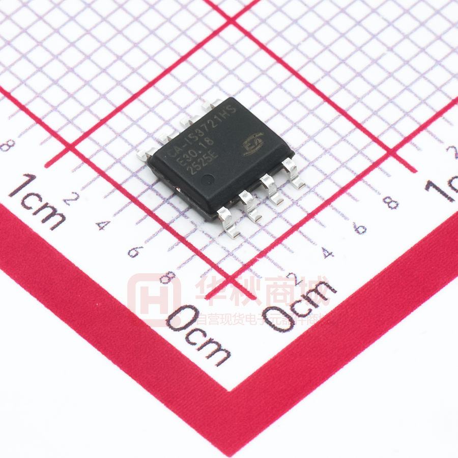

CA-IS3710, CA-IS3720, CA-IS3721, CA-IS3722 修订版 C www.chipanalog.com CA-IS371x/2x 高速单/双通道数字隔离器 1. 产品特性 • • • • • • • • 信号传输速率: DC to 150Mbps 宽电源电压范围:2.5V to 5.5V 宽温度范围: -40°C to 125°C 无需启动初始化 默认输出高电平和低电平选项 优异的电磁抗扰度 高 CMTI: ±100kV/µs (典型值) 低功耗,(典型值): ▪ 电流为 1.5mA/通道(5V 电源供电 1Mbps 时) ▪ 电流为 6.6mA/通道(5V 电源供电 100Mbps 时) 精确时序 (典型值) ▪ 8ns 传播延迟 ▪ 1ns 脉冲宽度失真 ▪ 2ns 传播延迟偏差 ▪ 5ns 最小脉冲宽度 高达 5KVRMS 的隔离电压 隔离栅寿命: >40 年 施密特触发器输入 窄体 SOIC8(S)、宽体 SOIC8(G)和宽体 SOIC16WB(W) 封装,符合 RoHS 标准 • • • • • 2. 应用 • • • • • • 工业自动化 电机控制 医疗电子 隔离开关电源 太阳能逆变器 隔离 ADC, DAC 3. 概述 The CA-IS371x/2x 是一款高性能 1/2 通道数字隔离器具 有精确的时序特性和低电源损耗。 在隔离 CMOS 数字 I/O 时, CA-IS371x/2x 器件可提供高电磁抗扰度和低辐 射. 所有器件版本均具有施密特触发器输入,可实现高 Copyright © 2019, Chipanalog Incorporated 上海川土微电子有限公司 抗噪性能。 每条隔离通道的逻辑输入和输出缓冲器均 由二氧化硅 (SiO2) 绝缘栅隔离。CA-IS3710 器件是单通 道, CA-IS3720 器件具有两个前向双通道, CA-IS3721 一个 前向一个反向两个通道, CA-IS3722 和 CA-IS3721 通道相 反,具有一个反向一个前向两个通道. 所有设备都具有 故障安全模式选项。 如果输入功率或信号丢失,对于 后缀为 L 的设备,默认输出为低,对于带有后缀 H 的 设备,默认输出为高。 CA-IS371x/2x 器件具有高绝缘能力,有助于防止数据总 线或其他电路上的噪声和浪涌进入本地接地端,从而干 扰或损坏敏感电路。 高 CMTI 能力有望保证数字信号的 正确传输. CA-IS371x/2x 器件采用 8 脚 SOIC 和 16 引脚 宽体 SOIC 封装. 所有产品均具有 3.75kVrms 的隔离额定 值,宽体封装的产品支持绝缘耐压高达 5kVrms。 器件信息 零件号 CA-IS3710, CA-IS3720, CA-IS3721, CA-IS3722 封装 封装尺寸(标称值) SOIC8 (S) 4.90 mm × 3.90 mm SOIC8-WB(G) 5.85 mm ×7.50 mm SOIC16-WB(W) 10.30mm ×7.50 mm 简化通道结构图 Channel A side Schmitt Trigger Isolation Barrrier Channel B side Mixer VIN Driver VOUT Driver RX GNDA GNDB 通道 A 和 B 被隔离电容隔开。 GNDA 和 GNDB 分别连接 A 侧信号和 B 侧电源隔离接地。 CA-IS3710, CA-IS3720, CA-IS3721, CA-IS3722 修订版 C www.chipanalog.com 订购指南 4. 表 4-1 有效订购零件编号 2 型号 输入通道数 A侧 输入通道数 B侧 故障安全输出 状态 额定耐压 (kV) 输出使能 封装 CA-IS3710LS 1 0 Low 3.75 No SOIC-8 CA-IS3710LW 1 0 Low 5.0 No WB SOIC-16 CA-IS3710HS 1 0 High 3.75 No SOIC-8 CA-IS3710HW 1 0 High 5.0 No WB SOIC-16 CA-IS3720LS 2 0 Low 3.75 No SOIC-8 CA-IS3720LG 2 0 Low 5.0 No WB SOIC-8 CA-IS3720LW 2 0 Low 5.0 No WB SOIC-16 CA-IS3720HS 2 0 High 3.75 No SOIC-8 CA-IS3720HG 2 0 High 5.0 No WB SOIC-8 CA-IS3720HW 2 0 High 5.0 No WB SOIC-16 CA-IS3721LS 1 1 Low 3.75 No SOIC-8 CA-IS3721LG 1 1 Low 5.0 No WB SOIC-8 CA-IS3721LW 1 1 Low 5.0 No WB SOIC-16 CA-IS3721HS 1 1 High 3.75 No SOIC-8 CA-IS3721HG 1 1 High 5.0 No WB SOIC-8 CA-IS3721HW 1 1 High 5.0 No WB SOIC-16 CA-IS3722LS 1 1 Low 3.75 No SOIC-8 CA-IS3722LG 1 1 Low 5.0 No WB SOIC-8 CA-IS3722LW 1 1 Low 5.0 No WB SOIC-16 CA-IS3722HS 1 1 High 3.75 No SOIC-8 CA-IS3722HG 1 1 High 5.0 No WB SOIC-8 CA-IS3722HW 1 1 High 5.0 No WB SOIC-16 Copyright © 2019, Chipanalog Incorporated 上海川土微电子有限公司 CA-IS3710, CA-IS3720, CA-IS3721, CA-IS3722 修订版 B www.chipanalog.com 目录 1. 7.8.3. 产品特性 ............................................................1 VDDA = VDDB = 2.5 V ± 5%, TA = -40 to 125°C ...... 10 电源电流特性 .................................................. 11 7.9. 2. 应用 ...................................................................1 3. 概述 ...................................................................1 4. 订购指南 ............................................................2 5. 修订历史 ............................................................3 6. 引脚功能描述.....................................................4 7. 产品规格 ............................................................6 8. 参数测量信息................................................... 15 7.1. 绝对最大额定值 1 ..............................................6 9. 详细说明 .......................................................... 17 7.2. ESD 额定值 .........................................................6 9.1. 工作原理 .......................................................... 17 7.3. 建议工作条件.....................................................6 9.2. 功能框图 .......................................................... 17 7.4. 热量信息.............................................................7 9.3. 真值表 .............................................................. 18 7.5. 额定功率.............................................................7 10. 应用电路 ................................................... 19 7.6. 隔离特性.............................................................8 11. 封装信息 ................................................... 20 7.7. 安全相关认证.....................................................9 11.1. SOIC-16WB 宽体外形尺寸 ............................... 20 电气特性...........................................................10 11.2. SOIC8 外形尺寸 ................................................ 21 7.8. 7.8.1. 7.8.2. 5. VDDA = VDDB = 5 V ± 10%, TA = -40 to 125°C........10 VDDA = VDDB = 3.3 V ± 10%, TA = -40 to 125°C.....10 7.9.1. 7.9.2. 7.9.3. 7.10. VDDA = VDDB = 5 V ± 10%, TA = -40 to 125°C ....... 11 VDDA = VDDB = 3.3 V ± 10%, TA = -40 to 125°C .... 12 VDDA = VDDB = 2.5 V ± 5%, TA = -40 to 125°C ...... 13 时序特性 .......................................................... 14 7.10.1. 7.10.2. 7.10.3. VDDA = VDDB = 5 V ± 10%, TA = -40 to 125°C... 14 VDDA = VDDB = 3.3 V ± 10%, TA = -40 to 125°C 14 VDDA = VDDB = 2.5 V ± 5%, TA = -40 to 125°C.. 14 TAPE AND REEL INFORMATION ................................. 23 修订历史 修订版 0: 初始版本. 修订版 0 到 修订版 A • 更新 3 概述 • 更新表 4-1 ▪ 修改额定耐压 • 更新图 6-1 ▪ 修改引脚名称 • 更新表 6-1 ▪ 修改引脚名称 • 更新图 6-2 ▪ 修改引脚名称 • 更新表 6-2 ▪ 修改引脚名称 • 更新 7.6 绝缘规格 • 更新 11.1 SOIC 16 宽体封装尺 修订版 A 到 修订版 B • 更新产品特性 Copyright © 2019, Chipanalog Incorporated 上海川土微电子有限公司 修订版 B 到修订版 C • 增加 8 脚宽体封装选项 3 CA-IS3710, CA-IS3720, CA-IS3721, CA-IS3722 修订版 C www.chipanalog.com 引脚功能描述 6. CA-IS3710 16-Pin SOIC WB Top View GNDA VDDA TX VI NC NC GNDA GNDA NC NC VDDB VDDA VO VI1 TX NC VI2 TX NC NC NC GNDA GNDB NC GNDB GNDA NC NC VDDB VDDA RX VO1 VO1 RX TX VI2 VI2 TX NC NC NC GNDA GNDB NC RX NC CA-IS3721 16-Pin SOIC WB Top View GNDA VDDA VI1 TX VO2 RX NC GNDA NC NC VDDB RX VO1 RX VO2 NC NC GNDB CA-IS3722 16-Pin SOIC WB Top View GNDB ISOLATION BARRIER ISOLATION BARRIER NC GNDB ISOLATION BARRIER ISOLATION BARRIER NC CA-IS3720 16-Pin SOIC WB Top View GNDB NC VDDB TX VI1 RX VO2 NC NC GNDB 图 6-1 CA-IS371x/2x SOIC16-WB 宽体顶部试图 表 6-1 CA-IS371x/2x SOIC16-WB 宽体引脚功能描述 引脚名称 SOIC16 引脚编号 类型 描述 GNDA 1 地 A 侧接地基准点 NC 2 NC 无内部连接 VDDA 3 电源 A 侧电源电压 VI1/VO1 4 逻辑输入/输出 CA-IS3710/20/21 A 侧逻辑输入/ CA-IS3722 A 侧逻辑输出 VI2/VO2/NC1 5 逻辑输入/输出 CA-IS3720/22 A 侧逻辑输入/ CA-IS3721 A 侧逻辑输出/CA-IS3710 无内部连接 NC 6 NC 无内部连接 GNDA 7 地 A 侧接地基准点 NC 8 NC 无内部连接 GNDB 9 地 B 侧接地基准点 NC 10 NC 无内部连接 NC 11 NC 无内部连接 VI2/VO2 12 逻辑输入/输出 CA-IS3721 B 侧逻辑输入/CA-IS3720/22/ B 侧逻辑输出/ CA-IS3710 无内部连接 VI1/VO1 13 逻辑输入/输出 CA-IS3722 B 侧逻辑输入/ CA-IS3710/20/21 B 侧逻辑输出 电源 B 侧电源电压 VDDB 14 NC 15 NC 无内部连接 GNDB 16 地 B 侧接地基准点 备注: 1,无连接。 这些引脚没有内部连接。 它们可以悬空,连接到 VDD 或连接到 GND。 4 Copyright © 2019, Chipanalog Incorporated 上海川土微电子有限公司 CA-IS3710, CA-IS3720, CA-IS3721, CA-IS3722 修订版 B www.chipanalog.com CA-IS3720 8-Pin SOIC Top View CA-IS3710 8-Pin SOIC Top View NC RX GNDA VDDB VDDA NC VI1 TX VO1 VI2 TX GNDB GNDA CA-IS3721 8-Pin SOIC Top View TX VO2 RX GNDA VDDB RX VO1 RX VO2 GNDB CA-IS3722 8-Pin SOIC Top View VDDB VDDA RX VO1 VO1 RX TX VI2 VI2 TX GNDB GNDA ISOLATION BARRIER VI1 ISOLATION BARRIER VDDA ISOLATION BARRIER TX VI1 ISOLATION BARRIER VDDA VDDB TX VI1 RX VO2 GNDB 图 6-2 CA-IS371x/2x SOIC8 脚窄体及 SOIC8 脚宽体封装顶部视图 表 6-2 CA-IS371x/2x SOIC8 引脚功能描述 引脚名称 SOIC8 引脚编号 类型 描述 VDDA 1 电源 A 侧电源电压 VI1/VO1 2 逻辑输入/输出 CA-IS3710/20/21 A 侧逻辑输入/ CA-IS3722 A 侧逻辑输出 VI2/VO2/NC1 3 逻辑输入/输出 CA-IS3720/22 A 侧逻辑输入/ CA-IS3721 A 侧逻辑输出/ CA-IS3710 无内部连接 地 A 侧接地基准点 GNDA 4 GNDB 5 地 B 侧接地基准点 VI2/VO1/VO2 6 逻辑输入/输出 CA-IS3721 B 侧逻辑输入/CA-IS3710/20/22. B 侧逻辑输出 VI1/VO1/NC 7 逻辑输入/输出 CA-IS3722 A 侧逻辑输入/ CA-IS3720/21 A 侧逻辑输入/ CA-IS3710 无内部连接 VDDB 8 电源 B 侧电源电压 备注: 1. 无连接。 这些引脚没有内部连接。 它们可以悬空,连接到 VDD 或连接到 GND。 Copyright © 2019, Chipanalog Incorporated 上海川土微电子有限公司 5 CA-IS3710, CA-IS3720, CA-IS3721, CA-IS3722 修订版 C 7. 产品规格 7.1. www.chipanalog.com 绝对最大额定值 1 参数 最小值 -0.5 -0.5 -20 最大值 6.0 VDDA+0.53 20 150 150 单位 V V mA °C °C VDDA, VDDB 电源电压 Vin 输入电压 t Ax, Bx, ENx IO 输出电流 TJ 结温 TSTG 存储温度范围 -65 备注: 1,等于或超出上述绝对最大额定值可能会导致产品永久性损坏。这只是额定最值,并不能以这些条件或者在任何其它超出本技术规范 操作章节中所示规格的条件下,推断产品能否正常工作。长期在超出最大额定值条件下工作会影响产品的可靠性。 2,除差分 I / O 总线电压以外的所有电压值,均相对于本地接地端子(GNDA 或 GNDB) ,并且是峰值电压值。 3,最大电压不得超过 6 V。 2 7.2. ESD 额定值 人体模型 (HBM), 根据 ANSI/ESDA/JEDEC JS-001,所有引脚 组件充电模式(CDM), 根据 JEDEC specification JESD22-C101, 所有引脚 2 1 VESD 静电放电 数值 单位 ±4000 ±1000 V 备注: 1,JEDEC 文件 JEP155 规定 500V HBM 可通过标准 ESD 控制过程实现安全制造。 2,JEDEC 文件 JEP157 规定 250V CDM 允许使用标准 ESD 控制过程进行安全制造。 7.3. 建议工作条件 参数 VDDA, VDDB VDD(UVLO+) VDD(UVLO-) VHYS(UVLO) 电源电压 VDD 电源电压上升时的欠压阈值 VDD 电源电压下降时的欠压阈值 VDD 迟滞欠压阈值 IOH 高电平输出电流 IOL 低电平输出电流 VIH 输入阈值逻辑高电平 VIL 输入阈值逻辑低电平 DR 信号传输速率 TA 环境温度 备注: 1. VDDO = 输出侧 VDD 6 VDDO1 = 5V VDDO = 3.3V VDDO = 2.5V VDDO = 5V VDDO = 3.3V VDDO = 2.5V 最小值 2.375 1.95 1.88 70 -4 -2 -1 典型值 3.3 2.24 2.10 140 最大值 5.5 2.375 2.325 250 mA 4 2 1 2.0 0 -40 单位 V V V mV 27 0.8 150 125 mA V V Mbps °C Copyright © 2019, Chipanalog Incorporated 上海川土微电子有限公司 CA-IS3710, CA-IS3720, CA-IS3721, CA-IS3722 修订版 B www.chipanalog.com 7.4. 热量信息 热量表 S (SOIC) 8 Pins 137.7 54.9 71.7 7.1 CA-IS371x2x G(SOIC) 8 Pins 110.1 51.7 66.4 16.0 W (SOIC) 16 Pins 86.5 49.6 49.7 32.3 °C/W °C/W °C/W °C/W 单位 RθJA RθJC(top) RθJB ψJT IC 结至环境的热阻 IC 结到壳(顶部)热阻 IC 结对板热阻 IC 结到顶部表征参数 ψJB IC 结至板表征参数 70.7 64.5 49.2 °C/W RθJC(bottom) IC 结到壳(底部)热阻 n/a n/a n/a °C/W 7.5. 额定功率 参数 CA-IS3710 PD PDA PDB CA-IS3720 PD PDA PDB CA-IS3721 PD PDA PDB CA-IS3722 PD PDA PDB 测试条件 最小值 典型值 最大值 单位 最大功耗 A 侧的最大功耗 B 侧的最大功耗 VDDA = VDDB = 5.5 V, CL = 15 pF, TJ = 150°C, 输入 75MHz 50% 占空比方 波 90 12 78 mW mW mW 最大功耗 A 侧的最大功耗 B 侧的最大功耗 VDDA = VDDB = 5.5 V, CL = 15 pF, TJ = 150°C, 输入 75MHz 50% 占空比方 波 120 20 100 mW mW mW 最大功耗 A 侧的最大功耗 B 侧的最大功耗 VDDA = VDDB = 5.5 V, CL = 15 pF, TJ = 150°C, 输入 75MHz 50% 占空比方 波 120 60 60 mW mW mW 最大功耗 A 侧的最大功耗 B 侧的最大功耗 VDDA = VDDB = 5.5 V, CL = 15 pF, TJ = 150°C, 输入 75MHz 50% 占空比方 波 120 60 60 mW mW mW Copyright © 2019, Chipanalog Incorporated 上海川土微电子有限公司 7 CA-IS3710, CA-IS3720, CA-IS3721, CA-IS3722 修订版 C 7.6. 隔离特性 www.chipanalog.com 参数 CLR CPG DTI CTI 外部气隙(间隙)1 外部爬电距离 1 隔离距离 相对漏电指数 材料组 IEC 60664-1 过压类别 DIN V VDE V 0884-11:2017-012 VIORM 最大重复峰值隔离电压 VIOWM 最大工作隔离电压 VIOTM 最大瞬态隔离电压 VIOSM 最大浪涌隔离电压 3 qpd 表征电荷 4 CIO 栅电容, 输入到输出 5 RIO 绝缘电阻 5 数值 W/G S 8 4 8 4 14 14 >600 >600 I I I-IV I-III I-IV I-III I-III n/a 测试条件 测量输入端至输出端,隔空最短距离 测量输入端至输出端,沿壳体最短距离 最小内部间隙 (内部距离) DIN EN 60112 (VDE 0303-11); IEC 60112 依据 IEC 60664-1 额定市电电压≤ 300 VRMS 额定市电电压≤ 400 VRMS 额定市电电压 ≤ 600 VRMS 交流电压(双极) 交流电压; 时间相关的介质击穿 (TDDB) 测试 直流电压 VTEST = VIOTM, t = 60 s (认证); VTEST = 1.2 × VIOTM, t= 1 s (100% 产品测试) 测试方法 依据 IEC 60065, 1.2/50 μs 波形, VTEST = 1.6 × VIOSM (生产测试) 方法 a,输入至输出测试子类 2/3, Vini = VIOTM, tini = 60 s; Vpd(m) = 1.2 × VIORM, tm = 10 s 方法 a,输入至输出测试子类 1, Vini = VIOTM, tini = 60 s; Vpd(m) = 1.6 × VIORM, tm = 10 s Method b1, 常规测试 (100% 生产测试) 和前期 预处理 (抽样测试) Vini = 1.2 × VIOTM, tini = 1 s; Vpd(m) = 1.875 × VIORM, tm = 1 s VIO = 0.4 × sin (2πft), f = 1 MHz VIO = 500 V, TA = 25°C VIO = 500 V, 100°C ≤ TA ≤ 125°C VIO = 500 V at TS = 150°C 污染度 单位 mm mm μm V 1414 1000 1414 637 450 637 VPK VRMS VDC 7070 5300 VPK 6250 5000 VPK ≤5 ≤5 ≤5 ≤5 ≤5 ≤5 ~0.5 >1012 >1011 >109 2 ~0.5 >1012 >1011 >109 2 pF 5000 3750 VRMS pC Ω UL 1577 VISO 最大隔离电压 VTEST = VISO , t = 60 s (认证), VTEST = 1.2 × VISO , t = 1 s (100%生产测试) 备注: 1. 根据应用的特定设备隔离标准应用爬电距离和间隙要求。 注意保持电路板设计的爬电距离和间隙距离,以确保印刷电路板上隔离 器的安装焊盘不会缩短该距离。 在某些情况下印刷电路板上的爬电距离和间隙变得相等。 诸如在印刷电路板上插入凹槽的技术 用于帮助增加这些规格。 2. 该标准仅适用于安全等级内的安全电气绝缘。 应通过适当的保护电路确保符合安全等级。 3. 测试在空气或油中进行,以确定隔离屏障的固有浪涌抗扰度。 4. 表征电荷是由局部放电引起的放电电荷(pd). 5. 栅两侧的所有引脚连接在一起,形成双端子器件 8 Copyright © 2019, Chipanalog Incorporated 上海川土微电子有限公司 CA-IS3710, CA-IS3720, CA-IS3721, CA-IS3722 修订版 B www.chipanalog.com 7.7. 安全相关认证 VDE(申请中) 根据 DIN V VDE V 088411:2017-01 认证 CSA(申请中) 根据 IEC60950-1, IEC 62368-1 和 IEC 60601-1 认证 Copyright © 2019, Chipanalog Incorporated 上海川土微电子有限公司 UL(申请中) UL1577 器件认可程序认 可 CQC(申请中) 根据 GB4943.1-2011 认 证 TUV(申请中) 根据 EN61010-1:2010 (3rd Ed)和 EN 609501:2006/A2:2013 认证 9 CA-IS3710, CA-IS3720, CA-IS3721, CA-IS3722 修订版 C 7.8. 电气特性 www.chipanalog.com 7.8.1. VDDA = VDDB = 5 V ± 10%, TA = -40 to 125°C VOH 参数 输出电压逻辑高电平 IOH = -4mA; 图 8-1 VOL 输出电压逻辑低电平 IOL = 4mA; 图 8-1 VIT+(IN) VIT-(IN) VI(HYS) IIH IIL ZO CMTI 正输入阈值 负输入阈值 输入阈值迟滞 输入高电平漏电流 输入低电平漏电流 输出阻抗 2 共模瞬变抗扰度 CI 输入电容 3 测试条件 最小值 典型值 最大值 VDDO1-0.4 4.8 1.4 1.0 0.30 VIH = VDDA at Ax or Bx or ENx VIL = 0 V at Ax or Bx -4 VI = VDDI or 0 V, VCM = 1200 V; 图 8-3 75 1 VI = VDD/ 2 + 0.4×sin(2πft), f = 1 MHz, VDD = 5 V 单位 V 0.2 0.4 V 1.67 1.23 0.44 1.9 1.4 0.50 4 V V V µA µA Ω 50 100 kV/µS 2 pF 备注: 1. VDDI = 输入侧 VDD, VDDO = 输出侧 VDD 2. 正常隔离器通道的输出阻抗约为 50Ω±40%。 3. 从引脚到地测量。 7.8.2. VDDA = VDDB = 3.3 V ± 10%, TA = -40 to 125°C VOH 参数 输出电压逻辑高电平 IOH = -4mA; 图 8-1 VOL 输出电压逻辑低电平 IOL = 4mA; 图 8-1 VIT+(IN) VIT-(IN) VI(HYS) IIH IIL ZO CMTI 正输入阈值 负输入阈值 输入阈值迟滞 输入高电平漏电流 输入低电平漏电流 输出阻抗 2 共模瞬变抗扰度 CI 输入电容 3 测试条件 最小值 典型值 VDDO1-0.4 3.1 1.4 1.0 0.30 VIH = VDDA at Ax or Bx or ENx VIL = 0 V at Ax or Bx -4 VI = VDDI1 or 0 V, VCM = 1200 V; 图 8-3 75 VI = VDD/ 2 + 0.4×sin(2πft), f = 1 MHz, VDD = 3.3 V 最大值 单位 V 0.2 0.4 V 1.67 1.23 0.44 1.9 1.4 0.50 4 V V V µA µA Ω 50 100 kV/µs 2 pF 备注: 1. VDDI = 输入侧 VDD, VDDO = 输出侧 VDD 2. 正常隔离器通道的输出阻抗约为 50Ω±40%。 3. 从引脚到地测量。 7.8.3. VDDA = VDDB = 2.5 V ± 5%, TA = -40 to 125°C VOH 参数 输出电压逻辑高电平 IOH = -4mA; 图 8-1 测试条件 VOL 输出电压逻辑低电平 IOL = 4mA; 图 8-1 VIT+(IN) VIT-(IN) VI(HYS) IIH IIL ZO CMTI 正输入阈值 负输入阈值 输入阈值迟滞 输入高电平漏电流 输入低电平漏电流 输出阻抗 2 共模瞬变抗扰度 CI 输入电容 3 最小值 1.4 1.0 0.30 VIH = VDDA at Ax or Bx or ENx VIL = 0 V at Ax or Bx -4 VI = VDDI or 0 V, VCM = 1200 V; 图 8-3 75 1 VI = VDD/ 2 + 0.4×sin(2πft), f = 1 MHz, VDD = 2.5 V 典型值 最大值 VDDO1-0.4 2.3 单位 V 0.2 0.4 V 1.67 1.23 0.44 1.9 1.4 0.50 4 V V V µA µA Ω 50 100 2 kV/µS pF 备注: 10 Copyright © 2019, Chipanalog Incorporated 上海川土微电子有限公司 CA-IS3710, CA-IS3720, CA-IS3721, CA-IS3722 修订版 B www.chipanalog.com 1. 2. 3. 7.9. VDDI = 输入侧 VDD, VDDO = 输出侧 VDD 正常隔离器通道的输出阻抗约为 50Ω±40%。 从引脚到地测量。 电源电流特性 7.9.1. VDDA = VDDB = 5 V ± 10%, TA = -40 to 125°C 参数 测试条件 电源电流 最小值 典型值 最大值 单位 CA-IS3710 电源电流 –直流信号 电源电流 – 交流信号 VIN = 0V (CA-IS3710L); VIN = VDDA (CA-IS3710H) VIN = VDDA (CA-IS3710L); VIN = 0V(CA-IS3710H) 所有通道输入 50%占空比,幅值为 5V 的方波;每个通道 CL = 15 pF 1Mbps (500kHz) 10Mbps (5MHz) 100Mbps (50MHz) IDDA IDDB IDDA IDDB IDDA IDDB IDDA IDDB IDDA IDDB 0.7 0.9 1.4 0.9 1.0 1.0 1.0 1.5 1.0 6.2 1.0 1.4 2.1 1.4 1.5 1.5 1.5 2.2 1.5 9.3 mA 1Mbps (500kHz) 10Mbps (5MHz) 100Mbps (50MHz) IDDA IDDB IDDA IDDB IDDA IDDB IDDA IDDB IDDA IDDB 0.8 1.6 2.3 1.6 1.6 1.7 1.6 2.7 1.6 12.2 1.2 2.3 3.5 2.4 2.3 2.6 2.3 4.0 2.3 18.2 mA 1Mbps (500kHz) 10Mbps (5MHz) 100Mbps (50MHz) IDDA IDDB IDDA IDDB IDDA IDDB IDDA IDDB IDDA IDDB 1.3 1.3 2.1 2.1 1.8 1.8 2.2 2.2 7.0 7.0 2.0 2.0 3.1 3.1 2.6 2.6 3.3 3.3 10.5 10.5 mA 1Mbps (500kHz) 10Mbps (5MHz) 100Mbps (50MHz) IDDA IDDB IDDA IDDB IDDA IDDB IDDA IDDB IDDA IDDB 1.3 1.3 2.1 2.1 1.8 1.8 2.2 2.2 7.0 7.0 2.0 2.0 3.1 3.1 2.6 2.6 3.3 3.3 10.5 10.5 mA CA-IS3720 电源电流 –直流信号 电源电流 – 交流信号 VIN = 0V (CA-IS3720L); VIN = VDDI1 (CA-IS3720H) VIN = VDDI (CA-IS3720L); VIN = 0V(CA-IS3720H) 所有通道输入 50%占空比,幅值为 5V 的方波;每个通道 CL = 15 pF CA-IS3721 电源电流 –直流信号 电源电流 – 交流信号 VIN = 0V (CA-IS3721L); VIN = VDDI (CA-IS3721H) VIN = VDDI (CA-IS3721L); VIN = 0V(CA-IS3721H) 所有通道输入 50%占空比,幅值为 5V 的方波;每个通道 CL = 15 pF CA-IS3722 电源电流 –直流信号 电源电流 – 交流信号 VIN = 0V (CA-IS3722L); VIN = VDDI (CA-IS3722H) VIN = VDDI (CA-IS3722L); VIN = 0V(CA-IS3722H) 所有通道输入 50%占空比,幅值为 5V 的方波;每个通道 CL = 15 pF 备注: 1. VDDI = 输入侧 VDD Copyright © 2019, Chipanalog Incorporated 上海川土微电子有限公司 11 CA-IS3710, CA-IS3720, CA-IS3721, CA-IS3722 修订版 C 7.9.2. VDDA = VDDB = 3.3 V ± 10%, TA = -40 to 125°C 参数 www.chipanalog.com 测试条件 电源电流 最小值 典型值 最大值 单位 CA-IS3710 电源电流 –直流信号 电源电流 – 交流信号 VIN = 0V (CA-IS3710L); VIN = VDDA (CA-IS3710H) VIN = VDDA (CA-IS3710L); VIN = 0V(CA-IS3710H) 所有通道输入 50%占空比,幅值为 5V 的方波;每个通道 CL = 15 pF 1Mbps (500kHz) 10Mbps (5MHz) 100Mbps (50MHz) IDDA IDDB IDDA IDDB IDDA IDDB IDDA IDDB IDDA IDDB 0.7 0.9 1.4 0.9 1.0 1.0 1.0 1.3 1.0 4.7 1.0 1.4 2.1 1.4 1.5 1.5 1.5 2.0 1.5 7.1 mA 1Mbps (500kHz) 10Mbps (5MHz) 100Mbps (50MHz) IDDA IDDB IDDA IDDB IDDA IDDB IDDA IDDB IDDA IDDB 0.8 1.6 2.3 1.6 1.6 1.7 1.6 2.4 1.6 9.2 1.2 2.3 3.5 2.4 2.3 2.6 2.3 3.6 2.3 13.7 mA 1Mbps (500kHz) 10Mbps (5MHz) 100Mbps (50MHz) IDDA IDDB IDDA IDDB IDDA IDDB IDDA IDDB IDDA IDDB 1.3 1.3 2.1 2.1 1.8 1.8 2.1 2.1 5.5 5.5 2.0 2.0 3.1 3.1 2.6 2.6 3.2 3.2 8.2 8.2 mA 1Mbps (500kHz) 10Mbps (5MHz) 100Mbps (50MHz) IDDA IDDB IDDA IDDB IDDA IDDB IDDA IDDB IDDA IDDB 1.3 1.3 2.1 2.1 1.8 1.8 2.1 2.1 5.5 5.5 2.0 2.0 3.1 3.1 2.6 2.6 3.2 3.2 8.2 8.2 mA CA-IS3720 电源电流 –直流信号 电源电流 – 交流信号 VIN = 0V (CA-IS3720L); VIN = VDDI1 (CA-IS3720H) VIN = VDDI (CA-IS3720L); VIN = 0V(CA-IS3720H) 所有通道输入 50%占空比,幅值为 5V 的方波;每个通道 CL = 15 pF CA-IS3721 电源电流 –直流信号 电源电流 – 交流信号 VIN = 0V (CA-IS3721L); VIN = VDDI (CA-IS3721H) VIN = VDDI (CA-IS3721L); VIN = 0V(CA-IS3721H) 所有通道输入 50%占空比,幅值为 5V 的方波;每个通道 CL = 15 pF CA-IS3722 电源电流 –直流信号 电源电流 – 交流信号 VIN = 0V (CA-IS3722L); VIN = VDDI (CA-IS3722H) VIN = VDDI (CA-IS3722L); VIN = 0V(CA-IS3722H) 所有通道输入 50%占空比,幅值为 5V 的方波;每个通道 CL = 15 pF 备注: 1. VDDI = 输入侧 VDD 12 Copyright © 2019, Chipanalog Incorporated 上海川土微电子有限公司 CA-IS3710, CA-IS3720, CA-IS3721, CA-IS3722 修订版 B www.chipanalog.com 7.9.3. VDDA = VDDB = 2.5 V ± 5%, TA = -40 to 125°C 参数 测试条件 电源电流 最小值 典型值 最大值 单位 CA-IS3710 电源电流 –直流信号 电源电流 – 交流信号 VIN = 0V (CA-IS3710L); VIN = VDDA (CA-IS3710H) VIN = VDDA (CA-IS3710L); VIN = 0V(CA-IS3710H) 所有通道输入 50%占空比,幅值为 5V 的方波;每个通道 CL = 15 pF 1Mbps (500kHz) 10Mbps (5MHz) 100Mbps (50MHz) IDDA IDDB IDDA IDDB IDDA IDDB IDDA IDDB IDDA IDDB 0.7 0.9 1.4 0.9 1.0 1.0 1.0 1.2 1.0 3.7 1.0 1.4 2.1 1.4 1.5 1.5 1.5 1.8 1.5 5.6 mA 1Mbps (500kHz) 10Mbps (5MHz) 100Mbps (50MHz) IDDA IDDB IDDA IDDB IDDA IDDB IDDA IDDB IDDA IDDB 0.8 1.6 2.3 1.6 1.6 1.7 1.6 2.2 1.6 7.2 1.2 2.3 3.5 2.4 2.3 2.6 2.3 3.3 2.3 10.7 mA 1Mbps (500kHz) 10Mbps (5MHz) 100Mbps (50MHz) IDDA IDDB IDDA IDDB IDDA IDDB IDDA IDDB IDDA IDDB 1.3 1.3 2.1 2.1 1.8 1.8 2.0 2.0 4.5 4.5 2.0 2.0 3.1 3.1 2.6 2.6 3.0 3.0 6.7 6.7 mA 1Mbps (500kHz) 10Mbps (5MHz) 100Mbps (50MHz) IDDA IDDB IDDA IDDB IDDA IDDB IDDA IDDB IDDA IDDB 1.3 1.3 2.1 2.1 1.8 1.8 2.0 2.0 4.5 4.5 2.0 2.0 3.1 3.1 2.6 2.6 3.0 3.0 6.7 6.7 mA CA-IS3720 电源电流 –直流信号 电源电流 – 交流信号 VIN = 0V (CA-IS3720L); VIN = VDDI1 (CA-IS3720H) VIN = VDDI (CA-IS3720L); VIN = 0V(CA-IS3720H) 所有通道输入 50%占空比,幅值为 5V 的方波;每个通道 CL = 15 pF CA-IS3721 电源电流 –直流信号 电源电流 – 交流信号 VIN = 0V (CA-IS3721L); VIN = VDDI (CA-IS3721H) VIN = VDDI (CA-IS3721L); VIN = 0V(CA-IS3721H) 所有通道输入 50%占空比,幅值为 5V 的方波;每个通道 CL = 15 pF l CA-IS3722 电源电流 –直流信号 电源电流 – 交流信号 VIN = 0V (CA-IS3722L); VIN = VDDI (CA-IS3722H) VIN = VDDI (CA-IS3722L); VIN = 0V(CA-IS3722H) 所有通道输入 50%占空比,幅值为 5V 的方波;每个通道 CL = 15 pF 备注: 1. VDDI = 输入侧 VDD Copyright © 2019, Chipanalog Incorporated 上海川土微电子有限公司 13 CA-IS3710, CA-IS3720, CA-IS3721, CA-IS3722 修订版 C 7.10. 时序特性 www.chipanalog.com 7.10.1. VDDA = VDDB = 5 V ± 10%, TA = -40 to 125°C 参数 最大值 单位 图 8-1 8.0 0.2 0.4 2.0 2.5 150 5.0 13.0 4.5 2.5 4.5 4.0 Mbps ns ns ns ns ns ns 输出下降时间 图 8-1 2.5 4.0 ns 默认输出延迟时间从输入电源损耗 图 8-2 8 12 ns 15 40 tSU 启动时间 备注: 1. tsk(o) 为具有所有驱动输入连接在一起的单个设备的输出与驱动相同负载时沿相同方向切换的输出之间的偏差 2. tsk(pp)是在相同的电源电压、温度、输入信号和负载下,不同器件在同一方向切换的任意终端之间传播延迟时间的差值 µs DR PWmin tPLH, tPHL PWD tsk(o) tsk(pp) tr 数据速率 最小脉宽 传播延迟 脉冲宽度失真 |tPLH - tPHL| 通道到通道输出偏移时间 1 Part-to-part Skew Time2 输出上升时间 tf tDO 测试说明 最小值 典型值 0 5.0 图 8-1 同方向通道 7.10.2. VDDA = VDDB = 3.3 V ± 10%, TA = -40 to 125°C 参数 DR PWmin tPLH, tPHL PWD tsk(o) tsk(pp) tr 数据速率 最小脉宽 传播延迟 脉冲宽度失真 |tPLH - tPHL| 通道到通道输出偏移时间 1 Part-to-part Skew Time2 输出上升时间 tf 输出下降时间 tDO 默认输出延迟时间从输入电源损耗 tSU 启动时间 测试说明 最小值 典型值 0 最大值 单位 图 8-1 8.0 0.2 0.4 2.0 2.5 150 5.0 13.0 4.5 2.5 4.5 4.0 Mbps ns ns ns ns ns ns 图 8-1 2.5 4.0 ns 图 8-2 8 12 ns 15 40 µs 1.0 图 8-1 同方向通道 备注: 1. tsk(o) 为具有所有驱动输入连接在一起的单个设备的输出与驱动相同负载时沿相同方向切换的输出之间的偏差 2. tsk(pp)是在相同的电源电压、温度、输入信号和负载下,不同器件在同一方向切换的任意终端之间传播延迟时间的差值 7.10.3. VDDA = VDDB = 2.5 V ± 5%, TA = -40 to 125°C 参数 DR PWmin tPLH, tPHL PWD tsk(o) tsk(pp) tr 数据速率 最小脉宽 传播延迟 脉冲宽度失真 |tPLH - tPHL| 通道到通道输出偏移时间 1 Part-to-part Skew Time2 输出上升时间 tf tDO 测试说明 最小值 典型值 最大值 单位 图 8-1 8.0 0.2 0.4 2.0 2.5 150 5.0 13.0 5.0 2.5 5.0 4.0 Mbps ns ns ns ns ns ns 输出下降时间 图 8-1 2.5 4.0 ns 默认输出延迟时间从输入电源损耗 图 8-2 8 12 ns 15 40 tSU 启动时间 备注: 1. tsk(o) 为具有所有驱动输入连接在一起的单个设备的输出与驱动相同负载时沿相同方向切换的输出之间的偏差 2. tsk(pp)是在相同的电源电压、温度、输入信号和负载下,不同器件在同一方向切换的任意终端之间传播延迟时间的差值 µs 14 0 图 8-1 同方向通道 5.0 Copyright © 2019, Chipanalog Incorporated 上海川土微电子有限公司 CA-IS3710, CA-IS3720, CA-IS3721, CA-IS3722 修订版 B Isolation Barrier www.chipanalog.com 8. 参数测量信息 IN VIN1 OUT 50% VIN VOUT tPHL tPLH CL2 50Ω 50% 90% VOUT 50% 50% 10% tf tr 备注: 1. 信号发生器产生输入信号 VIN 具有以下约束条件:波形频率≤100kHz,占空比 50%,tr≤3ns, tf≤3ns。由于波形发生器 的输出阻抗 Zout = 50Ω,图中的 50Ω 电阻是用来匹配。在实际应用中不需要。 2. CL 是大约 15pF 的负载电容和仪表电容。由于负载电容会影响输出上升时间,因此它是时序特性测量的关键因 素。 图 8-1 时序特性测试电路和电压波形 VDDI1 VDDO VDDI VDDO IN = 0 V for CA-IS371x/2xH IN = VDDI for CA-IS371x/2xL IN Isolation Barrier 2.15V OUT 0V VOUT tDO Default High for CA-IS371x/2xH CL2 VOH VOUT 50% Default Low for CA-IS371x/2xL VOL 备注: 1. 信号发生器产生输入信号 VIN 具有以下约束条件:波形频率≤100kHz,占空比 50%,tr≤3ns, tf≤3ns。由于波形发生器 的输出阻抗 Zout = 50Ω,图中的 50Ω 电阻是用来匹配。在实际应用中不需要。 2. CL 是大约 15pF 的负载电容和仪表电容。由于负载电容会影响输出上升时间,因此它是时序特性测量的关键因 素。 图 8-2 默认输出延迟时间测试电路和电压波形 Copyright © 2019, Chipanalog Incorporated 上海川土微电子有限公司 15 CA-IS3710, CA-IS3720, CA-IS3721, CA-IS3722 修订版 C www.chipanalog.com VDDI CBP4 Isolation Barrier IN VDDO OUT VOUT3 CBP4 CL2 GNDA High Voltage Surge Generator1 GNDB 备注: 1. 高压浪涌脉冲发生器产生振幅> 1kV,上升/下降时间 100kV /μs 的重复高压脉 冲。 2. CL 是大约 15pF 的负载电容以及仪表电容。 3. 通过 - 失败标准:每当高压浪涌到来时,输出必须保持稳定。 4. CBP 是 0.1~1uF 的旁路电容。 图 8-3 共模瞬变抗扰度测试电路 16 Copyright © 2019, Chipanalog Incorporated 上海川土微电子有限公司 CA-IS3710, CA-IS3720, CA-IS3721, CA-IS3722 修订版 B www.chipanalog.com 9. 详细说明 9.1. 工作原理 CA-IS371x/2x 系列器件使用一个简单的开关键控(OOK)调制方案在 SiO2 隔离电容之间传输信号,该隔离电容在两个不 同的电压域之间提供一个可靠的绝缘,并充当输入和输出之间的高频信号路径。发射机(TX)将输入信号调制到载流子 频率上,即 TX 在一个输入状态下跨隔离势垒传递高频信号,而在另一个输入状态下跨隔离势垒不传递任何信号。然 后接收机根据检测到的带内能量重建输入信号. 这个简单的体系结构提供了一个可靠的隔离数据路径,在启动时不需 要特别考虑初始化。基于电容的信号通路是完全差分的,以最大限度地提高噪声抗干扰能力,也称为共模瞬态抗干扰 能力。采用先进的电路技术可以抑制载波信号和 IO 开关引入的 EMI。与电感耦合结构相比,电容耦合结构具有更高的 电磁抗干扰能力。OOK 调制方案消除了脉冲调制方法中出现的漏脉冲误差。 图 9-1 和图 9-2 为单通道简化功能框图和 概念操作波形。 9.2. 功能框图 Isolation Barrier Transmitter (TX) Receiver (RX) Schmitt Trigger Driver VIN Demodulator Modulator VOUT RF Carrier Generator 图 9-1 单通道功能框图 VIN Signal through isolation barrier VOUT 图 9-2 单通道概念波形 Copyright © 2019, Chipanalog Incorporated 上海川土微电子有限公司 17 CA-IS3710, CA-IS3720, CA-IS3721, CA-IS3722 修订版 C 9.3. 真值表 表 9-1 CA-IS371x/2x 器件真值表. www.chipanalog.com 表 9-1 真值表 1 VDDI PU PD VDDO 输入(Ax/Bx)2 输出使能 (ENx)3,4 H L H L Open Default X Default PU PU 输出 (Ax/Bx) 正常运行模式: 通道的输出跟随通道输入状态 默认输出故障安全模式: 如果通道的输入保持断开状态,则其输出将变为默认值( CA-IS371x/2xL 为低 , CAIS371x/2xH 输出为高). 默认输出故障安全模式: 如果输入侧 VDD 未通电,则输出进入默认输出故障安全模式(CA-IS371x/2xL 为低电 平,CA-IS371x/2xH 为高电平)。 如果输出侧 VDD 未供电,则输出的状态不确定.3 X PD X Undetermined 备注: 1. VDDI =输入侧 VDD; VDDO =输出侧 VDD; PU = 上电 (VCC ≥ 2.375 V); PD = 断电(VCC ≤ 2.25 V); X = 无关; H =高电平; L =低电平. 2. 强驱动的输入信号可以通过内部保护二极管微弱地驱动浮动的 VDD,从而导致输出不确定. 3. 当 2.25V < VDDI, VDDO < 2.375 V 时,输出处于不确定状态. 18 Copyright © 2019, Chipanalog Incorporated 上海川土微电子有限公司 CA-IS3710, CA-IS3720, CA-IS3721, CA-IS3722 修订版 B www.chipanalog.com 10. 应用电路 不像光耦需要外部元件来提供偏置或限制电流性能, the CA-IS371x/2x 系列器件 CMOS 数字隔离器只需要两个外部 VDD 旁路电容(0.1μF 至 1μF)即可工作。 其 TTL 电平兼容输入端仅吸收微安的漏电流,无需外部缓冲电路即可驱动。 输 出端的特性阻抗为 50Ω(轨到轨摆幅) ,可提供正向和反向通道配置。 图 10-1 显示了 CA-IS3721 设备的典型应用。 图 10-2 的电路是 CA-IS37xx 系列产品的典型应用电路,与标准逻辑门一样易于使用。 GNDA GNDB VDD1 VDDA IN1 A1 TX OUT2 A2 RX NC GNDA ISOLATION BARRIER NC 0.1uF NC VDD2 0.1uF VDDB RX B1 OUT1 TX B2 IN2 NC NC NC GNDB 图 10-1 SOIC-16 CA-IS3721 典型应用电路 CA-IS37xx Series Products VDD1 VDDA VDD2 VDDB 0.1uF 0.1uF IN1 A1 TX INm-1 Am-1 TX OUTm Am RX OUTn An RX ISOLATION BARRIER GNDA GNDB OUT1 RX B1 RX Bm-1 TX Bm INm TX Bn INn OUTm-1 图 10-2 CA-IS37xx 系列数字隔离器应用原理图 Copyright © 2019, Chipanalog Incorporated 上海川土微电子有限公司 19 CA-IS3710, CA-IS3720, CA-IS3721, CA-IS3722 修订版 C 11. 封装信息 www.chipanalog.com 11.1. SOIC-16WB 宽体外形尺寸 下图说明了 CA-IS371x/2x 系列数字隔离器采用 SOIC-16WB 宽体封装大小尺寸图和建议焊盘尺寸图. 尺寸以毫米为 单位 10.40 10.20 0.60 1.27 9 16 2.00 7.60 7.40 10.50 10.10 9.30 PIN I ID 1 8 TOP VIEW RECOMMENDED LAND PATTERN 1.07 0.97 2.35 2.25 2.65 0.43 0.35 1.27BSC 0.30 0.10 0.85 0.55 8° 0° 1.40REF FRONT VIEW 20 LEFT-SIDE VIEW Copyright © 2019, Chipanalog Incorporated 上海川土微电子有限公司 CA-IS3710, CA-IS3720, CA-IS3721, CA-IS3722 修订版 B www.chipanalog.com 11.2. SOIC8 窄体外形尺寸 下图说明了 CA-IS371x/2x 系列数字隔离器采用 SOIC-8 窄体封装大小尺寸图和建议焊盘尺寸图. 尺寸以毫米为单位 5.00 4.80 8 0.60 1.27 5 2.00 4.00 3.80 5.40 6.20 5.80 PIN I ID 1 4 TOP VIEW RECOMMENDED LAND PATTERN 0.70 1.50 0.60 1.30 0.50 0.25 1.75 0.47 0.39 0.225 0.10 1.27BSC 8° 0° 0.80 0.50 1.05REF FRONT VIEW Copyright © 2019, Chipanalog Incorporated 上海川土微电子有限公司 LEFT-SIDE VIEW 21 CA-IS3710, CA-IS3720, CA-IS3721, CA-IS3722 修订版 C 11.3. SOIC8 宽体 外形尺寸 www.chipanalog.com 下图说明了 CA-IS371x/2x 系列数字隔离器采用 SOIC-8 宽体封装大小尺寸图和建议焊盘尺寸图. 尺寸以毫米为单位 5.95 5.75 8 0.60 1.27 5 2.00 7.60 7.40 10.50 10.10 9.30 PIN I ID 1 4 TOP VIEW RECOMMENDED LAND PATTERN 1.07 2.35 0.97 2.25 2.65 0.43 0.35 1.27BSC FRONT VIEW 22 0.30 0.10 0.85 0.55 8° 0° 1.40REF LEFT-SIDE VIEW Copyright © 2019, Chipanalog Incorporated 上海川土微电子有限公司 CA-IS3710, CA-IS3720, CA-IS3721, CA-IS3722 修订版 B www.chipanalog.com TAPE AND REEL INFORMATION TAPE DIMENSIONS REEL DIMENSIONS A0 B0 K0 W P1 Dimension designed to accommodate the component width Dimension designed to accommodate the component length Dimension designed to accommodate the component thickness Overall width of the carrier tape Pitch between successive cavity centers QUADRANT ASSIGNMENTS FOR PIN 1 ORIENTATION IN TAPE *All dimensions are nominal Device Package Type Package Drawing Pins SPQ CA-IS3710LSR CA-IS3710LWR CA-IS3710HSR CA-IS3710HWR CA-IS3720LSR CA-IS3720LGR CA-IS3720LWR CA-IS3720HSR CA-IS3720HGR CA-IS3720HWR CA-IS3721LSR CA-IS3721LGR CA-IS3721LWR CA-IS3721HSR CA-IS3721HGR CA-IS3721HWR CA-IS3722LSR CA-IS3722LGR SOIC SOIC SOIC SOIC SOIC SOIC SOIC SOIC SOIC SOIC SOIC SOIC SOIC SOIC SOIC SOIC SOIC SOIC S W S W S G W S G W S G W S G W S G 8 16 8 16 8 8 16 8 8 16 8 8 16 8 8 16 8 8 5000 1200 5000 1200 5000 5000 1200 5000 5000 1200 5000 5000 1200 5000 5000 1200 5000 5000 Copyright © 2019, Chipanalog Incorporated 上海川土微电子有限公司 Reel Diameter (mm) 330 330 330 330 330 330 330 330 330 330 330 330 330 330 330 330 330 330 Reel Width W1 (mm) A0 (mm) B0 (mm) K0 (mm) P1 (mm) W (mm) Pin1 Quadrant 12.4 16.4 12.4 16.4 12.4 16.4 16.4 12.4 16.4 16.4 12.4 16.4 16.4 12.4 16.4 16.4 12.4 16.4 6.5 10.8 6.5 10.8 6.5 6.5 10.8 6.5 6.5 10.8 6.5 6.5 10.8 6.5 6.5 10.8 6.5 6.5 5.4 10.7 5.4 10.7 5.4 10.7 10.7 5.4 10.7 10.7 5.4 10.7 10.7 5.4 10.7 10.7 5.4 10.7 2.1 2.9 2.1 2.9 2.1 2.9 2.9 2.1 2.9 2.9 2.1 2.9 2.9 2.1 2.9 2.9 2.1 2.9 8.0 12.0 8.0 12.0 8.0 12.0 12.0 8.0 12.0 12.0 8.0 12.0 12.0 8.0 12.0 12.0 8.0 12.0 12.0 24.0 12.0 24.0 12.0 24.0 24.0 12.0 24.0 24.0 12.0 24.0 24.0 12.0 24.0 24.0 12.0 24.0 Q1 Q1 Q1 Q1 Q1 Q1 Q1 Q1 Q1 Q1 Q1 Q1 Q1 Q1 Q1 Q1 Q1 Q1 23 CA-IS3710, CA-IS3720, CA-IS3721, CA-IS3722 修订版 C CA-IS3722LWR CA-IS3722HSR CA-IS3722HGR CA-IS3722HWR 24 www.chipanalog.com SOIC SOIC SOIC SOIC W S G W 16 8 8 16 1200 5000 5000 1200 330 330 330 330 16.4 12.4 16.4 16.4 10.8 6.5 6.5 10.8 10.7 5.4 10.7 10.7 2.9 2.1 2.9 2.9 12.0 8.0 12.0 12.0 24.0 12.0 24.0 24.0 Q1 Q1 Q1 Q1 Copyright © 2019, Chipanalog Incorporated 上海川土微电子有限公司 CA-IS3710, CA-IS3720, CA-IS3721, CA-IS3722 www.chipanalog.com 修订版 B 重要通知和免责声明 Chipanalog 保留因技术革新而改变上述资料的权利 商标信息 Chipanalog Inc.®、Chipanalog®为 Chipanalog 的注册商标。 http://www.chipanalog.com Copyright © 2019, Chipanalog Incorporated 上海川土微电子有限公司 25
