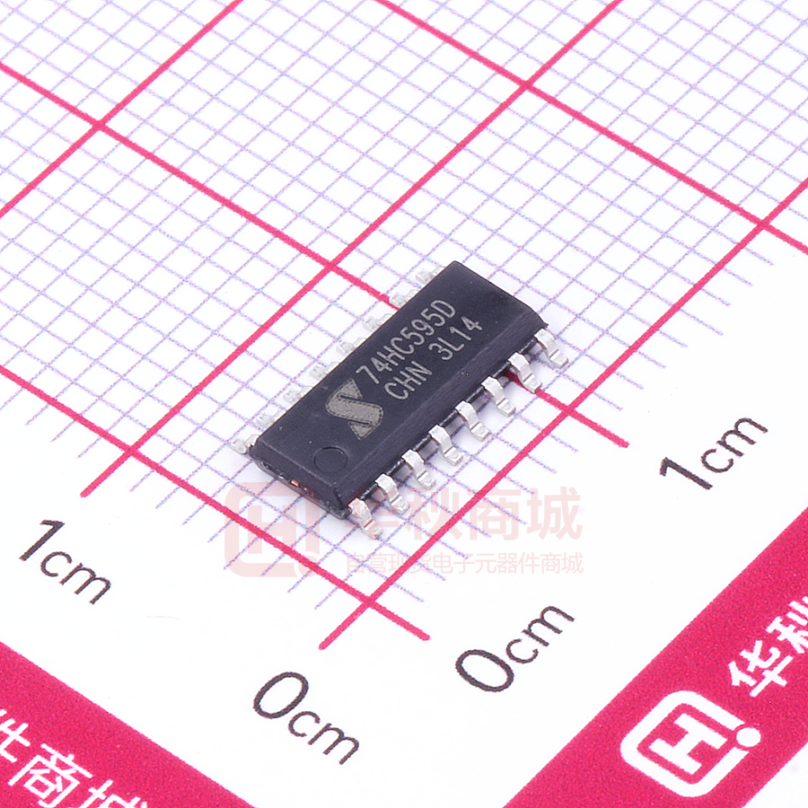

74HC595D 显示屏驱动 IC 概述 特点 采用 CMOS 工艺。 工作电压范围:3.0-5.0V。 高速移位时钟频率 Fmax>25MHz。 串行输出可用于多个设备的级联。 封装形式:SOP-16。 管脚号 管脚名称 Q0-Q7 Q1 1 16 Q2 2 15 Q3 3 14 Q4 4 13 Se mi 15,1-7 co 管脚定义及说明 Q5 5 12 Q6 6 Q7 7 GND 8 VDD Q0 管脚说明 并行数据输出端 8 GND 逻辑地 9 Q7’ 串行数据输出端 R CK 11 SCK 移位寄存器时钟,上升沿移位 11 SC K 12 RCK 锁存寄存器时钟,高电平存储 10 NC 9 Q7' 14 SER 串行数据输入端 16 VDD 逻辑电源 10,13 NC SER NC O CR MI JS SOP-16 P10 恒压 LED 单色显示屏。 uc  nd      产品应用 to r 74HC595D是一款高速 CMOS 8 位串行移位寄存器,带有存储寄存器和低电平及高阻输出。移位寄存器和存储 寄存器分别采用单独的时钟。在 SCK 的上升沿,数据发生移位,而在 RCK 的高电平时间内,数据从每个寄存器 中传送到存储寄存器。 移位寄存器带有一个串行输入(SER)端和一个串行标准输出(Q7’)端,用于级联。74HC595D存储寄存器 带有 8 个总线驱动输出, 数据输出方式为低电平及高阻态。 悬空脚 功能真值表 RCK SCK 功能 X ↑ 移位寄存器存储,Qn=Qn-1 H X 存储移位寄存器的值 www.jsmsemi.com 第1页,共5页 74HC595D 显示屏驱动 IC 逻辑图 SER Q7' 八位移位寄存器 RCK D to r SCK uc 八位锁存器 Q1 Q2 Q3 Q4 Q5 Se mi Q0 1 nd co 八位输出 Q6 2 工作时序图 C Q7 3 4 B CR SER O SCK MI RCK A JS Q7' Title Q0 Size N u mb er R ev is io n B D ate: File: Q1 2 -M ay -2 0 1 7 H : \电路图\TC 7 4 HC 5 9 5A .d db 5 Sh eet o f D raw n B y : 6 Q2 Q3 Q4 Q5 Q6 Q7 A www.jsmsemi.com 第2页,共5页 74HC595D 显示屏驱动 IC 直流电气参数 极限参数(Ta=25℃) 符号 范围 单位 逻辑电源电压 VDD -0.5 ~ +7.0 V 逻辑输入电压 VI1 -0.5 ~ VDD+0.5 V 功率损耗 PD <400 mW 工作温度 Topt -40 ~ +85 ℃ 储存温度 Tstg -50 ~ +150 测试条件 最小 VDD -- 3.0 高电平输入电压 VIH VDD=5.0V 低电平输入电压 VIL VDD=5.0V 符号 测试条件 逻辑电源电压 参数 最大 单位 5.0 5.5 V 3.2 -- -- V -- -- 1.8 V 典型 最大 单位 VDD=5.0V 4.9 -- -- V VDD=5.0V -- -- 0.1 V VDD=6.0V -- -- 1 uA 最小 高电平输出电压 VOH 低电平输出电压 VOL 静态电流损耗 IDD Q0~Q7 输出端口驱动电流 IOL Se mi 直流特性 典型 nd 符号 co 参数 ℃ uc 正常工作范围(Ta=-20 ~ +80℃) to r 参数 VDD=5.0V 63 -- 75 mA IOH7 VDD=5.0V -20 -- -32 mA IOL7 VDD=5.0V 20 -- 32 mA CR MI 交流特性 O Q7’端口驱动电流 参数 符号 fCLOCK SCK→Q7’输出上升延时 tPLH1 SCK→Q7’输出下降延时 tPHL1 RCK→Qn 输出上升延时 tPLH2 RCK→Qn 输出下降延时 tPHL2 JS 最大时钟频率 测试条件 VDD=5.0V, CL=15pF 时序图如图 1、图 2、 测试电路图如图 3 www.jsmsemi.com 最小 典型 最大 单位 -- -- 30 MHz -- 22 -- ns -- 22 -- ns -- 10 -- ns -- 10 -- ns 第3页,共5页 74HC595D 显示屏驱动 IC to r 交流特性波形图 Se mi co nd uc 图1 JS MI CR O 图2 图3 注:RT 为信号发生器匹配电阻。 www.jsmsemi.com 第4页,共5页 74HC595D 显示屏驱动 IC 封装信息 Se mi co nd uc to r SOP-16 MILLIMETER SYMBOL NOM MAX -- 1.61 1.66 -- 0.10 0.25 A2 1.47 1.52 1.57 A3 0.61 0.66 0.71 b 0.35 0.40 0.45 c 0.17 0.22 0.25 D 9.80 9.90 10.0 E 5.90 6.00 6.10 E1 3.80 3.90 4.00 MI CR A1 O MIN A JS  e L 1.27BSC 0.60 L1 θ 0.65 0.70 1.05BSC 0° 4° www.jsmsemi.com 6° 第5页,共5页
