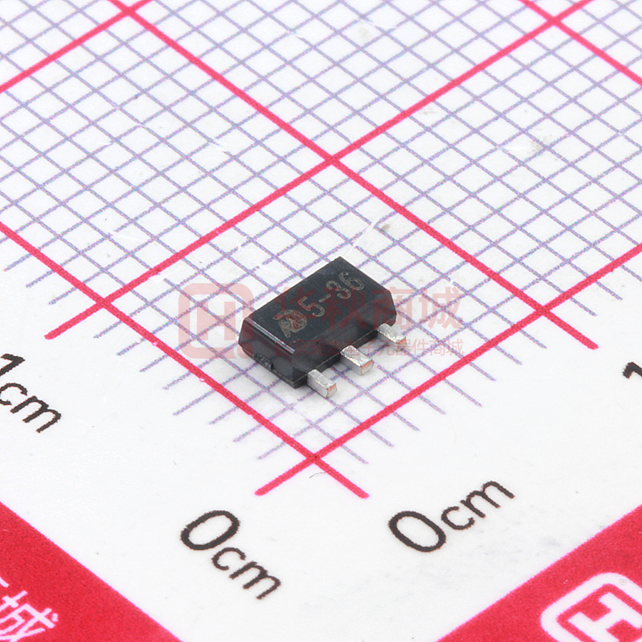

    SOT89-3
    线性稳压器/LDO 输入10V 输出1.2V~5V 500mA SOT89-3
MD5336 数据手册
低压差微功耗型 LDO MD53XX 系列 CMOS 电压稳压电路 MD53XX 系 列 是 使 用 CMOS 技术开发的低压差, 高精度输出电压,超低功耗 电流, 正电压型电压稳压 电路。由于内置有低通态电 阻晶体管,因而输入输出压差低。最高工作电压可 达 10V,适合需要较高耐压的应用电路。同时输出 具有短路保护功能,有效防止芯片损坏 500mA ■ 特性: · · · · · · 输出电压精度高: 输入输出压差低: 超低功耗电流 : 低输出电压温漂: 输入耐压 : 输出短路保护 : 精度±2% 典型值 1.5mV IOUT=1mA 典型值 1.2uA 典型值 50 ppm/℃ 升至 10V 保持输出稳压 短路电流 50 mA ■ 用途: · · · · · 使用电池供电设备的稳压电源 通信设备的稳压电源 家电玩具的稳压电源 移动电话用的稳压电源 便携式医用仪器稳压电源 ■ 典型应用电路: 注意 上述连接图以及参数并不作为保证电路工作的依据。实际的应用电路请在进行充分的实测基础上 设定参数。 MD53XX 系列 低压差微功耗型 LDO MD Micro Corp www.md-ic.com.cn ■ 产品目录: 打印 MARK SOT89-3 TO-92 打印 MARK SOT23-3 型号 输出电压(注) 误差 MD5312 1.2V ±2% 5-12 512 MD5315 1.5V ±2% 5-15 515 MD5317 1.7V ±2% 5-17 517 MD5318 1.8V ±2% 5-18 518 MD5321 2.1V ±2% 5-21 521 MD5325 2.5V ±2% 5-25 525 MD5327 2.7V ±2% 5-27 527 MD5328 2.8V ±2% 5-28 528 MD5330 3.0V ±2% 5-30 530 MD5333 3.3V ±2% 5-33 533 MD5336 3.6V ±2% 5-36 536 MD5338 3.8V ±2% 5-38 538 MD5340 4.0V ±2% 5-40 540 MD5344 4.4V ±2% 5-44 544 MD5350 5.0V ±2% 5-50 550 注: 在希望使用上述输出电压档以外的产品,客户可要求定制,输出电压范围 1.2V~7.0V,每 0.1V 进行 细分。 ■ 封装型式和管脚 TO-92 SOT 89-3L SOT 23-3L VIN 2 3 5-XX 5XX 5-XX 1 GND VIN VOUT 2 GND VIN 3 1 2 VOUT GND VOUT ■ 绝对最大额定值: 项目 记号 绝对最大额定值 输入电压 VIN 12 输出电压 VOUT Vss-0.3~ VIN+0.3 容许功耗 V1.2 (除特殊注明以外:Ta=25℃) PD 2 / 16 单位 V SOT-89 1000 TO-92 300 SOT-23 250 mW 2020.07.28 MD53XX 系列 低压差微功耗型 LDO MD Micro Corp www.md-ic.com.cn 热阻 RθJB (1) SOT-89 100 TO-92 250 SOT-23 200 工作周围温度范围 TOPR -40~+85 保存周围温度范围 TSTG -40~+125 ℃/W ℃ 注: 绝对最大额定值是指无论在任何条件下都不能超过的额定值。 万一超过此额定值,有可能造成产品劣化等物理性损伤。 (1)安装在 JEDEC 标准 4 层(2s2p) PCB 测试板上。 ■ 电气属性: MD53XX 系列 项目 记号 输出电压 VOUT 输出电流*1 IOUT 输入输出 压差*2 VDROP 条件 最小值 VIN= VOUT+1V IOUT=40mA VIN= VOUT+1V VOUT × 0.98 IOUT=500 mA (除特殊注明以外:TA=25℃) 测定 典型值 最大值 单位 电路 VOUT × VOUT V 1 1.02 500 mA 3 VOUT=1.8V 800 1300 VOUT=3.3V 400 900 350 850 0.15 0.3 %/V 15 30 mV ±50 ±100 ppm/℃ 1.2 2.5 uA 10 V 70 mA 消耗电流 ISS1 VOUT=5V VOUT+1V≤VIN≤10V IOUT=10mA VIN=VOUT+1V 1mA≤IOUT≤100mA VIN=VOUT+1V IOUT=1mA -40℃≤Ta≤125℃ VIN=10V 无负载 输入电压 输出短路 电流 VIN -- ISHORT VOUT =0V 50 f=100Hz,IOUT=10mA 40 f=1kHz,IOUT=10mA 20 输入稳定度 △VOUT1 △VIN*VOUT 负载稳定度 △VOUT2 输出电压 温度系数 △VOUT △Ta*VOUT 电源纹波 抑制比 PSRR mV 1 2 dB 注: 1. 缓慢增加输出电流,当输出电压为等于 VOUT 的 98%时的输出电流值 2. VDROP=VIN1-(VOUT(E)×0.98V) VOUT(E):VIN=VOUT+2V,IOUT=1 mA 时的输出电压值 VIN1:缓慢下降输出电压,当输出电压降为 VOUT(E)的 98%时的输入电压 V1.2 3 / 16 2020.07.28 MD53XX 系列 低压差微功耗型 LDO MD Micro Corp www.md-ic.com.cn ■ 典型性能特征 测试条件:VIN=VOUT+1.0V,CIN=1μF,COUT=1μF,Ta=25℃,除非另有说明。 Output Voltage vs Temperature at VOUT=3.3V GND Current vs Temperature at VOUT=3.3V GND Current vs Input Voltage at VOUT=3.3V GND Current vs Output Current at VOUT=3.3V Output Voltage vs Input Voltage at VOUT=3.3V Output Voltage vs Output Current at VOUT=3.3V V1.2 4 / 16 2020.07.28 MD53XX 系列 低压差微功耗型 LDO MD Micro Corp www.md-ic.com.cn ■ 典型性能特征 测试条件:VIN=VOUT+1.0V,CIN=1μF,COUT=1μF,Ta=25℃,除非另有说明。 Power Supply Rejection Ratio at VOUT=3.3V Dropout Voltage vs Temperature at VOUT=3.3V COUT=1uF COUT=1uF Ch1=VOUT Ch1=VOUT Ch4=IOUT Ch4=IOUT Load Transient at VOUT=3.3V: Load Transient at VOUT=3.3V: (IOUT=1mA~100mA~1mA) (IOUT=1mA~500mA~1mA) COUT=10uF COUT=10uF Ch1=VOUT Ch1=VOUT Ch4=IOUT Ch4=IOUT V1.2 Load Transient at VOUT=3.3V: Load Transient at VOUT=3.3V: (IOUT=1mA~100mA~1mA) (IOUT=1mA~500mA~1mA) 5 / 16 2020.07.28 MD53XX 系列 低压差微功耗型 LDO MD Micro Corp www.md-ic.com.cn ■ 典型性能特征 测试条件:VIN=VOUT+1.0V,CIN=1μF,COUT=1μF,Ta=25℃,除非另有说明。 COUT=1uF COUT=1uF Ch1=VOUT Offset=4.3V Ch1=VOUT Offset=4.3V Ch2=VIN Ch2=VIN Line Transient at VOUT=3.3V: Line Transient at VOUT=3.3V: (IOUT=1mA) (IOUT=10mA) COUT=10uF COUT=10uF Ch1=VOUT Offset=4.3V V1.2 Ch1=VOUT Offset=4.3V Ch2=VIN Ch2=VIN Line Transient at VOUT=3.3V: Line Transient at VOUT=3.3V: (IOUT=1mA) (IOUT=10mA) Ch1=VOUT Ch1=VOUT Ch2=VIN Ch2=VIN Power-Up at VOUT=3.3V: Power-Up at VOUT=3.3V: (IOUT=1mA) (IOUT=500mA) 6 / 16 2020.07.28 MD53XX 系列 低压差微功耗型 LDO MD Micro Corp www.md-ic.com.cn ■ 典型性能特征 测试条件:VIN=VOUT+1.0V,CIN=1μF,COUT=1μF,Ta=25℃,除非另有说明。 V1.2 Ch1=VOUT Ch1=VOUT Ch2=VIN Ch2=VIN Power-Down at VOUT=3.3V: Power-Down at VOUT=3.3V: (IOUT=1mA) (IOUT=500mA) 7 / 16 2020.07.28 MD53XX 系列 低压差微功耗型 LDO MD Micro Corp www.md-ic.com.cn ■ 测定电路 1. 2. 3. ■ 使用条件: 输入电容器(CIN): 1.0 µF 以上 输出电容器(CL): 2.2 µF 以上(钽电容器)或 10.0 µF 以上(铝电解电容器). 注意:一般而言,线性稳压电源因选择外接零件的不同有可能引起振荡。上述电容器使用前请确认在应用电路 上不发生振荡。 ■ 用语的说明 1. 低压差型电压稳压器 采用内置低通态电阻晶体管的低压差的电压稳压器。 2. 输出电压(VOUT) 输出电压,输入电压*1,输出电流,温度在一定的条件下,可保证输出电压精度为±2.0%。 V1.2 8 / 16 2020.07.28 MD53XX 系列 低压差微功耗型 LDO MD Micro Corp www.md-ic.com.cn 因产品的不同而有所差异。 注意:当这些条件发生变化时,输出电压的值也随之发生变化,有可能导致输出电压的精度超出上 述范围。详情请参阅电气特性,及各特性数据。 3. 输入稳定度(ΔVOUT1/ΔVIN*VOUT) 表示输出电压对输入电压的依存性。即,当输出电流一定时,输出电压随输入电压的变化而产生的 变化量。 4. 负载稳定度(ΔVOUT2) 表示输出电压对输出电流的依存性。即,当输入电压一定时,输出电压随输出电流的变化而产生的 变化量。 5. 输入输出电压差(VDROP) 表示当缓慢降低输入电压 VIN,当输出电压降到为 VIN=VOUT+2.0V 时的输出电压值 VOUT(E)的 98% 时的输入电压 VIN1 与输出电压的差。 VDROP =VIN1-(VOUT(E)×0.98) *1. V1.2 9 / 16 2020.07.28 MD53XX 系列 低压差微功耗型 LDO MD Micro Corp www.md-ic.com.cn ■ 工作说明 1. 基本工作 下图所示为 MD53XX 系列的框图,误差放大器根据反馈电阻 RS 及 RF 所构成的分压电阻的输入电压 VFB 同基准电压(VREF)相比较。通过此误差放大器向输出晶体管提供必要的门极电压,而使输出电压不 受输入电压或温度变化的影响而保持一定。 VIN 定电流源 *1 误差放大器 VOUT VREF + RF VFB 基准电压电路 RS VSS *1.寄生二极管 2. 输出晶体管 MD53XX系列的输出晶体管,采用了低通态电阻的P沟道MOSFET晶体管。在晶体管的构造上, 因在VIN-VOUT端子间存在有寄生二极管,当 VOUT的电位高于VIN时,有可能因逆流电流而导致IC被毁 坏。因此,请注意VOUT不要超过VIN+0.3V以上。 3.短路保护电路 MD53XX系列为了在VOUT−VSS 端子之间的短路时保护输出晶体管,可以选择短路保护即使在 VOUT−VSS 端子之间为短路的情况下,也能抑制输出电流大约40 mA。但是,短路保护电路并没有兼 有加热保护功能,在包括了短路条件的使用条件下,请充分地注意输入电压、负载电流的条件,保证 IC 的功耗不超过封装的容许功耗。即使在没有短路的情况下,若输出较大的电流,并且输入输出的 电压差较大时,为了保护输出晶体管短路保护电路开始工作,电流被限制在所定值内。 4.输出电容器(CL)的选定 MD53XX系列,为了使输出负载有变化的情况下也能稳定工作,在IC内部使用了相位补偿电路 和输出电容器的ESR(Equivalent Series Resistance:等效串联电阻)来进行相位补偿。因此,在 VOUT-VSS之间一定请使用2.2uF以上的电容器(CL) 。 为了使MD53XX系列能稳定工作,必须使用带 有适当范围ESR的电容器,推荐使用钽电解电容器。在使用时请对包括温度特性等予以充分的实测验 证。 V1.2 10 / 16 2020.07.28 MD53XX 系列 低压差微功耗型 LDO MD Micro Corp www.md-ic.com.cn ■ 注意事项 1. 2. 3. 4. 5. 6. VIN端子、VOUT端子以及GND的配线,为降低阻抗,充分注意接线方式。另外,请尽可能将输出电容器 接在VOUT、VSS端子的附近。 线性稳压电源通常在低负载电流(1.0 mA以下)状态下使用时,输出电压有时会上升,请加以注意。 本IC在IC内部使用了相位补偿电路和输出电容器的ESR来进行相位补偿。因此,在VOUT-VSS端子之间一 定要使用2.2 µF以上的电容器。建议使用钽电容器。 另外,为了使MD53XX系列能稳定工作,必须使用带有适当范围(0.5 ~ 5Ω)的ESR的电容器。跟这个适 当范围相比ESR或大或小,都可能使输出不稳定,引起振荡的可能。因此,在实际的使用条件下进行充分 的实测验证后再做出决定。 在电源的阻抗偏高的情况下,当IC的输入端未接电容或所接电容值很小时,会发生振荡,请加以注意。 请注意输入输出电压、负载电流的使用条件,使IC内的功耗不超过封装的容许功耗。 本IC虽内置防静电保护电路,但请不要对IC强加超过保护电路性能的过大静电。 ■ 应用电路: 1. 基本电路 2. 高输出电流正电压稳压电路 3. 短路保护电路 V1.2 11 / 16 2020.07.28 MD53XX 系列 低压差微功耗型 LDO MD Micro Corp www.md-ic.com.cn 4. 输出电压扩展1 VOUT=VXX * (1 + R2 / R1) + ISS * R2 5. 输出电压扩展2 VOUT=VXX + VD1 6. 恒电流源电路 IOUT=VXX / RA + ISS 7. 双电源输出 V1.2 12 / 16 2020.07.28 MD53XX 系列 低压差微功耗型 LDO MD Micro Corp www.md-ic.com.cn ■ 封装信息 V1.2 13 / 16 2020.07.28 MD53XX 系列 低压差微功耗型 LDO MD Micro Corp www.md-ic.com.cn ■ 封装信息 V1.2 14 / 16 2020.07.28 MD53XX 系列 低压差微功耗型 LDO MD Micro Corp www.md-ic.com.cn ■ 封装信息 V1.2 15 / 16 2020.07.28 MD53XX 系列 低压差微功耗型 LDO MD Micro Corp www.md-ic.com.cn ■ 焊接条件: 版本 V1.2 : 20201030 版本如有更新恕不另行通知 V1.2 www.md-ic.com.cn 16 / 16 2020.07.28
