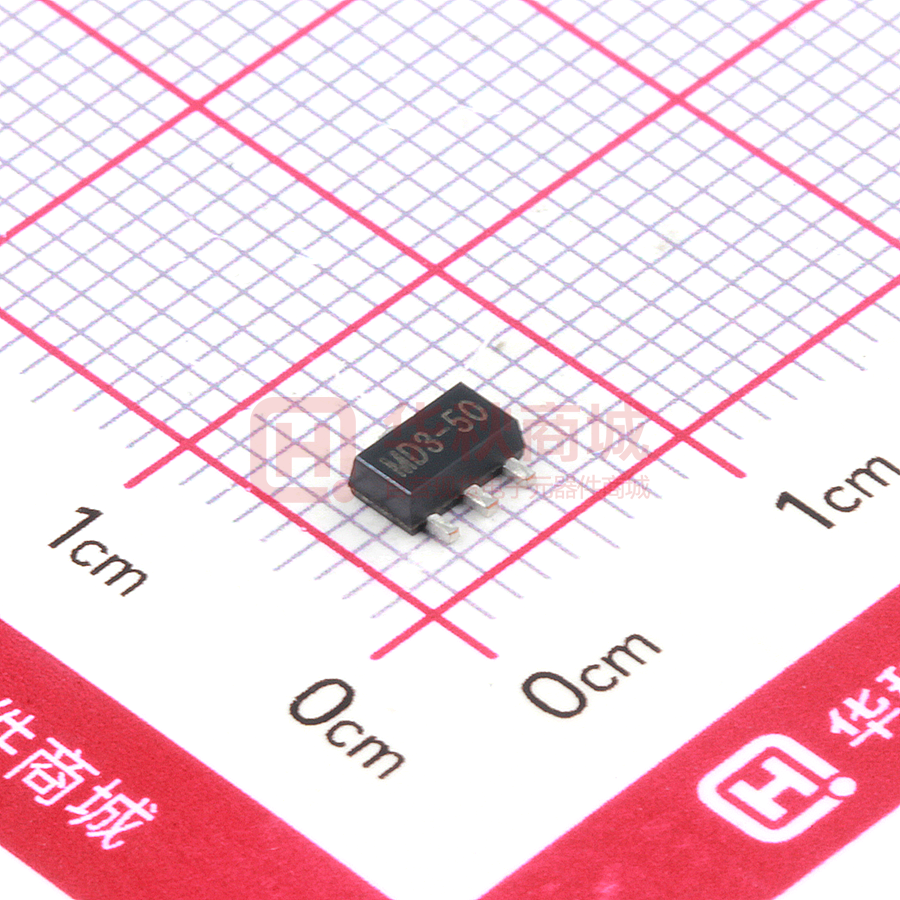

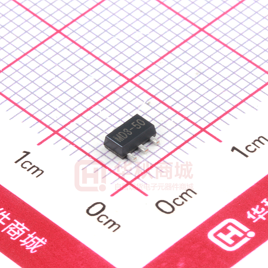

    SOT89-3
    线性稳压器/LDO 300mA SOT89-3
MD7350 数据手册
高耐压低压差微功耗型 MD73XX 系列 CMOS 电压稳压电路 300mA MD73XX 系列是使用 CMOS 技术开发的低压差,高 精度输出电压,超低功耗电流的正电压型电压稳压电 路。由于内置有低通态电阻晶体管,因而输入输出压 差低。同时具有高输入电压承受能力,最高工作电压 可达 18V,适合需要较高耐压的应用电路。 ■ 特性: ·输出电压精度高。 ·输入输出压差低。 ·超低功耗电流。 ·低输出电压温漂 ·高输入耐压。 ·输出短路保护 ■ 用途: ·使用电池供电设备的稳压电源 ·通信设备的稳压电源 ·家电玩具的稳压电源 ·移动电话用的稳压电源 ·便携式医用仪器稳压电源 ■ 产品目录 型号 输出电压(注) 精度 ±2% 典型值 Iout=1mA 3mV 典型值⒈2uA 典型值 50 PPm /℃ 升至 18V 保持输出稳压 短路电流小于 50 mA 误差 打印 MARK SOT-89 TO-92 MD3-15 MD3-18 MD3-25 MD3-28 MD3-30 MD3-33 MD3-36 MD3-44 MD3-50 打印 MARK SOT-23-3 M15 M18 M25 M28 M30 M33 M36 M44 M50 ±2% ±2% ±2% ±2% ±2% ±2% ±2% ±2% ±2% 注: 在希望使用上述输出电压档以外的产品,客户可要求定制,输出电压范围 1.5V~12V, 每 0.1V 进行细分。 MD7315 MD7318 MD7325 MD7328 MD7330 MD7333 MD7336 MD7344 MD7350 1.5V 1.8V 2.5V 2.8V 3.0V 3.3V 3.6V 4.4V 5.0V 1 封装型式和管脚 绝对最大额定值: 项目 输入电压 输出电压 容许功耗 (除特殊注明以外:Ta=25℃) 绝对最大额定值 单位 18 V Vss-0.3~ VIN+0.3 SOT_89 300 Mw TO_92 250 -40~+85 ℃ -40~+125 记号 VIN VOUT PD Topr 工作周围温度范围 Tstg 保存周围温度范围 注意 绝对最大额定值是指无论在任何条件下都不能超过的额定值。 万一超过此额定值,有可能造成产品劣化等物理性损伤。 ■ 电气属性: MD73XX 系列(MD7315,输出电压+1.5V) (除特殊注明以外:Ta=25℃) 项目 记号 条件 输出电压 输出电流*1 输入输出压差*2 输入稳定度 负载稳定度 VOUT IOUT Vdrop △VOUT1 △VIN·VOUT △VOUT2 输出电压温度系 数 消耗电流 输入电压 输出短路电流 △VOUT △Ta·VOUT ISS1 VIN Ilim VIN=3. 5V,IOUT=10mA VIN= 3.5V IOUT=5 mA 2.5V≤VIN≤15V IOUT=1mA VIN=3.5V 1.0mA≤IOUT≤100mA VIN=3.5V,IOUT=1mA -40℃≤Ta≤85℃ VIN=15V 无负载 -Vout=0V MD73XX 系列(MD7318,输出电压+1.8V) 最小 值 1.470 100 典型 值 1.5 最大 值 1.530 120 0.05 0.2 V mA mV %/V 45 90 mV ±50 ±100 1.2 2.5 18 50 Ppm/ ℃ uA V mA 15 单位 测定 电路 1 3 1 2 (除特殊注明以外:Ta=25℃) 项目 记号 条件 输出电压 输出电流*1 输入输出压差*2 输入稳定度 负载稳定度 VOUT IOUT Vdrop △VOUT1 △VIN·VOUT △VOUT2 输出电压温度系 数 消耗电流 输入电压 输出短路电流 △VOUT △Ta·VOUT ISS1 VIN Ilim VIN=3. 8V,IOUT=10mA VIN= 3.8V IOUT=10 mA 2.5V≤VIN≤15V IOUT=1mA VIN=3.8V 1.0mA≤IOUT≤150mA VIN=3.8V,IOUT=1mA -40℃≤Ta≤85℃ VIN=15V 无负载 -Vout=0V 2 最小 值 1.764 200 典型 值 1.8 最大 值 1.836 120 0.05 0.2 V mA mV %/V 45 90 mV ±50 ±100 1.2 2.5 18 50 Ppm/ ℃ uA V mA 15 单位 测定 电路 1 3 1 2 MD73XX 系列(MD7325,输出电压+2.5V) (除特殊注明以外:Ta=25℃) 项目 记号 条件 输出电压 输出电流*1 输入输出压差*2 VOUT IOUT Vdrop 输入稳定度 负载稳定度 △VOUT1 △VIN·VOUT △VOUT2 输出电压温度系 数 消耗电流 输入电压 输出短路电流 △VOUT △Ta·VOUT ISS1 VIN Ilim VIN= 4.5V,IOUT=50mA VIN= 4.5V IOUT=1 mA IOUT=50 mA 3.5V≤VIN≤15V IOUT=1mA VIN=4.5V 1.0mA≤IOUT≤250mA VIN=4.5V,IOUT=10mA -40℃≤Ta≤85℃ VIN=15V 无负载 -Vout=0V MD73XX 系列(MD7328,输出电压+2.8V) 项目 记号 条件 输出电压 输出电流*1 输入输出压差*2 VOUT IOUT Vdrop 输入稳定度 负载稳定度 △VOUT1 △VIN·VOUT △VOUT2 输出电压温度系 数 消耗电流 输入电压 输出短路电流 △VOUT △Ta·VOUT ISS1 VIN Ilim VIN= 4.8V,IOUT=50mA VIN= 5V IOUT=1 mA IOUT=50 mA 4.8V≤VIN≤15V IOUT=1mA VIN=4.8V 1.0mA≤IOUT≤300mA VIN=4.8V,IOUT=10mA -40℃≤Ta≤85℃ VIN=15V 无负载 -Vout=0V MD73XX 系列(MD7330,输出电压+3.0V) 项目 记号 条件 输出电压 输出电流*1 输入输出压差*2 VOUT IOUT Vdrop 输入稳定度 负载稳定度 △VOUT1 △VIN·VOUT △VOUT2 输出电压温度系 数 消耗电流 输入电压 输出短路电流 △VOUT △Ta·VOUT ISS1 VIN Ilim VIN= 5V,IOUT=10mA VIN= 5V IOUT=1 mA IOUT=100 mA 4V≤VIN≤15V IOUT=1mA VIN=5V 1.0mA≤IOUT≤300mA VIN=5V,IOUT=10mA -40℃≤Ta≤85℃ VIN=15V 无负载 -Vout=0V 3 最小 值 2.450 250 典型 值 2.5 最大 值 2.550 单位 5 150 0.05 0.2 %/V 45 90 mV ±50 ±100 1.2 2.5 18 50 Ppm/ ℃ uA V mA 15 V mA mV 测定 电路 1 3 1 2 (除特殊注明以外:Ta=25℃) 最小 值 2.744 300 典型 值 2.8 最大 值 2.856 单位 5 120 0.05 0.2 %/V 60 100 mV ±50 ±100 1.2 2.5 15 50 Ppm/ ℃ uA V mA 15 V mA mV 测定 电路 1 3 1 2 (除特殊注明以外:Ta=25℃) 最小 值 2.940 300 典型 值 3.0 最大 值 3.060 5 250 0.05 - V mA mV 0.2 %/V 60 100 mV ±50 ±100 1.2 2.5 15 50 Ppm/ ℃ uA V mA 15 单位 测定 电路 1 3 1 2 MD73XX 系列(MD7333,输出电压+3.3V) (除特殊注明以外:Ta=25℃) 项目 记号 条件 输出电压 输出电流*1 输入输出压差*2 VOUT IOUT Vdrop 输入稳定度 负载稳定度 △VOUT1 △VIN·VOUT △VOUT2 输出电压温度系 数 消耗电流 输入电压 输出短路电流 △VOUT △Ta·VOUT ISS1 VIN Ilim VIN= 5.3V,IOUT=10mA VIN= 5.3V IOUT=1 mA IOUT=100 mA 4.3V≤VIN≤15V IOUT=1mA VIN=5.3V 1.0mA≤IOUT≤300mA VIN=5.3V,IOUT=10mA -40℃≤Ta≤85℃ VIN=15V 无负载 -Vout=0V MD73XX 系列(MD7336,输出电压+3.6V) 最小 值 3.234 300 典型 值 3.3 最大 值 3.366 单位 5 220 0.05 0.2 %/V 60 100 mV ±50 ±100 1.2 2.5 18 50 Ppm/ ℃ uA V mA 15 V mA mV 测定 电路 1 3 1 2 (除特殊注明以外:Ta=25℃) 项目 记号 条件 输出电压 输出电流*1 输入输出压差*2 VOUT IOUT Vdrop 输入稳定度 负载稳定度 △VOUT1 △VIN·VOUT △VOUT2 输出电压温度系 数 消耗电流 输入电压 输出短路电流 △VOUT △Ta·VOUT ISS1 VIN Ilim VIN= 5.6V,IOUT=10mA VIN= 5.6V IOUT=1 mA IOUT=100mA 4.6V≤VIN≤15V IOUT=1mA VIN=5.6V 1.0mA≤IOUT≤300mA VIN=5.6V,IOUT=10mA -40℃≤Ta≤85℃ VIN=15V 无负载 -Vout=0V MD73XX 系列(MD7344,输出电压+4.4V) 最小 值 3.528 300 典型 值 3.6 最大 值 3.672 单位 5 200 0.05 0.2 %/V 60 100 mV ±50 ±100 1.2 2.5 18 50 Ppm/ ℃ uA V mA 15 V mA mV 测定 电路 1 3 1 2 (除特殊注明以外:Ta=25℃) 项目 记号 条件 输出电压 输出电流*1 输入输出压差*2 VOUT IOUT Vdrop 输入稳定度 负载稳定度 △VOUT1 △VIN·VOUT △VOUT2 输出电压温度系 数 消耗电流 输入电压 输出短路电流 △VOUT △Ta·VOUT ISS1 VIN Ilim VIN= 6.4V,IOUT=10mA VIN= 6.4V IOUT=1 mA IOUT=100mA 5.4V≤VIN≤15V IOUT=1mA VIN=6.4V 1.0mA≤IOUT≤300mA VIN=6.4V,IOUT=10mA -40℃≤Ta≤85℃ VIN=15V 无负载 -Vout=0V 4 最小 值 4.312 300 典型 值 4.4 最大 值 4.488 5 180 0.05 - V mA mV 0.2 %/V 60 100 mV ±50 ±100 1.2 2.5 18 50 Ppm/ ℃ uA V mA 15 单位 测定 电路 1 3 1 2 MD73XX 系列(MD7350,输出电压+5.0V) (除特殊注明以外:Ta=25℃) 项目 记号 条件 输出电压 输出电流*1 输入输出压差*2 VOUT IOUT Vdrop 输入稳定度 负载稳定度 △VOUT1 △VIN·VOUT △VOUT2 输出电压温度系 数 消耗电流 输入电压 输出短路电流 △VOUT △Ta·VOUT ISS1 VIN Ilim VIN= 7V,IOUT=10mA VIN= 7V IOUT=1 mA IOUT=100 mA 6V≤VIN≤15V IOUT=1mA VIN=7V 1.0mA≤IOUT≤300mA VIN=7V,IOUT=10mA -40℃≤Ta≤85℃ VIN=15V 无负载 -Vout=0V 最小 值 4.910 300 典型 值 5.0 最大 值 5.100 单位 5 180 0.05 0.2 %/V 60 100 mV ±50 ±100 1.2 2.5 18 50 Ppm/ ℃ uA V mA 15 *⒈缓慢增加输出电流,当输出电压为小于 VOUT 的 98%时的输出电流值 *⒉Vdrop=VIN1-(VOUT(E)×0.98V) VOUT(E):VIN=VOUT+2V,IOUT=1 mA 时的输出电压值 VIN1:缓慢下降输出电压,当输出电压降为 VOUT(E)的 98%时的输入电压 ■ 测定电路 1. 2. 3. 5 V mA mV 测定 电路 1 3 1 2 ■ 标准电路: 注意 上述连接图以及参数并不作为保证电路工作的依据。实际的应用电路请在进行充分的 实测基础上设定参数。 ■ 使用条件: 输入电容器(CIN): 1.0 µF以上 输出电容器(CL): 2.2 µF以上(钽电容器) 注意 一般而言,线性稳压电源因选择外接零件的不同有可能引起振荡。上述电容器使用前 请确认在应用电路上不发生振荡。 ■ 用语的说明 1. 低压差型电压稳压器 采用内置低通态电阻晶体管的低压差的电压稳压器。 2. 输出电压(VOUT) 输出电压,输入电压*1,输出电流,温度在一定的条件下,可保证输出电压精度 为+2.0%。 *1. 因产品的不同而有所差异。 注意 当这些条件发生变化时,输出电压的值也随之发生变化,有可能导致输出 电压的精度超出上述范围。详情请参阅电气特性,及各特性数据。 3. 输入稳定度{ΔVOUT1/ΔVIN*VOUT} 表示输出电压对输入电压的依存性。即,当输出电流一定时,输出电压随输入电 压的变化而产生的变化量。 4. 负载稳定度(ΔVOUT2) 表示输出电压对输出电流的依存性。即,当输入电压一定时,输出电压随输出电 流的变化而产生的变化量。 5. 输入输出电压差(Vdrop) 表示当缓慢降低输入电压 VIN,当输出电压降到为 VIN=VOUT+2.0V 时的输 出电压值 VOUT(E)的 98%时的输入电压 VIN1 与输出电压的差。 Vdrop=VIN1-(VOUT(E)×0.98) 6 ■ 工作说明 1.基本工作 图 11 所示为 MD73XX 系列的框图。 误差放大器根据反馈电阻 Rs 及 Rf 所构成的分压电阻的输入电压 Vfb 同基准电压 (Vref)相比较。通过此误差放大器向输出晶体管提供必要的门极电压,而使输 出电压不受输入电压或温度变化的影响而保持一定。 VIN 定电流源 *1 误差放大器 VOUT Vref + Rf Vfb 基准电压电路 Rs VSS *1.寄生二极管 2.输出晶体管 MD73XX 系列的输出晶体管,采用了低通态电阻的 P 沟道 MOSFET 晶体管。 在晶体管的构造上,因在 VIN-VOUT 端子间存在有寄生二极管,当 VOUT 的电位高 于 VIN 时,有可能因逆流电流而导致 IC 被毁坏。因此,请注意 VOUT 不要超过 V IN+0.3V 以上。 3. 短路保护电路 MD73XX系列为了在VOUT−VSS 端子之间的短路时保护输出晶体管,可以选择短路保 即使在VOUT−VSS 端子之间为短路的情况下,也能抑制输出电流大约40 mA。 但是,短路保护电路并没有兼有加热保护功能,在包括了短路条件的使用条件下,请 充分地注意输入电压、负载电流的条件,保证IC 的功耗不超过封装的容许功耗。即 使在没有短路的情况下,若输出较大的电流,并且输入输出的电压差较大时,为了保 护输出晶体管短路保护电路开始工作,电流被限制在所定值内。 4.输出电容器(CL)的选定 MD73XX 系列,为了使输出负载有变化的情况下也能稳定工作,在 IC 内部使用了 相位补偿电路和输出电容器的 ESR(Equivalent Series Resistance:等效串联电阻)来进 行相位补偿。因此,在 VOUT-VSS 之间一定请使用 2.2uF 以上的电容器(CL)。在使 用时请对包括温度特性等予以充分的实测验证。 7 ■ 注意事项: · VIN端子、VOUT端子以及GND的配线,为降低阻抗,充分注意接线方式。另外,请尽可能 将输出电容器接在VOUT.VSS端子的附近。 ·线性稳压电源通常在低负载电流(1.0 mA以下)状态下使用时,输出电压有时会上升,请加 以注意。 ·本IC在IC内部使用了相位补偿电路和输出电容器的ESR来进行相位补偿。因此,在VOUT-VSS 端子之间一定要使用2.2 µF以上的电容器。建议使用钽电容器。 另外,为了使MD71XX系列能稳定工作,必须使用带有适当范围(0.5 ~ 5Ω)的ESR的电容器。 跟这个适当范围相比ESR或大或小,都可能使输出不稳定,引起振荡的可能。因此,在实际的 使用条件下进行充分的实测验证后再做出决定。 ·在电源的阻抗偏高的情况下,当IC的输入端未接电容或所接电容值很小时,会发生振荡, 请加以注意。 ·请注意输入输出电压、负载电流的使用条件,使IC内的功耗不超过封装的容许功耗。 ·本IC虽内置防静电保护电路,但请不要对IC印加超过保护电路性能的过大静电。 ■应用电路: 基本电路 高输出电流正电压稳压电路 短路保护电路 8 输出电压扩展1 VOUT=V XX (1+R2/R1)+IssXR2 输出电压扩展2 VOUT=VXX+VD1 恒电流源电路 IOUT=Vxx/RA+Iss 双电源输出 9 ■封装尺寸: 10 11 12 ■ 焊接条件: 版本如有更新恕不另行通知 版本:V20190830 上海明达微电子有限公司 13
