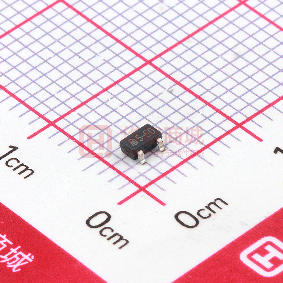

    线性稳压器/LDO 输入18V 输出3V~5V 120mA SOT23-3
MD7550 数据手册
低压差微功耗 LDO MD75XX 系列 CMOS 电压稳压电路 120mA MD75XX 系列是使用 CMOS 技术开发的低压差,低功耗电流 高精度降压稳压电路。由于内置有低通态电阻晶体管,因而 输入输出压差低,且最高工作电压可达 18V。 ■ 特性: ■ 特性: ·输出电压精度高 ·输入输出压差低 ·超低功耗电流 ·输入耐压。 ·输出短路保护 ■ 用途: ·使用电池供电设备的稳压电源 ·通信设备的稳压电源 ·家电玩具的稳压电源 ·移动电话用的稳压电源 ·便携式医用仪器稳压电源 ■ 产品目录 精度±3% 典型值 5mV Iout=1mA 典型值 1.2uA 18V 保持输出稳压 短路电流 100 mA 型号 输出电压(注) 精度 MD7530 MD7533 MD7536 MD7540 MD7544 MD7550 3.0V 3.3V 3.6V 4.0V 4.4V 5.0V ±3% ±3% ±3% ±3% ±3% ±3% 打印 MARK TO-92 7530 7533 7536 7540 7544 7550 打印 MARK SOT-89-3L 7530 7533 7536 7540 7544 7550 打印 MARK SOT-23-3L 5-30 5-33 5-36 5-40 5-44 5-50 注: 在希望使用上述输出电压档以外的产品,客户可要求定制,输出电压范围 3.0V~5.2V,每 0.1V 进行细分。 ■ 引脚排列 引脚编号 引脚名称 功能特性 1 GND 接地端 2 VDD 电源输入端 3 VOUT 输出端 引脚编号 引脚名称 功能特性 1 GND 接地端 2 VDD 电源输入端 3 VOUT 输出端 第 1 页 共 12 页 ■ 绝对最大额定值: 项目 输入电压 输出电压 记号 VIN VOUT 容许功耗 PD 引脚编号 引脚名称 功能特性 1 GND 接地端 2 VDD 电源输入端 3 VOUT 输出端 (除特殊注明以外:Ta=25℃) 绝对最大额定值 单位 18 V Vss-0.3~ VIN+0.3V SOT-89 500 TO-92 300 mW SOT-23-3/5 250 -40~+85 ℃ -40~+125 Topr 工作周围温度范围 Tstg 保存周围温度范围 注意 绝对最大额定值是指无论在任何条件下都不能超过的额定值,万一超过此额定值,有可能造成 产品劣化等物理性损伤。 ■ 电气属性: MD75XX 系列(MD7530,输出电压+3.0V) 项目 输出电压 输出电流*1 记号 VOUT IOUT 输入输出压差*2 Vdrop 输入稳定度 △VOUT △VIN·VOUT 负载稳定度 △VOUT2 输出电压温度系数 静态电流*3 输入电压 输出短路电流*4 △VOUT △Ta·VOUT ISS Vma x Ishort 条件 VIN= 5V,IOUT=10mA VIN= 5V IOUT=1mA IOUT=10mA 4V≤VIN≤18V IOUT=1mA VIN=5V 1.0mA≤IOUT≤120mA VIN=5V,IOUT=10mA -40℃≤Ta≤85℃ VIN=18V 无负载 -Vout=0V MD75XX 系列(MD7533,输出电压+3.3V) 项目 输出电压 输出电流*1 记号 VOUT IOUT 输入输出压差*2 Vdrop 输入稳定度 △VOUT △VIN·VOUT 负载稳定度 △VOUT2 输出电压温度系数 静态电流*3 输入电压 输出短路电流*4 △VOUT △Ta·VOUT ISS Vma x Ishort 条件 VIN= 5.3V,IOUT=10mA VIN= 5.3V IOUT=1mA IOUT=10mA 4.3V≤VIN≤18V IOUT=1mA VIN=5.3V 1.0mA≤IOUT≤120mA VIN=5.3V,IOUT=10mA -40℃≤Ta≤85℃ VIN=18V 无负载 -Vout=0V 第 2 页 共 12 页 (除特殊注明以外:Ta=25℃) 最小值 2.91 120 典型值 3.0 最大值 3.09 5 50 单位 V mA 测定电路 1 1 mV 0.05 0.2 %/V 60 100 mV ±50 ±100 1.2 18 100 5 ppm/ ℃ uA V mA 1 2 1 3 (除特殊注明以外:Ta=25℃) 最小值 3.201 120 典型值 3.3 最大值 3.399 5 45 单位 V mA 测定电路 1 1 mV 0.05 0.2 %/V 60 100 mV ±50 ±100 1.2 18 100 5 ppm/ ℃ uA V mA 1 2 1 3 MD75XX 系列(MD7536,输出电压+3.6V) 项目 输出电压 输出电流*1 记号 VOUT IOUT 输入输出压差*2 Vdrop 输入稳定度 △VOUT △VIN·VOUT 负载稳定度 △VOUT2 输出电压温度系数 静态电流*3 输入电压 输出短路电流*4 △VOUT △Ta·VOUT ISS Vma x Ishort 条件 VIN= 5.6V,IOUT=10mA VIN= 5.6V IOUT=1mA IOUT=10mA 4.6V≤VIN≤18V IOUT=1mA VIN=5.6V 1.0mA≤IOUT≤120mA VIN=5.6V,IOUT=10mA -40℃≤Ta≤85℃ VIN=18V 无负载 -Vout=0V MD75XX 系列(MD7540,输出电压+4.0V) 项目 输出电压 输出电流*1 记号 VOUT IOUT 输入输出压差*2 Vdrop 输入稳定度 △VOUT △VIN·VOUT 负载稳定度 △VOUT2 输出电压温度系数 静态电流*3 输入电压 输出短路电流*4 △VOUT △Ta·VOUT ISS Vma x Ishort 条件 VIN= 6.0V,IOUT=10mA VIN= 6.0V IOUT=1mA IOUT=10mA 5.0V≤VIN≤18V IOUT=1mA VIN=6.0V 1.0mA≤IOUT≤120mA VIN=6.0V,IOUT=10mA -40℃≤Ta≤85℃ VIN=18V 无负载 -Vout=0V MD75XX 系列(MD7544,输出电压+4.4V) 项目 输出电压 输出电流*1 记号 VOUT IOUT 输入输出压差*2 Vdrop 输入稳定度 △VOUT △VIN·VOUT 负载稳定度 △VOUT2 输出电压温度系数 静态电流*3 输入电压 输出短路电流*4 △VOUT △Ta·VOUT ISS Vma x Ishort 条件 VIN= 6.4V,IOUT=10mA VIN= 6.4V IOUT=1mA IOUT=10mA 5.4V≤VIN≤18V IOUT=1mA VIN=6.4V 1.0mA≤IOUT≤120mA VIN=6.4V,IOUT=10mA -40℃≤Ta≤85℃ VIN=18V 无负载 -Vout=0V 第 3 页 共 12 页 (除特殊注明以外:Ta=25℃) 最小值 3.492 120 典型值 3.6 最大值 3.708 5 40 单位 V mA 测定电路 1 1 mV 0.05 0.2 %/V 60 100 mV ±50 ±100 1.2 18 100 5 ppm/ ℃ uA V mA 1 2 1 3 (除特殊注明以外:Ta=25℃) 最小值 3.88 120 典型值 4.0 最大值 4.12 5 35 单位 V mA 测定电路 1 1 mV 1 0.05 0.2 %/V 60 100 mV ±50 ±100 1.2 18 100 5 ppm/ ℃ uA V mA 2 1 3 (除特殊注明以外:Ta=25℃) 最小值 4.268 120 典型值 4.4 最大值 4.532 5 35 单位 V mA 测定电路 1 1 mV 1 0.05 0.2 %/V 60 100 mV ±50 ±100 1.2 18 100 5 ppm/ ℃ uA V mA 2 1 3 MD75XX 系列(MD7550,输出电压+5.0V) 项目 输出电压 输出电流*1 记号 VOUT IOUT 条件 VIN= 7V,IOUT=10mA VIN= 7V 输入输出压差*2 Vdrop IOUT=1mA 输入稳定度 △VOUT △VIN·VOUT 负载稳定度 △VOUT2 6V≤VIN≤18V IOUT=1mA VIN=7V 1.0mA≤IOUT≤120mA VIN=7V,IOUT=10mA -40℃≤Ta≤85℃ VIN=18V 无负载 -Vout=0V 输出电压温度系数 静态电流*3 输入电压 输出短路电流*4 △VOUT △Ta·VOUT ISS Vma x Ishort (除特殊注明以外:Ta=25℃) 最小值 4.85 120 典型值 5.0 最大值 5.15 5 30 ■ 测试电路: 1. 2. 3. 第 4 页 共 12 页 1 %/V 60 100 mV ±50 ±100 1.2 18 100 5 ppm/ ℃ uA V mA Vmax:缓慢上升输入电压,当输出电压超出(VOUT(E)*0.98~VOUT(E)*1.02)的输入电压 Ishort:例如 MD7550,当 VDD=6V 时,图 3 中电流表的电流值 mV 0.2 VIN1:缓慢下降输出电压,当输出电压降为 VOUT(E)的 98%时的输入电压 4 测定电路 1 1 0.05 1 IOUT:缓慢增加输出电流,当输出电压约等于 VOUT 的 98%时的输出电流值 2 Vdrop=VIN1-(VOUT(E)×0.98V) VOUT(E):VIN=VOUT+2V,IOUT=1 mA 时的输出电压值 3 ISS:VIN=18V 无负载时,图 2 中电流表的电流值 单位 V mA 2 1 3 ■ 应用电路: 注意 上述连接图以及参数并不作为保证电路工作的依据。实际的应用电路请在进行充分的实测基础上设定参数。 ■ 建议使用条件: 输入电容器(CIN): 1.0 µF以上 输出电容器(CL): 2.2 µF 以上(钽电容器)或 10.0 µF 以上(铝电解电容器). 注意 一般而言,线性稳压电源因选择外接零件的不同有可能引起振荡。上述电容器Z使用前请确认 在应用电路上不发生振荡。 ■ 用语说明: 1. 低压差型电压稳压器 采用内置低通态电阻晶体管的低压差的电压稳压器。 2. 输出电压(VOUT) 输入电压,输出电流,温度在一定的条件下,可保证输出电压精度为+3.0%。 注意 当这些条件发生变化时,输出电压的值也随之发生变化,有可能导致输出 电压的精度超出上述范围。详情请参阅电气特性,及各特性数据。 3. 输入稳定度{ΔVOUT1/ΔVIN*VOUT} 表示输出电压对输入电压的依存性。即,当输出电流一定时,输出电压随输入电 压的变化而产生的变化量。 4. 负载稳定度(ΔVOUT2) 表示输出电压对输出电流的依存性。即,当输入电压一定时,输出电压随输出电 流的变化而产生的变化量。 5. 输入输出电压差(Vdrop) 表示当缓慢降低输入电压 VIN,当输出电压降到为 VIN=VOUT+2.0V 时的输 出电压值 VOUT(E)的 98%时的输入电压 VIN1 与输出电压的差。 Vdrop=VIN1-(VOUT(E)×0.98) 第 5 页 共 12 页 ■ 工作说明: 1.基本原理: 图 11 所示为 MD75XX 系列的框图。误差放大器根据反馈电阻 Rs 及 Rf 所构成的分压电阻的 输入电压 Vfb 同基准电压(Vref)相比较。通过此误差放大器向输出晶体管提供必要的门极电 压,而使输出电压不受输入电压或温度变化的影响而保持一定。 2.输出晶体管 MD75XX系列的输出晶体管,采用了低通态电阻的P沟道MOSFET晶体管。在晶体管的构造上, 因在VIN-VOUT端子间存在有寄生二极管,当VOUT的电位高于VIN时,有可能因逆流电流而 导致IC被毁坏。因此,请注意VOUT不要超过VIN+0.3V以上。 3.短路保护电路 MD75XX系列为了在VOUT−GND 端子之间的短路时保护输出晶体管,可以选择短路保护即使在 VOUT−GND 端子之间为短路的情况下,也能抑制输出电流大约100mA。但是,短路保护电路并 没有兼有加热保护功能,在包括了短路条件的使用条件下,请充分地注意输入电压、负载电 流的条件,保证IC 的功耗不超过封装的容许功耗。即使在没有短路的情况下,若输出较大的 电流,并且输入输出的电压差较大时,为了保护输出晶体管短路保护电路开始工作,电流被 限制在所定值内。 4.输出电容器(CL)的选定 MD75XX系列,为了使输出负载有变化的情况下也能稳定工作,在IC内部使用了相位补偿电 路和输出电容器的ESR(Equivalent Series Resistance:等效串联电阻)来进行相位补偿。因此, 在VOUT-GND之间一定请使用2.2uF以上的电容器(CL)。为了使MD75XX系列能稳定工作, 必须使用带有适当范围ESR的电容器。跟适当范围(0.5~5Ω左右)相比ESR或大或小,都可能使 输出不稳定并引起振荡。因此,推荐使用钽电解电容器。使用小ESR的陶瓷电容器或OS电容 器的情况下,有必要增加代替ESR的电阻与输出电容器串联。要增加的电阻值为0.5~5Ω左右, 因使用条件而不同故请在进行充分的实测验证后再决定。通常,建议使用1.0Ω左右的电阻。 铝电解电容器,因在低温时ESR可能增大并引起振荡。特请予以注意。在使用时,请对包括 温度特性等予以充分的实测验证。 ■ 注意事项: 1. VIN端子、VOUT端子以及GND的配线,为降低阻抗,充分注意接线方式。另外,请尽可 能将输出电容器接在VOUT.GND端子的附近。 2.线性稳压电源通常在低负载电流(1.0 mA以下)状态下使用时,输出电压有时会上升,请加以 注意。 3.本IC内部使用了相位补偿电路和输出电容器的ESR来进行相位补偿。因此在VOUT-GND端 子之间一定要使用2.2 µF以上的电容器。建议使用钽电容器。另外,为了使MD75XX系列能稳 第 6 页 共 12 页 定工作,必须使用带有适当范围(0.5 ~ 5Ω)的ESR的电容器。跟这个适当范围相比ESR或大或 小,都可能使输出不稳定,引起振荡的可能。因此,在实际的使用条件下进行充分的实测验证 后再做出决定。 4.在电源的阻抗偏高的情况下,当IC的输入端未接电容或所接电容值很小时,会发生振荡, 请加以注意。 5.请注意输入输出电压、负载电流的使用条件,使IC内的功耗不超过封装的容许功耗。 6.本IC虽内置防静电保护电路,但请不要对IC印加超过保护电路性能的过大静电。 ■ 应用电路拓展: 1.基本电路 2.高输出电流正电压稳压电路 3.短路保护电路 4.输出电压扩展1 VOUT=VXX (1+R2/R1)+IssXR2 4.输出电压扩展2 VOUT=VXX+VD1 6.恒电流源电路 IOUT=Vxx/RA+Iss 第 7 页 共 12 页 7.双电源输出 第 8 页 共 12 页 ■ 封装尺寸: 第 9 页 共 12 页 第 10 页 共 12 页 第 11 页 共 12 页 ■ 焊接条件: 版本如有更新恕不另行通知 版本:140905 上海明达微电子有限公司 第 12 页 共 12 页
