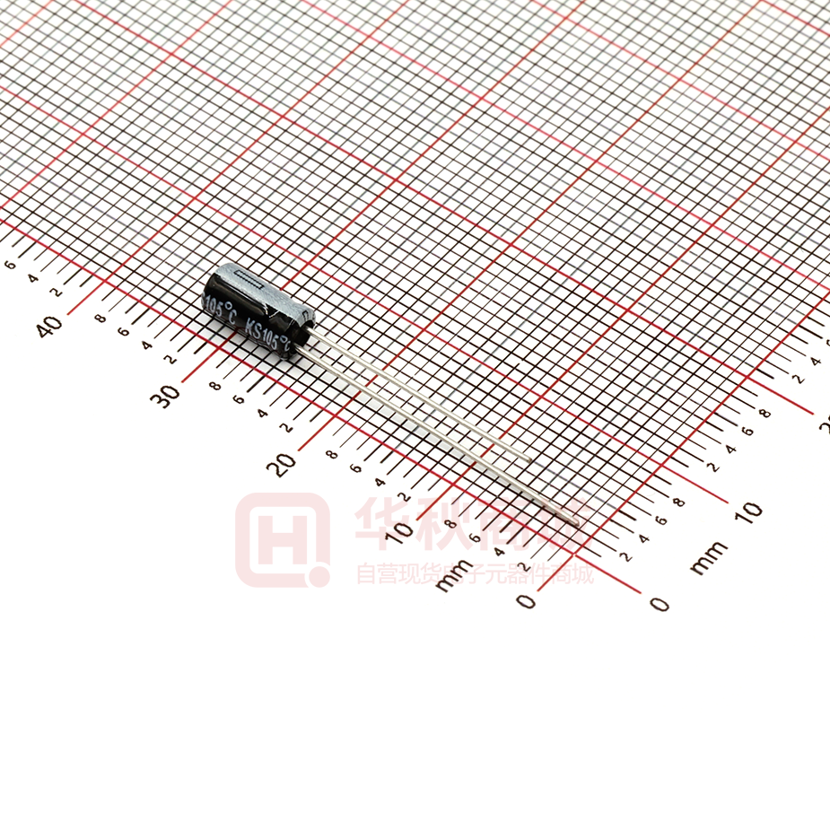

    直插铝电解电容 插件,D4xL7mm 220nF ±20% 50V 2.3mA 1000Hrs@105℃
KS224M050C07RR0VH2FP0 数据手册
KS 铝电解电容器 Aluminum Electrolytic Capacitors KS Series 特征 FEATURES ⚫ 105℃ ⚫ 寿命(Life Time): 1000 Hours ⚫ 7mm 高(High) 、标准品(Standard) 主要技术性能 Specifications 项目 Item 使用温度范围 Operating Temperature Range 额定电压范围 Rated Working Voltage Range 标称电容量范围 Nominal Capacitance Range 标称电容量允许偏差 Capacitance Tolerance 漏电流 Leakage Current 特 性 (Performance Characteristics) -40 ~ +105℃ 6.3 ~ 50V 0.1 ~ 220μF ±20%(120Hz,+20℃) L≤0.01CV or 3(μA) 测试时间 2 分钟取最大值,测试温度 20℃; Whichever is greater measured after 2 minutes application of rated working voltage at +20℃ 损失角正切值 tan δ(120Hz,+20℃) 低温特性(120Hz) Low Temperature Characteristics 工作电压(Voltage) 6.3 10 16 25 35 50 tan δ(max) 0.24 0.21 0.18 0.15 0.13 0.12 工作电压(Voltage) 6.3 10 16 25 35 50 Z-25℃/Z+20℃ 4 2 2 2 2 2 Z-40℃/Z+20℃ 8 6 4 3 3 3 负荷寿命(Load Life) 高温负荷 High Temperature Loading 1000Hrs 试验条件(Test conditions) 温度(Temp.) 105℃ 输入工作电压纹波电流(Input working Voltage and ripple current) 容量变化率 (Cap. ) 容量变化为初始值的 ±20% ( Within ±20% of initial value) 损失角(tan δ) 小于等于初始值 200% (≤200% of initial value) 漏电流(LC) 小于规格值 (Within specified value) 无负荷寿命(Shelf life) 高温无负荷 Shelf Life 纹波电流与频率补正系数 Ripple Current & Frequency Multipliers 其它 Others 1000 Hrs 试验条件(Test conditions) 温度(Temp.) 105℃ 容量变化率 (Cap. ) 容量变化为初始值的 ±20% ( Within ±20% of initial measured value) 损失角(tan δ) 小于等于初始值 200% (≤200% of initial specified value) 漏电流(LC) 小于规格值 (≤ initial specified value) Freq(Hz) 50 120 300 1k 10k~ ≤47 0.75 1.00 1.35 1.57 2.00 68≤CAP≤470 0.80 1.00 1.23 1.34 1.50 Cap(μF) JIS C-5101 (IEC 60384) 尺寸图(Diagram of Dimensions): . 尺寸(Diameter): 单位(Unit):mm D 4 5 6.3 8 F 1.5 2.0 2.5 3.5 d α β 本产品目录中规格如有变更恕不另行通知 Specifications are subject to change without notice. 0.45 (L≤7)1 (L≤9)1.5 0.5 KS 铝电解电容器 Aluminum Electrolytic Capacitors 额定标准值(Standard Rating) : Voltage(Code) Cap.(μF) D x L(mm);Ripple Current:mA/rms at 120Hz,105℃ 6.3 Case Size 10 Ripple Current Case Size 16 Ripple Current 10 25 Case Size Ripple Current Case Size Ripple Current 4*7 29 4*7 29 22 4*7 34 4*7 34 4*7 38 5*7 45 33 4*7 37 4*7 40 5*7 50 5*7 55 47 4*7 44 5*7 50 5*7 60 6.3*7 67 100 5*7 67 6.3*7 83 6.3*7 92 6.3*7 95 220 6.3*7 112 8*7 140 8*7 135 8*7 158 Ripple Current Case Size Ripple Current 0.1 4*7 1.0 0.22 4*7 2.3 0.33 4*7 3.5 0.47 4*7 5.0 1 4*7 10 2.2 4*7 19 3.3 4*7 24 Voltage(Code) Cap.(μF) 35 Case Size 50 4.7 4*7 24 5*7 29 10 5*7 36 6.3*7 44 22 6.3*7 57 8*7 65 33 6.3*7 62 47 6.3*7 78 100 8*7 95 本产品目录中规格如有变更恕不另行通知 Specifications are subject to change without notice.
