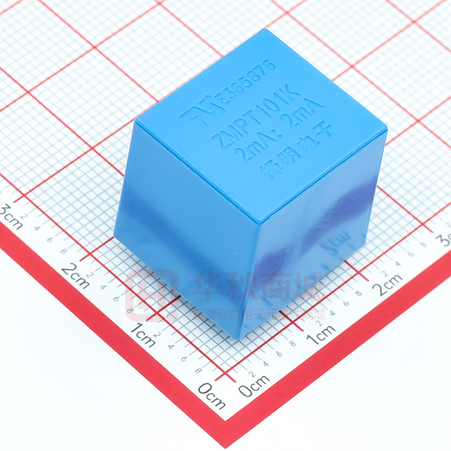

http://www.zmlxdz.com 青县择明朗熙电子器件有限公司 ZMPT101K 精密电流型电压互感器 ZMPT101K 电压互感器,体积小,精度高,一致性好,用于电压与功率精确测量 结构参数: 输入输出可对调 主视图 主要技术参数: 底视图 ZMPT101K 2mA 2mA 1000:1000 ≤20'(输入为 2mA,采样电阻为 50Ω) 0~1000V 0~10mA(采样电阻为 50Ω) ≤0.2%(20%点~120%点) -0.3%≤ f ≤+0.2%(输入为 2mA,采样电阻为 50Ω) 4000V 电压与功率精确测量 环氧树脂 印制板安装 -40℃~+85℃ 产品型号 额定输入电流 额定输出电流 变比 相位差 线性范围 线性度 允许误差 隔离耐压 用途 密封材料 安装方式 工作温度 使用说明图: 图1 图2 1、产品的典型用法为有源输出(如图 1)。R'为限流电阻,R 为取样电阻。 2、产品可直接通过电阻取样,使用简单方便(如图 2)。 Tel: 025-52608847 /52611744 Fax: 025-52633420 E-mail:zm@zeming-e.com
