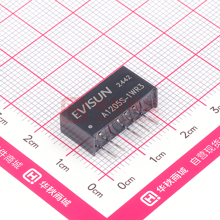

    A1205S-1WR2型号是定电压输入,隔离非稳压双路输出的DC/DC模块电源产品;输入电压12V(10.8V~13.2V),输出电压±5Vdc,输出电流±100mA,输出功率1W,输出可持续短路保护...
A1205S-1WR3 数据手册
DC-DC模块电源 R A _ S-1WR3&B _ LS-1WR3系列 1W,定电压输⼊,隔离⾮稳压正负双路/单路输出 产品特点 可持续短路保护 YYW 空载输⼊电流低⾄6mA W R3 1W xS- x Axx 效率⾼达85% 低纹波系数和低噪⾳ 隔离电压1500VDC/min,3000VDC/1s 国际标准引脚⽅式 ⼯作温度范围:-40℃~+105℃ 可持续短路保护 可根据客⼾需求设计特殊规格产品 应用范围 产品命名规则 A_S-1WR3&B_LS-1WR3系列产品是专⻔应⽤在 A(B)XXXX(L)S - 1WR3 带短路保护(R3代) 额定输出功率 封装形式(单列直插) 输出电压(标称) 输入电压(标称) 产品系列 分布式电源系统中需要产⽣⼀组(两组)与输⼊电源隔 离的电源的应⽤场合⽽设计。该产品适⽤于:纯数字 电路,⼀般低频模拟电路,继电器驱动电路,数据交 换电路等。 产品型号表 输⼊电压(VDC) 产品型号 标称值 (范围值) 输出 1 电压 (VDC) 输出电流(MA) Max(满载)/Min(轻载) 最⼤容性 负载(uF) 效率 (%,Min/Typ) 2 @满载 A0503S-1WR3 ±3.3 ±152/±15 1200 70/74 A0505S-1WR3 ±5 ±100/±10 1200 82/87 A0509S-1WR3 ±9 ±56/±6 500 79/83 A0512S-1WR3 ±12 ±42/±5 220 79/83 A0515S-1WR3 ±15 ±34/±4 220 79/83 A0524S-1WR3 B0503LS-1WR3 5V (4.5~5.5) ±24 ±21/±3 100 81/85 3.3 303/30.3 2400 70/74 82/87 B0505LS-1WR3 5 200/20 2400 B0509LS-1WR3 9 112/11.2 1000 79/83 B0512LS-1WR3 12 84/8.4 560 79/83 B0515LS-1WR3 15 67/6.7 560 79/83 B0524LS-1WR3 24 42/4.2 220 81/85 A1203S-1WR3 ±3.3 ±152/±15 1200 71/75 A1205S-1WR3 ±5 ±100/±10 1200 77/81 A1209S-1WR3 ±9 ±56/±6 220 78/82 ±12 ±42/±5 220 78/82 78/82 A1212S-1WR3 A1215S-1WR3 A1224S-1WR3 B1203LS-1WR3 12V (10.8~13.2) ±15 ±34/±4 220 ±24 ±21/±3 100 76/80 3.3 303/30.3 2400 71/74 5 200/20 2400 77/81 B1209LS-1WR3 9 112/11.2 1000 78/82 B1212LS-1WR3 12 84/8.4 560 78/82 B1215LS-1WR3 15 67/6.7 560 78/82 B1224LS-1WR3 24 42/4.2 220 76/80 B1205LS-1WR3 该版权及产品最终解释权归兴宁市易成电子科技有限公司所有 第1页 共6页 版本:V1.0 A1503S-1WR3 ±3.3 ±152/±15 1200 74/78 A1505S-1WR3 ±5 ±100/±10 1200 76/80 A1509S-1WR3 ±9 ±56/±6 500 76/80 A1512S-1WR3 ±12 ±42/±5 220 76/80 A1515S-1WR3 ±15 ±34/±4 220 77/81 A1524S-1WR3 15V ±24 ±21/±3 100 76/80 B1503LS-1WR3 (13.5~16.5) 3.3 303/30.3 2400 74/78 5 200/20 2400 76/80 B1509LS-1WR3 9 112/11.2 1000 76/80 B1512LS-1WR3 12 84/8.4 560 76/80 B1515LS-1WR3 15 67/6.7 560 77/81 B1524LS-1WR3 24 42/4.2 220 76/80 A2403S-1WR3 ±3.3 ±152/±15 1200 72/78 A2405S-1WR3 ±5 ±100/±10 1200 74/80 A2409S-1WR3 ±9 ±56/±6 500 75/80 A2412S-1WR3 ±12 ±42/±5 220 75/81 73/79 B1505LS-1WR3 ±15 ±34/±4 220 ±24 ±21/±3 100 74/80 3.3 303/30.3 2400 70/75 5 200/20 2400 74/79 B2409LS-1WR3 9 112/11.2 1000 74/80 B2412LS-1WR3 12 84/8.4 560 75/81 B2415LS-1WR3 15 67/6.7 560 75/81 B2424LS-1WR3 24 42/4.2 220 75/81 A2415S-1WR3 24V A2424S-1WR3 B2403LS-1WR3 (21.6~26.4) B2405LS-1WR3 A(B)XXXX(L)S-1WR3 可根据客⼾需求设计特殊规格产品,可提供0.1~1W功率的产品 。 以上各型号的电源模块,空载功耗约为额定输出功率的10%。 1 标称输出电压是指输⼊电压在标称值和输出电流在满载的条件下测试得到; 2 最⼤容性负载是表征模块电源输出带容性负载的最⼤能⼒,⼀般外接输出电容不能超过模块电源的最⼤容性负载值,否则会造成模 块启动不良和影响模块⻓期⼯作的可靠性。 产品输⼊特性 项⽬ 输⼊冲击电压 输⼊电流(满载/空载) 条件 最⼩值 标称值 最⼤值 单位 5V输⼊模块 -0.7 --- 9 Vdc 12V输⼊模块 -0.7 --- 18 Vdc 15V输⼊模块 -0.7 --- 21 Vdc 24V输⼊模块 -0.7 --- 30 Vdc 5V输⼊模块 --- 240 / 6 250 / 10 12V输⼊模块 --- 98 / 4 110 / 7 15V输⼊模块 --- 80 / 3 88 / 5 50/2 55/4 15 --- 24V输⼊模块 --- 反射纹波电流 输⼊滤波器 电容滤波 热插拔 不⽀持 mA 产品输出特性 项⽬ 条件 输出电压精度 该版权及产品最终解释权归兴宁市易成电子科技有限公司所有 最⼩值 标称值 最⼤值 单位 ⻅误差包络曲线图(图1) 第2页 共6页 版本:V1.0 线性调节率 负载调节率 纹波&噪声 温度飘移系数 输⼊电压变化±1% 10 %到 100 %负载 20MHz 带宽 3.3V输出模块 --- --- ±1.5 其他输出模块 --- --- ±1.2 3.3V输出模块 --- 8 20 5V输出模块 --- 5 15 9V输出模块 --- 3 10 12V输出模块 --- 3 10 15V输出模块 --- 3 10 24V输出模块 --- 2 10 其他输出模块 --- 30 75 24V输出模块 --- 50 100 --- ±0.02 --- %/℃ 单位 100%负载 % mVp - p 可持续,⾃恢复 输出短路保护 备注:纹波和噪声的测试采⽤去掉⽰波器探头地线的靠接测试法。 产品通⽤特性 最⼩值 标称值 最⼤值 温度≥85℃降额使⽤(⻅图2) -40 --- +105 项⽬ ⼯作温度 条件 存储温度 --- -55 --- +125 ⼯作时外壳温升 Ta = 25℃ --- 25 --- 存储湿度 ⽆凝结 5 --- 95 %RH --- --- 300 ℃ 引脚耐焊接温度 焊点距离外壳1.5mm10秒 振动 隔离电压 ℃ 10-150Hz, 5G, 0.75mm. along X, Y and Z 测试时间1分钟,漏电流⼩于1mA 1500 --- --- VDC --- VDC 测试时间1秒钟,漏电流⼩于1mA 3000 --- 绝缘电阻 输⼊-输出,绝缘电压500VDC 1000 --- --- MΩ 隔离电容 输⼊-输出,100KHz/0.1V --- 20 --- pF 开关频率 100%负载,输⼊标称电压 --- 200 --- KHz 平均⽆故障时间 MIL-HDBK-217F@25℃ 3500 --- --- Khours 产品物理特性 外壳材料 ⿊⾊阻燃耐塑料 (UL94-V0) 封装尺⼨ 19.65*10.16*6.00mm 重量 2.1g(Typ.) 冷却⽅式 ⾃然空冷 EMC特性 EMI EMS 传导骚扰 CISPR32/EN55032CLASSB(推荐电路⻅图(4)) 辐射骚扰 CISPR32/EN55032CLASSB(推荐电路⻅图(4)) 静电放电 IEC/EN61000-4-2Air±8kV,Contact±6kVperf.CriteriaB 该版权及产品最终解释权归兴宁市易成电子科技有限公司所有 第3页 共6页 版本:V1.0 产品特性曲线 误差包络曲线图 误差包络曲线图 3.3Vdc输出 其它输出 +5% 典型 +8% M a x 负载 曲线 0 Typ 输出电压精度(%) 输出电压精度(%) +12% +2.0% Min -5.0% +3% 典型负 M a x 载曲线 0 -2% Ty p +2.5% Min -2.5% -7.5% -12% 10 20 40 60 80 输出电流百分⽐(%) (标称输⼊电压) 100 10 20 40 60 80 输出电流百分⽐(%) (标称输⼊电压) 100 图(1) 温度降额曲线图 120 输出功率百分⽐(%) 100 80 60 安全 工 作区 40 20 0 -40 0 40 85105 环境温度(℃) 图(2) 效率Vs输出负载( Vin=5V ) 效率Vs输⼊电压(满载) B0505LS-1WR3 100 95 90 90 80 85 70 80 60 效率(%) 效率(%) B0505LS-1WR3 100 75 70 50 40 65 30 60 20 55 50 10 0 4.6 4.7 4.8 4.9 5.0 5.1 5.2 5.3 5.4 5.5 输⼊电压(V) 该版权及产品最终解释权归兴宁市易成电子科技有限公司所有 10 20 30 40 50 60 70 80 90 100 输出电流百分⽐(%) 第4页 共6页 版本:V1.0 效率Vs输⼊电压(满载) 效率Vs输出负载(Vin=12V) B1205LS-1WR3 100 100 95 90 90 80 85 70 80 60 效率(%) 效率(%) B1205LS-1WR3 75 70 50 40 65 30 60 20 55 50 10 0 10.8 11.1 11.4 11.7 12.0 12.3 12.6 12.9 13.2 10 20 30 输⼊电压(V) 效率Vs输⼊电压(满载) 50 60 70 80 90 100 80 90 效率Vs输出负载(Vin=24V) B2405LS-1WR3 B2405LS-1WR3 100 100 95 90 90 80 85 70 80 75 60 效率(%) 效率(%) 40 输出电流百分⽐(%) 70 65 50 40 30 60 20 55 10 50 21.6 22.0 22.5 23.0 23.5 24.0 24.5 25.0 25.5 26.0 26.5 0 10 20 30 输入电压(V) 40 50 60 70 100 输出电流百分比(%) 产品外观尺⼨及引脚定义、建议印刷版图 1)外观尺⼨ 10.16[0.400] 4.10[0.161] 0.5[0.020] 2)引脚定义 正视图 1 2 4 5 侧 视 图 印字⾯ 引脚 6 0.5[0.020] 0.3[0.012] 19.65[0.774] 双路 1 Vin Vin 2 GND GND 4 0V -Vo 5 NoPin 0V 6 +Vo +Vo 底视图 2 4 5 2.54[0.100] 12.70[0.500] 6 3)建议印刷版图 0.9[0.035] 6.00[0.236] 1 2.21±0 . 50 [0.087±0 . 020] 单路 1.00[0.039] 1 注: 单位(Units):mm[inch] 端⼦截⾯公差:±0.10[0.004] 未标注之公差:±0.25[0.010] 该版权及产品最终解释权归兴宁市易成电子科技有限公司所有 单路输出 双路输出 2 4 5 6 1.00[0.039] 1 2 4 6 备注:栅格距离为:2.54*2.54mm 第5页 共6页 版本:V1.0 产品外围推荐电路 1.典型应⽤ 对于纹波噪⾳要求⼀般的场合,可在输⼊端和输出端各并联⼀颗滤波电容,外接电路如下图(3)所⽰,但应注意选⽤合适的滤 波电容。若电容太⼤,很可能会造成启动问题。对于每⼀路输出,在确保安全可靠⼯作条件下,其滤波电容的推荐值详⻅表(1)。 正负双路 + Vin 4 1 Cin GND DC DC 5 2 6 Cout Cout -Vo 0V +Vo 单路 + Vin 1 Cin GND 0V 4 DC DC Cout 2 +Vo 6 Vin (VDC) Cin 3.3 4.7uF/16V 3.3 10uF/16V ±3.3 4.7uF/16V 5 4.7uF/16V 5 10uF/16V ±5 4.7uF/16V 12 2.2uF/25V 9 2.2uF/16V ±9 1uF/25V 单路输出 双路输出 Cout (VDC) (VDC) Cout 15 2.2uF/25V 12 2.2uF/25V ±12 1uF/25V 24 1uF/50V 15 1uF/25V ±15 0.47uF/25V --- --- 24 1uF/50V ±24 0.47uF/50V 图(3) 表(1) 2.EMC解决⽅案推荐电路 对于纹波噪⾳要求严格的场合,外接电路请参考图(4)所⽰,其滤波电容及电感的推荐值详⻅表(2)。 正负双路 +Vin LDM 1 C1 C2 GND 4 DC DC 5 2 6 C3 C4 -Vo EMC推荐电路参数值表(2) 0V +Vo CY 单路 +Vin EMI LDM 1 C1 C2 GND 4 DC DC 2 6 0V C1/C2 4.7uF/25V CY 270pF/2kV C3 ⻅表(1)中Cout参数 C4 ⻅表(1)中Cout参数 LDM 6.8uH C3 + Vo 备注:若实际使⽤过程中,对EMI要求很⾼,建议添加CY电容。 CY 图(4) 产品使⽤注意事项 输⼊要求:确保供电电源的输出电压波动范围不要超出DC/DC模块本⾝的输⼊要求,输⼊电源的输出功率必须⼤于DC/DC 模块的输出功率; 输出负载要求:尽量避免空载使⽤,当负载的实际功耗⼩于模块的输出额定功率的10 %或有空载现象,建议在输出端外接假 2 负载,假负载(电阻)可按照模块额定功率的5~10%计算,电阻值=Uo/(Po * 10%); 输出端外接电容其容值不宜过⼤,否则容易造成模块启动时过流或启动不良; 除特殊说明外,本⼿册所有指标都在Ta=25℃,湿度
