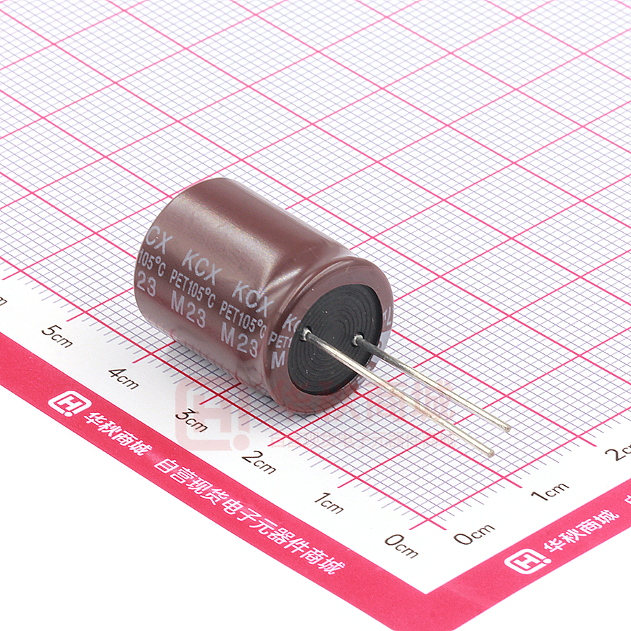

    直插铝电解电容 插件,D16xL20mm 47µF ±20% 500V
KCXI2002H470MF 数据手册
上海永铭电子股份有限公司 Shanghai Yongming Electronic Co.,Ltd. 铝电解电容器承认书 商标 Aluminum Electrolytic Capacitors Specification 版本 日期 标志 页码 内容 目的 设计 审核 Version Date Mark Page Content Aim Design Checked 名称 版本 Name Version 承认书 Specification 页数 03 标准指南 Standard manual Page 2 客户名 Customer 上海永铭电子股份有限公司 Shanghai Yongming Electronic Co.,Ltd. 系列 SERIES 苏州昍亮电子有限公司 铝电解电容器承认书 KCX 商标 Aluminum Electrolytic Capacitors Specification FIG-1 D 5 6.3 d 0.5 0.5 F 2.0 2.5 a L<20 8 0.5 0.6 3.5 a =±1.0 L ≥20 10 12.5 16 18 0.6 0.6 0.8 0.8 5.0 5.0 7.5 7.5 a =±2.0 TABLE-1 No 客户物料 永铭物 额定 容量 编码 料编码 电压 Capacitance Customer Ymin Rated Part No Part No 浪涌 使用温度 容量范围 损耗 阻抗 最大纹波电流 漏电流 寿命 电压 范围 Capacitance Tanδ Impedance (105℃100KHz) Leakage Life Surge Operating Tolerance (120Hz) (Ω) Max Max Ripple Current At 105℃ Voltage Voltage Temp.Range (%) (Max) at Current(mA) (μA)(2mins (HOURS) (V.DC) (V.DC) (℃) (%) 25±2℃100K at 105℃100KHz reading) 560 362.5 (μF) 尺寸 Dimensions(mm) ΦD L α d F 16 20 2.0 0.8 7.5 Hz 1 KCXI2002H470MF 500 47 550 -40~+105 -20~+20% 20 3.25 3000 2 3 4 5 名称 版本 Name Version 承认书 Specification 页数 03 标准指南 Page 3 Standard manual 6 3 上海永铭电子股份有限公司 Shanghai Yongming Electronic Co.,Ltd. 铝电解电容器承认书 商标 Aluminum Electrolytic Capacitors Specification 1 概述 SCOPE 本承认书规定了径向引线引出铝电解电容器的技术规范。 This specification covers miniature single-ended aluminum electrolytic capacitors. 2 参考标准 APPLICABLE SPECIFICATION 本承认书参考 JISC-5141 和 JISC-5102 制定。 This approval sheet consulted the institute of JISC-5141 and JISC-5102。 3 工作温度范围 OPERATING TEMPERATURE RANGE 工作温度范围是电容器在施加额定工作电压和额定纹波电流的条件下,可以长期可靠工作的环境 温度范围。 -40~+105 ℃(400~500V.DC) Operating temperature range is the range of ambient temperature at which the capacitors can be operated continuously at rated voltage. -40~+105℃(400~500V.DC) 4 测试环境 CHARACTERISTICS 如果没有其他规定,标准的测试、检验环境条件如下所示: 环境温度:15~35℃ 相对湿度:60~70% 大气压力:86kpa~106kpa 如果对测试结果有异议,可以在以下条件测试: 环境温度: 20℃±1℃ 相对湿度:60%~70% 大气压力:86kpa~106kpa Unless otherwise specified, the standard range of atmospheric conditions for making measurements and tests are as follows. Ambient temperature :15 to 35℃ Relative humidity : 60 to70% Air pressure :86kpa to 106kpa If there may be doubt on the results, measurements shall be made within the following limits Ambient temperature :20±1℃ Relative humidity :60% to 67% Air pressure :86kpa to 106kpa 5.产品特性 PRODUCT CHARACTERISTICS 5.1 电气特性 ELECTRICAL CHARACTERISTICS 序号 项目 测试方法 NO Item Test method 5.1.1 额定工作电 压 Rated 名称 版本 Name Version 性能 Performance 400~500 V.DC 承认书 Specification 页数 03 标准指南 Standard manual Page 4 上海永铭电子股份有限公司 Shanghai Yongming Electronic Co.,Ltd. 5.1.2 5.1.3 5.1. voltage 电容量 Capacitance 损失角正切 值 Dissipation Factor 漏电流 Leakage current 铝电解电容器承认书 商标 Aluminum Electrolytic Capacitors Specification 测试频率:120Hz±20% 测试电路:串联等效电路 测试电压:0.3Vrms Measuring frequency: 120Hz±20% Measuring circuit: Series equivalent circuit Measuring voltage: 0.3Vrms 标称容量 0.47~10000uF -20%~+20% Range of Capacitance: 容量偏差: -20%~+20% Capacitance tolerance: -20%~+20% 测试条件与 5.1.2 电容量测试相同 Testing condition are the same as 5.1.2 for capacitance 见表 1 see table 1 在电容器两端施加额定工作电压,并串联 1000±100Ω 电阻, 在施加电压 2 分钟后,测量漏电流。 测试电路如下图: The rated voltage shall be applied across the capacitors and its protective resistor which shall be 1000±100Ω. The leakage current shall then be measured after an electrification period of 2 min.. Measurement circuit Name Version 承认书 10~100 V.DC Lc≤0.01CV 或 3μA 取大者 whichever is greater Specification 页数 03 标准指南 The leakage current shall then be measured after an electrification period of 2 min.. 160~500 V.DC Lc≤0.02CV+10 LC:漏电流(μA) C:容量(μF) V:额定工作电压 (V) LC: Leakage current(μA) C: Capacitance(μF) V: Rated voltage(V) Rs: 保护电阻(1000±100Ω) Protective resistor(1000±100Ω) : 直流电压表 : DC voltmeterr : 直流电流表 : DC ammete S1: 开关 S1:Switch S2: 电流表保护开关 S2:Protective switch for an ammeter 名称 版本 施加额定工作电压 2 分钟后 Standard manual Page 5 上海永铭电子股份有限公司 Shanghai Yongming Electronic Co.,Ltd. 5.1.5 铝电解电容器承认书 商标 Aluminum Electrolytic Capacitors Specification 温度特性 Temperature Characteristic 阶段 1:测量容量和阻抗 (|z| 20℃ 120Hz±20%) 阶段 2:电容器恒温贮存 2 小时,在热平衡状态测阻抗(|-40℃ 120Hz±20%) 阶段 4:电容器恒温贮存 2 小时,在热平衡状态测电容量 Step 1:Capacitance and impedance shall be measured. ( |z| 20℃ 120Hz±20%) Step 2:After the capacitors being stored for 2 hours, impedance shall be made at thermal stability. (-40℃ 120Hz ±20%) Step 4:After the capacitors being stored for 2 hours at 105℃, capacitance shall be measured. The measurement shall be made at thermal stability 5.1.6 耐浪涌电压 充电 30±5 秒,放电 5.5±0.5 分钟作为一个周期,共进行 1000 Surge Test 次。 测试温度:15℃-35℃ 然后在标准大气条件下放置达到热稳定,测试各参数 1000 times of charging for 30±5 sec., with a period of 5.5±0.5 min.. Test temperature: 15℃-35℃ And the capacitors shall be stored under standard atmospheric conditions to obtain thermal stability, after which measurements shall be made. 测试回路 Test circuit 名称 版本 Name Version 承认书 标准指南 Standard manual 容量:在初始 值 的 ±20% 以 内。 损耗角正切 值:不大于规 定值的 200%。 漏电流:不大 于规定值。 Capacitance: With±20% of the initial value Dissipation factor: Not more 200% of the specified value Leakage current: Not more than the specified value Specification 页数 03 阶段 2: 阻抗值与阶段 1 阻抗值相比, 不大于表 2 要 求。 阶段 4: 容量变化应在 初 值 的 ±20% 范围内 Step 2:Impedance value ratio to the value at step1 shall be not more than the value given table-2 Step4:Variation of capacitance Within±20% of the value at Step 1. Page 6 上海永铭电子股份有限公司 Shanghai Yongming Electronic Co.,Ltd. 铝电解电容器承认书 商标 Aluminum Electrolytic Capacitors Specification instantaneous over voltage which may be applied to terminals of capacitors, therefore, not applicable to such over voltages as often applied. 浪涌电压设定 RV(V) 10 S.V(V) 12.5 RV(V) 160 S.V(V) 200 16 20 200 250 25 31 250 300 35 44 350 400 50 63 400 450 5.2 机械特性 MECHANICAL PERFORMANCE 序号 项目 测试方法 NO Item Test method 5.2.1 端子强度 端子抗拉强度: TERMINAL 沿电容器端子引线方向施加*1N 的拉力,10 STRENGTH ±1 秒。 引线 0.6 0.8 直径Φ 0.5 拉力 N 5 10 端子抗弯强度: 在电容器引线施加固定重力*2N,然后,将电 容体弯折 90°后回到原位,再向相反方向弯 折 90°后回到原位。 上述过程在 5 秒内完成。 引线 0.6 0.8 直径Φ 0.5 拉力 N 2.5 5 63 79 450 500 80 100 500 550 100 125 特性 Performance 测量电容器应无接触不良、 开路或短路,无可见机械损 伤 When the capacitors is measured, there shall be no intermittent contacts, or open or short-circuiting. There shall be no such mechanical damage. Tensile strength of termination: A static load of 1N shall be applied to the terminal in the down-lead direction Bending strength of termination: A static load of 1N applied to the lead wire, then bent the body through 90°,return to the original position. Next bent it in opposite direction through 90°with the same speed, again return to the original position. Carry out this operation in about 5 sec. 5.2.2 5.2.3 振动试验 依据 JIS C 5102 8.2 和 JIS C 5025 试验。 测量电容器应无接触不良开路 Resistance to 在 3 个互相垂直的方向分别施加 2 小时振动, 或短路,无可见机械损伤。 共 6 小时 Vibr ion When the capacitors is measured there 可焊性 Solderability To comply with JIS C 5102 8.2and JIS C 5025 Direction and duration of vibration: 3 orthogonal directions mutually each for 2 hours, total 6 hours shall be no intermittent contacts, or open or short circuiting There shall be no such mechanical damage. 依据 IEC60068-2-2 进行试验 焊锡温度:250±5℃ 浸入时间:2.0±0.5 秒 浸入焊锡的引线表面积约 90%以上应附着新锡 At least 90% of circumferential surface of the dipping portion of termination shall be covered with new solder. To comply with IEC60068-2-2 Temperature or solder: 250±5℃ Dipping time: 2±0.5sec. 名称 版本 Name Version 承认书 Specification 页数 03 标准指南 Standard manual Page 7 上海永铭电子股份有限公司 铝电解电容器承认书 Shanghai Yongming Electronic Co.,Ltd. 商标 Aluminum Electrolytic Capacitors Specification 5.3 耐久性测试 ENDURANCE PERFORMANCE 序号 项目 测试方法 NO Item Test method 耐焊接热 焊槽法: 5.3.1 Resistance 焊锡温度:260±5℃ to old ring 浸入时间:10±1 秒 heat 电路板 :1.6mm 特性 Performance 容量变化:在初始值±10%范围 内 损失角正切值:不大于规定值 漏电流:满足 5.1.4 要求 外观:无异状 Solder bath method Solder temperature : 260±5℃ Immersion time : 10±1sec. Printed wiring board: 1.6mm Variation of capacitance: Within ±10% of the initial value before test. Dissipation factor: Not more than the specified value Leakage current: To satisfy No.5.1.4 Appearance: No remarkable abnormality. 依据 JIS C 5023 进行试验 容量变化:在初始值±15%范围 内 5.3.2 稳态湿热 试验温度:40± 2℃ 损失角正切值:不大于规定值% Resistance to 试验时间:240±8h 漏电流:满足5.1.4 要求 damp heat 相对湿度:90~95% 外观:无异状 (steady state) 试验后,电容器在标准大气条件下 1~2 Variation of capacitance: 小时,然后测试参数 Within ±15% of the initial value before To comply with JIS C 5023 Test temperature : 40±2℃ Test time : 240±8h Relative humidity: 90~95% After completion of test, the capacitors shall be subjected to standard atmospheric conditions for 1 to 2 hours, after which measurements shall be made. 5.3.3 高温负荷试验 Load life test 试验温度:105±2℃,施加额定电压和额 容量变化:在初始值±20%范围 内 定纹波电流 损耗角正切值:不超过规定值 Application of the rated voltage and the rated 的 200% ripple current, Test temperature:105±2℃ 漏电流:在规定值以内 外观:无异状 ≤Φ6.3 2000H ≥Φ8 3000H 负荷 寿命 名称 版本 test. Dissipation factor: Not more than the specified value Leakage current: To satisfy No.5.1.4 Appearance: No remarkable abnormality. Name Version Variation of capacitance: Within ±20% of the initial value before t est. Dissipation factor: Within 200% of the specified value Leakage current: Within the specified value Appearance: No remarkable abnormality. 承认书 Specification 页数 03 标准指南 Standard manual Page 8 上海永铭电子股份有限公司 Shanghai Yongming Electronic Co.,Ltd. 5.3.4 高温贮存试验 Shelf life test 铝电解电容器承认书 商标 Aluminum Electrolytic Capacitors Specification 在 105±2℃环境下无负荷贮存 1000 h, 容量变化率:初始值±20%范围 至少恢复 16 小时。 内。 The capacitors are then stored with no voltage 损耗角正切值:不超过规定值 的 200% applied at a temperature of 105±2℃for 1000 漏电流:不超过规定值的 200% hours and then resumed 16 hours. 外观:无异状 Variation of capacitance: Within ±20% of the initial value before test. Dissipation factor: Not more than 200% of the specified value Leakage current: Not more than 200% of the specified value Appearance: No remarkable abnormality. 5.3.5 低 温 储 存 : Low 环境温度-40℃±2℃ temperature storage 5.3.6 防爆试验 Safety vent 100Hz 下 测 试 , 电 容 量 变 化 率 △ C/C≤±20%; Test at 100HZ, capacitance change △ C/C≤±20%; 100Hz 下测试,损耗 tgδ≤规格值; Test at 100HZ, DF tgδ≤specified value 漏电流≤规格值; Leakage current≤specified value 试验后电容器无可见损伤和电解质 漏出。 No visible damage and electrolytic leakage after testing capacitor. ambient temperature -40℃±2℃ 持续时间:240 小时 Time:240 Hours 恢复时间:至少 16 小时 Recovery time: at least 16 hours 在电容器两极施加直流反向电压 100V, 其中通过的电流设置应不大于 1A,在测 上述过程中应无引线、铝箔等 试时防爆装置应能在 30 分钟内动作。 散射,无火花产生。 D.C.Application test The vent device is actuated under the test The capacitors shall be subjected to a reverse D.C.100 conditions, thereby preventing terminals, voltage equal to the rated D.C.voltage. metal pieces, etc, of the capacitors from The current flowing through the capacitors shall be scattering due to burst, the case from limited to 1A. If the vent does operate with the voltage applied for 30 minutes, the test is considered to be separating from the seal packing, or the capacitors from producing flame. passed. 名称 版本 Name Version 承认书 Specification 页数 03 标准指南 Standard manual Page 9 上海永铭电子股份有限公司 Shanghai Yongming Electronic Co.,Ltd. 表2 铝电解电容器承认书 商标 Aluminum Electrolytic Capacitors Specification Table 2 阻抗比 额定工作电压 (120HZ) Max.impeda nce ratio Rsted voltage(v) (120HZ) |z| -40℃/|z| 20℃ 400 450 500 7 9 9 6.标记 MARKING 6.1 在电容器体上注明有如下内容: (1) 生产厂商商标 (2) 工作电压 (3) 型号规格 (4) 负极标志 (5) 额定温度 (6) 生产周期 A13(13表示年份,A表示月份; A~M 表示:1月~12月,I 除外) The following items shall be marked indelibly on the capacitors. (1) Manufacture’s name or trade mark. (2) Rated voltage (3) Type and specification (4) Polarity of the terminals (5) Rated temperature (6) Manufacture time A13(13 that year, A said that the month , A ~ M said:January ~ December ,except I ) 6.2 标记颜色 套管颜色: 咖啡色 Marking color Sleeve color : Coffee color 名称 版本 Name Version 承认书 Specification 页数 03 标准指南 Standard manual Page 10 上海永铭电子股份有限公司 铝电解电容器承认书 商标 Aluminum Electrolytic Capacitors Specification Shanghai Yongming Electronic Co.,Ltd. 7.纹波电流补偿系数 Ripple Current Correction Factor 7.1 频率修正系数 Frequency correction factor 频率(Hz) Frequency(Hz) 50 120 1K 10K~50K 100K 修正因子 Correction Factor 0.40 0.50 0.80 0.90 1.00 8.包装 PACKING 8.1 包装标签 PACKING LABEL 内标签样本 inner label sample 外箱标签样本 outer label sample 包装标签内容 Packing Label Marked (the following items shall be marked on the label) (Inside box or bag、outer box) 1)产品名称 Product name 2)生产批号 Lot No 3)数量 quantity 4)生产日期 Production date 5)产品编号 Part No 6)客户物料描述 Customer item code 8.2 批号 1 2 Lot 3 number: 4 5 6 7 8 商标 年 月 材料标识 YM year moth material code 8.3 散包装按下图包装方式 Bulk Packing 名称 版本 Name Version 9 10 11 生产序号 production number 承认书 12 分箱号 serial number Specification 页数 03 标准指南 Standard manual 13 Page 11 上海永铭电子股份有限公司 Shanghai Yongming Electronic Co.,Ltd. 铝电解电容器承认书 内包装盒 Box 9.切脚、成型 切脚、成型标准 商标 Aluminum Electrolytic Capacitors Specification 外包装箱 Carton Lead cutting and forming Standard for lead cutting 该标准是用于引线切脚,技术要求,判断和验收。 This standard is used for lead cutting, technology, requirement, judgment and acceptance inspection, and etc. 引线切脚 A 图 D 5 6.3 8 B 10 12.5 16 18 2.5~10 d 0.5 F 2.0 ±0.5 0.6 2.5 3.5 公差 5.0 0.8 ±0.05 7.5 ±0.5 引线切脚成型 B 图 D A L±0.5 K±0.5 L2±0.3 L1±0.5 备注 ≤Φ 12.5 ≤25 2.5~22 2.5 1.5 2.0~ 5.0 外K 成型 引线切脚成型 C 图 名称 版本 Name Version D A C± 0.5 B± 0.5 E± 0.3 F± 0.3 G± 0.3 H± 0.5 备注 ≤Φ 12.5 ≤25 2.5~ 22 3.0 1.2 1.8 0.8 2.0~ 5.0 内外 K 成型 承认书 Specification 页数 03 标准指南 Standard manual Page 12 上海永铭电子股份有限公司 Shanghai Yongming Electronic Co.,Ltd. 铝电解电容器承认书 商标 Aluminum Electrolytic Capacitors Specification 引线切脚成型 D 图 φD 8 误差 F 3.5 ±0.5 L1 2.5~21.0 ±0.5 L2 3.5 ±0.5 K 1.2 ±0.2 B 1.2 ±0.5 引线切脚成型 E 图 A D A L±0.5 K± 0.5 L2± 0.3 L1± 0.5 备注 ≤Φ 12.5 ≤25 2.5~ 22 2.5 1.5 2.0~ 5.0 内K 成型 引线切脚成型 F 图 (成型折弯 90°) 右弯 A 型 左弯 B 型 D Φ5~Φ12.5 Φ16~Φ18 公差 K 2.0 2.5 ±0.5 B 2.0~10 ±0.5 类型 右弯 A 型/左弯 B 型 / 引线切脚成型 G 图 D Φ5 Φ6.3 Φ8 公差 d 0.5 0.5 0.6 ±0.05 F 2.0 2.5 3.5 ±0.5 5.0 ±0.5 2.5 ±0.5 F1 L H 名称 版本 Name Version 2.5 3.5 5.0 2.5 3.5 5.0 2.5 承认书 Specification 页数 03 标准指南 ±0.5 2.0~10 Standard manual Page 13 上海永铭电子股份有限公司 Shanghai Yongming Electronic Co.,Ltd. 铝电解电容器承认书 商标 Aluminum Electrolytic Capacitors Specification 引线切脚成型 H 图(成型双折弯 90°) 右弯 A 型 左弯 B 型 D Φ5 Φ6.3 Φ8 Φ10 Φ12.5 公差 K 2.0 2.0 2.0 2.0 2.0 ±0.5 H 7.0 7.0 7.0 7.0 7.0 ±0.5 B 2.0~10 ±0.5 类型 右弯 A 型/左弯 B 型 / 编带外型尺寸 A 图 编带外型尺寸 B 图 Φ5-Φ8 Φ10-Φ12.5 名称 版本 Name Version 承认书 Specification 页数 03 标准指南 Standard manual Page 14 上海永铭电子股份有限公司 铝电解电容器承认书 商标 Aluminum Electrolytic Capacitors Specification Shanghai Yongming Electronic Co.,Ltd. 编带规格表: 项目 记号 Φ5 Φ6.3 Φ8 Φ10 Φ12.5 引线加工记号 U1 U4 U5 T1 U2 T2 U3 T3 T4 T5 形状尺寸图 图A 图A 图A 图B 图A 图B 图A 图B 图B 图B 0.5 引线直径 Φd 主体间距 P 12.7 15 ±1.0 穿孔间距 P0 12.7 15 ±0.2 穿孔与引线间距 P1 5 ±0.7 穿孔与主体间距 P2 7.5 ±1.0 引线间距 F1 引线间距 F 衬纸宽度 W 18.0 ±0.3 胶带宽度 W0 12.5 MIN 穿孔与衬纸间距 W1 9.0 ±0.5 胶带与衬纸间距 W2 0.5~2.0 / 主体下方位置 H 18.5 ±0.75 引线弯曲高度 H0 穿孔直径 ΦD0 4.0 ±0.3 主体倾斜度 △h 1.0 MAX 主体倾斜度 △p 1.0 MAX 编带总厚度 t 0.9 ±0.3 3.85 3.85 4.35 3.85 ±0.05 4.35 6.35 5.0 2.5 3.5 5.0 5.0 2.0 16 最小包装数量 名称 版本 4.35 0.6 允许差 5.0 2.5 -- 16 2000 Name Version 5.0 3.5 -- 1650 5.0 16 5.0 +0.8~-0.2 5.0 ±0.5 -- 1000 承认书 ±0.5 650 420 Specification 页数 03 标准指南 Standard manual Page 15 上海永铭电子股份有限公司 Shanghai Yongming Electronic Co.,Ltd. 铝电解电容器承认书 商标 Aluminum Electrolytic Capacitors Specification 11. 产品编码规则 Product Code Rules 3 2 1 4 3 3 12 5 3 6 7 3 8 3 9 3 3 10 3 12 3 11 3 13 3 14 3 2 Series code Size code 产品系列 产品系列 尺寸编码 Voltage code Capacitance code Capacitance range code 额定工作电压编码 容量编码 静电容量 额定工作电压 Auxiliary code 容量范围编码 附属码 附属码 附属码 附属码(国内) 附属码(IND) 容量范围 系列 编码 电压 编码 容量 编码 容量 编码 级别 LMM LMM 4V 0G 0.1μF 0R1 33μF 330 ±20% M O 引线 30F/35F 2 引线 30F/35F LK7 LK7 6.3V 0J 0.22μF R22 47μF 470 ±10% K H 引线 33F/38F 3 引线 33F/38F 0L 0.33μF R33 56μF 560 编码 LK OLK 7.5V 0~+10% R F 引线 22F/27F 4 切直脚 A 图 LKF LKF 10V 1A 0.47μF R47 68μF 680 0~-10% T A 切直脚 A 图 5 切脚成型 B 图 LKG LKG 16V 1C 0.68μF R68 82μF 820 -10~+20% V B 切脚成型 B 图 6 切脚成型 C 图 LKL LKL 20V 1D 0.82μF R82 100μF 101 -20~+5% L C 切脚成型 C 图 7 切脚成型 D 图 LLK LLK 25V 1E 1.0μF 1R0 120μF 121 -10~+5% G D 切脚成型 D 图 8 切脚成型 E 图 GP OGP 30V 1P 1.2μF 1R2 150μF 151 -10~+15% H E 切脚成型 E 图 9 引线 22F/27F LKM 40V 1G 1.5μF 1R5 180μF 181 0~+40% I LKZ LKZ 50V 1H 1.8μF 1R8 220μF 221 ±15% M 编带 A 图 J KC OKC 63V 1J 2.2μF 2R2 270μF 271 -20~+50% A PKC PKC 80V 1K 2.7μF 2R7 330μF 331 -5~-20% B N 编带 B 图 KCX KCX 100V 2A 2.8μF 2R8 470μF 471 -5~+20% E LKX LKX 120V 2K 3.0μF 3R0 560μF 561 -15~+5% C VK7 VK7 160V 2C 3.3μF 3R3 680μF 681 -15~-5% D VKO VKO 200V 2D 3.6μF 3R6 820μF 821 0~+20% F VKG VKG 250V 2E 3.9μF 3R9 1000μF 102 0~+15% N VKL VKL 350V 2V 4.0μF 4R0 1200μF 122 -5~+15% W VKM VKM 400V 2G 4.7μF 4R7 1500μF 152 -20~+0% S VMM VMM 450V 2W 5.6μF 5R6 1800μF 182 -20~+10% P NP1 NP1 480V 2L 6.0μF 6R0 2200μF 222 0~+5% Q NPX NPX 500V 2H 6.2μF 6R2 2700μF 272 NPH NPH 550V 2I 6.8μF 6R8 3300μF 332 NPT NPT 600V 2J 8.2μF 8R2 3900μF 392 NPL NPL 10μF 100 4700μF 472 VP1 VP1 12μF 120 5600μF 562 VPX VPX 13μF 130 6800μF 682 VPH VPH 15μF 150 8200μF 822 VPT VPT 18μF 180 10000μF 103 VPL VPL 22μF 220 22000μF 223 27μF 270 33000μF 333 LKM 名称 版本 Name Version 承认书 Q F 图 A 型(右) 切脚折弯 90° P X 标准指南 Standard manual F 图 B 型(左) 切脚成型 G 图 切脚双折弯 g 90°F 图 A 型 (右) 切脚双折弯 f 90°F 图 B 型 K (左) 编带 A 图 J 编带 B 图 V 液态 SMD j 固态 Specification 页数 03 切脚折弯 90° Page 16 上海永铭电子股份有限公司 Shanghai Yongming Electronic Co.,Ltd. 铝电解电容器承认书 商标 Aluminum Electrolytic Capacitors Specification 外形尺寸 产品直径 编码 产品高度 编码 产品高度度 编码 15 150 3.5 F 3.55 035 4 A 3.95 039 16 160 4.5 G 4.5 045 16.5 165 5 B 5 050 17 170 5.5 H 5.4 054 18 180 6.3 C 5.8 058 19 190 8 D 6.5 065 20 200 10 E 7 070 21 210 12.5 L 7.7 077 22 220 16 I 8 080 23 230 18 J 8.5 085 25 250 20 N 9 090 28 280 22 K 9.5 095 30 300 25 M 10 100 31.5 315 30 P 10.5 105 32 320 35 Q 11 110 35.5 355 40 R 11.5 115 36 360 12 120 40 400 12.5 125 41.5 415 13 130 45 450 13.5 135 50 500 14 140 14.5 145 名称 版本 Name Version 承认书 Specification 页数 03 标准指南 Standard manual Page 17 上海永铭电子股份有限公司 Shanghai Yongming Electronic Co.,Ltd. 铝电解电容器承认书 商标 Aluminum Electrolytic Capacitors Specification 12.其他 The others 12.1 铝电解电容器的应用上的重要信息 Important information on the application of aluminum electrolytic capacitors 12.1.1. 电解电容是有极性的 DC electrolytic capacitors are polarized 当施加反向直流电压时,电容器将变为短路,电路中使用没有极化电容会被损坏,因为可施加到正电压 的阴极端子的电路中流过异常电流。 When reverse voltage is applied on DC electrolytic capacitors, the capacitors will becomes short-circuited please use no polarized capacitors in the circuit be damage due to abnormal current flows through the capacitors since the circuit where the positive voltage may be applied to the cathode terminal. 12.1.2. 使用电容器额定电压 Use capacitors within rated voltage 当电容器用比额定电压更高的电压时,漏电流增加,特性显着恶化,并在很短的时间内发生损坏的结果。 请特别小心的峰值电压不应超过额定电压。When capacitors is used at higher voltage than the rated voltage, leakage current increases, characteristics drastically deteriorate and damage in a short period may occur as a result. Please take extra caution that the peak voltage should not exceed the rated voltage. 12.1.3. 充电和放电应用 Charge and discharge application. 当铝电解电容器用于快速充电和放电的应用,其寿命可缩短减少,热量上升,等等。 When aluminum electrolytic capacitors for general purpose are employed in rapid charge and discharge application, its life expectancy may be shortened by capacitance decrease, heat rise, etc. 12.1.4. 存储电容器 Store the capacitors. 在已经存储了长时间的铝电容器其漏电流上升是常见的。存储温度越高,漏电流增大,因此,请采取预 防措施,如存储位置。有电压被施加到电容器上时其漏电流逐渐减小。漏电流增加,会造成问题,因此, 使用前在电路中施加电压(老化) 。I creased leakage current is common in aluminum capacitors which have been stored for long period of time. The Higher the storage temperature, the higher the leakage current increase, therefore please take precautions concerning the storage location. The leakage current decreases gradually as voltage are applied to the capacitor. In cases where increased leakage current causes problems in the circuit, apply voltage (aging) before using. 12.1.5 适用于电容器的纹波电流不应超过额定的值 Ripple current applied to capacitors should not exceed the rated value. 如果纹波电流超过指定值,过多的热量会减少容量和缩短电容寿命。因此纹波电压的峰值应该小于额 定电压。 名称 版本 Name Version 承认书 Specification 页数 03 标准指南 Standard manual Page 18 上海永铭电子股份有限公司 Shanghai Yongming Electronic Co.,Ltd. 铝电解电容器承认书 商标 Aluminum Electrolytic Capacitors Specification Excessive heat will reduce capacitance and result in shortened life of capacitor if ripple currents exceeding the specified rated value are applied. The peak value of the ripple voltage should be less than the rated voltage. 12.1.6. 环境温度 Ambient temperature. 铝电解电容器的寿命受环境温度的影响。人们普遍表示,温度每下降 10℃寿命加倍。Life of the aluminum electrolytic capacitor is affected by the ambient temperature. It is generally stated, that life doubles for each 10℃ decrease in temperature. 12.1.7. 引线的强度 Intensity of lead 加到引线或端子,应力的内部连接。这可能会导致短路,开路或漏电流增加。在电容器已被焊接到 PC 板上后,弯曲或后处理电容器是不可取的。 When a strong force is applied to the lead wires or terminals, stress is put on the internal connections. This may result in short circuit, open circuit or increased leakage current. It is not 12.1.8 在焊接过程中的耐热性 Heat resistance at the soldering process 在 PC 板上安装铝电解电容器的浸焊工艺中,观察到 PET 外套二次收缩或开裂时,焊料的温度太高或浸 渍时间太长。advisable to bend or handle a capacitors after it has been soldered to the PC board. In the dip soldering process of PC board with aluminum electrolytic capacitors mounted, secondary shrinkage or crack of PET sleeve may be observed when solder temperature is too high or dipping time is too long. 12.1.9. PC 板的孔间距和位置 Hole pitch and position of PC board. 设计印刷电路板,其孔距适合指定的目录或规格的电容的引线间距(铅的间距)。当电容器强行插入一 个孔间距时,把应力加在引线。这可能会导致短路或漏电流增加。 capacitor specified by the catalog or specifications. When a capacitor is forcibly inserted into an unmatched hole A PC board must be designed so its hole pitch coincides with the lead pitch (lead spacing) of the pitch, a stress is put on the leads. This could result in a short circuit or increased leakage current. 12.2 该产品是无铅和环保 This product is lead free and environmental friendly. (SHAEC1928063308, SGS) 产品按照 ROHS 的标准,六种有害物质最大不超过下列要求:This products according to the standard of ROHS,it means the max capacitance Of six harmful material not over the following request: Cd -100PPM Cr+-1000PPM 名称 版本 Pb -1000PPM PBBs -1000PPM Name Version Hg -1000PPM PBDEs -1000PPM 承认书 Specification 页数 03 标准指南 Standard manual Page 19
