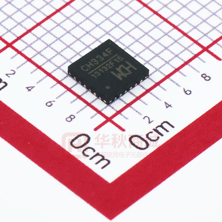

    CH334和CH335是符合USB2.0协议规范的4端口USBHUB控制器芯片,上行端口支持USB2.0高速和全速,下行端口支持USB2.0高速480Mbps、全速12Mbps和低速1.5Mbps。
CH334F 数据手册
CH334/CH335 数据手册 V2.4 http://wch.cn 概述 CH334 和 CH335 是符合 USB2.0 协议规范的 4 端口 USB HUB 控制器芯片,上行端口支持 上行端口支持 USB2.0 高速和 全速,下行端口支持 USB2.0 高速 480Mbps 480Mbps、全速 12Mbps 和低速 1.5Mbps。不但支持低成本的 低成本的 STT 模式(单 个 TT 分时调度 4 个下行端口) ,还支持高性能的 高性能的 MTT 模式(4 个 TT 各对应 1 个端口,并发处理 并发处理) 。 工业级设计,外围精简,可应用于计算机和工控机主板 可应用于计算机和工控机主板、外设、嵌入式系统等。 特点 - 4 口 USB 集线器,提供 4 个 USB2.0 下行端口 下行端口,向下兼容 USB1.1 协议规范 - 支持各端口独立电源控制或 GANG 整体 整体联动电源控制 - 支持各端口独立过流检测或 GANG 整体 整体过流检测,支持 5V 耐压过流信号输入 - 支持高性能的 MTT 模式,为每个端口提供独立 为每个端口提供独立 TT 实现满带宽并发传输,总带宽是 STT 的 4 倍 - 支持端口状态 LED 指示灯 - 可通过外部 EEPROM 配置是否支持复合设备 配置是否支持复合设备、不可移除设备、自定义 VID、PID 和端口配置 端口配置 - 内置信息存储器,针对行业特殊需求 针对行业特殊需求可批量定制厂商或产品信息及配置,无需 EEPROM - 自研的专用 USB PHY,LPM 低功耗技术 技术,相比第一代 HUB 芯片大幅降低,支持自供电或总线供电 支持自供电或总线供电 - 可通过 I/O 引脚或外部 EEPROM 配置自供电或总线供电 自供电或总线供电模式 - 提供晶体振荡器,内置电容,支持外部 外部 12MHz 输入,内置 PLL 为 USB PHY 提供 480MHz 时钟 - 内置专业的高精度时钟,可以选择去掉 可以选择去掉外部 12MHz 晶体,节省成本、减小体积和降低 降低 EMI - 上行端口内置 1.5KΩ上拉电阻,下行端口内置 下行端口内置 USB Host 主机所需下拉电阻,外围精简 外围精简 - 内置 LDO 线性降压调节器,可将 USB 总线电源电压转换为芯片的 3.3V 工作电源 - CH335 支持 MCU 控制上行端口与 1#下行端口 下行端口交换 - USB 引脚具有 6KV 增强 ESD 性能,Class Class 3A - 工业级温度范围:-40~85℃ - 提供 QFN28、QFN24、QFN16、QFN12、 、SOP16、QSOP28 等多种封装形式 V2.4 1 CH334/CH335 数据手册 http://wch.cn 第 1 章 引脚 NC. VDD33 DMU DPU XO XI NC. GND NC. CH334F 21 20 19 18 17 16 15 DPU DMU DP1 DM1 DP2 DM2 DP3 DM3 8 7 6 5 37 38 39 40 41 42 43 44 45 46 47 48 LED1/PSELF PWREN2# LED2/PGANG PWREN1# PWREN4#/SUSP DM1 DP1 PSELF NC. PGANG OVCUR2# NC. OVCUR1# LED4/SDA NC. NC. NC. V5 VDD33 1 2 3 4 5 6 7 8 9 10 11 12 1 2 3 4 CH334P 图 1-1 引脚分布 注:0#引脚是指 QFN 封装的底板。 V2.4 14 13 12 11 10 9 8 CH335F 1 2 3 4 5 6 7 GND DP3 DM3 XO XI PWREN3# DP2 DM2 36 35 34 33 32 31 30 29 28 27 26 25 0 CH334H XO XI DM4 DP4 RESET#/CDP PGANG V5 VDD33 GND 13 14 15 16 0 NC. DP1 DM2 DM1 DP2 DPU PWREN# DMU NC. VDD33 XI V5 XO LED4/SDA DM3 OVCUR# DP3 NC. NC. NC. DM4 PGANG DP4 PSELF RESET#/CDP NC. LED3/SCL GND LED3/SCL OVCUR2# OVCUR1# LED4/SDA V5 GND VDD33 NC. NC. NC. NC. NC. NC. OVCUR3# NC. OVCUR4# LED3/SCL RESET#/CDP NC. 28 27 26 25 24 23 22 21 20 19 18 17 16 15 22 23 24 25 26 27 28 2 NC. NC. DP4 DM4 GND VDD33 DP3 DM3 VDD33 XO XI GND NC. GND DMU DPU DM1 DP1 NC. GND DM2 DP2 PWREN# NC. CH334S 14 13 12 11 10 9 8 DMU DPU DM1 DP1 NC. DM2 DP2 1 2 3 4 5 6 7 8 9 10 11 12 13 14 VDD33 DP3 DM3 XO XI NC. PWREN# 12 11 10 9 28 27 26 25 24 23 22 21 20 19 18 17 16 15 GND GND CH334U GND XO NC. XI OVCUR# DM4 PWREN# DP4 LED2 DM3 LED1 DP3 LED4/SDA DM2 VDD33 DP2 V5 DM1 PSELF DP1 NC. GND RESET#/CDP VDD33 DPU LED3/SCL DMU PSELF PGANG OVCUR2# OVCUR1# LED4/SDA V5 VDD33 0 1 2 3 4 5 6 7 8 9 10 11 12 13 14 22 23 24 25 26 27 28 18 17 16 15 14 13 12 11 10 CH334Q DPU DMU OVCUR3# OVCUR4# RESET#/CDP DP4 DM4 21 20 19 18 17 16 15 VDD33 OVCUR3# OVCUR4# LED3/SCL RESET#/CDP DP4 DM4 DM1 DP1 DM2 CH335J PWREN# NC. NC. NC. GND NC. NC. NC. VDD33 DM1 DP1 DM2 DP2 NC. DM3 DP3 DM4 DP4 28 29 30 31 32 33 34 35 36 0 6 5 4 1 2 3 4 5 6 GND DP3 DM3 DP2 0 DMU DP4 DM4 0 GND DPU V5 VDD33 1 2 3 10 11 12 12 11 10 9 8 7 DP1 DM1 DP2 DM2 DP3 DM3 1 2 3 4 5 6 7 8 9 V5 VDD33 LED4/SDA LED1 LED2 PWREN# GND 19 20 21 22 23 24 NC. RESET#/CDP NC. LED3/SCL VDD33 LED4/SDA OVCUR# NC. NC. 18 17 16 15 14 13 16 15 14 13 12 11 10 9 PSELF NC. RESET#/CDP DPU DMU LED3/SCL XI XO GND VDD33 V5 DPU DMU RESET#/CDP OVCUR# NC. XO XI DM4 DP4 CH334R 1 2 3 4 5 6 7 DM4 DP4 DM3 DP3 DM2 DP2 DM1 DP1 9 8 7 1 2 3 4 5 6 7 8 27 26 25 24 23 22 21 20 19 1.1 引脚排列 24 23 22 21 20 19 18 17 16 15 14 13 CH334L CH334/CH335 数据手册 http://wch.cn 1.2 型号对比 表 1-1 同簇型号功能对比 型号 CH335J CH334P CH334R CH334U CH334F CH334S CH334Q CH334H CH334L CH335F TT 模式 MTT MTT MTT MTT MTT MTT MTT 过流检测 × × × GANG 模式 GANG 模式 独立/GANG 独立/GANG 电源控制 × × × GANG 模式 GANG 模式 GANG 模式 独立/GANG LED 指示灯 × 1灯 × 5灯 1灯 1灯 5 灯/9 灯 × × × √ √ √ √ × × × √ √ √ √ 定制配置信息 √ √ √ √ √ √ √ 免晶振应用 √ 可选 可选 可选 可选 可选 可选 交换上行端口 × × × × × × 可选 功能 I/0 引脚配置 供电模式 外部 EEPROM 提供配置信息 1.3 封装 表 1-2 封装说明 封装形式 塑体宽度 引脚间距 封装说明 订货型号 QSOP16 3.9mm 150mil 0.635mm 25mil 1/4 尺寸 16 脚贴片 CH334R QSOP28 3.9mm 150mil 0.635mm 25mil 1/4 尺寸 28 脚贴片 CH334U SSOP28 5.3mm 209mil 0.65mm 25mil 缩小型 28 脚贴片 CH334S QFN12_2x2 2*2mm 0.4mm 15.7mil 四边无引线 16 脚 CH335J QFN16_3x3 3*3mm 0.5mm 19.7mil 四边无引线 16 脚 CH334P QFN24_4x4 4*4mm 0.5mm 19.7mil 四边无引线 24 脚 CH334F QFN28_4x4 4*4mm 0.4mm 15.7mil 四边无引线 28 脚 CH335F QFN28_5x5 5*5mm 0.5mm 19.7mil 四边无引线 28 脚 CH334H QFN36_6x6 6*6mm 0.5mm 19.7mil 四边无引线 36 脚 CH334Q LQFP48 7*7mm 0.5mm 19.7mil 标准 LQFP48 脚贴片 CH334L 注:优选 CH334P 和 CH335J,体积小; ;CH335 引脚全; 其它封装形式侧重于 PCB 兼容;新设计不建议选择 新设计不建议选择 CH334S/H/Q/L;CH334L 仅批量预订。 仅批量预订 V2.4 3 CH334/CH335 数据手册 http://wch.cn 1.4 引脚描述 表 1-3 引脚定义 引脚号(同名引脚可参考) 335F 4R 引脚 4F 4U 4S 4Q 4H 4L 名称 类型 功能描述 20 10 14 15 25 30 1 3 DMU USB 上行端口 USB2.0 信号线 D- 21 11 15 16 26 31 2 4 DPU USB 上行端口 USB2.0 信号线 D+ 6 7 11 10 27 1 3 5 DM1 USB 1#下行端口 USB 信号线 D- 7 8 12 11 28 2 4 6 DP1 USB 1#下行端口 USB 信号线 D+ 8 5 9 8 2 3 6 9 DM2 USB 2#下行端口 USB 信号线 D- 9 6 10 9 3 4 7 10 DP2 USB 2#下行端口 USB 信号线 D+ 13 3 7 6 8 6 12 17 DM3 USB 3#下行端口 USB 信号线 D- 14 4 8 7 9 7 13 18 DP3 USB 3#下行端口 USB 信号线 D+ 15 1 5 4 11 8 15 21 DM4 USB 4#下行端口 USB 信号线 D- 16 2 6 5 12 9 16 22 DP4 USB 4#下行端口 USB 信号线 D+ 11 16 4 3 6 33 10 14 XI I 晶体振荡器输入端,接外部晶体一端 接外部晶体一端 12 15 3 2 7 32 11 15 XO O 晶体振荡器反相输出端,接外部晶体另一端 接外部晶体另一端 17 9 16 17 13 26 17 26 26 12 19 20 23 - 27 47 V5 P 28 13 20 21 24 29 28 48 VDD33 P - - - 13 - 10 14 16 23 21 19 VDD33 P 3.3V 电源输入,外接 1uF 或 0.1uF 退耦电容 GND P 公共接地端 GND P 公共接地端(底板) 14 - 12 5I CDP 外部复位输入,内置上拉电阻, ,低电平有效, 不复位时建议完全悬空 5V 或 3.3V 电源输入,外接 1uF 或更大电容 主电源,LDO 输出及 3.3V 输入, , 外接 0.1uF+10uF 退耦电容,或 或 1uF 退耦电容 2 1 27 RESET# 15 28 14 35 - 8 13 20 0 - 0 - - 0 0 - 24 - 1 26 21 21 25 42 23 - - - - - 24 40 OVCUR2# 5I 2#下行端口过流检测输入引脚, ,低电平过流 19 - - - - - 20 30 OVCUR3# 5I 3#下行端口过流检测输入引脚, ,低电平过流 18 - - - - - 19 28 OVCUR4# 5I 4#下行端口过流检测输入引脚, ,低电平过流 4 - 24 25 4 18 8 11 V2.4 OVCUR# 5I OVCUR1# PWREN# O PWREN1# 4 GANG 整体模式下行端口过流检测输入引脚 模式下行端口过流检测输入引脚; 1#下行端口过流检测输入引脚, ,低电平过流 GANG 整体模式下行端口电源输出控制引脚 模式下行端口电源输出控制引脚; 1#下行端口电源输出控制引脚, ,低电平开启 CH334/CH335 数据手册 http://wch.cn 2 - - - - - - - PWREN2# O 2#下行端口电源输出控制引脚, ,低电平开启 10 - - - - - - - PWREN3# O 3#下行端口电源输出控制引脚, ,低电平开启 5 - - - - 18 - 19 - 17 - - - 22 - 37 睡眠状态输出引脚 GANG 整体模式 SUSPEND 睡眠状态输出引脚,高 SUSP O PWREN4# 电平指示睡眠态,低电平指示正常态 低电平指示正常态; 4#下行端口电源输出控制引脚, ,低电平开启 PSELF I :默认高电平为 配置供电模式,内置上拉电阻: 自供电,低电平设置为总线供电 为总线供电 在复位期间配置电源过流保护模式 模式,内置上拉 电阻。在复位完成后转为睡眠/ /正常状态输出: - - - - 18 - 23 39 PGANG I/O 默认高电平为整体过流检测和整体电源 整体电源控制, 复位后输出低指示正常态,高指示睡眠态 高指示睡眠态; 外加下拉电阻置低为独立过流检测 过流检测,复位后输 出高指示正常态,低指示睡眠态 低指示睡眠态 1 - 22 23 - - - - LED1:端口状态指示信号 1; LED1 I/O PSELF:在复位期间配置供电模式 在复位期间配置供电模式,内置上拉, PSELF 默认高为自供电,外加下拉置低为总线供电 外加下拉置低为总线供电 LED2:端口状态指示信号 2; 3 - 23 24 - - - - LED2 I/O PGANG PGANG:在复位期间配置电源过流保护 过流保护模式,内 置上拉,默认高为整体过流检测 默认高为整体过流检测和整体电源控 制,外加下拉置低为独立过流检测 过流检测 22 - 13 14 14 24 18 27 25 - 21 22 22 22 26 43 LED3 I/O SCL LED4 I/O SDA LED3:端口状态指示信号 3; SCL:在复位期间为 EEPROM 时钟信号线输出 LED4:端口状态指示信号 4; SDA:在复位期间为 EEPROM 双向数据信号线 1 5 - - 2 18 10 17 27 16 * 5 9 * NC. 空脚或保留引脚,禁止连接 19 20 引脚类型: (1) I:3.3V 信号输入。 (2) O:3.3V 信号输出。 (3) 5I:额定 3.3V 信号输入,支持 5V 耐压。 (4) P:电源或地。 V2.4 5 CH334/CH335 数据手册 http://wch.cn 第 2 章 结构 2.1 系统结构 USPORT Transceiver UTMI BC I2C LED Controller USPORT Routing Logic HS REPEATER FS/LS REPEATER HUB Controller TT * 4 RAM ROM DSPORT Routing Logic DSPORT1 Transceiver DSPORT DSPORT2 Transceiver DSPORT3 Transceiver DSPORT4 DSPORT Transceiver 图 2-1 系统框图 图 2-1 是 HUB 控制器系统内部结构框图 系统内部结构框图。HUB 控制器主要包括三大模块:Repeater、TT 和控制器。 控制器类似 MCU 处理器,用于全局管理和控制 用于全局管理和控制。当上行端口与下行端口速度一致时,路由逻辑会将端 路由逻辑会将端 口连接至 Repeater,当上行端口与下行端口速度不一致时 当上行端口与下行端口速度不一致时,路由逻辑会将端口连接至 TT。 TT TT 分为单个 TT 和多个 TT 两种,即 即 STT 和 MTT,STT 是单个 TT 核分时调度处理 USB 主机下发至 所有下行端口的事务,MTT 指多个 TT 并行 并行,是 4 个 TT 核分别对应并实时处理一个下行端口 一个下行端口的事务, 因此 MTT 可以为各下行端口的接入设备提供 接入设备提供更满的带宽,更好的支持多端口大数据量的并发传输 更好的支持多端口大数据量的并发传输。 注: USPORT Transceiver:上行端口收发器 上行端口收发器 PHY DSPORT Transceiver:下行端口收发器 下行端口收发器 PHY REPEATER:HUB 中继器 TT:处理转换器。 V2.4 6 CH334/CH335 数据手册 http://wch.cn 第 3 章 功能 3.1 过流检测 CH334/CH335 支持三种过流保护模式 三种过流保护模式:Individual 独立控制电源和独立过流检测、 、GANG 整体控 制电源和独立过流检测、GANG 整体联动 联动控制电源和整体过流检测(默认模式) ,如表 3-1 1 所示。 表 33-1 过流保护控制引脚说明 过流保护模式 电源控制引脚 过流检测的采样引脚 参考图 PWREN2#, PWREN1#,PWREN2# 双独立模式 OVCUR1#,OVCUR2#,OVCUR3#,OVCUR4# 图 3-1-1 PWREN3#,PWREN4# PWREN4# 整控独检模式 PWREN#(PWREN1#) ) OVCUR1#,OVCUR2#,OVCUR3#,OVCUR4# 图 3-1-2 GANG 整体模式 PWREN#(PWREN1#) ) OVCUR#(OVCUR1#) 图 3-1-3 CH335F 支持双独立模式和 GANG 整体模式;CH334H/L 支持整控独检模式和 GANG 整体模式; CH334U/S/F/Q 只支持 GANG 整体模式; ;CH334R/P/CH335J 不支持过流检测。 3.1.1 双独立模式 5V VBUS1 5V VOUT CH217 EN U5 POWER SW PWREN1# OVCUR1# VDD33 VBUS1 VIN FLAG GND C11 100u-220uF R11 47K VBUS2 5V VOUT CH217 EN U6 POWER SW PWREN2# OVCUR2# VDD33 VBUS2 VIN FLAG GND C12 100u-220uF R12 47K VBUS3 5V VOUT CH217 EN U7 POWER SW PWREN3# OVCUR3# VDD33 C4 220uF FLAG GND C13 100u-220uF R13 47K VBUS4 5V VIN VOUT CH217 EN U8 POWER SW PWREN4# OVCUR4# VDD33 V2.4 VBUS3 VIN FLAG GND R14 47K 7 VBUS4 C14 100u-220uF CH334/CH335 数据手册 http://wch.cn 图 3-1-11 双独立模式,R11~R14 可省掉 U5~U8 为 USB 限流配电开关芯片, ,内部集成了过流检测,用于 VBUS 电源分配管理, ,例如 CH217 芯片或类似功能的芯片。在 5V 没有外部供电的应用中 没有外部供电的应用中,建议通过 ISET 外接电阻将限流设置在 限流设置在 1A 以 下甚至 500mA。U5~U8 的 FLAG 引脚是开漏输出 是开漏输出,需要 R11~R14 分别上拉。默认配置下 OC_LEVEL=0, OC_LEVEL HUB 芯片的 OVCUR#引脚提供内置的弱上拉电流 提供内置的弱上拉电流,所以可省掉 R11~R14。C11~C14 容量根据需要选择 根据需要选择, 规范中最低 120uF。双独立模式需要设置 需要设置 GANG_MODE=0 选择独立过流检测模式。 图中,VBUS1/VBUS2/VBUS3/VBUS44 分别连接下行端口 1/2/3/4 的 VBUS 电源引脚。 3.1.2 整控独检模式 优选的整控独检电路是基于图 3-11-1 双独立模式电路改动,用 PWREN#同时控制 U5~ ~U8。考虑到 4 组开关开启时 C11~C14 同时充电,建议 建议 C4 容量不小于 C11~C14 累计容量。 F1 500mA 5V C4 470u OVCUR1# R11 12K F2 500mA VBUS-ALL VIN VOUT OVCUR2# U5 PWREN# EN PO WER SW FLAG GND C11 470u R12 12K F3 500mA OVCUR3# R13 12K F4 500mA OVCUR4# R14 12K VBUS1 R15 15K VBUS2 R16 15K VBUS3 R17 15K VBUS4 R18 15K 整控独检模式的另一种非优选电路 图 3-1-2 整控独检模式 图 3-1-2 是另一种选择,U5 是合用的 是合用的电源开关芯片,F1~F4 是保险电阻,C11 根据需要选择。 根据需要选择 另外,还有一种去掉电源控制的简化应用 简化应用,基于图 3-1-2 省掉 U5/C4 并将 VBUS-ALL ALL 短接到 5V。 3.1.3 GANG 整体模式 5V C4 330u VIN PWREN# EN OVCUR# VDD33 V2.4 VBUS-ALL VOUT U5 CH217 FLAG GND R11 47K 8 C11 330u VBUS1 VBUS2 VBUS3 VBUS4 CH334/CH335 数据手册 http://wch.cn 图 3-1--3 GANG 整体模式,R11 可省掉 U5 为 USB 限流电源开关芯片。默认配置下 默认配置下可以省掉 R11。C11 的容量可以根据需要选择 根据需要选择。VBUS-ALL 同时连接下行端口 1/2/3/4 的 VBUS 电源引脚 电源引脚。U5 的限流设置值需考虑 4 个下行端口及是否自供电 及是否自供电。 5V R10 4K7 C4 220u Q10 PMOS F1 1A D10 GREEN PWREN# VBUS-ALL R11 12K OVCUR# C11 220u VBUS1 VBUS2 VBUS3 VBUS4 R15 15K 图 3-1-4 简化的 GANG 整体模式电源控制和过流检测电路示意图 图 3-1-4 为简化示意图,仅作原理参考 仅作原理参考。默认配置下 OC_LEVEL=0,R11 和 R15 分压选择过流检测 点为 VBUS 降到 4V 左右。如果配置 OC_LEVEL OC_LEVEL=1,那么可以去掉 R15,将 R11 改为 1K。 3.2 复位 芯片内嵌有上电复位模块,一般情况下 一般情况下,无需外部提供复位信号。同时也提供了外部 外部复位输入引 脚 RESET#/CDP,该引脚内置有上拉电阻 该引脚内置有上拉电阻。 3.2.1 上电复位 当电源上电时,芯片内部 POR 上电复位 上电复位模块会产生上电复位时序,并延时 Trpor 约 5mS~14mS 5 以 等待电源稳定。其中,批号倒数第 6 位为 6 的芯片,Trpor 约 12mS;默认供应批号倒数第 批号倒数第 6 位为 1 的 芯片,Trpor 约 5mS~7mS。在运行过程中 在运行过程中,当电源电压低于 Vlvr 时,芯片内部 LVR 低压复位模块会产 低压复位 生低压复位直到电压回升,并延时以等待电源稳定 并延时以等待电源稳定。图 3-2-1 为上电复位过程以及低压复位过程。 为上电复位过程以及低压复位过程 Vlvr VDD33 Trpor Trpor RESET DELAY INTERNAL RESET 图 3-2-1 上电期间的复位 V2.4 9 CH334/CH335 数据手册 http://wch.cn 3.2.2 外部复位 外部复位输入引脚 RESET#/CDP 已内置 已内置约 25KΩ上拉电阻,如果外部需要对芯片进行复位 外部需要对芯片进行复位,那么 可以将该引脚驱动为低电平,驱动内阻建议不大于 驱动内阻建议不大于 800Ω,复位的低电平脉宽需要大于 4uS。 4 表 3--2 复位引脚控制与模式说明 RESET#/CDP 引脚 条件 结果 驱动为低电平 上电期间或正常工作期间 复位 HUB 芯片 驱动为高电平 上电期间 启用 CDP,关闭低功耗睡眠 关闭低功耗睡眠 不驱动或不连接(默认) 上电期间 不启用 CDP,支持低功耗睡眠 低功耗睡眠 驱动为高电平或不驱动 正常工作期间 没有影响 注:CDP 属于可配置功能,部分封装形式 部分封装形式/部分批次的 CH334/5 可能未开放 CDP。 对于 MCU 引脚直接驱动 HUB 芯片 RESET#/CDP 引脚的应用,如果上电期间 MCU 引脚输出高电平则 可能会启用 CH334/CH335 的充电功能并关闭低功耗 并关闭低功耗睡眠,如需避免启用充电功能并降低睡眠电流 并降低睡眠电流,那 么需要在 MCU 引脚与 HUB 芯片 RESET#/CDP 引脚之间串联二极管,参考图 3-2-2。 MCU_GPIO PIN_HUB_RESET# D4 SCHOTTKY 图 3-2-2 MCU 引脚驱动复位且避免启用充电功能 3.2.3 充电功能 除了 CDP,还可以提供 Type-C 及 USB PD 高压快充整机方案。 3.3 LED 指示灯 根据 USB2.0 协议规范,CH334/CH CH335 提供了下行端口状态 LED 指示灯控制引脚,端口对应的 端口对应的绿 灯亮起表明端口状态正常,绿灯熄灭表 表明端口无设备或挂起 Suspend,端口对应的红灯亮起 红灯亮起表明端口 异常。CH334/CH335 根据封装的不同, ,可以动态分时驱动支持 1 灯应用和 5 灯应用,CH335 CH335 还支持 9 灯应用。各图中 LED 限流电阻 R5~R8 可选 100Ω~1KΩ范围。 3.3.1 LED4 引脚 1 灯应用 LED4 引脚可以动态分时驱动一个 LED LED,亮表示正常工作 Active,灭表示 HUB 芯片睡眠 睡眠 Suspend。 如图 3-3-1 所示,图中 LED 限流电阻 R9 可选 200Ω~1KΩ范围。 R9 470 ACTIVE VDD33 PIN_LED4 图 3-3--1 LED 指示灯 1 灯应用示意图 V2.4 10 CH334/CH335 数据手册 http://wch.cn 3.3.2 CH335 的 5 灯应用 对于 CH335,引脚 LED1/PSELF 或 LED2/PGANG 支持在复位期间被外部下拉复用于实现配置。因为 支持在复位期间被外部下拉复用于实现 引脚 LED1/2 兼做 LED 驱动输出,所以 LED1 和 LED2 不能直接短路到 GND。具体下拉方法是在引脚 具体下拉方法是 LED1 或 LED2 与引脚 LED3 之间连接 4.7KΩ电阻 电阻,可选 3KΩ~6.8KΩ范围。LED3 在复位期间输出低电平, 在复位期间输出低电平 通过跨接电阻可以实现 LED1/PSELF 或 LED2/PGANG 的下拉,具体如图 3-3-2 所示。如果引脚 如果引脚 LED1 或 LED2 已用于驱动 LED 指示灯,为避免冲突 为避免冲突,那么建议优先用 EEPROM 配置或定制配置。 默认情况下选择 GANG 模式,无需 无需 PGANG 配置独立过流检测,图中 R4 应该去掉。 PORT1 GREEN R6 PIN_LED1 220 PORT2 GREEN PORT3 GREEN R8 PIN_LED2 LED2/PGANG 220 VDD33 PORT4 GREEN R4 4K7/PULLDOWN ACTIVE PIN_LED3 R9 470 PIN_LED4 图 3-3-2 CH335 启用 PGANG 配置的 5 灯应用示意图 3.3.3 CH334U/F 的 5 灯应用 对于 CH334U 和 CH334F,有独立的 有独立的 PSELF 引脚可以用于配置,并且不支持独立过流检测 并且不支持独立过流检测、不需要 PGANG 配置选择,所以,引脚 LED1 和 LED2 无需复用于配置 PSELF 和 PGANG。 CH334U/CH334F 的 5 灯应用如图 33-3-3 所示,注意 LED 与端口对应关系(可定制) 。各端口对应 。 的绿灯亮起表明端口状态正常,绿灯熄灭表明端口无设备或挂起 绿灯熄灭表明端口无设备或挂起 Suspend。所有 LED 是可选的。 是可选的 PORT4 GREEN R6 PIN_LED1 220 PORT3 GREEN PORT2 GREEN R8 PIN_LED2 220 PORT1 GREEN ACTIVE R9 470 PIN_LED4 图 3-3--3 CH334U/F 的 5 灯应用示意图 V2.4 11 VDD33 CH334/CH335 数据手册 http://wch.cn 3.3.4 CH335 全 9 灯应用 9 灯应用主要用于 CH335,如图 3--3-4 所示。9 灯应用相比 5 灯应用增加了 4 个 LED 红灯,端口 对应的红灯亮起表明端口异常,包括端口过流或者传输错误等 包括端口过流或者传输错误等。 CH335 的 LED3 引脚兼用于 MCU 控制上行 控制上行端口与 1#下行端口交换,属于默认关闭的可配置功能 可配置功能, 配置使能后将只支持 5 灯应用。LED3 默认配置为 9 灯应用,可在订购时确认。 PIN_LED1 PORT1 RED PORT2 RED PORT3 RED R5 R6 220 220 PORT1 GREEN PORT2 GREEN PIN_LED2 PORT4 RED R7 R8 220 220 PORT3 GREEN VDD33 PORT4 GREEN ACTIVE BLUE PIN_LED3 R9 470 PIN_LED4 图 3-3--4 LED 指示灯 9 灯应用示意图 3.3.5 PGANG 引脚 LED 部分封装形式提供 PGANG 引脚或 PSELF 引脚,PSELF 为内置上拉电阻的输入引脚,用于配置供电 用于配置供电 模式。PGANG 是双向引脚,内置上拉电阻 内置上拉电阻,在复位期间配置电源过流保护模式,在复位完成后转为睡 在复位完成后转为睡 眠 Suspend、正常 Active 状态输出。PGANG PGANG 引脚驱动的 LED 等效于 LED4 引脚驱动的 1 灯应用,区别 灯 在于 LED4 引脚是动态分时驱动 LED,PGANG PGANG 引脚是静态驱动,LED 限流电阻 R9 可以大些 些。 如图 3-3-5 左图,PGANG 引脚默认 默认被内置电阻上拉,默认高电平,选择整体过流检测和整体电源 整体过流检测和整体电源 控制。PGANG 引脚输出低电平、LED 亮表示 Active,LED 灭表示 Suspend。 如图 3-3-5 右图,PGANG 引脚被外部电阻 R4 下拉,默认低电平,选择独立过流检测 独立过流检测。PGANG 引脚 内部反相输出,PGANG 引脚输出高电平 引脚输出高电平、LED 亮表示 Active,LED 灭表示 Suspend。 VDD33 PIN_PGANG R9 1K ACTIVE ACTIVE R4 10K/PULLDOWN R9 1K PIN_PGANG 图 3-3-5 PGANG 引脚驱动 LED 示意图,右图为启用 PGANG 配置 V2.4 12 CH334/CH335 数据手册 http://wch.cn 引脚可以用于控制外部设备的电源,例如在 Suspend 时关闭外设电源。 时关闭外设电源 静态驱动的 PGANG 引脚可以用于控制外部设备的电源 5V R19 2K Q19 PMOS D19 GREEN VAUX PIN_PGANG DEVICE-POWER 图 3-3-6 PGANG 引脚控制外部设备电源示意图 3.4 EEPROM 配置接口 CH334 和 CH335 提供两线 I2C 接口与外部 EEPROM 存储芯片通信,EEPROM 芯片地址为 0,EEPROM 中存储有自定义的厂商 ID、产品 ID、 、配置等信息。SCL 引脚输出时钟频率为 187.5KHz, ,SDA 引脚已 内置约 250uA 上拉电流以支持开漏双向数据通讯 以支持开漏双向数据通讯,无需外部上拉电阻。参考图 3-4,连接外部 连接外部 EEPROM 与 LED 驱动没有冲突,支持 9 灯、5 灯 灯、1 灯、无 LED 灯应用。 1 2 3 4 U4 A0 A1 A2 GND VDD33 8 7 6 SCL PIN_LED3 5 SDA PIN_LED4 24C02 VDD WP SCL SDA 图 33-4 外部 EEPROM 连接示意图 CH334 和 CH335 内置信息存储器, ,针对行业特殊需求可以代替外部 EEPROM 批量定制 定制厂商或产品 信息及配置,例如设置下行端口个数, ,设置下行端口的设备不可移除特性等。 3.5 EEPROM 内容 CH334/CH335 支持从外部 EEPROM 中加载 中加载厂商识别码 VID、产品识别码 PID 等配置信息,芯片上电 等配置信息 后首先加载内部信息存储器的数据,加载完 加载完内部数据后加载外部 EEPROM 的数据。如果 EEPROM 中数据 的校验和 CHKSUM 无效,则放弃 EEPROM 中所有数据;如果 EEPROM 的 CHKSUM 有效,则加载 则加载 EEPROM 中 所有数据。EEPROM 具体布局如表 3-5-11 所示,EEPROM 中各地址定义说明如表 3-5-2 所示。 所示 表 3-5-1 EEPROM 地址布局 00 00h 01 02 03 04 05 06 07 08 Device Port Max VID_L VID_H PID_L PID_H CHKSUM FF Removable Number Power V2.4 13 0A 0B 0C 0D 0E 0F SIG CFG FF FF FF FF FF 09 CH334/CH335 数据手册 10h-2Fh http://wch.cn Reserved Prod 30h Reserved Len+2 Prod 40h Product String (UNICODE) Len 50h SN 60h Product String End Len+2 SN 70h Serial Number String (UNICODE) Len 80h-9Fh Serial Number String End A0h-FFh Reserved 表 33-5-2 EEPROM 地址内容定义 字节地址 参数简称 参数说明 默认值 00h VID_L 厂商识别码 VID 的低字节。 86h 01h VID_H 厂商识别码 VID 的高字节。 1Ah 02h PID_L 产品识别码 PID 的低字节。 随型号 03h PID_H 产品识别码 PID 的高字节。 80h 04h CHKSUM 校验和 CHKSUM 必须等于 VID_H+VID_L+PID_L+PID_H+1, 否则忽略 EEPROM 的所有数据。 Bit7~Bit55,Bit0:保留 reserved。 Bit4:为 1 表示连接至下行端口 4 的设备不可移除。 Device 06h Bit3:为 1 表示连接至下行端口 3 的设备不可移除。 00h Removable Bit2:为 1 表示连接至下行端口 2 的设备不可移除。 Bit1:为 1 表示连接至下行端口 1 的设备不可移除。 07h Port Number 下行端口个数 端口个数,有效值范围 1~4。 04h 08h Max Power 最大工作电流 电流,单位为 2mA。 32h 09h SIG 0Ah 信息 CFG 有效的签名标志,必须是 5Ah,否则 CFG 无效。 。 5Ah Bit7:保留 保留 reserved。 Bit6:EEPROM EEPROM 写允许,0=写保护,1=允许被 USB 工具改写。 。 0Ah CFG 57h Bit5:过流检测电压阈值 过流检测电压阈值 OC_LEVEL 选择, 默认 0=2.4V 且弱上拉,1=4.1V 且弱下拉。 V2.4 14 CH334/CH335 数据手册 http://wch.cn 当用 PMOS 简化电源控制时可选 4.1V,否则用 2.4V。 Bit4:保留 保留 reserved,必须为 1。 Bit3:保留 保留 reserved,必须为 0。 Bit2:配置供电模式 配置供电模式 SELF_POWER, 默认 1=自供电(建议) ,0=总线供电。 EEPROM 配置 0 与引脚 PSELF 设置低电平等效。 Bit1:指示灯使能 指示灯使能 INDICATOR_EN,默认 0,1=使能指示灯。 Bit0:配置电源 配置电源过流保护模式 GANG_MODE, 默认 1=整体联动过流检测,0=独立过流检测。 EEPROM 配置 0 与引脚 PGANG 或 LED2 外置下拉等效。 3.6 总线供电与自供电 CH334/CH335 支持 USB 总线供电和 和 HUB 自供电。总线供电来自 USB 上行端口,供电能力 供电能力为 500mA 或 900mA、1.5A 等多种标准,USB 线材内阻损耗和 HUB 自身消耗会降低对下行端口的供电能力,下行 自身消耗会降低对下行端口的供电能力 端口电压可能偏低。自供电通常来自外部电源端口 自供电通常来自外部电源端口,取决于外部电源供电能力。 由于自供电与总线供电的电压难以完全相等 由于自供电与总线供电的电压难以完全相等,所以 HUB 需要避免两者直接短接而产生大电流。另 需要避免两者直接短接而产生大电流 外,当 USB 上行端口断电后,HUB 也要避免自供电的外部电源向 USB 总线及 USB 主机倒灌电流。 主机倒灌电流 3.6.1 双向隔离示意 二极管 D1 和 D2 用于双向隔离 VBUS 总线电源和 P6 端口外部供电,防止两个电源相互 相互倒灌,采用 大功率的肖特基二极管以降低自身压降 大功率的肖特基二极管以降低自身压降,下行端口 VBUS 得到 4.7V 电压甚至更低,仅为示意 示意。 可选的,分压电阻 R31 和 R32 用于实现总线供电和自供电两种模式的自动配置 用于实现总线供电和自供电两种模式的自动配置。 P6 Self-Power VEXT 1 2 5V D2 D1 VBUS C4 U5 R1 CH217 C11 C1 P5 Upstream V2.4 DMU DPU VDD33 VDD33 C8 10u C2 DM1~4 DP1~4 PSELF U1 CH334/5 15 1 2 3 4 +5V UDUD+ GND R32 4K7 P1~P4 R31 Downstream 2K2 VEXT GND 1 2 3 4 GND +5V UDUD+ GND GND GND GND VIN V5 C3 CH334/CH335 数据手册 http://wch.cn 图 3-6-1 肖特基二极管 肖特基二极管双向隔离 VBUS 和外部供电的示意图 3.6.2 实用的单隔离方案 理想二极管的功能是低压降单向导通 单向导通,U3 用于防止 P6 端口的外部电源向上行端口 VBUS 倒灌, 在 500mA 电流时,U3 的压降约为肖特基二极管压降 肖特基二极管压降的三分之一,下行端口 VBUS 可以得到 得到 4.9V 电压。 可选的,图中 CH334/5 的 V5 电源跳过 U3 由上行端口 VBUS 直接提供。这种情况下,即使没有 即使没有 USB 限流配电开关 CH217,U3 也能为上行端口 端口 VBUS 电源提供简单的过流和短路保护。 5V P6 Self-Power/External-Input 2 GND 1 R1 GND GND VIN +5V UDUD+ GND 1 2 3 4 P5 Upstream C4 VDD33 C8 10u CH217 C11 C1 DMU DPU VDD33 U5 C2 1 2 3 4 DM1~4 DP1~4 U1 CH334/5 P1~P4 Downstream 理想二极管隔离 VBUS 和外部供电的示意图 图 3-6-2 理想 V2.4 16 +5V UDUD+ GND GND VI+ C3 VO- V5 3 VBUS CH213K GND U3 GND 1 2 CH334/CH335 数据手册 http://wch.cn 第 4 章 参数 4.1 绝对最大值 (临界或者超过绝对最大值将可能导致芯片工作不正常甚至损坏 临界或者超过绝对最大值将可能导致芯片工作不正常甚至损坏) ) 名称 参数说明 最小值 最大值 单位 TA 工作时的环境温度 -40 85 ℃ TS 储存时的环境温度 -55 150 ℃ V5 LDO 输入电源电压(V5 引脚接电源 引脚接电源,GND 引脚接地) -0.4 5.5 V VDD33 工作电源电压(VDD33 引脚接电源 引脚接电源,GND 引脚接地) -0.4 4.0 V V5I 5V 耐压输入引脚上的电压 -0.4 5.3 V VUSB USB 信号引脚上的电压 -0.4 VDD33+0.4 V VGPIO 其它(3.3V)输入或者输出引脚上的电压 输入或者输出引脚上的电压 -0.4 VDD33+0.4 V VESD USB 信号引脚上的 HBM 人体模型 ESD 耐压 6K V 4.2 电气参数 (测试条件:TA=25℃ ℃,V5=5V 或 V5=VDD33=3.3V) 名称 参数说明 最小值 典型值 最大值 LDO 输入电源电压@V5 启用内部 LDO 4.5 5.0 5.25 外供电源电压@V5 无需内部 LDO 3.2 3.3 3.4 LDO 输出电压@VDD33 启用内部 LDO 3.2 3.3 3.5 外供 3.3V 电压@VDD33 无需内部 LDO 3.2 3.3 3.4 V5 V VDD33 ILDO ICC 单位 V 内部电源调节器 LDO 对外负载能力 工作电流 20 mA 上行高速 4 个下行高速 85 mA 上行高速 1 个下行高速 42 mA 上行高速 4 个下行全速 25 mA 上行高速 1 个下行全速 21 mA 上行全速 4 个下行全速 20 mA 上行高速 下行无设备 0.3 mA 上行全速 含 1.5KΩ上拉 深度睡眠电源电流(不含 不含 1.5KΩ上拉) ISLP 0.12 0.4 mA 或:自身睡眠电源电流(不接 不接 USB 主机) VIL 除过流检测外引脚的低电平输入电压 0 0.8 V VIH 除过流检测外引脚的高电平输入电压 2.0 VDD33 V VILRST RESET#引脚的低电平输入电压 引脚的低电平输入电压 0 0.75 V VIX 过流检测电压阈值 OC_LEVEL 的误差 V2.4 17 ±0.2 V CH334/CH335 数据手册 http://wch.cn 低电平 LED 引脚,吸入 吸入 15mA 电流 0.5 0.6 V 输出电压 PWREN#引脚, ,吸入 4mA 电流 0.5 0.6 V 高电平 LED 引脚,输出 输出 10mA 电流 VOL VDD33-0.6 VDD33-0.5 V VOH 输出电压 PWREN#引脚, ,输出 1mA 电流 VDD33-0.6 VDD33-0.5 4.3 V IPU 上拉电流 LED1/2/3/PSELF/PGANG 引脚 16 40 80 uA IPUOC 上拉电流 OVCUR# OVCUR#引脚 8 14 24 uA IPDOC 下拉电流 OVCUR# OVCUR#引脚 2 5 40 uA 2.5 2.9 3.2 V Vlvr V2.4 电源低压复位的电压门限 18 CH334/CH335 数据手册 http://wch.cn 第 5 章 封装 说明:尺寸标注的单位是 mm(毫米) 。 引脚中心间距是标称值,没有误差 没有误差,除此之外的尺寸误差不大于±0.2mm。 5.1 QFN16_3x3 5.2 QFN12_2x2 V2.4 19 CH334/CH335 数据手册 http://wch.cn 5.3 QSOP16 5.4 QSOP28 V2.4 20 CH334/CH335 数据手册 http://wch.cn 5.5 QFN24_4x4 5.6 QFN28_4x4 5.7 QFN28_5x5 V2.4 21 CH334/CH335 数据手册 http://wch.cn 5.8 SSOP28 V2.4 22 CH334/CH335 数据手册 http://wch.cn 5.9 QFN36_6x6 5.10 LQFP48 V2.4 23 CH334/CH335 数据手册 http://wch.cn 第 6 章 应用 6.1 简化应用,总线供电 GND GND P4 USB VBUS 1 2 3 4 +5V UDUD+ GND +5V UDUD+ GND GND GND P2 USB VBUS 1 2 3 4 +5V UDUD+ GND GND GND P1 USB +5V UDUD+ GND VBUS 1 2 3 4 U1 1 2 3 4 5 6 7 8 DM4 DP4 DM3 DP3 DM2 DP2 DM1 DP1 CH334R X1 12MHz XI XO GND VDD33 V5 DPU DMU RESET#/CDP VBUS Fuse C4 1A 220uF 16 15 14 13 12 11 10 9 VDD33 V5 R0 FUSE 5V C2 0.1u 4 3 2 1 5V C3 10uF GND UD+ UD+5V C8 10u C1 1u GND VBUS 1 2 3 4 GND GND GND P3 USB P0 USB 简化应用中,可以用 0Ω。如有过压保护器件,则连接在 V5 引脚。 R0 为 100mA 保险电阻,简化应用中 5V 与 VBUS 之间的保险电阻 Fuse 可以改 可以改用 USB 限流电源开关芯片,保护响应更快, ,效果更好。 工业级应用建议将 V5 和 VDD33 都接 都接到外供的 3.3V 电源,使 HUB 芯片的最大功耗从 85mA*5V 降低 到 85mA*3.3V,有利于减小 HUB 芯片的压降和温升 芯片的压降和温升。实测可支持扩展工业级温度范围-40 40℃~105℃, 并且在 125℃时短期可用(部分参数会超 会超) 。注意,保险电阻和 USB 电源开关芯片可能不支持高温 可能不支持高温。 CH334Q 没有内部 LDO 降压调节器和 V5 引脚,所有 VDD33 都需要接到外供的 3.3V 电源。 电源 在下行端口 USB 设备带电热插拔的瞬间 的瞬间,动态负载可能使 VBUS 和 5V 电压瞬时跌落, ,进而可能产 生 LVR 低压复位,从而出现整个 HUB 断开再连接的现象 断开再连接的现象。改进方法:①在规范允许范围内加大 在规范允许范围内加大 5V 电 源的电解电容(加大图示 C4 容量),缓解 缓解跌落;②加大 HUB 芯片 LDO 输出端的电容(加大 加大图示 C8 容 量,例如 22uF);③不用 HUB 内部 LDO LDO,而是外供 3.3V 到 V5 和 VDD33 引脚,并且加大 并且加大 3.3V 电源的 V2.4 24 CH334/CH335 数据手册 http://wch.cn 电容;④增强 5V 供电能力或改为自供电 供电能力或改为自供电,另外,提升 USB 线材质量也会改善供电能力。 。 6.2 免晶振应用,总线供电 CH334 和 CH335 内置了专业的高精度时钟 内置了专业的高精度时钟,可以去掉外部 12MHz 晶体,减小整机体积并降低 减小整机体积并降低 EMI 和成本,可能部分指标在有些环境下会 可能部分指标在有些环境下会偏离 USB 规范,适用于非精密场合。 免晶振属于可配置功能,CH335J 默认开启 默认开启,其它 CH335 和 CH334 可在订购时确认。 。应用时 XO 引 脚悬空且 XI 引脚接 GND 选择免晶振,否则 否则 XI 与 XO 需连接晶体。 U3 是低压降理想二极管 CH213,具有简单的过流和短路保护功能 具有简单的过流和短路保护功能,且保护响应更快, ,从而可以替 代并省掉前面 6.1 节中 5V 与 VBUS 之间的保险电阻 Fuse。 GND GND P1 Downstream +5V UDUD+ GND VBUS 1 2 3 4 GND VBUS 1 2 3 4 GND GND VBUS +5V UDUD+ GND 0 VDD33 V5 C2 0.1u DM4 DP4 DMU +5V UDUD+ GND 12 11 10 VDD33 V5 DPU 7 8 9 GND P3 Downstream DP2 DM3 DP3 U3 P4 Downstream 2 VBUS 1 2 3 4 1 U1 CH335J VI+ GND 4 3 2 1 3 VIN C3 10uF C4 220uF C1 1u R1 FUSE VIN CH213K VO- C8 10u GND UD+ UD+5V GND 4 5 6 GND 3 2 1 DM2 DP1 DM1 +5V UDUD+ GND VBUS 1 2 3 4 GND GND GND P2 Downstream P5 Upstream 6.3 简化应用,可外部供电 与前面 6.1 节中的电路的主要区别在于具有外部供电端口 P6,U3 是低压降理想二极管 CH213, V2.4 25 CH334/CH335 数据手册 http://wch.cn 用于避免 P6 外部电源向上行端口 P5 的 VBUS 倒灌,尤其是上行端口例如计算机关机而 P6 外部仍然供 电时的情况。理论上 U3 可以换成肖特基二极管 可以换成肖特基二极管,但需要选择自身压降较低的器件,否则会降低下行 否则会降低下行 端口 VBUS 的输出电压, 在 300mA 负载电流时 负载电流时, 肖特基二极管的压降约 0.3V, 理想二极管的压降约 0.05V。 由于 P6 自身及外部电源通常没有负载 自身及外部电源通常没有负载,所以一般不考虑 P5 向 P6 的倒灌。 低压降二极管 CH213 具有简单的过流和短路保护功能 具有简单的过流和短路保护功能,且保护响应更快,从而可以替代并省掉前 从而可以替代并省掉前 面 6.1 节中 5V 与 VBUS 之间的保险电阻 Fuse。P6 所接的外部电源自身需要有过流和短路保护能力 部电源自身需要有过流和短路保护能力, 否则,需要在 P6 与 5V 之间加上保险电阻 保险电阻,或者在 5V 与 VBUS 之间加上 USB 限流电源开关芯片。 限流电源开关芯片 GND GND P4 Downstream +5V UDUD+ GND VBUS 1 2 3 4 GND GND P2 Downstream +5V UDUD+ GND VBUS 1 2 3 4 U1 1 2 3 4 5 6 7 8 VBUS GND GND 1 VBUS 1 2 3 4 2 X1 12MHz 16 15 14 13 12 11 10 9 XI XO GND VDD33 V5 DPU DMU RESET#/CDP C2 0.1u R1 FUSE VIN 4 3 2 1 CH213K GND VI+ VO- 3 VIN C3 10uF 5V C4 220uF VDD33 V5 C8 10u C1 1u 5V U3 P1 Downstream +5V UDUD+ GND DM4 DP4 DM3 DP3 DM2 DP2 DM1 DP1 CH334R 1 2 GND UD+ UD+5V GND +5V UDUD+ GND VBUS 1 2 3 4 GND GND GND P3 Downstream P5 Upstream P6 External-Power-Input 6.4 板载嵌入 HUB 如果有板载 3.3V 电源,那么建议将 建议将 HUB 芯片的 V5 和 VDD33 都接 3.3V 电源。这种情况下 这种情况下,C8 和 C2 也可以合并为单个 1uF 电容(可选)。 )。 如果 USB 设备也是固定板载,那么 那么还可以设置对应的下行端口的 USB 设备为不可移除 不可移除,并且可以 V2.4 26 CH334/CH335 数据手册 http://wch.cn 简化 VBUS 电源控制、将 5V 直供 USB 设备 设备、简化或取消过流检测等。 6.5 独立过流检测应用 下图为 HUB 各端口独立电源配电控制 各端口独立电源配电控制、独立过流检测的应用参考图,可以用于计算机 可以用于计算机和 HUB 集线 器。图中 R21~R24 根据电源供电能力设置限流门限 根据电源供电能力设置限流门限,CH217 的 FLAG#引脚可以产生过流或过温报警信 引脚可以产生过流或过温报警信 号通知 HUB 控制器及计算机,CH334/5 CH334/5 的 OVCUR#引脚已内置上拉电阻(默认 OC_LEVEL=0 =0) 。 P6 为外部自供电输入端口,理想二极管 理想二极管 U3 用于避免外部供电向上行端口 USB 电源的倒灌。如果 电源的倒 没有 P6 或者不考虑防倒灌,那么无需 那么无需 U3,VIN 与+5V 之间可以短接。 设计 PCB 时需考虑实际工作电流承载能力 时需考虑实际工作电流承载能力,VIN、+5V、VOUT(VBUS*)和 P6 及各端口 GND 走线路 径的 PCB 尽可能宽,如有过孔则建议多个并联 如有过孔则建议多个并联。 DPU DMU OVCUR3# OVCUR4# RESET# DP4 DM4 建议 VIN 加过压保护器件,建议所有 建议所有 USB 信号加 ESD 保护器件,例如 CH412K,其 VCC 应接 3V3。 3V3 DPU DMU OVCUR3# OVCUR4# RESET#/CDP DP4 DM4 VIN 0.1u F GND 10 uF LED3 /SCL OVCUR2 # OVCUR1 # LED4 /SDA V5 GND VDD33 DP3 DM3 XO XI PW REN3 # DP2 DM2 14 13 12 11 10 9 8 GND VI+ 2 3 1 2 3 4 5 6 7 VIN VO1 2 P6 External-Power-Inp ut P1 VBUS1 C11 15 0uF 1 2 3 4 +5 V UDUD+ GND C12 DM2 DP2 15 0uF Downstream +5 6 5 4 VIN ISET EN# PW REN1 # R21 91 K CH2 17K VBUS2 1 2 OVCUR2 # 3 +5 V UDUD+ GND R6 R8 R12 NC(91 K) PORT1 GREEN VBUS3 1 2 OVCUR3 # 3 PORT2 GREEN R13 NC(91 K) 22 0 PLED3 R4 4K7/PULLDOWN PLED4 VBUS4 1 2 OVCUR4 # 3 15 0uF PW REN2 # R22 91 K CH2 17K 1 2 3 4 R9 47 0 Downstream Downstream VIN ISET EN# +5 6 5 4 15 0uF R23 91 K CH2 17K U8 VOUT GND FLAG# VIN ISET EN# +5 6 5 4 PW REN4 # R24 91 K CH2 17K P4 C14 PW REN3 # 3V3 VBUS4 +5 V UDUD+ GND U7 VOUT GND FLAG# R14 NC(91 K) ACTIVE BLUE P3 DM3 DP3 +5 6 5 4 VIN ISET EN# 3V3 3V3 PORT4 GREEN PLED2 PGANG C13 U6 VOUT GND FLAG# 3V3 VBUS3 1 2 3 4 U5 VOUT GND FLAG# R11 NC(91 K) 12 MHz P2 VBUS2 DM1 DP1 VBUS1 1 2 OVCUR1 # 3 PLED3 PLED4 PORT3 GREEN +5 C4 33 0uF 3V3 8 7 6 5 Y1 22 0 PLED1 PWREN2# PLED2 PWREN1# PWREN4# DM1 DP1 0 1 CH2 13K VDD WP SCL SDA DP3 DM3 XO XI PW REN3 # DP2 DM2 PLED1 U3 24 C0 2 A0 A1 A2 GND 3V3 LED1/PSELF PWREN2# LED2/PGANG PWREN1# PWREN4#/SUSP DM1 DP1 PLED3 22 OVCUR2 # 23 R1 OVCUR1 # 24 0 PLED4 25 FUSE 26 27 28 3V3 C8 C2 C1 1u F U1 CH3 35F 21 20 19 18 17 16 15 R2 NC(4K7) RESET# U4 1 2 3 4 DM4 DP4 P5 VIN 1 2 3 4 +5 V UDUD+ GND Downstream C3 10 uF 1 DMU 2 DPU 3 4 +5 V UDUD+ GND Upstream-USB 6.6 整体过流检测应用 下图为 HUB 所有端口 GANG 电源配电控制 电源配电控制和整体过流检测的应用参考图,CH217 是支持过流保护 的 USB 配电开关芯片。 V2.4 27 CH334/CH335 数据手册 R1 0 FUSE C8 1u F 10 uF PLED3 PLED4 19 20 21 PLED4 C2 PLED1 22 0.1u F PLED2 23 PW REN# 24 0 12 11 10 9 8 7 +5 V UDUD+ GND DM1 DP1 1 2 3 4 +5 V UDUD+ GND USB 10 0uF 1 2 3 4 R 21 56 K POR T4 GREEN PLED1 R6 POR T3 GREEN 22 0 PLED2 R8 POR T1 GREEN ACTIVE +5 V UDUD+ GND R 9 47 0 PLED4 P2 DM2 DP2 PW REN# R2 NC(4K7) R ESET# Y1 12 MHz C 12 +5 3V3 22 0 VBUS 6 5 4 C H2 17K DP1 DM1 DP2 DM2 DP3 DM3 XO XI DM4 DP4 1 DMU 2 DPU 3 4 P1 VBUS V2.4 DP1 DM1 DP2 DM2 DP3 DM3 VIN ISET EN# POR T2 GREEN USB 10 0uF R 11 NC(56 K) 3V3 V5 VDD33 LED4 /SDA LED1 LED2 PW REN# OVC UR# C3 47 0uF 1u F C11 U1 C H3 34F U5 VOUT GND FLAG# P5 +5 C4 VBUS 1 2 OVC UR# 3 R ESET# DPU DMU PLED3 3V3 18 17 16 15 14 13 8 7 6 5 GND 3V3 C1 VDD WP SC L SDA PSELF NC. R ESET#/CDP DPU DMU LED3/SC L 24 C0 2 OVC UR# NC. XO XI DM4 DP4 +5 U4 A0 A1 A2 GND 1 2 3 4 5 6 1 2 3 4 http://wch.cn P3 VBUS C 13 10 0uF USB DM3 DP3 1 2 3 4 +5 V UDUD+ GND USB 28 P4 VBUS C 14 10 0uF DM4 DP4 1 2 3 4 +5 V UDUD+ GND USB 3V3
