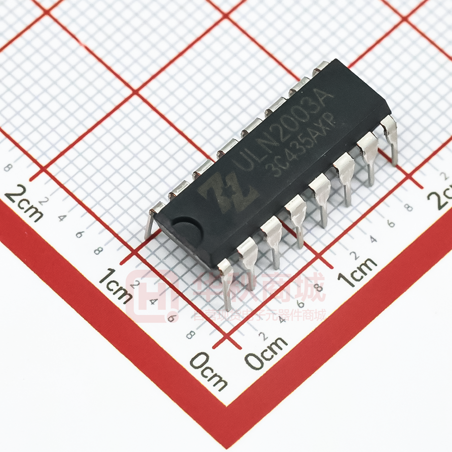

    输出 500mA 电流,耐高50V 电路内部设计有续流二极管,可用于驱动继电器、 该电路可广泛应用于继电器驱动、照明驱动、显示屏驱动(LED)、步进电机驱动和逻 辑缓冲器
ULN2003A-DIP16 数据手册
达林顿驱动电路系列 ULN2003A ULN2003A 新型七路高耐压、大电流达林顿晶体管阵列 描述 引脚排列 16 1C 15 2C 14 3C 13 4C 12 5C 11 6C 10 7C 9 ULN2003A 8 E 7 7B 6 6B ULN2003A 的每一路达林顿管串联一个 2.7K 的基 极电阻,在 5V 的工作电压下可直接与 TTL/CMOS 电路连接,可直接处理原先需要标准逻辑缓冲器 来处理的数据。 5 5B 4 4B 3 3B 2 2B 1 1B ULN2003A 是单片集成高耐压、大电流达林顿管阵 列,电路内部包含七个独立的达林顿管驱动单路。 电路内部设计有续流二极管,可用于驱动继电器、 步进电机等电感性负载。单个达林顿管集电极可 输出 500mA 电流。将达林顿管并联可实现更高的 输出电流能力。该电路可广泛应用于继电器驱动、 照明驱动、显示屏驱动(LED)、步进电机驱动和逻 辑缓冲器。 COM 特点 1、500mA 集电极输出电流(单路); 2、耐高压(50V); 3、输入兼容 TTL/CMOS 逻辑信号; 4、广泛应用于继电器驱动; 5、静电能力:8000V(HBM) 典型应用 1、 继电器驱动; 2、 指示灯驱动; 3、 显示屏驱动。 重庆中科芯亿达电子有限公司 总部:重庆市南岸区花园路 14号 深办:深圳市南山区艺园路 125 号马家龙田厦 IC 产业园 A402 订购信息 型号 ULN2003A 封装类型 SOP16 Pb-Free DIP16 温度范围 -40℃ ~ +85℃ -40℃ ~+ 85℃ Rev 1.4 2013-11 www.mixic.com.cn 电话:023-62831683 传真:023-62834696 1 电话:0755-26099570 传真:0755-26895685 Sinotech Mixic Electronics Co.,LTD ULN2003A 电路原理图(单路达林顿) 钳位二极管公共端(COM) 输出(C) 输入(B) 2.7KΩ 7.2KΩ 3KΩ 公共端(E) ULN2003A 单路驱动电路原理图 逻辑图 1C COM 9 2C 3C 5C 4C 6C 7C 16 15 14 13 12 11 10 1 2 3 4 5 6 7 1B 2B 3B 4B 5B 6B 7B 引脚定义 引脚编号 1 2 3 4 5 6 7 8 9 10 11 12 13 14 15 16 引脚名称 1B 2B 3B 4B 5B 6B 7B E COM 7C 6C 5C 4C 3C 2C 1C 输入/输出 I I I I I I I O O O O O O O 重庆中科芯亿达电子有限公司 总部:重庆市南岸区花园路 14号 深办:深圳市南山区艺园路 125 号马家龙田厦 IC 产业园 A402 引脚功能描述 1 通道输入管脚 2 通道输入管脚 3 通道输入管脚 4 通道输入管脚 5 通道输入管脚 6 通道输入管脚 7 通道输入管脚 接地 钳位二极管公共端 7 通道输出管脚 6 通道输出管脚 5 通道输出管脚 4 通道输出管脚 3 通道输出管脚 2 通道输出管脚 1 通道输出管脚 Rev 1.4 2013-11 www.mixic.com.cn 电话:023-62831683 传真:023-62834696 2 电话:0755-26099570 传真:0755-26895685 Sinotech Mixic Electronics Co.,LTD ULN2003A 绝对最大额定值 (TA=25℃, 除另有规定外) 参数 集电极-发射极电压(10~16 脚) COM 端电压(9 脚) 输入电压(1~7 脚) 集电极峰值电流 输出钳位二极管正向峰值电流 总发射极最大峰值电流 最高工作结温(2) 焊接温度 储存温度范围 符号 VCE VCOM VI I CP I OK I ET TJ Tstg DIP16封装 SOP16 封装 功耗(1) (2) PD 值 -0.5~50 50 -0.5~30 500 500 -2.5 150 260 -60 ~ +150 1.47 (3) 0.54/0.625 单位 V V V mA/ch mA A ℃ ℃,10s ℃ W 注:1、最大功耗可按照下述关系计算 PD  T j  TA /  JA 2、Tj(ma x)为 150℃,TA 表示电路工作的环境温度; 3、在玻璃环氧树脂 PCB 板上(30×30×1.6mm 铜 50%)。 推荐工作条件 (TA=25℃, 除另有规定外) 参数 集电极-发射极电压 符号 VCE DIP16封装 输出电流 I OUT SOP16封装 控制信号输入电压 输入电压 (输出开启) 输入电压(输出关断) 钳位二极管反向电压 钳位二极管正向峰值电流 DIP16封装 工作温度范围 SOP16封装 DIP16封装 功耗 SOP16封装 条件 TPW=25ms TA=85℃ TJ=120℃ Duty=10% Duty=50% Duty=10% Duty=50% VIN VIN(ON) I out=400mA hFE=800 VIN(OFF) VR IF 最大值 50 370 130 233 70 24 2.8 24 V 0 0.7 50 350 +85 V V mA -40 TA PD 最小值 0 0 0 0 0 0 -40 TA= 85℃ +85 0.76 0.325 单位 V mA/ch V ℃ W 注:在玻璃环氧树脂 PCB 板上(30×30×1.6mm 铜 50%)。 重庆中科芯亿达电子有限公司 总部:重庆市南岸区花园路 14号 深办:深圳市南山区艺园路 125 号马家龙田厦 IC 产业园 A402 Rev 1.4 2013-11 www.mixic.com.cn 电话:023-62831683 传真:023-62834696 3 电话:0755-26099570 传真:0755-26895685 Sinotech Mixic Electronics Co.,LTD ULN2003A 电参数特性表 (TA=25℃, 除另有规定外) 参数 测试图 VI(ON) 导通状态输入电压 图4 VCE(SAT) 集电极-发射极饱和压降 图5 VF 钳位二极管正向压降 I CEX 集电极关断漏电流 图8 图1 图2 II 输入电流 图4 IR CIN tPLH tPHL 钳位二极管反向电流 输入电容 传输延迟 低-高 传输延迟 高-低 图7 测试条件 I C=200mA VCE=2V I C=250mA I C=300mA VI=2.4V I C=30mA VI=2.4V I C=60mA VI=2.4V I C=120mA VI=2.4V I C=240mA VI=2.4V I C=350mA I F=350mA VCE=50V I I=0 VCE=50V TA=85℃ VI=0V VIN=12V VIN=6V I C=60mA VIN=4.5V VIN=2.4V VR=50V 图9 图9 VL=12V VL=12V RL=45Ω RL=45Ω 最小 典型 1.9 2.0 2.1 0.78 0.82 0.9 1.1 1.25 1.4 4 1.7 1.1 0.35 15 0.15 0.15 最大 2.4 2.7 3 单位 V V 1.6 50 100 V μA mA 100 1 1 μA pF μs μs 参数测试原理图 Open Open VCE VCE ICEX ICEX Open VI 图1 I CEX测试电路 图2 I CEX测试电路 Open Open VCE II(off) IC II(on) VI 图3 I I (off)测试电路 Open 图 4 I I 测试电路 VR Open IR hFE=IC/II II VCE Ic 图5 HFE,VCE(sat)测试电路 重庆中科芯亿达电子有限公司 总部:重庆市南岸区花园路 14号 深办:深圳市南山区艺园路 125 号马家龙田厦 IC 产业园 A402 Open 图7 I R测试电路 Rev 1.4 2013-11 www.mixic.com.cn 电话:023-62831683 传真:023-62834696 4 电话:0755-26099570 传真:0755-26895685 Sinotech Mixic Electronics Co.,LTD ULN2003A Open VF VCE VI(on) Ic Open 图6 VI (on)测试电路 图8 VR测试电路 50% 50% Input IF tPHL Output tPLH 50% 50% Input Open VL RL 信号源 Output + CL=15pF 图 9 传输延时波形图 备注:图 9 中电容负载为示波器探头寄生电容 重庆中科芯亿达电子有限公司 总部:重庆市南岸区花园路 14号 深办:深圳市南山区艺园路 125 号马家龙田厦 IC 产业园 A402 Rev 1.4 2013-11 www.mixic.com.cn 电话:023-62831683 传真:023-62834696 5 电话:0755-26099570 传真:0755-26895685 Sinotech Mixic Electronics Co.,LTD ULN2003A 典型应用 1 1B 1C 16 继电器 2 2B 2C 15 继电器 3 3B 3C 14 4K 4K 4K 4 4B 4K 5 5B 4K ULN2003A MCU 等 控 制 器 步进电机 4C 13 5C 12 蜂鸣器 6 6B 6C 11 发光LED二极管 7 7B 7C 10 发光LED二极管 8 E COM 9 4K 4K +12V 104 图 10 ULN2003A 应用示意图 考虑到目前有些应用采用了带上拉电阻的单片机,在上电时单片机输出状态不定,此时 ULN2003A 输入 级会受单片机上拉电阻影响而将负载打开,为了避免负载的误动作建议存在此种应用问题的客户在输入级 接 1 个 4K 的对地的下拉电阻,如上图所示 重庆中科芯亿达电子有限公司 总部:重庆市南岸区花园路 14号 深办:深圳市南山区艺园路 125 号马家龙田厦 IC 产业园 A402 Rev 1.4 2013-11 www.mixic.com.cn 电话:023-62831683 传真:023-62834696 6 电话:0755-26099570 传真:0755-26895685 Sinotech Mixic Electronics Co.,LTD ULN2003A 封装外形尺寸图 SOP16: D A3 A2 A 0.25 c A1 L L1  b b1 E1 E c1 c BASE METAL WITH PLATING b e SYMBOL MILLMETER MIN NOM MAX A A1 0.08 0.18 1.77 0.28 A2 1.20 1.40 1.60 A3 0.55 0.65 0.75 b 0.39 - 0.48 b1 0.38 0.41 0.43 c 0.21 - 0.26 c1 0.19 0.20 0.21 D E 9.70 5.80 9.90 6.00 10.10 6.20 E1 e 3.70 3.90 1.27BSC 4.10 L L1 0.5 0.65 1.05BSC 0.80  0° 重庆中科芯亿达电子有限公司 总部:重庆市南岸区花园路 14号 深办:深圳市南山区艺园路 125 号马家龙田厦 IC 产业园 A402 - 8° Rev 1.4 2013-11 www.mixic.com.cn 电话:023-62831683 传真:023-62834696 7 电话:0755-26099570 传真:0755-26895685 Sinotech Mixic Electronics Co.,LTD ULN2003A DIP16: A3 A2 A A1 b B1 e L c B B eC eA eB D b b1 c1 c E1 BASE METAL WITH PLATING SECTION B-B SYMBOL MILLIMETER A MIN 3.60 NOM 3.80 MAX 4.00 A1 0.51 _ _ A2 3.10 3.30 3.50 A3 1.42 1.52 1.62 b 0.44 _ 0.53 b1 0.43 0.46 0.48 B1 c 0.25 1.52BSC _ 0.31 c1 D 0.24 18.90 0.25 19.10 0.26 19.30 E1 e 6.15 6.35 2.54BSC 6.55 eA 7.62BSC eB 7.62 _ 9.50 eC 0 _ 0.94 L 3.00 _ _ 重庆中科芯亿达电子有限公司 总部:重庆市南岸区花园路 14号 深办:深圳市南山区艺园路 125 号马家龙田厦 IC 产业园 A402 Rev 1.4 2013-11 www.mixic.com.cn 电话:023-62831683 传真:023-62834696 8 电话:0755-26099570 传真:0755-26895685
