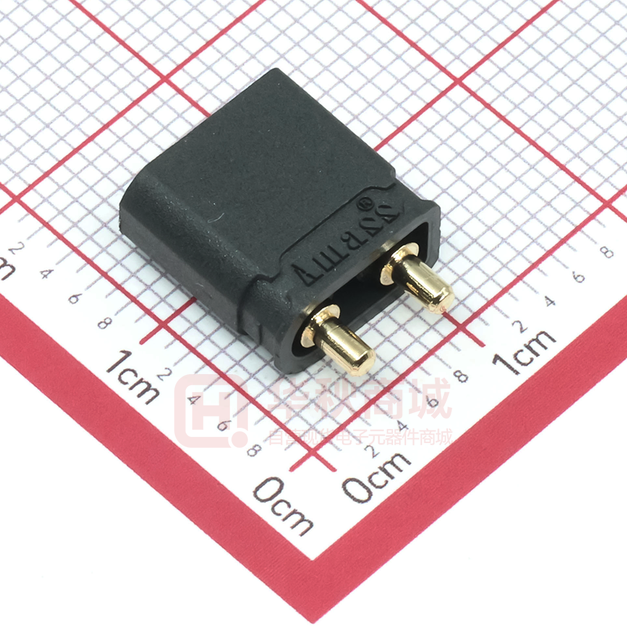

常州市艾迈斯电子有限公司 Amass 产品规格书 一、产品综述说明 板立式注塑型 2PIN 接头,为纵向有空间 PCB 板提供集成化解决方案。拥有镀金层、镀镍层两种选择,另有线 对线式设计,一毛钱硬币大小. 二、应用模块 ☐锂电池 控制器 ☐电机 ☐充电器 ☐其他 三、产品示意图 四、规 产品图片 外型图纸 成品型号 焊脚高度 XT30UPB30-M.G.* 3.0mm 格 材料 规格 电镀 镀层厚度 金属件 QSn4-4-4 G2:镀厚金(Au) 0.03μm 材料 规格 颜色 阻燃等级 PA66 *:Y=黄色,B=黑色 UL94-V0 塑 壳 五、特性表 电气性能 测试方法 特性 耐电压 UL1977 DC 500V 额定电流 UL1977 15A 接触电阻 GB/T5095.2 1.20mΩ 绝缘电阻 GB/T5095.2 2000MΩ 瞬时电流 &A 1min <80℃ 30A 温升 UL1977 爬电距离 GB/T2900.18 机械性能 标准 插入力 GB/T5095.8 1.2 kg-3.5kg 拔出力 GB/T5095.8 1.2 kg-3.5kg 插拔寿命 GB/T5095.1 100 times 防护等级 GB/T4208 IP40 环境性能 标准 特性 使用温度 GB/T 2423.3 -20℃ to 120℃ 盐雾 GB/T 2423.17 48h 15A 4h <60℃ 4.31mm 六、截面载流推荐 mm² 温升 60℃ 温升 85℃ 16# 20A 25A 18# 15A 20A 20# 10A 15A 七、选配说明 ☐带后盖 ☐带卡扣 ☐防水 ☐防打火 八、资质证明  UL ☐ CE  RoHS 2.0 ☐ Reach 九、安装推荐 安装孔示意图 注意事项: 在使用时,请勿超出额定的电流和电压。 ● 电流和电压过载会导致故障和事故发生。 ● 如在带电的状态下,插拔连接器,会导致故障和事故发生,所以请 您在未通电的状态下,插拔连接器。 请勿在向连接器施加外力的状态下使用 ● 请勿在连接器和电线受力的状态下通电。如受到过大的外力,会破损导致 故障和事故发生,所以请勿在此情况下使用。 ● 连接器是作为电路的连接部件而设计的,因此请勿将连接器作为外壳等结 构物体的一部分使用。 请确认使用环境 ● 请勿在环境为高温、高湿的地方使用。 ● 如不在规格书中所要求的环境下使用,会导致故障发生。所以请勿在此种 情况下使用。 请小心使用 ● 连接器是精密部件,请在使用时谨慎小心。 ● 请您从打开包装时起就要谨慎小心,即使是有载带和包装管这样包装的 产品,它在受到强烈撞击后,还是会造成端子变形、弯曲、脱出等现象发生。 编制: 审核: 批准:
