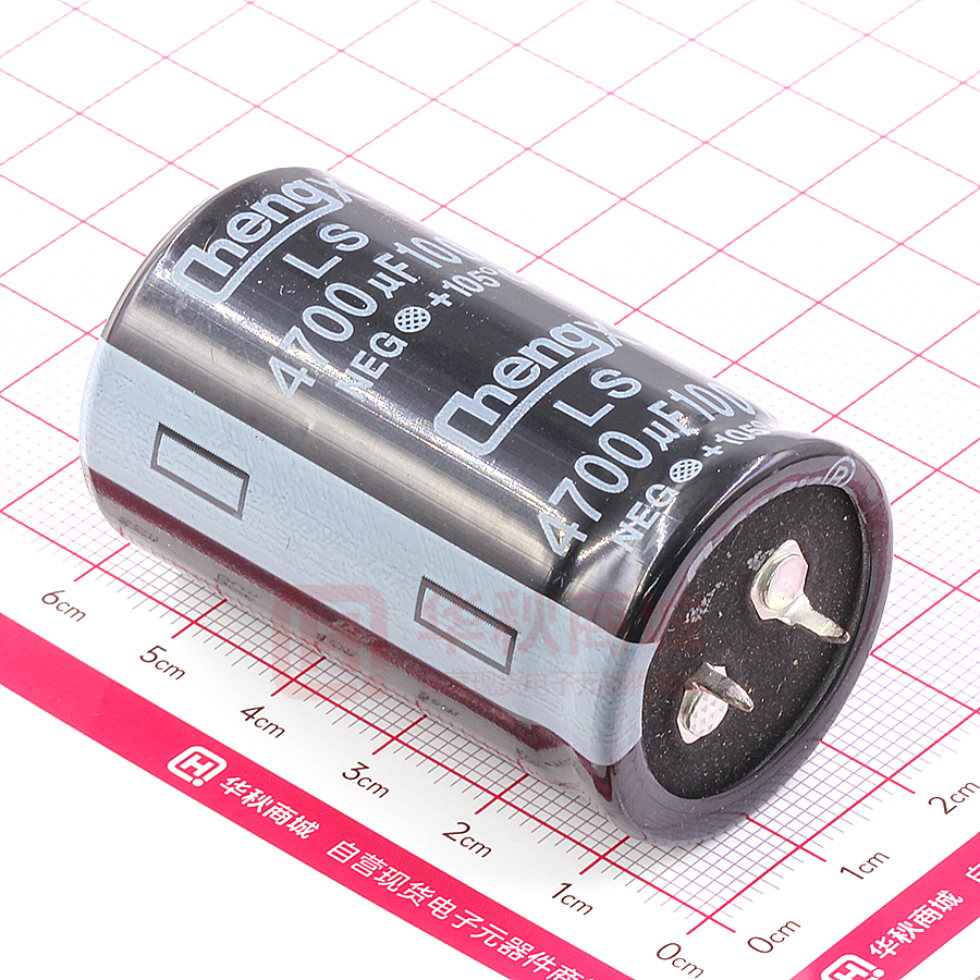

    直插铝电解电容 插件,D30xL50mm 4.7mF ±20% Ф30.00 x 50.00mm 100V 2000Hrs@105℃

1. 物料型号:文档中提到了“LS Series”作为产品型号。
2. 器件简介:介绍了铝电解电容器的基本信息,包括其在电子设备中的应用。
3. 引脚分配:文档中提到了电容器的端子类型,包括导针型和尖脚型,并给出了不同直径的端子对应的机械强度要求。
4. 参数特性:详细列出了电容器的电气特性,如额定电压、静电容量、散逸因素(损失角)、泄漏电流、温度特性等。
5. 功能详解:描述了电容器的使用注意事项,包括电路设计、组件安装、组装使用、保守点检、意外情况处理、熏蒸处理、储存条件、报废情况等。
6. 应用信息:提供了电容器在不同工作电压下的纹波电流和频率补正系数。
7. 封装信息:列出了电容器的不同封装尺寸和对应的额定标准值,如D x L(mm)和Ripple Current。
文档还包含了电容器的机械特性测试方法和规格,如拉伸强度、弯曲强度、振动抵抗、可焊性和耐焊接热等。此外,还提供了信赖性测试,包括高温负荷、高温储存、低温储存和防爆试验等。
