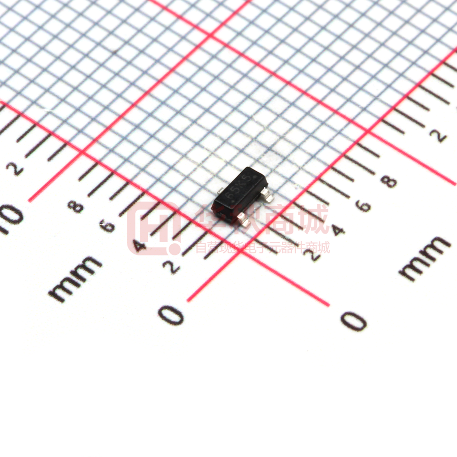

    低压差电压稳压器 IC 300mA 10uA 420mV@100mA -40℃~+130℃@(Tj) Fixed 1.8V Positive 1 6V SOT-23-3
65K5. 数据手册
深圳市富满电子集团股份有限公司 SHEN ZHEN FINE MAD ELECTRONICS GROUP CO., LTD. 662K./65K5.(文件编号:S&CIC1763) 300mA 低压差电压稳压器 IC 1 特性         高精度输出电压:±2%,最大工作电压:6.0V; 输出电压:1.5 V~5.0V( 步长0.1V) ; 极低的静态偏置电流(Typ.=10 uA) ; 带载能力强:当Vin=3.75V且Vout=3.3V 时Iout= 300mA ; 输入稳定性好:Typ . 0.03 %/V ; 低的温度调整系数; 可以作为调整器和参考电压来使用; 封装形式:SOT23-3(小) 2 应用          电池供电系统; 无绳电话设备; 无线控制系统; 便携/ 手掌式计算机; 便携式消费类设备; 便携式仪器; 电子设备; 汽车电子设备; 电压基准源。 3 应用电路 662K./65K5.典型应用图 Version 2.0 第 1页共 4页 Copyright©2017, 云矽半导体 深圳市富满电子集团股份有限公司 SHEN ZHEN FINE MAD ELECTRONICS GROUP CO., LTD. 662K./65K5.(文件编号:S&CIC1763) 300mA 低压差电压稳压器 IC 4 产品概述 该 662K./65K5.系列是一款高精度,低功耗,高电压,正电压调整器的芯片,并采用 CMOS 工 艺和激光微调技术。具有很低的静态偏置电流(10uA Typ. ),它们能在输入、输出电压差极小的 情况下有 300 mA 的输出电流,并且仍能保持良好的调整率。662K./65K5.系列芯片包括一个电流 限制电路,一个驱动器三极管,一个高精度参考电压源和一个误差校正电路。662K./65K5.系列可使 用低 ESR 陶瓷电容。该电流限制器的返回电路可为电流限制器和输出引脚提供短路保护。通过激光 微调技术,可设定芯片的输出电压的范围是 1.5V 至 5.0V,间隔为 0.1V。由于输入输出间的电压差很 小和静态偏置电流很小,这些器件特别适用于希望延长有用电池寿命的电池供电类产品,如计算机、 消费类产品和工业设备等。 5 引脚定义和封装 662K./65K5.引脚图 引脚号 符号 引脚描述 1 VSS 接地引脚 2 VOUT 电压输出端 3 VDD 电源电压输入端 6 订购信息 料号 印字 特性 封装 662K.(3.3V) 662K. Vout=3.3V SOT23-3(小) 65K5.(1.8V) 65K5. Vout=1.8V SOT23-3(小) 印字说明: 第一行,XXXX:芯片型号; 第二行,XXXXXX+X:Lot Number+封装或软件版本。 Version 2.0 第 2页共 4页 Copyright©2017, 云矽半导体 深圳市富满电子集团股份有限公司 SHEN ZHEN FINE MAD ELECTRONICS GROUP CO., LTD. 662K./65K5.(文件编号:S&CIC1763) 300mA 低压差电压稳压器 IC 7 电气规格 7.1 极限工作参数(1) 参数 耐压 输出电流 耗散功率 结温 存储温度 VIN VOUT IOUT Pa(SOT-23) TJ TSTG 最小值 最大值 单位 -0.3 -0.3 8 VIN+0.3 300 250 130 150 V V mA mW ℃ ℃ -40 -65 (1) 超出极限工作范围值可能会造成器件永久性损坏。长期工作在极限额定值下可能会影响器件的可 靠性。 7.2 电气特性 没有特别注明情况下,以下参数为(VIN=VOUT+1V, CIN=COUT=1uF,TA=25)测得。 Parameters Symbol Condition 输出电压 VOUT (E) IOUT=10mA 最大输出电流 IOUT(max) 负载特性 ΔVOUT(D) VDIFF1 Dropout 电压 VDIFF2 静态工作电流 电源电压调整率 Version 2.0 IDD 埰᎓ 埰᎓ Min 1mA≤IOUT≤100mA Typ Max VOUT (T) V 300 mA 10 20 IOUT=30mA,VOUT=1.8V 75 105 130 IOUT=30mA,VOUT=3.3V 30 40 50 IOUT=100mA,VOUT=1.8V 220 320 420 IOUT=100mA,VOUT=3.3V 100 150 200 VOUT 空载 10 VOUT (T) + 1V ≤ VIN ≤ 7V IOUT=30mA 0.2 第 3页共 4页 Unit mV mV uA 0.5 %/V Copyright©2017, 云矽半导体 深圳市富满电子集团股份有限公司 SHEN ZHEN FINE MAD ELECTRONICS GROUP CO., LTD. 662K./65K5.(文件编号:S&CIC1763) 300mA 低压差电压稳压器 IC 8 封装尺寸 SOT23-3(小) 符号 Version 2.0 毫米 英寸 最小 最大 最小 最大 A 0.900 1.150 0.035 0.045 A1 0.000 0.100 0.000 0.004 A2 0.900 1.050 0.035 0.041 b 0.300 0.500 0.012 0.020 c 0.080 0.150 0.003 0.006 D 2.800 3.000 0.110 0.118 E 1.200 1.400 0.047 0.055 E1 2.250 2.550 0.089 0.100 e 0.950 TYP. e1 1.800 L 0.550 REF. L1 0.300 0.500 0.012 0.020 θ 0° 8° 0° 8° 0.037 TYP. 2.000 0.071 0.079 0.022 REF. 第 4页共 4页 Copyright©2017, 云矽半导体
