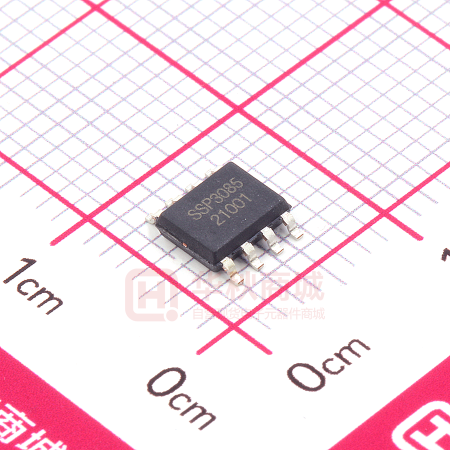

    RS485/RS422/RS232/RS562收发器 SOP8_150MIL 500kbps
SSP3085 数据手册
SSP3085 RS-485/RS-422 收发器 特性 SSP3085 是低功耗 RS-485 和 RS-422 通信收发 芯片。SSP3085 传输和接收的数据传输率可高 达 500K bps 。SSP3085 为半双 工型。另 外, ²静电保护(ESD): ±15kV 人体模式(HBM) ²无差错的数据传输的压摆率限制 ²-7V 到 +12V 共模输入电压范围 IN 概述 SSP3085 有驱动使能(DE)和接收使能(RE)管脚, ²三态输出 当关闭时,驱动和接收输出为高阻。 ²半双工 ²总线允许多达 256 个收发器 PR O ²驱动过载保护:电流限制和热关机 应用 低功耗 RS-485 收发器 SI 低功耗 RS-422 收发器 电平转换 防电磁干扰(EMI)的收发器 工控局域网 图2 V1.2© 2016 上海矽朋微电子有限公司 图1 应用示意图 DIP/SOP 封装 TOP VIEW SSP3085 SSP3085 RS-485/RS-422 收发器 应用信息 SSP3085 是低功耗 RS-485 和 RS-422 通信收发芯片。SSP3085 传输和接收的数据传输 率可高达 500K bps。SSP3085 为半双工型。另外,SSP3085 有驱动使能(DE)和接收使能( RE ) 管脚,当关闭时,驱动和接收输出为高阻。 功能表 表 1. 发送 输入 输出 DE DI Z Y X 1 1 0 1 X 1 0 0 0 X 1 高阻 0 高阻 1 0 X 高阻* 高阻* IN RE 表 2. 接收 RE 0 0 0 输出 DE A-B RO X 1 X ≥-0.05V ≤-0.2V X 输入开路 X X 1 高阻* 0 SI 1 X:无关 PR O 输入 极限参数 供电电压 ((VCC)..................................................-0.3~7V 控制输入电压 ( RE , DE)................................GND-0.3V 至 VCC+0.3 驱动输入电压(DI).......................................GND-0.3V 至 VCC+0.3 驱动输出电压(Y, Z; A, B)................................... -7V 至 +12V 接收输入电压 (A, B)........................................ -7V 至 +12V 接收输出电压 (RO).....................................GND-0.3V 至 VCC+0.3 存贮温度范围............................................. -65℃至+150℃ 工作温度范围............................................. -40℃至+85℃ 2/9 V1.2© 2016 上海矽朋微电子有限公司 SSP3085 SSP3085 RS-485/RS-422 收发器 电气特性 (如无特别标注则 VCC = 5V ±5%, TA = 25 °C.) [注 1, 2] 参数 标志 驱动差分输出 (无负载) 测试条件及注释 VOD2 R=27Ω,(RS-485), 图3 互补输出状态驱动差分输 出电压的变化幅度 ΔVOD 驱动共模输出电平 VOC VIH DE,DI,RE 输入低电平 VIL DE,DI,RE 输入电流 IIN1 DE,DI,RE DE=0V, VCC=0V 或 5.25V 接收差分阈值电压 接收输入滞后 接收输出高电平 ΔVTH VOH VOL SI 接收输出低电平 VTH -2 VIN=12V VIN=-7V -7V≤VCN≤12V IO=-4mA, VID=200mV 接收输入阻抗 RIN -7V≤VCM≤12V 无负载供电电流[注 3] ICC VO=Low 接收短路电流 -125 3.0 V 0.2 V V 0.8 2.0 V uA 125 -50 25 uA mV mV 3.5 V VID=-200mV 0.4V≤VO≤2.4V 驱动短路电流 -200 IO=4mA, IOZR VO=High V -75 VCM=0V 接收三态(高阻)输出电流 驱动短路电流 0.01 0.2 2.0 PR O IIN2 0.01 IN 输入高电平 V V 图 3 图 3 5.0 1.5 R = 27Ω或 50Ω, 出电压的变化幅度 单位 V 图 3 R = 27Ω或 50Ω, MAX 2.0 R = 27Ω或 50Ω, 互补输出状态驱动共模输 输入电流(A,B) TYP VOD1 R=50Ω,(RS-422) 驱动差分输出(带负载) MIN 0.4 V ±1.0 uA 96 KΩ RE=0V DE=VCC 430 900 或 VCC DE=0V 375 600 uA IOSD1 -7V≤VO≤12V[注 4] 35 250 mA IOSD2 -7V≤VO≤12V[注 4] 35 250 mA IOSR 0V≤VO≤VCC 7 95 mA ESD 保护 A,B,Y 与 A 管脚,采 用人体模式测试 3/9 V1.2© 2016 上海矽朋微电子有限公司 ±15 kV SSP3085 SSP3085 RS-485/RS-422 收发器 开关特性 (如无特别标注则 VCC = 5V ±5%, TA = 25 °C.) [注 1, 2] 驱动输入到输出 标志 测试条件及注释 tDPLH, 图 5,图 8,RDIFF=54Ω, tDPHL CL1=CL2=100pF 驱动输出压摆到输出 tDSKEW 驱动上升到下降时间 tDR,tDF 驱动开启到输出为高 tDZH 驱动开启到输出为低 tDZL 驱动从低到关闭 tDLZ 驱动从高到关闭 tDHZ TYP MAX 单位 250 720 1000 ns -3 ±100 ns 530 750 ns 2500 ns 2500 ns 100 ns 100 ns 127 200 ns 3 ±30 ns 20 50 ns 20 50 ns 20 50 ns 20 50 ns 图 5,图 8,RDIFF=54Ω, CL1=CL2=100pF 图 5,图 8,RDIFF=54Ω, CL1=CL2=100pF 200 图 6,图 10,CL=100pF, S2 关闭 图 6,图 10,CL=100pF, S1 关闭 图 6,图 10,CL=15pF, S1 关闭 图 6,图 10,CL=15pF, S2 关闭 tRPLH, 图 5,图 9,RDIFF=54Ω, tRPHL CL1=CL2=100pF PR O 接收输入到输出 MIN IN 参数 tSKD 接收开启到输出为低 tRZL 接收开启到输出为高 tRZH SI |tPLH -tPH| 接收差分压摆 接收从低到关闭 tRLZ 接收从高到关闭 tRHZ 最大数据率 fMAX 关断模式使能时间 tSHDN 驱动唤醒延时 tDZH 驱动唤醒延时 图 5,图 9,RDIFF=54Ω, CL1=CL2=100pF 图 4,图 11,CRL=15pF, S1 关闭 图 4,图 11,CRL=15pF, S2 关闭 图 4,图 11,CRL=15pF, S1 关闭 图 4,图 11,CRL=15pF, S2 关闭 t , t
