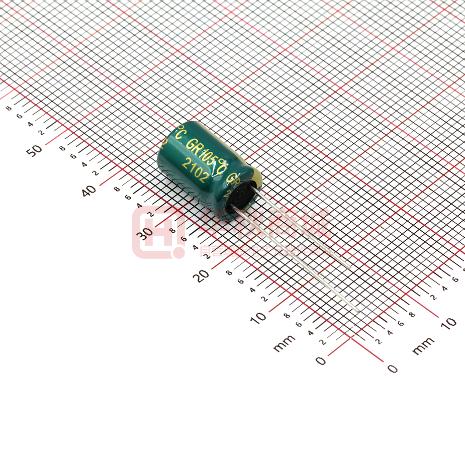

    直插铝电解电容 插件,D8xL12mm 470µF ±20% Ф8.00 x 12.00mm 10V 640mA 3000Hrs@105℃
470uF 10V 绿高频 8*12 数据手册
铝电解电容器 Aluminum Electrolytic Capacitors GRSeries 特性 ⚫ ⚫ ⚫ FEATURES 105℃ 寿命(Life time):2000~3000 Hours 高纹波(High ripple current)、低阻抗(Low Impedance) 主要技术性能 Specifications 项目 Item 特性 Performance Characteristics 使用温度范围 Operating Temperature Range -40 ~ +105℃ 额定电压范围 Rated Working Voltage Range 6.3 ~ 100V 标称电容量范围 Nominal Capacitance Range 15 ~ 4700μF 标称电容量允许偏差 Capacitance Tolerance ±20%(120Hz,+20℃) 漏电流 Leakage Current L≤0.01CV or 3(μA) 测试时间 2 分钟取最大值,测试温度 20℃; Whichever is greater measured after 2 minutes application of rated working voltage at +20℃ 损失角正切值 tan δ(120Hz,+20℃) 低温特性(120Hz) Low Temperature Characteristics 工作电压(Voltage) 6.3 10 16 25 35 50 63 100 tan δ(max) 0.22 0.19 0.16 0.14 0.12 0.10 0.09 0.08 容量大于 1000μF,每增加 1000μF 损耗值增加 0.02 For capacitance value>1000μF,app 0.02 per another 1000μF 工作电压(Voltage) 6.3 10 16 25 35 50 63 100 Z-25℃/Z+20℃ 4 3 2 2 2 2 2 2 Z-40℃/Z+20℃ 8 6 4 3 3 3 3 3 负荷寿命(Load Life) 高温负荷 High Temperature Loading 2000Hrs(D:5~6.3) 3000Hrs(D≥8) 试验条件(Test conditions) 温度(Temp.) 105℃ 输入工作电压纹波电流(Input working Voltage and ripple current) 容量变化率(Cap.) 容量变化为初始值的±20% (Within ±20% of Initial Value) 损失角(tan δ) 小于等于初始值 200% (200% or less of Initial Specified Value) 漏电流(LC) 小于规格值 (Initial Specified Value or less) 无负荷寿命(Shelf life) 高温无负荷 Shelf Life 温度(Temp.) 105℃ 容量变化率(Cap.) 容量变化为初始值的±20% (Within ±20% of Initial Value) 损失角(tan δ) 小于等于初始值 200% (200% or less of Initial Specified Value) 漏电流(LC) 小于规格值 (Initial Specified Value or less) Freq.(Hz) 纹波电流与频率补正系数 Ripple Current & Frequency Multipliers 参照标准 Standards 1000 Hrs 试验条件(Test conditions) Cap.(μF) 50(60) 120 1K 10K 100K ≤100 0.40 0.55 0.75 0.90 1.00 100~1000 0.60 0.70 0.85 0.95 1.00 ≥1000 0.65 0.80 0.95 0.98 1.00 JIS- C-5101-4 (IEC 60384) 尺寸图(Diagram of Dimensions): . 尺寸(Diameter): D 5 6.3 F 2.0 2.5 d 0.5 单位(Unit):mm 8(L≥20) 8(L
