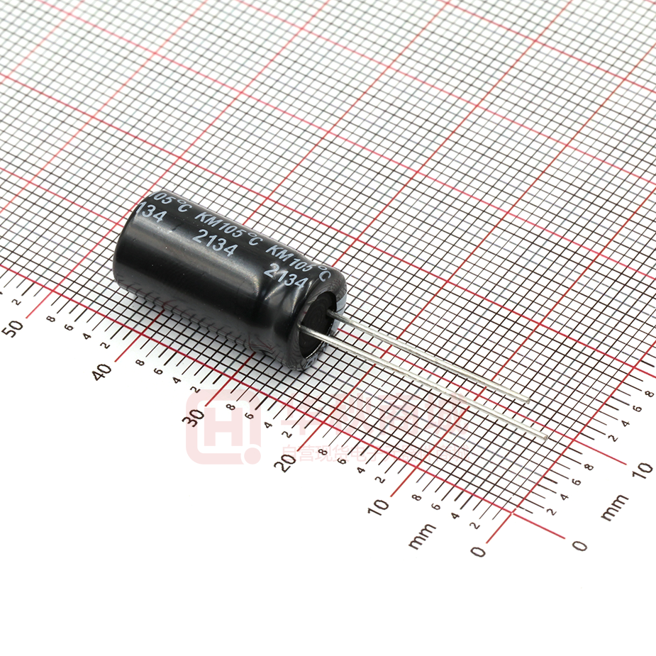

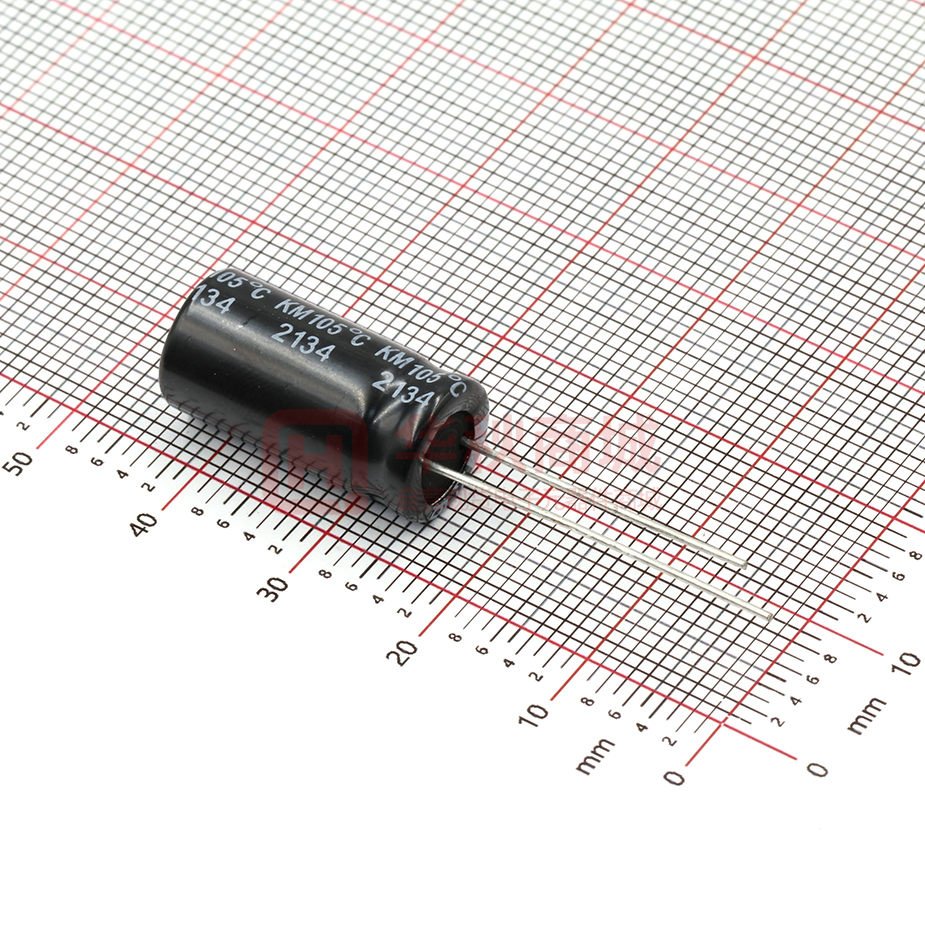

    直插铝电解电容 插件,D10xL20mm 2.2mF ±20% Ф10.00 x 20.00mm 16V 641mA 2000Hrs@105℃
