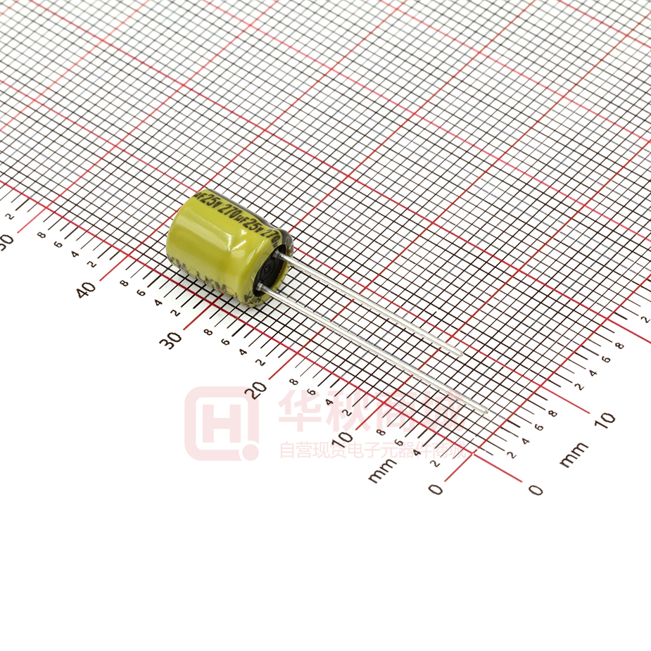

    直插铝电解电容 插件,D8xL9mm 270µF ±20% Ф8.00 x 9.00mm 25V 150mΩ 900mA 10000Hrs@105℃

1. 物料型号:文档中提到的物料型号为LKM,这是一种液态引线型铝电解电容器。
2. 器件简介:LKM电容器是小体积、耐高频、大纹波电流的高频低阻抗电源专用产品。它在105℃环境下可以工作7000至10000小时,符合AEC-Q200和RoHS指令。
3. 引脚分配:文档中没有提供具体的引脚分配图,但通常电解电容器会有正负两个引脚。
4. 参数特性: - 使用温度范围:根据电压不同,范围在-55°C至+105°C或-40°C至+105°C。 - 标称电压范围:10V至500V DC。 - 容量允许偏差:±20%(25°C,120Hz)。 - 漏电流:根据电压和容量不同,有具体的规定。
5. 功能详解:电容器具有低损耗角正切值和良好的温度特性,适合在高温环境下使用。
6. 应用信息:适用于高频低阻抗电源,适合在高温和高纹波电流条件下工作。
7. 封装信息:文档提供了详细的尺寸信息,包括直径(D)和长度(L),以及绝缘套管和安全阀的尺寸。
8. 标准品一览表:列出了不同电压和容量的电容器的尺寸、阻抗和纹波电流规格。
9. 产品尺寸图:提供了产品尺寸的详细图表,包括绝缘套管、CP线和安全阀的尺寸。
10. 纹波电流补偿系数:包括频率和温度修正系数,用于在不同工作条件下计算纹波电流。
