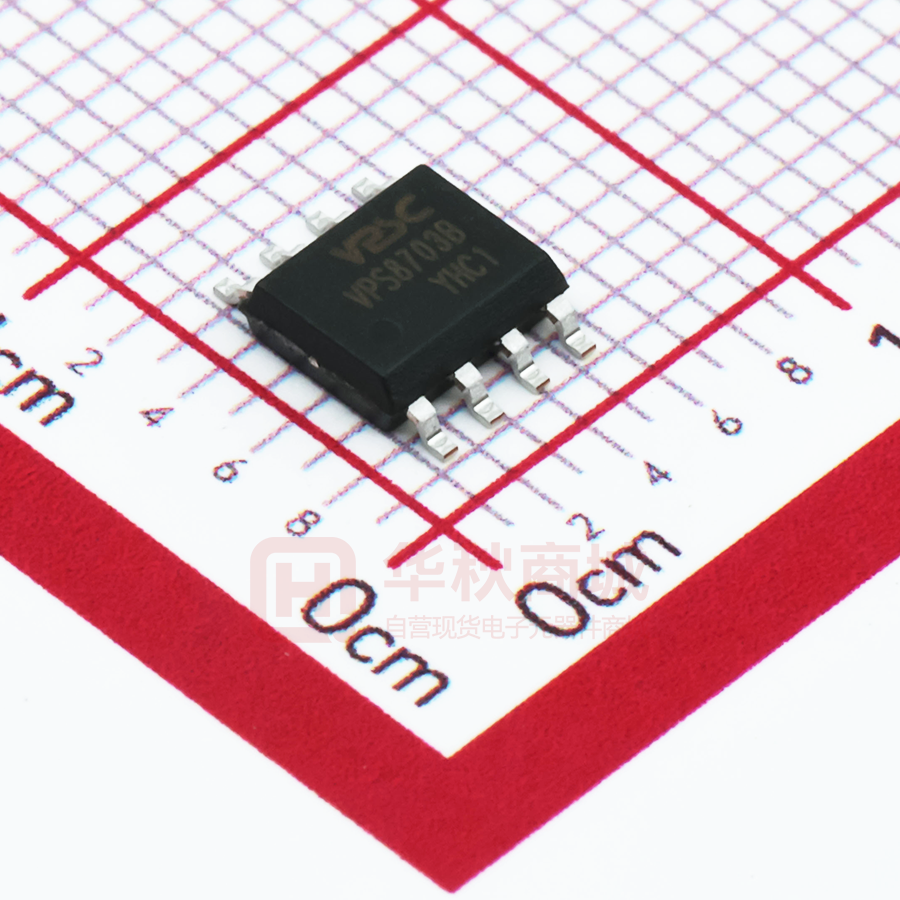

VPS8703B
VPS8703B
    VPSC(源特科技)
    ESOP-8
    专用电源管理IC 6-30VIN/30V/0.6A功率管
VPS8703B 数据手册
VPS8703B 微功率隔离电源专用芯片 6-30VIN/30V/0.6A 功率管 1 特点 3 说明  全桥拓扑结构 VPS8703B 是一款专门为小体积、低待机功耗的微  可选择开环 LLC 驱动模式 功率隔离电源而设计的变压器驱动器,其外围只需匹配  高集成度,外围简单 简单的输入输出滤波电容、隔离变压器和整流电路,即  内置 30V /0.25ΩNMOS 可实现 6~30V 输入电压、多种输出电压、输出功率  内置 30V /0.60ΩPMOS 1~10W 的隔离电源。  0.9A 电流钳位限制  6-30V 输入电压范围 两个 P 沟道功率 MOSFET,并组成桥式连接方式。芯片  输入冲击电压高达 38V 内部集成振荡器提供一对高精度互补信号,能有效确保  频率同步功能 两路功率 MOSFET 驱动的高度对称性,避免电路在工  死区时间自适应调整功能 作过程发生偏磁。  使能关断功能  内置软启动 方式。在 CLK 输入外部时钟信号,VPS8703B 输出两路  可持续短路保护、过温保护,自恢复 外部时钟二分之一频率的互补驱动,同时内部设计有高  芯片工作温度-40℃~+125℃ 对称的死区控制电路确保在各种工作条件下不出现共 VPS8703B 内部集成两个 N 沟道功率 MOSFET 和 VPS8703B 内部集成频率同步功能以及多种保护 通现象;集成了过流检测保护和过温保护,避免在开关 2 应用领域 电源输出短路等异常情况下损坏器件。  IGBT/SiC 栅极驱动电源  隔离接口辅助电源  精密仪器\医疗仪器  DCS/PLC 辅助电源 型号 封装 尺寸 SPQ  UPS 和光伏逆变器 VPS8703B ESOP8 5.0mm*6.0mm 4000  分布式电源\无线电电源\电信电源 器件信息 4 简化应用 For more information@www.vpsct.cn Copyright©Oct. 2022,Very power Incorporated 1 VPS8703B 微功率隔离电源专用芯片 6-30VIN/30V/0.6A 功率管 5 引脚及功能 名称 编号 类型 描述 外部时钟输入引脚和死区时间自适应功能选择引脚。A、CLK 保持高电平(悬空时内部上拉 CLK 1 I 为高电平)时自动选择内部时钟频率 250K,且死区时间 tBBM 是固定的;B、CLK 接 GND 时自动选择内部频率 250K,同时死区时间 tBBM 是自适应模式;C、若输入外部时钟,选择 时钟同步功能,经过分频器后产生对称的互补驱动。 GND 2 P 逻辑电路地和模拟电路地。 VIN 3 P 电源输入,利用 1uF 电容将 VIN 旁路到 GND,电容尽量靠近器件放置。 EN 4 I 使能引脚。引脚电压拉成低电位时芯片停止工作,悬空或高电位时芯片正常运行。 VD2 5 O 变压器驱动输出 2。 NC 6,7 - 无功能引脚。 VD1 8 O 变压器驱动输出 1。 EP 9 P 裸焊盘,内部连接到 GND,但不作为电气连接点,将 EP 连接至大的接地区域以增强散热。 6 技术规格 6.1 绝对最大额定值 最小值 最大值 单位 VIN -0.3 38 V LDMOS 管漏极电压 VD1,VD2 -0.3 VIN+0.3 V LDMOS 管峰值电流 I(VD1)Pk ,I(VD2)Pk 1.6 A 6.6 V 150 ℃ 150 ℃ VIN 输入电压 EN,CLK 引脚电压 EN,CLK 最大工作结温 TJMAX 存储温度范围 TSTG -0.3 -55 超过绝对最大额定值的应力可能会对器件造成永久性损坏。这些仅为应力额定值,并不意味着器件在这些或任 何其他条件下的功能操作超出了推荐工作条件下的指示。长期暴露在绝对最大额定条件下可能会影响器件的可靠 性。所有电压都与接地有关。电流为正输入,负输出。 6.2 ESD 能力 V(ESD) 抗静电能力 数值 单位 人体模式 HBM,per ESDA/JEDEC JS-001-2017;(Zap 1 pulse,Interval:>=0.1S) ±2000 V 机器模式 CDM,per ESDA/JEDEC JS-002-2014 ±1000 V For more information@www.vpsct.cn Copyright©Oct. 2022,Very power Incorporated 2 VPS8703B 微功率隔离电源专用芯片 6-30VIN/30V/0.6A 功率管 6.3 推荐工作条件 最小值 VIN 输入电压 VIN LDMOS 管漏极电流 典型值 6 IVD1,IVD2 工作结温 TJ -40 最大值 单位 30 V 0.6 A 125 ℃ 6.4 电气性能参数 在没有特别说明的情况下,以下参数在 VIN=12V,温度 T=25℃、CLK 悬空的条件下测得。 符号 参数 测试条件 最小 典型 最大 单位 30 V 6 V 输入引脚 VIN VIN 输入电压范围 6 VIN(ON) 启动电压 EN 悬空,VIN 上升 VIN(HYS) 回差电压 EN 悬空,VIN 下降 IQ VIN 静态电流 VD1、VD2、CLK、EN 悬空 IVIN(EN) 使能关断后 VIN 的电流 VEN(ON) 4.3 4.8 0.3 1.5 V 2.1 2.8 mA EN=0 19 30 uA EN 使能开启电压 VEN 电压上升 2.1 2.5 V VEN(HYS) EN 使能关断回差 VEN 电压下降 1 1.3 V IEN(SRC) EN 流出的电流大小 VEN 电压上升至 VEN(ON)+0.1V 使能引脚 EN 0.7 13 uA 输出端口 VD1\VD2 DMM VD1\VD2 脉宽失配比例 RDSN(ON) NMOS 管导通电阻 0% T=25℃,IDS=0.2A 0.25 T=100℃,IDS=0.2A 0.34 T=25℃,IDS=0.2A 0.60 T=100℃,IDS=0.2A 0.80 VD1 和 VD2 之间接 240Ω电阻 350 V/us 180 ns 500 nS Ω RDSP(ON) PMOS 管导通电阻 VSLEW 电压摆率 tBBM VD1\VD2 间隔时间 tBBM(MAX) VD1\VD2 最大间隔时间 ILIM0 电流钳位限制初始值 VD1 和 VD2 短接,VIN=6V 0.40 0.52 0.70 A ILIM1 电流钳位限制稳态值 测试 IVIN 的电流大小 0.65 0.9 1.30 A tSS ILIM0 上升至 ILIM1 的时间 VD1 和 VD2 之间接 240Ω电阻, CLK 悬空 VD1 和 VD2 之间接 10kΩ电阻, CLK 接 GND 1 mS 频率引脚 CLK fSW0 内置频率 CLK 悬空 225 VCLK(H) CLK 高电平逻辑电压 VCLK(L) CLK 低电平逻辑电压 0.7 F(EXT) 外置同步时钟 50 TSHDN 过温保护阈值 145 TSHDN(HYS) 过温保护回差 250 275 kHz 2.2 2.5 V 1.2 V 1600 kHz 178 ℃ 过温保护 TOFFMIN(OTP) 过温保护最小关断时间 For more information@www.vpsct.cn 162 27 18 2 ℃ Tsw Copyright©Oct. 2022,Very power Incorporated 3 VPS8703B 微功率隔离电源专用芯片 6-30VIN/30V/0.6A 功率管 6.5 典型特征曲线 图 1 频率 vs 环境温度 图 2 EN 开启和锁定电压 vs 环境温度 图 3 死区时间 vs 环境温度 图 4 钳位电流 vs 漏极导通压降 图 5 钳位电流 vs 输入电压 图 6 钳位电流 vs 环境温度 For more information@www.vpsct.cn Copyright©Oct. 2022,Very power Incorporated 4 VPS8703B 微功率隔离电源专用芯片 6-30VIN/30V/0.6A 功率管 7 参数测试电路 图 7.1 fsw0\ VSLEW\tBBM 的测试电路 图 7.2.VD1 和 VD2 引脚电压时序图 图 7.3 ILIM 测试电路 图 7.4 ILIM 测试时序图 For more information@www.vpsct.cn Copyright©Oct. 2022,Very power Incorporated 5 VPS8703B 微功率隔离电源专用芯片 6-30VIN/30V/0.6A 功率管 8 功能及原理 8.1 概述 VPS8703B 是一款适用于全桥拓扑结构的 DCDC 隔离型开关电源集成控制器,桥式驱动方式的变压器绕组少,成本低。满足 6V~30V 的应用,兼容性强。电流过大时钳位限制功率管电流,既保证了芯片自身工作在安全区,又使得外围器件免受大电流冲击。 CLK 引脚悬空(内部上拉为高电平)或者接 GND 时都自动选择内部频率 fSW0,但是 CLK 悬空时死区时间是固定的,CLK 接 GND 时死区时间是自适应模式,在漏极电压下降后才开启功率管以实现零电压开通,提高效率和降低 EMI。CLK 还可以接收外部同步时钟 信号,此时输出频率是时钟频率的一半。 可通过 EN 引脚来控制芯片的开通或关断。EN 被拉成高电位时(悬空时被自行拉成高电位),芯片正常运行;EN 被拉成低电位 时,芯片停止工作,实现超低待机功耗。 8.2 功能框图 For more information@www.vpsct.cn Copyright©Oct. 2022,Very power Incorporated 6 VPS8703B 微功率隔离电源专用芯片 6-30VIN/30V/0.6A 功率管 8.3 工作模式 最大时间更长,从而具有更大的容性负载能力,避免在较大输出 8.3.1 全桥驱动时序 电容下出现过温保护后启动异常的现象。 8.3.4 输出短路保护原理 全桥变换器输出短路保护由电流钳位驱动模式和延时恢复 式过温保护模式共同作用来实现。在输出短路时,变压器原边绕 组 NP 被钳位,承接的压降较小,输入电源 VIN 大部分压降由 N 沟道 MOS 管承接,那么检测到功率管通过较大的电流,芯片进 入电流钳位驱动模式,由于功率管发热致使芯片的温度逐渐上升 至触发延时恢复式过温保护模式。环境温度越低,或者输入电压 图 8.3.1 驱动时序图 图 8.3.1 中,NG1 和 NG2 分别对应功率管 NM1 和 NM2 越小时温度上升的速率越小,都会使得温度上升至过温保护的时 间越长,从而获得自适应的超强容性负载能力。即使在温度较高 栅极电压的逻辑电平,它们的高电平脉宽相同,高电平之间存在 的环境下,延时恢复的模式也使容性负载达到最优。 一段时间同时为低电平,该时间为死区时间 tBBM,用以避免两路 8.3.5 一般工作模式 功率管的共通现象,以及实现功率管在较低漏源电压下开通,减 在启动阶段,由于变换器输出电容的电压较低,功率管的电 小开关损耗。tBBM 主要由振荡器时钟 CLK 的低电平时间形成,从 流较大,那么此阶段以电流钳位驱动模式启动;当变换器输出电 而它的大小与芯片的工作频率相关联,频率越小死区时间越大, 压达到额定输出电压附近时,功率管电流较小,驱动电压增加使 反之越小。在关断功率管 NM1 和 NM2 时检测其栅极电压大小, 其导通内阻最小。 待功率管关断后才产生 tBBM,避免驱动延时及其温度系数而影响 8.3.6 使能关断模式 死区时间的大小,确保全输入电压范围应用中的一致性。 8.3.2 电流钳位驱动模式 齐纳管 DZ、 NMOS 管 N4 以及 1.25MΩ的偏置电阻产生 4.1V 的电压源,为使能端口 EN 提供偏置电压源。 器件内部 EN 处的 在变换器启动阶段、输出短路时或者变压器磁饱和时,会检 上拉电阻由 235kΩ和 80kΩ欧姆两个电阻串联而成,当 EN 电压 测到通过功率管的电流过大,则减小功率管 NM1 和 NM2 的栅 超过开启电压 VEN(ON)时 VPS8703B 正常工作,PMOS 管 P3 导 极驱动电压,限制它的电流大小等于电流钳位限制值(Current 通,此时 EN 处的等效上拉电阻为 80kΩ,提高抗干扰能力;当 clamp limit)ILIM,这样可以保证功率管处于安全工作区,同时又 EN 电压再次低于关断电压 VEN(OFF) 时芯片禁止输出,PMOS 管 使得变压器和输出整流二极管免受大电流的冲击,提高变换器的 P3 截止,EN 处的等效上拉电阻为 315kΩ,降低待机功耗。开 可靠性。另外,为了减小变换器启动的输入冲击电流,ILIM 从初 启电压 VEN(ON)和关断电压 VEN(OFF)的温度曲线如图 8 所示。 始值 ILIM0 逐渐增加至 ILIM1; 为了兼顾高输入电压的容性负载能力 8.3.7 工作频率选择 和低输入电压的过载能力,ILIM 随着功率管 VD1 和 VD2 的导通 CLK 具有时钟同步功能,若 CLK 输入时钟信号,它经过分频 压降增加而减小。 器后产生互补的驱动信号,所以此时 VPS8703B 按照外部时钟二 8.3.3 延时恢复式过温保护模式 分之一频率进行工作。VPS8703B 内部也有内置时钟信号,若 6 芯片内部温度超过设定值时进入保护状态,禁止开启所有功 个内部时钟周期 CLKIN 持续为高电平或为低电平,则 VPS8703B 率管。再次恢复到驱动功率管的模式,必须满足两个条件:1、 自动选择内部时钟作为工作频率。CLK 接 GND 时,死区时间处 温度往下回撤至恢复阈值以下;2、强制休息时间已结束。这种 于自适应工作模式, 每次检测到 VD1/VD2 降低后才开启功率管, 保护模式,在过温保护后再次重启时芯片内部温度更接近环境温 以便实现零电压开通。若超过最大等待时间 tBMM(MAX)还未检测到 度,上升到过温保护触发点具有最大的温差范围,驱动功率管的 低电压,也会开启功率管。 For more information@www.vpsct.cn Copyright©Oct. 2022,Very power Incorporated 7 VPS8703B 微功率隔离电源专用芯片 6-30VIN/30V/0.6A 功率管 8.4 全桥变换器 8.4.1 全桥变换器工作原理 全桥变换器的工作过程接近 100%占空比向副边传输能量, 因此具备很高的转换效率,同时也具有良好的动态特性。经整流 后,理论上只需要很小的输出滤波电容,即可达到幅值较小的输 出电压纹波。但是,为了保证全桥变换器原边两路开关管切换过 程不出现共通的现象和尽量小的开关损耗,控制器会设定一定的 死区时间来保证工作过程的可靠,在死区时间内,全桥变压器不 能向负载传输能量,而是由输出电容提供,因此会产生一定幅值 的输出电压纹波。 8.4.2 磁芯磁化 图 8.4.2 全桥变压器磁芯磁化曲线 图 8.4.1 全桥变换器的工作过程示意图 当 S=0 时,P 型沟道 MOS 管 PM1 和 N 型沟道 MOS 管 全桥变压器的正常工作需要满足“伏秒平衡”的要求,即变 压器励磁过程产生的伏-秒积应等于去磁过程产生的伏-秒积。如 NM2 导通,P 型沟道 MOS 管 PM2 和 N 型沟道 MOS 管 NM1 不相等,则可能会出现磁芯饱和的现象。它的磁芯磁化曲线如图 截止,形成第一方向的隔离传输:在变压器原边,电流从输入电 8.4.2 所示,其中 B 表示为磁芯的磁通密度,H 表示为磁芯内部 源正端 VIN 经过 PM1 后从变压器原边绕组 NP 的同名端流入, 的磁场强度。当开关管 PM1 和 NM2 开通时,全桥变压器处于 异名端流出,并经过 NM2 后流到输入电源 GND;在变压器副 “励磁”阶段,磁通密度将沿着 A 至 A’的箭头方向持续增加, 边,电流从绕组 NS1 的异名端流入,同名端流出,再经过正向导 PM1 和 NM2 关断时刻,磁通密度将达到正向最大值 A’,当开 通整流二极管 D1 后到达变换器的输出端,绕组 NS2 无电流通过, 关管 PM2 和 NM1 开通时,全桥变压器处于“去磁”阶段,磁 整流二极管 D2 处于截止状态。 通密度将沿着 A’至 A 的箭头方向持续减小,PM2 和 NM1 关断 当 S=1 时,P 型沟道 MOS 管 PM2 和 N 型沟道 MOS 管 时刻,磁通密度将达到负向最大值 A。磁通密度 B 的大小主要由 NM1 导通,P 型沟道 MOS 管 PM1 和 N 型沟道 MOS 管 NM2 开关管开通过程变压器原边绕组的电压幅值 Vp 和开关管开通时 截止,形成第二方向的隔离传输:在变压器原边,电流从输入电 间 Ton 的乘积决定,即 Vp*Ton,通常称之为“伏-秒积”。变压 源正端 VIN 经过 PM2 后从变压器原边绕组 NP 的异名端流入, 器的正常工作要求满足“伏秒平衡”的原则,即变压器励磁过程 同名端流出,并经过 NM1 后流到输入电源 GND;在变压器副 产生的伏-秒积应等于去磁过程产生的伏-秒积。如不相等,则会 边,电流从绕组 NS2 的同名端流入,异名端流出,再经过正向导 出现偏磁现象,随着变换器的持续工作,偏磁能量的累积最终会 通整流二极管 D2 后到达变换器的输出端,绕组 NS1 无电流通过, 导致磁芯的磁通密度向偏磁的方向逐渐增加而超出磁性元件的 整流二极管 D1 处于截止状态。 饱和磁密范围,最终导致磁芯饱和无法正常工作。 For more information@www.vpsct.cn Copyright©Oct. 2022,Very power Incorporated 8 VPS8703B 微功率隔离电源专用芯片 6-30VIN/30V/0.6A 功率管 9 典型应用 图 9 典型应用原理图 9.1 设计要求 以下典型应用案例,是基于输入电压 12V±10%,隔离非稳压 5V 输出,最大输出功率为 1W 的典型应用,电源的相关技术指标 如下表所示: 输入输出规格参数表 技术规格 最小值 典型值 最大值 单位 输入电压 10.8 12.0 13.2 V 输出电压 --- 5.0 --- V 输出电流 --- 0.2 --- A 输出纹波+噪声 --- 50 100 mV 电压调整率 --- --- 1.5 % 负载调整率 --- --- 10 % 转换效率 --- 85 --- % 可靠性要求 输出短路保护 可持续,自恢复 工作温度 -40 --- 85 ℃ 隔离耐压 3000 --- --- VDC 9.2 输入电容选型 如图 9 所示,输入电容 C1 兼顾储能、滤波和去耦的作用。 9.3 输出整流二极管选型 输出整流电路建议采用低导通压降和反向恢复时间较短的 如有需要,可在芯片的 VIN 和 GND 之间额外并联一个 0.1uF 的 肖特基二极管,这样能为全桥变换器带来更优的负载调整率和更 陶瓷去耦电容,去耦电容应尽量靠近芯片放置。全桥变换器的工 高的转换效率。本应用方案采用的是输出全波整流电路结构,整 作过程,电容 C1 为变换器提供一定大小的瞬态电流,因此容量 流二极管的反向电压应力为输出电压幅值的 2 倍,因此输出整流 建议在 1uF-10uF 的范围内选取,以减小输入电压纹波。电容的 二极管的反向耐压幅值应按照输出电压的最大幅值(在最高输入 耐压必须能够满足最高输入电压的要求,同时保证降额使用,推 电压,最小负载条件下)的 2 倍以上选取,且要保证降额使用。 荐采用 ESR 较小且温度特性相对稳定的贴片陶瓷电容。为了达到 输出整流二极管应选择能够满足实际工作温度范围要求的型号, 更好的滤波效果,电容 C1 应尽可能靠近芯片放置,功率回路走 尤其要注意的是,在最高工作温度条件下,肖特基二极管的反向 线尽量加粗且短,避免在工作过程中交变电流流经 PCB 引线电 漏电流会大幅增加,因此需要根据二极管的高温工作特性合理的 感产生不必要的电压尖峰。 降额使用,具体可查看二极管规格书的温度降额曲线。 For more information@www.vpsct.cn Copyright©Oct. 2022,Very power Incorporated 9 VPS8703B 微功率隔离电源专用芯片 6-30VIN/30V/0.6A 功率管 为确保全桥变换器在任何工况下可靠稳定工作,输出整流二 边绕组的匝数,ILIM-MAX 为芯片的电流钳位限制最大值。 极管的选型还需考虑在输出端出现短路异常时的最大工作电流。 在输出短路保护模式工作过程,全桥变换器处于延时恢复式 VPS8703B 在进入输出短路保护模式后,芯片会自动切换成电流 过温保护工作模式,芯片从进入自恢复工作过程,到触发过温保 钳位驱动模式, 将 MOS 管的工作电流限制在电流钳位限制值 ILIM 护停止工作的这段时间内,整流二极管处于最大工作电流状态, (典型值为 0.9A,最大值为 1.3A),此时可根据变压器匝数比 因此输出整流二极管选型时还应保证其正向浪涌电流峰值 关系得出输出整流二极管的最大工作电流,可通过以下公式计 (IFSM-Forward current surge peak)能满足要求。 算: 本应用方案可选用型号为 RB160M-30 的肖特基二极管,此 I D  MAX  NP  I LIM  MAX NS 其中 NP 为全桥变压器原边绕组的匝数,NS 为全桥变压器副 二极管在 75℃工作温度条件下,正向导通压降约为 280mV@0.2A,反向漏电流约为 90uA@15V,正向浪涌电流峰 值为 IFSM=30A。如果有更高的工作温度设计要求,应选择高温 条件下反向漏电流更小的肖特基二极管。 图 9.3 肖特基二极管 RB160M-30 工作特性曲线 9.4 输出电容选型 全桥变换器理论上可实现 100%占空比向副边传输能量,但 为了保证变换器的可靠工作,两桥臂开关切换过程需要预留一定 的死区时间,以防止出现共通。死区时间内,输出能量主要依靠 输出滤波电容 C3 提供,因此在此阶段会产生一定幅值的输出纹 波。实际使用时,电容 C3 推荐使用 4.7uF-10uF 的陶瓷电容, 可为变换器带来更好的滤波效果。 9.5 全桥变压器选型 原副边绕组匝数比估算 得出整流二极管在最大输出负载条件下的正向导通压降 VF。即可 根据原边绕组的输入电压与副边绕组的输出最小电压估算全桥 变压器的原副边绕组匝数比。 在标称输入,输出满载条件下,全桥变压器原边绕组两端的 输入电压为: VP  VIN - PO-MAX (R  RDSN ( ON ) )   VIN DSP (ON ) 其中,PO-MAX 为全桥变换器的最大输出功率,η为标称输入, 满载条件下全桥变换器估算的转换效率,RDSP(ON)和 RDSN(ON)分别 假设已根据设计要求选定了全桥变换器的输出整流二极管, For more information@www.vpsct.cn Copyright©Oct. 2022,Very power Incorporated 10 VPS8703B 微功率隔离电源专用芯片 6-30VIN/30V/0.6A 功率管 为芯片内置 P-MOS 管和 N-MOS 管的导通电阻。 输出满载条件下,副边绕组的输出最小电压为: VS  VO-MIN  VF 其中,VO-MIN 为满载条件下,全桥变换器允许输出的最小电 压,为保证全负载条件下输出电压特性曲线满足规格要求,VO-MIN 可按标称输出电压的 97%估算(标称输出电压的-3%精度),VF 为 满载条件下所选输出整流二极管的正向导通压降。 由上述公式可得出原副边绕组匝数比的计算公式: V IN  N PS  PO  MAX  ( R DSP ( ON )  R DSN ( ON ) )   V IN VO  MIN  V F 以本应用案例的输入输出要求,可估算得出全桥变压器原副 边绕组的匝数比为: N PS  12V  1W  (0.60Ω 0.25Ω) 0.85  12V  2 .3 5V  0.97  0.34V 全桥变压器伏秒积估算 隔离电源应用,通常规定标称输入电压的±10%作为电源的输入 范围,因此全桥变压器的伏秒积应按照电源输入电压的上限作为 计算依据。同时还应考虑芯片本身设定的频率和容差,满足最小 工作频率条件下不会出现饱和现象。通过 VPS8703B 施加在变压 器原边绕组的最大伏秒积是在已设定好的最小工作频率对应开 关周期的一半、最高输入电压条件下产生。因此,全桥变压器最 小伏秒积估算可参考如下计算方法: Vt MIN  VIN  MAX  TMAX VIN  MAX  2 2  f MIN 以本应用案例的设计要求,假设已设定好的工作频率典型值 为 250KHz,最小工作频率为 228KHz,在最高输入条件下,所 选全桥变压器的伏秒积应满足: Vt MIN  12V  110 %  28.95Vs 2  228 KHz 全桥变压器的选型应根据实际应用要求寻找合适大小的伏 秒积和原副边绕组匝数比,同时最大输出功率、隔离电压等级、 隔离分布电容等也应作为全桥变压器选型的重要参考依据。 为防止变压器饱和,所选用全桥变压器的伏秒积必须大于 VPS8703B 在所有正常工况下产生的最大伏秒积。在窄范围输入 For more information@www.vpsct.cn Copyright©Oct. 2022,Very power Incorporated 11 VPS8703B 微功率隔离电源专用芯片 6-30VIN/30V/0.6A 功率管 10 封装信息 ESOP8 11 订购信息 器件 封装形式 管脚数 包装方式 数量 VPS8703B ESOP8 8 卷带 4000 丝印* VPS8703B XXXX MSL 等级 MSL-3 *丝印说明: VPS——公司代号 8703B——产品型号 XXXX——产品追溯识别码 For more information@www.vpsct.cn Copyright©Oct. 2022,Very power Incorporated 12
