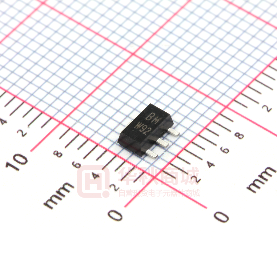

物料型号: - BCP55:SOT223封装,SC-73表面贴装塑料封装,带有增加的散热器,4个引脚。 - BCX55:SOT89封装,SC-62表面贴装塑料封装,暴露的芯片垫有助于良好的热传递,3个引脚。 - BC55PA:SOT1061封装,HUSON3塑料热增强超薄小轮廓封装,无引脚,3个终端,封装尺寸2x2x0.65毫米。
器件简介: - 这些是NPN中功率晶体管系列,采用表面贴装设备(SMD)塑料封装。 - 它们具有高电流、三种电流增益选择和高功率耗散能力。 - 某些封装(如SOT89和SOT1061)具有暴露的散热器,以实现出色的热和电导性。 - 这些器件符合AEC-Q101标准,适用于汽车应用。
引脚分配: - SOT223封装:1-基极,2-集电极,3-发射极,4-集电极。 - SOT89封装:1-发射极,2-集电极,3-基极。 - SOT1061封装:1-基极,2-发射极,3-集电极。
参数特性: - 集电极-发射极电压(VCEO):60V - 集电极电流(IC):1A - 峰值集电极电流(ICM):2A(单脉冲;tp ≤ 1ms) - DC电流增益(hFE):在VCE = 2V,IC = 150mA时,范围从63至250。
功能详解: - 这些晶体管适用于线性电压调节器、电源管理、低侧开关、MOSFET驱动器、电池驱动设备和放大器等应用。
应用信息: - 适用于需要中功率处理和高电流增益的应用场景。
封装信息: - 提供了SOT223、SOT89和SOT1061三种不同的封装选项,每种封装都有其特定的热阻和功率耗散能力。
