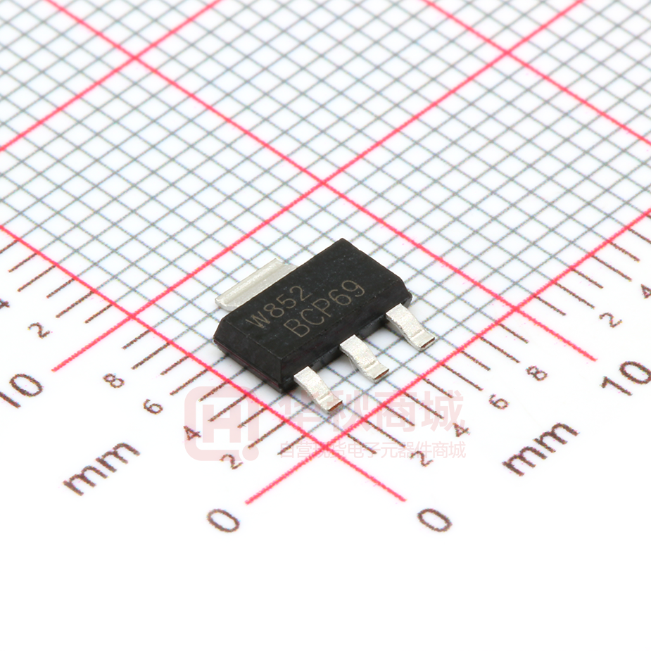

    通用三极管 PNP Ic=2A Vceo=20V hfe=85~375 P=1.35W SOT223

物料型号包括BCP69、BC869和BC69PA,这些是20V、2A的PNP中功率晶体管。
器件简介为Nexperia品牌的SMD塑料封装PNP中功率晶体管系列。
引脚分配如下: - SOT223封装的BCP69:1脚为基极,2和4脚为集电极,3脚为发射极。
- SOT89封装的BC869:1脚为发射极,2脚为集电极,3脚为基极。
- SOT1061封装的BC69PA:1脚为基极,2脚为发射极,3脚为集电极。
参数特性包括: - VCEO(集电极-发射极电压):-20V - Ic(集电极电流):-2A - ICM(峰值集电极电流):单脉冲,tp ≤ 1ms,-3A
功能详解: - 高电流 - 三种电流增益选择 - 高功率耗散能力 - 暴露的散热器,具有出色的热和电导性(SOT89, SOT1061) - 无引线超小型SMD塑料封装,具有中等功率能力(SOT1061) - AEC-Q101认证
应用信息: - 线性电压调节器 - 高侧开关 - 电池驱动设备 - 功率管理MOSFET驱动器 - 放大器
封装信息: - BCP69:SC-73塑料表面贴装封装,增加散热器;4个引脚 - BC869:SC-62塑料表面贴装封装;暴露的芯片垫,良好的热传递;3个引脚 - BC69PA:HUSON3塑料热增强超薄小外形封装;无引线;3个端子;体尺寸2x2x0.65mm
