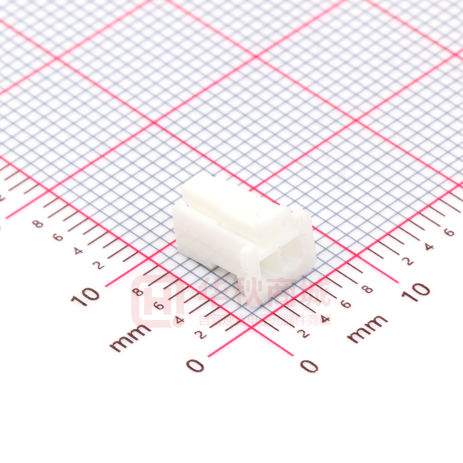

PAP-02V-S
PAP-02V-S
    JST
    P=2mm
    胶壳 间距P=2.00mm 2Pin(1x2)
PAP-02V-S 数据手册
