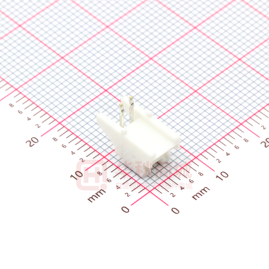

S02B-PASK-2(LF)(SN)
S02B-PASK-2(LF)(SN)
    JST
    Accessories_6X11.7MM_TM
    线对板 PA 间距2mm 1x2P 弯插
S02B-PASK-2(LF)(SN) 数据手册
ᕘ৥ PA ጆѴ/PANjPAFNjPAL CONNECTOR PP䯈䎱ˋ⬉㒓ᇍ⬉䏃ᵓ䖲᥹⫼䖲᥹఼˄य़ⴔय़᥹˅ˋЁ㒻䖲᥹⫼䖲᥹఼˄य़ⴔǃय़᥹˅ ■登录标准 ೎ᅮ఼ :Recognized E 60389 :Certified LR 20812 3$ᦦᑻ ˄य़ⴔᷛ‫ޚ‬ൟ˅ ೎ᅮ఼ ೎ᅮ఼ 3$ᦦᑻ ˄य़ⴔ೎ᅮ఼ᇍᑨൟ˅ 3$)ᦦᑻ ˄य़᥹ൟ˅ 3$ᏺᑻᦦ༈ ˄乊㺙ൟ˅ ■一般规格 PA 连接器(标准型) ●额定电流 :3A AC/DC(使用 AWG#22 时) 3$ᏺᑻᦦ༈ ˄ջ㺙ൟ˅ 3$)ᦦᑻ ˄य़᥹ൟ˅ 3$/ ˄य़ⴔЁ㒻ൟ˅ 3$ᏺᑻᦦ༈ ˄乊㺙ൟ˅ ೎ᅮ఼ 2.0mm 间距 PA 系列连接器由电线对电路板连接用压着连接 器(PA 连接器) 、电线对电路板连接用压接连接器(PAF 连接器)以及中继连接用压着连接器(PAL 连接器)构成。 利用这些连接器,作为 2.0mm 间距带强力锁定的连接器, 首次使复杂形态的接线成为可能。 ●强力锁定机构 ●相互兼容的压着、压接双插座 ●也可根据用途使用固定器 ●产品种类进一步增加 PA 连接器(标准型、固定器对应型) ●高可靠性端子 ●插入导向构造 ●凸缘式冲压引脚 PAF 连接器 ●业界首创的强力锁定压接连接器 ●采用金属制防脱落构造 ● 4 点锁定固定器 PAL 连接器 ●作为可使用 2.0mm 间距固定器的中继用连接器,  属于业界首创 ●可根据用途选择有无面板锁定 ●额定电压 :250V AC/DC ●使用温度范围 :-25℃~ +85℃ (含通电时的温度上升值) ●接触电阻 :初期 /10mΩ 以下 环境试验后 /20mΩ 以下 ●绝缘电阻 :初期 /1,000MΩ 以上 ●耐电压 :AC800V/1 分钟 ●适用电线范围 :AWG#28 ~ #22 ●适合的印刷电路板厚度 :1.6mm PA 连接器(固定器对应型) ●额定电流 :3A AC/DC(使用 AWG#22 时) ●额定电压 :100V AC/DC ●使用温度范围 :-25℃~ +85℃ (含通电时的温度上升值) ●接触电阻 :初期 /15mΩ 以下 环境试验后 /25mΩ 以下 ●绝缘电阻 :初期 /1,000MΩ 以上 ●耐电压 :AC800V/1 分钟 ●适用电线范围 :AWG#28 ~ #22 PAF 连接器 ●额定电流 :1.0A AC/DC(使用 AWG#26 时) ●额定电压 :100V AC/DC ●使用温度范围 :-25℃~ +85℃ (含通电时的温度上升值) ●接触电阻 :初期 /15mΩ 以下 环境试验后 /25mΩ 以下 ●绝缘电阻 :初期 /1,000MΩ 以上 ●耐电压 :AC800V/1 分钟 ●适用电线 :UL1061(有关其他 UL 标准,请垂询本公司) AWG#26 芯线构成 /7 根镀锡软铜绞合线 外皮外径 /φ0.9mm ~ φ1.0mm PAL 连接器 ●额定电流 :3A AC/DC(使用 AWG#22 时) ●额定电压 :100V AC/DC ●使用温度范围 :-25℃~ +85℃ (含通电时的温度上升值) ●接触电阻 :初期 /15mΩ 以下 环境试验后 /25mΩ 以下 ●绝缘电阻 :初期 /1,000MΩ 以上 ●耐电压 :AC800V/1 分钟 ●适用电线范围 :AWG#28 ~ #22 ●适合的面板厚度 :0.5mm ~ 2.0mm ※ 使用时,请参阅卷首的“端子 / 连接器”使用注意事项。 ※ 详情请垂询本公司。 ※ 介绍了符合 RoHS 标准的产品。 1 PAጆѴ/PANjPAFNjPAL CONNECTOR 产品组合一览表 य़ⴔᷛ‫ޚ‬ൟ ᏺᑻᦦ༈ ッᄤ 乊㺙ൟᑩᑻ ջ㺙ൟᑩᑻ %  %3$6. 63+'73 %  %3$6. 63+'73 6  %3$6. ล໇ 3$3  96 ᏺᑻᦦ༈ 催㚠ൟ %+  %3$6. %+  %3$6. य़ⴔ೎ᅮ఼ൟ ッᄤ ᏺᑻᦦ༈ 63$73 %0  %3$66 ล໇ %0  %3$66 3$53  9 60  %3$66 ೎ᅮ఼ 60  %3$66 㸼䴶ᇕ㺙ൟ 乊㺙ൟ ջ㺙ൟ 306  96 य़᥹ൟ ᦦᑻ ッᄤ  3$)6 63$/73 ೎ᅮ఼ 63$/73 3$)6  96 ᦦᑻล໇ Ё㒻䖲᥹ൟ 3$/5  9 ) ೎ᅮ఼ 306  96 < DIP 型> ˄˅    f $f  ¶ˇ ǂ  f f ¶ ˇ ǂ ˄˅ ˄˅৿೎ᅮ఼ 顶装型 3$ᦦᑻ̣3$ᑩᑻ ˄ᷛ‫ޚ‬ൟ˅ 3$ᦦᑻ̣3$ᑩᑻ 3$)ᦦᑻ̣3$ᑩᑻ ೎ᅮ఼ ᇍᑨൟ ˄ǂǂǂ˅ 侧装型 ˄˅৿೎ᅮ఼ ¶ˇ ǂ  3$ᦦᑻ̣3$ջ㺙ᑩᑻ ˄ᷛ‫ޚ‬ൟ˅ 注 1)上图是从连接器安装侧看到的图。 2)电路板开孔的公差整体为 ±0.05,不得层叠。 3)电路板的开孔尺寸因电路板的类型与开孔方法等而异。 上图尺寸仅为参考值,详情请垂询本公司。 2 ˄˅ f f ¶ˇ ǂ f  $f ˄˅  3$ᦦᑻ̣3$ջ㺙ᑩᑻ ೎ᅮ఼ ˄ǂǂ˅ ᇍᑨൟ ˄˅   3$)ᦦᑻ̣3$ջ㺙ᑩᑻ PAጆѴ/PANjPAFNjPAL CONNECTOR <表面封装型> 顶装型 ˄˅ ˄˅ ˄˅ ˄˅ ˄˅ ˄˅  f  f  䖲᥹఼໪ᔶ  f  f  f  f 0,1 ¶ˇ ǂ ˄˅   0,1 ˄˅৿೎ᅮ఼ $ f  f   f 5ˇ ǂ  f 3$ᦦᑻ̣3$ᑩᑻ ˄ᷛ‫ޚ‬ൟ˅ 侧装型 3$ᦦᑻ̣3$ᑩᑻ 3$)ᦦᑻ̣3$ᑩᑻ ೎ᅮ఼ ᇍᑨൟ ˄ǂǂ˅ $f ˄˅ ˄˅৿೎ᅮ఼ ˄˅ ˄˅ ˄˅  ˄˅   5ˇ ǂ   ˄˅ f    ˄˅  f  0,1  f   f 0,1  f   f 䖲᥹఼໪ᔶ ¶ ˇ ǂ  f  f 3$ᦦᑻ̣3$ջ㺙ᑩᑻ˄607˅ ˄ᷛ‫ޚ‬ൟ˅  f 3$ᦦᑻ̣3$ջ㺙ᑩᑻ˄607˅ 3$)ᦦᑻ̣3$ջ㺙ᑩᑻ˄607˅ ೎ᅮ఼ ᇍᑨൟ ˄ǂǂ˅ 注 1)上图是从连接器安装侧看到的图。 2)电路板图案节距的公差整体为 ±0.05,不得层叠。 上图尺寸仅为参考值,详情请垂询本公司。 高背型      f  f ¶ ¶ ˇ ǂ 3$ᦦᑻ̣3$催㚠ᑩᑻ ˄ᷛ‫ޚ‬ൟ˅ 3$ᦦᑻ̣3$催㚠ᑩᑻ   f ˇ ǂ ˄˅৿೎ᅮ఼ $ f 3$)ᦦᑻ̣3$催㚠ᑩᑻ ೎ᅮ఼ ᇍᑨൟ ˄ǂǂ˅ 注 1)上图是从连接器安装侧看到的图。 2)电路板开孔的公差整体为 ±0.05,不得层叠。 3)电路板的开孔尺寸因电路板的类型与开孔方法等而异。 上图尺寸仅为参考值,详情请垂询本公司。 中继连接 3$ᦦᑻ̣3$/ᦦᑻ ˄ᷛ‫ޚ‬ൟ˅ 3$ᦦᑻ̣3$/ᦦᑻ ৿೎ᅮ఼ ˄˅ ˄˅৿೎ᅮ఼ ৿೎ᅮ఼ ৿೎ᅮ఼ ˄˅ ˄˅৿೎ᅮ఼ ˄˅ ˄˅৿೎ᅮ఼ 3$)ᦦᑻ̣3$/ᦦᑻ ೎ᅮ఼ ᇍᑨൟ ˄˅ 3 PAጆѴ/PA CONNECTOR὇Ԍᅋಕэ‫ۋ‬Ὀ 端子 䗖⫼⬉㒓㣗ೈ PP $:* ⬉㒓໪Ⲃ໪ᕘ ˄PP˅ ᭄䞣ो SPHD-001T-P0.5 0.13̚0.33 26̚22 1.0̚1.5 8,000 SPHD-002T-P0.5 0.08̚0.21 28̚24 0.9̚1.5 8,000  ൟো ᴤ䋼ǃ㸼䴶໘⧚ ⻋䴦䪰ǃ䬔䫵˄ಲ⌕⛞໘⧚˅  ●符合 RoHS 标准的产品   ッᄤ य़ⴔᴎ य़ⴔ῵‫݋‬ य़ⴔ῵‫݋‬Џԧ ߔߗ य़ⴔ῵‫݋‬༫ӊ MKS-LS-10gMKS-L-10 MK/SPHD-002-05 SPHD-002T-P0.5 ĆMKS-SC-10 SC/SPHD-002-05 APLSC SPHD002-05 MKS-LS-10gMKS-L-10 MK/SPHD-001-05 APLMK SPHD001-05 AP-K2N SPHD-001T-P0.5 APLMK SPHD002-05 ĆMKS-SC-10 SC/SPHD-001-05 APLSC SPHD001-05 ⊼˅Ć˖࠹㒓य़ⴔ῵‫݋‬ ǂ˅᳝ܼ݇㞾ࡼय़ⴔᴎ⫼ⱘय़ⴔ῵‫ˈ݋‬䇋ൖ䆶ᴀ݀ৌDŽ 塑壳 ●2~9极 ᵕ᭄ ሎǂǂᇌ˄PP˅ ൟো % ˄˅      $ োᵕ ● 10 ~ 15 极 % ˄˅      $ োᵕ PAP-02V-S 2.0 6.0 1,000 PAP-03V-S 4.0 8.0 1,000 4 PAP-04V-S 6.0 10.0 1,000 5 PAP-05V-S 8.0 12.0 1,000 6 PAP-06V-S 10.0 14.0 1,000 7 PAP-07V-S 12.0 16.0 1,000 8 PAP-08V-S 14.0 18.0 1,000 9 PAP-09V-S 16.0 20.0 1,000 10 PAP-10V-S 18.0 22.0 1,000 11 PAP-11V-S 20.0 24.0 1,000 12 PAP-12V-S 22.0 26.0 1,000 13 PAP-13V-S 24.0 28.0 1,000 14 PAP-14V-S 26.0 30.0 1,000 15 PAP-15V-S 28.0 32.0 1,000 16 PAP-16V-S 30.0 34.0 1,000 ᴤ䋼 ˄˅    ሐ啭ǃ8/9ˈ໽✊㡆˄ⱑ㡆˅   ●符合 RoHS 标准的产品 োᵕ ᭄䞣㹟 3 % 4 % 2 ● 16 极 $ $ PAጆѴ 带座插头(DIP 型) 顶装型 侧装型 ●2~9极 ●2~9极 % % $     ˄˅        োᵕ ¶     $ োᵕ  ● 10 ~ 15 极 ● 10 ~ 15 极 % % $     ˄˅        োᵕ  $ ¶    োᵕ  ● 16 极 ● 16 极 % %  $  োᵕ  顶装型 ᵕ᭄ ˄⊼˅        ¶  ˄˅     োᵕ  $ 侧装型 ൟো ሎǂǂᇌ˄PP˅ ᮴ᅮԡ᷅ ᏺᅮԡ᷅ $ % ᭄䞣ㆅ ᵕ᭄ ൟো ሎǂǂᇌ˄PP˅ $ % ᭄䞣ㆅ B02B-PAFYK-A B02B-PAFYK-1A 2.0 6.0 1,000 2 S02B-PASK-2 2.0 6.0 1,000 2 B02B-PASK B02B-PASK-1 2.0 6.0 1,000 3 S03B-PASK-2 4.0 8.0 1,000 3 B03B-PASK B03B-PASK-1 4.0 8.0 1,000 4 S04B-PASK-2 6.0 10.0 500 4 B04B-PASK B04B-PASK-1 6.0 10.0 1,000 5 S05B-PASK-2 8.0 12.0 500 5 B05B-PASK B05B-PASK-1 8.0 12.0 500 6 S06B-PASK-2 10.0 14.0 500 6 B06B-PASK B06B-PASK-1 10.0 14.0 500 7 S07B-PASK-2 12.0 16.0 250 7 B07B-PASK B07B-PASK-1 12.0 16.0 500 8 S08B-PASK-2 14.0 18.0 250 8 B08B-PASK B08B-PASK-1 14.0 18.0 500 9 S09B-PASK-2 16.0 20.0 250 9 B09B-PASK B09B-PASK-1 16.0 20.0 500 10 S10B-PASK-2 18.0 22.0 250 10 B10B-PASK B10B-PASK-1 18.0 22.0 500 11 S11B-PASK-2 20.0 24.0 250 11 B11B-PASK B11B-PASK-1 20.0 24.0 250 12 S12B-PASK-2 22.0 26.0 250 12 B12B-PASK B12B-PASK-1 22.0 26.0 250 13 S13B-PASK-2 24.0 28.0 200 13 B13B-PASK B13B-PASK-1 24.0 28.0 250 14 S14B-PASK-2 26.0 30.0 200 14 B14B-PASK B14B-PASK-1 26.0 30.0 250 15 S15B-PASK-2 28.0 32.0 200 15 B15B-PASK B15B-PASK-1 28.0 32.0 250 16 S16B-PASK-2 30.0 34.0 200 16 B16B-PASK B16B-PASK-1 30.0 34.0 250 ᴤ䋼ǃ㸼䴶໘⧚ ᴤ䋼ǃ㸼䴶໘⧚ ᦦ༈˖䪰ড়䞥ǃ䪰ᑩ䬔䫵˄ಲ⌕⛞໘⧚˅ ᑩᑻ˖⦏⩗㑸㓈๲ᔎ3%7ǃ8/9ˈ໽✊㡆˄ⱑ㡆˅ ˄⊼˅ሐ啭ǃ㤻‫ܝ‬咘 ᦦ༈˖䪰ড়䞥ǃ䪰ᑩ䬔䫵˄ಲ⌕⛞໘⧚˅ ᑩᑻ˖⦏⩗㑸㓈๲ᔎ3%7ǃ8/9ˈ໽✊㡆˄ⱑ㡆˅ ●符合 RoHS 标准的产品 本产品的标签上标有(LF) (SN) 。 ●符合 RoHS 标准的产品 本产品的标签上标有(LF)(SN)。 5 PAጆѴ 带座插头(表面封装型) 顶装型 侧装型 ● 2/3 极 ● 2/3 极 % % $ $         োᵕ োᵕ ●4~9极 ●4~9极 % % $ $         োᵕ োᵕ ● 10 ~ 13/15 极 ● 10 ~ 13/15 极 % % $ $         োᵕ োᵕ 顶装型 ᵕ᭄ 侧装型 ൟো ሎǂǂᇌ˄PP˅ ᭄䞣ो ᵕ᭄ 8.0 500 10.0 500 12.0 8.0 BM06B-PASS-1-(*) BM07B-PASS-(*) 8 ᮴ᅮԡ᷅ ᏺᅮԡ᷅ $ 2 BM02B-PASS-(*) BM02B-PASS-1-(*) 2.0 3 BM03B-PASS-(*) BM03B-PASS-1-(*) 4.0 4 BM04B-PASS-(*) BM04B-PASS-1-(*) 6.0 5 BM05B-PASS-(*) BM05B-PASS-1-(*) 6 BM06B-PASS-(*) 7 ൟো ሎǂǂᇌ˄PP˅ $ ᏺᅮԡ᷅ 2 SM02B-PASS-(*) SM02B-PASS-1-(*) 2.0 8.0 1,000 3 SM03B-PASS-(*) SM03B-PASS-1-(*) 4.0 10.0 1,000 500 4 SM04B-PASS-(*) SM04B-PASS-1-(*) 6.0 12.0 1,000 14.0 500 5 SM05B-PASS-(*) SM05B-PASS-1-(*) 8.0 14.0 1,000 10.0 16.0 500 6 SM06B-PASS-(*) SM06B-PASS-1-(*) 10.0 16.0 1,000 BM07B-PASS-1-(*) 12.0 18.0 500 7 SM07B-PASS-(*) SM07B-PASS-1-(*) 12.0 18.0 1,000 BM08B-PASS-(*) BM08B-PASS-1-(*) 14.0 20.0 500 8 SM08B-PASS-(*) SM08B-PASS-1-(*) 14.0 20.0 1,000 9 BM09B-PASS-(*) BM09B-PASS-1-(*) 16.0 22.0 500 9 SM09B-PASS-(*) SM09B-PASS-1-(*) 16.0 22.0 1,000 10 BM10B-PASS-(*) BM10B-PASS-1-(*) 18.0 24.0 500 10 SM10B-PASS-(*) SM10B-PASS-1-(*) 18.0 24.0 1,000 11 BM11B-PASS-(*) BM11B-PASS-1-(*) 20.0 26.0 500 11 SM11B-PASS-(*) SM11B-PASS-1-(*) 20.0 26.0 1,000 12 BM12B-PASS-(*) BM12B-PASS-1-(*) 22.0 28.0 500 12 SM12B-PASS-(*) SM12B-PASS-1-(*) 22.0 28.0 1,000 13 BM13B-PASS-(*) BM13B-PASS-1-(*) 24.0 30.0 500 13 SM13B-PASS-(*) SM13B-PASS-1-(*) 24.0 30.0 1,000 15 BM15B-PASS-(*) BM15B-PASS-1-(*) 28.0 34.0 500 15 SM15B-PASS-(*) SM15B-PASS-1-(*) 28.0 34.0 1,000 ᴤ䋼ǃ㸼䴶໘⧚ ᴤ䋼ǃ㸼䴶໘⧚ ᦦ༈˖䪰ড়䞥ǃ䪰ᑩ䬔䫵˄ಲ⌕⛞໘⧚˅ ᑩᑻ˖㘮䝄㛎ᷥ㛖ǃ8/9ˈ໽✊㡆˄䈵⠭㡆˅ ๲ᔎ䞥ሲӊ˖䪰ড়䞥ǃ䪰ᑩ䬔䫵˄ಲ⌕⛞໘⧚˅ ᦦ༈˖䪰ড়䞥ǃ䪰ᑩ䬔䫵˄ಲ⌕⛞໘⧚˅ ᑩᑻ˖㘮䝄㛎ᷥ㛖ǃ8/9ˈ໽✊㡆˄䈵⠭㡆˅ ๲ᔎ䞥ሲӊ˖䪰ড়䞥ǃ䪰ᑩ䬔䫵˄ಲ⌕⛞໘⧚˅ ●符合 RoHS 标准的产品 本产品的标签上标有(LF)(SN)。 (*):TB…带装产品 TBT…带装产品 / 带吸附带 % ᭄䞣ो ᮴ᅮԡ᷅ ●符合 RoHS 标准的产品 本产品的标签上标有(LF) (SN) 。 (*):TF…带装产品 TFT…带装产品 / 带吸附带 6 % PAጆѴ 带座插头(高背型) ●2极 ● 5/6 极   % $ % $        োᵕ োᵕ ●3极 ●7~9极   % $   % $       োᵕ োᵕ ●4极 ● 10 ~ 12/15 极   % $   % $       োᵕ ᵕ᭄ ൟো োᵕ ሎǂǂᇌ˄PP˅ ᮴ᅮԡ᷅ ᏺᅮԡ᷅ 2 BH02B-PASK 3 BH03B-PASK 4 ᭄䞣ㆅ $ % BH02B-PASK-1 2.0 6.0 900 BH03B-PASK-1 4.0 8.0 675 BH04B-PASK BH04B-PASK-1 6.0 10.0 525 5 BH05B-PASK BH05B-PASK-1 8.0 12.0 450 6 BH06B-PASK BH06B-PASK-1 10.0 14.0 375 7 BH07B-PASK BH07B-PASK-1 12.0 16.0 325 8 BH08B-PASK BH08B-PASK-1 14.0 18.0 300 9 BH09B-PASK BH09B-PASK-1 16.0 20.0 250 10 BH10B-PASK BH10B-PASK-1 18.0 22.0 225 11 BH11B-PASK BH11B-PASK-1 20.0 24.0 225 12 BH12B-PASK BH12B-PASK-1 22.0 26.0 200 15 BH15B-PASK BH15B-PASK-1 28.0 32.0 150 ᴤ䋼ǃ㸼䴶໘⧚ ᦦ༈˖䪰ড়䞥ǃ䪰ᑩ䬔䫵˄ಲ⌕⛞໘⧚˅ ᑩᑻ˖⦏⩗㑸㓈๲ᔎ3%7ǃ8/9ˈ໽✊㡆˄ⱑ㡆˅ ●符合 RoHS 标准的产品 本产品的标签上标有(LF)(SN)。 7 PAጆѴ/PA CONNECTOR὇Ԍᅋ‫߿ڌ‬٧ࠪः‫ۋ‬Ὀ 端子 䗖⫼⬉㒓㣗ೈ PP $:* ⬉㒓໪Ⲃ໪ᕘ ˄PP˅ ᭄䞣ो 0.13̚0.33 26̚22 0.9̚1.5 10,000 ൟো  SPA-001T-P0.5 ᴤ䋼ǃ㸼䴶໘⧚ ⻋䴦䪰ǃ䬔䫵˄ಲ⌕⛞໘⧚˅     ●符合 RoHS 标准的产品 ッᄤ SPA-001T-P0.5 य़ⴔᴎ य़ⴔ῵‫݋‬ य़ⴔ῵‫݋‬Џԧ ߔߗ य़ⴔ῵‫݋‬༫ӊ MKS-L MK/SPA-001-05 APLMK SPA001-05 — — — AP-K2N 注)有关全自动压着机用的压着模具,请垂询本公司。 塑壳 ●2极 ●3极 % $ % $      োᵕ ●4极 োᵕ ●5极 % $  % $    ᵕ᭄ ൟো 2 3 ᭄䞣㹟 $ % PARP-02V 2.0 5.4 1,000 PARP-03V 4.0 7.4 1,000 4 PARP-04V 6.0 9.4 1,000 5 PARP-05V 8.0 11.4 1,000 6 PARP-06V 10.0 14.0 1,000 7 PARP-07V 12.0 16.0 1,000 8 PARP-08V 14.0 18.0 1,000 9 PARP-09V 16.0 20.0 1,000 10 PARP-10V 18.0 22.0 1,000 Ć15 PARP-15V 28.0 32.0 500 ᴤ䋼   ሎǂǂᇌ˄PP˅ ሐ啭ǃ8/9ˈ໽✊㡆˄ⱑ㡆˅ োᵕ োᵕ ●6~9极 ●符合 RoHS 标准的产品 ※ 表示未注册 CSA 标准的产品。 ● 10/15 极 % $ % $       োᵕ োᵕ 固定器 ᵕ᭄ ● 6 ~ 10/15 极         ሎǂǂᇌ˄PP˅ ൟো $ % PMS-02V-S 2.0 7.3 1,000 3 PMS-03V-S 4.0 9.3 1,000 4 PMS-04V-S 6.0 11.3 1,000 5 PMS-05V-S 8.0 13.3 1,000 6 PMS-06V-S 10.0 11.55 1,000 7 PMS-07V-S 12.0 13.55 1,000 8 PMS-08V-S 14.0 15.55 1,000 Ć 9 PMS-09V-S 16.0 17.55 1,000 Ć10 PMS-10V-S 18.0 19.55 1,000 Ć15 PMS-15V-S 28.0 29.55 1,000 ᴤ䋼 ⦏⩗㑸㓈๲ᔎሐ啭ǃ8/9ˈ໽✊㡆˄䈵⠭㡆˅ ●符合 RoHS 标准的产品 ※ 表示未注册 CSA 标准的产品。 8 ᭄䞣㹟 2 % $ $ %   ●2~5极 PAጆѴ/PAL CONNECTOR὇Ԍଋ‫ۋ‬Ὀ 插座 ᵕ᭄ %  $      োᵕ ሎǂǂᇌ˄PP˅ ൟো $ % ᭄䞣ㆅ 2 02PAF-6S 2.0 6.0 1,000 3 03PAF-6S 4.0 8.0 1,000 4 04PAF-6S 6.0 10.0 500 5 05PAF-6S 8.0 12.0 500 6 06PAF-6S 10.0 14.0 500 7 07PAF-6S 12.0 16.0 500 8 08PAF-6S 14.0 18.0 250 9 09PAF-6S 16.0 20.0 250 10 10PAF-6S 18.0 22.0 250 11 11PAF-6S 20.0 24.0 250 12 12PAF-6S 22.0 26.0 250 13 13PAF-6S 24.0 28.0 250 14 14PAF-6S 26.0 30.0 250 15 15PAF-6S 28.0 32.0 250 Ć16 16PAF-6S 30.0 34.0 250 ᴤ䋼ǃ㸼䴶໘⧚ ッᄤ˖⻋䴦䪰ǃ䬔䫵˄ಲ⌕⛞໘⧚˅ ล໇˖ሐ啭ǃ8/9ˈ໽✊㡆˄ⱑ㡆˅ ●符合 RoHS 标准的产品 ※ 表示未注册 UL、CSA 标准的产品。 固定器 $ %  ᵕ᭄   ሎǂǂᇌ˄PP˅ ൟো $ % ᭄䞣㹟 2 PAFS-02V-S 2.0 7.4 1,000 3 PAFS-03V-S 4.0 9.4 1,000 4 PAFS-04V-S 6.0 11.4 1,000 5 PAFS-05V-S 8.0 13.4 1,000 6 PAFS-06V-S 10.0 15.4 1,000 7 PAFS-07V-S 12.0 17.4 1,000 8 PAFS-08V-S 14.0 19.4 1,000 Ć 9 PAFS-09V-S 16.0 21.4 1,000 Ć10 PAFS-10V-S 18.0 23.4 1,000 Ć11 PAFS-11V-S 20.0 25.4 1,000 Ć12 PAFS-12V-S 22.0 27.4 1,000 Ć13 PAFS-13V-S 24.0 29.4 1,000 Ć14 PAFS-14V-S 26.0 31.4 1,000 Ć15 PAFS-15V-S 28.0 33.4 1,000 ᴤ䋼 ⦏⩗㑸㓈๲ᔎሐ啭ǃ8/9ˈ໽✊㡆˄䈵⠭㡆˅ǂ ●符合 RoHS 标准的产品 ※ 表示未注册 UL、CSA 标准的产品。 9 PAጆѴ/PAL CONNECTOR὇˖ፘᤋଋ‫ۋ‬Ὀ 端子 䗖⫼⬉㒓㣗ೈ PP $:* ⬉㒓໪Ⲃ໪ᕘ ˄PP˅ ᭄䞣ो SPAL-001T-P0.5 0.13̚0.33 26̚22 1.0̚1.5 10,000 SPAL-002T-P0.5 0.08̚0.21 28̚24 0.9̚1.5 10,000   ൟো ᴤ䋼ǃ㸼䴶໘⧚ ⻋䴦䪰ǃ䬔䫵˄ಲ⌕⛞໘⧚˅ ●符合 RoHS 标准的产品     ッᄤ य़ⴔᴎ ߔߗ MKS-LS·MKS-L SPAL-001T-P0.5  य़ⴔ῵‫݋‬ य़ⴔ῵‫݋‬Џԧ — AP-K2N SPAL-002T-P0.5 य़ⴔ῵‫݋‬༫ӊ MK/SPAL-001-05 APLMK SPAL001-05 — MKS-LS·MKS-L — MK/SPAL-002-05 APLMK SPAL002-05 — — — 注)有关全自动压着机用的压着模具,请垂询本公司。 塑壳 无面板锁定 ●2~5极 $ ൟো 2 PALR-02VF 2.0 9.4 1,000 3 PALR-03VF 4.0 11.4 1,000 4 PALR-04VF 6.0 13.4 1,000 5 PALR-05VF 8.0 15.4 1,000 6 PALR-06VF 10.0 17.4 1,000 7 PALR-07VF 12.0 19.4 1,000 8 PALR-08VF 14.0 21.4 1,000 ●6~8极 %  %   $       $   ሎǂǂᇌ˄PP˅ ᵕ᭄ ᭄䞣㹟 % ᴤ䋼 ሐ啭ǃ8/9ˈ໽✊㡆˄ⱑ㡆˅ োᵕ োᵕ   ●符合 RoHS 标准的产品 带面板锁定 ●2~4极     f   ˇ  % $  ൟো 2 PALR-02V 2.0 9.4 9.8 13.4 1,000 3 PALR-03V 4.0 11.4 11.8 15.4 1,000 4 PALR-04V 6.0 13.4 13.8 17.4 1,000 6 PALR-06V 10.0 17.4 19.8 21.4 1,000 7 PALR-07V 12.0 19.4 21.8 23.4 1,000 8 PALR-08V 14.0 21.4 23.8 25.4 1,000  ' f ●符合 RoHS 标准的产品 ●6~8极     f   ˇ ' f  োᵕ   固定器 ●与 PA 连接器(固定器对应型)通用。 10 ˇ   &  % & ሐ啭ǃ8/9ˈ໽✊㡆˄ⱑ㡆˅ োᵕ % $ $ ᴤ䋼 & ˇ   ሎǂǂᇌ˄PP˅ ᵕ᭄ ' ᭄䞣㹟 PAጆѴ/PANjPAFNjPAL CONNECTOR 型号标示方法 端子(标准) 塑壳(标准) PA P - 02 V - S S PHD - 002 T - P 0.5 ѻકᔶᗕ˖6Ă䫒⢊ǃ%Ăᬷᢝ ㋏߫ৡ ㋏߫ৡ 䳊䚼ӊৡ⿄˖ᦦ༈ 䗖⫼⬉㒓㣗ೈ˖Ă$:*̚ ǂǂǂǂǂǂǂĂ$:*̚ ᵕ᭄˖̚ 䰏➗ᗻᷛ䆄˖9Ă8/9 㸼䴶໘⧚˖7Ă䬔䫵˄ಲ⌕⛞໘⧚˅ 买㡆ᷛ䆄˖6Ă໽✊㡆˄ⱑ㡆˅ǃ.Ă咥㡆ǃ5Ă㑶㡆ǃ(Ă㪱㡆ǃ0Ă㓓㡆ǃ2Ă‭㡆ǃ1Ă㻤㡆ǃ 3Ă㋿㡆ǃ3.Ă㉝㑶㡆ǃ
S02B-PASK-2(LF)(SN)
1. 物料型号:文档列出了多种型号的连接器,包括PA、PAF、PAL等,每种型号都有不同的规格和应用。
2. 器件简介:2.0mm间距PA系列连接器由电线对电路板连接用的压着连接器(PA连接器)、电线对电路板连接用的压接连接器(PAF连接器)以及中继连接用的压着连接器(PAL连接器)构成。这些连接器具有强力锁定机构和相互兼容的压着、压接双插座。
3. 引脚分配:文档提供了不同类型连接器的引脚分配图,包括顶装型、侧装型和高背型等。
4. 参数特性: - 额定电流:不同型号的连接器有不同的额定电流,例如PA连接器为3A AC/DC(使用AWG#22时)。 - 额定电压:如PA连接器的额定电压为250V AC/DC,而PAF连接器为100V AC/DC。 - 使用温度范围:通常为-25℃~+85℃。 - 接触电阻和绝缘电阻:文档提供了不同型号连接器的接触电阻和绝缘电阻的初始值和环境试验后的值。 - 耐电压:例如AC800V/1分钟。
5. 功能详解:连接器具有高可靠性端子、插入导向构造、凸缘式冲压引脚等特点。PAF连接器还具有业界首创的强力锁定压接连接器和金属制防脱落构造。
6. 应用信息:连接器适用于多种电线范围,如AWG#28~#22,并适合不同的印刷电路板厚度和面板厚度。
7. 封装信息:文档提供了连接器的封装信息,包括尺寸和适用的电线外皮外径。
8. 其他:文档还提到了符合RoHS标准的产品,并提供了一些产品的认证信息,如Recognized E 60389和Certified LR 20812。
