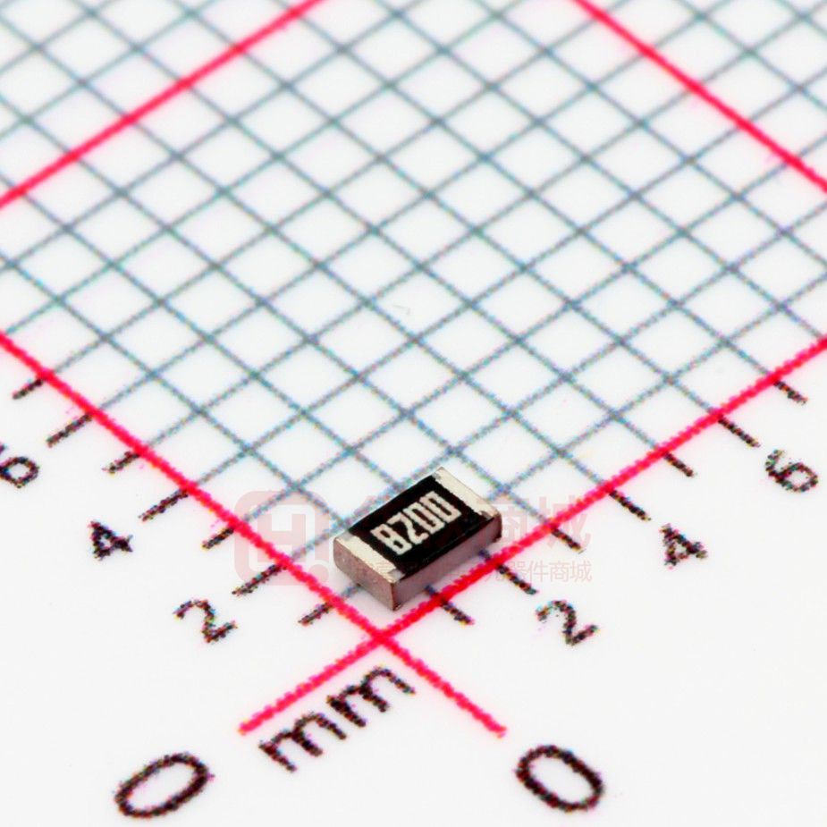

    贴片电阻 0805 820Ω ±1% 1/8W ±100ppm/℃

物料型号:RC0805系列,这是YAGEO公司生产的表面贴装芯片电阻器。
器件简介:RC0805系列芯片电阻器采用无铅端接,由厚膜工艺制造,具有优良的电气特性和可靠性。
引脚分配:文档中没有明确指出引脚分配,但通常这类电阻器为两个端接点,用于连接电路。
参数特性: - 尺寸:长2.00mm±0.10mm,宽1.25mm±0.10mm,高0.50mm±0.10mm。 - 电阻值范围:5%(E24系列)1Ω至22MΩ;1%(E96系列)1Ω至10MΩ。 - 公差:±1%和±5%。 - 温度系数:根据规格而定。 - 额定功率:在70°C时为1/8W。
功能详解: - 电阻器由高等级陶瓷基体、内部金属电极和电阻浆料构成,通过激光切割调整电阻值。 - 电阻器表面覆盖有保护层,并印有标记代码,以指示电阻值。
应用信息:适用于一般电子设备中的电阻作用,如电源电路、信号处理等。
封装信息:RC0805封装,提供7英寸、10英寸和13英寸的卷轴包装,其中7英寸卷轴每卷5000个单位,10英寸卷轴每卷10000个单位(不推荐),13英寸卷轴每卷20000个单位。
