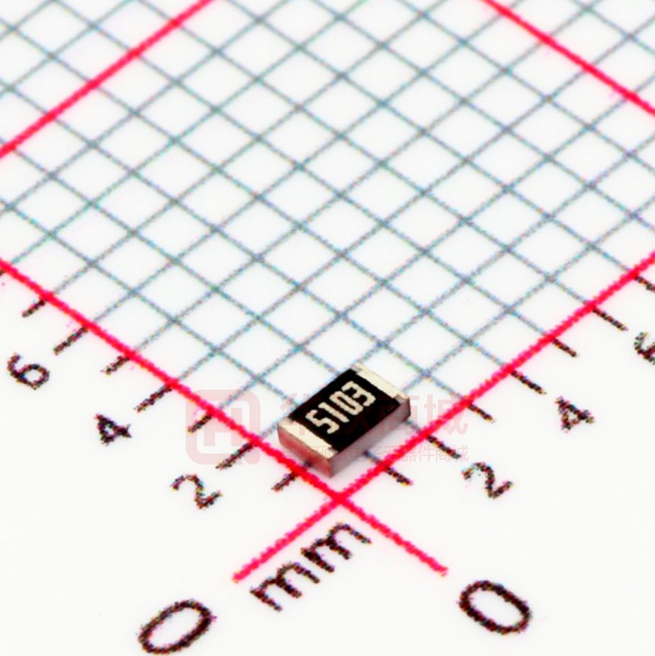

物料型号:RC0805系列芯片电阻器,采用无铅端接,由厚膜工艺制造。
器件简介:RC0805系列芯片电阻器具有无铅端接,这些端接由纯锡制成。电阻器由高等级的陶瓷体构成,内部金属电极通过电阻浆料连接,并通过激光切割调整电阻值。电阻层被保护涂层覆盖,并印有标记。
引脚分配:文档中没有明确提到具体的引脚分配,但通常对于0805封装的表面贴装电阻器,它们是对称的,具有两个端接点用于焊接。
参数特性: - 工作温度范围:-55°C至+155°C - 最大工作电压:150V - 最大过载电压:300V - 电阻范围:5%(E24系列)1至22M欧姆;1%(E96系列)1至10M欧姆 - 温度系数:对于10欧姆至1M欧姆的电阻,温度系数为100ppm/°C;对于大于10M欧姆的电阻,温度系数为+200ppm/°C
功能详解: - RC0805在70°C时的额定功率为1/8瓦特。 - 额定电压是根据电阻值和额定功率计算得出的连续工作直流或交流(RMS)电压。 - 最大耗散功率(Pmax)随环境温度(Tamb)变化,具体曲线图见文档。
应用信息:适用于表面贴装技术,推荐使用专门的数据表“Chip resistors mounting”中的足迹和焊接配置。
封装信息:RC0805封装尺寸为长2.00mm±0.10mm,宽1.25mm±0.10mm,高0.50mm±0.10mm。
