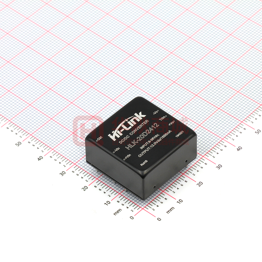

    插件,25.4x25.4mm
    DC/DC 模块电源 12V 1.66A 1.5kV 9V~36V Isolated Regulated 20W
HLK-20D2412 数据手册
深圳市海凌科电子有限公司 20W DC/DC 模块电源 24V 系列 HLK-20D2405/ HLK-20D2412/ HLK-20D2415/ HLK-20D2424 版本:V1.1 修订日期:2020 年 3 月 27 日 版权所有 © 深圳市海凌科电子有限公司 目 录 1. DC/DC 模块电源 .......................................................................... 1 2. 产品型号 ............................................................................... 1 3. 产品性能 ............................................................................... 1 4. 环境条件 ............................................................................... 1 5. 输入特性 ............................................................................... 2 5.1. 输入特性 ......................................................................... 2 5.2. 输出特性 (5V/4000mA) ............................................................ 2 5.3. 输出特性 (12V/1666mA) ........................................................... 4 5.4. 输出特性 (15V/1333mA) ........................................................... 4 5.5. 输出特性 (24V/830mA) ............................................................ 5 6. 减额曲线 .............................................................................. 6 7. 典型应用电路 ........................................................................... 7 7.1EMC 参数推荐 ........................................................................ 7 7.2 输出滤波部分 ....................................................................... 7 7.3 Trim 的使用以及 Trim 电阻计算 ....................................................... 8 8.测试应用 ................................................................................ 8 8.1. DC/DC 测试电路 .................................................................... 8 8.2. 纹波和噪声测试: .................................................................. 8 9. 标志、包装、运输、贮存 ................................................................. 9 9.1. 标志 ............................................................................. 9 9.1.1. 产品标志 ................................................................... 9 9.1.2. 包装标志 ................................................................... 9 9.2. 包装 ............................................................................. 9 9.3. 运输 ............................................................................. 9 9.4. 贮存 ............................................................................. 9 10. 外形尺寸及重量 ........................................................................ 9 1. DC/DC 模块电源 20W DC/DC 电源模块 24V 系列产品输出功率为 20W,4:1 宽电压输入范围,效率高达 91%, 1500VDC 的常规隔离电压,允许工作温度-40℃ to +85℃,具有输入欠压保护,输出过压、过 流、短路保护功能,裸机满足 CISPR32/EN55032 CLASS A,广泛应用于医疗、工控、电力、仪 器仪表、通信、铁路等领域。 2.产品型号 型 号 模块外壳尺寸 输出功率 输出电压 输出电流 备注 (MODEL) (mm) (W) (V) (mA) Notes HLK-20D2405 20 5 4000 HLK-20D2412 20 12 1666 20 15 1333 20 24 830 HLK-20D2415 HLK-20D2424 25.4*25.4*11 3.产品性能 1.超宽范围输入(4:1),输出 20W 2.转换效率 91%(Typ) 3.隔离电压 1500Vdc 4. 超低待机功耗:0.036W(典型值) 5. 超快速启动: 1mS(典型值) 6. 工作温度范围:-40°C~+85°C 7. 输入欠压保护,输出短路,过流,过压保护 8.金属外壳,输出纹波低 9. 国际标准引脚,PCB 板直插安装 10.采用高品质环保防水导热胶灌封,防潮、防振,满足防水防尘 IP65 标准 11.高可靠性、长寿命设计,连续工作时间长 第 1 页 / 共 9 页 4.环境条件 项目名称 技术指标 单位 工作环境温度 -40—+85 ℃ 储存温度 -40—+80 ℃ 相对湿度 5—95 % 散热方式 自然冷却 大气压力 80—106 振动 备注 Kpa 振动系数 10~500Hz,2G10min./1cycle, 满足二级公路运输 60min.each along X,Y,Z axes 要求 5.电气特性 5.1.输入特性 项目名称 工作条件 单位 额定输入电压 24 Vdc 输入电压范围 9-36 Vdc 最大输入电流 ≤2.3 A 反射纹波电流 40 mA 冲击电压 ≤50 Vdc 9 Vdc 输入欠压保护 --- Vdc 启动延迟时间 1 ms 备注 DC24V 额定输入电压系列 启动电压 额定输入电压和恒阻负载 输入滤波类型 PI 型 热拔插 不支持 Ctrl 悬 空 或 接 TTL 高 电 平 遥控端(Ctrl)* 模块开启 (3.5-12VDC) 第 2 页 / 共 9 页 Ctrl 接 GND 或低电平 (0-1.2VDC) 模块关端 mA 关断时输入电流 -- 1 0 备注:常温下测试 5.2.输出特性(5V/4000mA) 项目名称 技术要求 单位 空载额定输出电压 5V±2% Vdc 短时间最大输出电流 ≥4200 mA 额定输出电流 4000 mA 电压调整率 ±0.5 % 负载调整率 ±1 % 转换效率 Vin=24Vdc,输出满载 90 % 输出纹波及噪音 ≤100 (mVp-p) 纯电阻负载,20MHz 带宽,峰峰值 输出电压调节 - 输出过流保护 输出最大负载的 110-200% 输出短路保护 正常输出时直接短路,短路去除后自动恢复正常工作 输出过压保护 -- 绝缘电压 备注 mV - 无调节端 A 不损坏整机 Vdc 输入-输出,测试时间 1 分钟,漏电流小于 1mA/1500V - 绝缘电阻 输入-输出,绝缘电压 500VDC MΩ 隔离电容 输入-输出,100KHz/0.1V 1000pF - 注:①输出电压为±5VDC、 ±9VDC 的产品型号,在 0% - 5%负载条件下,输出电压精 度最大值为±5%; ②按 0%-00%负载工作条件测试时, 负载调整率的指标为±5%; ③0%-5%的负载纹波&噪声小于等于 5%Vo.纹波和噪声的测试方法双绞线测试法,可 以在输出端加容性负载降低轻载纹波。 第 3 页 / 共 9 页 5.3.输出特性(12V/1666mA) 项目名称 技术要求 单位 空载额定输出电压 12V±2% Vdc 短时间最大输出电流 ≥1766 mA 额定输出电流 1666 mA 电压调整率 ±0.5 % 负载调整率 ±1 % 转换效率 Vin=24Vdc,输出满载 90 % 输出纹波及噪音 ≤100 (mVp-p) 纯电阻负载,20MHz 带宽,峰峰值 输出电压调节 -- 输出过流保护 输出最大负载的 110-200% 输出短路保护 正常输出时直接短路,短路去除后自动恢复正常工作 输出过压保护 -- 绝缘电压 绝缘电阻 备注 mV - 无调节端 A 不损坏整机 Vdc 输入-输出,测试时间 1 分钟,漏电流小于 1mA/1500V 输入-输出,绝缘电压 500VDC - MΩ 隔离电容 输入-输出,100KHz/0.1V 1000pF 注:①输出电压为±5VDC、 ±9VDC 的产品型号,在 0% - 5%负载条件下,输出电压精 度最大值为±5%; ②按 0%-00%负载工作条件测试时, 负载调整率的指标为±5%; ③0%-5%的负载纹波&噪声小于等于 5%Vo.纹波和噪声的测试方法双绞线测试法,可 以在输出端加容性负载降低轻载纹波。 5.4.输出特性(15V/1333mA) 项目名称 技术要求 单位 空载额定输出电压 15V±2% Vdc 短时间最大输出电流 ≥1430 mA 额定输出电流 1333 mA 第 4 页 / 共 9 页 备注 电压调整率 ±0.5 % 负载调整率 ±1 % 转换效率 Vin=24Vdc,输出满载 91 % 输出纹波及噪音 ≤100 (mVp-p) 纯电阻负载,20MHz 带宽,峰峰值 输出电压调节 -- 输出过流保护 输出最大负载的 110-200% 输出短路保护 正常输出时直接短路,短路去除后自动恢复正常工作 输出过压保护 -- 绝缘电压 mV - 无调节端 A 不损坏整机 Vdc 输入-输出,测试时间 1 分钟,漏电流小于 1mA/1500V - 绝缘电阻 输入-输出,绝缘电压 500VDC MΩ 隔离电容 输入-输出,100KHz/0.1V 1000pF - 注:①输出电压为±5VDC、 ±9VDC 的产品型号,在 0% - 5%负载条件下,输出电压精 度最大值为±5%; ②按 0%-00%负载工作条件测试时, 负载调整率的指标为±5%; ③0%-5%的负载纹波&噪声小于等于 5%Vo.纹波和噪声的测试方法双绞线测试法,可 以在输出端加容性负载降低轻载纹波。 5.5.输出特性(24V/830mA) 项目名称 技术要求 单位 空载额定输出电压 24V±2% Vdc 短时间最大输出电流 ≥930 mA 额定输出电流 830 mA 电压调整率 ±0.5 % 负载调整率 ±1 % 转换效率 Vin=24Vdc,输出满载 91 % 第 5 页 / 共 9 页 备注 输出纹波及噪音 ≤100 (mVp-p) 纯电阻负载,20MHz 带宽,峰峰值 输出电压调节 -- 输出过流保护 输出最大负载的 110-200% 输出短路保护 正常输出时直接短路,短路去除后自动恢复正常工作 输出过压保护 -- 绝缘电压 绝缘电阻 mV - 无调节端 A 不损坏整机 Vdc 输入-输出,测试时间 1 分钟,漏电流小于 1mA/1500V 输入-输出,绝缘电压 500VDC 隔离电容 - MΩ 输入-输出,100KHz/0.1V 1000pF 注:①输出电压为±5VDC、 ±9VDC 的产品型号,在 0% - 5%负载条件下,输出电压精 度最大值为±5%; ②按 0%-00%负载工作条件测试时, 负载调整率的指标为±5%; ③0%-5%的负载纹波&噪声小于等于 5%Vo.纹波和噪声的测试方法双绞线测试法,可 以在输出端加容性负载降低轻载纹波。 6.减额曲线 7.典型应用电路 第 6 页 / 共 9 页 7.1 EMC 参数推荐 元器件位号/推荐器件 作用 推荐值 FUSE/保险丝 模块异常时,保护电路免于受到伤害 根据客户需求接入相对应的保险丝 MOV/压敏电阻 在累积浪涌是保护模块不受损坏 14D560K LDM1/共模电感 EMI 滤波 电感量:10mH C0,C1 陶瓷电容 滤波电容 1uF/50V E1、E2 电解电容 滤波电容 100uF/50V EMI 滤波 4.7-68uH LDM2/差模电感 CY1/Y2 电容 1nF/250Vac 备注:  保险丝和压敏电阻为基本保护电路(必接)。  若需通过认证,安规电容和共模电感不可省略。 7.2 输出滤波部分 对纹波&噪声要求一般时,外围推荐仅使用 C2 即可;对纹波&噪声要求严格时;推荐使用上图 电路。 注意:1、C2、C3 使用高频低阻电解电容,且总容量不可超过手册标注的最大容性负载,否 则模块将无法正常启动。 2、容性负载时,必须保证 3%的最小负载,否则会引起模块输出异常。 元器件位号/推荐器件 作用 推荐值 LDM3/共模电感 调整输出的纹波电压 电感量:0.47-4.7uH 根据调试结果 LDM4/共模电感 调整输出的纹波电压 电感量:0.47-4.7uH 根据调试结果 C2、C3 电解电容 纹波电压的滤波 68-220uF/50V C4 陶瓷电容 纹波电压的滤波 1uF/50V 第 7 页 / 共 9 页 7.3 Trim 的使用以及 Trim 电阻的计算 带有 Trim 端系列的 Trim 输出电压调节端如下表: Vout(V) R1(KΩ) R2(KΩ) R3(KΩ) Vref(V) 3.3 30 18.261 84.5 1.25 5 9 45.3 30 14.778 11.441 84.5 120 1.25 2.5 12 56 14.571 84.5 2.5 15 56 11.218 154 2.5 24 84.5 9.791 84.5 2.5 8.测试应用 8.1.DC/DC 测试电路 一般推荐电容:47uF-100uF/50V 所有该系列的DC/DC 转换器在出厂前,都是按照(下图)推荐的测试电路进行测试。 若要求进一步减少输入输出纹波,可将输入输出外接电容 C1、C2 加大或选用串联等效阻抗值小的电容,但 容值不能大于 330uF。 8.2. 纹波和噪声测试 (双绞线法 20MHZ 带宽) 测试方法: 1)纹波噪声是利用 12#双绞线连接,示波器带宽 设置为 20MHz,100M 带宽探头,且在探头端上并 联 0.1uF 聚丙烯电容 和 47uF 高频低阻电解电 容,示波器采样使用 Sample 取样模式。 2)输出纹波噪声测试示意图: 第 8 页 / 共 9 页 把电源输入端连接到输入电源, 电源输出通过治具板连接到电子负载,测试单独用 30cm±2 cm 取样线直接从电源输出端口取样。功率线根据输出电流的大小选取相应线径的带绝缘皮的导 线。 9.标志、包装、运输、贮存 9.1.标志 9.1.1.产品标志 在产品的适当位置贴有产品唯一条形码标志,确保每块产品的生产日期、产品批次等 信息可追溯性。其内容符合国家标准、行业标准的规定。 9.1.2 包装标志 产品包装箱上标有制造厂名称、厂址、邮编、产品型号、出厂年、月、日; 标有“向上”、“防潮”“小心轻放”等运输标志,所有标志都符合 GB 191 的规定。 9.2.包装 产品采用专用吸塑盒分隔包装,具有防振功能,并符合 GB 3873 规定。 9.3.运输 包装后的产品能以任何交通工具运输,在运输中应有遮篷,不应有剧烈振动,撞击等。 9.4.贮存 产品贮存应符合 GB 3873 的规定。 10 外形尺寸及重量 1 2 3 4 5 6 VIN- VIN+ VO+ TRIM GND CTRL 输入负极 输入正极 输出正极 电压调压端 输出负极 遥控端 第 9 页 / 共 9 页
