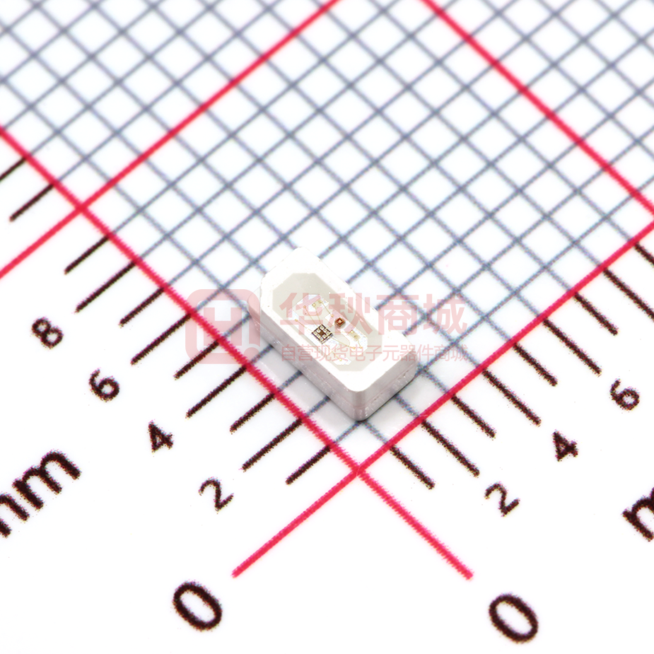

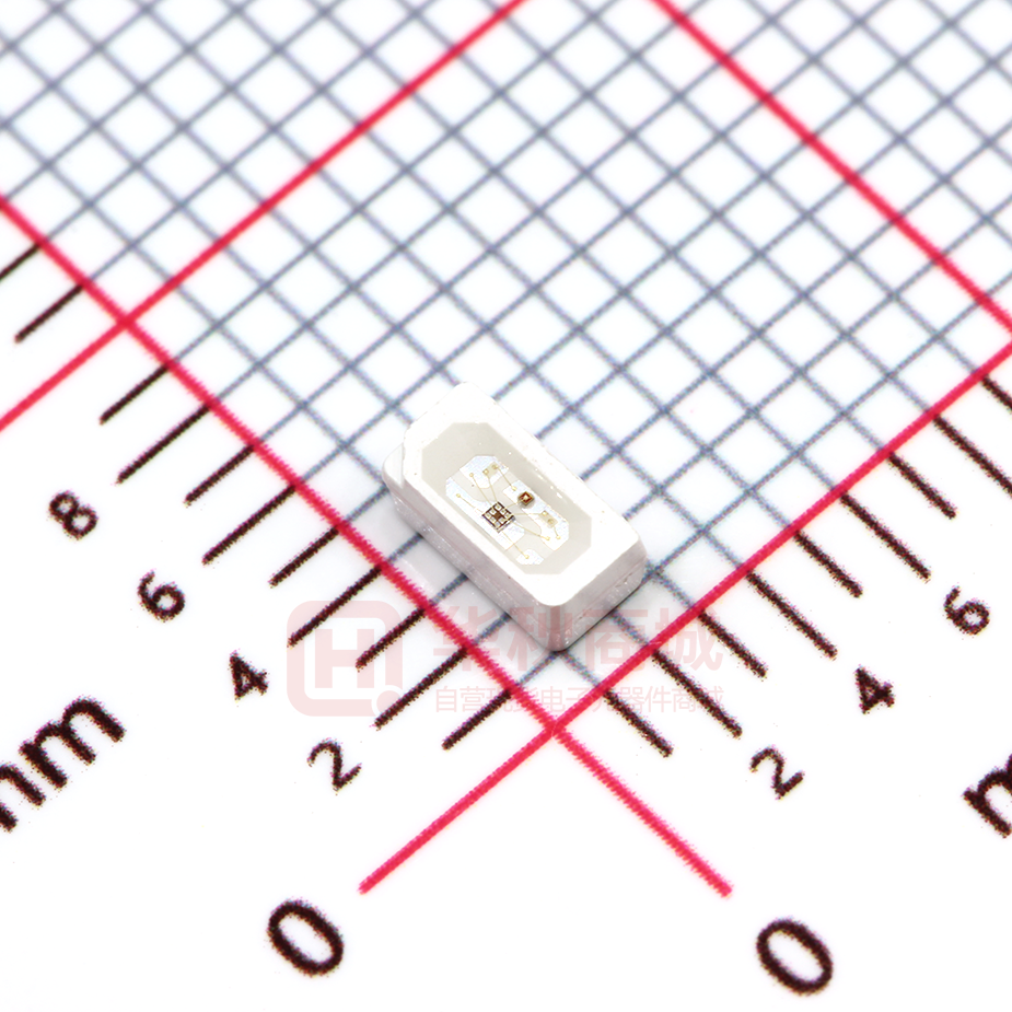

1. 物料型号:文档中提到的产品型号为TX1812RA,属于TCWIN品牌的4018内置IC幻彩智能外控LED光源。
2. 器件简介:TX1812RA是一个集控制电路与发光电路于一体的智能外控LED光源,具有智能数字接口、数据锁存、信号整形放大驱动电路、电源稳压电路、内置恒流电路等特点。
3. 引脚分配:该器件有四个引脚,分别为: - DIN:数据输入,用于控制数据信号输入。 - VDD:电源,供电管脚。 - DO:数据输出,用于控制数据信号输出。 - GND:地,信号接地和电源接地。
4. 参数特性:文档列出了RGB光电特性、绝对最大值、IC电气参数、开关特性等,包括主波长、发光强度、耐压、驱动电流、输入电压等。
5. 功能详解:TX1812RA具有低电压驱动、环保节能、亮度高、散射角度大、一致性好、超低功耗、超长寿命等优点。控制电路集成于LED上,简化了电路设计,减小了体积,便于安装。
6. 应用信息:主要应用于LED全彩发光字灯串、LED全彩模组、LED幻彩软硬灯条、LED护栏管、LED外观/情景照明等。
7. 封装信息:封装尺寸为4.0x1.7x2.0mm,所有标注尺寸的单位均为mm,公差为±0.2mm。
