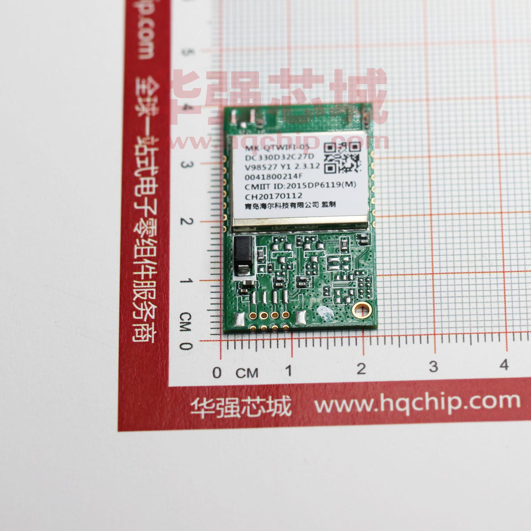

概要 产品型号 ● MK-QTWIFI-04 ● MK-QTWIFI-05 功能概要 ● 支持 802.11 b/g/n 标准,片载 ARM-Cortex M3,WLAN MAC/BB/RF。 ● Cortex-M3 内部集成 512KB SRAM/1MB FLASH 配置 ● 工作电压:DC3.0V~3.6V 产品型号 MK-QTWIFI-05 DC4.5V~5.5V 产品型号 MK-QTWIFI-04 ● 使用 20MHz 带宽时,最大传输速率达到 72.2Mbps ● 使用 40MHz 带宽时,最大传输速率达到 150Mbps ● 支持 station、softap 模式 ● 支持 SmartAp 配置:smartlink 和 softap 配置模式自动切换 ● 支持微信 airkiss 配置模式 ● 安全:配置安全、绑定安全、通信加密、安全 OTA ● 支持优家协议:U+物联云、uSDK ● 支持 UPlug Firmware OTA ● 支持家电设备底板 Firmware OTA ● 板载天线或外接天线可选 ● 2 x HS UART,最高波特率达 4Mbps ● 工作环境温度: (-40 ~ +85)℃ ● 模块尺寸:37.8mm x 21.6mm x 8mm 应用领域 ● 智能家居设备/家电设备 功能框图 1、概述 MK-QTWIFI-04/MK-QTWIFI-05 模块硬件采用 Realtek 推出的低功耗、低成本、单芯片嵌入式 WiFi 模组(8711AF),内置低成本、高性能 CORTEX-M3 处理器。采用 5V/3.3V 电源供电,提供 smartlink 和 softap 配置方式,同时支持微信 airkiss 配置模式,提供本地/远程程序升级功能,模块上电默认连接海 尔物联云服务器。MK-QTWIFI-04/MK-QTWIFI-05 模块软件由青岛海尔科技公司开发,主要应用于智能 家居/家电领域。 该模块基于FreeRTos操作系统,支持TCP/IP协议栈,并运用安全加密算法来保障通信的安全性,提 供海尔U+物联云接入服务。 1.1 产品简介 下图是Realtek瑞昱8711AF的硬件框图,主要包括以下几部分: ● Cortex-M3内核 ● WLAN MAC/BB/RF/ANT ●外设 ●电源 具体为: 1、 CPU(Cortex-M3)的最大工作频率为166MHz,内部SRAM为512KB, FLASH为1MB,支持高速 UART,以及多个GPIO接口等。 2、支持PCB板载天线和IPEX外置天线 3、输入电压范围: 支持3.3V和5V两种电源输入。 1.2 引脚排列 MK-QTWIFI-04/MK-QTWIFI-05 采用邮票孔封装接口设计方案,此方案方便客户调试,易于拆装,为客 户设计提供多样性选择。 邮票孔封装尺寸图 1.3 引脚定义 编号 管脚定义 管脚说明 1 PWR_OFF 芯片关机,是高电平 2 12 3 13 4 14 5 15 6 16 7 17 8 18 9 3.3V_2 Jtag_TRST GND GND NC NC NC VCC LOG_U_IN GND LOG_U_OUT RXD Jtag_CLK TXD Jtag_TMS 3.3V 电平 JTAG GND GND NC NC NC CN1-电源输入 log 输入,详细说明参见 4.1 节 CN1-电源地 log 输出,详细说明参加 4.1 节 CN1-UART 输入,详细说明参见 4.2 节 JTAG CN1-UART 输出,详细说明参见 4.2 节 JTAG 10 Jtag_TDO JTAG 11 Jtag_TDI JTAG 2、电气参数 2.1 工作条件 输入电压范围: 符号 说明 条件 VDD 电源电压 VDD 电源电压 详细 最小值 典型值 最大值 单位 MK-QTWIFI-04 4.5 5 5.5 V MK-QTWIFI-05 3.0 3.3 3.6 V 2.2 I/O 口参数 I/O 口逻辑电平: 符号 参数 条件 最小值 最大值 单位 Vih 输入高电平 LVTTL 2.0 - V Vil 输入低电平 LVTTL - 0.8 V Voh 输出高电平 - 2.4 - V Vol 输出低电平 - - 0.4 V 2.3 功耗参数 MK-QTWIFI-04 模块功耗参数: 不同模式下的电流平均值 工作模式 Sofap 配置模式 Smartlink 配置模式 无网模式 无底板模式 43.41mA 68.57mA 57mA 21.87mA 48mA 2.4 工作环境 温湿度条件 名称 范围 单位 存储温度 -40 ~ +85 ℃ 工作温度 -20 ~ +70 ℃ 受限工作温度(注) -40 ~ -20,+70 ~ +85 ℃ 相对湿度(不凝露) 0 ~ 95 % 注:受限工作温度是指 在该温度范围内,模块可工作,但性能有所下降。 3、射频参数 3.1 射频基本功能 ●WiFi 支持 802.11b/g/n 通讯协议标准,自动调节速率; ●WiFi 支持加密方式:Open,WPA-PSK/WPA2-PSK; ●支持 SoftAP、STA 等模式; ●支持简易快速配置(SmartLink); ●支持 UDP 协议, UDP 广播,支持接收和发送单播; ●支持 TCP 协议,至少可以同时支持 4 个 TCP 长连接; ●WiFi 支持断网检测,网络恢复好后自动连接; ●WiFi 射频通信 max:17dbm,视距 100 米; ●支持板载天线和外接天线(RECE.20279.001E 接口); ●2.4 GHz 频段的无线局域网的工作频率范围为 2400 MHz~2483.5 MHz 3.2 基本射频参数 射频标准 名称 说明 工作频率 2400 MHz~2483.5 MHz Wi-Fi无线标准 IEEE802.11b/g/n 数据传输速率 20MHz 40MHz 天线类型 11b: 1,2,5.5,11Mbps 11g: 6,9,12,18,24,36,48,54Mbps 11n: MCS0 ~ 7,72.2Mbps 11n: MCS0 ~ 7,150Mbps PCB板载天线(默认) IPEX外接天线(可选) 3.3 工作信道 2.4GHz 频段无线局域网的工作信道和信道中心频率 信道号 中心频率 (MHz) 1 2 3 4 5 6 7 8 9 10 11 12 13 2412 2417 2422 2427 2432 2437 2442 2447 2452 2457 2462 2467 2472 3.4 发送特性 调制速率与功率 名称 速率 功率 802.11b 11 18 4.5% 802.11g 54 15 -31dB 802.11n(HT20) 65(MSC7) 14 -32dB 802.11n(HT40) 135(MSC7) 13 -32dB 3.5 接收灵敏度 灵敏度与速度 4、UART 接口 4.1 UART-LOG 接口及定义 引脚定义 项目 功能描述 6 LOG_U_IN log 输入 7 LOG_U_OUT log 输出 4.2 UART-COM 接口及定义 管脚数量: 4 EVM 管脚定义(1-4):VCC、GND、RXD、TXD 信号电平:3.3V/5V TTL 参数设置:波特率:9600bps,数据位:8,校验位:无,停止位:1 四线制接口定义 接口线序 引脚定义 项目 功能描述 1 15 VCC Wi-Fi 模块电源输入 2 16 GND 模块接地 3 17 RXD UART 数据输入 4 18 TXD UART 数据输出 4.3 UART 接口电路图 根据底板的逻辑电平适配 3.3V 或 5V WiFi 模块。底板在 RXD 和 TXD 上需分别串接 51Ω匹配电阻。 5、天线信息 5.1 天线类型 MK-QTWIFI-04/MK-QTWIFI-05 均有 PCB 板载天线和外接天线两种规格。 5.2 PCB 天线净空区 在 8711AF 芯片上使用 PCB 天线时,需要确保主板 PCB 和其他金属器件距离至少 15mm 以上。下 图中阴影部分表示区域需要远离金属器件、传感器、干扰源和其它可能造成信号干扰的材料。 PCB 天线最小净空区 5.3 外接天线连接器(IPEX) IPEX 尺寸图 6、生产信息 6.1 尺寸规格 实物图 尺寸图 尺寸:37.8mm x 21.6mm x 8mm(8mm 为焊接元器件后的厚度,PCB 板厚度为 1mm) 板厚: 1.0 ± 0.1 mm 屏蔽罩厚度: 1.5 ± 0.1 mm PCBA 最高高度:3.1 ± 0.1 mm 6.2 贴片 主板上推荐钢网厚度及开孔大小,焊盘设计大小以及阻焊要求: 要求焊盘距离铜皮 0.3mm,网板厚度建议采用 0.15mm,开口宽度参考 PAD 宽度,长度外延 0.2mm,PAD 的阻焊层外扩 0.05mm。 6.3 包装工艺指导 包装要求: 1、包装箱不可有破损、变形、潮湿、材质变软; 2、包装箱四周和顶面不可有较大面积(超过所在面面积的十分之一)脏污,无关的笔划或标识; 3、该产品要求使用防静电材料进行包装; 4、每卷载带长 17.4m,600 只/卷; 5、真空包内放置 3g 干燥剂 2 袋; 6、一个内盒放 1 卷,每箱放 4 个内盒; 7、总数: 2400 只/箱; 8、内盒尺寸:355mm*355mm*65mm; 9、外箱尺寸:375mm*300mm*370mm; 10、外箱标签粘贴前后、后、左、右四个面的右上角。 6.4 运输 1、 运输方式: 汽运+空运 2、 运输注意事项: a) 产品送货必须避免在运输过程中造成货品淋湿或灰尘污染; b) 货品上下车时,必须轻拿轻放,禁止野蛮装卸,产品在车内堆放整齐,并可靠固定,避免 路况颠簸时倒塌; 6.5 存储 1、 来料 WIFI 模块应在≤30℃/60%相对湿度的环境中存放 4 周内投入使用; 2、 密封袋内需装干燥剂,每包产品 2 包(3 克/包); 3、 模组来料如已拆包,应在≤30℃/60%相对湿度的环境中存放 4 周内投入使用,如超出此存放期 限,建议进行烘烤; 4、 产品拆包检查包装袋内湿度卡,当包装袋内湿度卡指示超过 20%RH,建议进行烘烤 5、 烘烤条件建议:120℃ 4~8 小时 。 6.6 二次回流焊温度控制曲线 6.6 其他注意事项 1、MAC 码贴纸不能用洗板水清洗; 2、产品在转运、SMT、使用过程中做好防静电措施; 修订记录 版本号 修订时间 修订描述 V 1.0 2015/06/30 初稿 V 1.1 2016/07/20 第一次修订 V 2.0 2016/12/19 第二次修订、增加新特性功能
