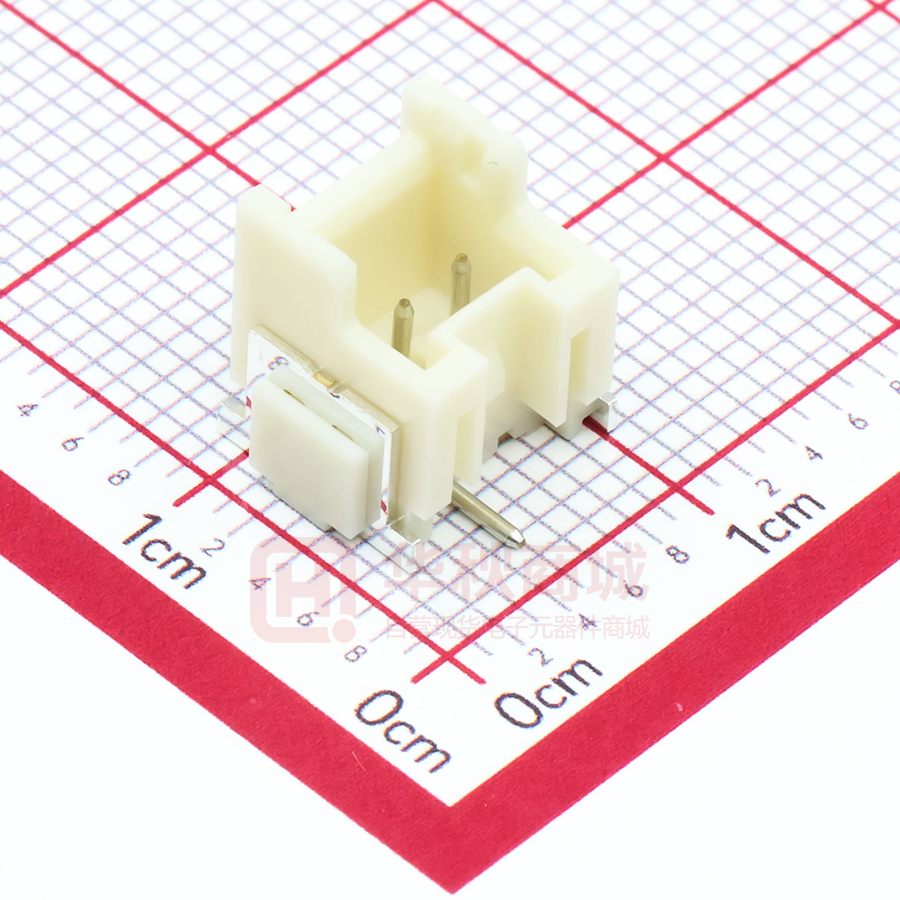

BM04B-XASS-TF(LF)(SN)
    JST
    SMD,P=2.5mm
    线对板针座 1x4P 立贴 间距:2.5mm
BM04B-XASS-TF(LF)(SN) 数据手册
ลᇕᏺ XA CONNECTOR ᕘ৥ PP䯈䎱ˋॄࠋ⬉䏃ᵓ⫼䖲᥹఼ˋय़ⴔǃ᥹ᦦൟ ■登录标准 :Recognized E 60389 :Certified LR 20812 :R9851220 ■一般规格 ●额定电流 :3A AC/DC(使用 AWG#22/#20 时) ●额定电压 :250V AC/DC ●使用温度范围 :-25℃~ +85℃         (含通电时的温度上升值) ●接触电阻 :初 期 /10mΩ 以下 环境试验后 /20mΩ 以下 ●绝缘电阻 :1,000MΩ 以上 ●耐电压 :AC 1,000V/1 分钟 ●适用电线 :AWG#28 ~ #20 ●适合的印刷电路板厚度 :1.6mm ※ 使用时,请参阅卷首的“端子 / 连接器”使用注意事项。 ※ 详情请垂询本公司。 ※ 介绍了符合 RoHS 标准的产品。 ●采用强力锁定机构 ●采取了防焊料开裂措施 ●低插入力化 ●插入导向机构 ●适用于电路板自动封装 ●极性定位柱 〈DIP 型〉 侧装型 顶装型 ●定位柱 'f ˄˅  PLQ ˄˅ ˄˅ f  f f ¶ ˇ ǂ  f f  f ¶ˇ ǂ ˄˅  f  PLQ ●无定位柱 ¶ ˇ ǂ   ¶ ˇ ǂ f 〈SMT 型〉 顶装型 $f f f f f f f f f f ˄˅ ˄˅ ˄˅ ˄˅ f f f 注 1)上图是从连接器安装侧看到的图。 2)电路板开孔的公差整体为 ±0.05,不得层叠。 3)电路板的开孔尺寸因电路板的类型与开孔方法等而异。 上图尺寸仅为参考值,详情请垂询本公司。 4)D 尺寸 :请参阅带座引脚侧装型。 1 XA CONNECTOR 端子 ൟো  SXA-001T-P0.6 SXA-01T-P0.6 SXA-001T-P0.6L 䗖⫼⬉㒓㣗ೈ $:* PP 0.08 ~ 0.33 28~22 0.22 ~ 0.5 24~20 0.13 ~ 0.33 26~22   ⬉㒓໪Ⲃ໪ᕘ˄PP˅ ᭄䞣 ो 0.8~1.9 8,000 1.5~1.9 8,000 1.3~1.7 8,000 ᴤ䋼ǃ㸼䴶໘⧚    ⻋䴦䪰ǃ䬔䫵˄ಲ⌕⛞໘⧚˅ 端子 压着机 ●符合 RoHS 标准的产品 注 1)-P0.6L 型是为了提高插拔作业性而将接插力设计得较低的连接器。 请用于振动较少、 使用环境良好的部位。另外, 压着高度与标准产品不同,敬请注意。 2)有关镀金规格产品,请垂询本公司。 压着模具 刀刃 压着模具主体 SXA-001T-P0.6 AP-K2N SXA-001T-P0.6L 端子 压着模具套件 MKS-L MK/SXA/M-001-06 APLMK SXA/M001-06 ※MKS-SC SC/SXA/M-001-06 APLSC SXA/M001-06 MKS-L MK/SXA-001-06L APLMK SXA001-06L ※MKS-SC SC/SXA-001-06L APLSC SXA001-06L SXA-01T-P0.6 压着机 AP-K2N 压着模具主体 MKS-L 压着模具 刀刃 压着模具套件 MK/SXA/M-01-06 APLMK SXA/M01-06 ※MKS-SC SC/SXA/M-01-06 APLSC SXA/M01-06 注 1)※ :剥线压着模具 2)有关全自动压着机用的压着模具,请垂询本公司。 塑壳 标准型 ᵕ᭄ 2 %   3  4 5  6 7 8 9 $ োᵕ  10 11 固定器对应型 12 13 %     14 15 18  20 ൟো ᷛ‫ޚ‬ൟ ೎ᅮ఼ᇍᑨൟ XARP-02V XAP-02V-1 XARP-03V XAP-03V-1 XARP-04V XAP-04V-1 XARP-05V XAP-05V-1 XARP-06V XAP-06V-1 XARP-07V XAP-07V-1 XARP-08V XAP-08V-1 XARP-09V XAP-09V-1 XARP-10V XAP-10V-1 XARP-11V XAP-11V-1 XARP-12V XAP-12V-1 XARP-13V XAP-13V-1 XARP-14V XAP-14V-1 XARP-15V XAP-15V-1 XARP-18V — — XAP-20V-1 ሎᇌ˄PP˅ % $ 2.5 7.3 1,000 1,000 5.0 9.8 1,000 1,000 7.5 12.3 1,000 1,000 10.0 14.8 1,000 1,000 12.5 17.3 1,000 1,000 15.0 19.8 1,000 1,000 17.5 22.3 1,000 1,000 20.0 24.8 1,000 1,000 22.5 27.3 1,000 1,000 25.0 29.8 1,000 1,000 27.5 32.3 1,000 1,000 30.0 34.8 1,000 1,000 32.5 37.3 500 1,000 35.0 39.8 500 1,000 42.5 47.3 — 500 47.5 52.3 500 — ᴤ䋼 ሐ啭ǃ8/9ˈ໽✊㡆˄ⱑ㡆˅ $ োᵕ  ●符合 RoHS 标准的产品 2 ᭄䞣㹟 ೎ᅮ఼ ᷛ‫ޚ‬ൟ ᇍᑨൟ XA CONNECTOR 固定器 ൟো XMS-02V XMS-03V XMS-04V XMS-05V XMS-06V XMS-07V XMS-08V XMS-09V XMS-10V XMS-11V XMS-12V XMS-13V XMS-14V XMS-15V ᵕ᭄ 2 3 4 5 6 7 $ 8  9 10 11   12  13 14 15 $ ᭄䞣㹟 2.5 1,000 5.0 1,000 7.5 1,000 10.0 1,000 12.5 1,000 15.0 1,000 17.5 1,000 20.0 1,000 22.5 1,000 25.0 1,000 27.5 1,000 30.0 1,000 32.5 1,000 35.0 1,000 ᴤ䋼 ⦏⩗㑸㓈๲ᔎሐ啭ǃ8/9ˈ໽✊㡆˄䈵⠭㡆˅ ●符合 RoHS 标准的产品 带座引脚 ᵕ᭄ 顶装型 2 % ●无定位柱  োᵕ 3 4 6   5 7 8  9 10  ¶  $ 11 12 13 ●带定位柱 14 %  োᵕ 15 ¶ ¶ $   2 3 %  োᵕ 4 5  6 7 9   8 10 ¶ $ 1,000 10.0 400 7.5 12.5 400 10.0 15.0 400 12.5 17.5 400 15.0 20.0 250 17.5 22.5 250 20.0 25.0 250 22.5 27.5 250 25.0 30.0 200 27.5 32.5 200 30.0 35.0 100 32.5 37.5 100 35.0 40.0 100 47.5 52.5 100  ᵕ᭄ োᵕᷛ⼎ 7.5 5.0  ●带钩  2.5 ●符合 RoHS 标准的产品 本产品的标签上标有(LF) (SN) 。 注)有关镀金规格产品,请垂询本公司。 侧装型 +-67 ᭄䞣ㆅ ᴤ䋼ǃ㸼䴶໘⧚   ሎᇌ˄PP˅ $ % 䫔˖䪰ড়䞥ǃ䪰ᑩ䬔䫵˄ಲ⌕⛞໘⧚˅ ᑩᑻ˖⦏⩗㑸㓈๲ᔎሐ啭ǃ8/9ˈ໽✊㡆˄䈵⠭㡆˅   20 ൟো ᮴ᅮԡ᷅ ᏺᅮԡ᷅ B02B-XASK-1-A B02B-XASK-1 B03B-XASK-1-A B03B-XASK-1 B04B-XASK-1-A B04B-XASK-1 B05B-XASK-1-A B05B-XASK-1 B06B-XASK-1-A B06B-XASK-1 B07B-XASK-1-A B07B-XASK-1 B08B-XASK-1-A B08B-XASK-1 B09B-XASK-1-A B09B-XASK-1 B10B-XASK-1-A B10B-XASK-1 B11B-XASK-1-A B11B-XASK-1 B12B-XASK-1-A B12B-XASK-1 B13B-XASK-1-A B13B-XASK-1 B14B-XASK-1-A B14B-XASK-1 B15B-XASK-1-A B15B-XASK-1 B20B-XASK-1-A B20B-XASK-1  11  12  13 14 ൟো ᳝䩽 S02B-XASS-1 S03B-XASK-1 S04B-XASK-1 S05B-XASK-1 S06B-XASK-1 S07B-XASK-1 S08B-XASK-1 S09B-XASK-1 S10B-XASK-1 S11B-XASK-1 S12B-XASK-1 S13B-XASK-1 S14B-XASK-1 ሎᇌ˄PP˅ $ % 'ሎᇌ ˄PP˅ ᭄䞣ㆅ 2.5 7.5 1.25 250 5.0 10.0 2.50 250 7.5 12.5 3.75 200 10.0 15.0 5.00 200 12.5 17.5 6.25 200 15.0 20.0 7.50 200 17.5 22.5 8.75 100 20.0 25.0 10.00 100 22.5 27.5 11.25 100 25.0 30.0 12.50 100 27.5 32.5 13.75 100 30.0 35.0 15.00 100 32.5 37.5 16.25 100 ᴤ䋼ǃ㸼䴶໘⧚ 䫔˖䪰ড়䞥ǃ䪰ᑩ䬔䫵˄ಲ⌕⛞໘⧚˅ ᑩᑻ˖⦏⩗㑸㓈๲ᔎሐ啭ǃ8/9ˈ໽✊㡆˄䈵⠭㡆˅ ●符合 RoHS 标准的产品 本产品的标签上标有(LF) (SN) 。 注 1)有关镀金规格产品,请垂询本公司。 2)D 尺寸为电路板布局尺寸。 3 XA CONNECTOR 带座引脚 N型 ᵕ᭄ 2 顶装型 3 4 5 ●无定位柱 6 %  োᵕ 7 8 9 11   10 12  13  14 ¶  15 18 $ ൟো ᮴ᅮԡ᷅ ᏺᅮԡ᷅ B02B-XASK-1N B02B-XASK-1N-A B03B-XASK-1N B03B-XASK-1N-A B04B-XASK-1N B04B-XASK-1N-A B05B-XASK-1N B05B-XASK-1N-A B06B-XASK-1N B06B-XASK-1N-A B07B-XASK-1N B07B-XASK-1N-A B08B-XASK-1N B08B-XASK-1N-A B09B-XASK-1N B09B-XASK-1N-A B10B-XASK-1N B10B-XASK-1N-A B11B-XASK-1N B11B-XASK-1N-A B12B-XASK-1N B12B-XASK-1N-A B13B-XASK-1N B13B-XASK-1N-A B14B-XASK-1N B14B-XASK-1N-A B15B-XASK-1N B15B-XASK-1N-A B18B-XASK-1N ̣ ሎᇌ˄PP˅ $ % ᭄䞣ㆅ 2.5 7.5 1,000 5.0 10.0 400 7.5 12.5 400 10.0 15.0 400 12.5 17.5 400 15.0 20.0 250 17.5 22.5 250 20.0 25.0 250 22.5 27.5 250 25.0 30.0 200 27.5 32.5 200 30.0 35.0 100 32.5 37.5 100 35.0 40.0 100 42.5 47.5 100 ᴤ䋼ǃ㸼䴶໘⧚ 䫔˖䪰ড়䞥ǃ䪰ᑩ䬔䫵˄ಲ⌕⛞໘⧚˅ ᑩᑻ˖⦏⩗㑸㓈๲ᔎሐ啭ǃ8/9ˈ໽✊㡆˄ⱑ㡆˅ ●带定位柱 %   ●符合 RoHS 标准的产品 本产品的标签上标有(LF) (SN) 。 注)未注册 T V 标准的产品。    োᵕ  ¶ ¶ $    侧装型 ᵕ᭄ 2 ●无钩 3 4 %  োᵕ 5 6 7  8 +-67 9  10 12 ¶  োᵕᷛ⼎ 11 $  13 14 ൟো ᮴䩽 S02B-XASS-1N-BN S03B-XASS-1N-BN S04B-XASS-1N-BN S05B-XASS-1N-BN S06B-XASS-1N-BN S07B-XASS-1N-BN S08B-XASS-1N-BN S09B-XASS-1N-BN S10B-XASS-1N-BN S11B-XASS-1N-BN S12B-XASS-1N-BN S13B-XASS-1N-BN S14B-XASS-1N-BN ሎᇌ˄PP˅ $ % ᭄䞣ㆅ 02.5 7.5 250 05.0 10.0 250 07.5 12.5 200 10.0 15.0 200 12.5 17.5 200 15.0 20.0 200 17.5 22.5 100 20.0 25.0 100 22.5 27.5 100 25.0 30.0 100 27.5 32.5 100 30.0 35.0 100 32.5 37.5 100 ᴤ䋼ǃ㸼䴶໘⧚ 䫔˖䪰ড়䞥ǃ䪰ᑩ䬔䫵˄ಲ⌕⛞໘⧚˅ ᑩᑻ˖⦏⩗㑸㓈๲ᔎሐ啭ǃ8/9ˈ໽✊㡆˄ⱑ㡆˅ ●符合 RoHS 标准的产品 本产品的标签上标有(LF) (SN) 。 注 1)由于铺设电线时,圆角部会受到应力作用,因此侧装型建议使用带定位柱(钩) 的产品。另外,使用侧装型无定位柱(钩)的产品时,请充分注意电线的铺设。 2)未注册 T V 标准的产品。 4 XA CONNECTOR 表面封装型带座引脚 ᵕ᭄ 〈2 极〉 োᵕ % $ 2    3 4 5   6 7 8 9 12 13 〈3 ~ 9/12/13/15 极〉 15   োᵕ   ሎᇌ˄PP˅ ᭄䞣ो $ % 2.5 10.0 500 5.0 12.5 500 7.5 15.0 500 10.0 17.5 500 12.5 20.0 500 15.0 22.5 500 17.5 25.0 500 20.0 27.5 500 27.5 35.0 500 30.0 37.5 500 35.0 42.5 500 ᴤ䋼ǃ㸼䴶໘⧚ 䫔˖䪰ড়䞥ǃ䪰ᑩ䬔䫵˄ಲ⌕⛞໘⧚˅ ᑩᑻ˖㘮䝄㛎ᷥ㛖ǃ8/9ˈ໽✊㡆 ๲ᔎ⠛˖咘䪰ǃ䪰ᑩ䬔䫵˄ಲ⌕⛞໘⧚˅  % $ ൟো 乊㺙ൟ BM02B-XASS-TF BM03B-XASS-TF BM04B-XASS-TF BM05B-XASS-TF BM06B-XASS-TF BM07B-XASS-TF BM08B-XASS-TF BM09B-XASS-TF BM12B-XASS-TF BM13B-XASS-TF BM15B-XASS-TF ●符合 RoHS 标准的产品 本产品的标签上标有(LF) (SN) 。 径向带带座引脚 ᵕ᭄ 顶装型 ●无定位柱 % $ 2 োᵕ   3 4 6   5  7  ¶ ǂ 8 ൟো 乊㺙ൟ᮴ᅮԡ᷅ B02B-XASS-1-T B03B-XASS-1-T B04B-XASS-1-T B05B-XASS-1-T B06B-XASS-1-T B07B-XASS-1-T B08B-XASS-1-T 乊㺙ൟᏺᅮԡ᷅ ˉ B03B-XASS-1-A-T B04B-XASS-1-A-T B05B-XASS-1-A-T B06B-XASS-1-A-T B07B-XASS-1-A-T B08B-XASS-1-A-T ሎᇌ˄PP˅ $ % ᭄䞣ㆅ 2.5 7.5 1,000 5.0 10.0 1,000 7.5 12.5 500 10.0 15.0 500 12.5 17.5 500 15.0 20.0 500 17.5 22.5 500 ᴤ䋼ǃ㸼䴶໘⧚ 䫔˖䪰ড়䞥ǃ䪰ᑩ䬔䫵˄ಲ⌕⛞໘⧚˅ ᑩᑻ˖⦏⩗㑸㓈๲ᔎሐ啭ǃ8/9ˈ໽✊㡆˄䈵⠭㡆˅ ●符合 RoHS 标准的产品 本产品的标签上标有(LF) (SN) 。 带装尺寸 顶装型 ●带定位柱  োᵕ           ¶ ǂ  % $  ¶  适合于径向引脚部件带装标准规格(JIS C 0806)。 5 XA CONNECTOR 包装规格 ࣙ 㺙 ᔶ ᡬ & ㆅ ሎ ⢊ ᠕ᑇࣙ㺙 䖲㓁ᔃᡬ ⮩ ↣䯈䎱˄PP˅ ᇌ ˄:˅h˄'˅h˄+˅PP ᏺϸッ䚼ⱘ䭓ᑺ 㧴 ᭄䞣 TERMIN ALS & CONN ECTORS 9 带两端的长度 6 Ͼˋㆅ ̚ᵕ Ͼˋㆅ 注)也备有包装规格不同的产品。详情请垂询本公司。 R ᬊሒᏺ PP ᵕ ᓩߎᏺ XA CONNECTOR 型号标示方法 端子 塑壳 XA P - 02 V - 1 - S XA - 001 T - P 0.6 ѻકᔶᗕ˖6Ă䫒⢊ǃ%Ăᬷᢝ ㋏߫ৡ ㋏߫ৡ 䗖⫼⬉㒓㣗ೈ˖ᷛ‫ޚ‬ѻક Ă$:*̚ ǂǂǂǂǂǂǂǂǂǂǂ Ă$:*̚ ǂǂǂǂǂǂǂԢ᥹ᦦѻકĂ$:*̚ 䳊䚼ӊৡ⿄˖ᦦ༈ ᵕ᭄˖̚ǃ 䰏➗ᗻᷛ䆄˖9Ă8/9 㸼䴶໘⧚˖7Ă䬔䫵˄ಲ⌕⛞໘⧚˅ 䕙ࡽᷛ䆄 ᴤ䋼˖3Ă⻋䴦䪰 买㡆ᷛ䆄˖᮴Ă໽✊㡆˄ⱑ㡆˅ǃ.Ă咥㡆ǃ5Ă㑶㡆ǃ(Ă㪱㡆ǃ

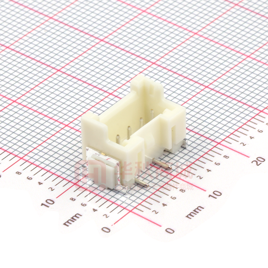

1. 物料型号:文档中提到了多种型号,例如XA S - 001 T P - 0.6、XARP V 02、BM02B-XASS-TF等。
2. 器件简介:XA CONNECTOR是用于印刷电路板的连接器,有压着、接插型等多种形式。
3. 引脚分配:提供了不同极数的连接器,如2极、3极、4极等,以及相应的尺寸和数量。
4. 参数特性:包括额定电流、额定电压、使用温度范围、接触电阻、绝缘电阻、耐电压等。
5. 功能详解:介绍了连接器的特点,如强力锁定机构、防焊料开裂措施、低插入力化、插入导向机构等。
6. 应用信息:适用于电路板自动封装,提供了适用于电路板的厚度和电线规格。
7. 封装信息:提供了不同封装形式的连接器,如DIP型、SMT型、带座引脚等。
8. 材质和表面处理:使用了磷青铜、镀锡、尼龙66、UL94V-0等材料,并符合RoHS标准。
9. 包装规格:提供了不同包装形式,如扁平包装、带两端的长度等。
10. 型号标示方法:详细解释了如何根据型号标示来识别产品的特性和规格。
