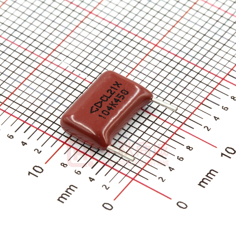

    薄膜电容 插件,P=10mm 100nF ±10% 450V
C222S104K40Y350 数据手册
C222S104K40Y350
物料型号:C22 CL21X series
器件简介:金属化聚酯膜电容器,浸渍型,具有金属化聚酯膜和无感卷绕结构,体积小且自愈性好,采用阻燃性环氧粉末包封。
引脚分配:文档中提供了详细的外形图和引脚分配,包括不同尺寸的电容器的宽度(W)、高度(H)、厚度(T)、引脚间距(P)和引脚直径(d)。
参数特性: - 额定温度:85℃ - 工作温度范围:-55℃~105℃ - 额定电压:250V, 400V/450V, 520V, 630V - 电容量范围:0.010uF~10.0uF - 电容量偏差:±5%(J), ±10%(K), ±20%(M) - 耐电压:1.6UR(5s) - 损耗角正切:≤0.8%(20°,1kHz) - 绝缘电阻:(20℃,100V, 1min),具体值根据电容大小而定 - 最大脉冲爬升速率(dV/dt):根据额定电压(UR)有不同的值
功能详解:主要用于开关电源、电子镇流器和变频器等中间电路的直流滤波,如DC-Link、PFC等。特别指出,该系列产品仅推荐在直流滤波或阻断电路中使用,意味着电容器上施加的电压必须是单向纹波电压。
应用信息:适用于需要直流滤波的电路,例如开关电源、电子镇流器和变频器。
封装信息:提供了不同额定电压和电容量的电容器的外形尺寸和引脚信息,以及产品编码说明,帮助用户根据需要选择合适的型号。
