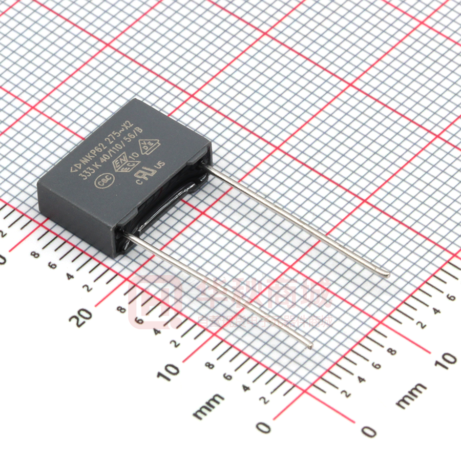

物料型号:MKP62 器件简介:塑料外壳金属化聚丙烯膜抗干扰电容器(X2类),符合RoHS标准,具有金属化聚丙烯膜、能承受过压冲击、优异的阻燃性能等特点,适用于电源跨线路等抗干扰场合。
引脚分配:四引出线,引线间距有7.5mm、10.0mm、15.0mm、22.5mm、27.5mm、37.5mm、52.5mm等规格。
参数特性:电容器类别X2类,气候类别/阻燃等级40/110/56/B,工作温度范围-40℃~+110℃,额定电压305Vac/275Vac,最大连续直流电压630Vdc,电容量范围0.0010μF~25.0μF,电容量偏差±10%(K)、±20%(M),耐电压、绝缘电阻等。
功能详解:用于电源跨线路等抗干扰场合,能承受过压冲击,具有优异的阻燃性能。
应用信息:适用于电源跨线路等抗干扰场合。
封装信息:塑料外壳,金属化聚丙烯膜,具体尺寸和包装信息见文档中的外形尺寸表和包装箱尺寸表。
