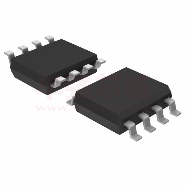

TS2234A
TS2234A
    TRUSIGNAL(坤元微电子)
    SOIC8_150MIL
    3.5MHz,轨到轨,2.25V/us,Iq=260uA,Vos=3.5mV(Max),双通道
