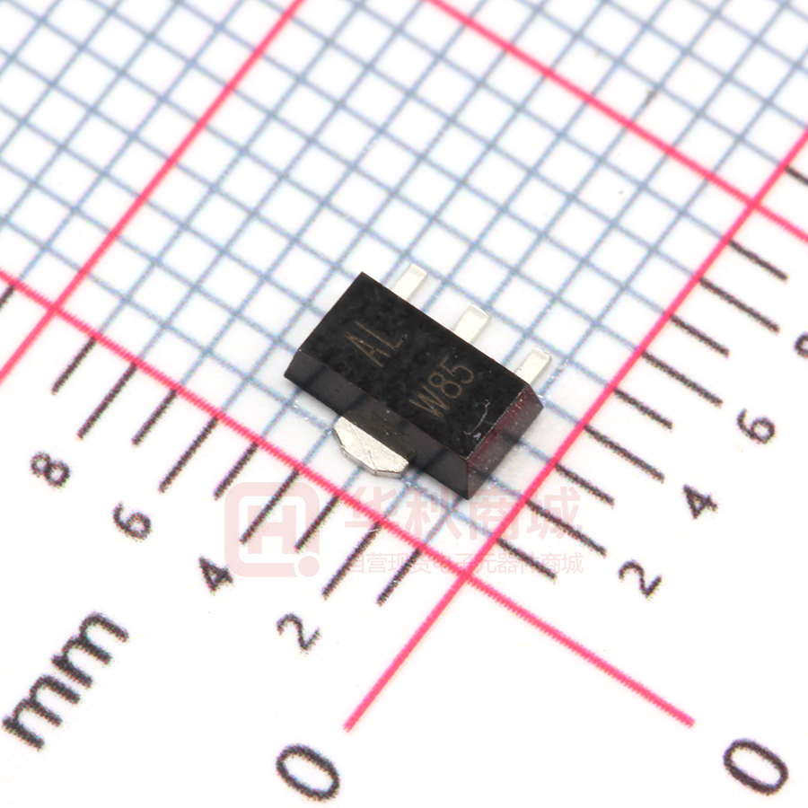

物料型号: - BCP53 - BCX53 - BC53PA
器件简介: 这些是Nexperia生产的PNP中功率晶体管,封装在表面贴装设备(SMD)塑料封装中。它们具有高电流、高功耗散能力,并有三种电流增益选择。特别是SOT89和SOT1061封装具有暴露的散热器,具有出色的热和电导性。这些器件符合AEC-Q101认证。
引脚分配: - SOT223封装:1-基极(base),2-集电极(collector),3-发射极(emitter),4-集电极(collector) - SOT89封装:1-发射极(emitter),2-集电极(collector),3-基极(base) - SOT1061封装:1-基极(base),2-发射极(emitter),3-集电极(collector)
参数特性: - 集电极-发射极电压(VCEO):最大击穿电压为80V - 集电极电流(Ic):连续电流为1A,峰值电流(IcM)为2A - 基极电流(IB):连续电流为0.3A,峰值电流(BM)为0.3A - 总功耗(Ptot):依据不同的封装和安装条件有不同的限制
功能详解: 这些晶体管适用于线性电压调节器、高侧开关、电池驱动设备、功率管理MOSFET驱动器和放大器等应用。
应用信息: - 线性电压调节器 - 高侧开关 - 电池驱动设备 - 功率管理MOSFET驱动器 - 放大器
封装信息: - BCP53:SOT223封装,带有增加的散热器的塑料表面贴装封装;4个引脚 - BCX53:SOT89封装,塑料表面贴装封装;暴露的芯片垫以获得良好的热传递;3个引脚 - BC53PA:SOT1061封装,塑料热增强超薄小轮廓封装;无引脚;3个端子;体尺寸2x2x0.65毫米
