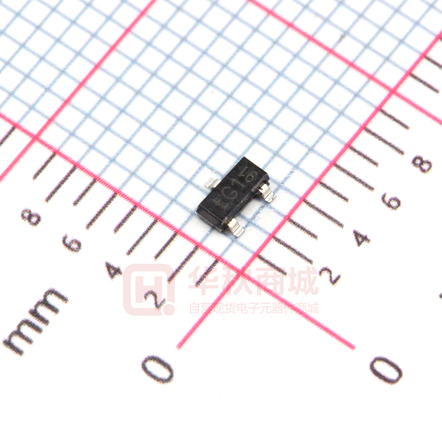

物料型号:PMBT5551
器件简介:NPN高电压晶体管,由Nexperia生产,适用于一般用途和电话通信。
引脚分配: - 1号引脚:基极(base) - 2号引脚:发射极(emitter) - 3号引脚:集电极(collector)
参数特性: - 集电极-基极电压(VCBO):最大180V - 集电极-发射极电压(VCEO):最大160V - 发射极-基极电压(VEBO):最大6V - 集电极电流(Ic):直流最大300mA,峰值600mA - 基极电流(BM):峰值100mA - 总功率耗散(Ptot):最大250mW - 存储温度(Tstg):-65°C至+150°C - 工作环境温度(amb):-65°C至+150°C
功能详解: - 直流电流增益(hFE):在Vce=5V条件下,Ic=1mA时为80,Ic=10mA时为80,Ic=50mA时为30至250。 - 集电极-发射极饱和电压(VcEsat):在Ic=10mA时为150mV,Ic=50mA时为200mV。 - 基极-发射极饱和电压(VBEsat):在Ic=10mA时为1V,Ic=50mA时为1V。 - 集电极电容(Cc):在VcB=10V,f=1MHz时为6pF。 - 发射极电容(Ce):在VEB=500mV,f=1MHz时为30pF。 - 转换频率(fT):在Ic=10mA,VcE=10V条件下,范围为100至300MHz。 - 噪声系数(F):在Ic=200μA,VcE=5V,Rs=2kΩ,f=10Hz至15.7kHz时为8dB。
应用信息:适用于一般用途和电话通信。
封装信息:SOT23塑料表面贴装封装,3个引脚。
