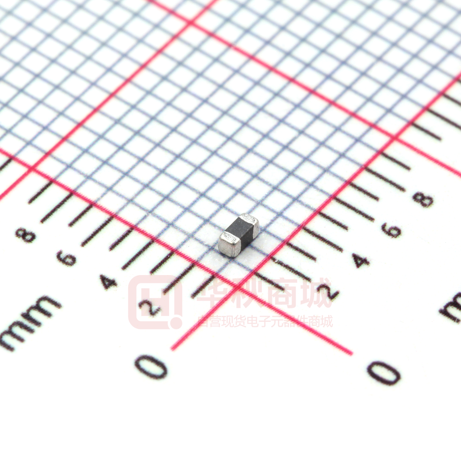

    贴片磁珠 0603 1.2KΩ@100MHz ±25% 100mA 850mΩ
CBG160808U122T 数据手册
承 认 书 APPROVAL SHEET 客 户 名 称: / Customer 片式铁氧体磁珠、电感、片式甚高频电感 产 品 名 称: Chip Beads 、inductors 、Chip high frequency inductors Part Name 产 品 规 格: CBG、CBW、CBM、CBY、CBH、CMI、 CMP、VHF Series Specification 版 本 号: 16.01 Version No. 日 期: 2016.04.05 DATE 制造 客户 Manufacturer Customer 拟制 审核 确认 检验 审核 批准 Draft by Checked by Approve by Check by Checked by Approval by 林晓华 徐雪枫 覃贤 序号 No 目 录 TABLE OF CONTENTS 1 履 历 表 Resume 2 外形尺寸与内部结构 Dimension & Inner-configuration 3 产品品名构成 Product Spec. Model 4 电性能参数表 Electrical Characteristics List 5 可靠性试验项目 Reliability Testing Items 6 产品包装 Packaging 7 推荐焊接条件 Recommend Soldering Conditions 8 清洗 Cleaning 9 存储要求 Storage Requirements 10 ODS(消耗臭氧层物质)的使用情况 Usage Of ODS 11 注意事项 Notes Page 1 of 56 1. 履 历 表 Resume 版本 Version No. 16.01 修 改 明 细 Modify Details 首次发行 Initial issue 日期 Date 2016-04-01 Page 2 of 56 2 外形尺寸与内部结构 Dimension & Inner-configuration: 外形尺寸图: 内部结构图: a.银层 Ag layer b.镀层 Ni/Sn plating c.内电极 Inner electrode d.瓷体 Body e.端电极 Terminal electrode f.瓷体 ferrite or ceramic 序号 No. 部位 Component 材料 Material 1 瓷体Body 铁氧体电感:镍铜锌体系Ni-Cu-Zn 甚高频电感:陶瓷体系Al2O3 2 内电极Inner electrode 纯银Ag 3 端电极 Terminal electrode 银层 Ag layer 银Ag Ni/Sn镀层Ni/Sn plating 镍层-锡层Ni-Sn 单位Unit:mm(inch) 型号 Size L W T a 100505 1.0±0.15(0.040±0.006) 0.5±0.15(0.020±0.006) 0.5±0.15(0.020±0.006) 0.25±0.1(0.010±0.004) 160808 1.6±0.20(0.063±0.008) 0.8±0.20(0.031±0.008) 0.8±0.20(0.031±0.008) 0.3±0.2(0.01±0.008) 201209 2.0±0.20(0.079±0.008) 1.2±0.20(0.047±0.008) 0.9±0.20(0.035±0.008) 0.5±0.3(0.020±0.012) 201212 2.0±0.20(0.079±0.008) 1.2±0.20(0.047±0.008) 1.2±0.20(0.047±0.008) 0.5±0.3(0.020±0.012) 252009 2.5±0.20(0.098±0.008) 2.0±0.20(0.079±0.008) 0.9±0.20(0.035±0.008) 0.5±0.3(0.020±0.012) 321609 3.2±0.20(0.126±0.008) 1.6±0.20(0.063±0.008) 0.9±0.20(0.035±0.008) 0.5±0.3(0.020±0.012) 321611 3.2±0.20(0.126±0.008) 1.6±0.20(0.063±0.008) 1.1±0.20(0.043±0.008) 0.5±0.3(0.020±0.012) 322513 3.2±0.20(0.126±0.008) 2.5±0.20(0.098±0.008) 1.3±0.20(0.051±0.008) 0.5±0.3(0.020±0.012) 451616 4.5±0.20(0.180±0.008) 1.6±0.20(0.063±0.008) 1.6±0.20(0.063±0.008) 0.5±0.3(0.020±0.012) 453215 4.5±0.20(0.180±0.008) 3.2±0.20(0.126±0.008) 1.5±0.20(0.060±0.008) 0.5±0.3(0.020±0.012) Page 3 of 56 3 产品品名构成 Product Spec. Model CBG 160808 U 121 M T 包装 Packaging: 散包装 Bulk:B 编带包装: Tape & Reel T 误差范围 Tolerance:M,±25% (可省略不写)(Omit) 阻值 Impedance:12×101=120Ω 材料代号 Material code:U、W、A 尺寸 Dimensions:(L×W×T ) ( 1.6×0.8×0.8mm) 产品类型 Product symbol: CBG:普通型磁珠 normal beads CBW:大电流磁珠 Power beads CBM:超大电流磁珠 Ultra-high Current beads CBY:尖峰型磁珠 Peak beads CBH:高阻磁珠 High R beads CMI 160808 U 1R0 K T 包装 Packaging: 散包装 Bulk:B 编带包装 Tape & Reel:T 误差范围 Tolerance: M,±20%、K,±10%、 J,±5%、S,±0.3nH、 D,±0.5nH 电感量 Inductance:1.0µH 材料代号 Material code:U、X、J、V、H 尺寸 Dimensions:(L×W×T)(1.6×0.8×0.8mm) 产品类型 Product symbol: CMI:铁氧体电感 Ferrite inductors VHF:甚高频电感 high frequency inductor CMP:大电流电感 Power inductors Page 4 of 56 4 电性能参数表 Electrical Characteristics List 误差 范围 Tolerance (%) 标称 感量 Inducta nce (µH) CMI100505V47NKT ±10 CMI100505V56NKT ±10 CMI100505V68NKT Q值 (min) 直流 电阻 RDC (Ω)max 测试频率 Test frequency (MHz) 测试 电压 Test voltage (mV) 自谐 振频率 SRF (MHz) min 额定 电流 Rated current (mA)max 0.047 10 0.45 50 50 220 25 0.056 10 0.45 50 50 210 25 ±10 0.068 10 0.45 50 50 210 25 CMI100505V82NKT ±10 0.082 10 0.45 50 50 200 25 CMI100505VR10KT ±10 0.10 15 0.70 25 50 200 25 CMI100505VR12KT ±10 0.12 15 0.70 25 50 165 25 CMI100505VR15KT ±10 0.15 15 0.80 25 50 140 25 CMI100505VR18KT ±10 0.18 15 0.80 25 50 120 25 CMI100505VR22KT ±10 0.22 15 1.00 25 50 110 25 CMI100505VR27KT ±10 0.27 15 1.20 25 50 95 25 CMI100505VR33KT ±10 0.33 15 1.20 25 50 85 25 CMI100505UR39KT ±10 0.39 15 1.30 10 50 70 20 CMI100505UR47KT ±10 0.47 15 1.50 10 50 68 20 CMI100505UR56KT ±10 0.56 15 2.00 10 50 55 20 CMI100505UR68KT ±10 0.68 15 2.30 10 50 50 20 CMI100505UR82KT ±10 0.82 15 3.00 10 50 45 18 CMI100505U1R0KT ±10 1.0 20 0.90 10 50 40 25 CMI100505U1R2KT ±10 1.2 20 1.20 10 50 35 25 型号规格 Part NO. 客户 料号 Customer P/N Page 5 of 56 误差 范围 Tolerance (%) 标称 感量 Inducta nce (µH) CMI160808V47NKT ±10 CMI160808V56NKT Q值 (min) 直流 电阻 RDC (Ω)max 测试频率 Test frequency (MHz) 测试 电压 Test voltage (mV) 自谐 振频率 SRF (MHz) min 额定 电流 Rated current (mA)max 0.047 15 0.20 50 50 260 50 ±10 0.056 15 0.20 50 50 260 50 CMI160808V68NKT ±10 0.068 15 0.20 50 50 250 50 CMI160808V82NKT ±10 0.082 15 0.20 50 50 245 50 CMI160808VR10KT ±10 0.10 20 0.25 25 50 240 50 CMI160808VR12KT ±10 0.12 20 0.30 25 50 205 50 CMI160808VR15KT ±10 0.15 20 0.30 25 50 180 50 CMI160808VR18KT ±10 0.18 20 0.30 25 50 165 50 CMI160808VR22KT ±10 0.22 20 0.40 25 50 150 50 CMI160808VR27KT ±10 0.27 20 0.45 25 50 136 50 CMI160808VR33KT ±10 0.33 20 0.50 25 50 125 50 CMI160808VR39KT ±10 0.39 20 0.60 25 50 110 50 CMI160808VR47KT ±10 0.47 20 0.70 25 50 105 50 CMI160808VR56KT ±10 0.56 20 0.70 25 50 95 50 CMI160808VR68KT ±10 0.68 20 0.90 25 50 90 50 CMI160808VR82KT ±10 0.82 20 1.00 25 50 85 50 CMI160808U1R0KT ±10 1.0 25 0.50 10 50 75 25 CMI160808U1R2KT ±10 1.2 25 0.55 10 50 65 25 CMI160808U1R5KT ±10 1.5 25 0.70 10 50 60 25 CMI160808U1R8KT ±10 1.8 25 0.75 10 50 55 25 CMI160808U2R2KT ±10 2.2 25 0.80 10 50 50 25 CMI160808U2R7KT ±10 2.7 25 0.90 10 50 45 15 CMI160808U3R3KT ±10 3.3 25 1.00 10 50 40 15 CMI160808U3R9KT ±10 3.9 25 1.30 10 50 35 15 CMI160808X4R7KT ±10 4.7 25 1.50 10 50 33 15 CMI160808X5R6KT ±10 5.6 12 1.55 4 50 22 5 CMI160808J6R8KT ±10 6.8 12 1.55 4 50 20 5 CMI160808J8R2KT ±10 8.2 12 1.65 4 50 18 5 CMI160808J100KT ±10 10 20 1.75 2 50 17 3 CMI160808J120KT ±10 12 20 1.85 2 50 15 3 CMI160808J150MT ±20 15 20 2.50 1 50 14 1 CMI160808J180MT ±20 18 20 2.70 1 50 13 1 CMI160808J220MT ±20 22 20 3.00 1 50 12 1 型号规格 Part NO. 客户 料号 Customer P/N Page 6 of 56 误差 范围 Tolerance (%) 标称 感量 Inducta nce (µH) CMI201209V47NKT ±10 CMI201209V56NKT Q值 (min) 直流 电阻 RDC (Ω)max 测试频率 Test frequency (MHz) 测试 电压 Test voltage (mV) 自谐 振频率 SRF (MHz) min 额定 电流 Rated current (mA)max 0.047 25 0.15 50 50 320 300 ±10 0.056 25 0.15 50 50 320 300 CMI201209V68NKT ±10 0.068 25 0.20 50 50 280 300 CMI201209V82NKT ±10 0.082 25 0.20 50 50 280 300 CMI201209VR10KT ±10 0.10 20 0.20 25 50 235 250 CMI201209VR12KT ±10 0.12 20 0.25 25 50 220 250 CMI201209VR15KT ±10 0.15 20 0.25 25 50 200 250 CMI201209VR18KT ±10 0.18 20 0.30 25 50 185 250 CMI201209VR22KT ±10 0.22 20 0.30 25 50 170 250 CMI201209VR27KT ±10 0.27 20 0.40 25 50 150 250 CMI201209VR33KT ±10 0.33 20 0.40 25 50 145 250 CMI201209VR39KT ±10 0.39 25 0.50 25 50 135 200 CMI201209VR47KT ±10 0.47 25 0.50 25 50 125 200 CMI201209VR56KT ±10 0.56 25 0.60 25 50 115 150 CMI201209VR68KT ±10 0.68 25 0.65 25 50 105 150 CMI201209VR82KT ±10 0.82 25 0.70 25 50 100 150 CMI201209U1R0KT ±10 1.0 35 0.40 10 50 75 50 CMI201209U1R2KT ±10 1.2 35 0.40 10 50 65 50 CMI201209U1R5KT ±10 1.5 35 0.40 10 50 60 50 CMI201209U1R8KT ±10 1.8 35 0.40 10 50 55 50 CMI201209U2R2KT ±10 2.2 35 0.60 10 50 50 50 CMI201209U2R7KT ±10 2.7 35 0.60 10 50 45 50 CMI201209U3R3KT ±10 3.3 35 0.60 10 50 41 50 CMI201209U3R9KT ±10 3.9 35 0.80 10 50 38 50 CMI201209U4R7KT ±10 4.7 35 0.90 10 50 35 30 CMI201209X5R6KT ±10 5.6 30 1.00 4 50 32 15 CMI201209X6R8KT ±10 6.8 30 1.05 4 50 29 15 CMI201209X8R2KT ±10 8.2 30 1.05 4 50 26 15 CMI201209X100KT ±10 10 30 1.15 2 50 24 15 CMI201209X120KT ±10 12 30 1.15 2 50 22 15 CMI201209J150KT ±10 15 25 1.15 1 50 19 5 CMI201209J180KT ±10 18 25 1.20 1 50 18 5 CMI201209J220KT ±10 22 25 1.20 1 50 16 5 CMI201209J270KT ±10 27 25 1.50 1 50 16 5 CMI201209J330MT ±20 33 25 1.50 1 50 16 5 CMI201212J390MT ±20 39 25 1.50 1 50 16 5 CMI201212J470MT ±20 47 25 1.70 1 50 15 5 型号规格 Part NO. 客户 料号 Customer P/N Page 7 of 56 误差 范围 Tolerance (%) 标称 感量 Inducta nce (µH) CMI321609V47NKT ±10 0.047 CMI321609V56NKT ±10 0.056 30 CMI321609V68NKT ±10 0.068 30 CMI321609V82NKT ±10 0.082 30 CMI321609VR10KT ±10 0.10 CMI321609VR12KT ±10 CMI321609VR15KT Q值 (min) 直流 电阻 RDC (Ω)max 测试频率 Test frequency (MHz) 测试 电压 Test voltage (mV) 自谐 振频率 SRF (MHz) min 额定 电流 Rated current (mA)max 30 0.15 50 50 320 300 0.20 50 50 320 300 0.25 50 50 280 300 0.25 50 50 280 300 25 0.25 25 50 235 250 0.12 25 0.25 25 50 220 250 ±10 0.15 25 0.25 25 50 200 250 CMI321609VR18KT ±10 0.18 25 0.30 25 50 185 250 CMI321609VR22KT ±10 0.22 25 0.30 25 50 170 250 CMI321609VR27KT ±10 0.27 25 0.30 25 50 150 250 CMI321609VR33KT ±10 0.33 25 0.30 25 50 145 250 CMI321609VR39KT ±10 0.39 30 0.50 25 50 135 200 CMI321609VR47KT ±10 0.47 30 0.50 25 50 125 200 CMI321609VR56KT ±10 0.56 30 0.50 25 50 115 150 CMI321609VR68KT ±10 0.68 30 0.50 25 50 105 150 CMI321609VR82KT ±10 0.82 30 0.60 25 50 100 150 CMI321609U1R0KT ±10 1.0 35 0.30 10 50 75 100 CMI321609U1R2KT ±10 1.2 35 0.40 10 50 65 100 CMI321609U1R5KT ±10 1.5 35 0.40 10 50 60 50 CMI321609U1R8KT ±10 1.8 35 0.40 10 50 55 50 CMI321609U2R2KT ±10 2.2 35 0.50 10 50 50 50 CMI321609U2R7KT ±10 2.7 35 0.50 10 50 45 50 CMI321609U3R3KT ±10 3.3 35 0.50 10 50 41 50 CMI321609U3R9KT ±10 3.9 35 0.60 10 50 38 50 CMI321609U4R7KT ±10 4.7 35 0.65 10 50 35 25 CMI321609U5R6KT ±10 5.6 35 0.80 4 50 32 25 CMI321609X6R8KT ±10 6.8 35 0.80 4 50 29 25 CMI321609X8R2KT ±10 8.2 35 0.80 4 50 26 25 CMI321609X100KT ±10 10 35 0.80 2 50 24 25 CMI321609X120KT ±10 12 35 0.90 2 50 22 15 CMI321609J150KT ±10 15 30 1.00 1 50 19 5 CMI321609J180KT ±10 18 30 1.00 1 50 18 5 CMI321609J220KT ±10 22 30 1.20 1 50 16 5 CMI321609J270KT ±10 27 30 1.20 1 50 14 5 CMI321609J330KT ±10 33 30 1.30 1 50 13 5 CMI321609J390KT ±10 39 30 1.30 1 50 13 5 CMI321611J470KT ±10 47 30 1.60 1 50 12 5 CMI321611J560MT ±20 56 30 1.80 1 50 12 5 CMI321611J680MT ±20 68 30 2.00 1 50 11 5 CMI321611J820MT ±20 82 30 2.40 1 50 11 5 CMI321611J101MT ±20 100 30 3.00 1 50 8 5 型号规格 Part NO. 客户 料号 Customer P/N Page 8 of 56 误差 范围 Tolerance (%) 标称 感量 Inducta nce (µH) CMI322513U1R0KT ±10 CMI322513U1R2KT Q值 (min) 直流 电阻 RDC (Ω)max 测试频率 Test frequency (MHz) 测试 电压 Test voltage (mV) 自谐 振频率 SRF (MHz) min 额定 电流 Rated current (mA)max 1.0 40 0.20 10 50 70 600 ±10 1.2 40 0.20 10 50 70 600 CMI322513U1R5KT ±10 1.5 40 0.30 10 50 70 500 CMI322513U1R8KT ±10 1.8 40 0.30 10 50 70 500 CMI322513U2R2KT ±10 2.2 40 0.30 10 50 50 500 CMI322513U2R7KT ±10 2.7 40 0.30 10 50 50 500 CMI322513U3R3KT ±10 3.3 40 0.40 10 50 50 500 CMI322513U3R9KT ±10 3.9 40 0.40 10 50 30 500 CMI322513U4R7KT ±10 4.7 40 0.50 10 50 30 500 CMI322513U5R6KT ±10 5.6 35 0.60 4 50 30 450 CMI322513X6R8KT ±10 6.8 35 0.60 4 50 20 450 CMI322513X8R2KT ±10 8.2 35 0.70 4 50 20 400 CMI322513X100KT ±10 10 35 0.70 2 50 20 400 CMI322513J120KT ±10 12 35 0.70 2 50 20 400 CMI322513J150KT ±10 15 35 0.70 1 50 20 300 CMI322513J180KT ±10 18 35 0.70 1 50 10 300 CMI322513J220KT ±10 22 35 0.75 1 50 10 250 CMI322513J270KT ±10 27 35 0.75 1 50 10 250 CMI322513J330KT ±10 33 35 0.80 1 50 10 250 CMI322513J390KT ±10 39 35 0.80 1 50 10 250 CMI322513J470KT ±10 47 35 1.00 1 50 10 200 CMI322513J560MT ±20 56 35 1.20 1 50 5 200 CMI322513J680MT ±20 68 35 1.30 1 50 5 150 CMI322513J820MT ±20 82 35 1.50 1 50 5 150 CMI322513J101MT ±20 100 1.50 1 50 5 150 CMI322513J121MT ±20 120 35 35 1.80 1 50 5 150 型号规格 Part NO. 客户 料号 Customer P/N Page 9 of 56 误差 范围 Tolerance (%) 标称 感量 Inducta nce (µH) CMI453215U1R0KT ±10 CMI453215U1R2KT Q值 (min) 直流 电阻 RDC (Ω)max 测试频率 Test frequency (MHz) 测试 电压 Test voltage (mV) 自谐 振频率 SRF (MHz) min 额定 电流 Rated current (mA)max 1.0 35 0.55 10 50 50 650 ±10 1.2 35 0.55 10 50 50 650 CMI453215U1R5KT ±10 1.5 35 0.55 10 50 45 600 CMI453215U1R8KT ±10 1.8 35 0.65 10 50 45 600 CMI453215U2R2KT ±10 2.2 35 0.65 10 50 40 500 CM453215U2R7KT ±10 2.7 35 0.70 10 50 40 500 CMI453215U3R3KT ±10 3.3 35 0.75 10 50 35 500 CMI453215U3R9KT ±10 3.9 35 0.80 10 50 35 500 CMI453215U4R7KT ±10 4.7 30 0.90 10 50 25 500 CMI453215U5R6KT ±10 5.6 30 0.90 4 50 20 500 CMI453215U6R8KT ±10 6.8 30 1.00 4 50 18 500 CMI453215X8R2KT ±10 8.2 30 1.00 4 50 17 450 CMI453215X100KT ±10 10 30 1.00 2 50 16 450 CMI453215X120KT ±10 12 35 1.00 2 50 15 450 CMI453215J150KT ±10 15 35 1.00 1 50 14 400 CMI453215J180KT ±10 18 35 1.00 1 50 13 400 CMI453215J220KT ±10 22 35 1.30 1 50 12 300 CMI453215J270KT ±10 27 35 1.30 1 50 10 300 CMI453215J330KT ±10 33 40 1.50 1 50 10 250 CMI453215J390KT ±10 39 40 1.50 1 50 10 250 CMI453215J470KT ±10 47 40 1.65 1 50 8 250 CMI453215J560KT ±10 56 40 1.80 1 50 8 250 CMI453215J680MT ±20 68 40 2.00 1 50 6 200 CMI453215J820MT ±20 82 40 2.30 1 50 6 200 CMI453215J101MT ±20 100 40 2.30 1 50 6 150 CMI453215J121MT ±20 120 40 2.50 1 50 6 150 型号规格 Part NO. 客户 料号 Customer P/N Page 10 of 56 误差 范围 Tolerance (%) 标称 感量 Inducta nce (µH) CMP201209VD47NMT ±20 CMP201209VD56NMT Q值 (min) 直流 电阻 RDC (Ω)max 测试频率 Test frequency (MHz) 测试 电压 Test voltage (mV) 自谐 振频率 SRF (MHz) min 额定 电流 Rated current (mA)max 0.047 / 0.10 1 50 280 1100 ±20 0.056 / 0.10 1 50 280 1100 CMP201209VD68NMT ±20 0.068 / 0.15 1 50 250 1100 CMP201209VD82NMT ±20 0.082 / 0.15 1 50 250 1100 CMP201209VDR10MT ±20 0.10 / 0.15 1 50 210 1100 CMP201209VDR12MT ±20 0.12 / 0.15 1 50 200 1100 CMP201209VDR15MT ±20 0.15 / 0.15 1 50 175 1100 CMP201209VDR18MT ±20 0.18 / 0.15 1 50 160 1100 CMP201209VDR22MT ±20 0.22 / 0.15 1 50 150 1100 CMP201209VDR27MT ±20 0.27 / 0.15 1 50 130 1100 CMP201209VDR33MT ±20 0.33 / 0.15 1 50 120 1100 CMP201209VDR39MT ±20 0.39 / 0.15 1 50 110 1100 CMP201209VDR47MT ±20 0.47 / 0.15 1 50 100 1100 CMP201209VDR56MT ±20 0.56 / 0.36 1 50 100 800 CMP201209VDR68MT ±20 0.68 / 0.36 1 50 95 800 CMP201209VDR82MT ±20 0.82 / 0.36 1 50 90 800 CMP201209UD1R0MT ±20 1.0 / 0.24 1 50 75 800 CMP201209UD1R2MT ±20 1.2 / 0.24 1 50 65 800 CMP201209UD1R5MT ±20 1.5 / 0.30 1 50 60 700 CMP201209UD1R8MT ±20 1.8 / 0.36 1 50 55 600 CMP201209UD2R2MT ±20 2.2 / 0.36 1 50 50 600 CMP201209UD2R7MT ±20 2.7 / 0.36 1 50 45 600 CMP201209UD3R3MT ±20 3.3 / 0.40 1 50 41 350 CMP201209UD3R9MT ±20 3.9 / 0.40 1 50 38 350 CMP201209UD4R7MT ±20 4.7 / 0.40 1 50 35 350 CMP201209XD5R6MT ±20 5.6 / 0.50 1 50 32 250 CMP201209XD6R8MT ±20 6.8 / 0.50 1 50 29 250 CMP201209XD8R2MT ±20 8.2 / 0.56 1 50 26 250 CMP201209XD100MT ±20 10 / 0.56 1 50 24 250 CMP201209XD120MT ±20 12 / 0.56 1 50 22 250 CMP201209JD150MT ±20 15 / 0.65 1 50 19 100 CMP201209JD180MT ±20 18 / 0.65 1 50 18 100 CMP201209JD220MT ±20 22 / 0.65 1 50 16 100 型号规格 Part NO. 客户 料号 Customer P/N Page 11 of 56 误差 范围 Tolerance (%) 标称 感量 Inducta nce (µH) CMP321609UD1R0MT ±20 CMP321609UD1R2MT Q值 (min) 直流 电阻 RDC (Ω)max 测试频率 Test frequency (MHz) 测试 电压 Test voltage (mV) 自谐 振频率 SRF (MHz) min 额定 电流 Rated current (mA)max 1.0 / 0.15 1 50 60 1200 ±20 1.2 / 0.15 1 50 65 1200 CMP321609UD1R5MT ±20 1.5 / 0.17 1 50 60 1000 CMP321609UD1R8MT ±20 1.8 / 0.24 1 50 55 900 CMP321609UD2R2MT ±20 2.2 / 0.24 1 50 50 900 CMP321609UD2R7MT ±20 2.7 / 0.30 1 50 45 800 CMP321609UD3R3MT ±20 3.3 / 0.30 1 50 41 800 CMP321609UD3R9MT ±20 3.9 / 0.38 1 50 38 700 CMP321609UD4R7MT ±20 4.7 / 0.38 1 50 35 700 CMP321609UD5R6MT ±20 5.6 / 0.45 1 50 32 500 CMP321609XD6R8MT ±20 6.8 / 0.45 1 50 29 500 CMP321609XD8R2MT ±20 8.2 / 0.55 1 50 26 300 CMP321609XD100MT ±20 10 / 0.55 1 50 24 300 CMP321609XD120MT ±20 12 / 0.55 1 50 22 300 CMP321609JD150MT ±20 15 / 0.65 1 50 19 100 CMP321609JD180MT ±20 18 / 0.65 1 50 18 100 型号规格 Part NO. 客户 料号 Customer P/N Page 12 of 56 误差 范围 Tolerance (%) 标称 感量 Inducta nce (µH) CMP252009UD1R0MT ±20 CMP252009UD1R2MT Q值 (min) 直流 电阻 RDC (Ω)max 测试频率 Test frequency (MHz) 测试 电压 Test voltage (mV) 自谐 振频率 SRF (MHz) min 额定 电流 Rated current (mA)max 1.0 / 0.12 1 50 70 1500 ±20 1.2 / 0.15 1 50 50 1500 CMP252009UD1R5MT ±20 1.5 / 0.15 1 50 50 1500 CMP252009UD1R8MT ±20 1.8 / 0.18 1 50 40 1000 CMP252009UD2R2MT ±20 2.2 / 0.18 1 50 40 1000 CMP252009UD2R7MT ±20 2.7 / 0.22 1 50 30 1000 CMP252009UD3R3MT ±20 3.3 / 0.22 1 50 30 1000 CMP252009UD3R9MT ±20 3.9 / 0.26 1 50 25 1000 CMP252009UD4R7MT ±20 4.7 / 0.26 1 50 25 1000 型号规格 Part NO. 客户 料号 Customer P/N Page 13 of 56 误差 范围 Tolerance (%) 标称 感量 Inducta nce (µH) CMP160808VE47NMT ±20 CMP160808VE56NMT Q值 (min) 直流 电阻 RDC (Ω)max 测试频率 Test frequency (MHz) 测试 电压 Test voltage (mV) 自谐 振频率 SRF (MHz) min 额定 电流 Rated current (mA)max 0.047 / 0.12 1 50 260 150 ±20 0.056 / 0.12 1 50 260 150 CMP160808VE68NMT ±20 0.068 / 0.12 1 50 250 150 CMP160808VE82NMT ±20 0.082 / 0.12 1 50 245 150 CMP160808VER10MT ±20 0.10 / 0.15 1 50 240 150 CMP160808VER12MT ±20 0.12 / 0.20 1 50 205 150 CMP160808VER15MT ±20 0.15 / 0.20 1 50 180 150 CMP160808VER18MT ±20 0.18 / 0.20 1 50 165 150 CMP160808VER22MT ±20 0.22 / 0.25 1 50 150 150 CMP160808VER27MT ±20 0.27 / 0.30 1 50 136 100 CMP160808VER33MT ±20 0.33 / 0.30 1 50 125 100 CMP160808VER39MT ±20 0.39 / 0.35 1 50 110 100 CMP160808VER47MT ±20 0.47 / 0.45 1 50 105 100 CMP160808VER56MT ±20 0.56 / 0.45 1 50 95 100 CMP160808VER68MT ±20 0.68 / 0.55 1 50 90 100 CMP160808VER82MT ±20 0.82 / 0.60 1 50 85 100 CMP160808UE1R0MT ±20 1.0 / 0.30 1 50 75 150 CMP160808UE1R2MT ±20 1.2 / 0.30 1 50 65 150 CMP160808UE1R5MT ±20 1.5 / 0.35 1 50 60 120 CMP160808UE1R8MT ±20 1.8 / 0.40 1 50 55 120 CMP160808UE2R2MT ±20 2.2 / 0.50 1 50 50 120 CMP160808UE2R7MT ±20 2.7 / 0.60 1 50 45 100 CMP160808XE3R3MT ±20 3.3 / 0.65 1 50 40 100 CMP160808XE3R9MT ±20 3.9 / 0.70 1 50 35 80 CMP160808XE4R7MT ±20 4.7 / 0.75 1 50 33 80 CMP160808JE5R6MT ±20 5.6 / 0.90 1 50 22 60 CMP160808JE6R8MT ±20 6.8 / 0.90 1 50 20 60 CMP160808JE8R2MT ±20 8.2 / 1.05 1 50 18 60 CMP160808JE100MT ±20 10 / 1.15 1 50 17 60 CMP160808JE120MT ±20 12 / 1.25 1 50 15 60 型号规格 Part NO. 客户 料号 Customer P/N Page 14 of 56 误差 范围 Tolerance (%) 标称 感量 Inducta nce (µH) CMP201209VE47NMT ±20 CMP201209VE56NMT Q值 (min) 直流 电阻 RDC (Ω)max 测试频率 Test frequency (MHz) 测试 电压 Test voltage (mV) 自谐 振频率 SRF (MHz) min 额定 电流 Rated current (mA)max 0.047 / 0.15 1 50 320 350 ±20 0.056 / 0.15 1 50 320 350 CMP201209VE68NMT ±20 0.068 / 0.20 1 50 280 350 CMP201209VE82NMT ±20 0.082 / 0.20 1 50 280 350 CMP201209VER10MT ±20 0.10 / 0.20 1 50 235 350 CMP201209VER12MT ±20 0.12 / 0.20 1 50 220 350 CMP201209VER15MT ±20 0.15 / 0.20 1 50 200 350 CMP201209VER18MT ±20 0.18 / 0.25 1 50 185 300 CMP201209VER22MT ±20 0.22 / 0.25 1 50 170 300 CMP201209VER27MT ±20 0.27 / 0.25 1 50 150 300 CMP201209VER33MT ±20 0.33 / 0.25 1 50 145 300 CMP201209VER39MT ±20 0.39 / 0.30 1 50 135 250 CMP201209VER47MT ±20 0.47 / 0.30 1 50 125 250 CMP201209VER56MT ±20 0.56 / 0.36 1 50 115 200 CMP201209VER68MT ±20 0.68 / 0.36 1 50 105 200 CMP201209VER82MT ±20 0.82 / 0.36 1 50 100 200 CMP201209UE1R0MT ±20 1.0 / 0.26 1 50 75 220 CMP201209UE1R2MT ±20 1.2 / 0.26 1 50 65 220 CMP201209UE1R5MT ±20 1.5 / 0.30 1 50 60 180 CMP201209UE1R8MT ±20 1.8 / 0.30 1 50 55 180 CMP201209UE2R2MT ±20 2.2 / 0.36 1 50 50 150 CMP201209UE2R7MT ±20 2.7 / 0.36 1 50 45 150 CMP201209UE3R3MT ±20 3.3 / 0.40 1 50 41 120 CMP201209UE3R9MT ±20 3.9 / 0.40 1 50 38 120 CMP201209UE4R7MT ±20 4.7 / 0.40 1 50 35 120 CMP201209XE5R6MT ±20 5.6 / 0.60 1 50 32 100 CMP201209XE6R8MT ±20 6.8 / 0.60 1 50 29 100 CMP201209XE8R2MT ±20 8.2 / 0.65 1 50 26 100 CMP201209XE100MT ±20 10 / 0.65 1 50 24 100 CMP201209XE120MT ±20 12 / 0.65 1 50 22 100 CMP201209JE150MT ±20 15 / 0.75 1 50 19 50 CMP201209JE180MT ±20 18 / 0.75 1 50 18 50 CMP201209JE220MT ±20 22 / 0.75 1 50 16 50 型号规格 Part NO. 客户 料号 Customer P/N Page 15 of 56 误差 范围 Tolerance (%) 标称 感量 Inducta nce (µH) CMP321609VE47NMT ±20 CMP321609VE56NMT Q值 (min) 直流 电阻 RDC (Ω)max 测试频率 Test frequency (MHz) 测试 电压 Test voltage (mV) 自谐 振频率 SRF (MHz) min 额定 电流 Rated current (mA)max 0.047 / 0.15 1 50 320 450 ±20 0.056 / 0.15 1 50 320 450 CMP321609VE68NMT ±20 0.068 / 0.20 1 50 280 450 CMP321609VE82NMT ±20 0.082 / 0.20 1 50 280 450 CMP321609VER10MT ±20 0.10 / 0.20 1 50 235 350 CMP321609VER12MT ±20 0.12 / 0.20 1 50 220 350 CMP321609VER15MT ±20 0.15 / 0.20 1 50 200 350 CMP321609VER18MT ±20 0.18 / 0.20 1 50 185 350 CMP321609VER22MT ±20 0.22 / 0.20 1 50 170 350 CMP321609VER27MT ±20 0.27 / 0.20 1 50 150 350 CMP321609VER33MT ±20 0.33 / 0.20 1 50 145 350 CMP321609VER39MT ±20 0.39 / 0.30 1 50 135 220 CMP321609VER47MT ±20 0.47 / 0.30 1 50 125 220 CMP321609VER56MT ±20 0.56 / 0.30 1 50 115 220 CMP321609VER68MT ±20 0.68 / 0.30 1 50 105 220 CMP321609VER82MT ±20 0.82 / 0.30 1 50 100 220 CMP321609UE1R0MT ±20 1.0 / 0.20 1 50 75 250 CMP321609UE1R2MT ±20 1.2 / 0.20 1 50 65 250 CMP321609UE1R5MT ±20 1.5 / 0.25 1 50 60 250 CMP321609UE1R8MT ±20 1.8 / 0.25 1 50 55 250 CMP321609UE2R2MT ±20 2.2 / 0.30 1 50 50 200 CMP321609UE2R7MT ±20 2.7 / 0.30 1 50 45 200 CMP321609UE3R3MT ±20 3.3 / 0.30 1 50 41 200 CMP321609UE3R9MT ±20 3.9 / 0.35 1 50 38 150 CMP321609UE4R7MT ±20 4.7 / 0.35 1 50 35 150 CMP321609UE5R6MT ±20 5.6 / 0.50 1 50 32 100 CMP321609XE6R8MT ±20 6.8 / 0.50 1 50 29 100 CMP321609XE8R2MT ±20 8.2 / 0.50 1 50 26 100 CMP321609XE100MT ±20 10 / 0.50 1 50 24 100 CMP321609XE120MT ±20 12 / 0.60 1 50 22 100 CMP321609JE150MT ±20 15 / 0.80 1 50 19 50 CMP321609JE180MT ±20 18 / 0.80 1 50 18 50 CMP321609JE220MT ±20 22 / 1.00 1 50 16 50 CMP321609JE270MT ±20 27 / 1.00 1 50 14 50 型号规格 Part NO. 客户 料号 Customer P/N Page 16 of 56 误差 范围 Tolerance (nH) 标称 感量 Inducta nce (nH) VHF100505H1N0ST ±0.3 VHF100505H1N1ST Q值 (min) 直流 电阻 RDC (Ω)max 测试频率 Test frequency (MHz) 测试 电压 Test voltage (mV) 自谐 振频率 SRF (MHz) min 额定 电流 Rated current (mA)max 1.0 7 0.10 100 50 10000 400 ±0.3 1.1 7 0.10 100 50 10000 400 VHF100505H1N2ST ±0.3 1.2 7 0.10 100 50 10000 400 VHF100505H1N3ST ±0.3 1.3 7 0.10 100 50 10000 400 VHF100505H1N5ST ±0.3 1.5 7 0.10 100 50 6000 300 VHF100505H1N6ST ±0.3 1.6 7 0.10 100 50 6000 300 VHF100505H1N8ST ±0.3 1.8 7 0.10 100 50 6000 300 VHF100505H2N0ST ±0.3 2.0 7 0.20 100 50 6000 300 VHF100505H2N2ST ±0.3 2.2 7 0.20 100 50 6000 300 VHF100505H2N4ST ±0.3 2.4 7 0.20 100 50 6000 300 VHF100505H2N7ST ±0.3 2.7 7 0.20 100 50 6000 300 VHF100505H3N0ST ±0.3 3.0 7 0.20 100 50 6000 300 VHF100505H3N3ST ±0.3 3.3 7 0.20 100 50 6000 300 VHF100505H3N6ST ±0.3 3.6 7 0.20 100 50 4000 300 VHF100505H3N9ST ±0.3 3.9 7 0.20 100 50 4000 300 VHF100505H4N3ST ±0.3 4.3 7 0.20 100 50 4000 300 VHF100505H4N7ST ±0.3 4.7 7 0.20 100 50 4000 300 VHF100505H5N1ST ±0.3 5.1 7 0.30 100 50 4000 300 VHF100505H5N6ST ±0.3 5.6 7 0.30 100 50 4000 300 VHF100505H6N2ST ±0.3 6.2 7 0.30 100 50 3900 300 VHF100505H6N8JT ±5% 6.8 7 0.30 100 50 3900 300 VHF100505H7N5JT ±5% 7.5 7 0.40 100 50 3700 300 VHF100505H8N2JT ±5% 8.2 7 0.40 100 50 3600 300 VHF100505H9N1JT ±5% 9.1 7 0.40 100 50 3400 300 VHF100505H10NJT ±5% 10 7 0.40 100 50 3200 300 VHF100505H12NJT ±5% 12 8 0.50 100 50 2700 300 VHF100505H15NJT ±5% 15 8 0.50 100 50 2300 300 型号规格 Part NO. 客户 料号 Customer P/N Page 17 of 56 误差 范围 Tolerance 标称 感量 Inducta nce (nH) VHF100505H18NJT ±5% VHF100505H20NJT Q值 (min) 直流 电阻 RDC (Ω)max 测试频率 Test frequency (MHz) 测试 电压 Test voltage (mV) 自谐 振频率 SRF (MHz) min 额定 电流 Rated current (mA)max 18 8 0.60 100 50 2100 300 ±5% 20 8 0.60 100 50 2000 300 VHF100505H22NJT ±5% 22 8 0.60 100 50 1900 300 VHF100505H27NJT ±5% 27 8 0.70 100 50 1600 300 VHF100505H33NJT ±5% 33 8 0.80 100 50 1300 200 VHF100505H39NJT ±5% 39 8 1.00 100 50 1200 200 VHF100505H47NJT ±5% 47 8 1.10 100 50 1100 200 VHF100505H56NJT ±5% 56 8 1.20 100 50 750 200 VHF100505H68NJT ±5% 68 8 1.40 100 50 750 180 VHF100505H82NJT ±5% 82 8 2.40 100 50 750 150 VHF100505HR10JT ±5% 100 8 2.60 100 50 700 150 VHF100505HR12JT ±5% 120 8 2.80 100 50 600 150 VHF100505HR15JT ±5% 150 8 3.20 100 50 550 100 VHF100505HR18JT ±5% 180 8 3.70 100 50 500 100 VHF100505HR20JT ±5% 200 8 4.00 100 50 450 100 VHF100505HR22JT ±5% 220 8 4.00 100 50 400 100 VHF100505HR27JT ±5% 270 8 4.50 100 50 350 50 VHF100505HR33JT ±5% 330 8 7.00 100 50 350 50 VHF100505HR36JT ±5% 360 8 7.50 100 50 300 50 型号规格 Part NO. 客户 料号 Customer P/N Page 18 of 56 误差 范围 Tolerance (nH) 标称 感量 Inducta nce (nH) VHF160808H1N5ST ±0.3 VHF160808H1N8ST Q值 (min) 直流 电阻 RDC (Ω)max 测试频率 Test frequency (MHz) 测试 电压 Test voltage (mV) 自谐 振频率 SRF (MHz) min 额定 电流 Rated current (mA)max 1.5 8 0.10 100 50 10000 400 ±0.3 1.8 8 0.12 100 50 9800 400 VHF160808H2N2ST ±0.3 2.2 8 0.20 100 50 7600 400 VHF160808H2N7ST ±0.3 2.7 8 0.20 100 50 7000 400 VHF160808H3N3ST ±0.3 3.3 8 0.20 100 50 6200 400 VHF160808H3N9ST ±0.3 3.9 8 0.25 100 50 5600 400 VHF160808H4N7ST ±0.3 4.7 8 0.30 100 50 4800 400 VHF160808H5N6ST ±0.3 5.6 8 0.30 100 50 4600 400 VHF160808H6N8ST ±0.3 6.8 8 0.35 100 50 4200 400 VHF160808H8N2JT ±5% 8.2 8 0.35 100 50 3600 400 VHF160808H10NJT ±5% 10 8 0.40 100 50 3200 300 VHF160808H12NJT ±5% 12 8 0.40 100 50 2800 300 VHF160808H15NJT ±5% 15 8 0.45 100 50 2600 300 VHF160808H18NJT ±5% 18 8 0.60 100 50 2400 300 VHF160808H22NJT ±5% 22 8 0.60 100 50 2000 300 VHF160808H27NJT ±5% 27 8 0.80 100 50 1900 300 VHF160808H33NJT ±5% 33 8 0.80 100 50 1600 300 VHF160808H39NJT ±5% 39 8 1.00 100 50 1400 300 VHF160808H47NJT ±5% 47 8 1.00 100 50 1200 200 VHF160808H56NJT ±5% 56 8 1.00 100 50 1000 200 VHF160808H68NJT ±5% 68 8 1.00 100 50 900 200 VHF160808H82NJT ±5% 82 8 1.00 100 50 800 200 VHF160808HR10JT ±5% 100 8 1.40 100 50 700 200 VHF160808HR12JT ±5% 120 8 1.60 100 50 600 150 VHF160808HR15JT ±5% 150 8 1.80 100 50 500 150 VHF160808HR18JT ±5% 180 8 1.80 100 50 500 150 型号规格 Part NO. 客户 料号 Customer P/N Page 19 of 56 误差 范围 Tolerance (nH) 标称 感量 Inducta nce (nH) VHF201209H1N5ST ±0.3 VHF201209H1N8ST Q值 (min) 直流 电阻 RDC (Ω)max 测试频率 Test frequency (MHz) 测试 电压 Test voltage (mV) 自谐 振频率 SRF (MHz) min 额定 电流 Rated current (mA)max 1.5 8 0.10 100 50 6000 600 ±0.3 1.8 8 0.10 100 50 6000 600 VHF201209H2N2ST ±0.3 2.2 8 0.10 100 50 6000 600 VHF201209H2N7ST ±0.3 2.7 8 0.10 100 50 6000 600 VHF201209H3N3ST ±0.3 3.3 8 0.13 100 50 6000 600 VHF201209H3N9ST ±0.3 3.9 8 0.15 100 50 5400 600 VHF201209H4N7ST ±0.3 4.7 8 0.20 100 50 4500 400 VHF201209H5N6ST ±0.3 5.6 8 0.23 100 50 4000 400 VHF201209H6N8ST ±0.3 6.8 8 0.25 100 50 3650 400 VHF201209H8N2JT ±5% 8.2 8 0.28 100 50 3000 400 VHF201209H10NJT ±5% 10 8 0.30 100 50 2500 300 VHF201209H12NJT ±5% 12 8 0.35 100 50 2450 300 VHF201209H15NJT ±5% 15 8 0.40 100 50 2000 300 VHF201209H18NJT ±5% 18 8 0.45 100 50 1750 300 VHF201209H22NJT ±5% 22 8 0.50 100 50 1700 300 VHF201209H27NJT ±5% 27 8 0.55 100 50 1550 300 VHF201209H33NJT ±5% 33 8 0.60 100 50 1350 300 VHF201209H39NJT ±5% 39 8 0.70 100 50 1300 300 VHF201209H47NJT ±5% 47 8 0.80 100 50 1200 300 VHF201209H56NJT ±5% 56 8 0.80 100 50 1150 300 VHF201209H68NJT ±5% 68 8 0.85 100 50 1000 300 VHF201209H82NJT ±5% 82 8 0.90 100 50 850 300 VHF201209HR10JT ±5% 100 8 1.00 100 50 600 300 VHF201209HR12JT ±5% 120 8 1.20 100 50 500 300 VHF201209HR15JT ±5% 150 8 1.50 100 50 500 300 VHF201209HR18JT ±5% 180 8 1.80 100 50 400 300 VHF201209HR22JT ±5% 220 8 1.80 100 50 350 300 型号规格 Part NO. 客户 料号 Customer P/N Page 20 of 56 测试频率 误差 标称阻抗 直流电阻 Customer 范围 Impedance RDC P/N Tolerance (Ω) (Ω)max CBG100505U000T 0~15Ω 0 0.10 100 50 300 CBG100505U050T 0~15Ω 5 0.10 100 50 300 CBG100505U070T 0~11Ω 7 0.10 100 50 300 CBG100505U090T 5~13Ω 9 0.10 100 50 300 CBG100505U110T 7~15Ω 11 0.10 100 50 300 CBG100505U150T 9~21Ω 15 0.10 100 50 300 CBG100505U190T 12~25Ω 19 0.10 100 50 300 CBG100505U260T ±25% 26 0.15 100 50 300 CBG100505U310T ±25% 31 0.20 100 50 300 CBG100505U360T ±25% 36 0.20 100 50 300 CBG100505U600T ±25% 60 0.35 100 50 200 CBG100505U800T ±25% 80 0.40 100 50 200 CBG100505U121T ±25% 120 0.50 100 50 150 CBG100505U151T ±25% 150 0.55 100 50 150 CBG100505U181T ±25% 180 0.60 100 50 150 CBG100505U221T ±25% 220 0.70 100 50 100 CBG100505U301T ±25% 300 0.80 100 50 100 CBG100505U501T ±25% 500 1.10 100 50 100 CBG100505U601T ±25% 600 1.30 100 50 100 CBG100505U801T ±25% 800 1.40 100 50 50 CBG100505U102T ±25% 1000 1.60 100 50 25 型号规格 Part NO. Page 21 of 56 Test frequency (MHz) 测试电压 额定电流 客户料号 Test voltage (mV) Rated current (mA)max 测试频率 误差 标称阻抗 直流电阻 Customer 范围 Impedance RDC P/N Tolerance (Ω) (Ω)max CBG160808U000T 0~15Ω 0 0.10 100 50 800 CBG160808U050T 0~15Ω 5 0.10 100 50 800 CBG160808U070T 0~11Ω 7 0.10 100 50 800 CBG160808U090T 5~13Ω 9 0.10 100 50 800 CBG160808U110T 7~15Ω 11 0.10 100 50 800 CBG160808U150T 9~21Ω 15 0.10 100 50 800 CBG160808U190T 12~25Ω 19 0.10 100 50 800 CBG160808U260T ±25% 26 0.10 100 50 500 CBG160808U310T ±25% 31 0.10 100 50 500 CBG160808U600T ±25% 60 0.20 100 50 300 CBG160808U700T ±25% 70 0.20 100 50 300 CBG160808U800T ±25% 80 0.20 100 50 300 CBG160808U101T ±25% 100 0.20 100 50 300 CBG160808U121T ±25% 120 0.20 100 50 300 CBG160808U151T ±25% 150 0.30 100 50 300 CBG160808U181T ±25% 180 0.30 100 50 300 CBG160808U221T ±25% 220 0.30 100 50 300 CBG160808U301T ±25% 300 0.35 100 50 200 CBG160808U501T ±25% 500 0.50 100 50 200 CBG160808U601T ±25% 600 0.50 100 50 200 CBG160808U801T ±25% 800 0.60 100 50 200 CBG160808U102T ±25% 1000 0.60 100 50 200 CBG160808U122T ±25% 1200 0.85 100 50 100 CBG160808U152T ±25% 1500 0.85 100 50 50 CBG160808U202T ±25% 2000 1.10 100 50 50 CBG160808U222T ±25% 2200 1.20 100 50 50 CBG160808U252T ±25% 2500 1.30 100 50 50 型号规格 Part NO. Page 22 of 56 Test frequency (MHz) 测试电压 额定电流 客户料号 Test voltage (mV) Rated current (mA)max 测试频率 误差 标称阻抗 直流电阻 Customer 范围 Impedance RDC P/N Tolerance (Ω) (Ω)max CBG201209U000T 0~15Ω 0 0.08 100 50 900 CBG201209U050T 0~15Ω 5 0.08 100 50 900 CBG201209U070T 0~11Ω 7 0.08 100 50 900 CBG201209U090T 5~13Ω 9 0.10 100 50 900 CBG201209U110T 7~15Ω 11 0.10 100 50 900 CBG201209U150T 9~21Ω 15 0.10 100 50 900 CBG201209U190T 12~25Ω 19 0.10 100 50 900 CBG201209U260T ±25% 26 0.10 100 50 900 CBG201209U310T ±25% 31 0.10 100 50 900 CBG201209U360T ±25% 36 0.10 100 50 900 CBG201209U600T ±25% 60 0.15 100 50 900 CBG201209U700T ±25% 70 0.18 100 50 500 CBG201209U800T ±25% 80 0.18 100 50 500 CBG201209U101T ±25% 100 0.18 100 50 500 CBG201209U121T ±25% 120 0.20 100 50 500 CBG201209U151T ±25% 150 0.20 100 50 400 CBG201209U181T ±25% 180 0.20 100 50 400 CBG201209U221T ±25% 220 0.20 100 50 400 CBG201209U301T ±25% 300 0.25 100 50 400 CBG201209U501T ±25% 500 0.35 100 50 300 CBG201209U601T ±25% 600 0.35 100 50 300 CBG201209U801T ±25% 800 0.40 100 50 300 CBG201209U102T ±25% 1000 0.40 100 50 300 CBG201209U122T ±25% 1200 0.60 100 50 100 CBG201209U152T ±25% 1500 0.70 100 50 100 CBG201209U182T ±25% 1800 0.90 100 50 50 CBG201209U202T ±25% 2000 0.90 100 50 50 CBG201209U222T ±25% 2200 1.00 100 50 50 CBG201209U252T ±25% 2500 1.20 50 50 50 CBG201209U272T ±25% 2700 1.40 50 50 30 型号规格 Part NO. Page 23 of 56 Test frequency (MHz) 测试电压 额定电流 客户料号 Test voltage (mV) Rated current (mA)max 测试频率 误差 标称阻抗 直流电阻 Customer 范围 Impedance RDC P/N Tolerance (Ω) (Ω)max CBG321609U000T 0~15Ω 0 0.10 100 50 1000 CBG321609U050T 0~15Ω 5 0.10 100 50 1000 CBG321609U070T 0~11Ω 7 0.10 100 50 1000 CBG321609U090T 5~13Ω 9 0.10 100 50 1000 CBG321609U110T 7~15Ω 11 0.10 100 50 1000 CBG321609U150T 9~21Ω 15 0.10 100 50 1000 CBG321609U190T 12~25Ω 19 0.10 100 50 1000 CBG321609U260T ±25% 26 0.10 100 50 1000 CBG321609U310T ±25% 31 0.10 100 50 1000 CBG321609U600T ±25% 60 0.15 100 50 1000 CBG321609U700T ±25% 70 0.15 100 50 1000 CBG321609U800T ±25% 80 0.15 100 50 1000 CBG321609U101T ±25% 100 0.15 100 50 1000 CBG321609U121T ±25% 120 0.15 100 50 1000 CBG321609U151T ±25% 150 0.20 100 50 800 CBG321609U181T ±25% 180 0.20 100 50 800 CBG321609U221T ±25% 220 0.20 100 50 800 CBG321609U301T ±25% 300 0.20 100 50 800 CBG321609U501T ±25% 500 0.30 100 50 600 CBG321609U601T ±25% 600 0.30 100 50 600 CBG321609U801T ±25% 800 0.35 100 50 400 CBG321609U102T ±25% 1000 0.35 100 50 400 CBG321609U122T ±25% 1200 0.60 100 50 100 CBG321609U152T ±25% 1500 0.80 50 50 100 CBG321609U182T ±25% 1800 0.90 50 50 80 CBG321609U202T ±25% 2000 1.00 50 50 50 CBG321609U252T ±25% 2500 1.20 50 50 50 CBG321609U302T ±25% 3000 1.50 50 50 30 型号规格 Part NO. Page 24 of 56 Test frequency (MHz) 测试电压 额定电流 客户料号 Test voltage (mV) Rated current (mA)max 测试频率 误差 标称阻抗 直流电阻 Customer 范围 Impedance RDC P/N Tolerance (Ω) (Ω)max CBG322513U100T 7~15Ω 10 0.10 100 50 1000 CBG322513U110T 7~15Ω 11 0.10 100 50 1000 CBG322513U190T 12~25Ω 19 0.10 100 50 1000 CBG322513U260T ±25% 26 0.10 100 50 1000 CBG322513U310T ±25% 31 0.10 100 50 1000 CBG322513U600T ±25% 60 0.15 100 50 1000 CBG322513U700T ±25% 70 0.20 100 50 1000 CBG322513U800T ±25% 80 0.20 100 50 400 CBG322513U900T ±25% 90 0.20 100 50 400 CBG322513U101T ±25% 100 0.20 100 50 400 CBG322513U121T ±25% 120 0.20 100 50 400 CBG322513U151T ±25% 150 0.30 100 50 400 CBG322513U221T ±25% 220 0.40 100 50 400 CBG322513U301T ±25% 300 0.40 100 50 400 CBG322513U501T ±25% 500 0.40 100 50 300 CBG322513U601T ±25% 600 0.40 100 50 300 CBG322513U801T ±25% 800 0.40 100 50 300 CBG322513U102T ±25% 1000 0.40 100 50 300 型号规格 Part NO. Page 25 of 56 Test frequency (MHz) 测试电压 额定电流 客户料号 Test voltage (mV) Rated current (mA)max 测试频率 误差 标称阻抗 直流电阻 Customer 范围 Impedance RDC P/N Tolerance (Ω) (Ω)max CBG451616U190T 12~25Ω 19 0.10 100 50 1000 CBG451616U260T ±25% 26 0.10 100 50 1000 CBG451616U310T ±25% 31 0.15 100 50 1000 CBG451616U600T ±25% 60 0.20 100 50 1000 CBG451616U750T ±25% 75 0.30 100 50 1000 CBG451616U800T ±25% 80 0.30 100 50 1000 CBG451616U900T ±25% 90 0.35 100 50 1000 CBG451616U101T ±25% 100 0.40 100 50 500 CBG451616U121T ±25% 120 0.40 100 50 500 CBG451616U151T ±25% 150 0.40 100 50 500 CBG451616U221T ±25% 220 0.45 100 50 500 CBG451616U301T ±25% 300 0.45 100 50 500 CBG451616U501T ±25% 500 0.50 100 50 200 CBG451616U601T ±25% 600 0.50 100 50 200 CBG451616U801T ±25% 800 0.55 100 50 200 型号规格 Part NO. Page 26 of 56 Test frequency (MHz) 测试电压 额定电流 客户料号 Test voltage (mV) Rated current (mA)max 测试频率 误差 标称阻抗 直流电阻 Customer 范围 Impedance RDC P/N Tolerance (Ω) (Ω)max CBG453215U300T ±25% 30 0.15 100 50 1000 CBG453215U310T ±25% 31 0.15 100 50 1000 CBG453215U380T ±25% 38 0.15 100 50 1000 CBG453215U600T ±25% 60 0.20 100 50 1000 CBG453215U700T ±25% 70 0.20 100 50 1000 CBG453215U800T ±25% 80 0.20 100 50 1000 CBG453215U900T ±25% 90 0.20 100 50 500 CBG453215U101T ±25% 100 0.20 100 50 500 CBG453215U121T ±25% 120 0.25 100 50 500 CBG453215U151T ±25% 150 0.25 100 50 500 CBG453215U221T ±25% 220 0.30 100 50 300 CBG453215U301T ±25% 300 0.30 100 50 300 CBG453215U501T ±25% 500 0.40 100 50 200 CBG453215U601T ±25% 600 0.40 100 50 200 型号规格 Part NO. Page 27 of 56 Test frequency (MHz) 测试电压 额定电流 客户料号 Test voltage (mV) Rated current (mA)max 测试频率 误差 标称阻抗 直流电阻 Customer 范围 Impedance RDC P/N Tolerance (Ω) (Ω)max CBW100505U000T 0~15Ω 0 0.04 100 50 800 CBW100505U050T 0~15Ω 5 0.04 100 50 800 CBW100505U070T 0~11Ω 7 0.04 100 50 800 CBW100505U090T 5~13Ω 9 0.04 100 50 800 CBW100505U110T 7~15Ω 11 0.04 100 50 800 CBW100505U150T 9~21Ω 15 0.04 100 50 800 CBW100505U190T 12~25Ω 19 0.06 100 50 700 CBW100505U260T ±25% 26 0.06 100 50 700 CBW100505U310T ±25% 31 0.08 100 50 700 CBW100505U360T ±25% 36 0.15 100 50 600 CBW100505U500T ±25% 50 0.15 100 50 600 CBW100505U600T ±25% 60 0.15 100 50 600 CBW100505U700T ±25% 70 0.20 100 50 450 CBW100505U750T ±25% 75 0.20 100 50 450 CBW100505U800T ±25% 80 0.20 100 50 450 CBW100505U101T ±25% 100 0.20 100 50 450 CBW100505U121T ±25% 120 0.25 100 50 450 CBW100505U151T ±25% 150 0.25 100 50 450 CBW100505U181T ±25% 180 0.40 100 50 300 CBW100505U221T ±25% 220 0.40 100 50 300 CBW100505U301T ±25% 300 0.50 100 50 300 CBW100505U501T ±25% 500 0.65 100 50 200 CBW100505U601T ±25% 600 0.70 100 50 200 CBW100505U801T ±25% 800 0.90 100 50 200 CBW100505U102T ±25% 1000 1.00 100 50 200 CBW100505U122T ±25% 1200 1.00 100 50 200 型号规格 Part NO. Page 28 of 56 Test frequency (MHz) 测试电压 额定电流 客户料号 Test voltage (mV) Rated current (mA)max 测试频率 误差 标称阻抗 直流电阻 Customer 范围 Impedance RDC P/N Tolerance (Ω) (Ω)max CBW160808U000T 0~15Ω 0 0.08 100 50 1000 CBW160808U050T 0~15Ω 5 0.08 100 50 1000 CBW160808U070T 0~11Ω 7 0.08 100 50 1000 CBW160808U090T 5~13Ω 9 0.08 100 50 1000 CBW160808U110T 7~15Ω 11 0.08 100 50 1000 CBW160808U150T 9~21Ω 15 0.08 100 50 1000 CBW160808U190T 12~25Ω 19 0.08 100 50 1000 CBW160808U260T ±25% 26 0.08 100 50 1000 CBW160808U300T ±25% 30 0.08 100 50 1000 CBW160808U310T ±25% 31 0.08 100 50 1000 CBW160808U500T ±25% 50 0.12 100 50 1000 CBW160808U600T ±25% 60 0.12 100 50 1000 CBW160808U700T ±25% 70 0.15 100 50 1000 CBW160808U800T ±25% 80 0.15 100 50 1000 CBW160808U101T ±25% 100 0.15 100 50 1000 CBW160808U121T ±25% 120 0.15 100 50 1000 CBW160808U151T ±25% 150 0.20 100 50 1000 CBW160808U181T ±25% 180 0.20 100 50 1000 CBW160808U221T ±25% 220 0.20 100 50 1000 CBW160808U301T ±25% 300 0.25 100 50 1000 CBW160808U501T ±25% 500 0.30 100 50 1000 CBW160808U601T ±25% 600 0.30 100 50 1000 CBW160808U801T ±25% 800 0.55 100 50 500 CBW160808U102T ±25% 1000 0.55 100 50 500 CBW160808U122T ±25% 1200 0.65 100 50 500 CBW160808U152T ±25% 1500 0.75 100 50 400 CBW160808U182T ±25% 1800 0.75 100 50 400 CBW160808U202T ±25% 2000 0.90 100 50 400 CBW160808U252T ±25% 2500 0.90 100 50 400 型号规格 Part NO. Page 29 of 56 Test frequency (MHz) 测试电压 额定电流 客户料号 Test voltage (mV) Rated current (mA)max 测试频率 误差 标称阻抗 直流电阻 Customer 范围 Impedance RDC P/N Tolerance (Ω) (Ω)max CBW201209U000T 0~15Ω 0 0.03 100 50 3000 CBW201209U050T 0~15Ω 5 0.03 100 50 3000 CBW201209U070T 0~11Ω 7 0.03 100 50 3000 CBW201209U090T 5~13Ω 9 0.03 100 50 3000 CBW201209U110T 7~15Ω 11 0.03 100 50 3000 CBW201209U150T 9~21Ω 15 0.03 100 50 3000 CBW201209U190T 12~25Ω 19 0.03 100 50 3000 CBW201209U300T ±25% 30 0.05 100 50 3000 CBW201209U310T ±25% 31 0.05 100 50 3000 CBW201209U360T ±25% 36 0.06 100 50 3000 CBW201209U600T ±25% 60 0.06 100 50 3000 CBW201209U700T ±25% 70 0.08 100 50 2500 CBW201209U800T ±25% 80 0.08 100 50 2500 CBW201209U101T ±25% 100 0.10 100 50 2500 CBW201209U121T ±25% 120 0.10 100 50 2000 CBW201209U151T ±25% 150 0.10 100 50 2000 CBW201209U181T ±25% 180 0.15 100 50 2000 CBW201209U201T ±25% 200 0.15 100 50 2000 CBW201209U221T ±25% 220 0.15 100 50 2000 CBW201209U301T ±25% 300 0.20 100 50 2000 CBW201209U501T ±25% 500 0.25 100 50 1500 CBW201209U601T ±25% 600 0.25 100 50 1500 CBW201209U801T ±25% 800 0.30 100 50 800 CBW201209U102T ±25% 1000 0.30 100 50 800 CBW201209U122T ±25% 1200 0.45 100 50 500 CBW201209U152T ±25% 1500 0.50 100 50 300 CBW201209U202T ±25% 2000 0.50 100 50 300 CBW201209U222T ±25% 2200 0.60 100 50 100 CBW201209U252T ±25% 2500 0.60 50 50 100 型号规格 Part NO. Page 30 of 56 Test frequency (MHz) 测试电压 额定电流 客户料号 Test voltage (mV) Rated current (mA)max 测试频率 误差 标称阻抗 直流电阻 Customer 范围 Impedance RDC P/N Tolerance (Ω) (Ω)max CBW321609U000T 0~15Ω 0 0.04 100 50 4000 CBW321609U050T 0~15Ω 5 0.04 100 50 4000 CBW321609U070T 0~11Ω 7 0.04 100 50 4000 CBW321609U090T 5~13Ω 9 0.05 100 50 4000 CBW321609U110T 7~15Ω 11 0.05 100 50 4000 CBW321609U150T 9~21Ω 15 0.05 100 50 3000 CBW321609U190T 12~25Ω 19 0.05 100 50 3000 CBW321609U260T ±25% 26 0.05 100 50 3000 CBW321609U280T ±25% 28 0.07 100 50 3000 CBW321609U300T ±25% 30 0.07 100 50 3000 CBW321609U310T ±25% 31 0.07 100 50 3000 CBW321609U500T ±25% 50 0.07 100 50 3000 CBW321609U600T ±25% 60 0.07 100 50 3000 CBW321609U700T ±25% 70 0.07 100 50 3000 CBW321609U800T ±25% 80 0.07 100 50 3000 CBW321609U101T ±25% 100 0.07 100 50 3000 CBW321609U121T ±25% 120 0.07 100 50 3000 CBW321609U151T ±25% 150 0.12 100 50 2500 CBW321609U181T ±25% 180 0.12 100 50 2500 CBW321609U221T ±25% 220 0.12 100 50 2500 CBW321609U301T ±25% 300 0.15 100 50 2000 CBW321609U501T ±25% 500 0.20 100 50 2000 CBW321609U601T ±25% 600 0.20 100 50 2000 CBW321609U801T ±25% 800 0.25 100 50 2000 CBW321609U102T ±25% 1000 0.25 100 50 2000 CBW321609U122T ±25% 1200 0.35 100 50 1000 CBW321609U152T ±25% 1500 0.45 50 50 500 CBW321609U182T ±25% 1800 0.60 50 50 500 CBW321609U202T ±25% 2000 0.70 50 50 300 CBW321609U252T ±25% 2500 0.90 50 50 200 CBW321609U302T ±25% 3000 0.90 50 50 200 型号规格 Part NO. Page 31 of 56 Test frequency (MHz) 测试电压 额定电流 客户料号 Test voltage (mV) Rated current (mA)max 测试频率 误差 标称阻抗 直流电阻 Customer 范围 Impedance RDC P/N Tolerance (Ω) (Ω)max CBW322513U110T 7~15Ω 11 0.05 100 50 5000 CBW322513U190T 12~25Ω 19 0.05 100 50 5000 CBW322513U260T ±25% 26 0.05 100 50 5000 CBW322513U310T ±25% 31 0.05 100 50 5000 CBW322513U600T ±25% 60 0.06 100 50 4000 CBW322513U700T ±25% 70 0.08 100 50 4000 CBW322513U800T ±25% 80 0.08 100 50 3000 CBW322513U900T ±25% 90 0.08 100 50 3000 CBW322513U121T ±25% 120 0.10 100 50 3000 CBW322513U151T ±25% 150 0.10 100 50 3000 CBW322513U221T ±25% 220 0.15 100 50 3000 CBW322513U301T ±25% 300 0.15 100 50 3000 CBW322513U501T ±25% 500 0.15 100 50 2000 CBW322513U601T ±25% 600 0.20 100 50 2000 CBW322513U801T ±25% 800 0.25 100 50 2000 CBW322513U102T ±25% 1000 0.30 100 50 2000 型号规格 Part NO. Page 32 of 56 Test frequency (MHz) 测试电压 额定电流 客户料号 Test voltage (mV) Rated current (mA)max 测试频率 误差 标称阻抗 直流电阻 Customer 范围 Impedance RDC P/N Tolerance (Ω) (Ω)max CBW451616U190T 12~25Ω 19 0.015 100 50 6000 CBW451616U260T ±25% 26 0.05 100 50 3000 CBW451616U310T ±25% 31 0.05 100 50 3000 CBW451616U600T ±25% 60 0.06 100 50 3000 CBW451616U750T ±25% 75 0.06 100 50 3000 CBW451616U800T ±25% 80 0.08 100 50 3000 CBW451616U900T ±25% 90 0.10 100 50 3000 CBW451616U121T ±25% 120 0.10 100 50 3000 CBW451616U151T ±25% 150 0.10 100 50 3000 CBW451616U221T ±25% 220 0.15 100 50 2000 CBW451616U301T ±25% 300 0.20 100 50 2000 CBW451616U501T ±25% 500 0.25 100 50 1000 CBW451616U601T ±25% 600 0.30 100 50 1000 型号规格 Part NO. Page 33 of 56 Test frequency (MHz) 测试电压 额定电流 客户料号 Test voltage (mV) Rated current (mA)max 测试频率 误差 标称阻抗 直流电阻 Customer 范围 Impedance RDC P/N Tolerance (Ω) (Ω)max CBW453215U300T ±25% 30 0.06 100 50 5000 CBW453215U310T ±25% 31 0.06 100 50 5000 CBW453215U380T ±25% 38 0.06 100 50 5000 CBW453215U400T ±25% 40 0.06 100 50 4000 CBW453215U500T ±25% 50 0.06 100 50 4000 CBW453215U600T ±25% 60 0.06 100 50 4000 CBW453215U700T ±25% 70 0.06 100 50 4000 CBW453215U800T ±25% 80 0.08 100 50 4000 CBW453215U900T ±25% 90 0.08 100 50 4000 CBW453215U101T ±25% 100 0.08 100 50 4000 CBW453215U121T ±25% 120 0.08 100 50 4000 CBW453215U151T ±25% 150 0.10 100 50 3000 CBW453215U181T ±25% 180 0.12 100 50 3000 CBW453215U201T ±25% 200 0.12 100 50 3000 CBW453215U221T ±25% 220 0.15 100 50 2000 CBW453215U301T ±25% 300 0.15 100 50 2000 CBW453215U401T ±25% 400 0.20 100 50 1000 CBW453215U501T ±25% 500 0.20 100 50 1000 CBW453215U601T ±25% 600 0.25 100 50 1000 型号规格 Part NO. Page 34 of 56 Test frequency (MHz) 测试电压 额定电流 客户料号 Test voltage (mV) Rated current (mA)max 测试频率 误差 标称阻抗 直流电阻 Customer 范围 Impedance RDC P/N Tolerance (Ω) (Ω)max CBM100505U000T 0~15Ω 0 0.05 100 50 1800 CBM100505U050T 0~15Ω 5 0.05 100 50 1800 CBM100505U070T 0~11Ω 7 0.05 100 50 1800 CBM100505U090T 5~13Ω 9 0.05 100 50 1800 CBM100505U110T 7~15Ω 11 0.05 100 50 1800 CBM100505U150T 9~21Ω 15 0.05 100 50 1800 CBM100505U190T 12~25Ω 19 0.06 100 50 1500 CBM100505U300T ±25% 30 0.08 100 50 1300 CBM100505U600T ±25% 60 0.10 100 50 1000 CBM100505U700T ±25% 70 0.15 100 50 800 CBM100505U800T ±25% 80 0.15 100 50 800 CBM100505U101T ±25% 100 0.15 100 50 800 CBM100505U121T ±25% 120 0.15 100 50 800 CBM100505U151T ±25% 150 0.20 100 50 700 CBM100505U201T ±25% 200 0.25 100 50 700 CBM100505U221T ±25% 220 0.30 100 50 600 CBM100505U301T ±25% 300 0.30 100 50 600 CBM100505U501T ±25% 500 0.40 100 50 500 CBM100505U601T ±25% 600 0.50 100 50 500 CBM100505U801T ±25% 800 0.65 100 50 300 CBM100505U102T ±25% 1000 0.65 100 50 300 型号规格 Part NO. Page 35 of 56 Test frequency (MHz) 测试电压 额定电流 客户料号 Test voltage (mV) Rated current (mA)max 测试频率 误差 标称阻抗 直流电阻 Customer 范围 Impedance RDC P/N Tolerance (Ω) (Ω)max CBM160808U000T 0~15Ω 0 0.02 100 50 6000 CBM160808U050T 0~15Ω 5 0.02 100 50 6000 CBM160808U070T 0~11Ω 7 0.02 100 50 6000 CBM160808U090T 5~13Ω 9 0.02 100 50 6000 CBM160808U110T 7~15Ω 11 0.03 100 50 5000 CBM160808U150T 9~21Ω 15 0.03 100 50 5000 CBM160808U190T 12~25Ω 19 0.03 100 50 5000 CBM160808U300T ±25% 30 0.03 100 50 4000 CBM160808U500T ±25% 50 0.04 100 50 3000 CBM160808U600T ±25% 60 0.04 100 50 3000 CBM160808U700T ±25% 70 0.06 100 50 2500 CBM160808U800T ±25% 80 0.06 100 50 2500 CBM160808U101T ±25% 100 0.06 100 50 2500 CBM160808U121T ±25% 120 0.065 100 50 2000 CBM160808U151T ±25% 150 0.09 100 50 1500 CBM160808U181T ±25% 180 0.09 100 50 1500 CBM160808U221T ±25% 220 0.12 100 50 1500 CBM160808U301T ±25% 300 0.18 100 50 1500 CBM160808U501T ±25% 500 0.18 100 50 1200 CBM160808U601T ±25% 600 0.18 100 50 1200 CBM160808U801T ±25% 800 0.30 100 50 700 CBM160808U102T ±25% 1000 0.40 100 50 600 型号规格 Part NO. Page 36 of 56 Test frequency (MHz) 测试电压 额定电流 客户料号 Test voltage (mV) Rated current (mA)max 测试频率 误差 标称阻抗 直流电阻 Customer 范围 Impedance RDC P/N Tolerance (Ω) (Ω)max CBM201209U000T 0~15Ω 0 0.01 100 50 6000 CBM201209U050T 0~15Ω 5 0.01 100 50 6000 CBM201209U070T 0~11Ω 7 0.01 100 50 6000 CBM201209U090T 5~13Ω 9 0.01 100 50 6000 CBM201209U110T 7~15Ω 11 0.01 100 50 6000 CBM201209U150T 9~21Ω 15 0.01 100 50 6000 CBM201209U190T 12~25Ω 19 0.01 100 50 6000 CBM201209U300T ±25% 30 0.01 100 50 6000 CBM201209U500T ±25% 50 0.04 100 50 3500 CBM201209U600T ±25% 60 0.04 100 50 3500 CBM201209U700T ±25% 70 0.04 100 50 3000 CBM201209U800T ±25% 80 0.04 100 50 3000 CBM201209U101T ±25% 100 0.05 100 50 3000 CBM201209U121T ±25% 120 0.05 100 50 3000 CBM201209U151T ±25% 150 0.08 100 50 2500 CBM201209U181T ±25% 180 0.08 100 50 2500 CBM201209U221T ±25% 220 0.08 100 50 2500 CBM201209U301T ±25% 300 0.08 100 50 2500 CBM201209U501T ±25% 500 0.10 100 50 2000 CBM201209U601T ±25% 600 0.10 100 50 2000 CBM201209U102T ±25% 1000 0.12 100 50 1500 型号规格 Part NO. Page 37 of 56 Test frequency (MHz) 测试电压 额定电流 客户料号 Test voltage (mV) Rated current (mA)max 测试频率 误差 标称阻抗 直流电阻 Customer 范围 Impedance RDC P/N Tolerance (Ω) (Ω)max CBM321609U000T 0~15Ω 0 0.01 100 50 6000 CBM321609U050T 0~15Ω 5 0.01 100 50 6000 CBM321609U070T 0~11Ω 7 0.01 100 50 6000 CBM321609U090T 5~13Ω 9 0.015 100 50 6000 CBM321609U110T 7~15Ω 11 0.015 100 50 6000 CBM321609U150T 9~21Ω 15 0.015 100 50 6000 CBM321609U190T 12~25Ω 19 0.015 100 50 6000 CBM321609U260T ±25% 26 0.015 100 50 6000 CBM321609U280T ±25% 28 0.015 100 50 6000 CBM321609U300T ±25% 30 0.015 100 50 6000 CBM321609U310T ±25% 31 0.025 100 50 4000 CBM321609U500T ±25% 50 0.025 100 50 4000 CBM321609U600T ±25% 60 0.025 100 50 4000 CBM321609U700T ±25% 70 0.035 100 50 4000 CBM321609U800T ±25% 80 0.035 100 50 4000 CBM321609U101T ±25% 100 0.035 100 50 4000 CBM321609U121T ±25% 120 0.035 100 50 4000 CBM321609U151T ±25% 150 0.045 100 50 3000 CBM321609U181T ±25% 180 0.055 100 50 3000 CBM321609U221T ±25% 220 0.055 100 50 3000 CBM321609U301T ±25% 300 0.065 100 50 2500 CBM321609U501T ±25% 500 0.085 100 50 2500 CBM321609U601T ±25% 600 0.10 100 50 2000 CBM321609U801T ±25% 800 0.11 100 50 2000 CBM321609U102T ±25% 1000 0.12 100 50 2000 型号规格 Part NO. Page 38 of 56 Test frequency (MHz) 测试电压 额定电流 客户料号 Test voltage (mV) Rated current (mA)max 测试频率 误差 标称阻抗 直流电阻 Customer 范围 Impedance RDC P/N Tolerance (Ω) (Ω)max CBM451616U190T 12~25Ω 19 0.01 100 50 6000 CBM451616U260T ±25% 26 0.015 100 50 6000 CBM451616U310T ±25% 31 0.015 100 50 6000 CBM451616U600T ±25% 60 0.015 100 50 6000 CBM451616U750T ±25% 75 0.020 100 50 4000 CBM451616U800T ±25% 80 0.025 100 50 3000 型号规格 Part NO. Page 39 of 56 Test frequency (MHz) 测试电压 额定电流 客户料号 Test voltage (mV) Rated current (mA)max 测试频率 误差 标称阻抗 直流电阻 Customer 范围 Impedance RDC P/N Tolerance (Ω) (Ω)max CBM453215U300T ±25% 30 0.01 100 50 6000 CBM453215U310T ±25% 31 0.01 100 50 6000 CBM453215U380T ±25% 38 0.01 100 50 6000 CBM453215U400T ±25% 40 0.01 100 50 6000 CBM453215U500T ±25% 50 0.01 100 50 6000 CBM453215U600T ±25% 60 0.01 100 50 6000 CBM453215U700T ±25% 70 0.01 100 50 6000 CBM453215U101T ±25% 100 0.02 100 50 6000 CBM453215U181T ±25% 180 0.02 100 50 6000 CBM453215U221T ±25% 220 0.02 100 50 6000 型号规格 Part NO. Page 40 of 56 Test frequency (MHz) 测试电压 额定电流 客户料号 Test voltage (mV) Rated current (mA)max 测试频率 误差 标称阻抗 直流电阻 Customer 范围 Impedance RDC P/N Tolerance (Ω) (Ω)max CBY100505A000T 0~15Ω 0 0.10 100 50 300 CBY100505A050T 0~15Ω 5 0.10 100 50 300 CBY100505A070T 0~11Ω 7 0.10 100 50 300 CBY100505A090T 5~13Ω 9 0.10 100 50 300 CBY100505A110T 7~15Ω 11 0.10 100 50 300 CBY100505A150T 9~21Ω 15 0.10 100 50 300 CBY100505A190T 12~25Ω 19 0.10 100 50 300 CBY100505A310T ±25% 31 0.20 100 50 300 CBY100505A600T ±25% 60 0.35 100 50 200 CBY100505A800T ±25% 80 0.40 100 50 200 CBY100505A121T ±25% 120 0.50 100 50 150 CBY100505A151T ±25% 150 0.55 100 50 150 CBY100505A181T ±25% 180 0.60 100 50 150 CBY100505A221T ±25% 220 0.70 100 50 150 CBY100505A301T ±25% 300 0.80 100 50 100 CBY100505A501T ±25% 500 1.10 100 50 100 CBY100505A601T ±25% 600 1.30 100 50 100 型号规格 Part NO. Page 41 of 56 Test frequency (MHz) 测试电压 额定电流 客户料号 Test voltage (mV) Rated current (mA)max 测试频率 误差 标称阻抗 直流电阻 Customer 范围 Impedance RDC P/N Tolerance (Ω) (Ω)max CBY160808A000T 0~15Ω 0 0.10 100 50 600 CBY160808A050T 0~15Ω 5 0.10 100 50 600 CBY160808A070T 0~11Ω 7 0.10 100 50 600 CBY160808A090T 5~13Ω 9 0.10 100 50 500 CBY160808A110T 7~15Ω 11 0.20 100 50 500 CBY160808A150T 9~21Ω 15 0.20 100 50 500 CBY160808A190T 12~25Ω 19 0.20 100 50 500 CBY160808A310T ±25% 31 0.25 100 50 400 CBY160808A600T ±25% 60 0.30 100 50 300 CBY160808A800T ±25% 80 0.30 100 50 300 CBY160808A121T ±25% 120 0.35 100 50 200 CBY160808A151T ±25% 150 0.35 100 50 200 CBY160808A221T ±25% 220 0.40 100 50 200 CBY160808A301T ±25% 300 0.50 100 50 200 CBY160808A501T ±25% 500 0.60 100 50 200 CBY160808A601T ±25% 600 0.70 100 50 200 型号规格 Part NO. Page 42 of 56 Test frequency (MHz) 测试电压 额定电流 客户料号 Test voltage (mV) Rated current (mA)max 测试频率 误差 标称阻抗 直流电阻 Customer 范围 Impedance RDC P/N Tolerance (Ω) (Ω)max CBY201209A000T 0~15Ω 0 0.15 100 50 600 CBY201209A050T 0~15Ω 0 0.15 100 50 600 CBY201209A070T 0~11Ω 7 0.15 100 50 600 CBY201209A090T 5~13Ω 9 0.15 100 50 600 CBY201209A110T 7~15Ω 11 0.15 100 50 600 CBY201209A150T 9~21Ω 15 0.15 100 50 600 CBY201209A190T 12~25Ω 19 0.15 100 50 600 CBY201209A260T ±25% 26 0.20 100 50 600 CBY201209A310T ±25% 31 0.20 100 50 600 CBY201209A700T ±25% 70 0.25 100 50 600 CBY201209A800T ±25% 80 0.25 100 50 600 CBY201209A121T ±25% 120 0.25 100 50 600 CBY201209A151T ±25% 150 0.25 100 50 600 CBY201209A221T ±25% 220 0.30 100 50 600 CBY201209A301T ±25% 300 0.30 100 50 600 CBY201209A501T ±25% 500 0.35 100 50 400 CBY201209A601T ±25% 600 0.40 100 50 400 型号规格 Part NO. Page 43 of 56 Test frequency (MHz) 测试电压 额定电流 客户料号 Test voltage (mV) Rated current (mA)max 测试频率 误差 标称阻抗 直流电阻 Customer 范围 Impedance RDC P/N Tolerance (Ω) (Ω)max CBY321609A000T 0~15Ω 0 0.10 100 50 500 CBY321609A050T 0~15Ω 5 0.10 100 50 500 CBY321609A070T 0~11Ω 11 0.10 100 50 500 CBY321609A090T 5~13Ω 9 0.10 100 50 500 CBY321609A110T 7~15Ω 11 0.10 100 50 500 CBY321609A150T 9~21Ω 15 0.10 100 50 500 CBY321609A190T 12~25Ω 19 0.10 100 50 500 CBY321609A260T ±25% 26 0.10 100 50 500 CBY321609A310T ±25% 31 0.10 100 50 500 CBY321609A600T ±25% 60 0.20 100 50 400 CBY321609A700T ±25% 70 0.20 100 50 400 CBY321609A800T ±25% 80 0.20 100 50 400 CBY321609A900T ±25% 90 0.20 100 50 400 CBY321609A121T ±25% 120 0.20 100 50 400 CBY321609A151T ±25% 150 0.20 100 50 400 CBY321609A221T ±25% 220 0.20 100 50 400 CBY321609A301T ±25% 300 025 100 50 400 CBY321609A501T ±25% 500 0.30 100 50 300 CBY321609A601T ±25% 600 0.30 100 50 300 型号规格 Part NO. Page 44 of 56 Test frequency (MHz) 测试电压 额定电流 客户料号 Test voltage (mV) Rated current (mA)max 测试频率 误差 标称阻抗 直流电阻 Customer 范围 Impedance RDC P/N Tolerance (Ω) (Ω)max CBH160808W000T 0~15Ω 0 0.15 100 50 600 CBH160808W050T 0~15Ω 5 0.15 100 50 600 CBH160808W070T 0~11Ω 7 0.15 100 50 600 CBH160808W090T 5~13Ω 9 0.15 100 50 500 CBH160808W110T 7~15Ω 11 0.15 100 50 500 CBH160808W150T 9~21Ω 15 0.15 100 50 500 CBH160808W190T 12~25Ω 19 0.15 100 50 500 CBH160808W310T ±25% 31 0.15 100 50 500 CBH160808W600T ±25% 60 0.15 100 50 500 CBH160808W800T ±25% 80 0.15 100 50 500 CBH160808W121T ±25% 120 0.18 100 50 500 CBH160808W151T ±25% 150 0.30 100 50 350 CBH160808W221T ±25% 220 0.30 100 50 350 CBH160808W301T ±25% 300 0.40 100 50 300 CBH160808W501T ±25% 500 0.50 100 50 250 CBH160808W601T ±25% 600 0.50 100 50 250 CBH160808W801T ±25% 800 0.65 100 50 200 CBH160808W102T ±25% 1000 0.65 100 50 200 CBH160808W122T ±25% 1200 0.90 100 50 100 型号规格 Part NO. Page 45 of 56 Test frequency (MHz) 测试电压 额定电流 客户料号 Test voltage (mV) Rated current (mA)max 测试频率 误差 标称阻抗 直流电阻 Customer 范围 Impedance RDC P/N Tolerance (Ω) (Ω)max CBH201209W000T 0~15Ω 0 0.15 100 50 1000 CBH201209W050T 0~15Ω 5 0.15 100 50 1000 CBH201209W070T 0~11Ω 7 0.15 100 50 1000 CBH201209W090T 5~13Ω 9 0.15 100 50 1000 CBH201209W110T 7~15Ω 11 0.15 100 50 1000 CBH201209W150T 9~21Ω 15 0.15 100 50 1000 CBH201209W190T 12~25Ω 19 0.15 100 50 1000 CBH201209W260T ±25% 26 0.15 100 50 1000 CBH201209W310T ±25% 31 0.15 100 50 1000 CBH201209W700T ±25% 70 0.15 100 50 400 CBH201209W800T ±25% 80 0.15 100 50 400 CBH201209W121T ±25% 120 0.15 100 50 400 CBH201209W151T ±25% 150 0.20 100 50 400 CBH201209W221T ±25% 220 0.20 100 50 400 CBH201209W301T ±25% 300 0.25 100 50 400 CBH201209W501T ±25% 500 0.30 100 50 200 CBH201209W601T ±25% 600 0.30 100 50 200 CBH201209W801T ±25% 800 0.50 100 50 180 CBH201209W102T ±25% 1000 0.50 100 50 180 CBH201209W122T ±25% 1200 0.60 100 50 100 型号规格 Part NO. Page 46 of 56 Test frequency (MHz) 测试电压 额定电流 客户料号 Test voltage (mV) Rated current (mA)max 测试频率 误差 标称阻抗 直流电阻 Customer 范围 Impedance RDC P/N Tolerance (Ω) (Ω)max CBH321609W000T 0~15Ω 0 0.10 100 50 1000 CBH321609W050T 0~15Ω 5 0.10 100 50 1000 CBH321609W070T 0~11Ω 7 0.10 100 50 1000 CBH321609W090T 5~13Ω 9 0.10 100 50 1000 CBH321609W110T 7~15Ω 11 0.10 100 50 1000 CBH321609W150T 9~21Ω 15 0.10 100 50 1000 CBH321609W190T 12~25Ω 19 0.10 100 50 1000 CBH321609W260T ±25% 26 0.10 100 50 1000 CBH321609W310T ±25% 31 0.10 100 50 1000 CBH321609W600T ±25% 60 0.15 100 50 1000 CBH321609W700T ±25% 70 0.15 100 50 1000 CBH321609W800T ±25% 80 0.15 100 50 1000 CBH321609W900T ±25% 90 0.15 100 50 1000 CBH321609W121T ±25% 120 0.15 100 50 1000 CBH321609W151T ±25% 150 0.25 100 50 300 CBH321609W221T ±25% 220 0.25 100 50 300 CBH321609W301T ±25% 300 0.25 100 50 300 CBH321609W501T ±25% 500 0.30 100 50 200 CBH321609W601T ±25% 600 0.35 100 50 200 CBH321609W801T ±25% 800 0.50 100 50 200 型号规格 Part NO. Page 47 of 56 Test frequency (MHz) 测试电压 额定电流 客户料号 Test voltage (mV) Rated current (mA)max 5 可靠性试验项目 Reliability Testing Items 序 号 No. 项目 Items 要求 Requirements 1 工作温度范围 Operating Temperature Range -40℃~+85℃ 试验方法及备注 Test Methods and Remarks 预热温度:120 ~ 150℃ 预热时间: 60s 焊料:(96.5Sn/3.0Ag/0.5Cu)焊锡 焊锡温度: 245±5℃ 2 3 可焊 Solder ability 耐焊接热 Resistance to Soldering 至少 90%端电极表面被焊锡覆盖。 At least 90% of terminal electrode should be covered with solder 至少 75%的焊锡覆盖在端电极表面,无 可见机械损伤。 电感量变化率如下: 陶瓷体电感(H 料):±10% 铁氧体电感 (V、U 料): ±20% 铁氧体电感 (X 料): ±25% 铁氧体电感 (J 料): ±30% 品质因素变化率(铁氧体)小于±30%, 品质因素变化率(陶瓷)小于±20%, 阻抗变化率小于±30%。 At least 75% of terminal electrode should be covered with solder. No mechanical damage. Inductance : H :change within ±10% V、U :change within ±20% X :change within ±25% J :change within ±30% Q value change(ferrite): within ±30% Q value change(ceramic): within ±20% Impedance change: within ±30% Page 48 of 56 浸锡时间 : 5±1s 浸入松香助焊剂约 3 ~ 5 s 浸入速度:25mm/sec Preheating temperature:120 to 150℃ Preheating time: 60s Solder 96.5Sn/3.0Ag/0.5Cu of the Sn solder. Solder temperature: 245±5℃ Duration : 5±1s Immersion into the colophony flux for 3 to 5 sec. Immersion speed: 25mm/sec 预热温度: 120 ~ 150℃ 预热时间: 60s 焊料:(96.5Sn/3.0Ag/0.5Cu)焊锡 浸锡温度: 260±5℃ 浸锡时间 : 10±1s 浸入松香助焊剂约 3 ~ 5 s 浸入速度: 25mm/sec Preheating temperature: 120 to 150℃ Preheating time: 60s Solder 96.5Sn/3.0Ag/0.5Cu of the Sn solder. Solder temperature: 260±5℃ Duration : 10±1s Immersion into the colophony flux for 3 to 5 sec. Immersion speed: 25mm/sec 序号 No. 项目 Items 要求 Requirements 试验方法及备注 Test Methods and Remarks 施加力:1005 和 1608 系列为 5N;2012、 3216、 2520、3225、4516、4532 系列为 10N。 保持时间:10±1S 端电极强度 4 Adhesion of electrode 端电极与磁体不应受损,无可见机械损 Applied force: 5N force for 1005 and 1608 伤。 series. 10N force for 2012、3216 、2520、3225、 The termination and body should be no damage. 4516、4532 series. Keep time :10±1S 无可见机械损伤, 电感量变化率小于±10%, 品质因素变化率(铁氧体)小于±30%, 耐低温 5 Low temperature resistance 品质因素变化率(陶瓷)小于±20%, 阻抗变化率小于±30%。 No mechanical damage. Inductance change: within ±10% Q value change(ferrite): within ±30% 测试温度:-55±2℃ +24 测试时间:500 -0 h Temperature: -55±2℃ +24 Testing time: 500 -0 h Q value change(ceramic): within ±20% Impedance change: within ±30% 弯度:2mm 无可见机械损伤, 测试基板:玻璃环氧树脂基板 电感量变化率小于±10%, 抗弯强度 6 厚度:0.8mm 品质因素变化率(铁氧体)小于±30%, Warp: 2mm 品质因素变化率(陶瓷)小于±20%, Testing board: glass epoxy-resin substrate Bending 阻抗变化率小于±30%。 strength No mechanical damage. Thickness: 0.8mm Inductance change: within ±10% Q value change(ferrite): within ±30% Q value change(ceramic): within ±20% Impedance change: within ±30% Page 49 of 56 序号 No. 项目 Items 要求 Requirements 试验方法及备注 Test Methods and Remarks 无可见机械损伤, 电感量变化率小于±10%, 品质因素变化率(铁氧体)小于±30%, 品质因素变化率(陶瓷)小于±20%, 7 跌落 Drop 阻抗变化率小于±30%。 从高度为 1 米的空中自由落到混凝土地板重 复 10 次。 No mechanical damage. Inductance change: within ±10% Q value change(ferrite): within ±30% Drop 10 times on a concrete floor from a high of 1m. Q value change(ceramic): within ±20% Impedance change: within ±30% 无可见机械损伤, 电感量变化率小于±10%, 品质因素变化率(铁氧体)小于±30%, 品质因素变化率(陶瓷)小于±20%, 振动 8 Vibration 阻抗变化率小于±30%。 Q value change(ferrite): within ±30% Q value change(ceramic): within ±20% Impedance change: within ±30% 电感量变化率小于±10%, 品质因素变化率(铁氧体)小于±30%, 9 temperature resistance 频率范围:10Hz ~ 55Hz ~ 10Hz (1 分钟) Test time: A period of 2h in each of 3 mutually perpendicular directions. Frequency range: 10Hz to 55Hz to 10Hz for 1min. 施加额定电流(仅适用于大电流磁珠) 无可见机械损伤, High 测试时间:沿三个垂直方向軕各做 2 小时 Amplitude modulation: 1.5mm No mechanical damage. Inductance change: within ±10% 耐高温 振幅:1.5mm 品质因素变化率(陶瓷)小于±20%, +24 测试时间:1000 -0 h 测试温度:85±2℃ 阻抗变化率小于±30%。 No mechanical damage. Inductance change: within ±10% Q value change(ferrite): within ±30% Q value change(ceramic): within ±20% Impedance change: within ±30% Page 50 of 56 Applied current: rated current(CBW Series) +24 Testing time: 1000 -0 h Temperature: 85±2℃ 序号 No. 项目 Items 要求 Requirements 试验方法及备注 Test Methods and Remarks 湿度:90~95% RH,温度:55±2℃ +24 无可见机械损伤, 测试时间:500 -0 h 电感量变化率小于±10%, 恒定湿热 10 Static Humidity Humidity: 90 to 95% RH 品质因素变化率(铁氧体)小于±30%, Temperature: 55±2℃ 品质因素变化率(陶瓷)小于±20%, +24 - Testing time: 500 0 h 阻抗变化率小于±30%。 No mechanical damage. Inductance change: within ±10% Q value change(ferrite): within ±30% Q value change(ceramic): within ±20% 55℃ R oom te m p e ra tu re 5 0 0 h o u rs 2 4 h o u rs Impedance change: within ±30% 温度:-40℃,30±3 分钟 +85℃,30±3 分钟 无可见机械损伤, 电感量变化率小于±10%, 温度循环 11 Thermal Shock 转换时间:20 秒(最大) 品质因素变化率(铁氧体)小于±30%, 循环次数:32 Temperature: -40℃ for 30±3min 品质因素变化率(陶瓷)小于±20%, +85℃ for 30±3min 阻抗变化率小于±30%。 Transforming interval :max 20 sec No mechanical damage. Number of cycles: 32 Inductance change: within ±10% Q value change(ferrite): within ±30% Q value change(ceramic): within ±20% Impedance change: within ±30% 注:以上要求测试电性能的项目,应试验后在标准条件下放置 24 小时后测试。 Note:When there are questions concerning, measurement shall be made after 24±2hrs of recovery under the standard condition. Page 51 of 56 6 产品包装 Packaging 1)编带图 Taping drawings 2)卷盘尺寸 Reel dimensions (Unit:mm) A B C N G CF-8 178 ±2.0 22.0 ±2.0 12.5 ±1.5 57 ±2.0 8 CF-12 330±2 .0 22.0± 2.0 12.5± 1.5 98 ±2.0 1 2 3) 导带及空格部分 Leader and blank portion 4)编带尺寸 Taping dimensions (Unit: mm) 纸带 Paper tape Part NO. 100505 160808 201209 321609 Page 52 of 56 A 0.65±0.1 1.1±0.2 1.5±0.2 1.9±0.2 B 1.15±0.1 1.9±0.2 2.3±0.2 3.5±0.2 F 2.0±0.05 4.0±0.2 4.0±0.2 4.0±0.2 T 0.8max 1.1max 1.1max 1.1max 5) 塑料胶带 Embossed tape W P E F D 4532 12.0+/-0.2 8.0+/-0.10 1.75+/-0.10 5.50+/-0.10 1.55+/-0.05 4516 12.0+/-0.2 4.0+/-0.10 1.75+/-0.10 5.50+/-0.10 1.55+/-0.05 3225 8.1+/-0.2 4.0+/-0.10 1.75+/-0.10 3.50+/-0.10 1.55+/-0.05 3216 8.1+/-0.2 4.0+/-0.10 1.75+/-0.10 3.50+/-0.10 1.55+/-0.05 2012 8.1+/-0.2 4.0+/-0.10 1.75+/-0.10 3.50+/-0.10 1.55+/-0.05 2520 8.00+/-0.2 4.00+/-0.10 1.75+/-0.10 3.50+/-0.05 1.50+/-0.10 D1 P0 P010 P2 A0 B0 t K0 1.50+/-0.10 4.0+/-0.10 40.0+/-0.20 2.0+/-0.05 3.66+/-0.10 4.95+/-0.10 0.23+/-0.10 1.74+/-0.10 1.50+/-0.10 4.0+/-0.10 40.0+/-0.20 2.0+/-0.05 1.93+/-0.10 4.95+/-0.10 0.23+/-0.10 1.85+/-0.10 1.00+/-0.10 4.0+/-0.10 40.0+/-0.20 2.0+/-0.05 2.80+/-0.10 3.50+/-0.10 0.23+/-0.10 1.55+/-0.10 1.00+/-0.10 4.0+/-0.10 40.0+/-0.20 2.0+/-0.05 1.90+/-0.10 3.51+/-0.10 0.23+/-0.10 1.27+/-0.10 1.00+/-0.10 4.0+/-0.10 40.0+/-0.20 2.0+/-0.05 1.52+/-0.10 2.41+/-0.10 0.23+/-0.10 1.35+/-0.10 1.00+/-0.10 4.00+/-0.10 40.0+/-0.20 2.0+/-0.10 2.20+/-0.10 2.75+/-0.10 0.23+/-0.05 1.05+/-0.01 6)剥离力检验 Peeling off force ① 盖带的剥离力:沿面胶移动方向拉时要求剥离力为 0.1N~0.7N。 Peeling force should be 0.1~0.7N pulling in the direction of arrow. ② 剥离速度:300mm/min Speed of peeling off: 300mm/min. ③ 在胶带、纸带剥落时,面胶不能有破损,不能粘纸带。 The cover bond should not be damaged and bond the tape when it peeled off. 7)包装数量(单位:粒)Packaging number (Unit: Pcs ) 类型 SIZE 每卷数量 REEL 每盒数量 BOX 每箱数量 CASE 453215 451616 322513 321611 321609 252009 201212 201209 160808 100505 3000 5000 3000 3000 4000 3000 3000 4000 4000 10000 12000 20000 30000 30000 40000 30000 30000 40000 40000 100000 36000 无 180000 180000 240000 180000 180000 240000 240000 600000 Page 53 of 56 8) 标签粘贴位置 Label stick station 卷盘标签 7 纸盒标签 纸盒标签 外箱标签 推荐焊接条件 Recommend Soldering Conditions ② 焊接要求 Soldering conditions z 预热时,产品表温与焊料温度的温差最大不允许超出 150℃,焊接完冷却时,产品表温与溶剂温度 之间的温差最大不超过 100℃。预热不足有可能引发产品表面裂纹,从而导致产品品质下降。 z Pre-heating should be in such a way that the temperature difference between solder and ferrite surface is limited to 150℃ max. Also cooling into solvent after soldering should be in such way that the temperature difference is limited to 100℃ max. Un-enough pre-heating may cause cracks on the ferrite, resulting in the deterioration of product quality. z 产品要在以下画出的曲线允许的范围内进行焊接。其它焊接条件可能引起产品电极的腐蚀。当焊接 重复时,允许的时间为第一次做的累计时间。 z Products should be soldered within the following allowable range indicated by the slanted line. The excessive soldering conditions may cause the corrosion of the electrode. When soldering is repeated, allowable time is the accumulated time. 1) 回流焊曲线 Reflow soldering profile 2)波峰焊曲线 Flow soldering profile Page 54 of 56 3)手工焊接 Iron soldering 烙铁温度:350℃ Perform soldering at 350℃ on 30W max 功率:最大为 30W Time: < 5S 烙铁停留时间:< 5S(注意不要将烙铁碰到产品端电极)Take care not to apply the tip of the soldering iron to the terminal electrodes 8 清洗 Cleaning 1)清洗条件 Cleaning Conditions 清洗温度:60℃(最高) Cleaning temperature : 60℃ max 清洗时间:1 分钟(最少) Cleaning time: 1 minute min. 超声波功率:最大为 200W Ultrasonic output power: 200W max 9 存储要求 Storage Requirements 1)存储期限 Storage period 距电感公司出厂检验时间 6 个月内,产品可以使用检验时间可以通过包装外侧标记的检验号确认。若时 间超过 6 个月,应检查焊接性能后方可使用。 Products which inspected in INDUCTOR COMPANY over 6 months ago should be examined and used, which can be Confirmed with inspection No. marked on the container. Solder ability should be checked if this period is exceeded. 2)存储条件 Storage conditions ⑴ 存放货物的库房应满足以下条件:温度:-10 ~ +40℃,相对湿度:30 ~ 70%。 ⑵ 禁止将产品保管在腐蚀性物质中,如硫磺、氯气或酸,否则将引起端头氧化,导致降低焊接性。 ⑶ 为了避免受潮气、灰尘等物质的影响,产品应保管于货架上。 ⑷ 产品保管在库房中,应避免热冲击、振动以及直接光照等等。 ⑸ 产品应密封包装。 ⑴ Products should be storage in the warehouse on the following conditions: Temperature : -10~+40℃ Humidity: 30~70% relative humidity ⑵ Don’t keep products in corrosive gases such as sulfur, chlorine gas or acid , or it may case oxidization of Electrodes resulting in poor solder ability. ⑶ Products should be storaged on the palette for the prevention of the influence from humidity, dust and so on. ⑷ Products should be storaged in the warehouse without heat shock, vibration, direct sunlight and so on. ⑸ Products should be storaged under the airtight packaged condition. Page 55 of 56 10 ODS(消耗臭氧层物质)的使用情况 Usage Of ODS 1)对于以下所列物质,我公司在生产过程中绝不使用。 ODS:CCl4(四氯化碳)、HCFC 等。 1)For ODS listed below , we don’t use in process。 ODS: CCl4, HCFC, etc. 11 注意事项 Notes (1)若本次承认的为“整体无铅”产品,则表明该产品符合 RoHS 指令的要求。 (2)本承认书保证我司产品作为一个单体时的质量情况,当我司产品被安装到贵司产品上时请保证贵司 的产品已根据贵司的规范进行了有效评价和确认。 (3)如果贵司对我司产品的试用已超过了本测试规范所界定的产品功能,对于此所引发的失效我司将不 予保证。 (1)If the parcel label on product is "Unitary lead free" that indicate the products in accord with ROHS appointed requests. (2)This product specification guarantees the quality of our product as a single unit, Please make sure that your product has been evaluated and confirmed against your specifications when our product is mounted to your product. (3)We can’t warrant against failure caused by any use of our product that deviates from the intended use as described in this product specification. Page 56 of 56
